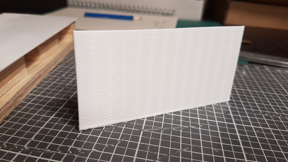

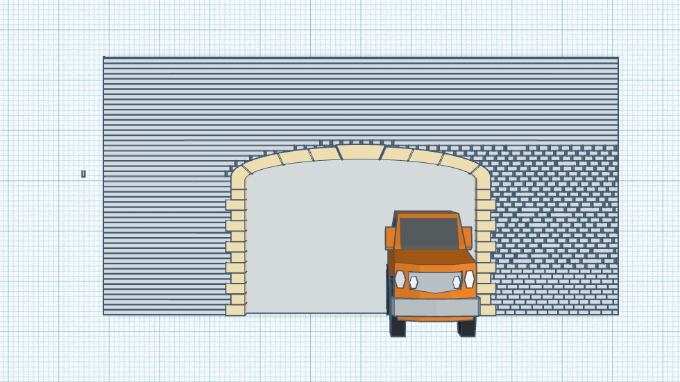

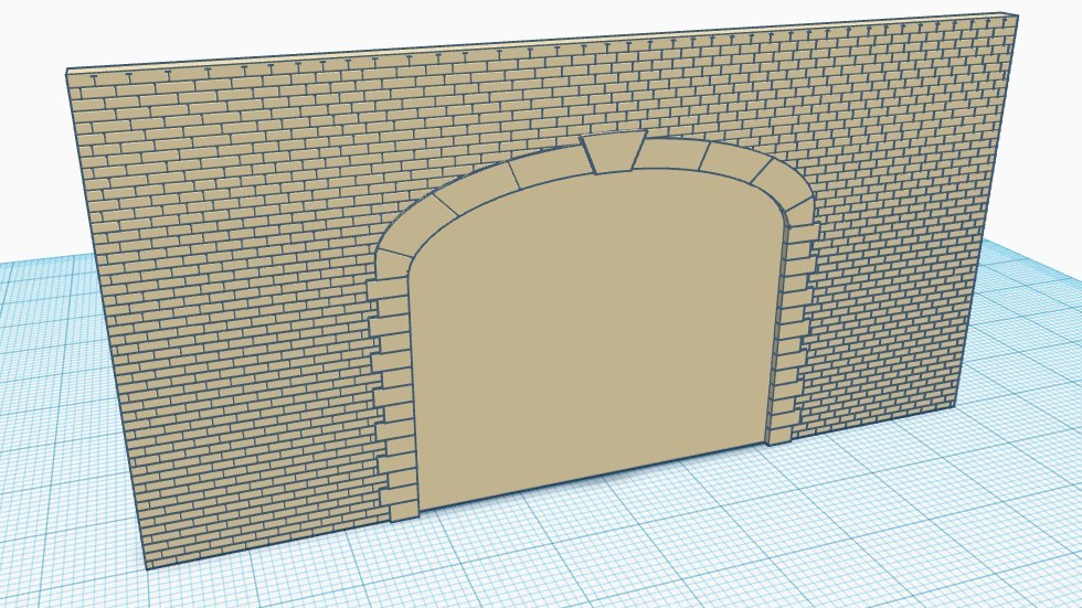

Ich habe mir schon länger ein paar Gedanken gemacht, wie der hintere Abschluss des Dios aussehen soll. Dann kam mir die Idee mit einer Häuserwand bzw. Mauer mit Torbogen / Einfahrt. Über die gesamte Breite kommt eine Wand, teilweise mit Fenstern/Türen, mal eine Toreinfahrt, dann nur Mauerwerk...
Also habe ich in den letzten Tagen in Tinkercad einen ersten Teil der Rückwand konstruiert, den Torbogen:
Also gestern Abend den 3D-Drucker an geschmissen und ihn über Nacht rödeln lassen. Heute morgen habe ich mir das bis dahin fertige Ergebnis angeschaut und ~2,5h vor dem Ende abgebrochen.
Sieht ja ganz gut aus, Das Mauerwerk mit den Fugen kommt gut raus, der Torbogen ist sauber, auch die Überhänge an der Oberseite passen. Alles Top. Seht selbst:
Aber:
Ich weiß nicht wo ich da mein Hirn hatte, auf jeden Fall nicht bei der Konstruktions-Arbeit. Der Torbogen ist viel zu hoch :bang: Die Breite stimmt, also zwei LKW passen gut nebeneinander, nur in der Höhe darf es gerne 6-8mm niedriger werden :will:
Auf ein Neues...

Das sieht trotzdem gut aus. Vielleicht baust du rechteckige Tore an und ein Oberlicht aus kleinen Glasscheiben darüber?

vielen Dank für den Tipp bzw. die Idee :hand: Hier wollte ich aber schon eine richtige Durchfahrt haben, ohne Tore. Aber so etwas in der Art wird sicherlich noch kommen, das Dio ist ja 60cm breit, das Stück mit der Durchfahrt 10cm. Da habe ich noch einiges an "Spielraum" 8)
Ich bin gerade dabei ein neues Stück zu konstruieren, da habe ich die Durchfahrt jetzt auf 33mm Oberkante Schlussstein gesetzt, das sieht deutlich besser aus. Bilder gibt es wenn alles soweit fertig ist.

ich find das ist Dir schon toll gelungen.
kannst du nicht einfach die Unterkante abtragen?
oder ist das zu pragmatisch?

Warum Tor zu groß ? Hängt doch immer vom sinn und zweck des Tores ab ^^

Ich habe heute ein wenig an der Druckvorlage für das neue Tor gearbeitet. Hier mal der aktuelle Stand mit einem Auto in der Größe des Opel Blitz im Tor. So passt es für mich deutlich besser:
Jetzt fehlen noch ein paar Fugen, dann kann nochmal gedruckt werden. Das zeige ich euch dann aber beim nächsten Mal.

Das Tor ist nicht zu hoch, Ingo, das passt optimal für einen Schwertransporter :pfeif:
Niedriger wäre eindeutig besser, da muss ich dir zustimmen. Und nicht eckig :(
Das neue wird deutlich niedriger, die Form bleibt aber gleich

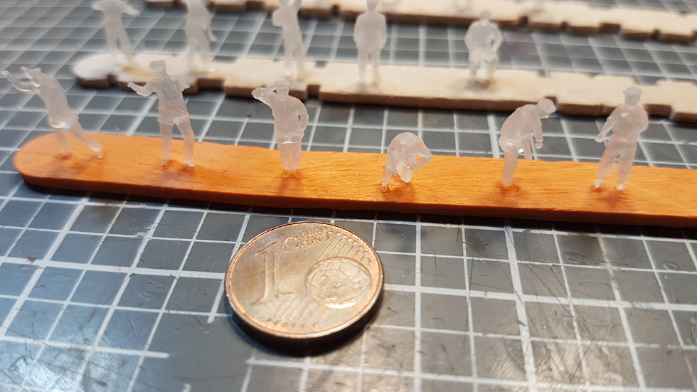

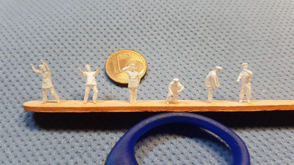

Ich habe ein bisschen Post aus den USA bekommen:

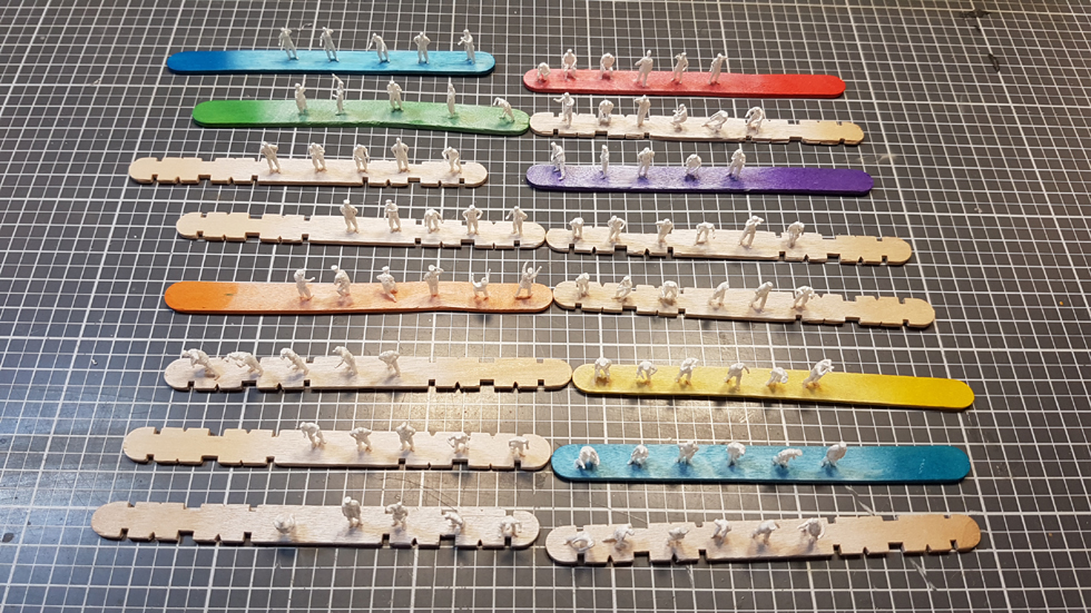

Was da wohl drin ist? Das Personal für mein Dio. Bestellt hier bei Shapeways, die U-Boot-Figuren 101,102, 201, 202, 301 und 302. Erstmal alle ausgepackt, insgesamt 87 Stück, und auf Hölzern fixiert, um sie lackieren zu können:
Hier mal eine Nahaufnahme:
Da man wegen des transparenten Resins nicht viel erkennt und ich den Luftpinsel eh gerade eingesaut hatte, wurden sie gleich mal mit der weißen Grundierung von Vallejo versehen:
Jetzt erkennt man schon ein bisschen mehr:
Eine Menge unterschiedliche Posen. Damit lassen sich viele Szenen auf dem Dio darstellen. Hier mal ein paar Nahaufnahmen:
Jetzt kann ich mich in Sachen Lackierung austoben. Wird wohl eine Weile dauern, aber ich hab ja Zeit 8)

Jetzt wird's lebendig. Da hast du ja noch einen ganzen Batzen Arbeit vor Dir.
Die Figuren sind sehr schön detailliert. Damit kannst Du sicherlich an unterschiedlichen Orten im Diorama kleine Einzelgeschichten erzählen.
Ich bin auf jeden Fall gespannt darauf.

Da wird ja ordentlich was los sein auf deinem Dio :thumbsup: Für den Maßstab sehen die Figuren richtig gut aus.

Ja, die Figuren sind wirklich von sehr guter Qualität, damit lässt sich was anfangen 8)

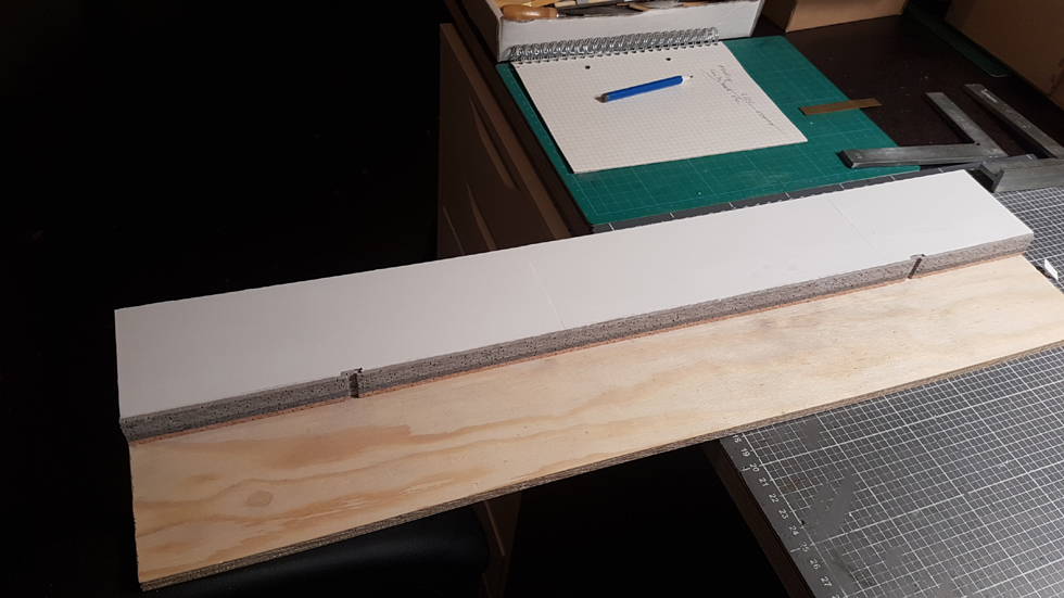

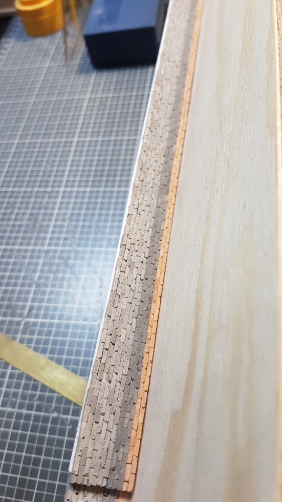

Und ich kann verkünden: meine Mauer steht:
Ich weiß nicht wie viele Steinchen es waren, aber ein paar dutzend dürften es schon gewesen sein:
Die Aussparung für die L³ (LandLubberLeiter) ist oben ein wenig schief geworden :pfeif: Kann ich aber korrigieren:

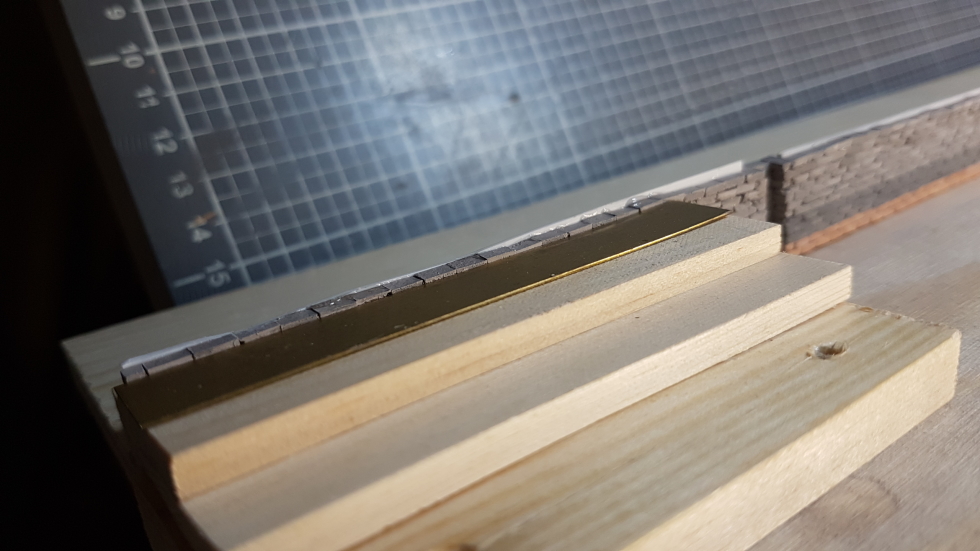

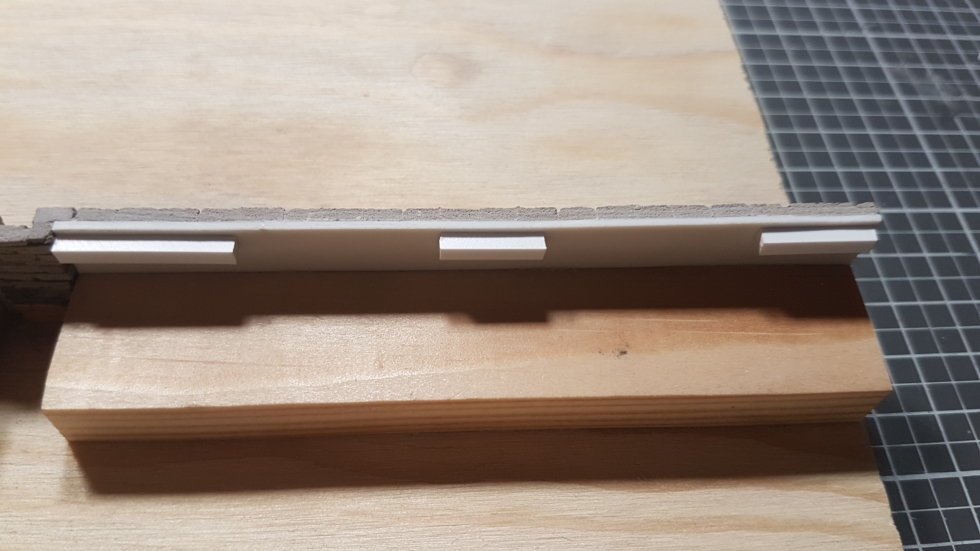

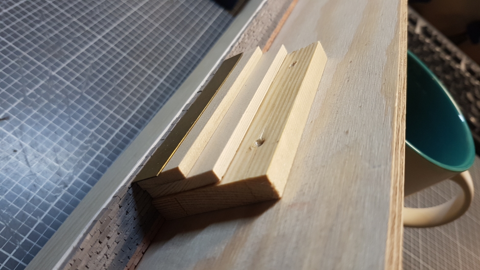

Aus drei Stück Holz und einem Messingprofil habe ich mir eine Abstandslehre gebaut:
Damit kann ich den Pier auf eine einheitliche Höhe bringen:
Und so stelle ich mir die obere Kante dann vor. Nochmal eine Reihe Steine, diesmal aber quer verlegt und am Ende natürlich alle ausgerichtet und auf einheitlicher Höhe, wahrscheinlich dann aber ein wenig nach vorn überstehend:
Damit habe ich wieder ein kleines Teilstück geschafft und kann mich auf den nächsten Abschnitt stürzen. Welcher das sein wird ... schauen wir beim nächsten Mal.

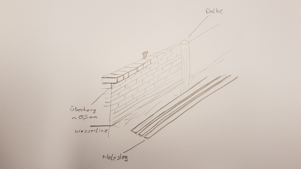

Stichwort überstehende Oberkante: Sieht sicherlich gut aus, aber würde so eine vorspringende Kante nicht die Gefahr von Beschädigungen an Schiffsrümpfen erhöhen? Rein hypothetisch, wenn Hein zuviel Genever hatte und den Fender vergisst?

Das mit den Abschlusssteinen ist eine hübsche Idee, die Poller zum Festmachen werden ja sicher dahinter gebaut. Vor die Mauer kommen sicher noch ein paar Hölzer für die Handbreit Luft um die Dose. Sowas ernte ich gern zum Neujahrstag ;)

Für den nötigen Abstand zwischen Boot und Pier bzw. Überhang oben soll ein kleiner Holzsteg sorgen, der auf dem Wasser schwimmend am Pier liegt. Dazu noch ein paar Rundhölzer als Dalben, an denen der Steg festgemacht ist. Ich hab da ein paar unausgereifte Ideen im Kopf, geht in etwa in diese Richtung:
Dazu dann noch ein paar irgendwas als geflochtene Korbfender. Da muss ich mal schauen inwieweit ich das realisieren kann :nixweis:

Ein gerader Abschluss ist glaube ich wichtig und anstatt geflochtene Korbfender, könntest du ja auch alte Autoreifen nehmen, würden das Boot auch schützen und noch nicht mal schlecht aussehen.

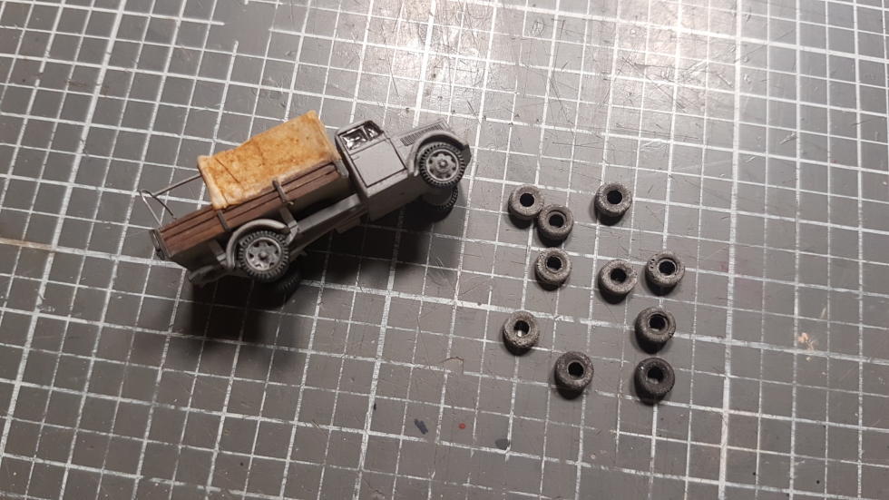

@Bernd aka Truckoldi: alte Autoreifen ... ich hätte sogar welche in der richtigen Größe da:
Jetzt das große ABER: Zum einen habe ich noch in keinem Marinestützpunkt Autoreifen am Pier gesehen, zum anderen war das zu der Zeit (~1940) noch nicht so in Mode :nixweis:

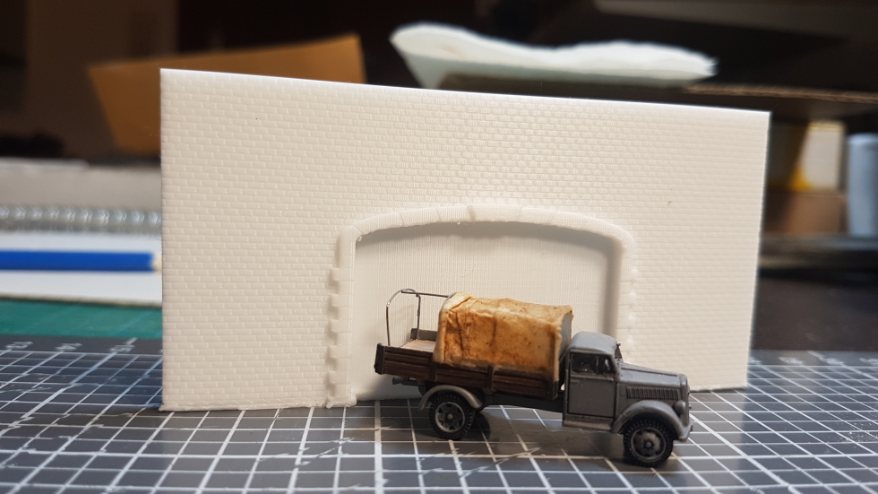

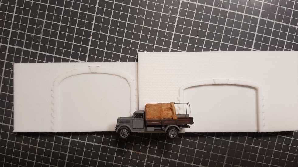

So, weiter im Text. Mein 3D-Drucker hat mittlerweile das neue Tor produziert:
Diesmal passt die Höhe:
Und der Vergleich von alt (links) zu neu (rechts) zeigt mir, dass die Entscheidung für eine neue Variante genau richtig war:

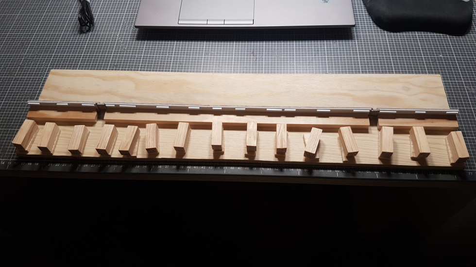

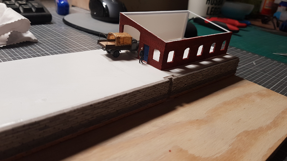

Dann habe ich gestern Abend, nachdem der Pier auf einer einheitlichen Höhe war, von hinten 2x2mm Polystücke angeklebt:
Aus zwei Holzleisten (12x12mm und 40x5mm) wurden quick & dirty ein paar Böcke gesägt (hier nur lose aufgelegt):
Das Ganze wird dann der Unterbau für die Landseite. Die wird als unterste Schicht eine Lage 1mm Polysheet bekommen:
Darauf kann ich dann, nachdem ich mich mal für einen Straßenbelag entschieden habe, die restlichen Teile platzieren. Torpedowerkstatt in die Ecke, Tor ein wenig mittiger:
Für die Lücke zwischen Tor und Werkstatt drucke ich gerade ein einfaches Stück Mauer, 10cm breit.
Hier mal eine Stellprobe mit der Hauptdarstellerin:
Und nochmal in anderes Licht gerückt:
Als nächstes kommt der Grundaufbau der Landseite und es wird auch mal wieder am U-Boot weiter gehen. Das zeige ich euch aber dann beim nächsten Mal.

Gestern habe ich die Unterbauhölzer auf die Grundplatte geklebt. Bilder gibt es aber keine, ist ja nicht so spektakulär. Holz auf Holz eben 8)
Obenauf dann die 1mm Polysheets. Davon habe ich ein Bild:

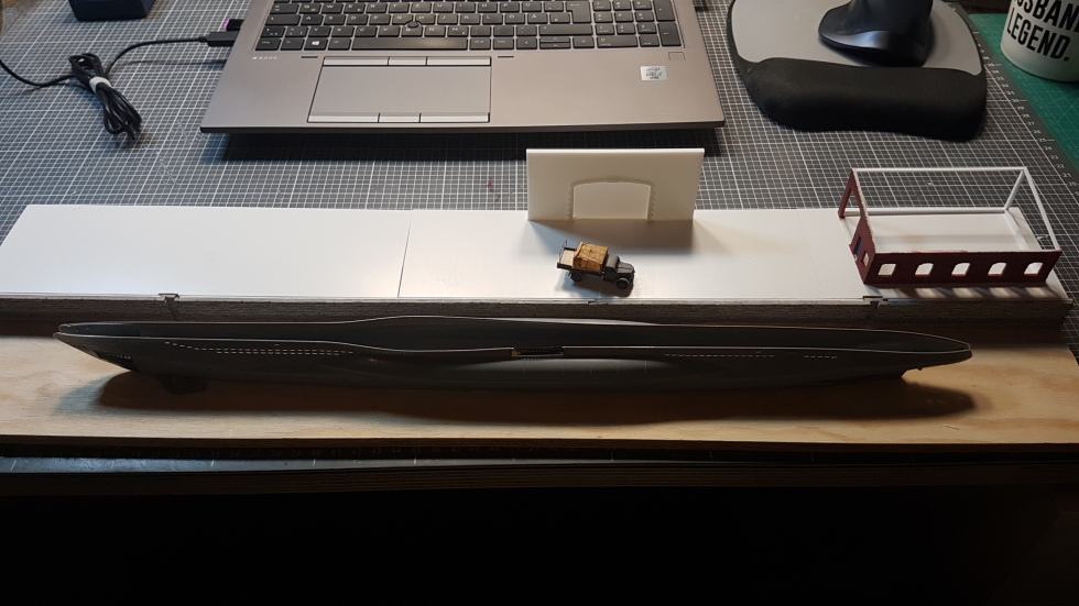

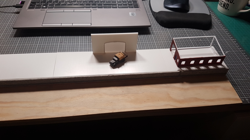

Damit habe ich jetzt eine solide Basis für die Landseite, auf der unter anderem die Mauer, welche gestern aus dem Drucker kam:

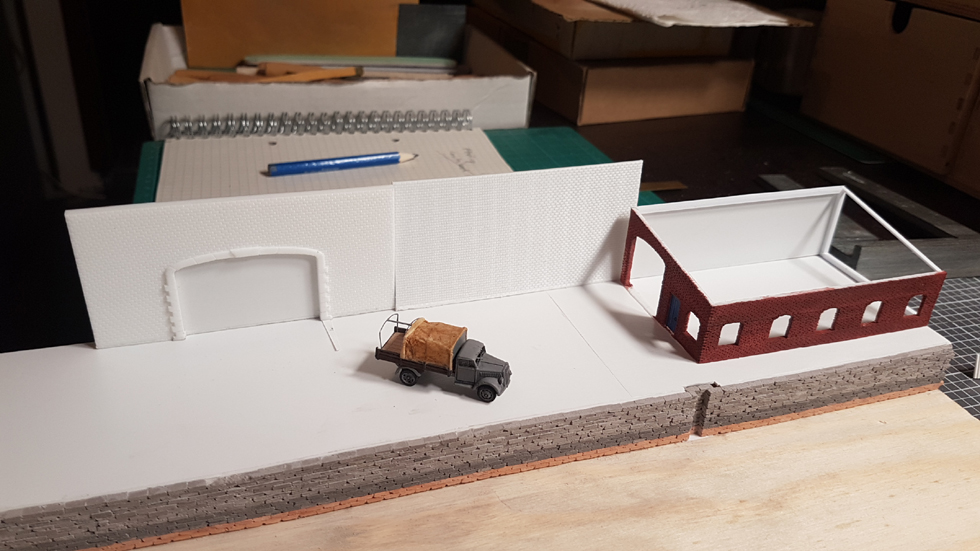

Und hier mal lose aufgestellt die bisherigen Teile. Die Stoßstelle Tor - Mauer werde ich mit einer Regenrinne kaschieren. An die Mauer selbst kommt auch noch irgendwas ran. Plakatwand, Efeu, ... So groß und blank bleibt es auf jeden Fall nicht :du:
Beim Einstellen der Bilder ist mir aufgefallen, dass die Torpedowerkstatt deutlich (1,5cm) niedriger ist als die Mauer. Mal schauen, was ich da mache. Vielleicht die Werkstatt um ein Stück Mauer nach oben hin ergänzen, oder Mauer und Tor auf die Höhe der Werkstatt anpassen. Mal sehen :nixweis:

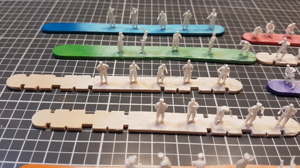

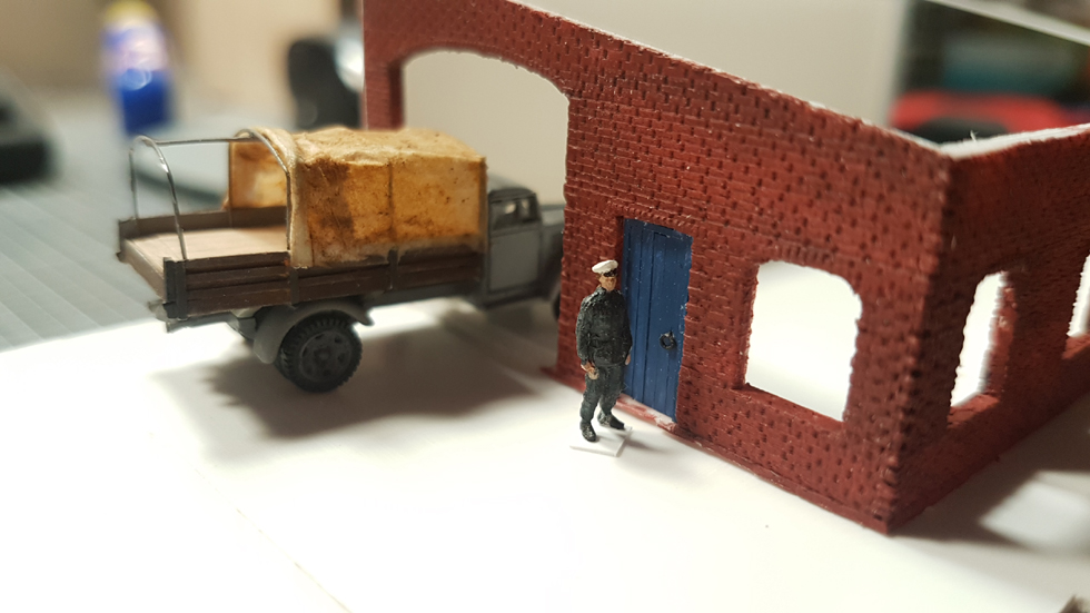

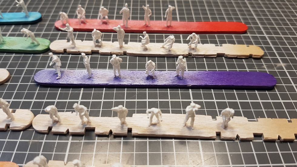

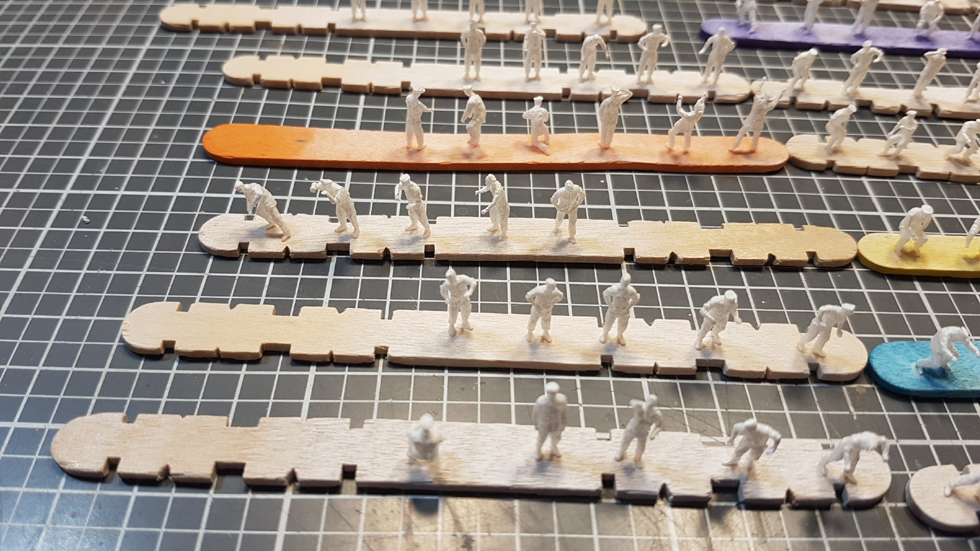

Dann habe ich angefangen, die Figuren zu bemalen. Bei ca. 20 Gesicht und Hände mit Hautfarbe (Revell AQUA 35) ab und an mit ein bisschen schwarz abgedunkelt. Einen habe ich dann aber auch gleich braune Harre, eine weiße Mütze und eine Marineblaue Uniform (gemischt aus Revell AQUA 56 Blau und 6 Teerschwarz) verpasst. Darüber dann nochmal mit 77 Staubgrau (auch AQUA) trocken gemalt. Darf ich vorstellen: der Alte, KptLt. Wegener:
Im Makro sieht es gruselig aus, auf 20cm Abstand schon wieder ganz anders:
Vor der Torpedowerkstatt. Die Größe der Türe passt:
Und auch hier wieder aus normaler Betrachtungsentfernung:

ANBLASEN, Herr Ka'Leun!
Der alte Seebär WEGENER schaut gut aus.
Im Makro sieht alles etwas gruseliger aus, das geht mir genau so - zudem entdecke ich dann noch, wo ich gesaut habe.
Aber in Realis, ohne Brille und Vergrösserungsglas passts dann eben schon.
Mir gefällt's was Du da hinklotzt.
Gruss, Dieter
Beiträge: 266
120
Samstag, 17. Dezember 2022, 17:28
Da gibt's ja eine Erfindung aus ganz frühen Zeiten, nennt sich Fenster :D
Selbst bei einen großen Speichergebäude waren irgendwo Löcher in der Wand. Zum Reingehen oder Rausgucken. Plakate als Werbung kleben eher im öffentlichen Raum und Efeu wurde artig in Schach gehalten. Zumindest in dieser Zeit, später wucherte der naturgemäß überall.
So langsam hab ich auch Lust, mit meinem Pier anzufangen..
Daniel :idee:
