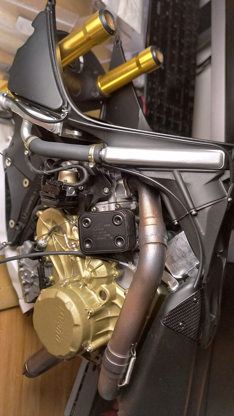

Hallo Zusammen,
großer Schritt, Zusammenbau von Motor und Vorderrahmen! Das Ding ist riesig :-))
Und eine meiner Aluklemmen gegen ein Ätzteil getauscht...
Yann

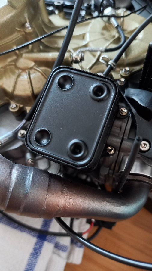

Sonntag, 20. November 2022, 10:57
Hier noch das Ätzteil für den Ölkühler aufgebracht, die Passung ist nicht perfekt, aber dafür, dass ich die Rundungen mit dem Messchieber aufgemessen habe, für mich ausreichend, es macht auf jeden Fall einen Unterschied.
VG
Yann

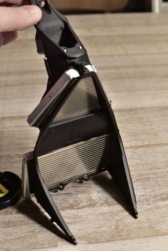

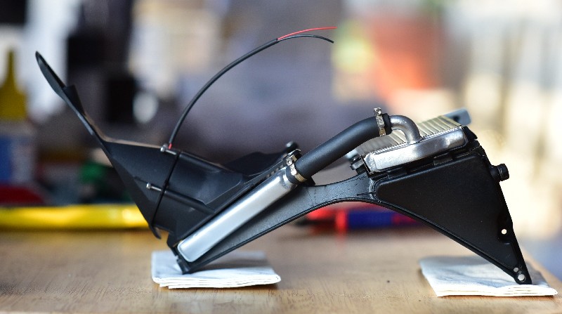

Montag, 28. November 2022, 23:56

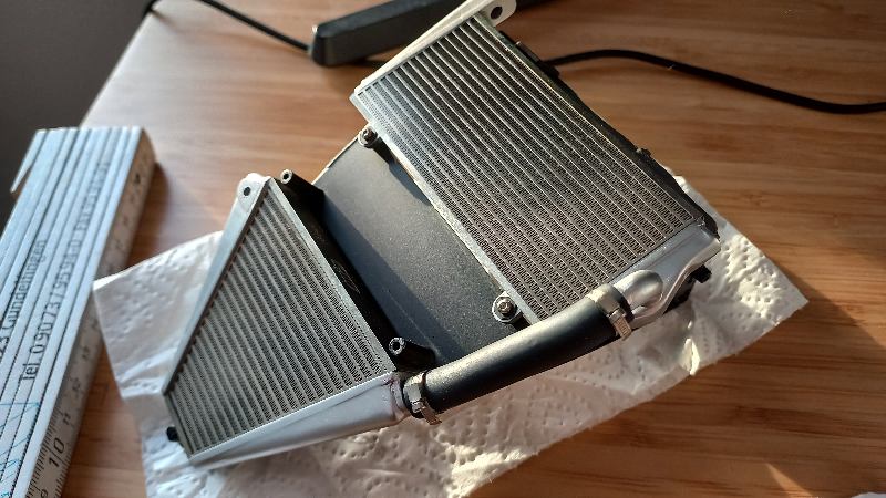

Der Kühler ist als nächstes dran.
Die Pocherteile sind wirklich das gröbste am ganzen Modell. Nur Rillen. Überall sichbare Schrauben.
D.h. hier gilt es zunächst alles zu verschrauben und zu verkleben und die Löcher zu verkitten, zu verschleifen und zu grundieren. Der trapezförmige Kühler hat keine Vorderseite, weil er ans Gehäuse geschraubt wird und drt die Vorderseite mit im Gussteil abgebildet ist, leider auch sehr rudimentär.
Also Deckel eingeklebt und alles silbern lackiert. Dann kamen für beide Teile beiderseitig schwarz lackierte Blenden drauf, um den Ätzteilen zu mehr Tiefe zu verhelfen.
Dann Ätzteile auslösen und abfeilen, die oberen und unteren Abdeckungen kanten. Kleinere Anpassungen der Laschen des oberen Kühlers feilen, die haben mir nicht soo schlecht gefallen, dass ich sie abnehmen wollte.
Die Gitter sind jetzt einseitig verklebt. Schaut ganz gut aus bis dato.
Yann

Weiter geht's mit einer ganzen Batterie von Teilen rundum den Kühler. Rahmen ausfräsen/ausfeilen und entgraten, Löcher verspachteln und kleine Ätzteile ankleben, Ausgleichstank, obere Abdeckung zum Cockpit die Gussgrate und Auswurfmarken verschleifen/-spachteln, Lüftergehäuse selbiges, Kühlleitung die rudimentären Rohrschellen abgefeilt, ,Steuerklappen biegen. Morgen dann verschleifen und alles grundieren, die Kunststoffoberflächen sind nicht sehr schön, wechseln zwischen matt und glänzend, nur 2 der Teile können wohl unlackiert bleiben.
Viele Grüße!
Sonntag, 4. Dezember 2022, 21:41
Hallo Zusammen,
Weiter ging es mit dem Kühler.
Perfekt eingepasst sind die Teile leider nicht im Rahmen, die Gesamtpakete mit den Blechteilen sind doch etwas größer als gedacht, ich musste die Traverse oben stark ausnehmen, die Regelklappen werd ich anpassen und beifüttern müssen, um sie zu befestigen. Unten is mir der Ausschnitt etwas zu groß geraten aber macht nix! :-)
Es wurden die oberen und unteren Blechabdeckungen mit Epoyxkleber fixiert. Daraufhin dann Zusammenbau der zuvor verschliffenen, grundierten, silbern lackierten und mit Schrumpfschlauch überzogenen Kühlleitung. Dazu Schrumpfschlauch passgenau zurückgeschnitten und Schlauchklemmen angebracht, fieselig aber es ist gutgegangen und entlohnt mit ihrer Optik. Viel Spass damit!

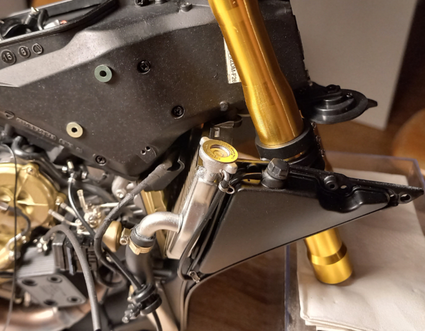

Samstag, 17. Dezember 2022, 22:22
Beim Ansetzen der Kühlereinheit bin ich heute zum ersten Mal nach der Auspuffanlage auf Passungsprobleme gestoßen: Das erste ist selbstverschuldet, hier ist wohl das Ergänzen der Bleche der Kühlereinheit zu dick, bzw. ist im Ursprungsteil so eine Kerbe dring, um dem Ansatzteil des Anlasserkabels Platz zu machen. In meinem Fall musste freilich dieses Bauteil weichen! :-) sinst wären die drei markierten Schrauben nicht reingegangen :thumbsup:
Das andere ist, dass die untere Gabelklemmung auf einer Seite mit dem Kühler kolldiert, was dazu führt, dass der Lenkwinkel stark eigeschränkt ist, etwas Aufbiegen hilt, wenn mir das dann aber abbricht... :thumbdown:
Kurz habe ich auch den Überblick über die Leitungen verloren... wird schon wieder!
Montag, 19. Dezember 2022, 22:53

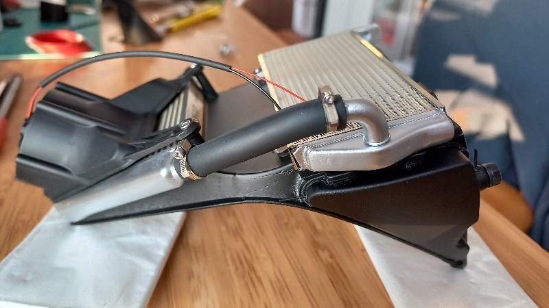

.Heute Kabel- und Schlauchverbindungen Kühler-Motor hergestellt, erste neugedruckte Steckerteile aufgebohrt für die Kabel, (der hier kommt seitlich auf den Kühler ) und endlich die erwünschte Qualität bei den Rädern des Motorradständers erzielt...Gummireifen transluzent auf Alufelge... die Kitteile sind wirklich unansehnlich, die Versuch mit dem dunklen Resin bis dato etwas frustrierend...

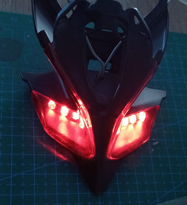

von dem ich nicht sicher war, ob es gelingt, das Rückllicht.
Hier sollten 8 LEDs eingebaut werden, das Gussteil, das der Aufnahme dient
ist relativ knapp bemessen...also beiderseits 4 Löcher Durchmesser 3 mm
gebohrt. Weil ich das praktisch freihändig machen musste, sieht es im
Rohzustand etwas grob aus, vor allem oberseitig, wo Platz zur
Einbringung und Verkabelung gebraucht wurde. Dann verschliffen, und neu
lackiert. Die LEDs mit Sekundenkleber vorfixiert und dann mit reichlich
Epoxikleber eingehüllt.
Die Kabel werden durch den Hinterrahmen zum
Tank geführt - neben den noch zu bauenden "Modellkabeln". Die Stecker
dazu musste ich noch drucken, da habe ich gleich eine große Batterie mit
optimierten Einstellungen rausgelassen...
3 LEDs je Seite strahlen
nach hinten ab, im Original hat das Bauteil noch je Seite so einen
leuchtenden v-förmigen Schwung nach unten, den Lichtleiter dazu mache
ich aus Holzkleber in der vorhandenen Nut und mit je einer nach unten
gerichteten LED. Mal schauen....

fehlende Kühlleitungen linke Seite, 2 Stück mit
Schrumpfschlauch und 4 Schellen, die Passgenauigkeit ließ zu wünschen
übrig, hier muss an den Anschlüssen nachgearbeitet werden...

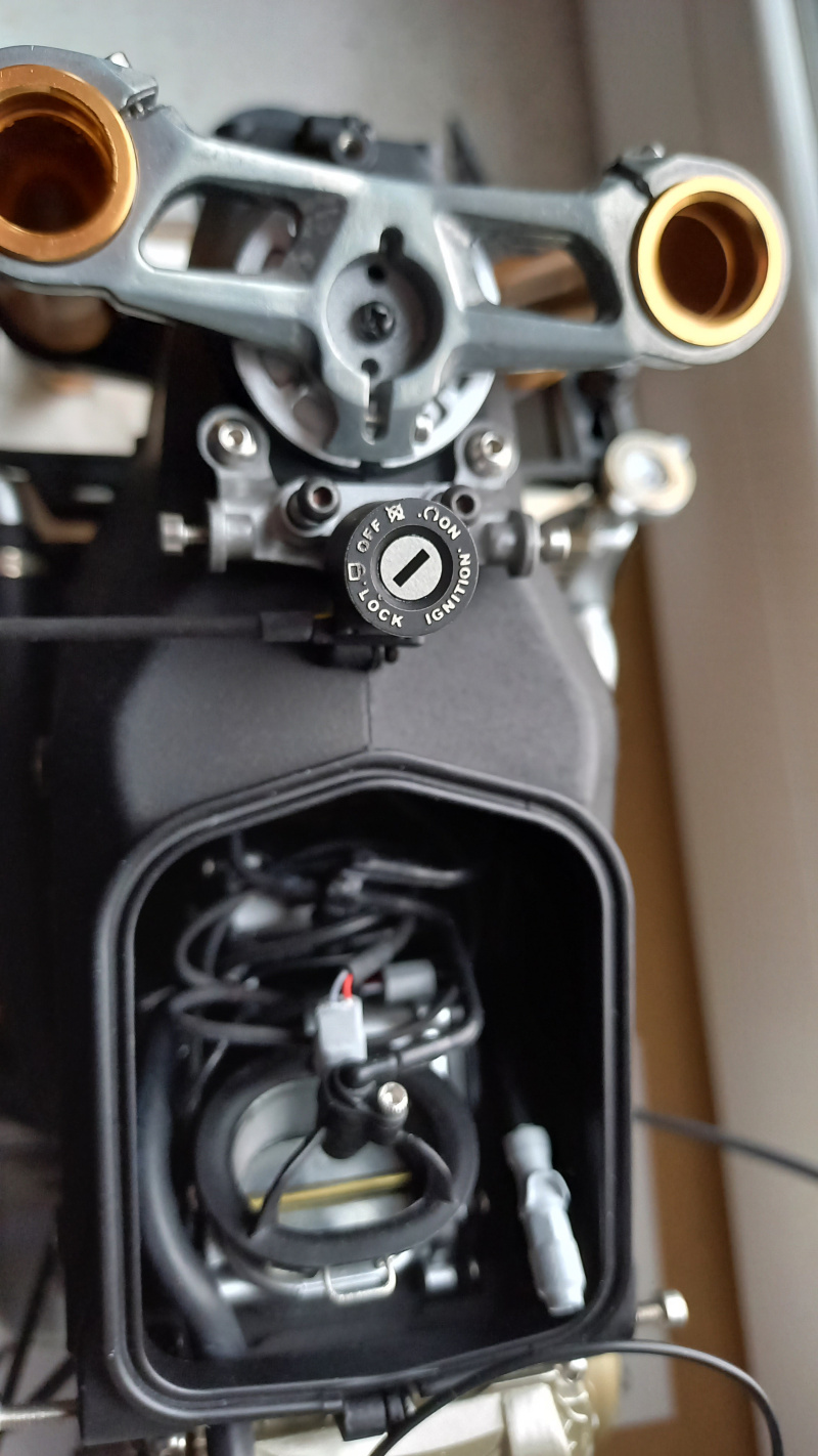

Dienstag, 3. Januar 2023, 13:58

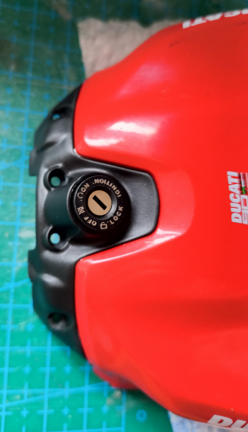

Zündschloss aus Basis, Stecker/Kabel, Schlosskörper, Beschriftung plus
Schlüsselloch zusammengesetzt, lackiert, erhabene Schrift blank
geschliffen und mit Rahmen verschraubt. Nachdem der Tank abnehmbar und
das untere Tankteil nach vorne hochgeklappt werden soll, muss der
Schlosskörper mit dem Tank mit der separaten, schwarzen Abdeckung vorne
verbunden werden, sonst kollidiert da einiges. Also Epoxikleber
bemüht... langsamt geht s zurück zur Vorderradgabel mit Bremsen, felgen,
ABS Ring, Reifen etc. Davor müssen noch die Steuerklappen am Kühler
angeklebt und ein Teil an die untere Gabelbrücke geschraubt werden...
Yann

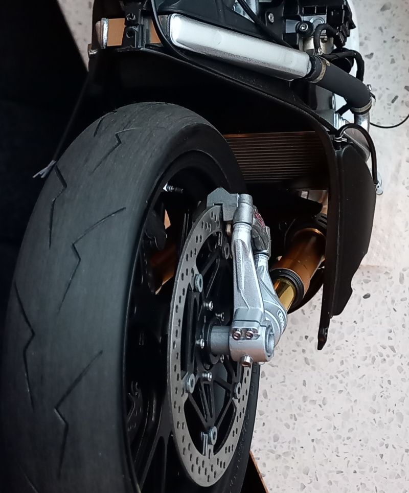

»yann« hat folgendes Bild angehängt:
Sonntag, 15. Januar 2023, 15:09
Hallo Zusammen,
Jetzt sind die Steuerklappen am Kühler und die
untere Abdeckung zwischen den Gabelbeinen montiert, die Variante
Steuerklappe auf hätte platzmäßig nicht funktioniert, also sind sie zu.
Weiter

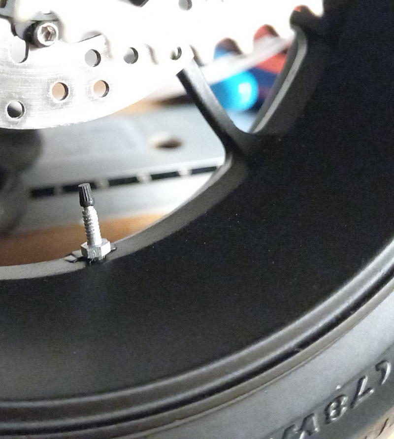

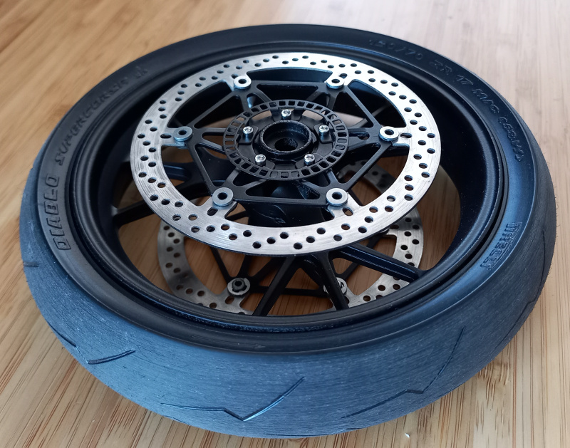

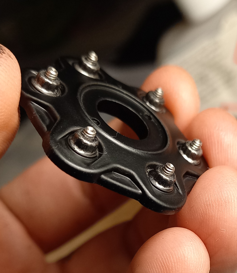

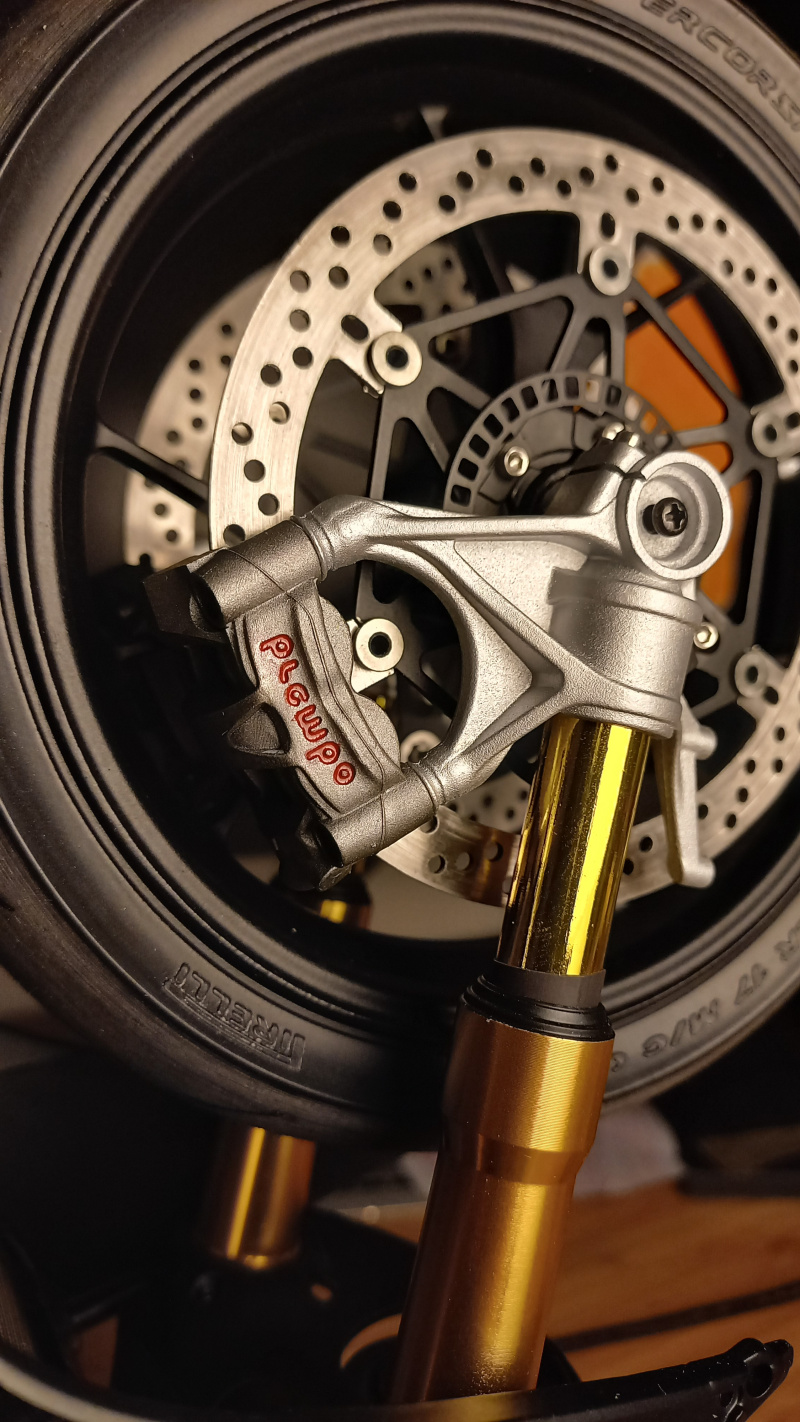

geht's mit dem Vorderrad: Lackieren der Felge, Schleifen und Aufziehen
des Reifens Herrichten von Bremsscheiben und ABS-Ring, Ventil und Kappe,
Achsaufnahme, Bremsbacken samt Belägen und Halteklammer. Die
Befestigungsnieten der Bremsscheiben musste ich entlackenm die
Befestigungsschrauben an der Nabe wären schwarze Kreuzschlitzm die habe
ich durch 1,6 mm Innensechskant-Zylinderkopfschrauben ersetzt.
Klammer, ABS Ring, Bremsbacken/-beläge und Ventil sind aus eigener Produktion.

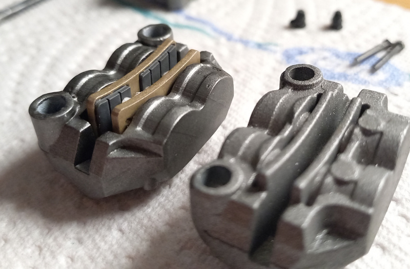

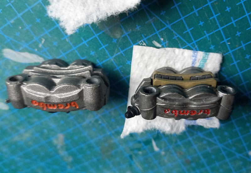

Hallo Zusammen,

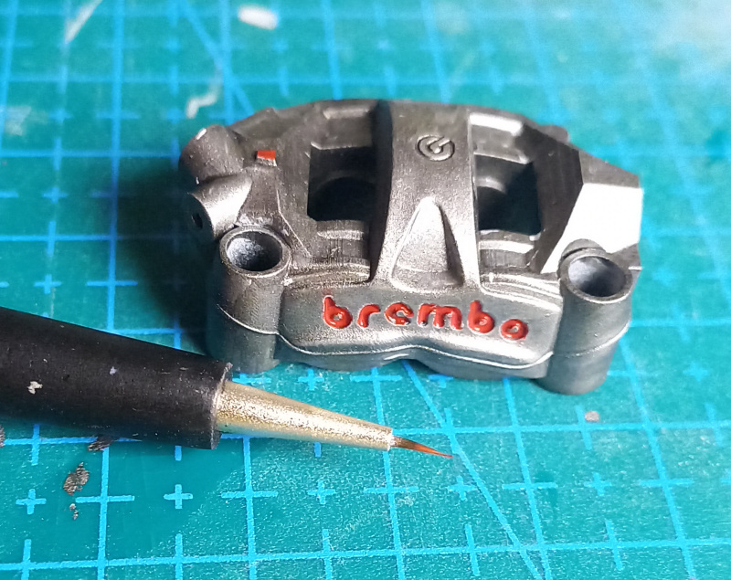

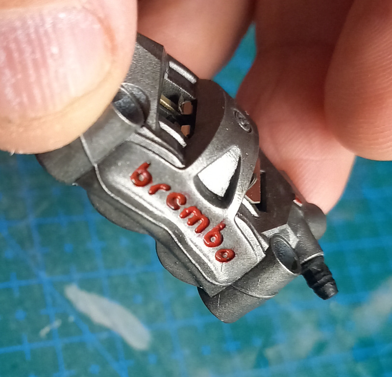

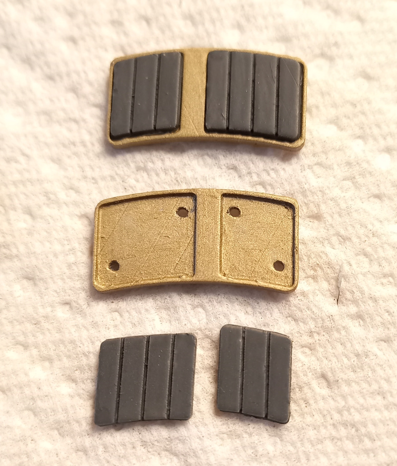

Die Bremsbacken sind nun komplett bemalt und
ebenso die Beläge, Halteklammer ist eingesetzt und als einziges
Pocherteil die Kappe des Entlüftungsanschlusses matt lackiert und
aufgeklebt.
»yann« hat folgende Bilder angehängt:

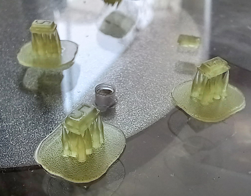

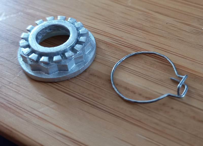

Hab vorgestern mit Schrecken festgestellt, dass das Metallteil für die
Klemmmung der Hinterachse nicht mehr auffindbar ist :-(( also muss ich
ein neues Teil drucken lassen in dem Fall, da brauch ich ein Metallteil.
Morgen Resinprobedruck für die Passung und dann ab zu Shapeways für ein
Stahlteil...
In zwei Anläufen habe ich jetzt ein passendes Teil konstruiert und gebe
es gleich in Metall in Auftrag. Nebenbei habe ich begonnen die

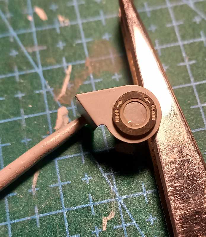

Nebenbei beginne ich die
Hydraulikanschlüsse der Vorderradbremsen, das läuft wie bei der ABS
Einheit und ist eine rechte Fieselei. Stahlperlen oben unten und
seitlich planschleifen, 1 Loch bohren und eine Rundstange einlötenm
daneben in eine Proxxon ein Rohr klemmen und mit der Feile profilieren.
Das wird der Schlauchanschluss....

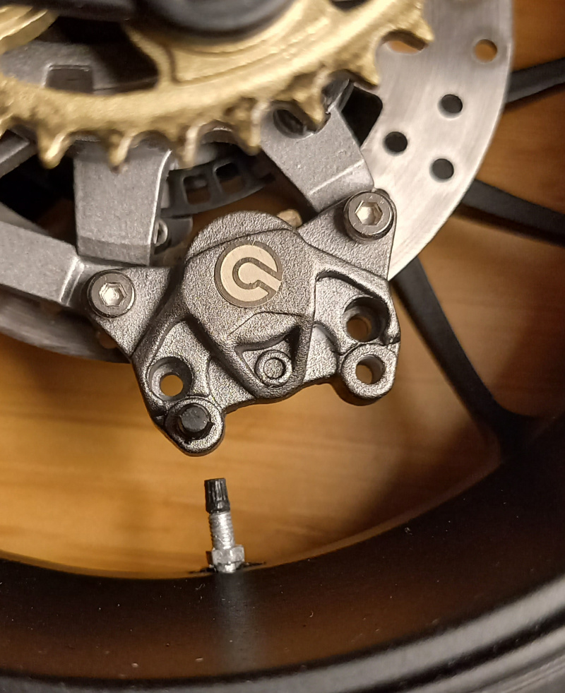

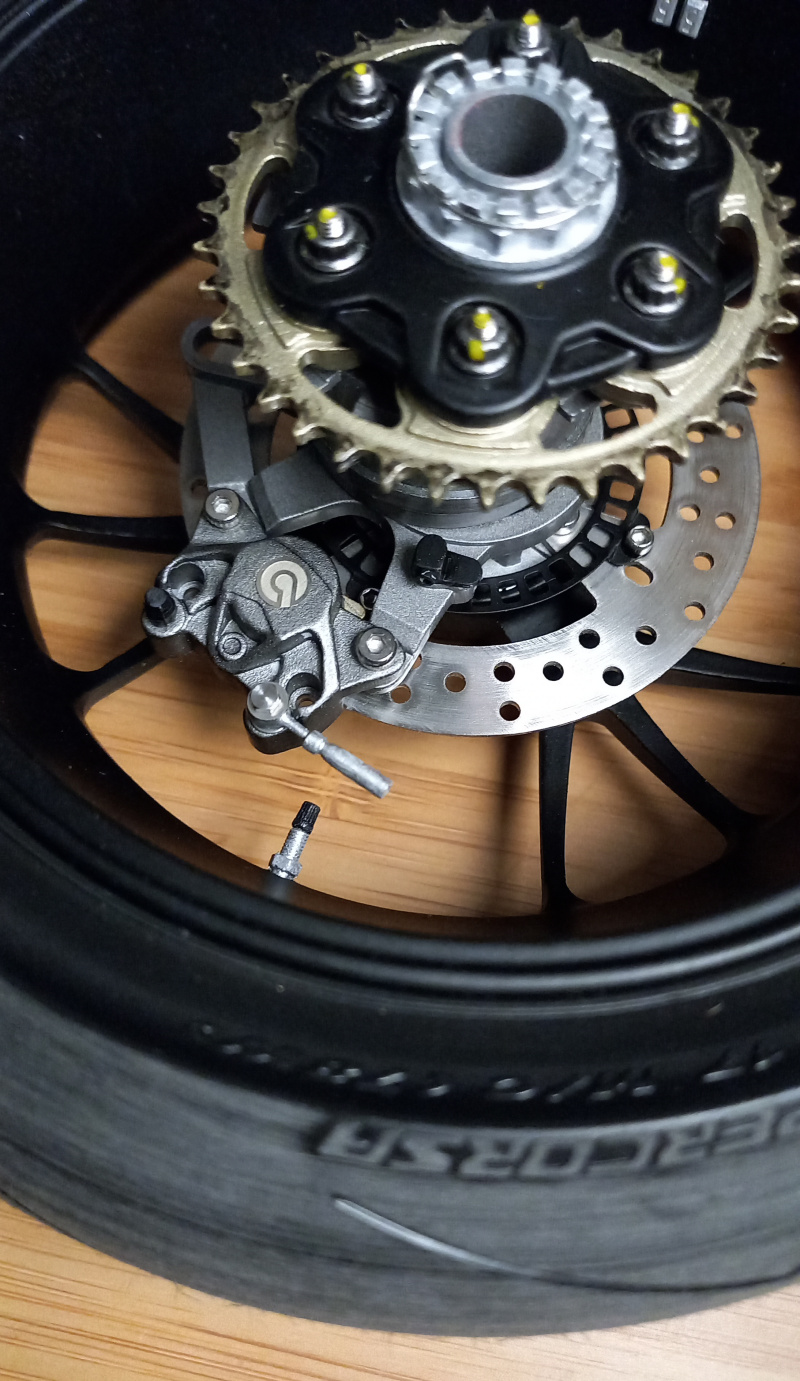

In Erwartung der gedruckten Hinterachsklemmung, bereite ich gerade das Hinterrad vor. Reifen aufziehen, Achse samt Bremsscheibe und geätztem ABS Ring und Zylinderkopfschrauben an Felge schrauben / 2K-kleben,
Bremsbacken ausfeilen, damit die 3D gedruckten und lackierten Beläge genug Platz haben, 3D gedrucktes Ventil mit Kappe und Augleichsgewicht ankleben, usw....
Die Bremse wurde nun neu lackiert, die Beläge eingeklebt und die Ätzteile mit den Herstellerlogos aufgeklebt. Nun alles mit Zylinderkopfschrauben probemontiert und weitere Banjo-Hydraulikanschlüsse vorbereitet. Felgendecals aufgebracht....

Hallo Zusammen,
Soo, die Banjo-Anschlüsse sind lackiert, das Antriebsritzel rückseitig lackiert und im Bereich der Kette patiniert. Die Befestigungsplatte des Ritzels hat die gelben Schraubenkontrollmarkierungen erhalten, die 3D gedruckten Vielzahnmuttern der Achse wurden vorbereitet und lackiert. Jetzt gilt es noch die zugehörigen Sicherungssplinte zu biegen. Das Metalldruckteil ist zum Glück im Anflug und wird dringend erwartet :-))
Schönen Abend noch!
Yann
Sonntag, 5. Februar 2023, 23:48
Hallo Zusammen,
Zum Wochenabschluss wurden die Sicherungssplinte
der Hinterachse hergestellt, ein neues Ventil fürs Hinterrad gedruckt,
weil das vorherige mit der Bremse kollidierte. Der ABS Sensor hinten
wurde gedruckt und aufgeklebt und auch hier der Hydraulikanschluss fest
angebracht. Danach wurde das Vorderrad montiert, dazu die Achse in die
Gabelabschlüsse geschraubt und danach die mit den Banjoanschlüssen
komplettierten Bremsbacken angeklebt/-geschraubt. Die passen zum Glück
perfekt, da war ich mir nicht ganz sicher :-)) zu guter Letzt noch die
Fake-Muttern für die Bremsen vorne gedruckt und lackiert...
Schönen Gruß!
Yann
index.php?page=Attachment&attachmentID=520016
Freitag, 10. Februar 2023, 23:41
Das Metallteil kam heut...schaut superpräzise aus, und ist sehr scharfkantig, muss aber etwas nachgeschliffen werden, damit es passt. Vermute die Fertigungstoleranzen sind andere, der Hersteller gibt etwa 5% +- an. Die Bohrungen passen zum Glück perfekt!
das Hinterrad wurde nach Anbringen der ABS Leitung und der Bremsleitung nun mit der Hinterradschwinge verbunden. Die Vielzahnmuttern sind nur provisorisch drauf, da zu brüchig und empfindlich.
Weiter ging es dann wieder vorne mit ABS und Bremsleitung und dem Schutzblech. Die Bremsleitungen bestehen immer aus 1 mm Lötzinn und einem Schrumpfschlauch, der etwas kürzer ist. Das Lötzinn kann man dann gut in die Hydraulikanschlüsse einstecken und mit Sekundenkleber sichern. Nebenbei wurden die Schraubenattrappen der Bremsbacken angebracht. Vorne iss jetzt weitestgehen fertig im Radbereich. Ein Achsmutterfake und die abgehende Bremsleitung fehlen noch.
Als nächstes geht es an den Hinterrraddämpfer...die Kiste leert sich auch zusehends :-))
Yann
