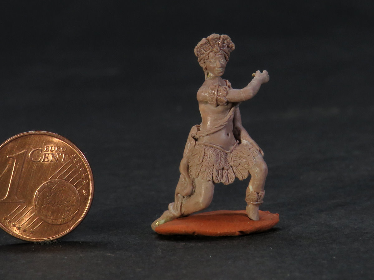

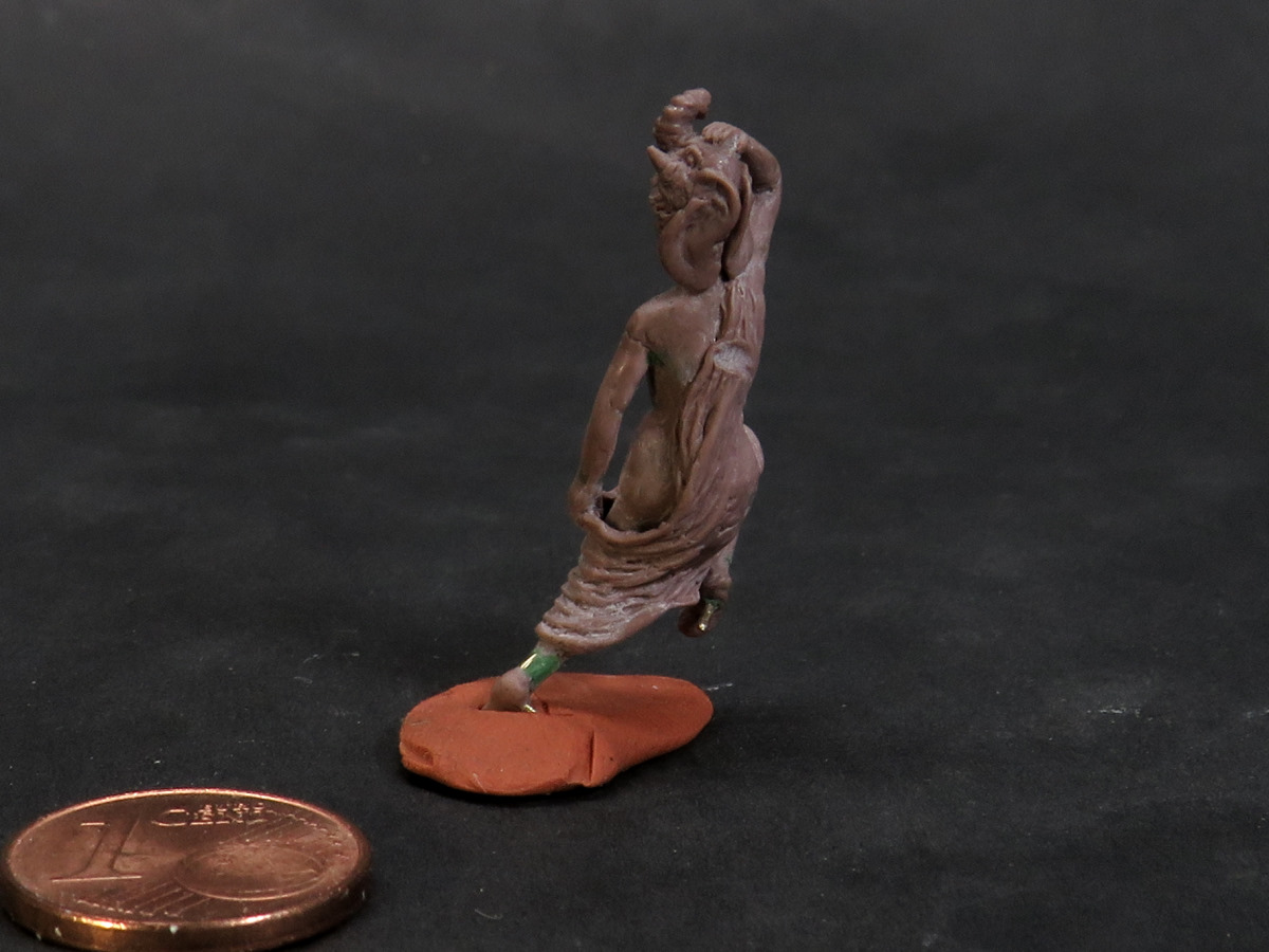

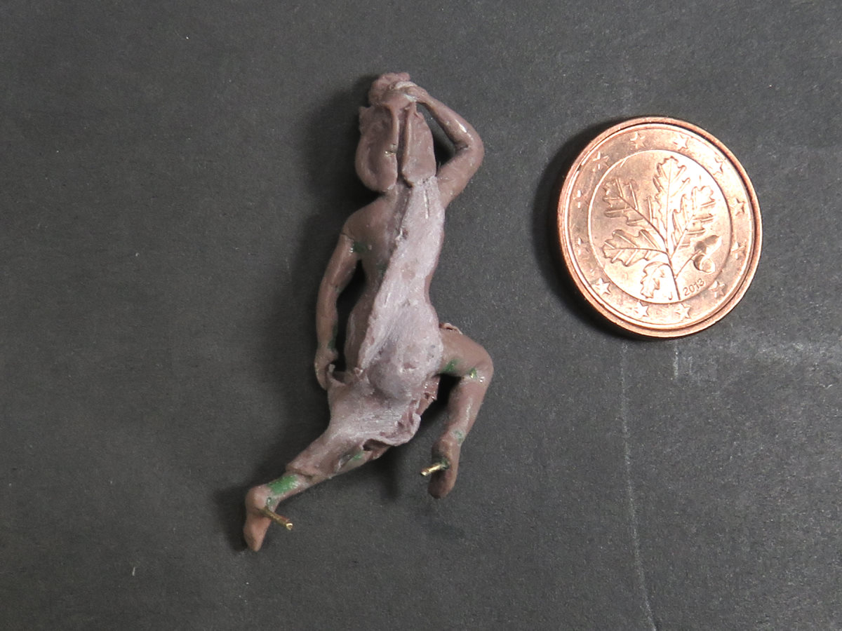

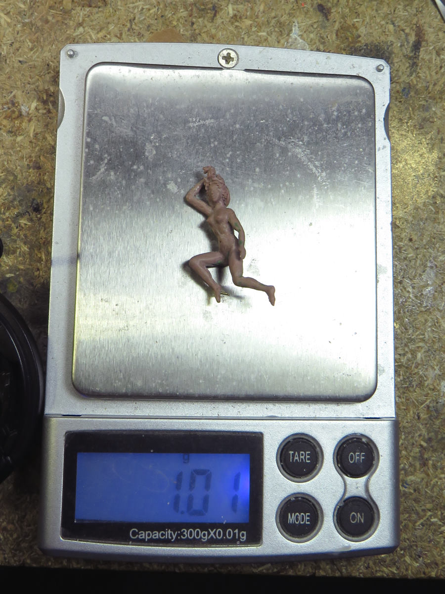

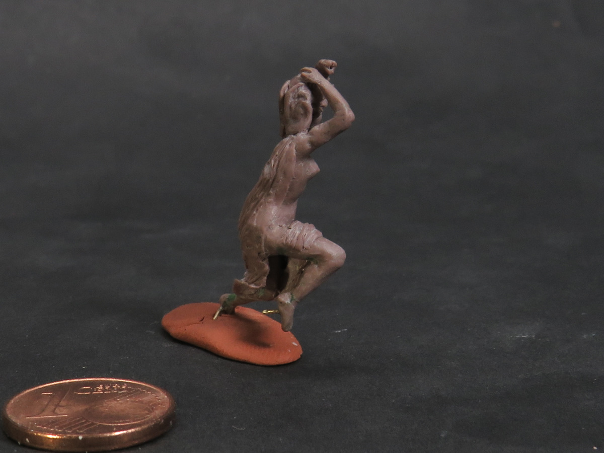

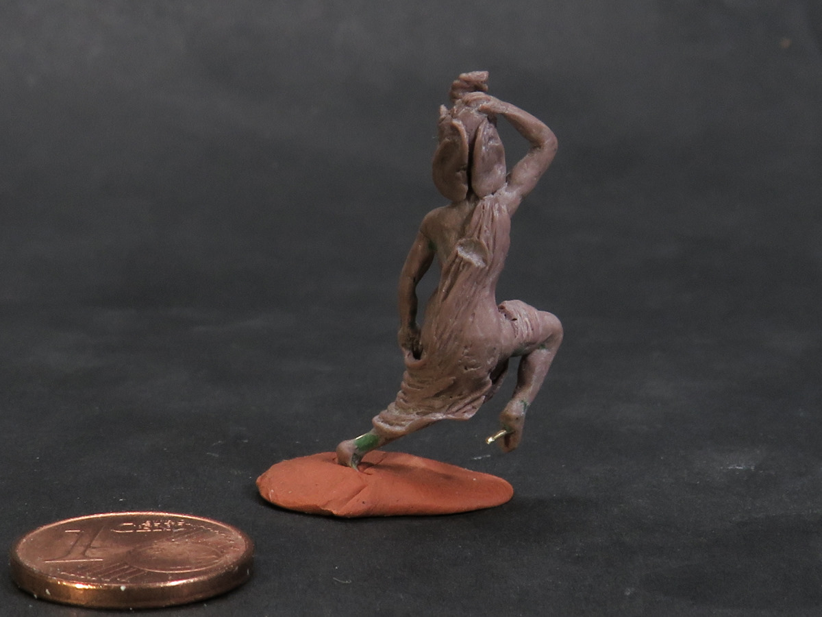

Heute habe ich für das Gewand eine ungewöhnlich große Menge Magic Sculp angemischt...
...also für meine Verhältnisse ist das viel :rolleyes:. Vor allem wenn man bedenkt, dass die gesamte Figur, mit Metalldrahtkern und allem drum und dran, momentan so viel wiegt:

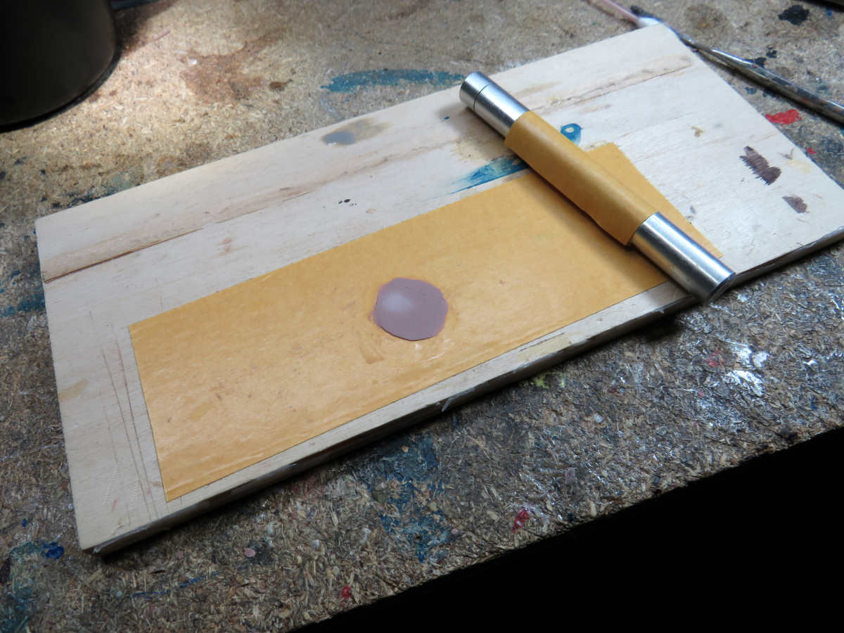

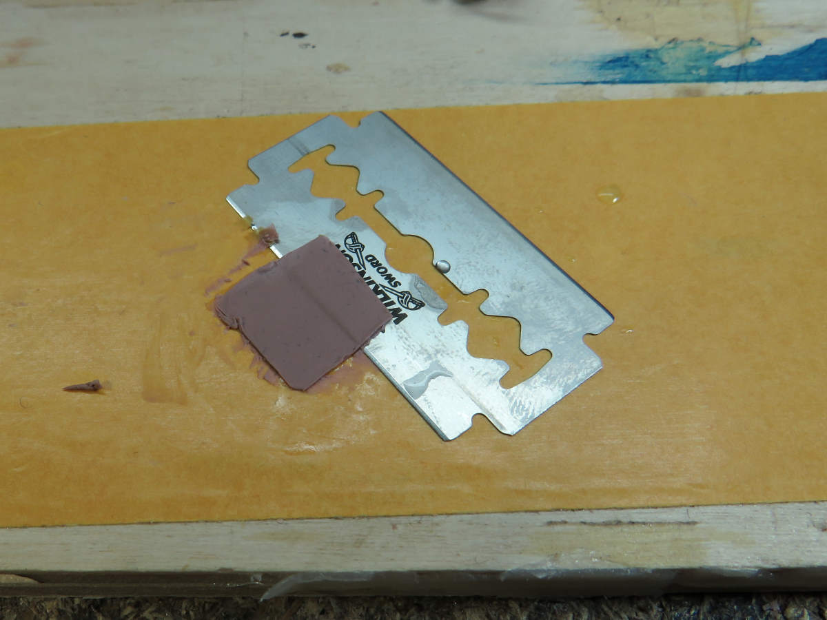

Mit dem weichen MS ein dünnes Tuch, das größere Abstände überbrücken muss, direkt an die Figur zu modellieren ist illusorisch :(. Dafür ist das Zeug viel zu weich. Also habe ich mir folgendes überlegt:
Als erstes das MS möglichst dünn ausgerollt. Das geht ganz gut, wenn man das auf Trennpapier von doppelseitigem Klebeband macht und auch das "Nudelholz" (in diesem Fall den Griff eines großen Skalpells) damit umwickelt und alles noch leicht mit Wasser benetzt.
Dann so ca. eine Stunde warten, bis sich die Masse etwas verfestigt hat aber sich noch gut formen lässt. Mit einer Rasierklinge läßt sie sich dann gut vom Trennpapier lösen.
Danach die dünne Schicht in Streifen schneiden und diese nach und nach an die Figur fummeln, so dass es schon etwas nach einem Tuch aussieht. Das ganze soll nachdem es zurechtgeschnitzt und geschliffen ist als Trägermaterial dienen um darauf dann nach und nach das Tuch mit seinen Faltenwurf zu modellieren. So weit die Theorie :idee:, wie viel vom Trägermaterial nach dem Schnitzen und Schleifen übrig bleibt wird man sehen. Auf jeden Fall sieht es bis jetzt so aus und gibt schon in etwa die grobe Form des Tuches vor.
Und um sicher zu gehen, dass später am Schiff nichts im Weg ist, kommt die Figur zu Aushärten an ihren Platz.

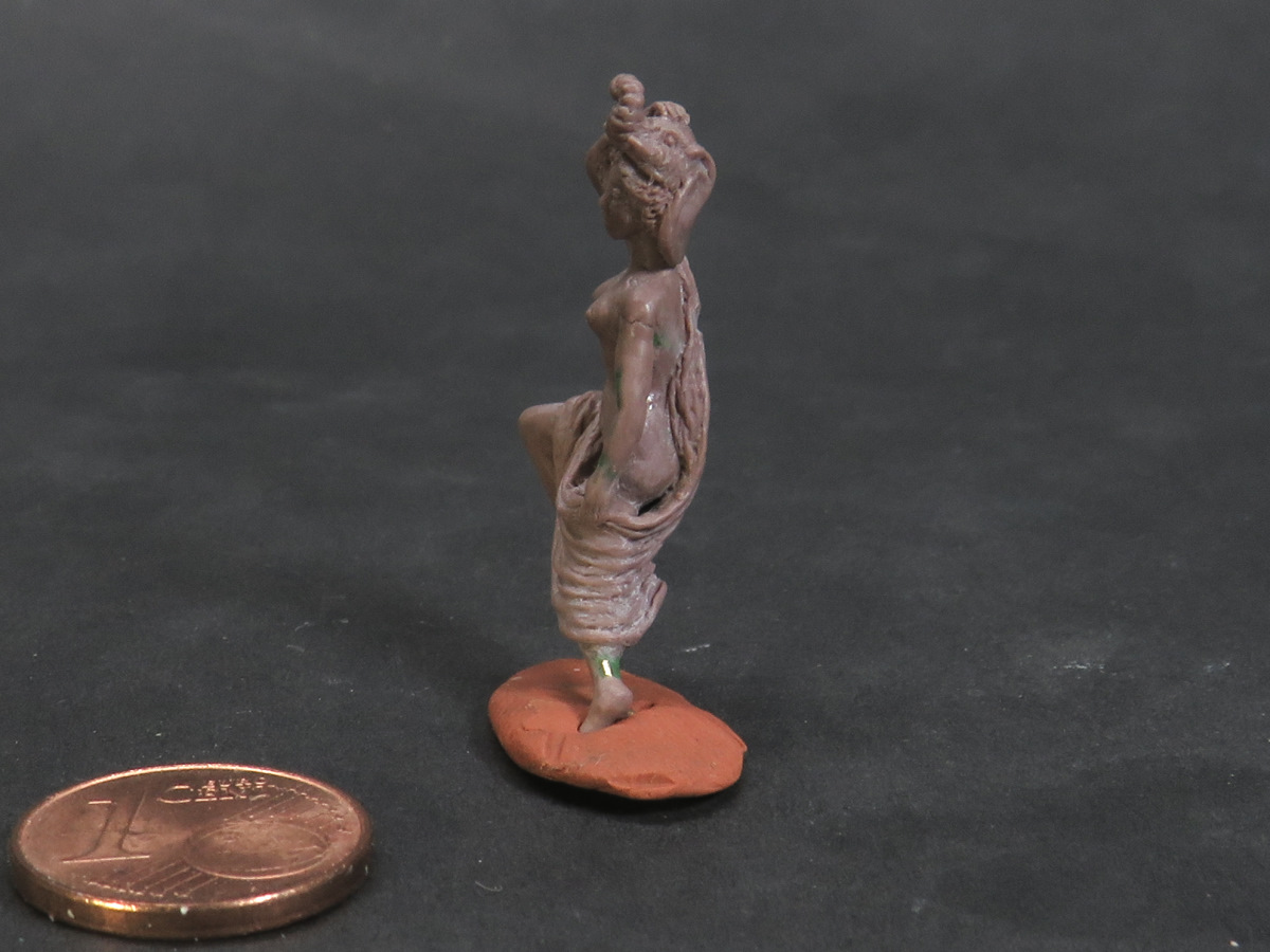

So, ganz kurz der Zwischenstand. Die Grundform des Tuches ist jetzt soweit fertig. Ist ziemlich lang und relativ schmal, vergleichbar vielleicht mit einem Saunahandtuch.
Ist so jetzt natürlich zu glatt, deswegen wird im nächsten Schritt der Faltenwurf draufmodelliert. Darum ist es auch so angeraut. Nicht weil es ein Frotteetuch darstellen soll, sondern damit das MS gut haftet.

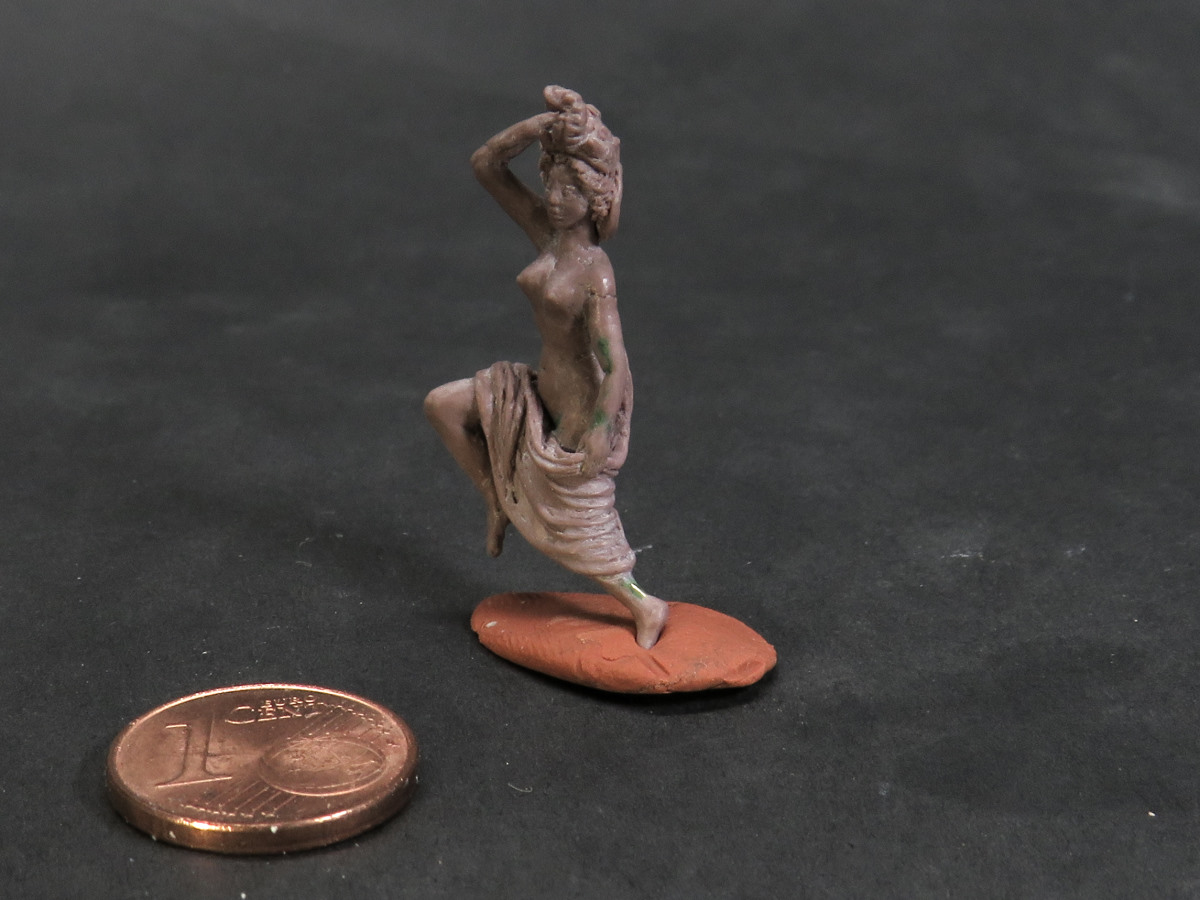

...und das Christkind war auch schon da:

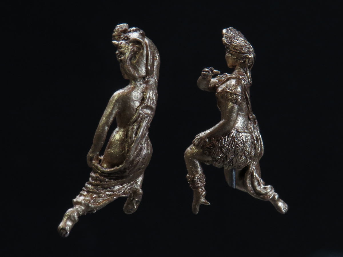

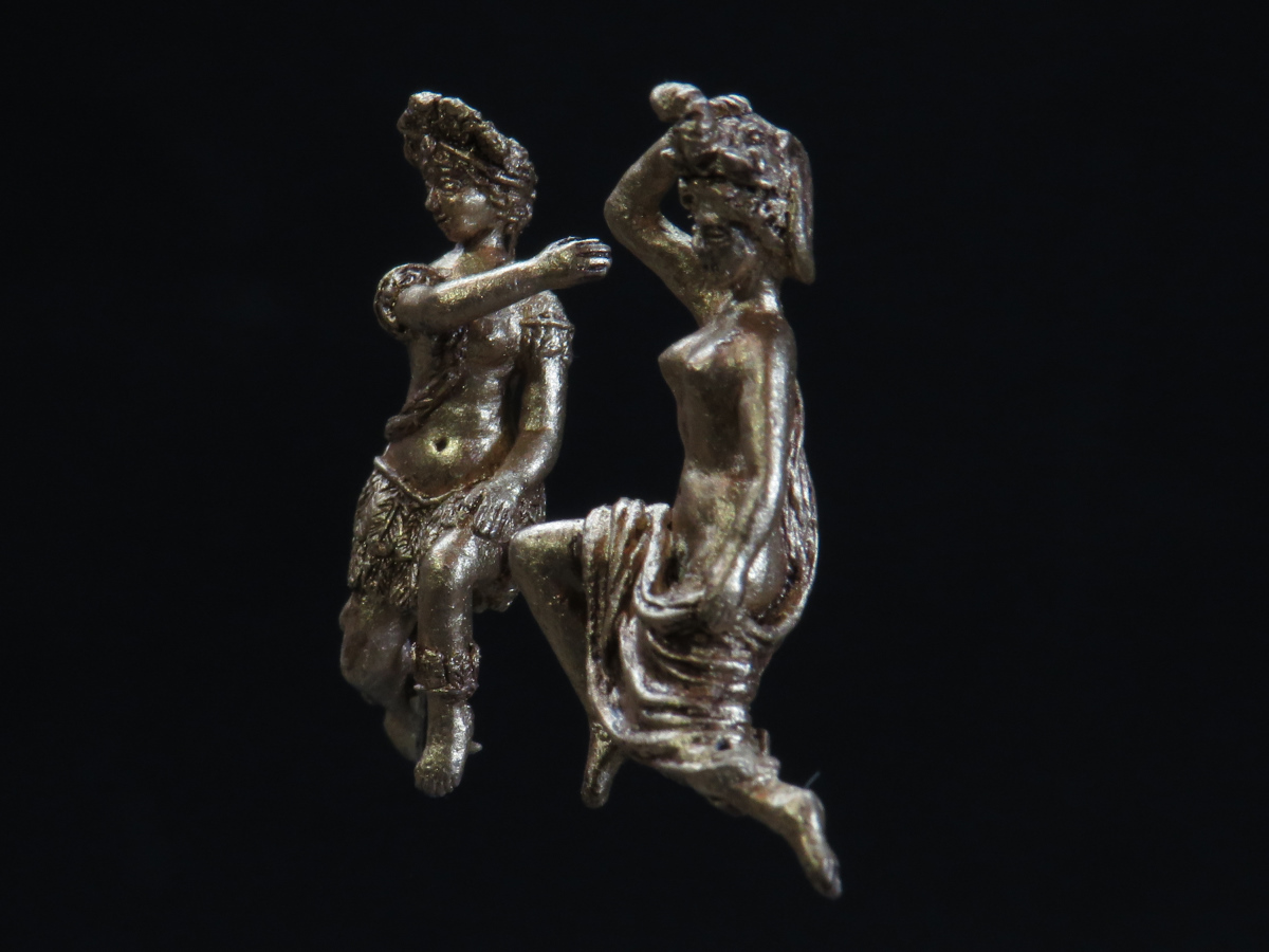

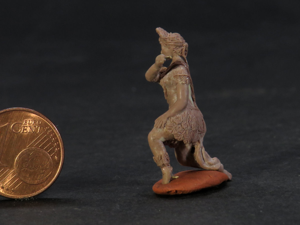

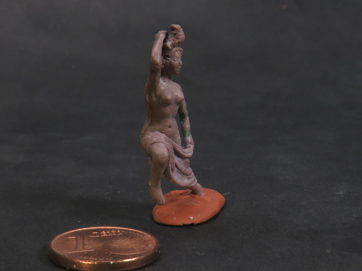

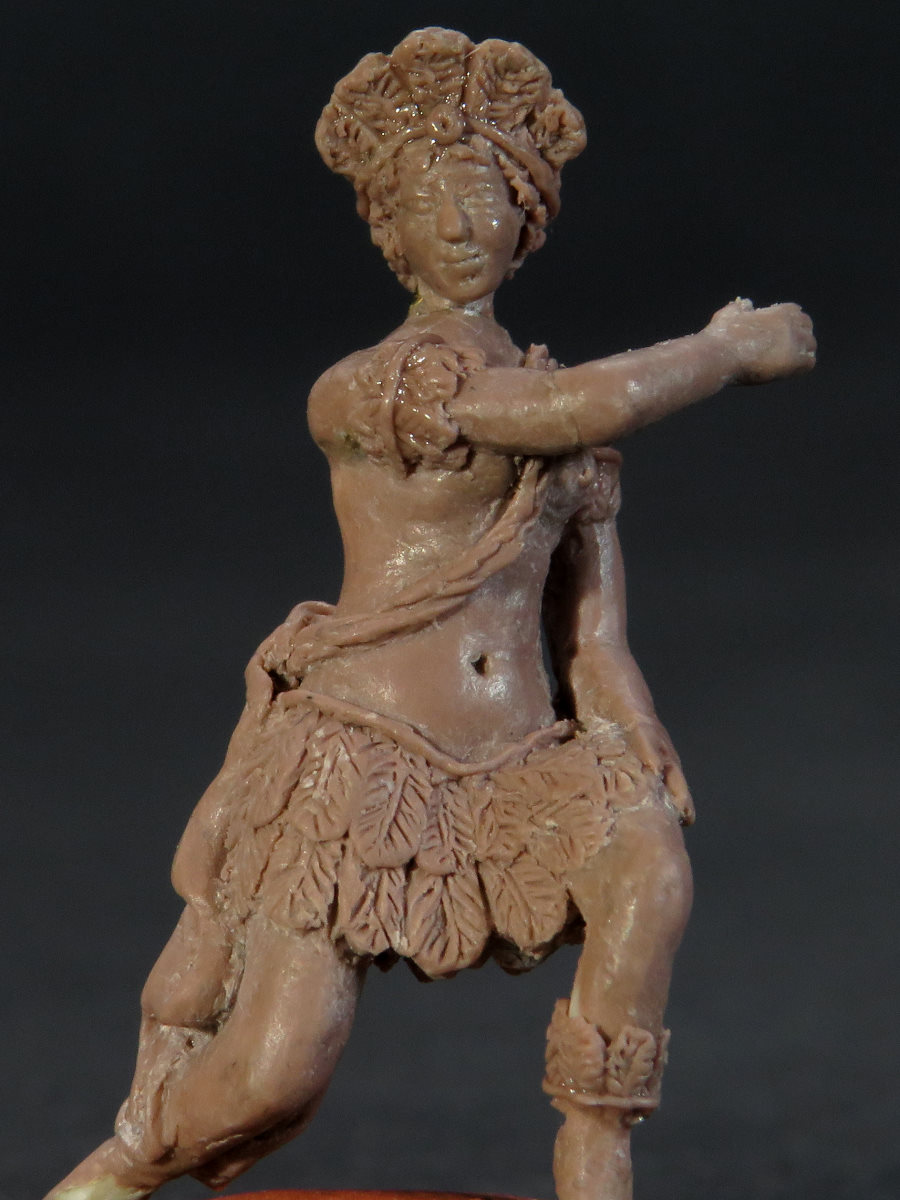

Neee, ist natürlich die Steuerbordfigur aaaber ich kann mit Freude und Stolz verkünden: Sie ist fertig.
Und zur Feier des Tages mal wieder Bilder:
Das mit dem Faltenwurf modellieren auf dem "Trägermaterial" hat prima geklappt. Ich habe versucht, die Falten so ähnlich hinzubekommen wie beim Vorbild. Bei mir sieht der Stoff zwar dicker und schwerer aus aber das ist der Winzigkeit der Figur geschuldet. Also ich bin zufrieden damit.
Und weil das ganze Goldblingbling gut zu Weihnachten passt, hier noch ein paar Bilder von der Figur am Achterspiegel:
So das wars für heute. Ich wünsche euch allen und euren Familien schöne und besinnliche Feiertage.

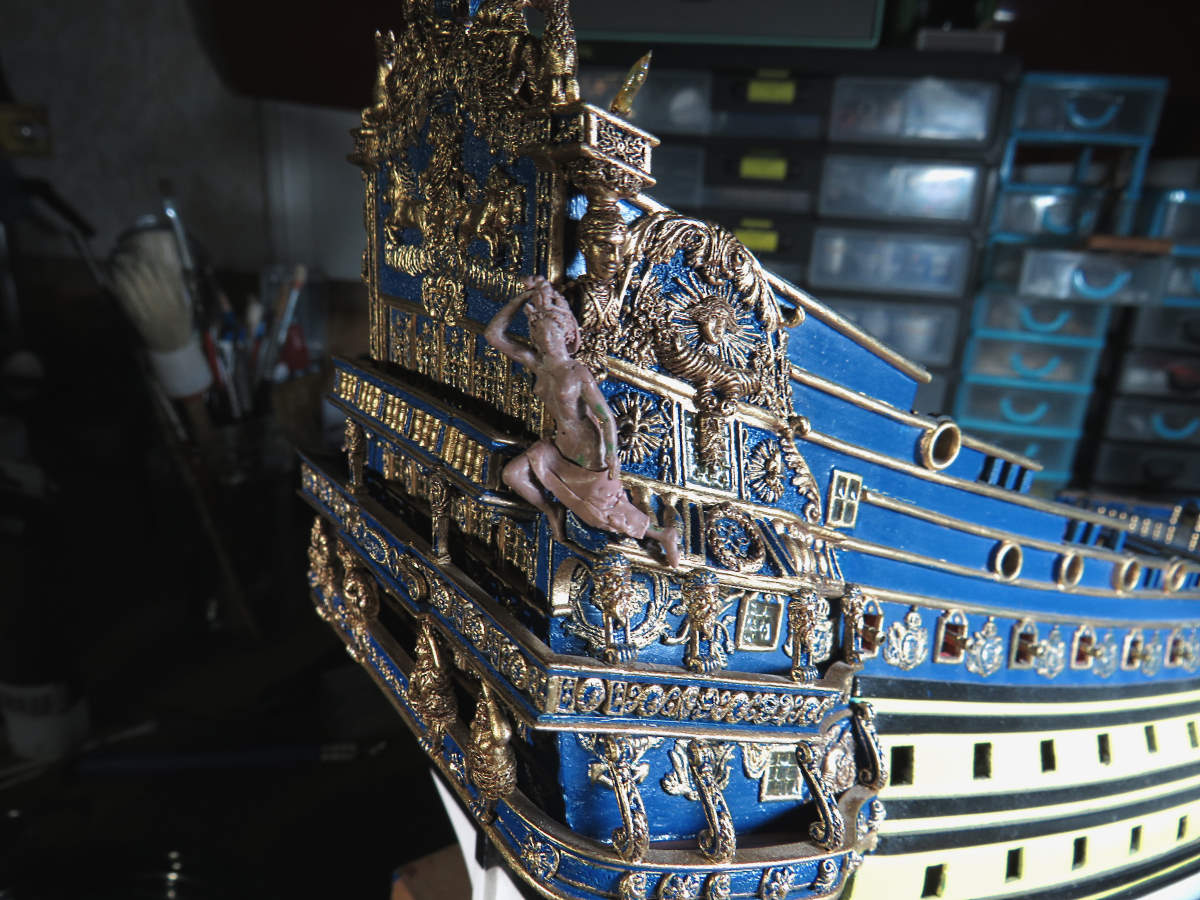

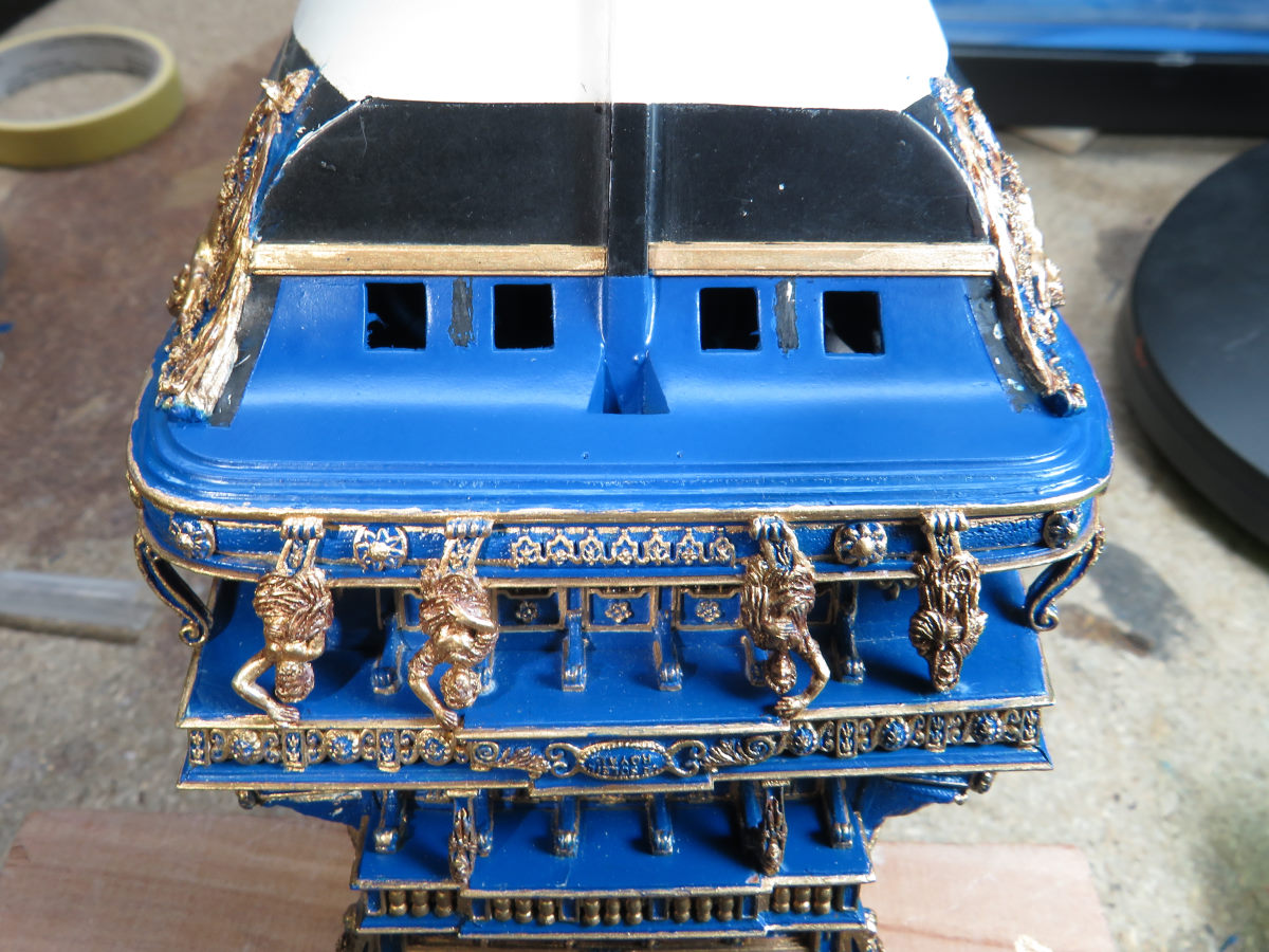

Ich verschiebe die Entscheidung noch etwas ( mal wieder :roll: ) und schaue mal wie es aussieht, wenn das letzte Balkongeländer fertig ist :nixweis:.

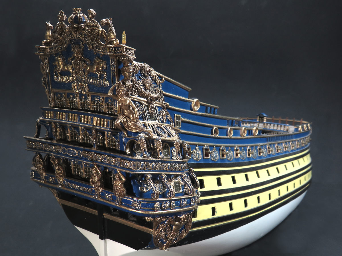

Und schon nach 6 Jahren und knapp 9 Monaten ist die Entscheidung gefallen es wird blau!
Ihr erinnert euch bestimmt alle noch daran als wäre es gestern gewesen :grins: und zwar geht es um die Farbgebung des unteren Teils des Achterspiegels bis zur Abschlussleiste. Also sie wird blau:

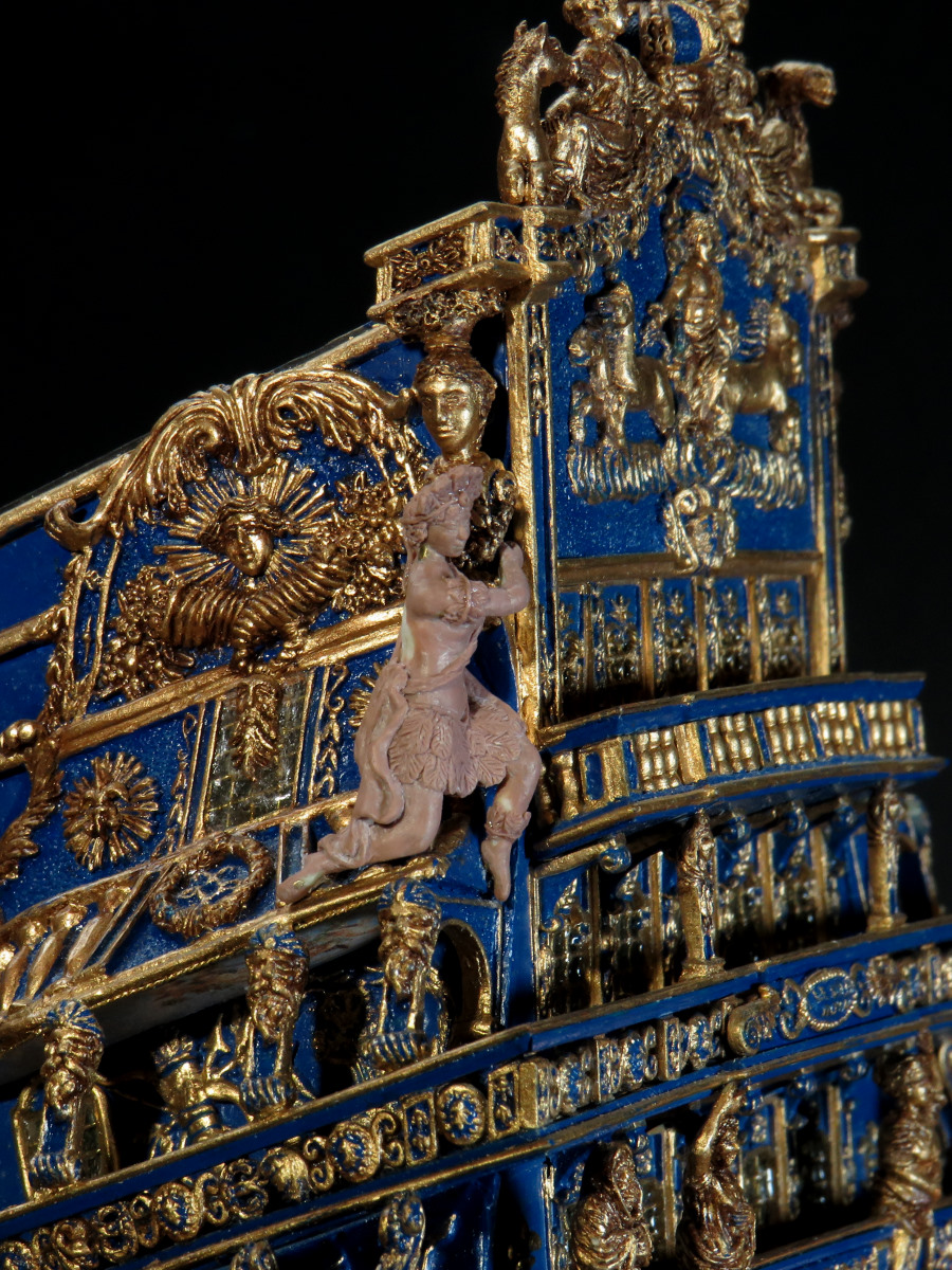

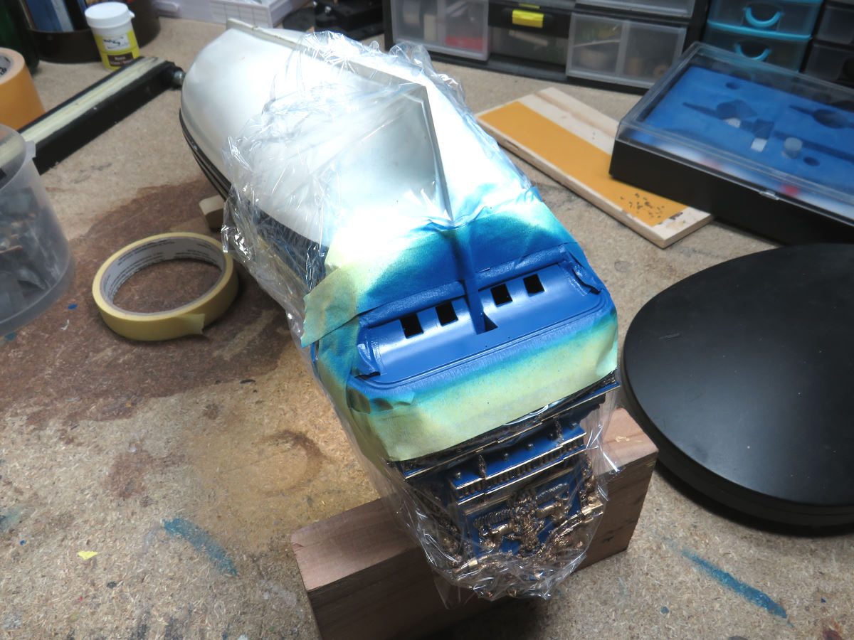

Aber vielleicht besser von Anfang an: Ich hatte keine Lust gleich mit der Backbordfigur weiterzumachen, also habe ich nach einem kleinen Zwischenprojekt gesucht. Etwas das mit wenig Aufwand viel Wirkung erzielen sollte und so bin ich wieder zum unteren Achterspiegelteil gekommen. Nur ein bisschen blaue Farbe drauf und die Verzierungen dranpappen, die schon seit gut sechs Jahren fertig in meinem Fundus liegen, nichts Großes.
Also erst nochmal die Fläche fein geschliffen, Airbrush gesucht, Bereich abgeklebt und den Rest in Frischhaltefolie gepackt, Kompressor wieder in Gang gebracht, Airbrush auf 0,5er Düse umgebaut, Farbe angerührt und auf richtige Spritzviskosität gebracht, probegesprüht, eine kleine Macke nachgeschliffen, gefühlte 48 Farbschichten aufgetragen, Airbrush demontiert und gereinigt und wieder auf 0,3er Düse umgebaut, Frischhaltefolie und Klebeband vorsichtig entfernt also alles in allem quasi null Aufwand :roll:. Und weil ich die Verzierungen nicht auf die frische Farbe kleben wollte, diese an den Klebestellen abgeklebt bzw. nach dem Sprayen wieder abgekratzt.
Zum Schluss noch die Verzierungen angeklebt und fertsch.

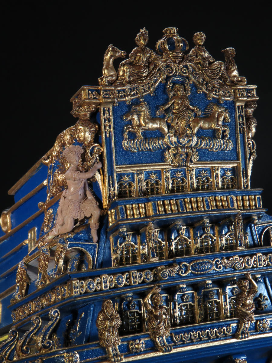

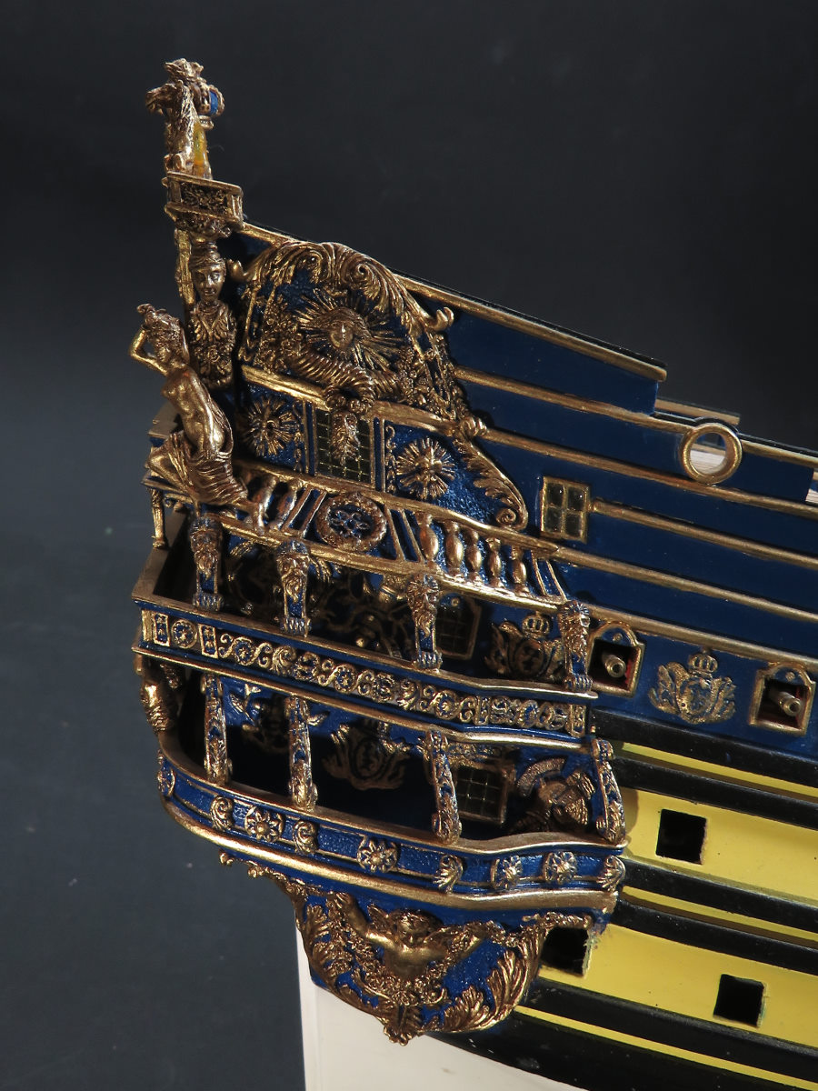

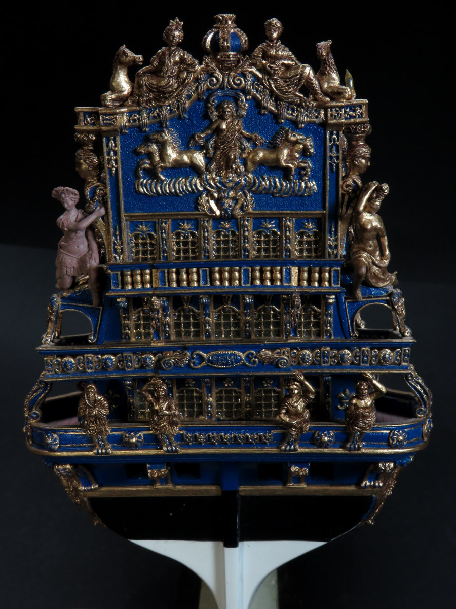

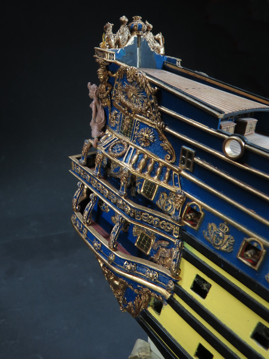

Hier ein kleiner Eindruck, wie das Ganze, aus der Sicht von der Kaimauer aus, im Hafen ausgesehen haben könnte.
Nur die Figur unten in der Mitte ist gesteckt und kommt zusammen mit der Steuerbordfigur zunächst einmal zur Prince in die Vitrine, wo ich schon andere Teile aufbewahre, die erst später entgültig angebracht werden.

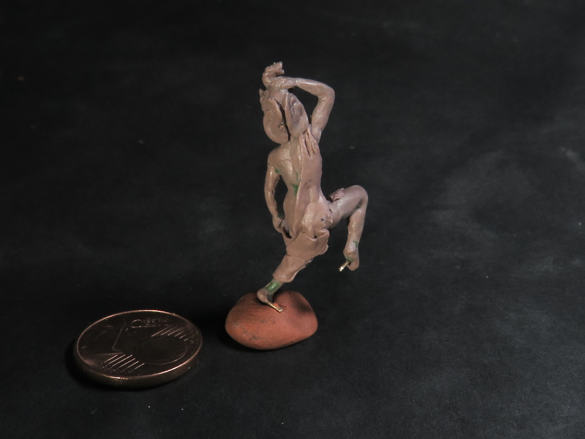

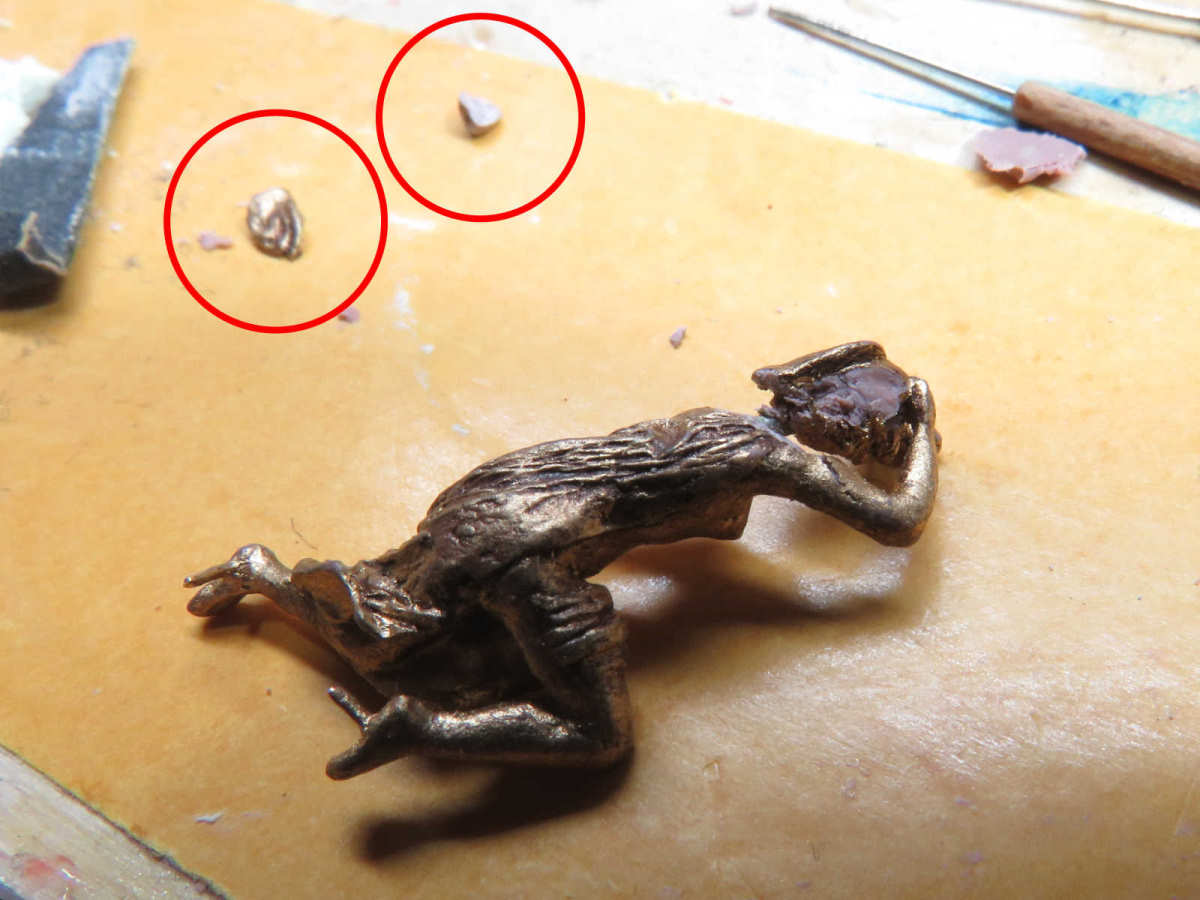

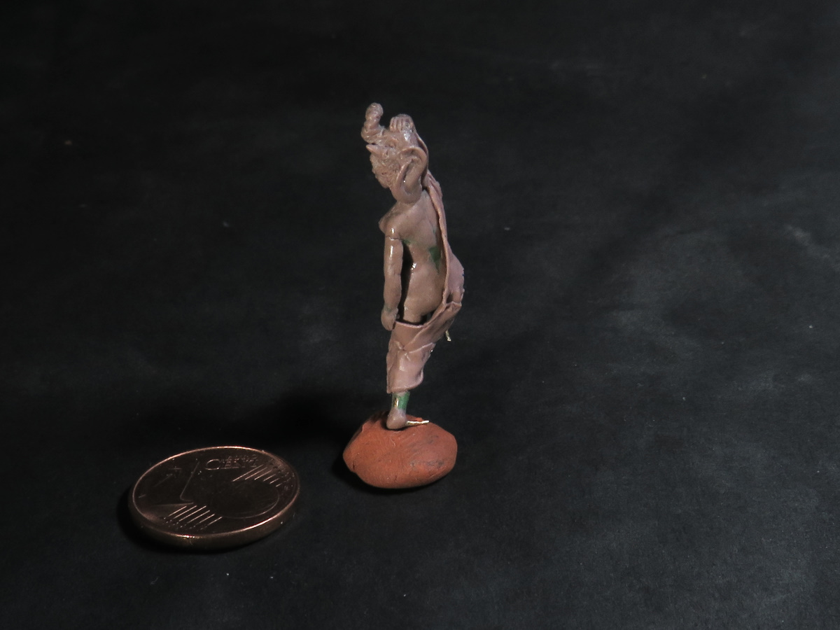

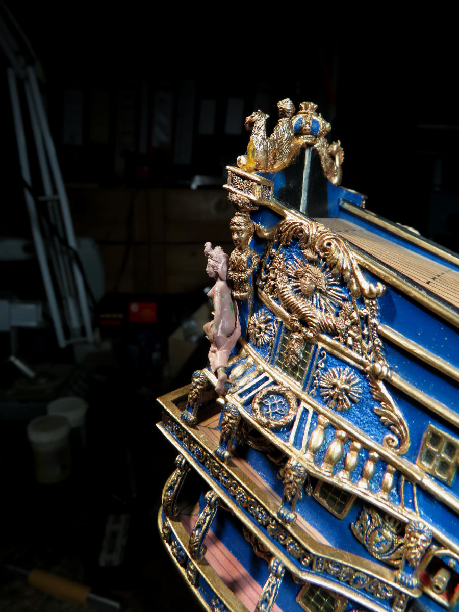

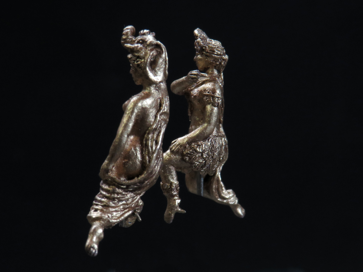

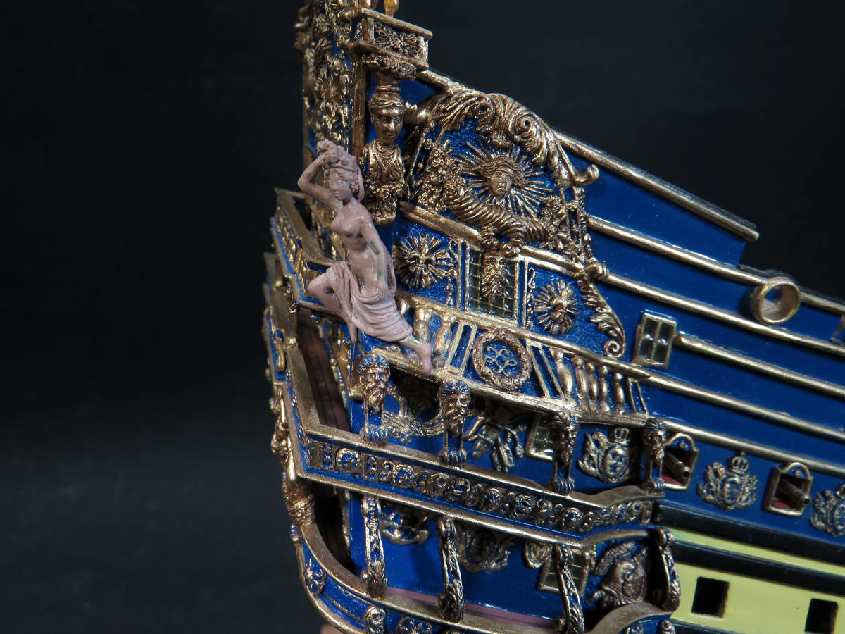

Keine Sorge, das war kein Unfall nur die Nebenwirkung einer kleinen Operation die ich vorgenommen habe.
Als nämlich die Backbordfigur allmählich Gestalt annahm merkte ich, dass die Steuerbordfigur irgendwie nicht mit ihr harmonierte. Sie beugte sich zu weit nach vorne und, wie Schmidt seinerzeit absolut richtig bemerkt hatte, schaute sie nicht wirklich nach unten. Ich hätte nicht gedacht, dass das so viel ausmachen würde aber es tat es. Zum Glück durchzieht meine Figuren immer eine "Wirbelsäule" aus 1mm Messingdraht. Also kurzerhand den Hals bis auf den Draht abgetragen und den Kopf dann so gut wie möglich nach unten gebogen. Leider platzte dabei das Gesicht ab 8| und...
ein Elefantenohr :cursing:. War aber nicht sooo schlimm, denn beides war noch vorhanden (siehe rote Kreise auf dem letzten Bild) und konnte erfolgreich retransplantiert werden. Alles noch ein bisschen mit Magic Sculp verspachtelt, alles gut!

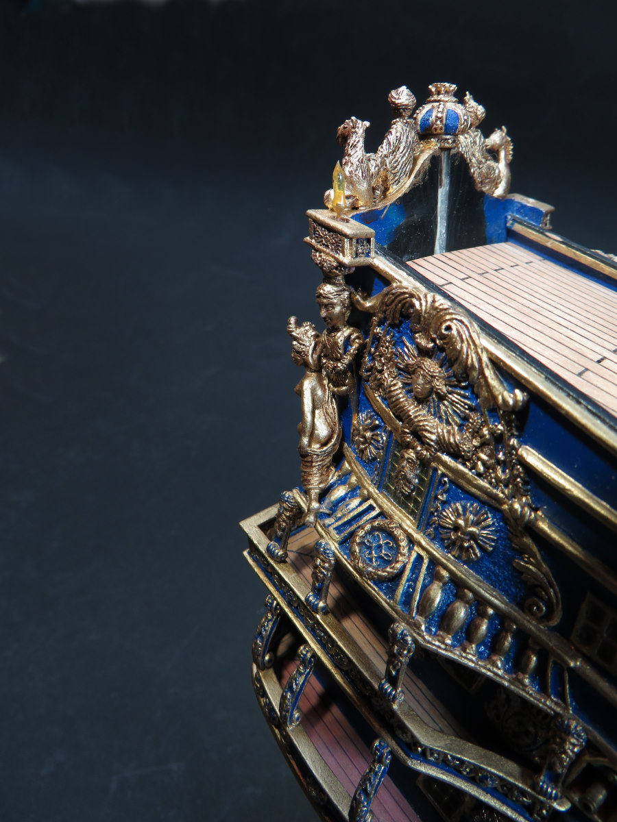

Auf den Bildern kann man es vielleicht nicht so gut erkennen aber jetzt neigt die Dame tatsächlich etwas ihr Haupt nach unten. Zudem musste ich noch etwas das Gewand und das linke Bein anpassen, damit die Figur sich nicht mehr so weit nach vorne beugt. Hier noch ein Vorher-, Nachherfoto auf dem man das ganz gut erkennen kann.
Und siehe da, jetzt harmonieren die beiden Figuren tatsächlich viel besser miteinander. Durch den Eingriff ist die Steuerbordfigur etwas in Mitleidenschaft gezogen worden aber ich muss sowieso noch einmal Hand an sie anlegen. Jetzt hat erst einmal die Backbordfigur Priorität, damit ich endlich auch mal wieder etwas neues vorweisen kann.

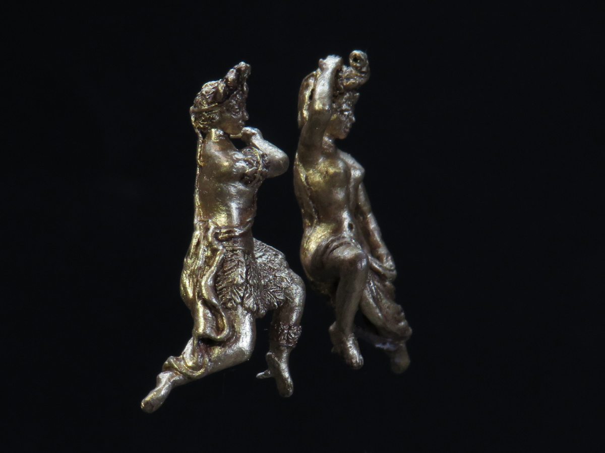

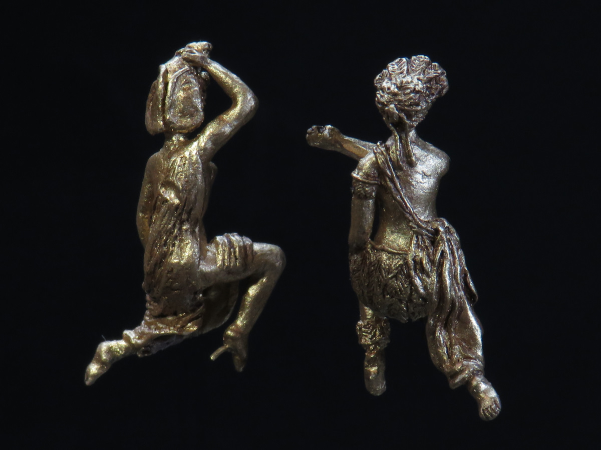

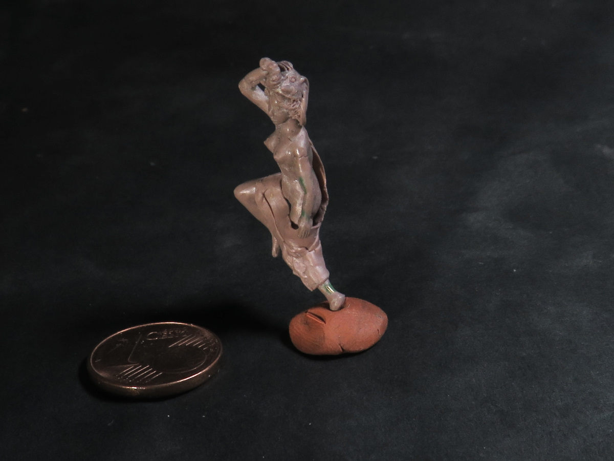

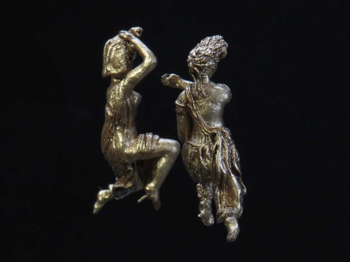

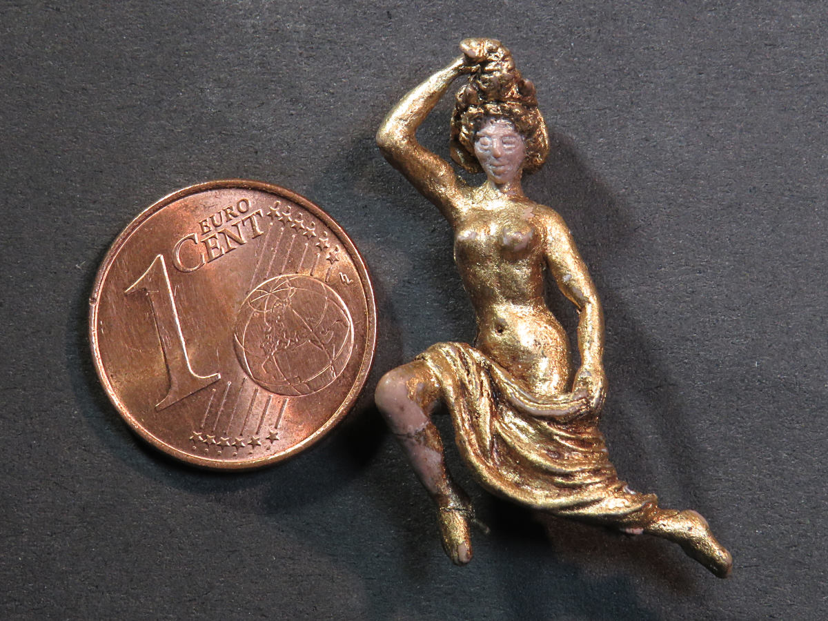

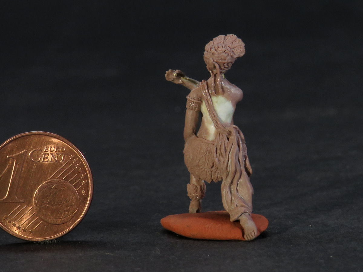

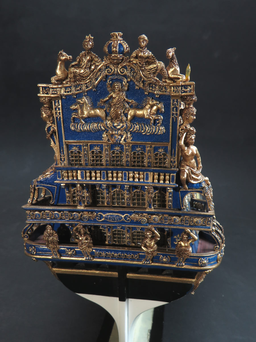

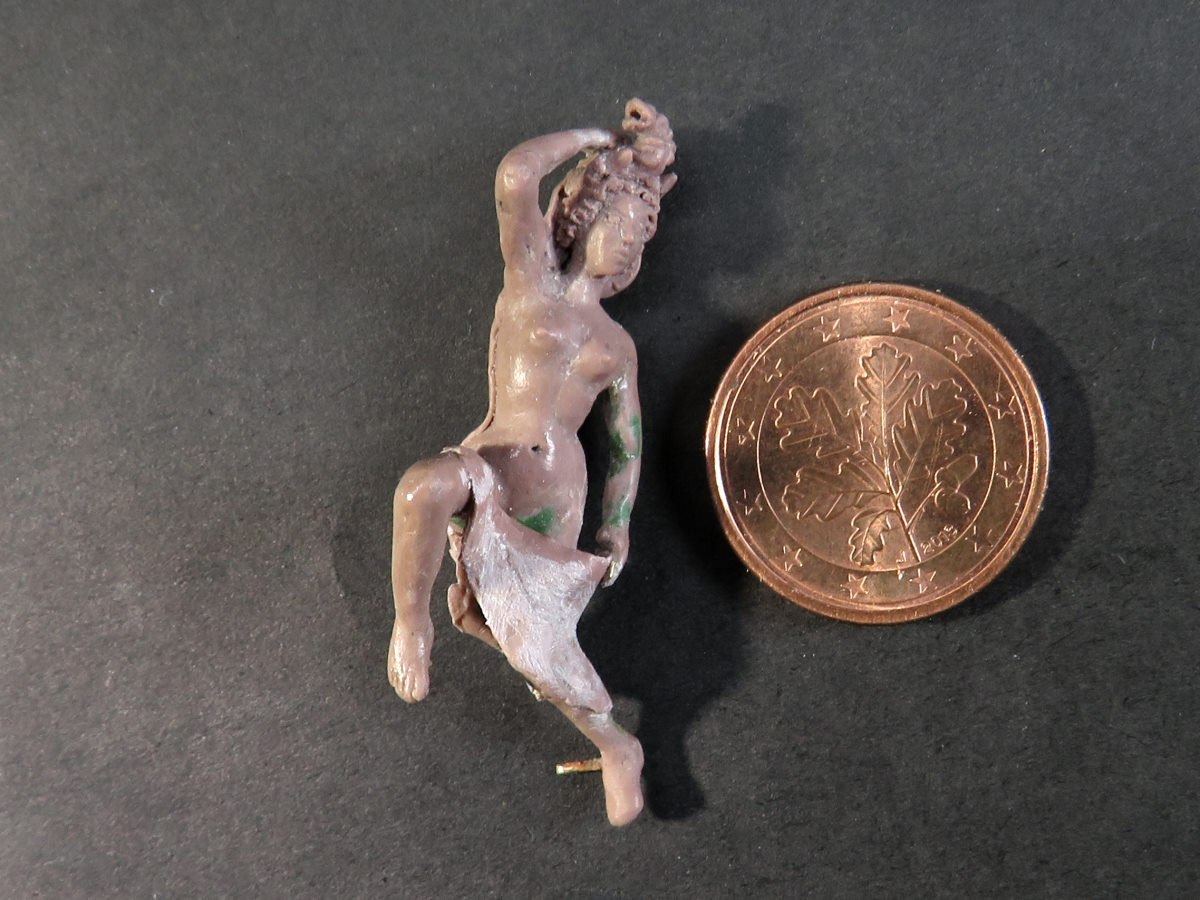

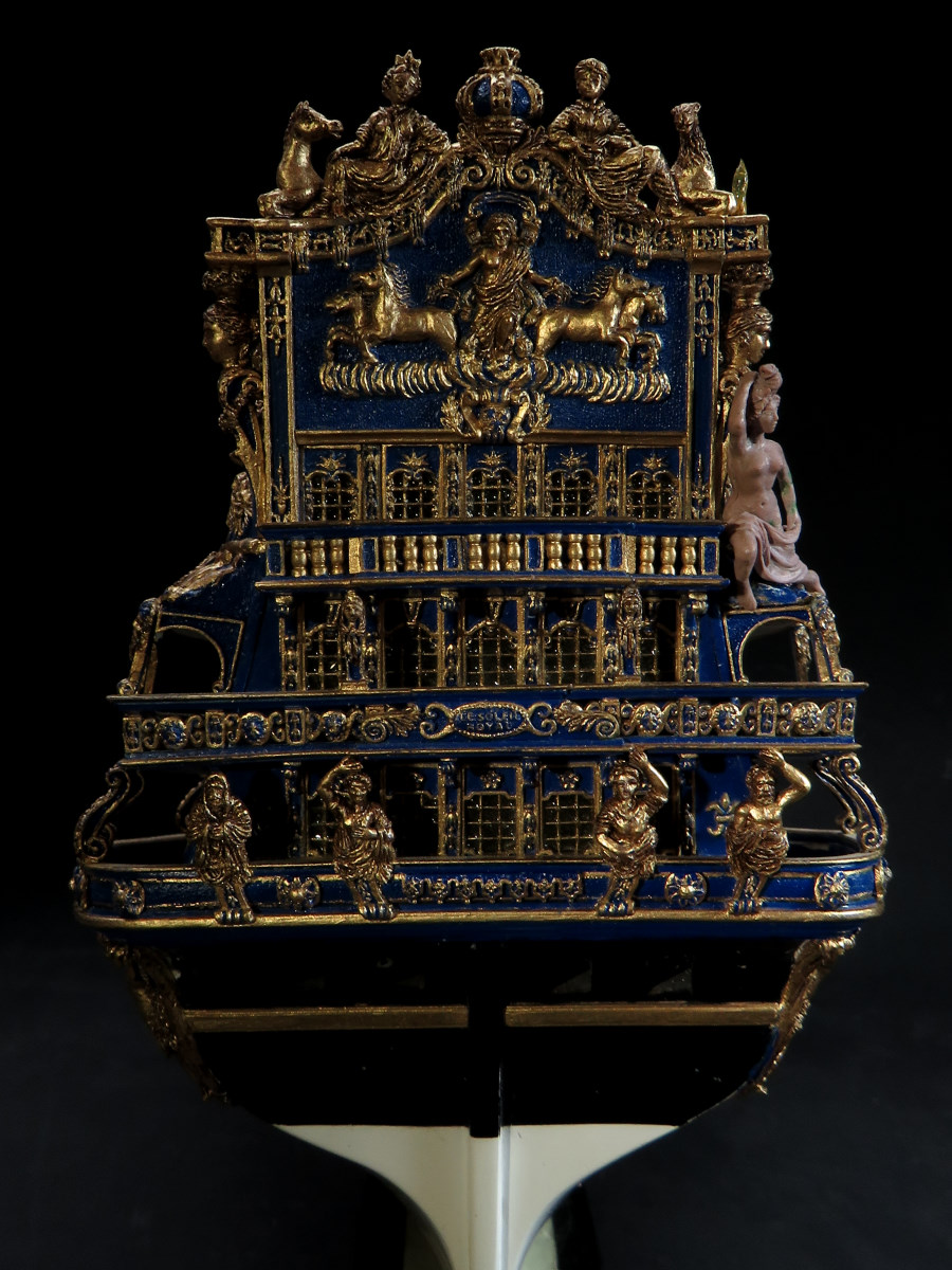

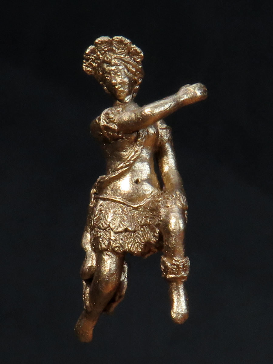

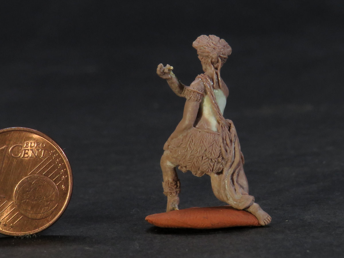

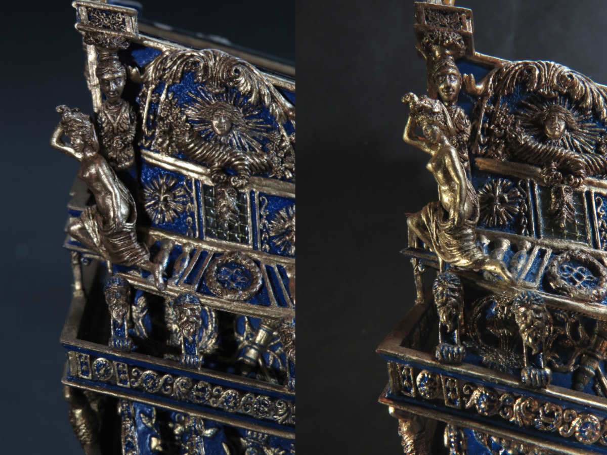

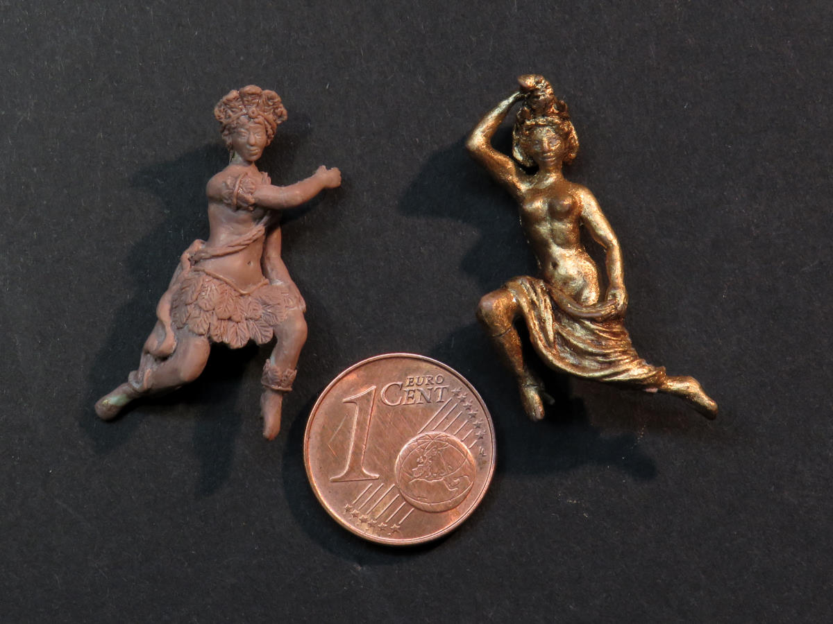

Heute, genau ein Jahr nach der Fertigstellung der Steuerbordfigur, ist nun endlich auch die Backbordfigur fertig. Und hier, ohne weitere Umschweife, ist sie:

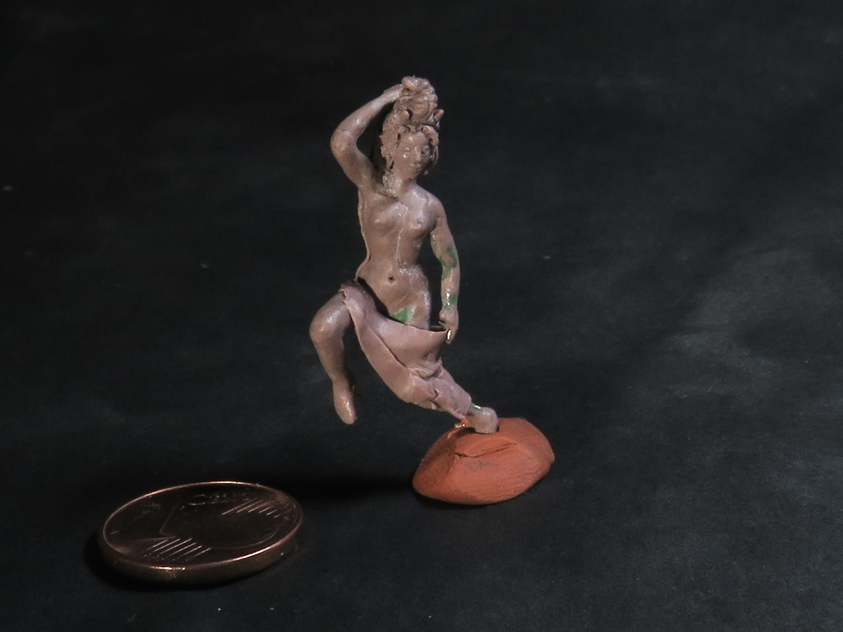

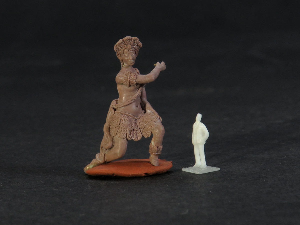

Die weißen Stellen sind vom Material des Grundkörpers. Diesen habe ich diesmal nicht aus Green Stuff sondern aus einer schnellhärtenden 2-K Epoxy Knetmasse gemacht. Hat sich aber nicht so bewährt, das Zeug ist dann doch zu schnell hart geworden. Aber was solls, ich habs letztendlich doch hingekriegt und nur das zählt :D.
Wenn ihr jetzt denkt die Figur wäre ziemlich klein, schaut euch zum Vergleich mal einen knapp 1,70m großen Menschen dagegen an...
...DAS DING IST RIESIG 8|.
Ich habe jetzt auch nicht das ganze Jahr an dieser Figur gesessen, es gab noch ein paar andere Sachen übers Jahr zu tun, aber die Figur ist doch um einiges aufwendiger als ihr Steuerbord-Pendant. So habe ich z.B. jede einzelne Feder auf die Figur aufbringen und ausmodellieren müssen damit es gut aussieht. Bei der Größe kein leichtes Unterfangen :(. Zudem habe ich mir viel Zeit mit dem Gesicht gelassen und so ist es das ausgeprägteste Gesicht, das ich bei meinen Figuren modelliert habe.
...was jetzt natürlich den Nachteil hat, dass ich nochmal an die andere Figur ran muss damit beide Gesichter zueinander passen :bang:.
Das wird dann die nächste Aufgabe. Ich hoffe das dauert nicht so lange, damit der Achterspiegel endlich mal fertig wird :motz:.

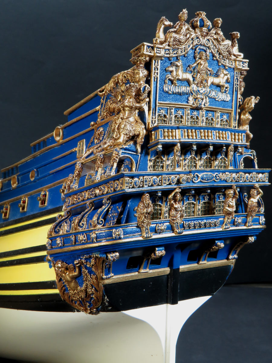

Zu guter letzt noch das die obligatorischen Bilder der Figur an ihrem späteren Platz und zusammen mit ihrer "Schwester". Ich hoffe es gefällt euch.

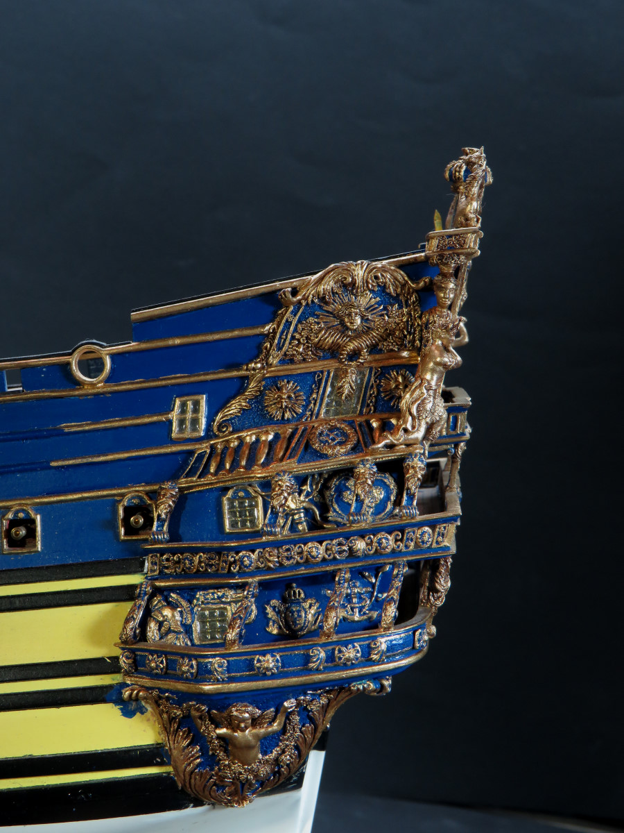

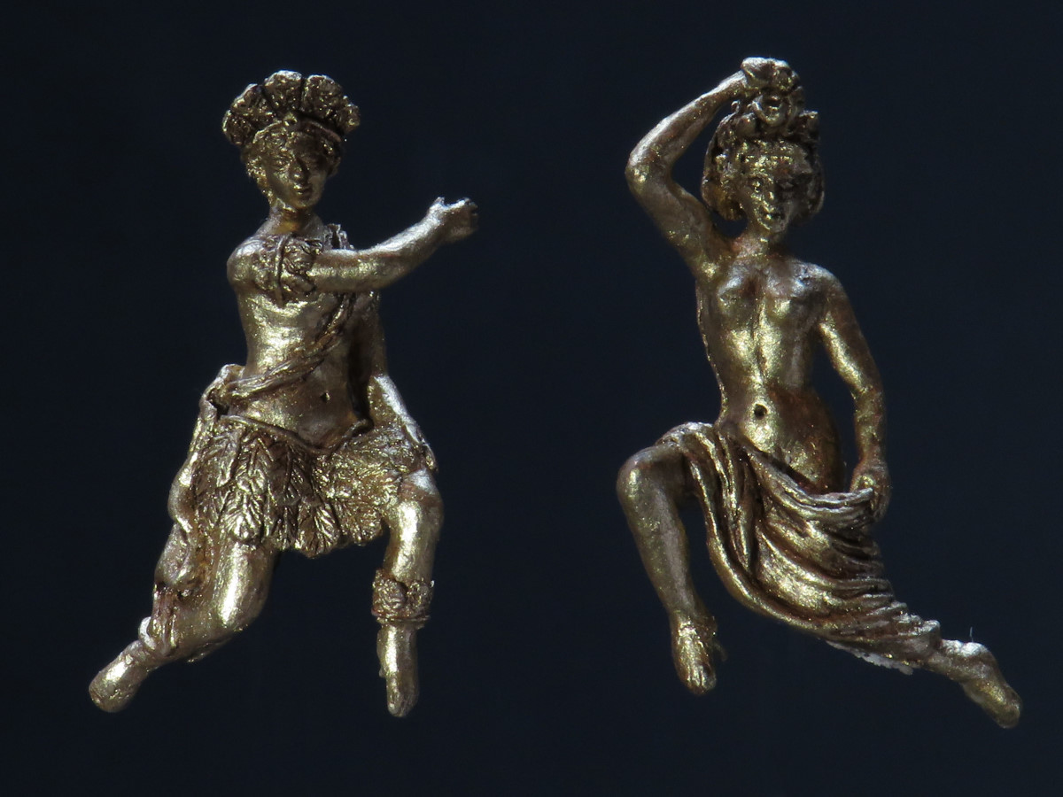

Hier noch schnell zwei Bilder von der inzwischen "goldifizierten" Figur. Das Draking, welches die Einzelheiten dann wieder besser zum Vorschein bringt, kann ich erst in ein paar Tagen machen, wenn die Goldfarbe richtig durchgetrocknet ist.

Sehr schhön geworden :respekt: Welche Goldfarbe verwendest Du?
Gruß Christian
Beiträge: 2 234
Realname: Matthias
3 110
Mittwoch, 28. Dezember 2022, 11:24
Ganz normale Revell Nr. 94
Soleil Royal Holzmodell 1:140

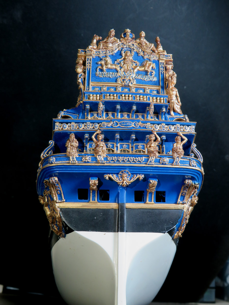

Ja ich weiß, so langsam wird es langweilig mit immer den
gleichen Bildern von den gleichen Figuren und dem gleichen Achterspiegel
traktiert zu werden :roll: aber momentan hab ich nix anderes :nixweis:. So will ich euch trotzdem die letzten Bilder dieses Jahres nicht vorenthalten.

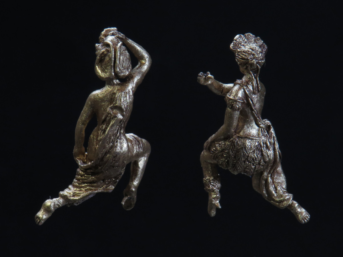

Zunächst habe ich noch mal das Gesicht der Steuerbordfigur überarbeitet. Leider habe ich es nicht richtig scharf bekommen, mein blöder Foto hat immer auf den Cent fokusiert :bang: aber ich hoffe man kann trotzdem ein bisschen sehen, dass das Gesicht jetzt ausgeprägter ist. Zudem habe ich inzwischen herausgefunden, dass man bei einer so kleinen Figur die Augen und die Mundpartie etwas überbetonen sollte. Was im gnadenlosen Makro etwas glubschäugig aussieht ist dann mit dem bloßen Auge oder auch einer Lupe genau richtig.

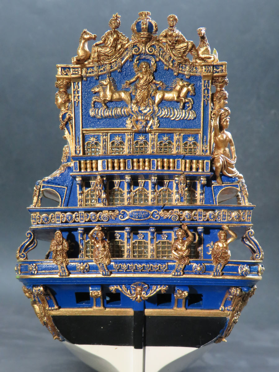

Das war der Stand vom Mittwoch. Inzwischen ist die Figur wieder angepinselt und beide Figuren sind auch schon gedraked.
Also mit anderen Worten:
Isch habe fertisch :tanz: :prost:

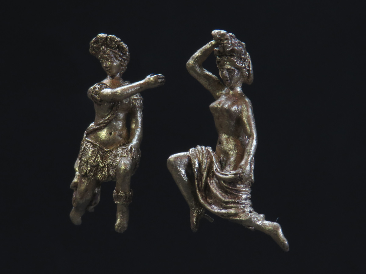

Somit ist der künstlerische Teil des Achterspiegels beendet und ich kann mich auch endlich mal wieder anderen Sachen widmen.
Aber vorher noch die Jahresabschlussbilder vom Achterspiegel mit beiden Figuren:
So das wars dann auch von mir für dieses Jahr
Ich wünsche euch allen einen guten Rutsch ins neue Jahr und alles Gute, feiert schön!

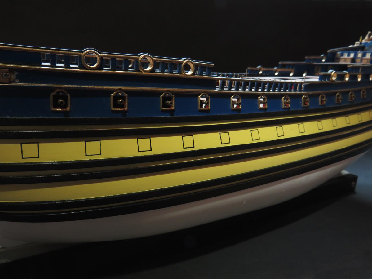

Samstag, 7. Januar 2023, 16:47

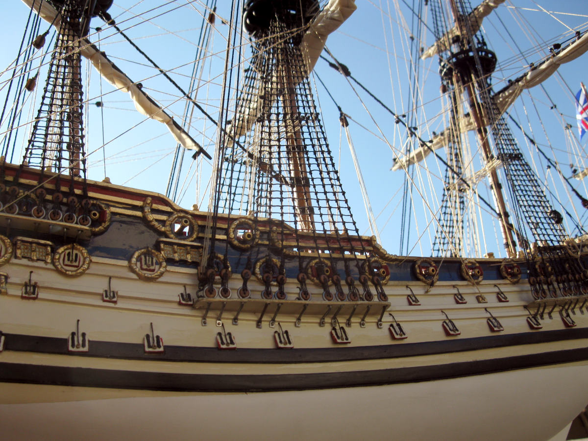

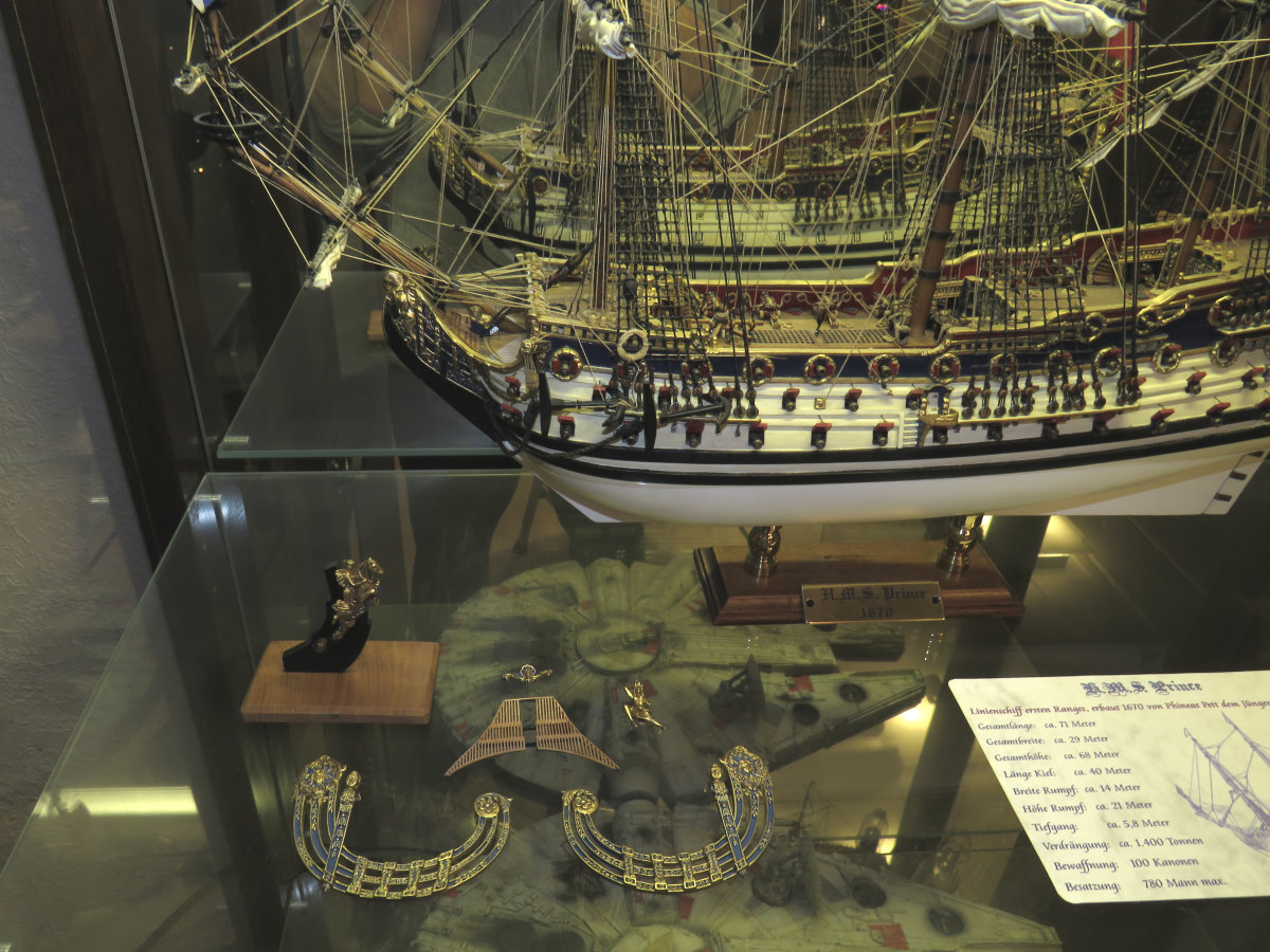

Vielen Dank für die freundlichen Kommentare freut mich wenn es euch gefällt. Heute brauche ich eure Meinungen, Hilfe oder Anregungen. Und zwar geht es um die geschlossenen Stückpforten auf der Backbordseite. Beim Aeropiccola-Bausatz waren Keilförmige Formholzteile dabei, die leicht geöffnette Stückpfortendeckel darstellen sollten, wie man auf diesem Bild erkennen kann.
Das habe ich mal versucht nachzubauen, wie im nächsten Bild rechts zu sehen. Aber eigentlich sind die Stückpforten in geschlossenem Zustand Bündig mit der Schiffshülle oder? Hierzu habe ich mal versucht die Stückpforten einzuritzen und die Fugen mit Farbe zu füllen. Einmal mit Schwarz (Mitte) und einmal mit der roten Trempelrahmenfarbe (links) aber so richtig gefällt mir keine der Lösungen.
Was meint ihr dazu? Hat vielleicht noch jemand eine andere Idee wie man relativ einfach geschlossene Stückpfortendeckel darstellen kann?

Hallo Matthias,
also ich würde die Pforten wieder so machen wie bei Deiner Prince :ok: :ok: :ok:
GlG
Oliver.

Ich glaube nicht, dass es zum Aussägen eine qualitativ gleichwertige Alternative gibt.
ich weiß, dass dies ein Probestück ist. Trotzdem erinnere ich schweren Herzens daran, dass meiner Meinung nach eine farbliche Überarbeitung der Bordwand dem Modell außerordentlich gut tun würde.
Näää, ist doch langweilig es wieder genau so zu machen :schlaf:. Da muss schon eine neue Lösung her, wenns geht auch noch optisch schöner, mal schaun.
Natürlich wäre das eine optisch saubere Lösung. Jede Stückpforte sauber ausfeilen. Einen entsprechenden Stückpfortendeckel einpassen und das 28 mal. Aber leider bin ich notorisch faul was solche Serienarbeiten angeht. Meine Devise ist: Mit möglichst viel Aufwand möglichst wenig Wirkung zu erzielen...oder wars andersrum ?(. Wie auch immer, ich hab mir jetzt folgendes überlegt: Zuerst habe ich mir aus Messingblech eine Schablone in Stückpfortendeckelgröße gefeilt...
...und dann die Deckel einfach mit einem dünnen wasserfesten Stift draufgezeichnet.

Entschuldige bitte, wenn ich das nicht konzilianter formuliere, aber: Bitte so nicht!
Außerdem steht meines Erachtens eine Überarbeitung der Bordwände noch aus. Die passen in punkto Farbe, Detaillierung und atmosphärische Anmutung nicht zu dem geradezu überirdisch schönen Heck.
