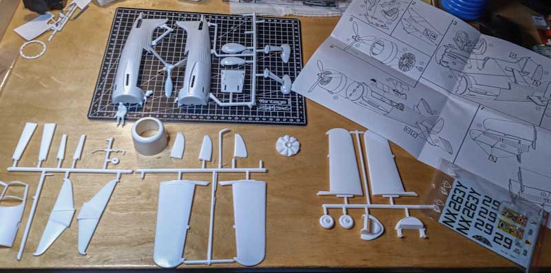

Den Anfang macht die Laird-Turner Meteor RT-14 von "Lindberg":

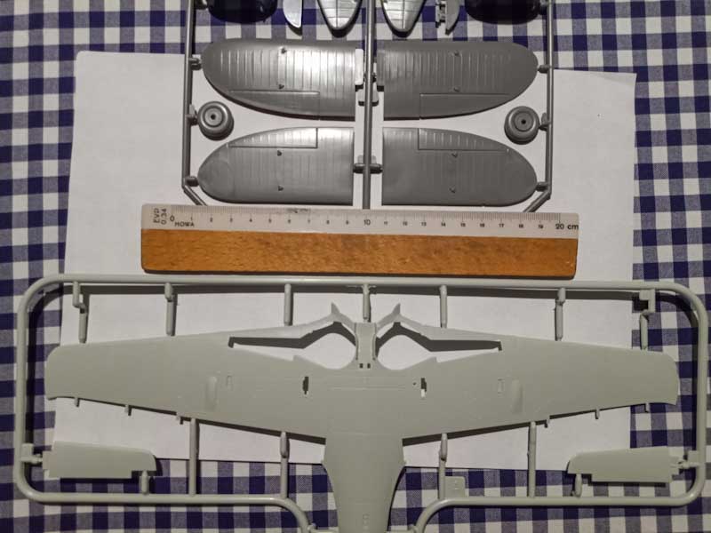

Sehr übersichtliche Bauteilmenge
Da der Pratt & Whitney R-1830 Twin Wasp im Bausatz nur an der Anzahl der Zylinder etwas zu erahnen ist, habe ich mir aus dem Hause "Williams-Brothers" einen passenden Bausatz in 1:32 geleistet.
Mal schauen, was man aus den 19 Bauteilen "zaubern" kann, denn da fehlt einiges wie zum Bspl das Zündgeschirr für die 14 Zylinder.

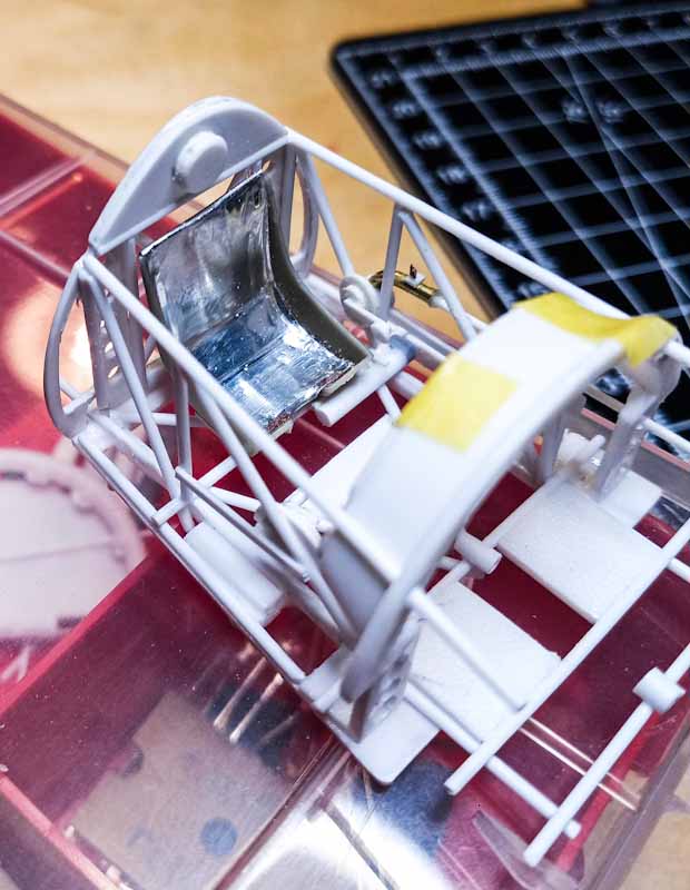

Das Cockpit hat eher etwas von einem gemütlichen Fernseh-Guck-Platz, als von den unkomfortablen Cockpits der Rennmaschinen. Das kann ich so nicht lassen. Zum Glück gibt´s das Internet und da habe ich interessante Einblicke in die Details der Maschine gefunden.
Die "Evergreen" Profile sind etwas echt tolles und das Cockpit kommt so in seine ungefähre Optik.
Im Rumpf ist noch viel Platz und einige Dateils werden noch dazu kommen.
Der Steuerknüppel ist beweglich, zumindest könnte man die Querruder ansteuern. In dem Maßstab wäre das bestimmt machbar. Na mal schauen.
So das ist das Ergebnis von Montag bis Mittwoch. Ein passender Piloten-Sitz ist aber noch unterwegs. Der Sessel des Bausatzes kommt da nicht rein...viel zu gemütlich.

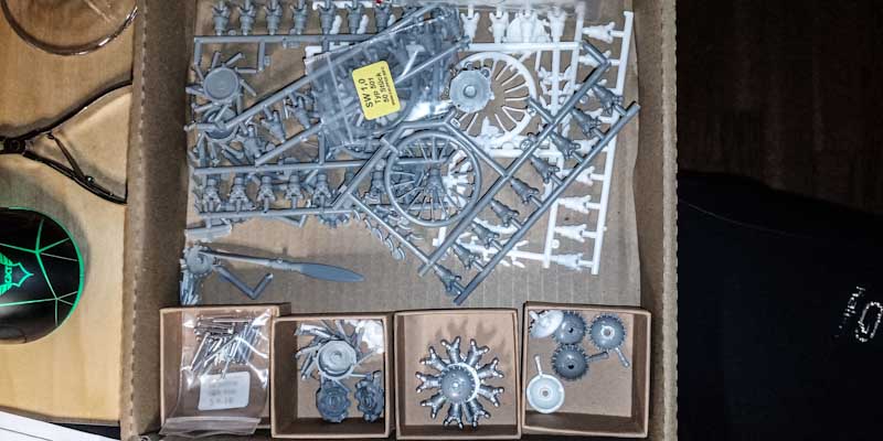

Dies hier sind die anderen Bausätze, die ich nach und nach bauen möchte. Alle in 1:32. Gern hätte ich auch die deHavilland DH-88 Comet oder / und die Hughes H-1 als 1:32er Bausatz, aber bei denen muss ich mich mit den48ern im Schrank begnügen. Es gibt diese Modelle in 1:32, aber zu welchen Preis..nein. :verrückt: .leider nicht. :heul:
In meinem Schrank findet man tatsächlich noch andere Spezialitäten...und das alles wegen dem nie aufgegebenen Hobby: "Modellbausätze kaufen".
Ein Diorama...mit dem Haudegen und dem Raubtier...klingt erstmal nicht schlecht. "na ma guggn"

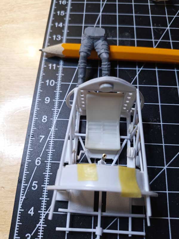

Am Sonntag habe ich mich an den Sitz setzen können. Und wie schon geschrieben, habe ich mir einen passenden Sitz, der optisch denen der Detailfotos ähnelt bestellt. Ein Sitzpaar einer Bücker Bü 131 und zum anpassen habe ich ein schönes Set mit Piloten gefunden. Sitz-Anprobe...hmm, irgendwie passt der nicht zum Rest.
Der Sitz ist viel zu klein oder die Bücker durfte nur von kleinen Piloten pilotiert werden? eher nicht, denn ich bin 1,97m und habe mich sehr wohl im Cockpit einer Bü 131 gefühlt. Aus einem der anderen Bausätze habe ich mir einen Sitz ausgeliehen und der passte besser. Folglich habe ich nun den Bücker Sitz zersägt und verbreitert. Der Pilot (MIT Schnurrbart!!!) ist noch etwas steif und auch alles andere als Arm dran, aber er macht sich ganz gut im Cockpit. Das Kopfpolster kommt wieder ab, da ich ein Foto der Rückwand gefunden habe, die eine Klappe und ein Typenschild zeigt...alles andere wäre ja Komfort... :baeh:

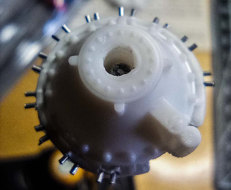

in meinem letzten Beitrag (Nr. 6) hatte ich einen Nachtrag ergänzt. Das der Motor nicht passt kam mir etwas Schleierhaft vor, darum habe ich mir auf gut Glück doch den P&W R-1830 Motor von "Vector" bestellt. Der kam gestern per Post und siehe da, er passt so, wie ein Motor in einem Rennflugzeug passen muss und ist 5mm um Durchmesser größer.
Leider war die Größenangabe bei dem ersten Motor im Katalog von Williams Bros.Händler nicht Richtig. Schade. aber ich habe da schon eine Idee, die später verwirklicht werden kann.
Auch hier war der Fehlerteufel am Werk. Bestellt habe ich den R-1830 und trotz richtiger Deklarierung habe ich nun den R-1830-86, der erst später entwickelt wurde und in der "Meteor" nicht zum Einsatz kam. Aber kein Problem: diese zwei "Dinger" auf dem Getriebegehäuse habe ich entfernt und glatt verschliffen. Diese "Dinger" sind die "Untersetzungsgetriebegehäuse" um es genau zu sagen.
Der Motor passt besser und wird auch hier seinen Platz finden. Der andere Motor kommt vielleicht als Ersatzmotor hinten in den Kofferraum :abhau:

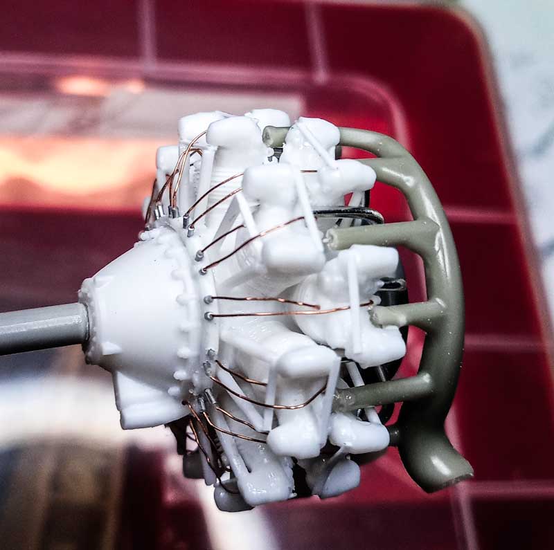

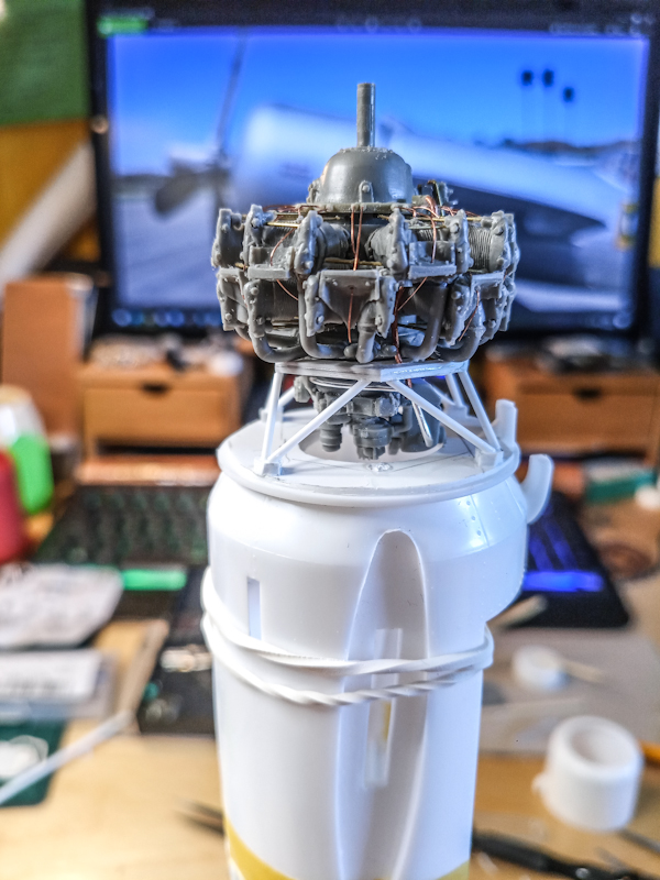

Nun habe ich mich mit Vector-Rechnung....nein Quatsch mit dem Vector-Motor beschäftigt. Die Qualität des schon weiter oben gezeigten Motors ist sehr sauber und der Zusammenbau geht in Sekundenkleber Schnelligkeit von statten. Auf dem Foto und nicht mit dem Auge erkennt man sogar die 6-Kant Verschraubungen am Motorgehäuse.
Es fehlen aber noch die ganzen Stößelstangen und die habe ich mit 0,4mm Messing-Rundstangen ergänzt. Auch das Zündgeschirr und andere Details konnte ich mit Metallischen Profilen und Drähten nachbilden.
Die Auspuffanlage sollte die gleiche sein wie bei meinem ersten R-1830, nur leider passt die wegen der richtigen Größe des Motors nicht von Haus aus an die Zylinder...eine Lösung suche ich mir noch...vielleicht mit dieser 2K-Knete.
Der Motor gefällt mir so sehr, das ich das Modell bei bedarf auch ohne Motorhaube hinstellen möchte und dazu brauche ich einen Motorträger und das andere Gerassel was hinter dem Motor sitzt. Geschaut, skizziert, geschnitten, gefummelt Luftangehalten und geklebt...siehe da ein Motortröger aus div. Plastikprofilen.

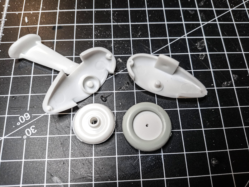

Das Fahrwerk hat in einer Trocknungsphase auch seine Aufmerksamkeit bekommen. Die Räder des Modellbausatzes gefallen mir nicht, darum will ich mir die auch nicht schön schleifen. Darum war ich heimlich in dem schon erwähnten 32er Focke Wulf-Bausatz und siehe da, zwei Reifenversionen (mit und ohne Profil) haben sich versteckt. Die ohne Profil wird nun ihren Dienst an der Meteor antreten. Das ersparrt mit die Bestellung von Resin-Räder für 7,99€.

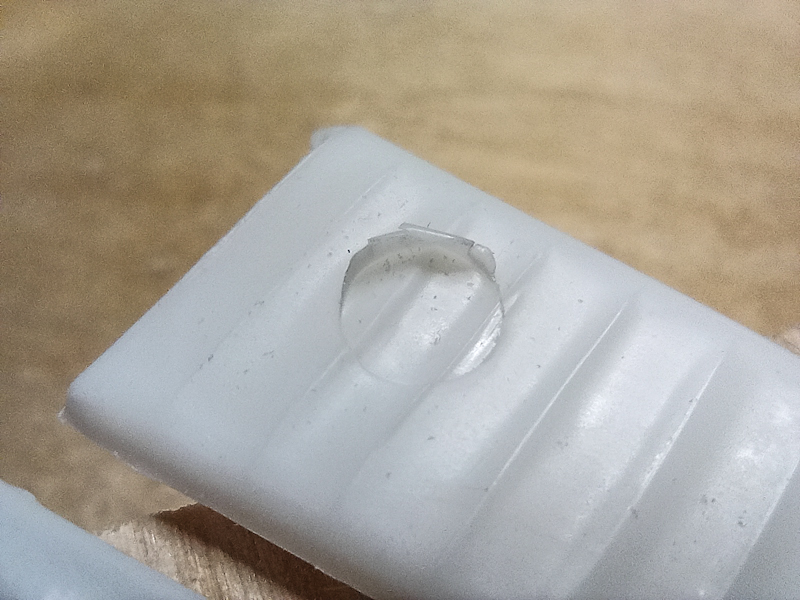

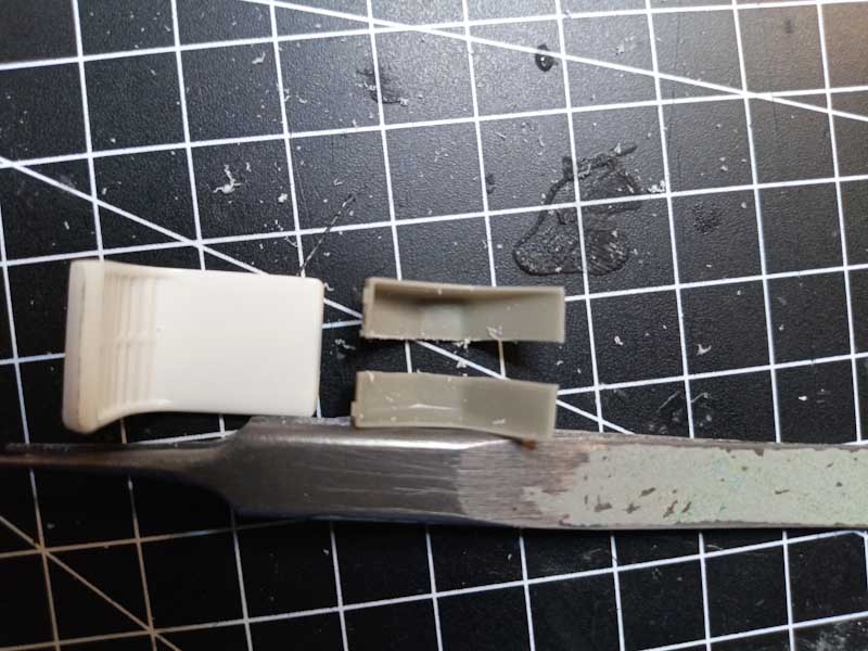

ich werfe mal eine Frage in die Runde. Wie könnte man folgende Lufteinlässe nachbilden, herstellen ect.
Hab schon mit dünnem Blech versucht das so ein zu drücken, aber das sah dann nicht so aus. Vielleicht muss ich eine Form schnitzen und das Blech da drüber falzen oder drücken...so meine 2. Idee.
Hat jemand eine Idee?

Donnerstag, 14. April 2022, 21:40
Hallo Daniel!
Solch Lüftungsschlitze habe ich bei meiner Bell UH-1D gemacht.
Dazu hatte ich die dünnste Plastikkarte genommen. (0.13mm stark).
Die Länge des Schlitzes wird dazu erst eingeritzt.
Danach wird die erhabene Wölbung des Schlitzes mit einer Pinzette oder ähnlichem Werkzeug vorsichtig reinmassiert.
Das Werkzeug kann alles sein, dass klein genug ist und darf nur nicht spitz oder scharfkantig sein.
Also ein Bleistift mit runder Spitze, Pinzette, Punzen, evtl. Ein modifizierter Zahnstocher, etc..
Bilder hatte ich hier dazu unter Flugzeuge/Hubschrauber - Rund um den Fliegermodellbau - Wettringer Stammtisch - Seite 23 - Post 690 gezeigt.
Ich hoffe ich konnte dir damit helfen, oder dir ein Ansatz in die richtige Richtung geben.
Weiter viel Erfolg beim Bau!
Gruß Mike :prost:

Donnerstag, 14. April 2022, 23:19
Servus
Tolle Fortschritte… der PW1830er ist ein Hingucker :love: von dem habe ich gleich 4 Stück für meinen 32er Liberator auf Lager :D
Ich würde die Luftschlitze aus Weißblech von einem Teelicht machen. Längsschnitt, dann vorsichtig auf Schneideunterlage ausbeulen .
Gruß Gustav

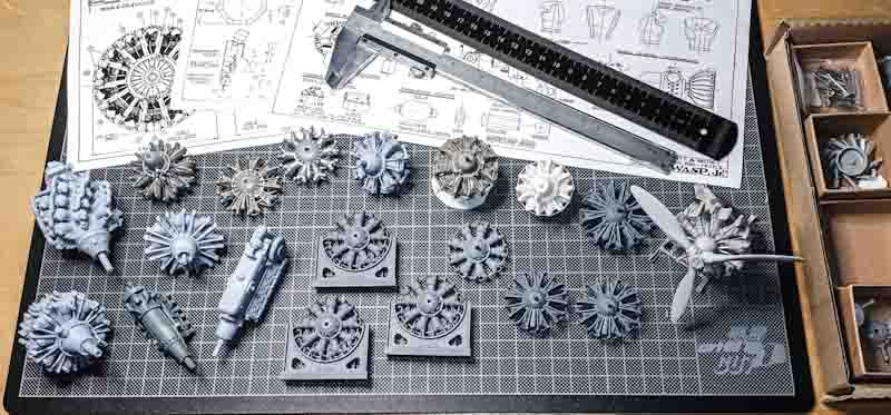

ein Jahr geht zu ende und auf die letzten Tage möchte ich etwas winziges zeigen, da mein Hobby weder aus den Augen noch vom Tisch ist...es ruht aber auch nicht.
Durch das Thema Rennflugzeuge bin ich in das Reich der PS-Kraftpakete eingetaucht, denn jedes der von mir noch zu bauenden Flugzeuge hatte solch einen "dicken" Motor drin. Ob Stern-, Reihen- oder V-Motor.
Angefangen hat das Thema -Motoren- mit dem schon weiter oben gezeigten Pratt & Whitney R-1830 Twin-Wasp.
Weitere Motoren sind ebenfalls aus dem Hause Pratt und Whitney (P&W) und einer gleich in 7 Maschinen verbaut. ) GeeBee R2, GeeBee Z, Laird Super Solution, Hall Bulldog, Wedell Williams "121","44" und "92". All die hatten den P&W R-985 Wasp-Jr.
Die GeeBee R1 hatte den P&W R-1340 Wasp.
Die franz. Caudron C.460 bekommt einen Renault 6Q Bengali, den ich mir als 3d-Objekt zum drucken selber konstruiere. Der oben schon erwähnte Keith Rider R-4 "Firecracker" bekommt den ebenfalls schon oben gezeigten und noch im Bau befindlichen Menasco C6S Super Buccaner.
Aber hier erstmal ein paar Fotos:
Meine kleine Sammlung von echten Schmuckstücken...und alle in 1:32.
In der Mitte ist der Renault 12R für eine Maschine von Caudron. Links daneben ein echtes Kraftpaket: Curtiss-Wright R-3350 Cyclone
Dies ist mein absoluter Favorit, zwar nicht aus den 30ern aber trotzdem Bestandteil ein paar Rennflugzeuge beim Reno Air Race. Der P&W R-4360 Major-Wasp mit 28 Zylindern!!!
Links: Ein Motor aus dem Spacial-Hobby IAR-80 Bausatz (1:32), der IAR-K14, ein Lizensbau von Gnome-Rhône.
In der Mitte, der Motor der GeeBee R1: P&W R1350 Wasp (Bausatzmotor der Williams Bros. Bausätze...nur eben verbessert im vergleich zu dem Rohbau rechts)
zwei mal der P&W R1830 Twin-Wasp, aber rechts der oben beschriebene von "Vektor" und links ein 3D-Druck-Modell.
Dieser Motor war schwer zu bekommen, denn es sollte der P&W R-1690 Hornet werden, aber aus Ermangelung eines solchen, habe ich zufällig den Lizensbau des Hornet Motors von BMW gefunden. Ein BMW-132, auch bekannt als 3er-Antrieb der "Tante Ju". Leider ist der hier für eine Arado 196 und deshalb die K-Version mit dem großen Untersetzungsgetriebe-Gehäuse, das der P&W-Hornet nicht hatte. Schade, aber er bekommt trotzdem sein Ehrenplatz neben dem Bramo.
Da es noch eine 4. Wedell Williams ("Ring Free") geben wird, die aus der "121 - Gilmore Red Lion" hervor ging, wird wohl dieser BMW-132 E als Hornet von P&W herhalten müssen. Der R-1690 war Leistungsstärker als der R-985 und mehr Leistung brauchte Roscoe Turner immer...der alte Haudegen.
Und nun ein Teil des Septetts von P&W. Der R-985.
Die Kiste mit den noch zu bauenden und stark zu modifizierenden P&W R-985. Wenn ich die geschafft habe zu bauen, dann mach ich mir einen Gürtel mit der "7" drauf.... . In der kiste sind die Teile aus den o.g. Bausätzen. Da aber in den Bausätzen komischer weise nur der P&W-1340 ist, brauch es ein ein bisschen geschick um daraus den R-985 zu feilen.
12 Zylinder gegen 16 Zylinder. Renaults V-Motor, der 12R. Daneben, der bekannte Antrieb von Daimler-Benz, der DB-605. Hinter dem DB ist ein seltener Antrieb. Ein Bramo 323 Fafnir, der vielleicht aus der Militärversion der Fw-200 C bekannt sein dürfte.

Also die Motoren sind ja genial! :thumbsup:
Ich habe jetzt nur irgendwie den Überblick verloren, welcher wo reinkommt, aber ich verfolge es weiter.
Und steht der DB 605 nur zum Vergleich da?
Ich wünsche einen guten Rutsch!
Schöne Grüße,
Simon
Samstag, 30. Dezember 2023, 22:10
Hallo Simon,
ich hab mir auch eine Liste machen müssen, welcher Motor in welche Rennmühle kommt.
Der DB gehört natürlich nicht zu den Rennflugzeugen. Ich verfolge noch eine andere Idee, die mir im Sommer im Technikmuseum Sinnsheim gekommen ist als ich so durch die Exponate geschlendert bin. Die Idee ist das Vitrinen würdige bauen der Motoren im Maßstab 1:32 um diese vor die gebauten Modelle zu stellen. Vielleicht auch damit nicht jedes Modell aussieht wie eine Motorwartungs-Szene. Ich habe noch andere Antriebe wie den BMW-801, Oberursel usw....aber leider in der Schublade...noch!
Bis später

Damit ich etwas auf die Beine stellen kann, habe ich mir das Fahrwerk angesehen und folgende umbauten vorgenommen, da die Befestigung der Fahrwerksbeine an den Radschuhen an der falschen Stelle sind. Diese sind nämlich nicht dämlich irgendwo, sondern an den Achsen der Räder.
Ein Überblick über die Bausatzteile mit den Ex-Focke-Wulf Rädern sowie einem 1,3mm Messingröhrchen, welches als Achse dienen soll
Nochmal, aber hier ist die originale Befestigungsstelle des Bausatzes zu sehen (die 4-eckigen Öffnungen an den Fahrwerkverkleidungen bzw. Schuhen)
Die erwähnten Öffnungen werden mit gebogenen Plastikstücken geschlossen und anschließend verschliffen.
Schuh-Anprobe....passt und die Mühle ist nicht mehr so komisch staksig.
Hier leider nicht richtig zu sehen, aber das Messingröhrchen steckt im Rumpf und ist innen am Fahrwerksbein entlang geklebt und in Radachsenhöhe dementsprechend gebogen, das dies auch gleich die Achse des Rades ist. Ein Detailfoto schieße ich noch nach.
Beim betrachten der Zeichnungen der Meteor und ihren Schuhen hat sich etwas zugespitzt. Die Schuhe des Bausatzes sind hinten nicht spitz zulaufend. Kosmetikfeile und Bastelfeile haben das ganze dann auf die Spitze getrieben. Hier links der spitze Schuh und rechts der originale Schuh.
von der Seite macht das nun auch keine schlechte Figur, oder?
