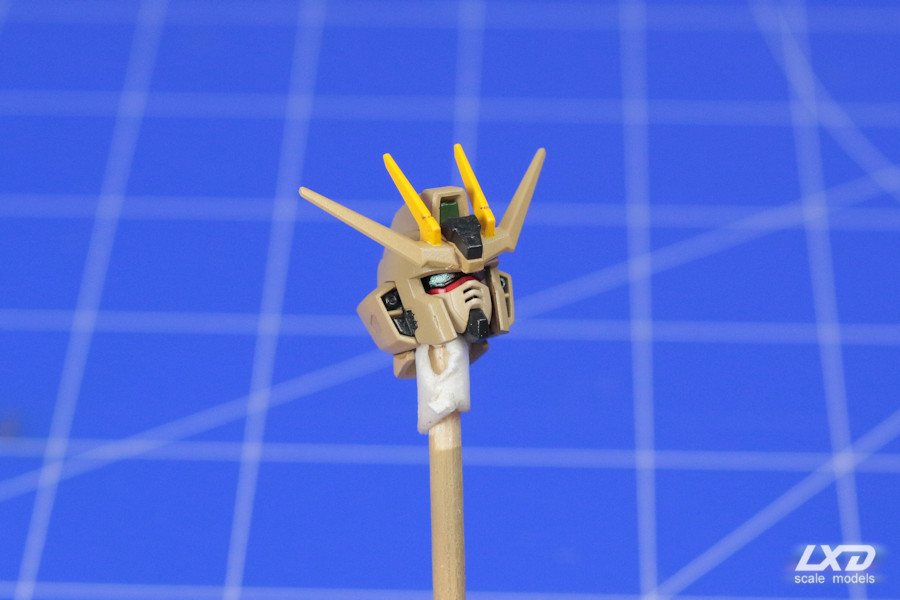

Aber erst mal die Figur fertigstellen, dann sehen wir weiter. Es fehlt ja noch die Ömme - eben noch in Einzelteilen,

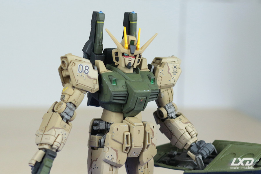

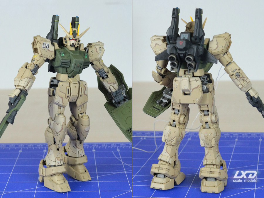

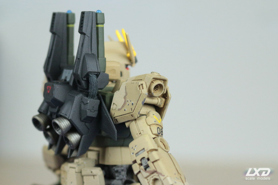

hier das fertige Objekt. Die Augenpartie wurde mit Vallejo Shifters lackiert.

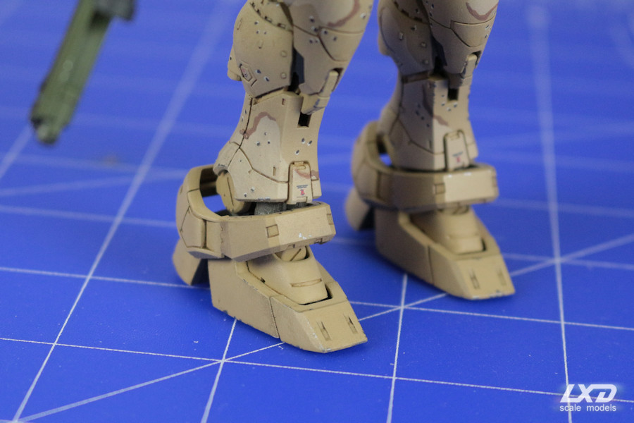

Dann bekam die Figur noch den letzten Schliff. Pinwash, ein paar Lackplatzer und schmutzige Füß, danach das Mattfinish.
Mehr an Weathering wäre glaube ich zu viel. Es ist mit blosem Auge jetzt schon schwer auszumachen, was Lackplatzer und Verschmutzung ist und was zur Tarnung gehört. Vielleicht mache ich noch was, wenn auch das Dio fertig ist; das muss ich einfach sehen, wie das zusammen wirkt.
Auf jeden Fal ist die Schildmaid erst einmal fertig (es fehlt auf dem Foto noch die Panzerung an den Hüften, die kommt aber erst dran, wenn Madame wieder ihre endgültige, kniende Position eingenommen hat). Jetzt kann es mit dem Diorama weitergehen.

Die ist dir wirklich gut gelungen, deine Schildmaid. :ok:
Wobei sie mir persönlich zu sauber daherkommt. Aber das ist ja Geschmackssache.

@Jörg: wie gesagt, jetzt muss das Dio gebaut werden und dann mal schauen, ob ich noch mehr Verschmutzung an der Figur machen werde, aber momentan gefällt sie mir so ganz gut.

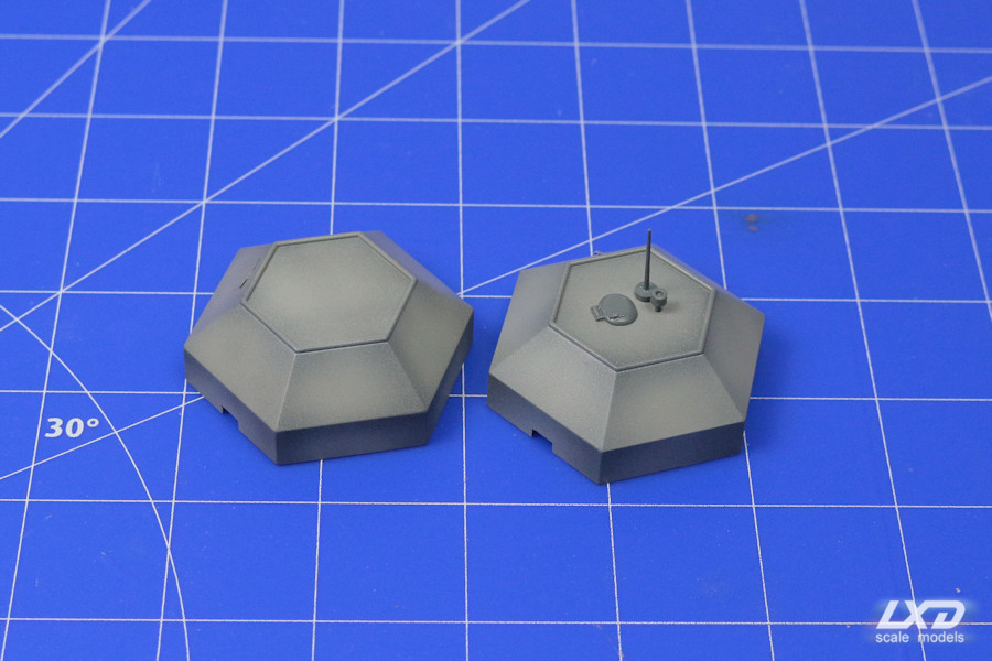

Die bekamen zuerst ein Marble-Preshading…
…und anschließend einen grauen Überzug. Auf die rechte Kuppel habe ich versuchshalber mal Antennen und eine Wartungsluke positioniert, gefällt mir soweit gut.

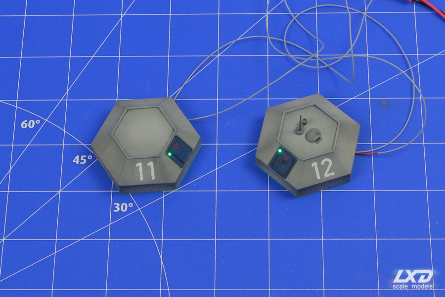

Wenn es nun also Eingänge werden sollen, brauchen sie Türen. Die sind aus Polystyrol-Sheet schnell gebastelt. Für die Türklinken musste eine LED ein Beinchen hergeben. Die winzigen Löcher in den Türrahmen will ich beleuchten.
Und so sehen die fertigen Kuppeln aus. Hab noch etwas Streaking an den Außenwänden gemacht, die Nummern sind Decals.

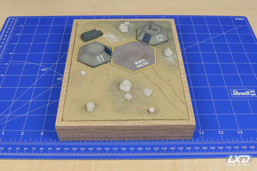

Und so sähe das auf dem Dio aus. Ich habe ein paar Gipsfelsen modelliert und arrangiert; das ist jetzt erst einmal der grobe Entwurf, die Detailarbeit kommt erst noch:

Installation der LEDs in die Kuppeln:
Beleuchtungstest:

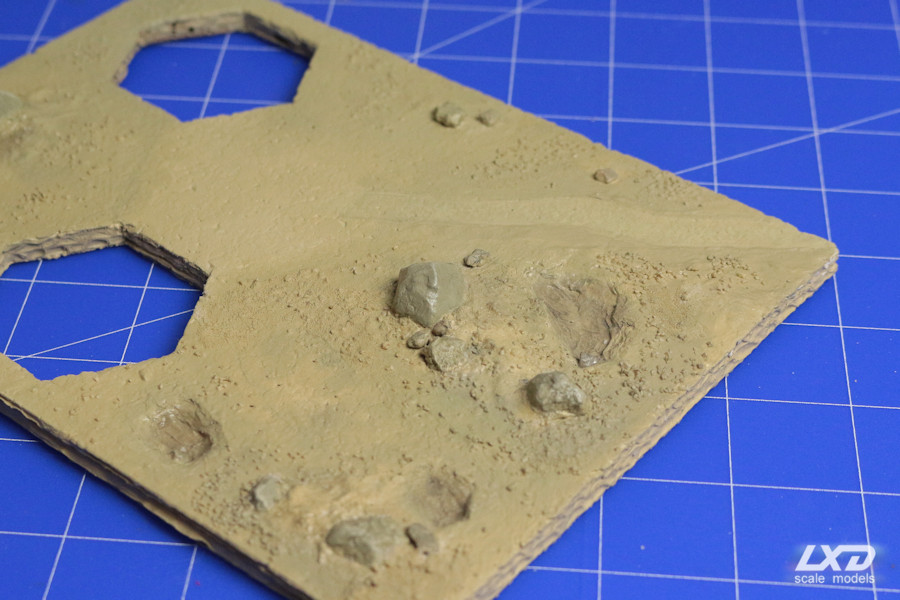

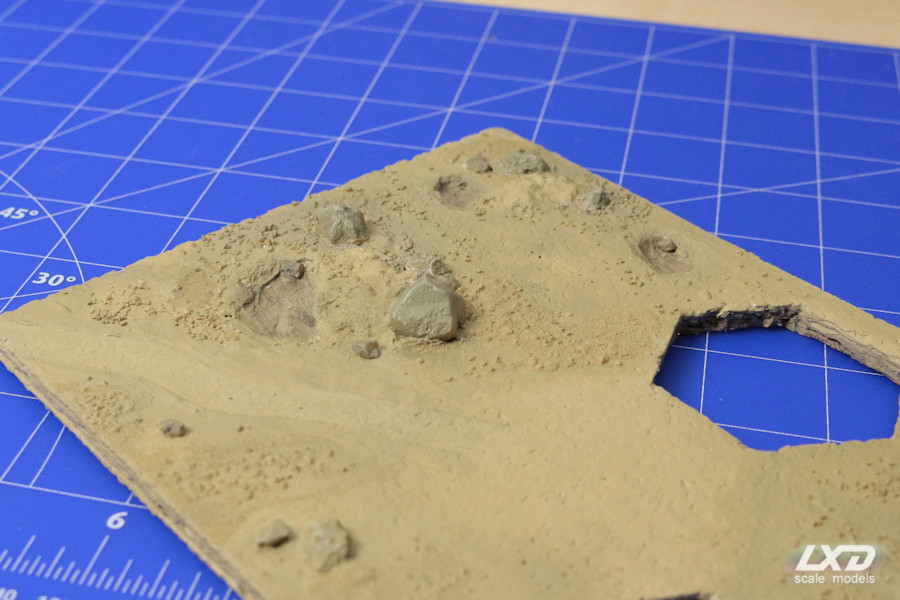

Beginn der endgültigen Geländegestaltung: die größeren Felsblöcke wurden zuerst platziert und bemalt.
dann kam weiteres Geröll dazu, hierfür verwendete ich Deko-Sand unterschiedlicher Körnung:
Als nächstes bekommt die Landschaft noch etwas Bewuchs. Mehr beim nächsten Mal…

Welchen Deko-Sand verwendest du?
Ich hab in meiner Wüste Chinchilla-Sand aus der Zoohandlung verwendet, schau mal hier (drittes Bild) und hier. Der Sand hat keine 4€ pro Kilo gekostet und ich verwende ihn für alles Mögliche. Sogar das Wasserbett (ganz unten) unter der M48-Brücke ist damit gemacht.
Montag, 20. Februar 2023, 19:21
Danke dir Ingo :five: ,
ich hab mir mal vor Jahren im Bastelladen solches Streugut geholt:
Da ich an sich ja nicht so der Dioramenbauer bin, hält das Zeug ewig bei mir.

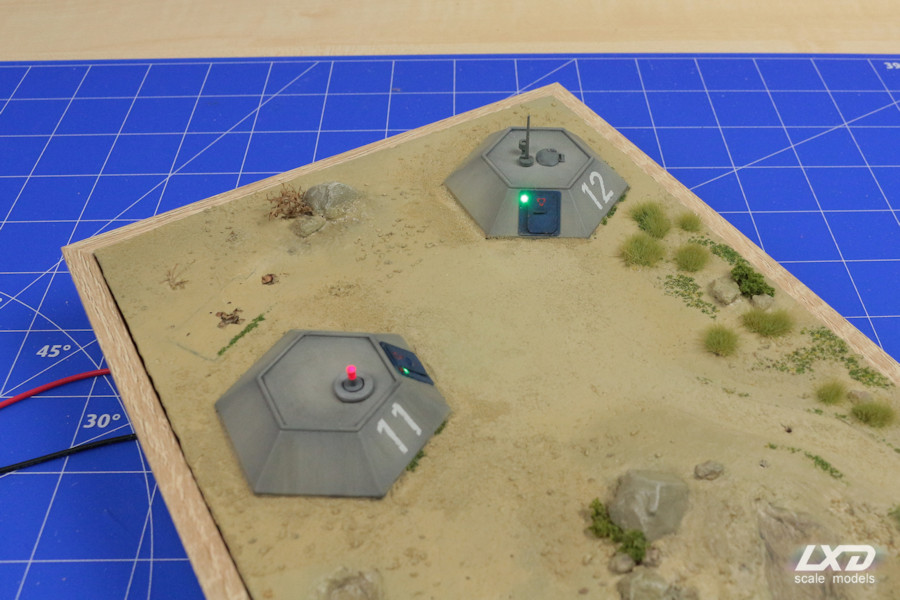

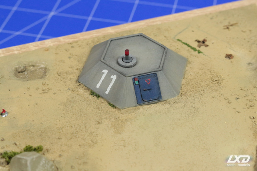

So Leute, langsam kommen wir dem Ende entgegen. Der Landschaft wurde noch etwas Vegetation hinzugefügt:
Dann wurden die Kuppeln eigefasst. Nr. 11 bekam noch ein rotes Licht aufs Dach. Was mich jetzt allerdings wieder störte (bei der Installation war mir das noch nicht so aufgefallen), war die Helligkeit der grünen Tür-Lichter - die strahlten wie Scheinwerfer, waren also viel zu hell. Da aber schon alles verbaut war, konnte ich nichts mehr von innen ändern.
Aber von außen. Kleine PS-Streifen geschnitten, bemalt und von außen aufgeklebt. Einmal unbeleuchtet:
Und mit Licht:
Deutlich besser.

Moin Alex,
Deutlich besser.
Du siehst mich zustimmend nicken :)
(Ein Vorwiderstand hätte auch funktioniert)
Das Gelände gefällt mir sehr gut, nur die Kuppeln vertragen meiner Meinung nach noch ein bisschen Staub 8)

@Ingo: Vorwiderstände sind sowieso verbaut, da die LEDs unterschiedliche Durchlassspannungen haben. Alles schön auf einer kleinen Platine verlötet + Anschluss für die LED im Schild. Die Platine habe ich auf der Unterseite der Diorama-Platte befestigt, musste ich aber kleben, da das Material (Kork+Pappe) zu weich zum Schrauben gewesen wäre. Wäre mir zu heikel gewesen, die wieder auszubauen, um einen größeren Widerstand einzusetzen. Außerdem sieht die jetzige Lösung optisch einfach besser aus, vorher war da nur ein Loch in den Türrahmen.

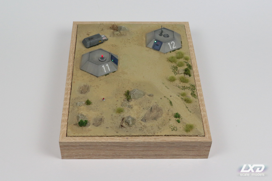

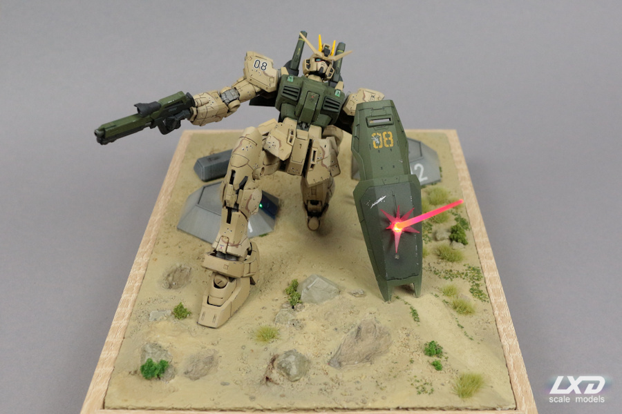

Bin deinem Rat gefolgt, Ingo, auf den Fotos sieht man es leider gar nicht so gut. Also dann: Finale. Naja, fast. Ohne große Worte hier die Base:
Und mit Schildmaid:
Wer genau hinschaut, sieht, dass ich den Laserstrahl nochmal neu gemacht habe. Der ursprüngliche war am Ansatz etwas zu dick und passte daher nicht ganz in das Loch. Dadurch ist er mir mehrmals bei der kleinsten Berührung abgefallen. Jetzt ist er schlanker, sitzt fest und hat auch direkten Kontakt mit der LED, sodass nun auch die Lichtausbeute besser ist. Ein paar Stellen müssen noch ausgebessert werden, z.B. hat sich an den Gelenken durch die diversen Stellproben der Lack verabschiedet. Und: es fehlt noch ein kleines, aber wichtiges Detail, damit die Szene überhaupt Sinn ergibt. Denn warum sollte dieser Schuss abgewehrt werden, der ja offensichtlich ins Leere geht?
Das seht ihr dann demnächst in der Bildergalerie.

Moin Alex
Sauber gebaut und sinnvoll in Szene gesetzt. Gefällt mir gut.
Und ich weiß tatsächlich auch was Das ist. ;)

Moin Moin,
sieht richtig gut aus und im direkten Vergleich ist der zusätzliche Staub auch zu erkennen :ok:
P.S. Ich weiß es nicht, habe aber eine Vermutung ;)

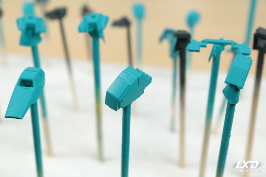

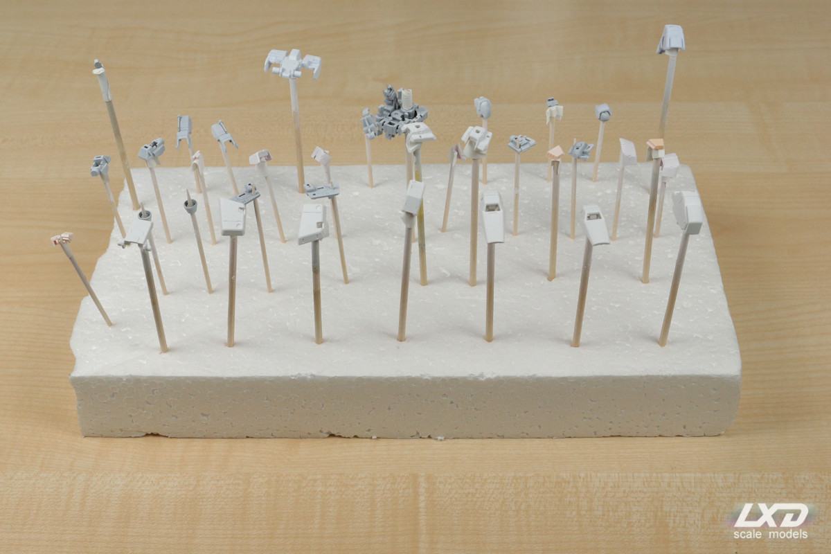

Nun aber los: Den Anfang machte wie immer das Sortieren nach Baugruppen und anschließende Grundieren der Teile (siehe Foto letzter Post). Ich bilde mir ein, dass ich inzwischen genug Routine habe, um die Bauteile auch ohne Kennzeichnung wiederzuerkennen. Mal schauen, wann ich das erste Mal lauthals fluchen werde, weil ich es doch nicht mehr weiß… :D
Nach der Grundierung erhielten die ersten Teile ihren Basislack. Hier seht ihr, wohin diesmal die Reise farblich gehen wird.
Das Türkis ist echt der Hammer, eine schöne kräftige Farbe. Der Lack stammt aus der „Mecha“- Farbserie von Vallejo. Bis zum nächsten Mal!

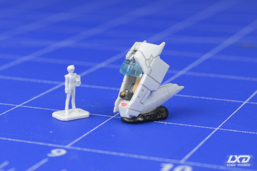

In seiner Brust ist ein kleiner Weltraum-Jäger versteckt, der Core Fighter II.
Quasi ein Modell im Modell. Das Problem bei der Sache ist: der Core Fighter bildet zugleich die Stützstruktur und Teile der Außenhülle des Brustkorbs. Wenn man den Jäger also als eigenständiges Modell darstellen möchte, erhält man im Gegenzug zwei unvollständige Gundam-Hälften. Also bleibt der Core Fighter in diesem Fall fest verbaut.
Nichtsdestotrotz zeige ich euch kurz das Prinzip. Ich habe auf die Schnelle nur Nase und Cockpit zusammengesetzt, den Rest des Fighters müsst ihr euch dazu denken (oben auf dem Foto in der BA seht ihr ja den vollständigen Jäger). So sähe das Ganze im Flugbetrieb aus:
Um im Gundam zu verschwinden, werden Nase und Cockpit nach unten/innen geklappt (analog dazu auch das Heck und die Flügel). Und mit diesem Teil werde ich mich das nächste Mal etwas intensiver beschäftigen.

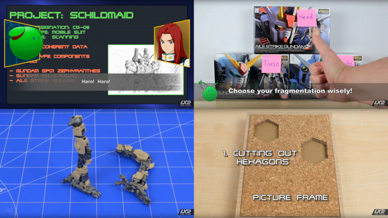

Kleines Update zum vorangegangenen Projekt, quasi der Schildmaid-Baubericht zusammengefasst in einem kurzen Video inklusive einem kleinen, selbstgebastelten Intro. Christina (die rothaarige Dame am Ende des Intros) wird übrigens von einer KI gesprochen, Haro habe ich meine eigene Stimme gegeben :D
Link zum Video
: Schildmaid - ein Gunpla Kitbash Projekt

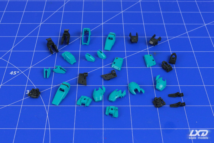

Die nächsten Hüllenbauteilen kommen aus der Lackiererei…
...und sind bereit für den folgenden Arbeitsschritt. Anders als bei der Schildmaid erledige ich das Pinwash diesmal noch vor dem Zusammenbau. Das mag im ersten Moment aufwändiger sein, aber dafür spart man sich diverse Verrenkungskünste (am Modell als auch an einem selbst) beim Auftragen des Washes als auch beim Entfernen etwaiger Reste.

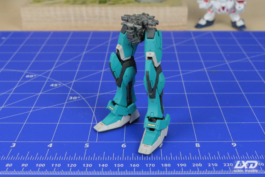

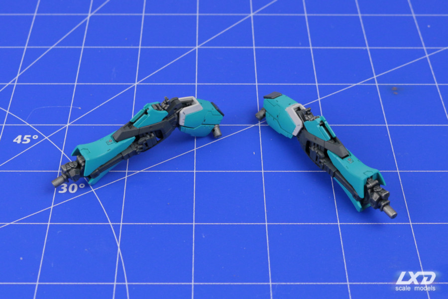

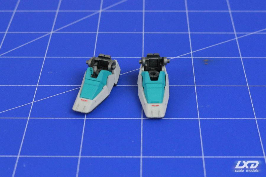

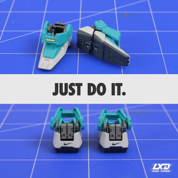

Und dann kann es mit dem Zusammensetzen losgehen. Angefangen wird wieder mit den Tretern.
So, und mit dem letzten Bild verschiede ich mich ins lange Wochenende und wünsche euch schöne Pfingsten!

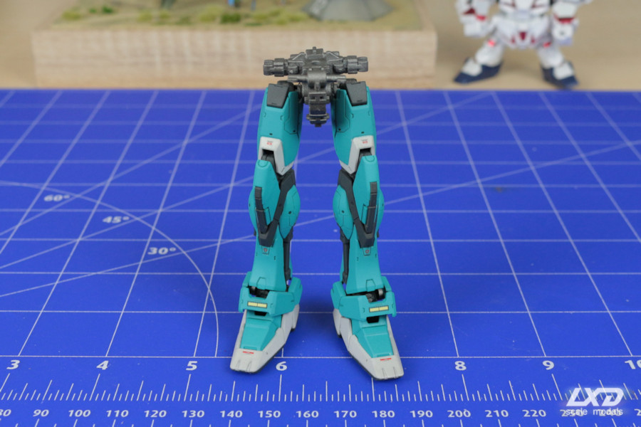

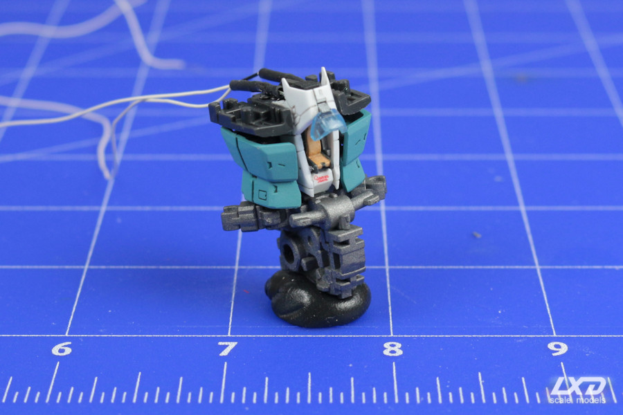

Langsam nimmt das Ganze Gestalt an:

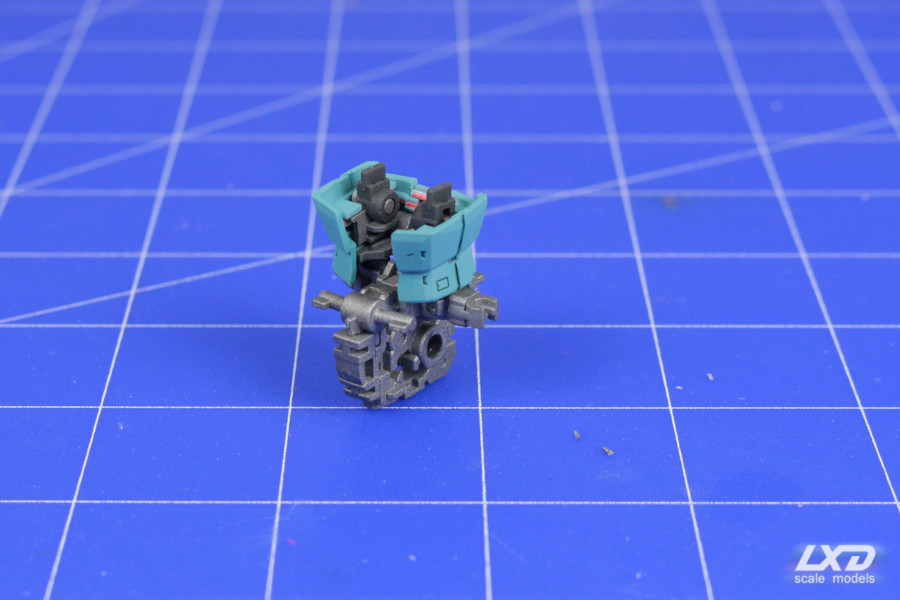

Aufbau des Beckens/der Hüfte:

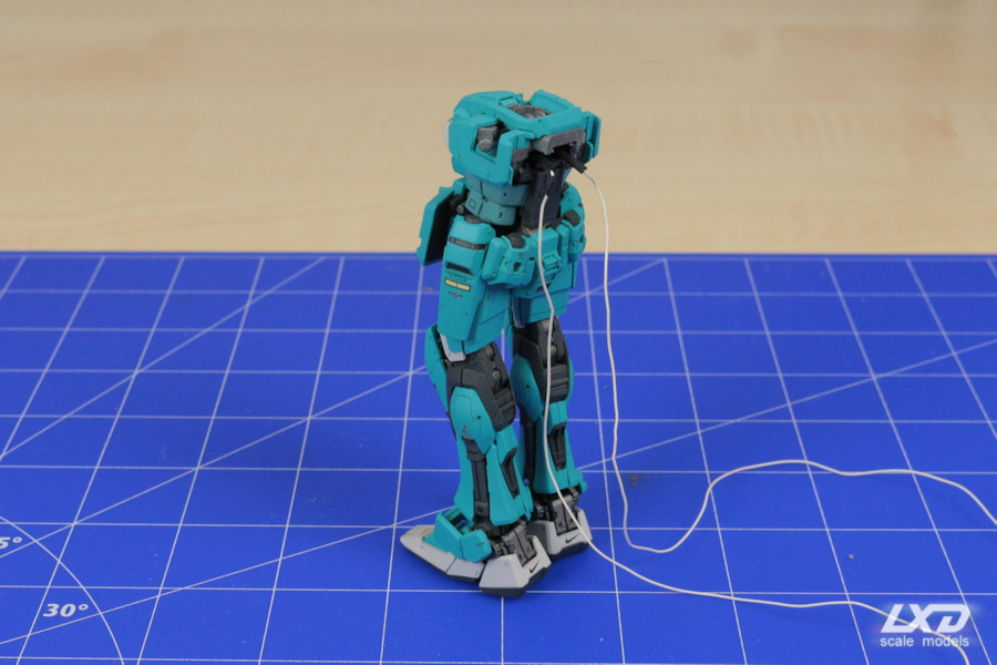

Einbau des Cockpits:
Und schließlich alles miteinander verbunden, passt soweit:
