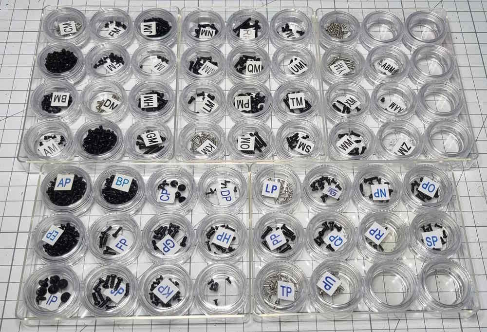

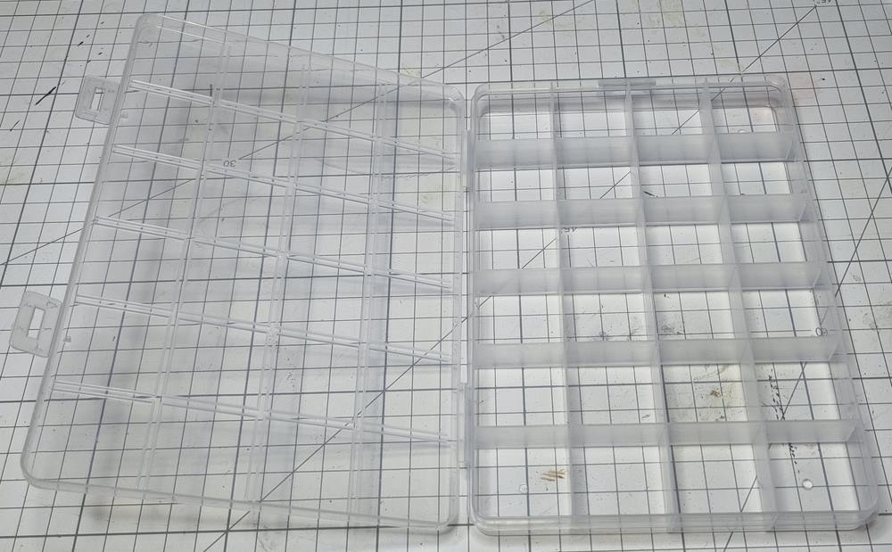

bevor ich nun mit dem eigentlichen Bau beginne habe ich erstmal die Sortierbox der Schrauben durchgesehen.
Wie sich herausstellt liegen in den einzelnen Fächern teilweise bis zu 3 Tütchen mit den verschiedensten Größen.
Und innerhalb der Tüten noch schwarze, silberne und in einer Größe sogar weiß lackierte Schrauben.
Also habe ich diese wieder in meine kleinen Schraubdosen umsortiert.
So kann ich Sie auch gleich in meine kleine, sich langsamm füllende Sortierwand einstecken.
Die nun leere Box ist sicherlich noch für das Eine oder Andere zu gebrauchen.

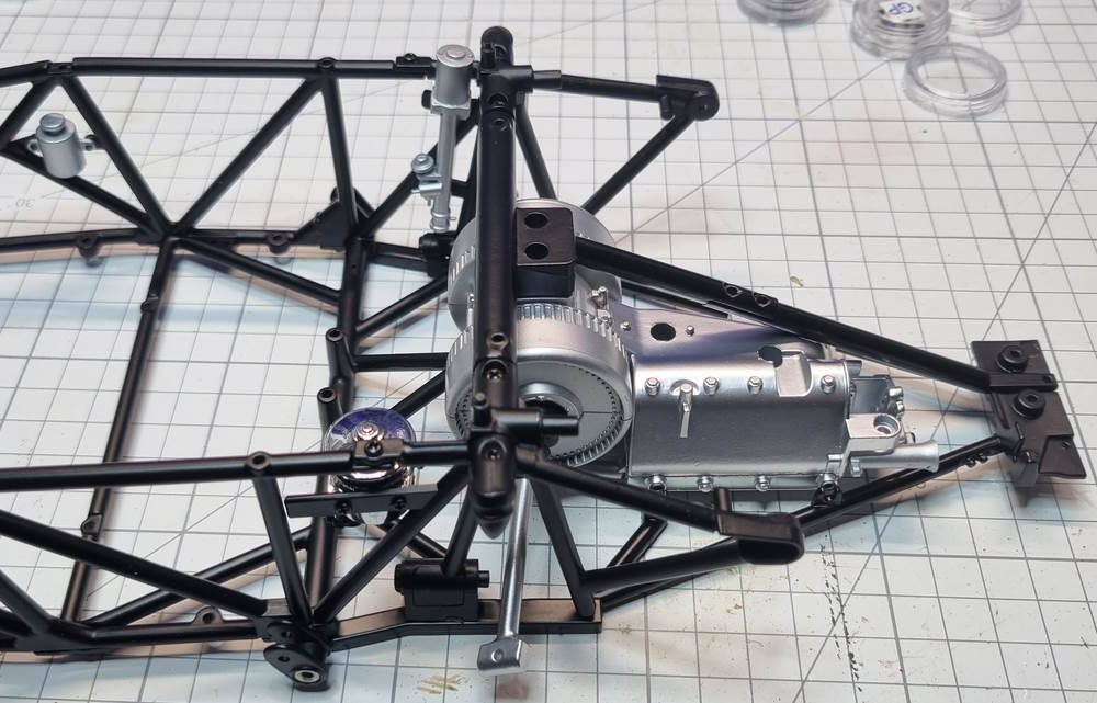

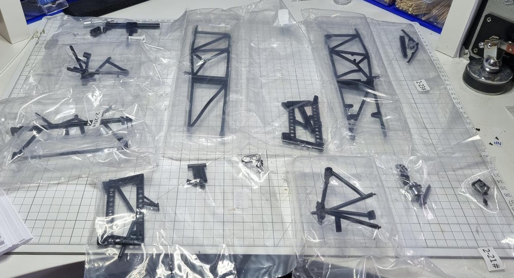

Wie ich ja bereits erwähnt habe will ich einiges verändern und daher werde ich mich nicht nach der Reihenfolge der Bauanleitung halten.

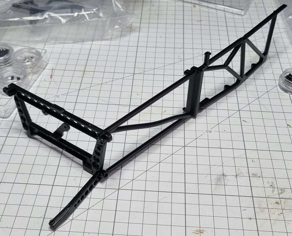

Da ich mit dem Rahmen beginnen will habe ich die Anleitung durchgesehen und fange also mit dem Pack 5 an.
Im Karton ein weiter Karton.
Und hier der Inhalt bzw. die Teile des Gitterrohrrahmens.
Bevor es nun zur Montage geht, ein Blick in die Bauanleitung
Warum einfach, wenns kompliziert auch geht...
Die Schraubverbindungen sind immer mit einem gelben Kreis markiert und am Ende muss man sich die Stelle nochmal suchen um zu wissen welche Schraube verwendet wird.
Warum nur haben sie diese Information nicht gleich an die Stelle geschrieben... ich weiß es nicht.
Also rann jetzt wird geschraubt.

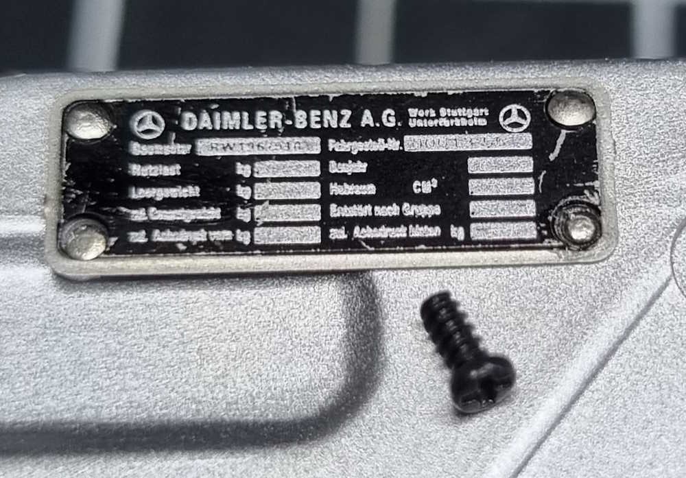

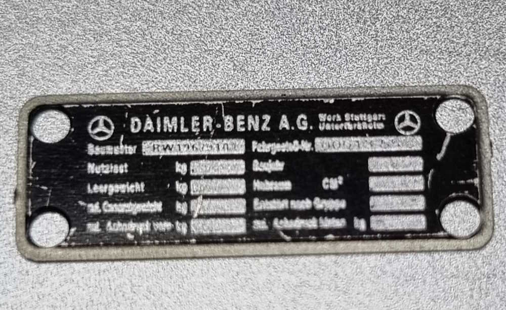

Da ich den Rahmen altern will muss ich auf das wirkich sehr gut gemachte Typenschild acht geben.
Hier müssen nur die zwei Niete ergänzt werden dann ist dies perfekt.

ich wollte ja erst den Rahmen zusammenbauen und dann komplett altern aber das geht nicht da man die Einbauteile hinterher nicht in den Rahmen bekommt.

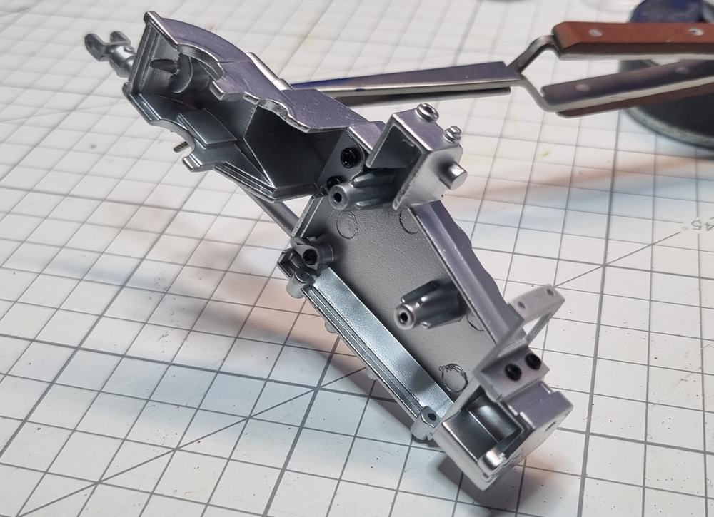

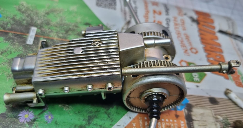

Also gehts mit dem Getriebe und den Bremstrommeln weiter.
Es werden die beiden Halbschalen vom Getriebe verbunden.
Dann wird die Kardanwelle sowie ein Haltebügel montiert.

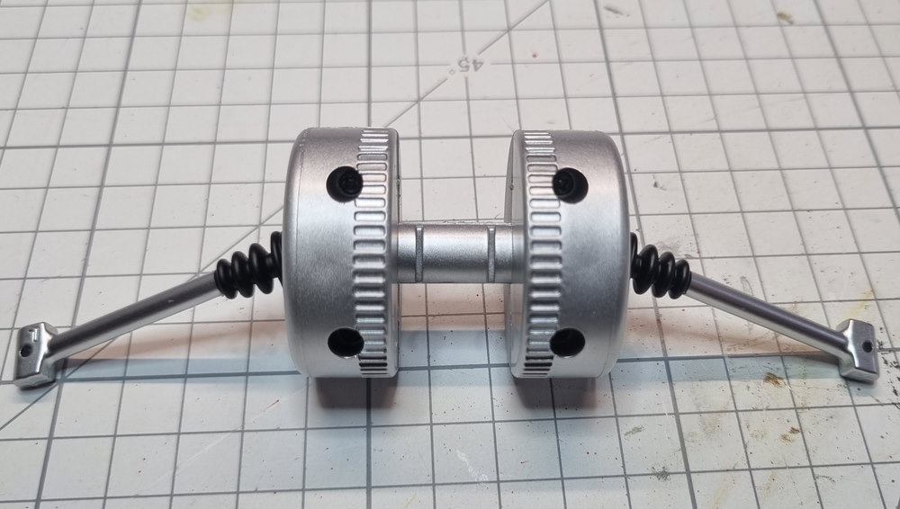

Jetzt kommen wir zu den großen Bremstrommeln in die wir die Antriebswellen einlegen und dann verschießen.
Nun wird diese Einheit in die Getriebeschale eingelegt und mit dem Getriebedeckel verschraubt.
Am Ende wird noch ein "Trichter" montiert und die gesamte Baugruppe kann probehalber in den Rahmen.
Hier sieht man deutlich das so sauber das alles recht Spielzeughaft aussieht, also wieder raus mit dem Getriebe
Alles ordentlich mit Ölfarbe vollgekleistert
und alles überflüssige abgetragen.
So sieht das alles schon mal viel realistischer aus, auch die anderen Anbauteile am Rahmen wurde auf diese Weise behandelt.

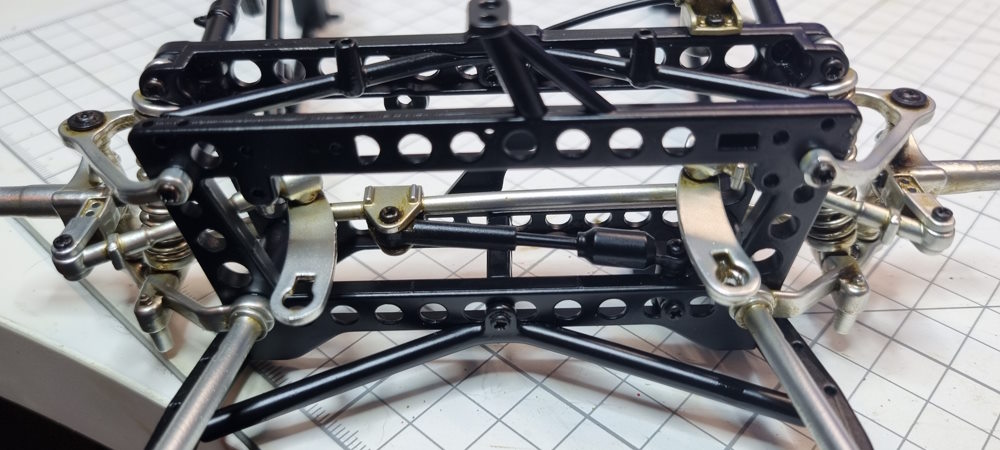

Nun folgen die Radaufhängungen.
Die Stoßdämpfer haben einen interessanten Mechanismus zur Verbindung. Ich musste hier an einen Druckkugelschreiber denken.
Hier auch mal zum Vergleich eine Original Baugruppe und die gealterte der anderen Fahrzeugseite.
Wenn jetzt alles trocken ist, was bei Ölfarben etwas länger dauert (2-3 Tage) kann alles im Rahmen montiert werden.

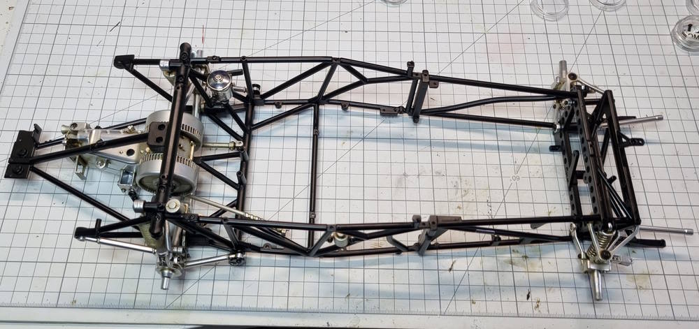

Hier wie immer gern bei mir ein Überblick des bisher gebauten.

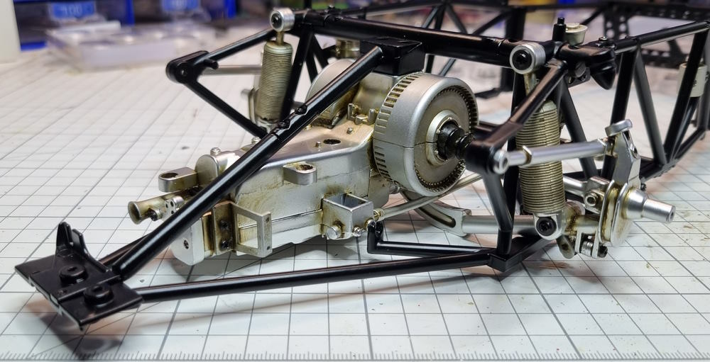

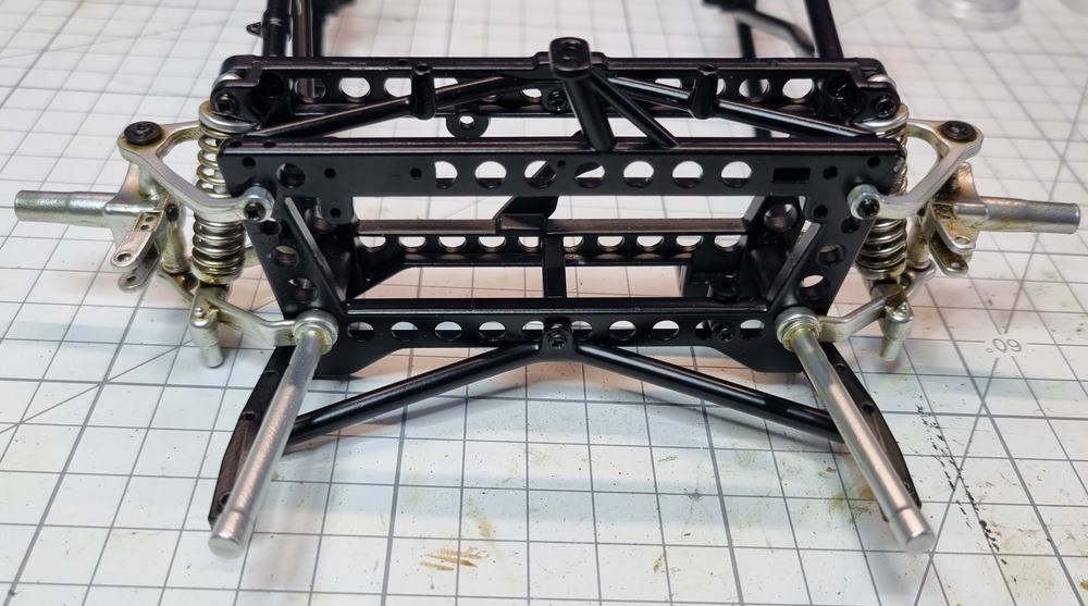

Nach der hinteren Aufhängung ist nun die Vordere an der Reihe.
Hier wieder der Vergleich der Bausatzteile mit der bereits behandelten / gealterten Aufhängung.
Und alles eingbaut, die Richtung der Stoßdämpfer war wieder nicht eindeutig und ich dachte, ich versuche es so und siehe da es war richtig.
Und als Abschlussbild wieder alles bisher montierte.
Samstag, 15. April 2023, 14:19
Hallo, die Alterung wirkt phantastisch!
Sieht auf den Fotos wirklich echt aus.
Einfach ein Modell mit Gebrauchsspuren, prima!

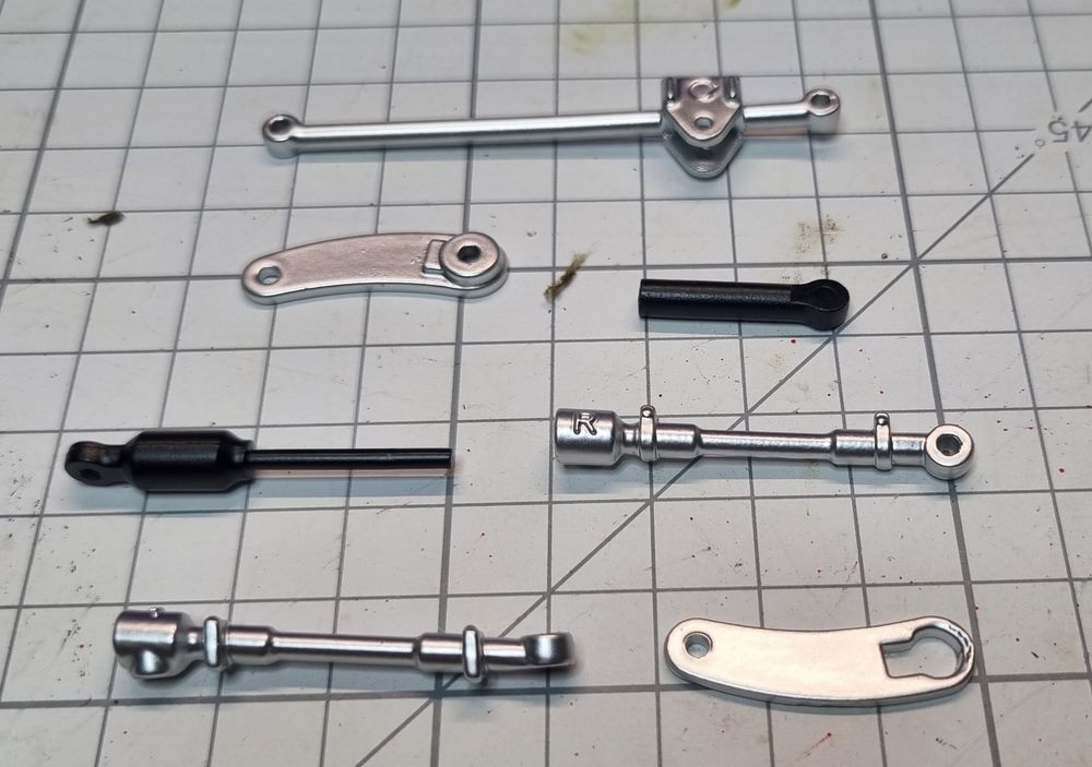

Hier nun die Teile der Lenkung.
Zusammengebaut und verschmutzt.
Eingebaut sieht dann so aus.

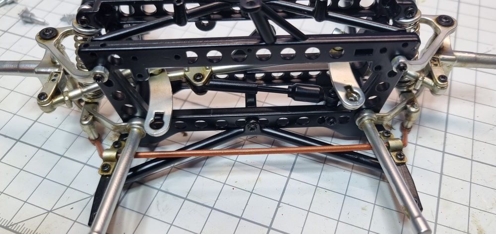

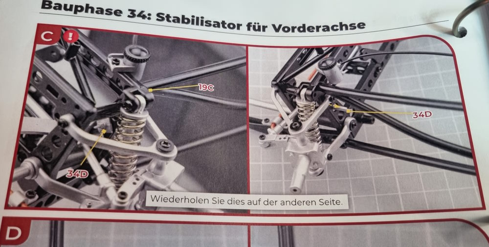

Als nächste kleine Baugruppe habe ich mir die Stabilisatorstange herausgesucht.
Leider habe ich keine Bild wo man diese im Original erkennen kann.
Ich weiß nicht aus was für einem Material diese im Original ist, Kupfer wird es aber wohl nicht sein.
Ich lasse die Farbe aber erst einmal so.

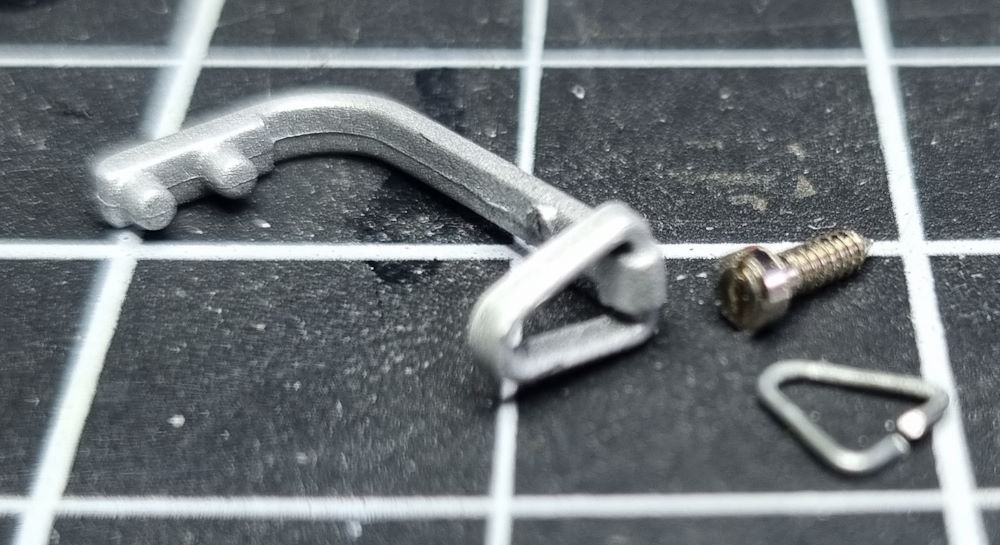

Jetz sollten die Verteiler / Verbinder für die Bremsleitungen eingebaut werden.
Wie zu sehen ist, sind diese leicht gebogen. Die Einbaurichtung ist leider absolut nicht angegeben oder erkennbar.
Diese Teile in den Rahmen zu bekommen ist äußerst schwierig. Warum nur werdne sie nicht vorher eingebaut?
Ich habe mich dazu entschieden, den Bogen nach unten einzubauen und hoffe das es später auch so richtig ist.
Die Bauanleitung gibt hier leider auch keine klare Auskunft.

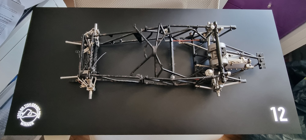

So sieht das Fahrgestell jetzt aus und es folgt eine kleine Pause.
Ich muss für die Ausstellung in Wettringen noch einiges Vorbereiten und werde erst danach am W196 weitermachen.

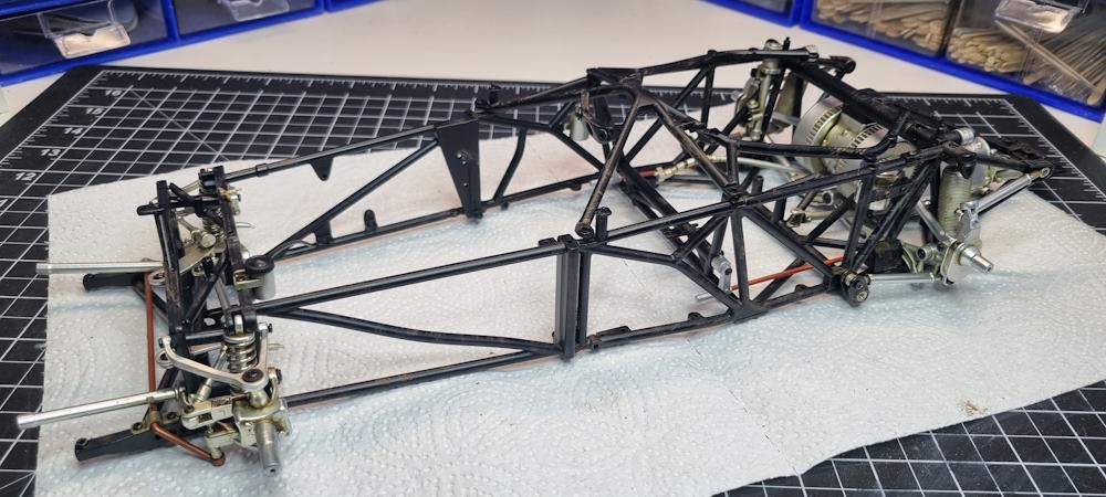

Sonntag, 18. Juni 2023, 17:28

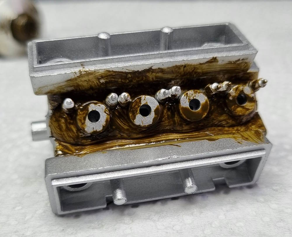

hier gehts jetzt auch weiter, ich habe den Rahmen etwas gealtert. Erstmal nur ein wenig, es soll dezent sein.

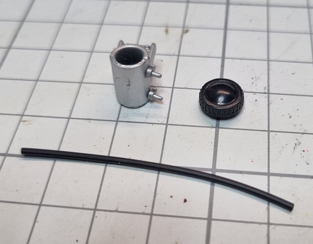

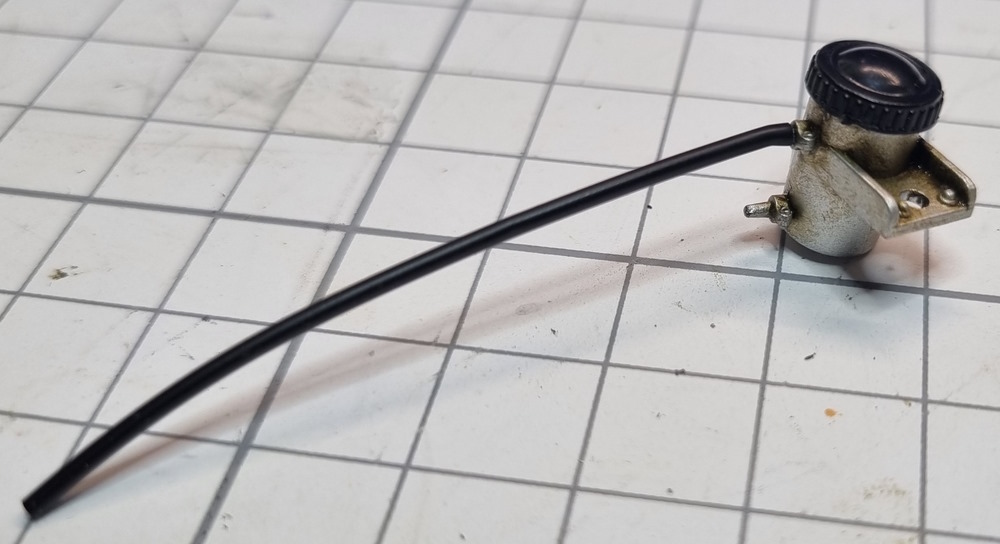

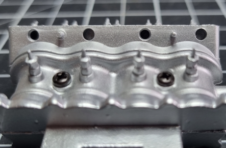

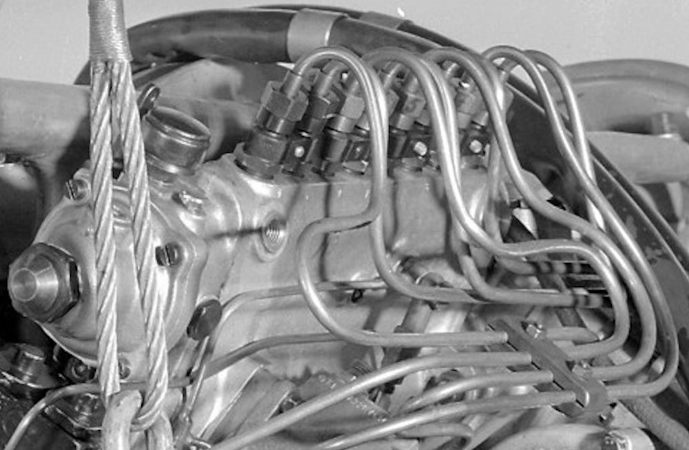

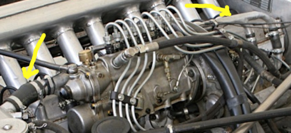

Dann habe ich mit dem Motor begonnen und mir die Einspritzpumpe angesehen.
Diese gefällt ist so garnicht aber auf Originalbildern ist einiges zu finden.

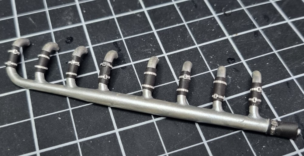

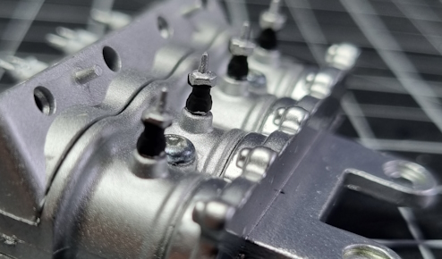

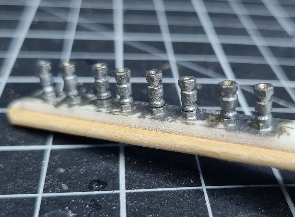

Also habe ich eine kleine Schraube genommen, ein Stückchen evergreen Rohr abgedreht, eine Hutmutter durchbohrt und verkehrt heraum aufgeschraubt.
Vielleicht etwas zu groß aber da überlege ich noch was. Jetzt kommen noch 7 weitere und dann die Verbindungsstücke aus Halbrundprofilen.
Beiträge: 12 644
Mittwoch, 21. Juni 2023, 13:08
die anderen sieben sind fertig und bereits in Oilmetal Grey lackiert.
Gefällt mir jetzt noch nicht so richtig aber mal sehen was draus wird.

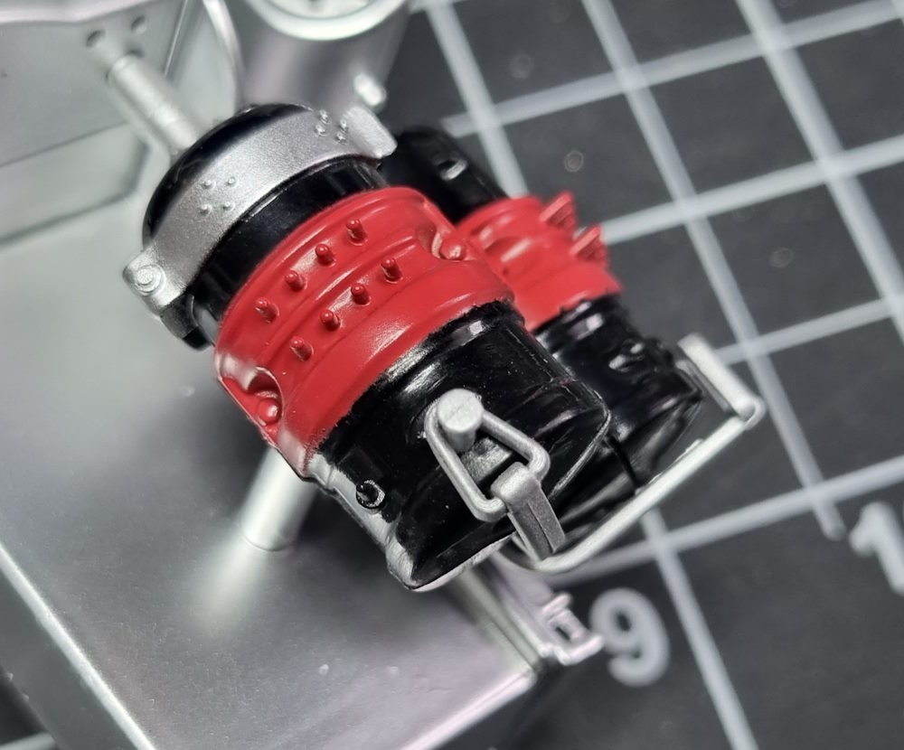

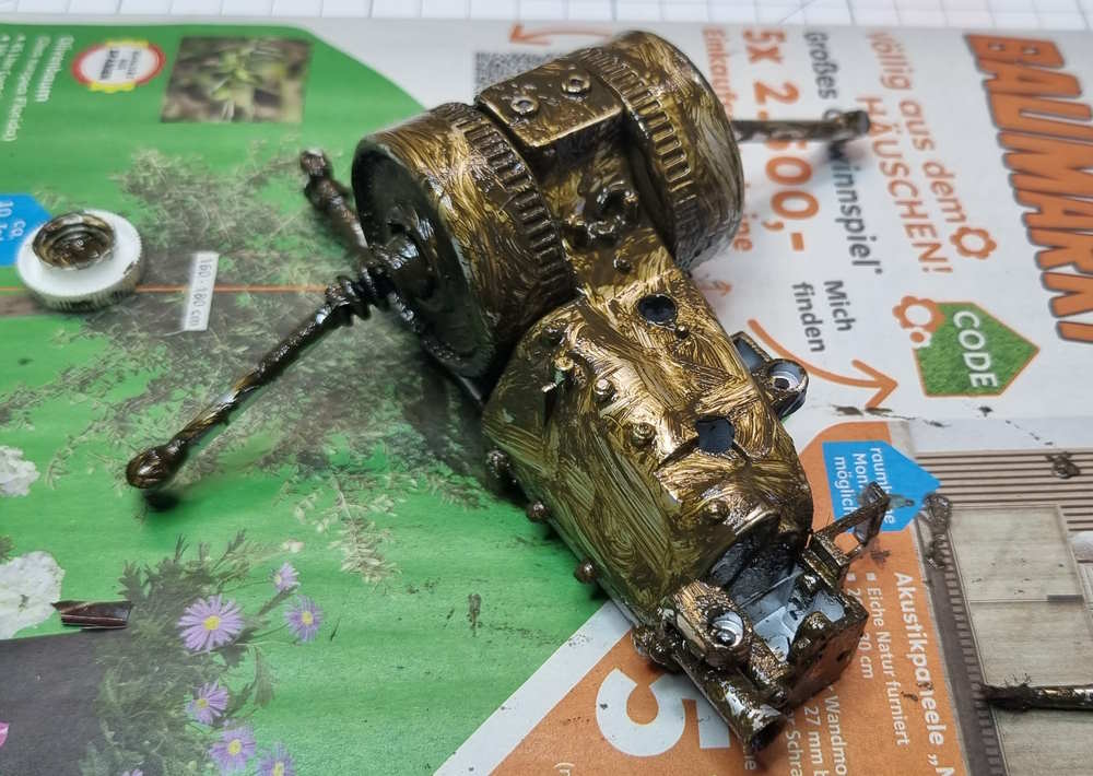

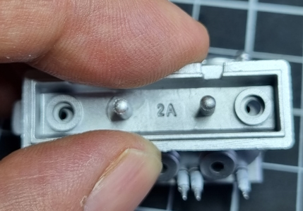

ich habe dann mal am Motor, der Zündanlage speziell an den beiden Startern (steht so in der Anleitung, wie heißen die genau?) weiter gemacht.
Zusammengebaut siehts so aus, was mir nicht so gefallen will
Also im ersten Schritt echte Schrauben udn Stehbolzen ersetzt.
Dann hat mir der Bügel an dem Spannband nicht so gefallen also wurde dieses Teil aus 0,5 mm Draht neu erstellt.
So gefallen mir diese beiden Bauteiel schon wesentlich besser.
Jetzt noch der Haltebügel.
Sobald die M 1,4 Gewindestangen geliefert wurden gehts weiter.
Mittwoch, 21. Juni 2023, 18:58
Die schwarzen Teile sind keine Starter - das sind Bosch Magnetzünder - da 2 Zündkerzen pro Zylinder benutzt werden, gibt es auch 2 Magnetzünder.

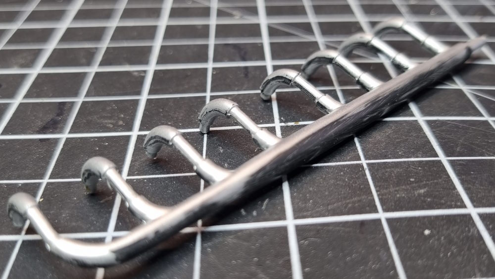

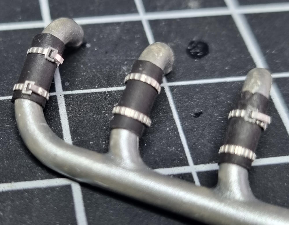

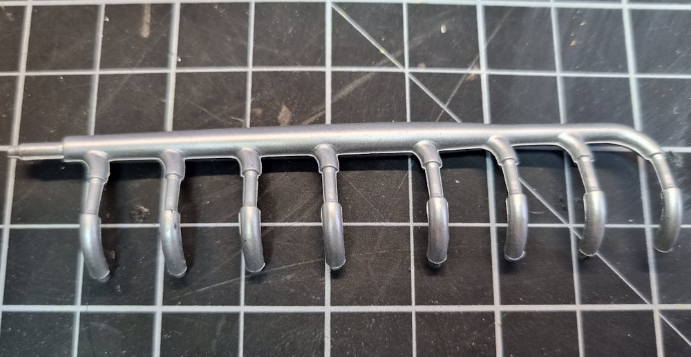

Da die Gewindestangen erst in der Zustellung sind habe ich mal die Einspritzeinheit weitergebaut.
Die erste Lackierung in geöltem Stahl hat mir noch nicht so gefallen und auf originalbilder habe ich schwarze Ventile mit silbernem Anschluss gesehen.
Also nochmal umlackiert und die Verbindungen im kleinen Stücken aus 2 mm halbrundprofilen gebastelt.
In der Vergrößerung sieht es arg wild aus aber okay, ich lasse das jetzt so. Nur mal so zur Einordnung, die Ventile sind ca. 5 mm hoch und bestehen aus einer M1,2 x 4 Schraube.

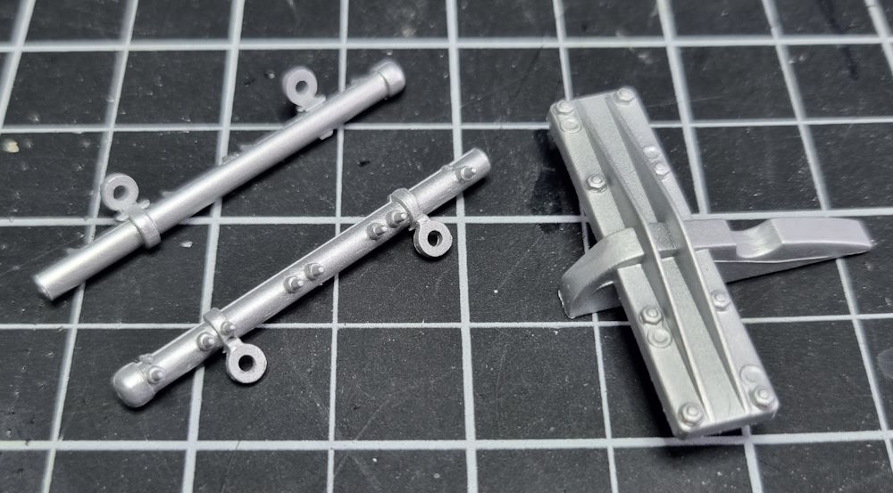

Kommen wir zu den Zylinderbänken
Die Einspritzventile sowie die Zündkerzen haben teilweise enorme Angüsse und einen leichten Formenversatz.
Also abscleifen und neu lackieren, was sowieso die bessere Wahl ist, da sonst alles viel zu einheitlich silber erscheint.

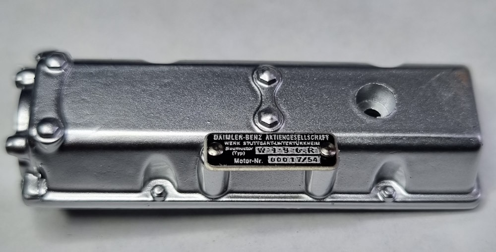

Kommen wir zu den Zylinderköpfen
und einem wirklich sehr schönen Typenschild.
Diesen soll wie bei diesen serien üblich mit Kreuzschlitzschrauben montiert werden.
Ich habe mich wieder für die Befestigung mit "Niete" (Stecknadeln) entschieden und denke das kommt wesentlich besser.

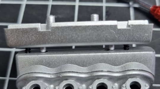

Nun werden die Unterseiten der Köpfe auf die Kolbenblöcke geschraubt.

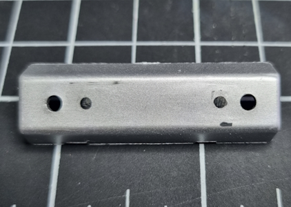

Was auf der einen Seite super funktionierte klappe auf der anderen Seite garnicht.
Die Stifte passen nicht zu den angegebenen Schraublöchern.
Mit angesetztne Schrauben sieht man das die Löcher völlig versetzt sind, also Stifte abschneiden und gut.
Auf der anderen Bank sind die Stifte viel zu dick und passen nicht in die Löcher also aufbohren.
Beim zweiten Kopf der anderen Zylinderbank kommen beide Fehler zum Vorschein, Ein Versatz der Löcher und zu dicke Stifte.

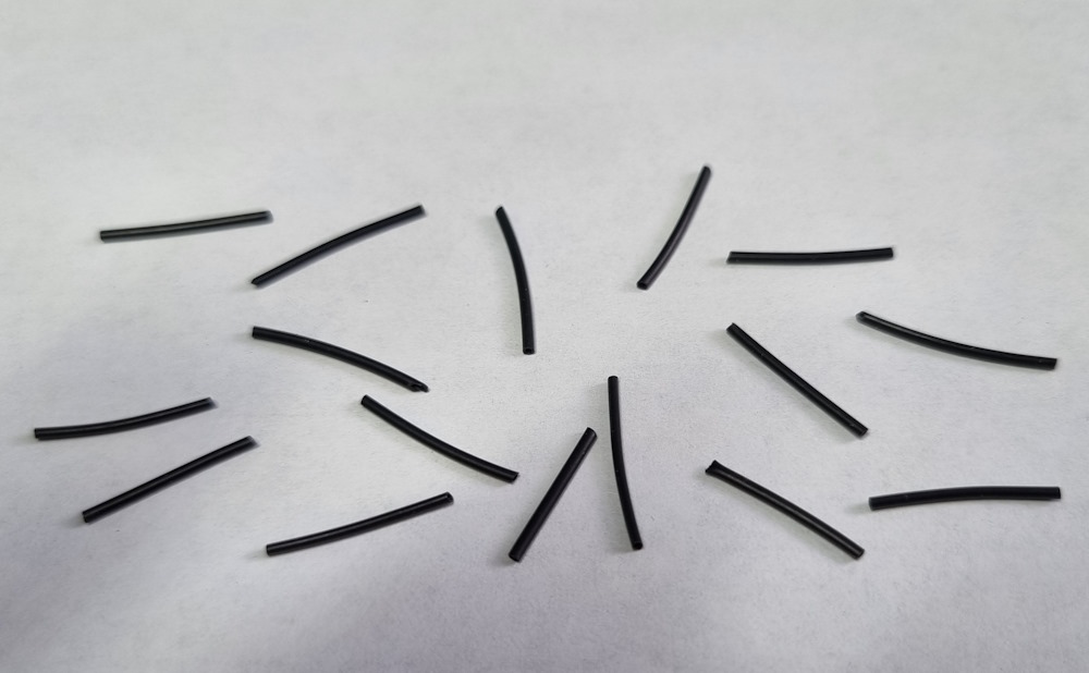

Dann haben wir in diesem Bauschritt die 16 Zündkabel erhalten.
Bei den Rohren für die Zündkabelführung stoße ich schon wieder auf Probleme, die Rohre sind gerade.
Originalbilder zeigen aber immer das diese Rohre zur mitte hin gebogen sind.
Also muss auch hier was Neues geschaffen werden.

Der Motor wurde jetzt soweit zusammengebaut und weiter geht es mit dem Magnetzündern bzw. den Zündkabeln.
Oben im Bild seht ihr das Bausatzteil und darunter meine kleine Veränderung.
Wie immer in dieser Vergrößerung teilweise haarsträubend aber die Alustreifen sind 0,8 mm breit.
Dann wurden wie beim Original die Kabel paarweise mit einen Sreifen Tape gebündelt und konten montiert werden.
Und hier mein original Bild als Vorlage.

Heute habe ich mich mit einem neuen Bauteil vom Motor, dem Kühlkanal beschäftigt.
Ich zeige Euch erst einmal ein Bild vom Original, die gelben Pfeile zeigen auf die Baugruppe.
Und nun das Bausatzteil...
Formentrennnähte, Angusspunkte und anstelle der dickeren Gummiverbindung sind die Bereiche hier dünner gestaltet. Warum dünner???
Also alles abschleifen und neu lackieren.
Schrupfschlauch drauf
Schlauchschellen
und der nun fertige Kühlkanal
Gealtert und eingebaut.

vor wenigen Tagen habe ich ein Paket von Agora Models in Empfang genommen.
Ich war überrascht, es handelt sich um das Pack 11 der Gesamtlieferung, die Baseplate für das Modell.
Eine wirklich sehr gut gemachte Platte, hochwerdiger Samt auf der Unterseite verhindert Kratzer in Möbeln und Vitrinen.
Die Platte ist 63 cm breit, 32 cm tief und 4 cm hoch. Die Startnummer sowie das Logo auf der Oberseite sind beleuchtet.
Das Batteriefach befindet sich auf der Unterseite. Der Schalter ist auf der Rückseite angebracht.
Auf der rechten Ecke ist die Startnummer 12 eingearbeitet.
An der Vorderkante befindet sich ein aufgedruckter Schriftzug
Auf linken Ecke ein Logo mit der Strecke des British Grand Prix 1955
Leider ist hier ein Fehler vorhanden das erste "I" in British fehlt.
Auch in der Beleuchtung ist dieses nicht ausgearbeitet worden.
Ich habe es mal bei Agora reklamiert und hoffe auf Nachlieferung.
Ansonsten kann man bestimmt was draufstellen und das Modell trotzdem präsentieren.

Zur Zeit arbeite ich immernoch am Motor, habe aber zwischendurch mit der Feuerschutzwand begonnen.
Hier muss wieder eine winzig kleine Plakette montiert werden.
Ansich schön gemacht, bei mir aber leider etwas zerkratzt, was mich aber überhaupt nicht stört, da mein W196 ja gebraucht aussehen soll.
Diese Plakette soll wieder mit kleinen Kreuzschlitzschrauben angeschraubt werden und ich habe mich wieder für Stecknadeln entschieden.
Gekürzt sind die kleinen "Niete" bereit für die Montage.
Hier mal mit der vom Bausatz her vorgesehenen Schraube im Vergleich. Beim Niet rechts unten hat der Mechaniker etwas zu doll mit dem Hammer draufgehauen aber okay, ich lass das so.
