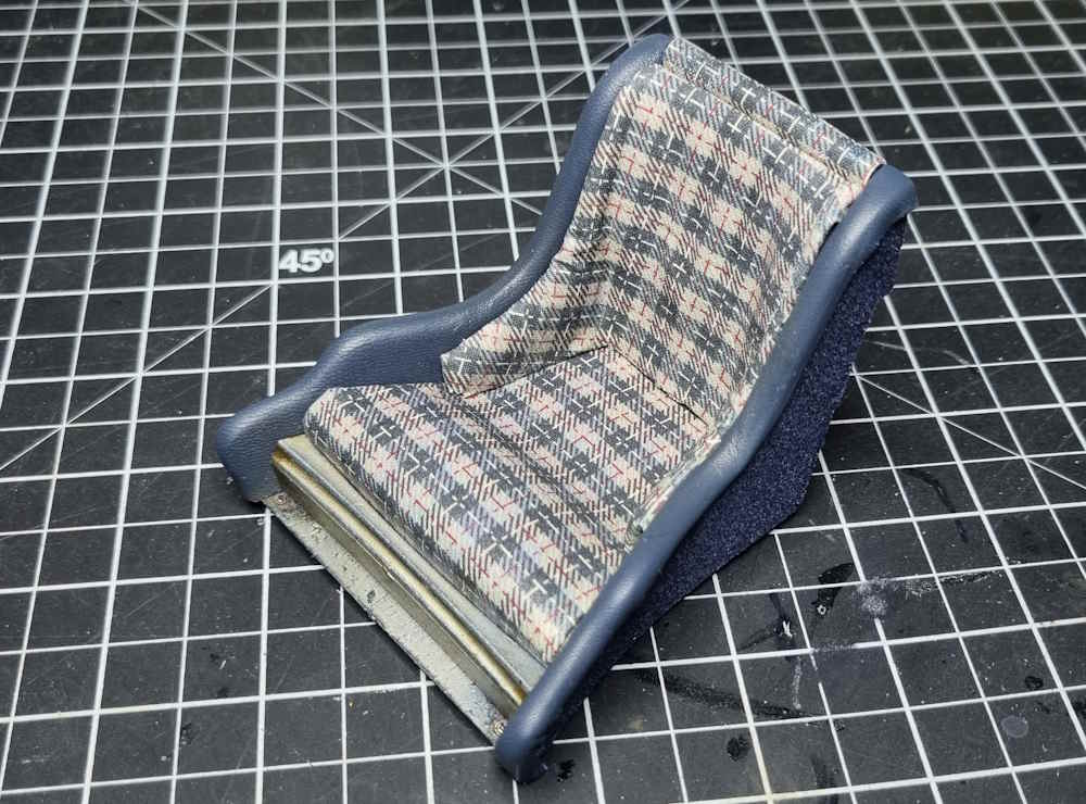

Sitz Teil 2:
ich habe endlich die Viskoseflocken für die Außenseite des Sitzes bekommen. Ganz großen Dank an Stefan für die schnelle Hilfe.
Obwohl dies Marineblau sein soll sind sie doch sehr hell bzw. blau, eher in richtung Royalblau aber gut, was anderes ist halt nicht zu bekommen.
Also alles vorbereitet und zur Beflockung fertig. ICh habe mich für ein graublau als Haftlack entschieden um hier etwas von dem kräftigen Blau herauszunehmen.
Und jetzt muss es wieder schnell gehen. Lack drauf und sofort Flocken einstreuen.
Nach den antrocknen sieht man das Desaster ...
Das Blau ist, ich sags nicht aber hm... und zu langsam war ich auch wieder, an einigen Stellen war der LAck schon wieder zu trocken und die Flocken haben nciht gehalten.
Mir gefällt es garnicht, mist aber im eingebauten Zustand ist eh nicht viel zu sehen.
Ich weiß echt nicht ob ich das so lasse, eventuell srühe ich das Graublau nochmal drüber, ich weiß es nicht.
Dann habe ich mich noch mit dem Bezug beschäftigt.
Am PC habe ich das Muster neu gezeichnet und zur Probe auf normalem Papier ausgedruckt.
In der Vergrößerung sieht man was der Drucker daraus macht.
Besser wie der glatte Aufkleber vom Bausatz auf jeden Fall.
Das ganze will ich dann auf T-Shirt Transfer drucken und auf feinem Baumwollstoff aufbügeln. mal sehen wie das wird.

Es lies mir keine Ruhe, mit dem ersten Ergebnis war ich absolut nicht zufrieden also alles runter und einmal von vorn beginnen.
Ich habe mir überlegt die Flocken zu mischen also habe ich erst eine kleine Menge zur Probe gemischt und als es gut aussah eine entsprechende Menge für mein Vorhaben.
Ich habe das Blau mit etwas Schwarz, einer kleinen Menge Silbergrau und einen grelativ großen Anteil Graphitgrau immer und immerwieder durchgesiebt, bis alles gut und gleichmäßig gemischt war.
Was soll ich schreiben, ich bin jetzt absolut zufrieden.
Also falls Ihr für Eurer Projekt mal eine andere Farbe benötigt, die Flocken lassen sich perfekt mischen.

die T-Shirt transfer-Folie ist angekommen und ich konnte meinen Entwurf ausdrucken.
Entweder hat die Temperatur nicht gestimmt oder meine Verarbeitungszeit war zu langsamm.
Jedenfalls lies sich das Trägerpapier nur sehr schwer anziehen aber der mittlere Bereich kann verwendet werden.
Das Muster ist einfach super geworden, finde ich.
Als nächste werden die Bauteile beklebt.
Hier sieht man auch nochmal im Vergleich wie einfach und schlecht die Bausatzteile erstellt und beklebt wurden.
Die Karos auf den Teilen sind mit 4x4 mm auch zu klein, der Originalstoff hat 40x40 mm Kästchen und das sind in unserem Maßstab 5x5 mm.

es geht dem Ende entgegen, ich habe nun den Sitz fertig bekommen.
Im ersten Schritt habe ich meine Datei noch etwas verkleinert, so wirken die Karos etwas besser.
Dann konnten die Einzelteile des Sitzes neu bezogen werden.
Mir gefällt das Ergebnis deutlich besser als die von Agora Models vorgegebene Bausatzvariante.
