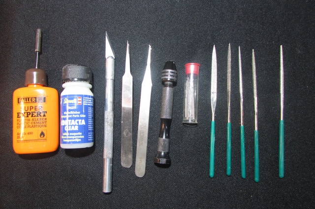

Moin Tekin,
Hier eine Grundaustattung zum Bauen als Muster:
Dazu noch einen feinen Seitenschneider. Fertig.
