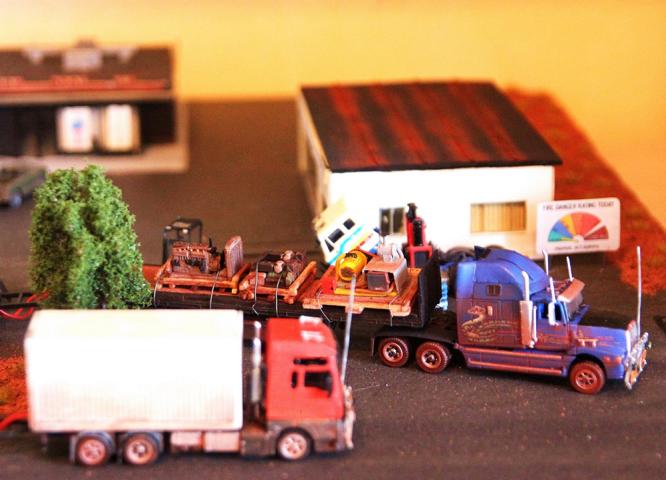

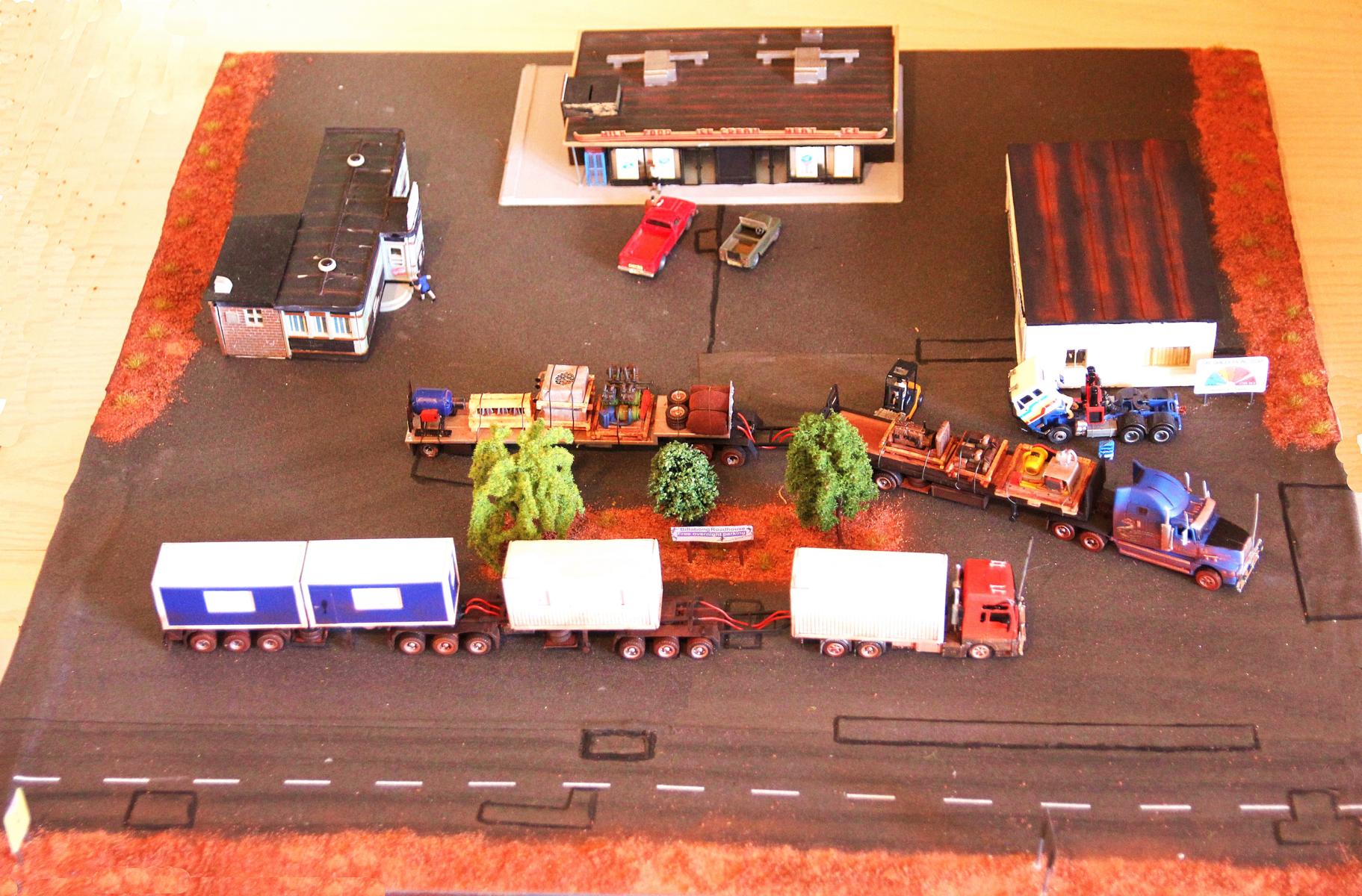

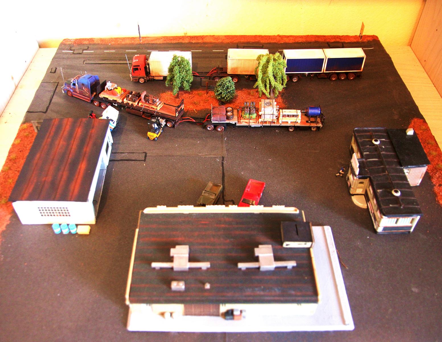

Dieses Diorama zeigt die Szene eines „Roadhouse“ irgendwo in West-Australien mit zwei Road Trains.

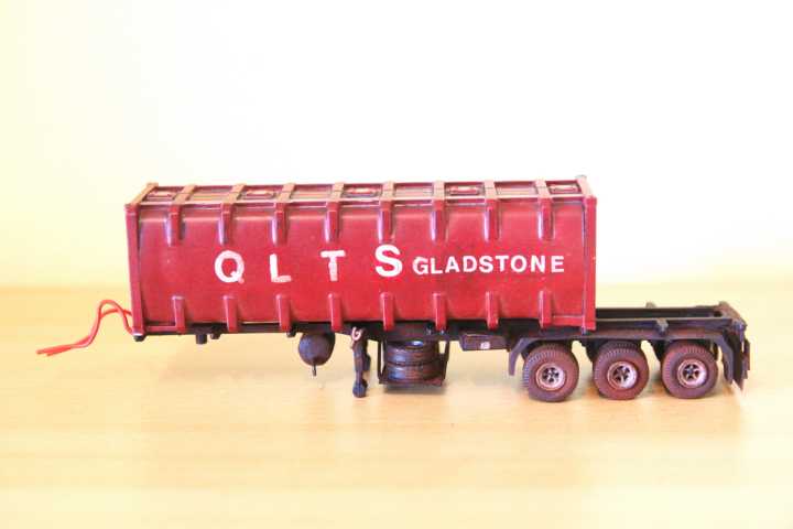

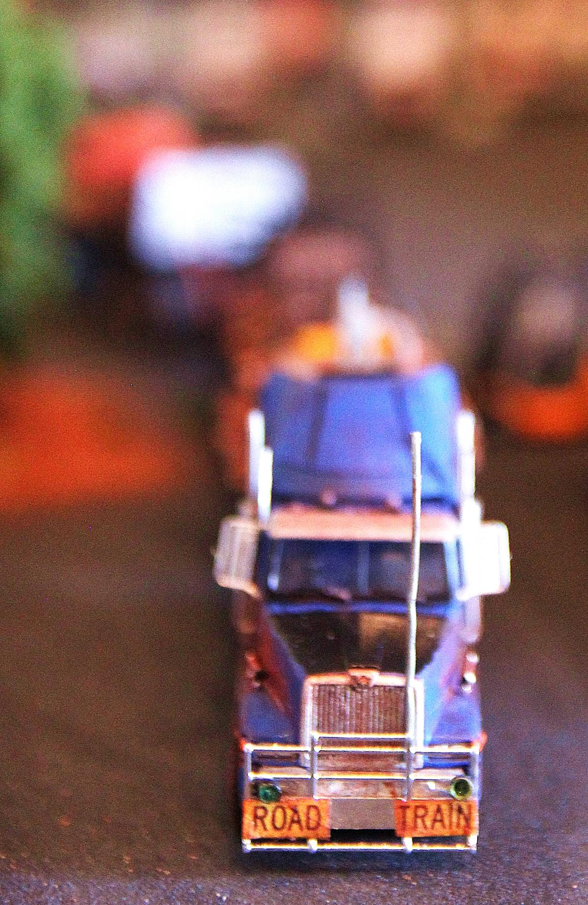

Die Zugmaschine des einen Road Trains ist das Fertigmodell eines Western Star 4900 von Italeri welches ich mit zusätzlichen Dieseltanks sowie Druckluft-hörnern und einem Rammschutz vor dem Kühler ausgestattet habe. Das Schlangenmotiv war schon serienmäßig am Modell vorhanden.

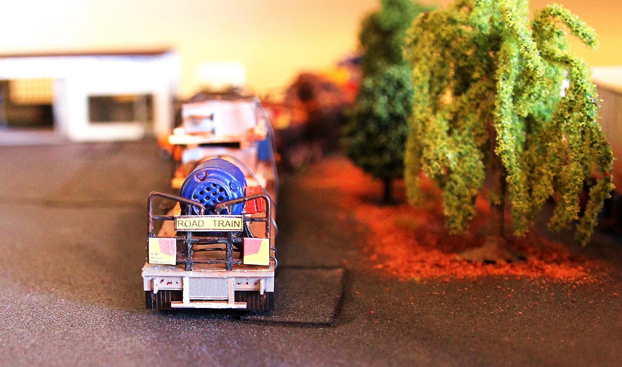

Die Auflieger sind von Herpa an welche ich Wassertanks, Staukästen und Reserveräder (insgesamt acht Stück) geklebt habe. Ausserdem habe ich auch alle niedrigen Bordwände entfernt und nur die Stirnwand so belassen denn in Australien sind Anhänger bzw. Auflieger mit flacher Pritsche ohne Bordwände üblich. Zugmaschine und Anhänger sind mit den entsprechenden „Road Train“-Warnschildern ausgestattet.

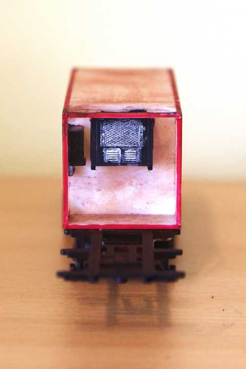

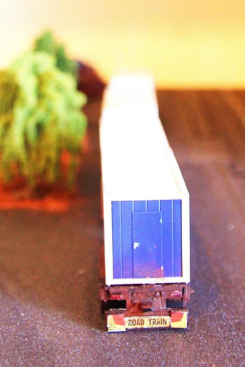

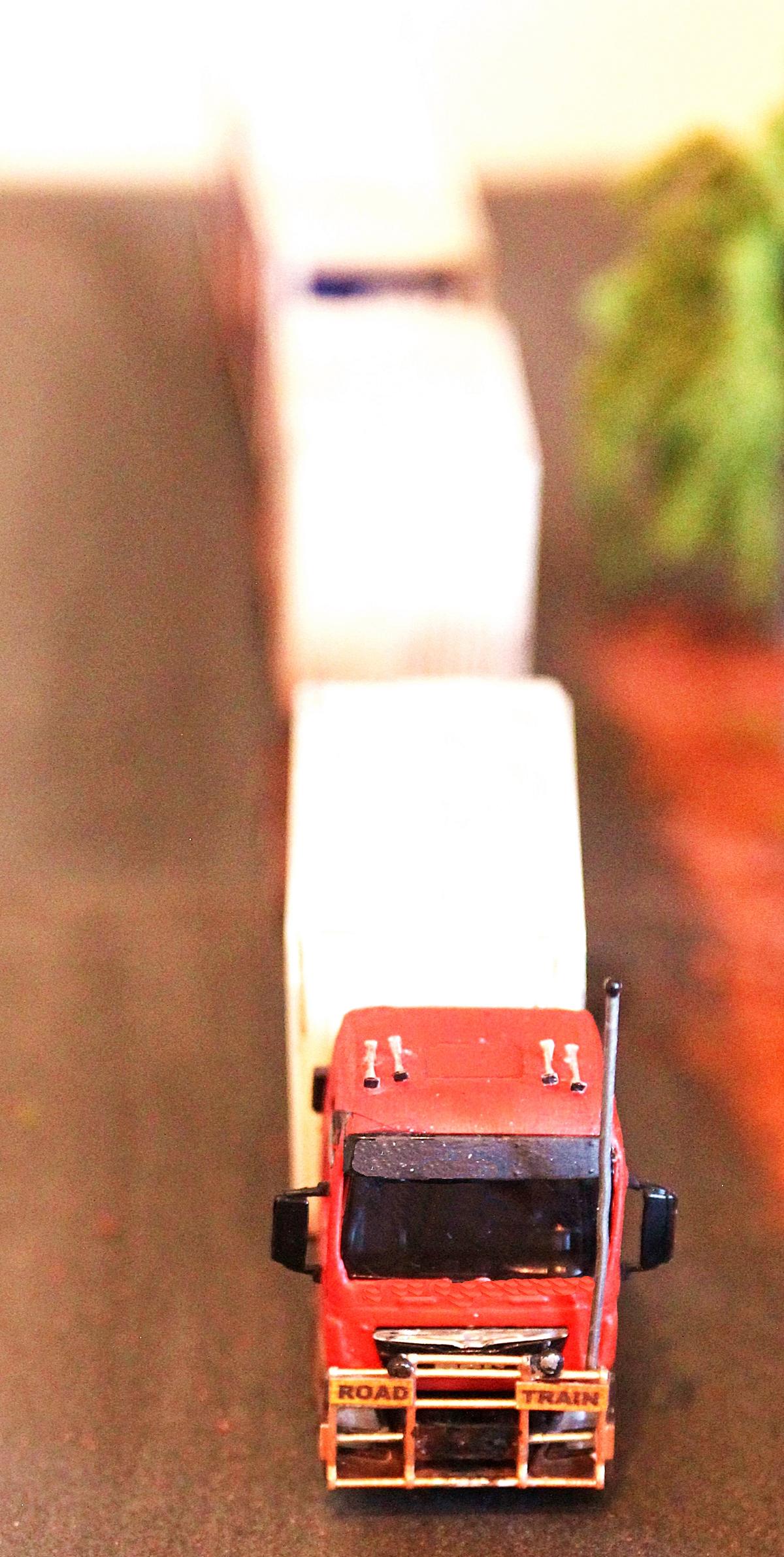

Die andere Road Train ist das Modell eines MAN TGX von Herpa. Die Anhänger bzw. Auflieger sind Rahmen für Container. Die Ladung sind Büro- bzw. Wekstatt-container für eine Baustelle. Den MAN habe ich ausgestattet mit zusätzlichen Dieseltanks, Druckluft-hörnern, einem Rammschutz vor dem Kühler und mit den entsprechenden „Road Train“-Warnschildern. Die Auflieger sind ebenfalls von Herpa. an welche ich Wassertanks, Staukästen sowie Reserveräder (insgesamt acht Stück) geklebt habe und ebenfalls mit den entsprechenden „Road Train“-Warnschildern ausgestattet.

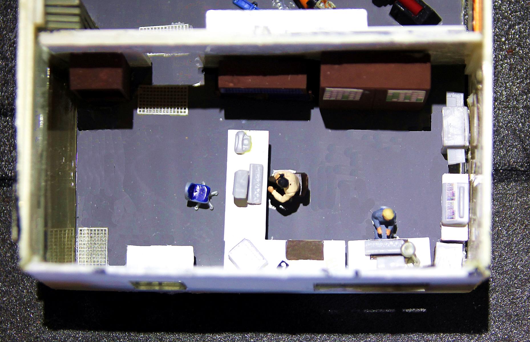

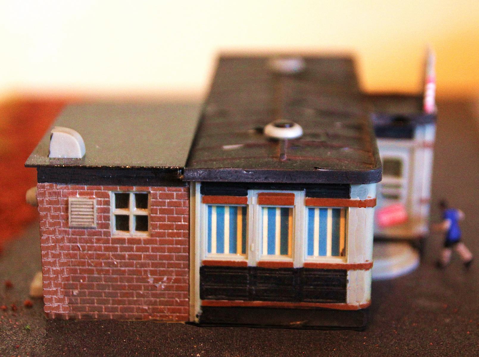

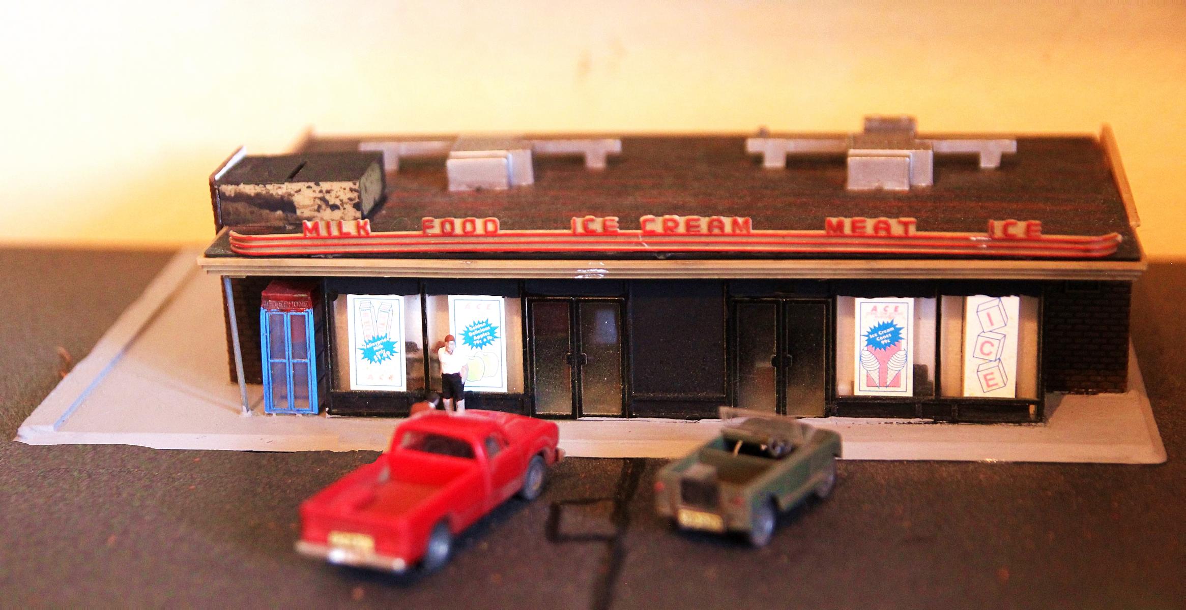

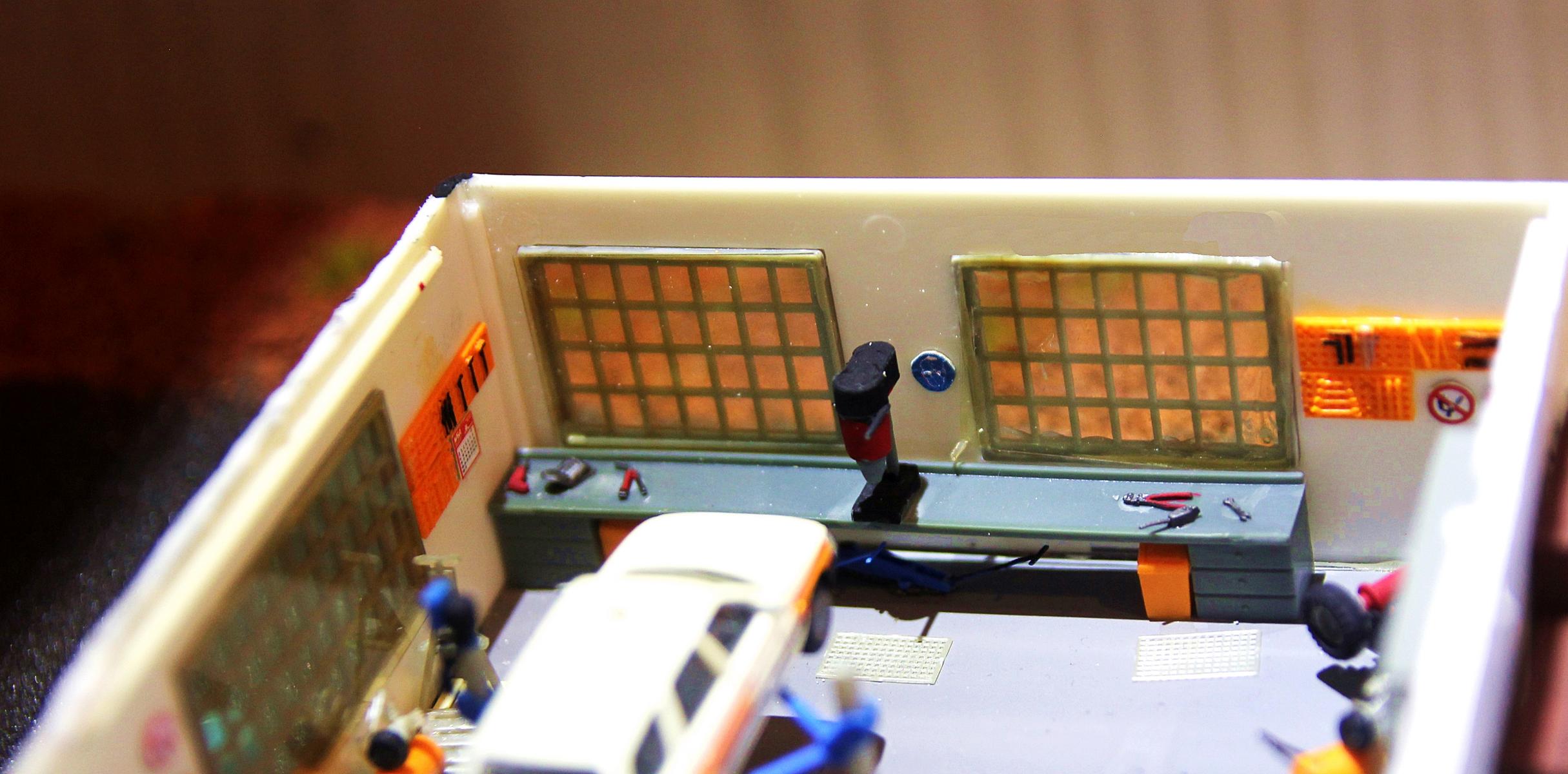

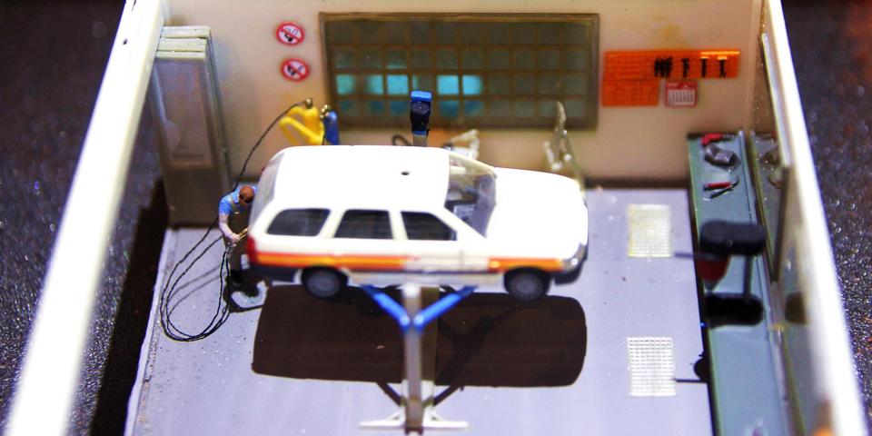

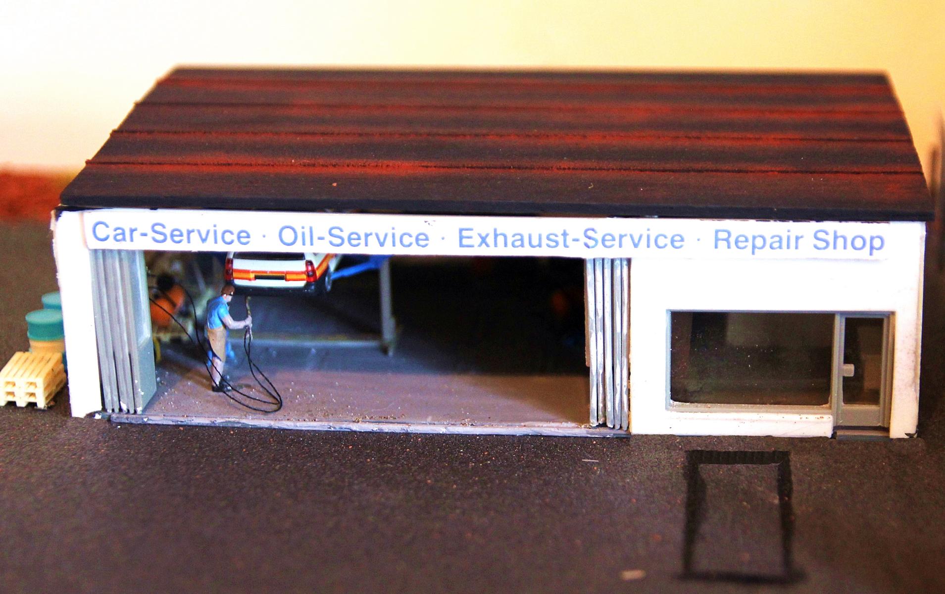

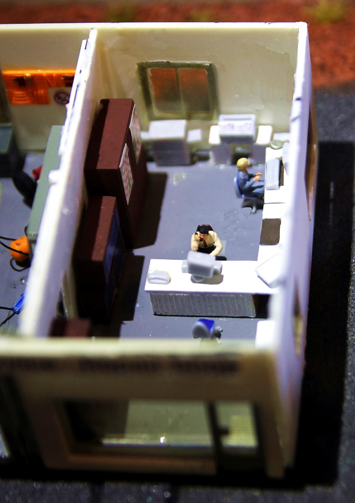

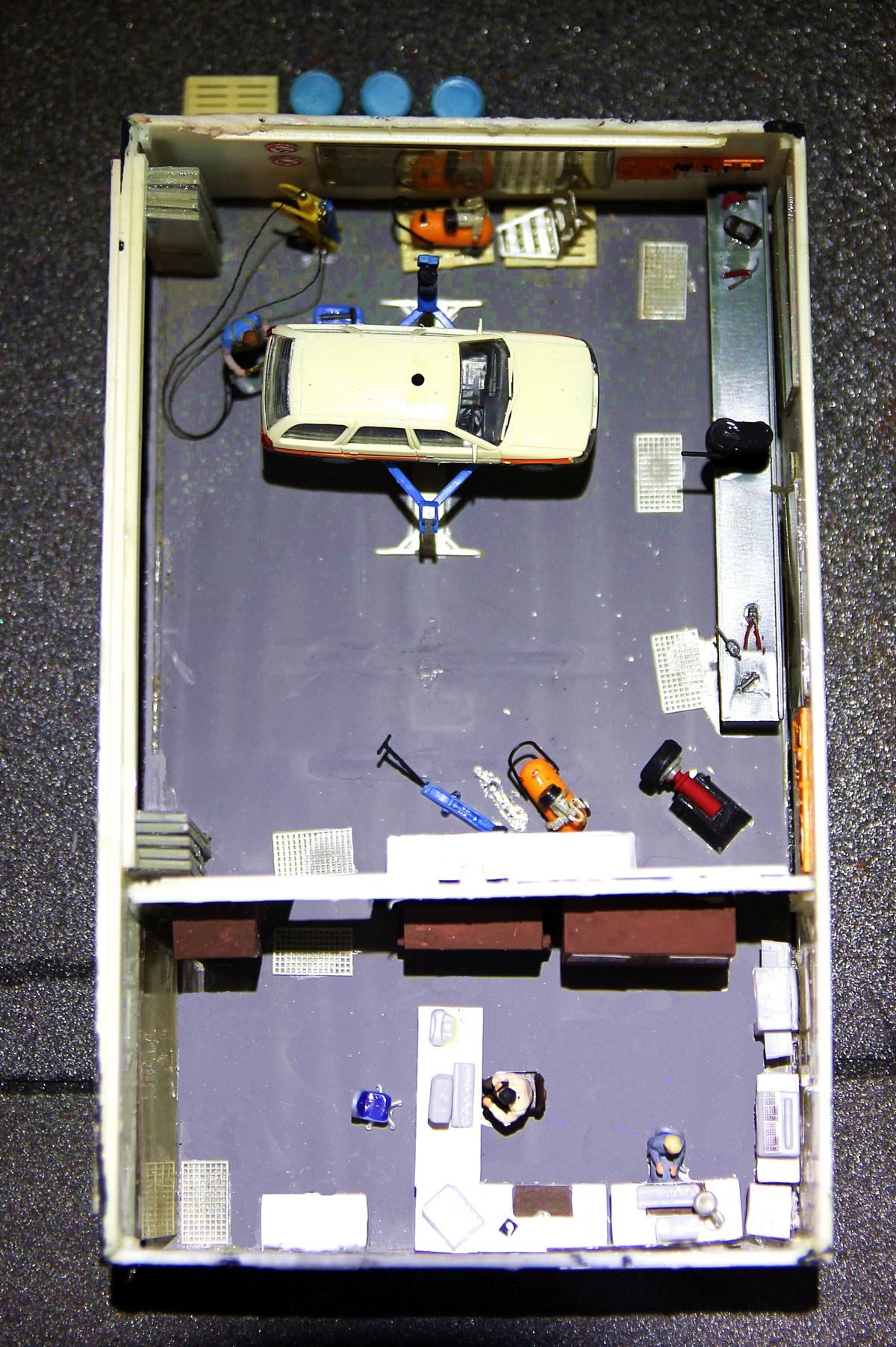

Der „Supermarkt“ und der „Schnellimbiss“ sind Bausätze von Walter's von welchem Hersteller das Modell der Werkstatt ist weiss ich leider nicht mehr. Neben der Werkstatt repariert ein Mechaniker den Motor eines schon etwas älteren Volvo Lkw (F-88) – im Freien denn er ist zu hoch um durch das Tor in die Werkstatt zu fahren. In der Werkstatt schweisst ein anderer Mechaniker den Auspuff eines auch schon etwas älteren Ford Escort. Im Büro sind zwei Mitarbeiter mit dem „Papierkram“ beschäftigt. Die Inneneinrichtung der Werkstatt, des Büros und alle Figuren sind von Preiser.
Das Diorama hat eine Abmessung von ca. 66 x 66 cm, die Road Train Modelle sind jeweils ca. 40 cm lang.

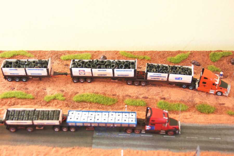

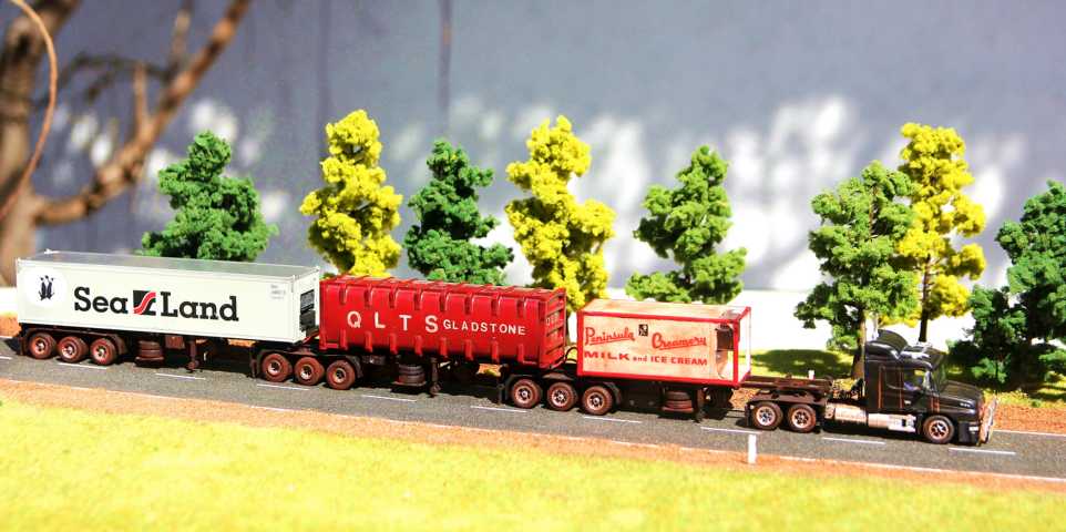

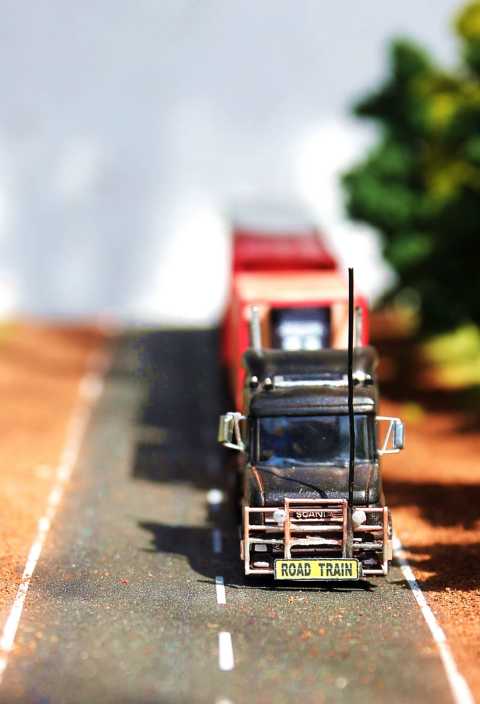

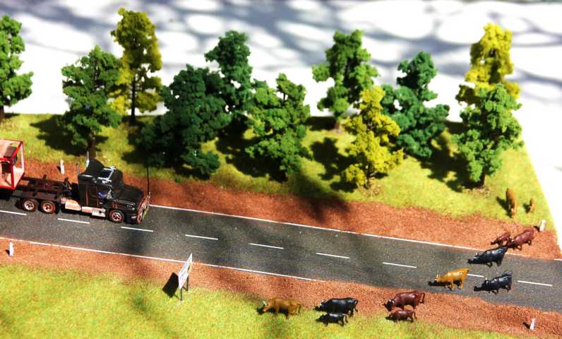

Dieses Diorama steht unter dem Motto „Ausgebremst! Rinder auf der Fahrbahn stoppen den Scania“.

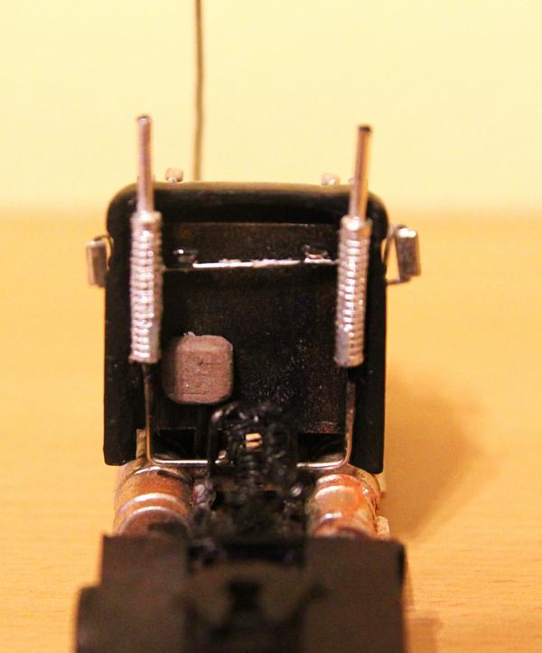

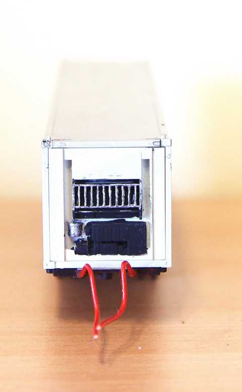

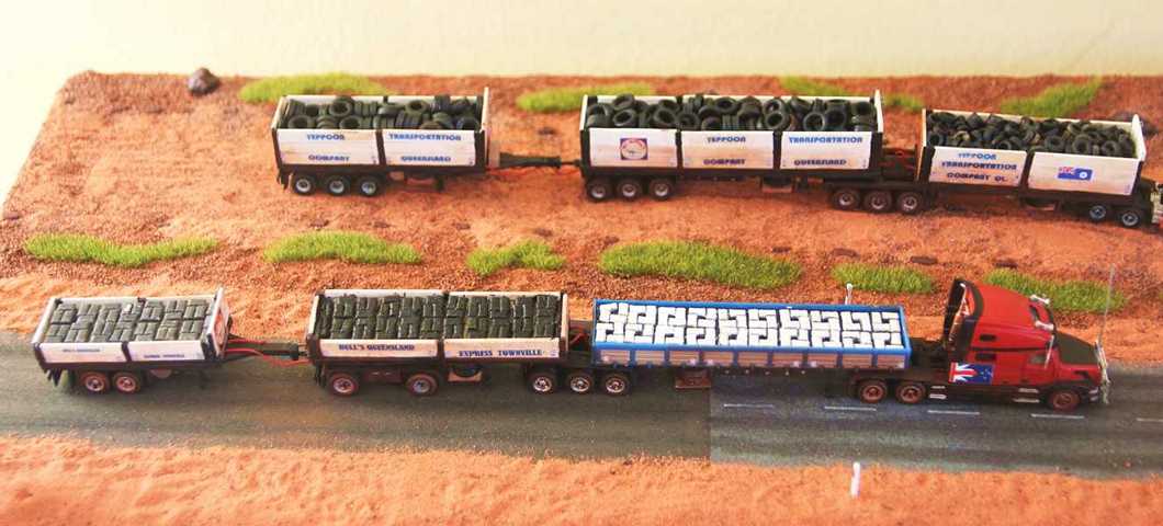

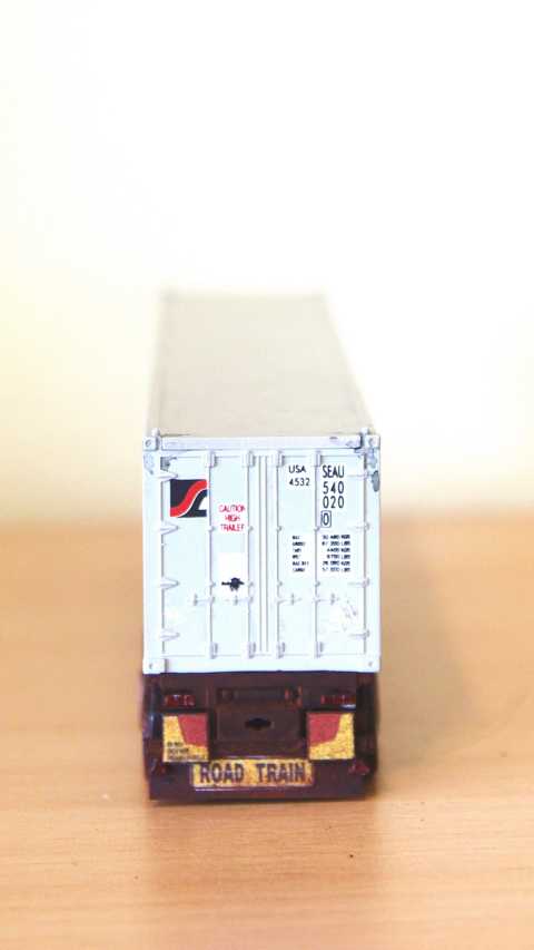

Dargestellt habe ich einen sog. „Triple B-Train“ d.h. die Ladefläche des ersten und zweiten Aufliegers ist verkürzt und am jeweiligen Ende der beiden Auflieger eine Sattelplatte angebracht. Zugmaschine und Container-Auflieger sind Fertigmodelle aus der Großserie welche ich entsprechend umgebaut habe. Bei der Zugmaschine (Promotex) handelt es sich um das Modell eines Scania T-serie an welchen ich vor dem Kühler den üblichen Rammschutz (bull bar) zusätzliche Dieseltanks, Druckluft-hörner und hohe Auspuffrohre angebracht habe. An die Auflieger habe ich Wassertanks, Staukästen und Reserveräder (insgesamt zwölf Stück) geklebt. Zugmaschine und Anhänger sind ausgestattet mit den entsprechenden „Road Train“ Warnschildern. Die „Druckluft-leitungen“ von der Zugmaschine zum ersten Auflieger sind auf einem Zahnstocher zu einer Wendel gewickeltem Bindedraht nach gebildet die anderen aus isoliertem Klingeldraht. Die Container selbst sind ebenfalls Modelle aus der Großserie welche ich entsprechend modifiziert habe.

Teil zwei meines Road Train Dioramas.

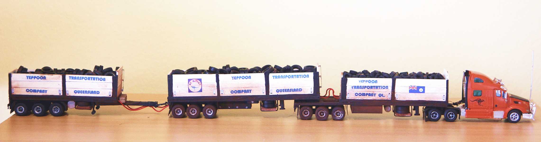

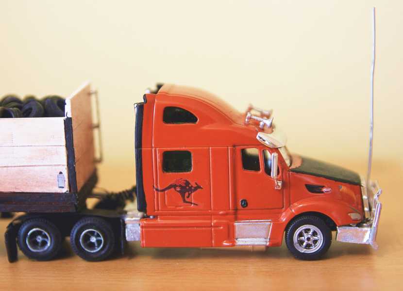

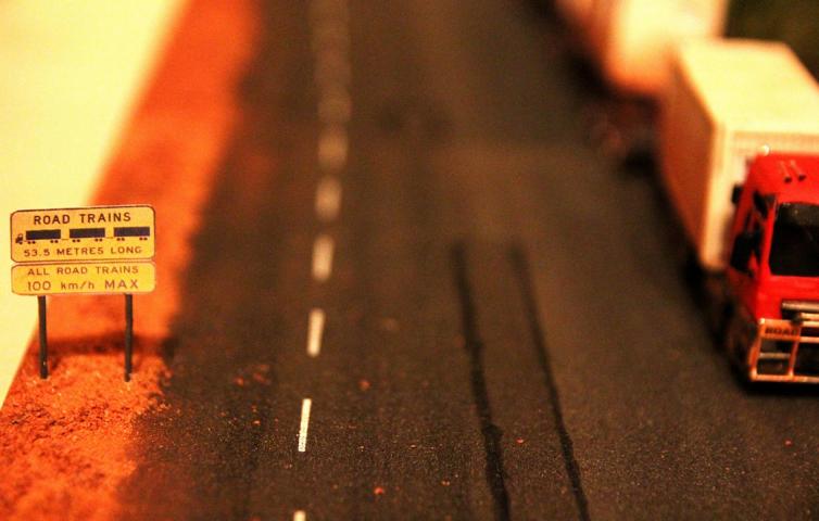

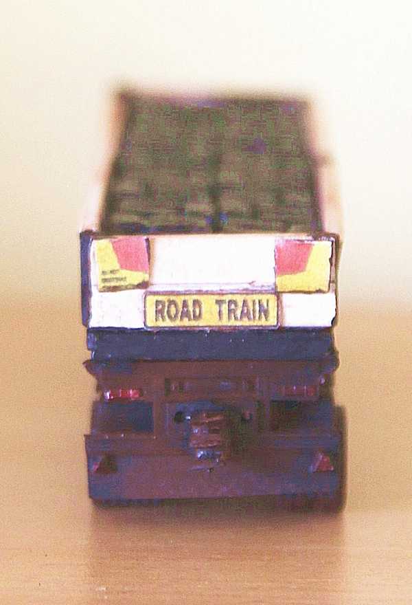

Bei diesem Projekt handelt es sich um ein Diorama mit zwei Modellen australischer Road Trains. Es ist im H-0 Mass-stab. Die Modelle sind 40cm bzw. 50 cm lang, das Diorama hat das Maß 35 mal 80 cm. Die Zugmaschinen sind ein Peterbuilt 587 sowie ein Volvo NH aus der Großserie von Herpa/Promotex. Diese sind ergänzt worden durch anbringen eines Rammschutzes vor dem Kühler (Bull Bar), Druckluft-hörnern auf dem Dach und der Road Train Beschilderung. Diese habe ich aus dem Internet kopiert, entsprechend skaliert und selber ausgedruckt, ebenso wie die Beschriftung und Motive auf den Modellen sowie die Verkehrschilder. Zunachst der ertste Road Train mit dem Peterbuilt als Zugmaschine.[

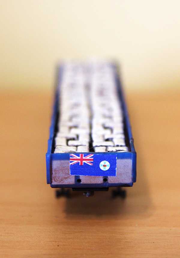

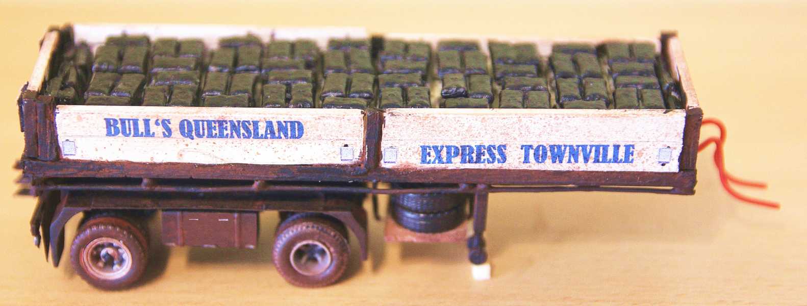

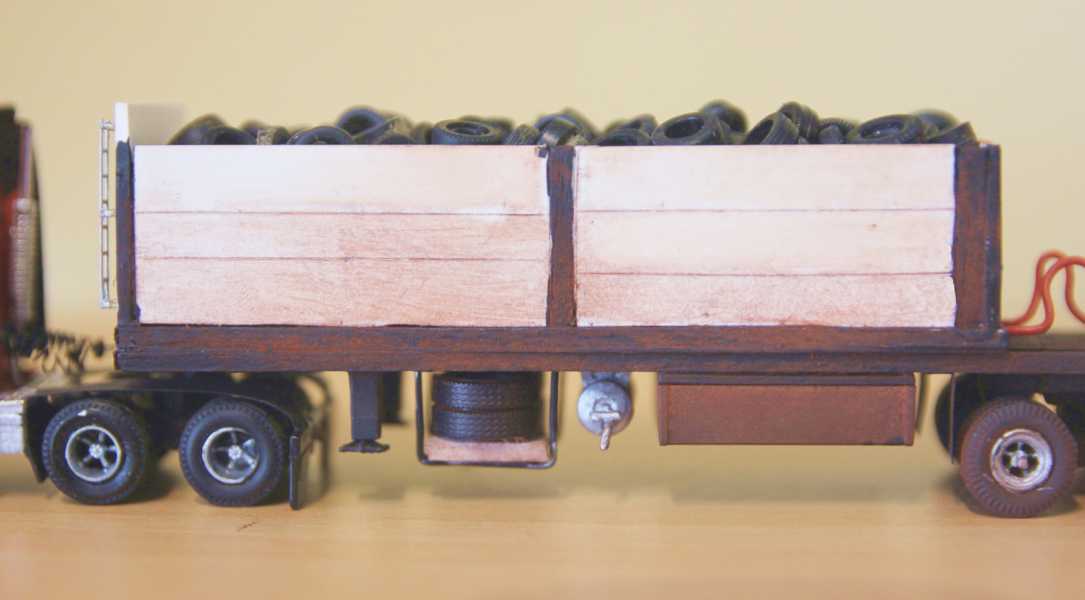

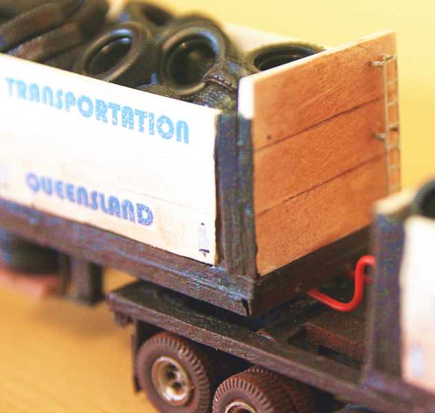

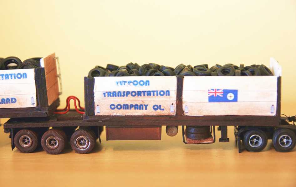

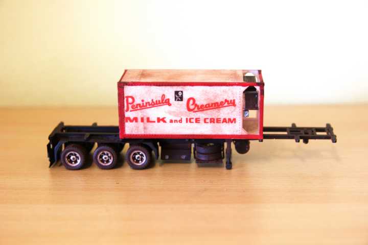

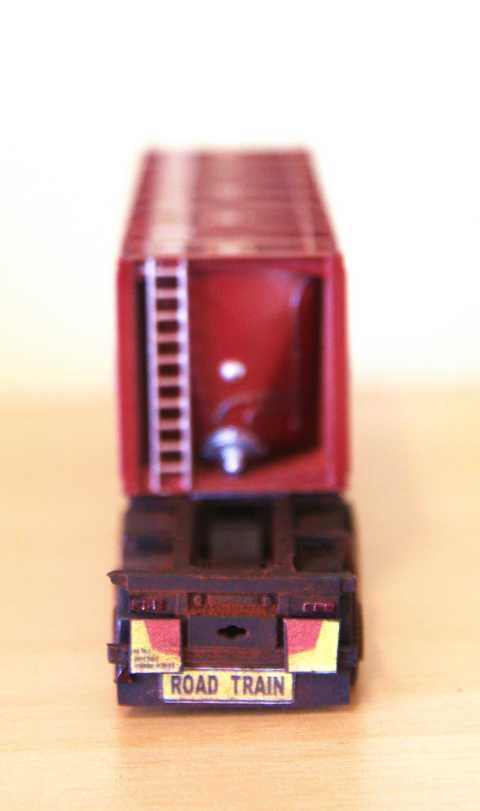

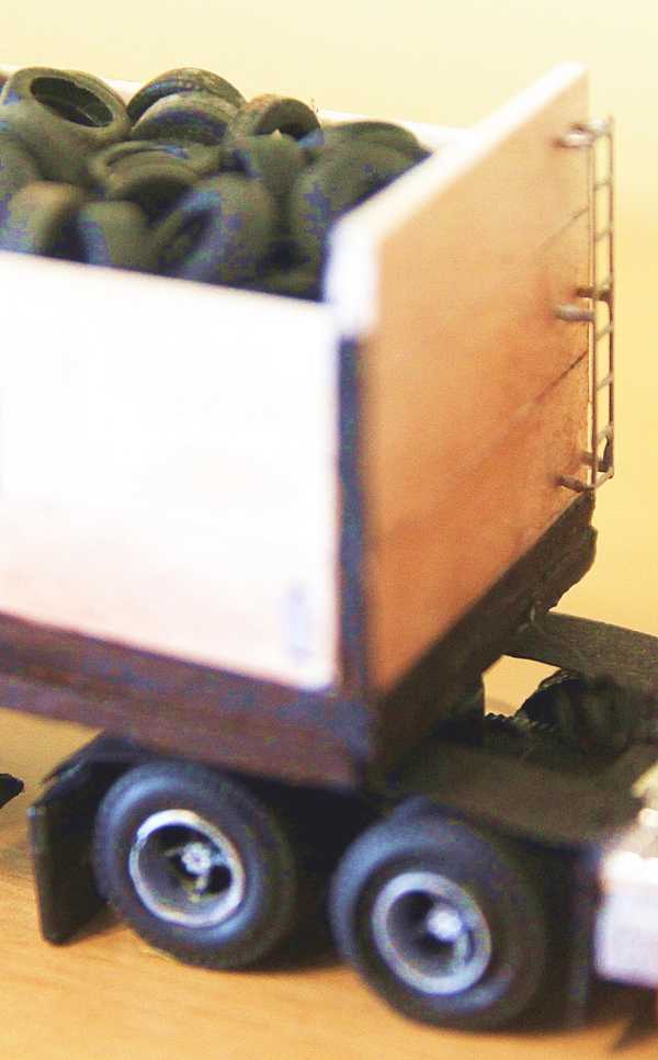

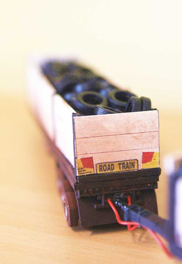

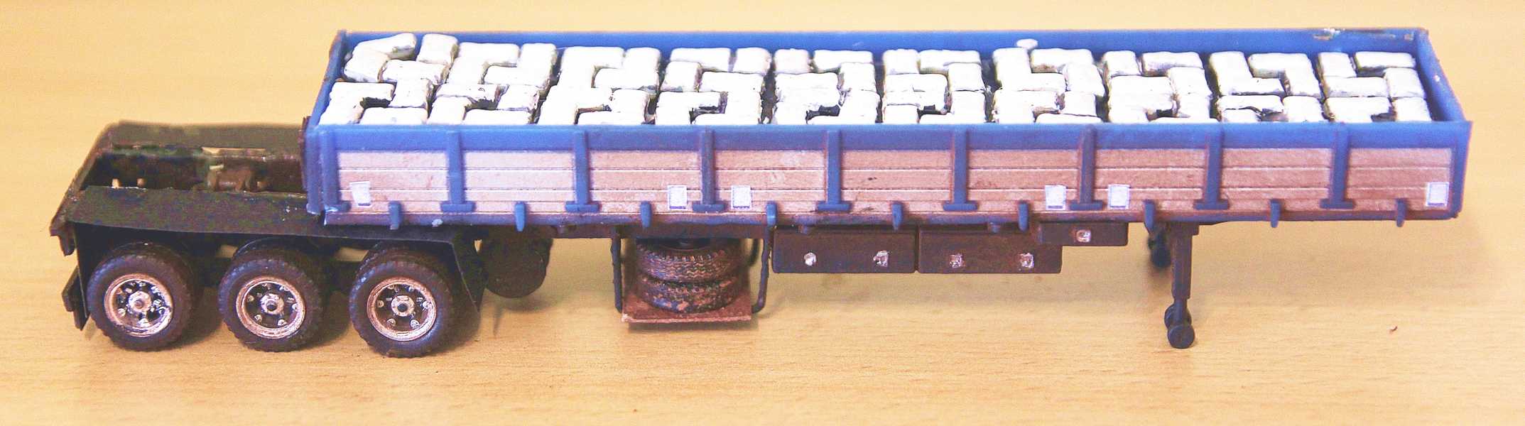

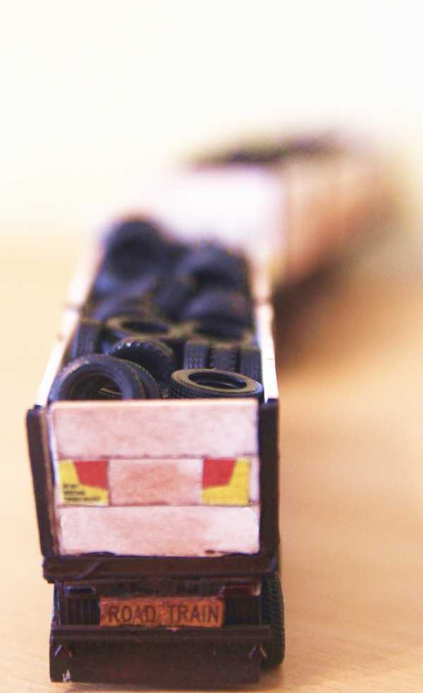

Bei den Aufliegern bzw. Anhängern ist der jeweilige Rahmen ebenfalls von Herpa/Promotex, die Aufbauten jedoch Eigenbau. Hierfür habe ich zunächst einen Boden aus dünner Pappe entsprechend zurecht geschnitten, dann den Rahmen und die Planken aus Balsaholz zurecht geschnitten, auf den Pappboden geklebt und farblich behandelt. Die Bordwände habe zurecht geschnitten ich aus Plastikprofilen aus dem Baumarkt und ebenfalls auf dem Boden geklebt. Die Auflieger bzw. Anhänger sind ergänzt worden durch Wassertanks, Staukisten und Reservereifen sowie ebenfalls durch anbringen der Road Train Beschilderung.

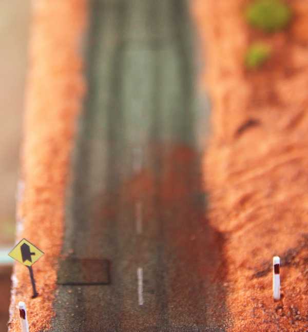

Zum Schluss das Diorama. Die Road Trains und auch das Diorama haben kein wirkliches Vorbild und die Firmennamen habe ich mir selber ausgedacht.

Noch ein Nachtrag zur Beladung. Die Säcke habe ich einzeln auf Paletten geklebt (6 Stück pro Palette) und diese dann in die jeweiligen Auflieger bzw. den Anhänger. War eine etwas mühsame Arbeit. Kommentare zu diesem Projekt sind natürlich willkommen.
