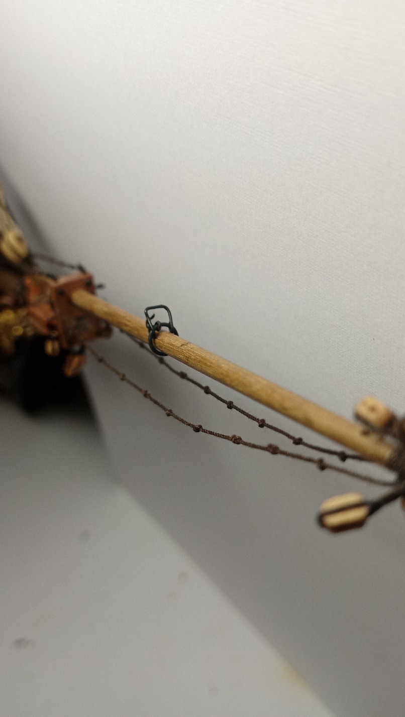

Da mir (mal wieder) das Takelgarn für die Webleinen ausgegangen ist, gilt es diese Zeit zu überbrücken.
Ich wollte zuerst die Pardunen bekleiden, da fiel mir der Klüverring ein.
Durch diesen lief das Klüverstag, anschließend durch die Blockscheibenöffnung im vorderen Teil des Klüverbaumes.
Ein Ärgernis war allerdings, dass ich sämtliche Blöcke an der Spitze des Klüverbaumes installiert, sowie die Fußpferde bereits dran hatte.
Da ich aber unbedingt das kleine schöne Detail an der Fly haben wollte, musste wieder die Rasierklinge ran und sämtliche Blöcke etc. abgeschnitten werden.
Den Rest erklären recht schön die Fotos:
Etwas Flussmittel und Lot auf den Ring, um ihn endgültig zu verbinden
Erste Passprobe nach dem Brünieren. Anschließend wurde der Klüverring noch geölt.

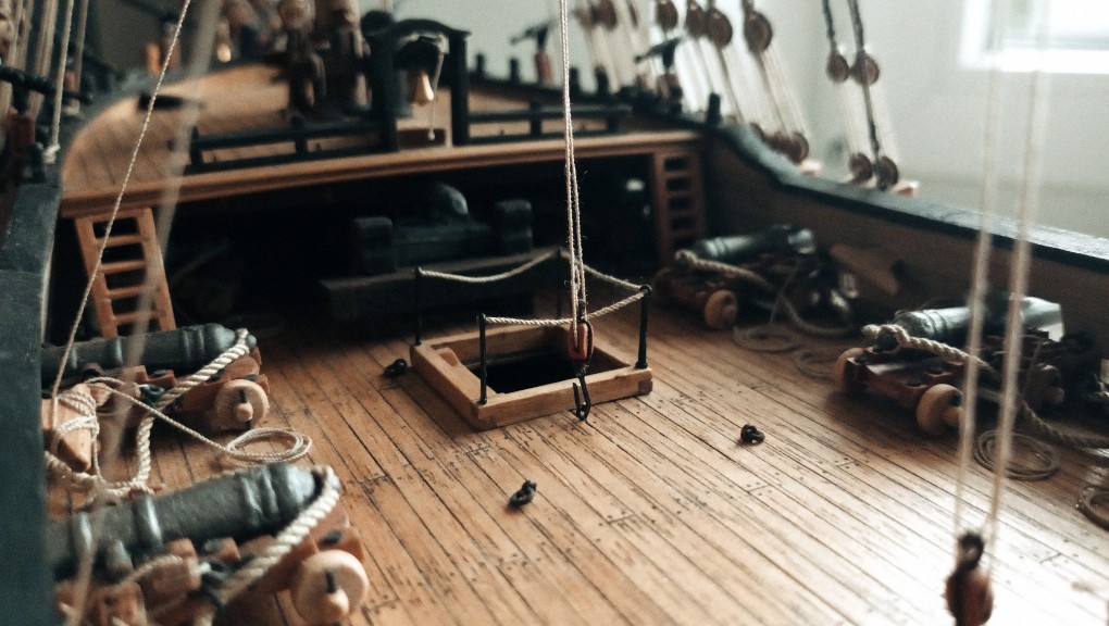

Auf dem letzten Bild fiel meiner "Tischlerseele" auf, dass der Handlauf um`s Eck etwas in der Luft hängt :whistling:

Matthias, bzgl dem Handlauf ums Eck. Da weiß ich nicht so wirklich was du meinst bzw fällt mir da nix auf was in der Luft hängt.
Vll wird es durch weitere Bilder deutlicher.
Vll kannst es noch genauer erklären damit ich dies ausbessern kann, wenn's so wäre:)

hab nochmal zurückgeblättert aber auch keinen besseren Blickwinkel gesehen.
Ich mein die blau markierte Position, da sind die Hölzer meist gelascht, aber Du musst da jetzt nix ändern.

255
Donnerstag, 18. Januar 2024, 20:11
Vielen Dank für deine Erklärung.
Nein, ändern werde ich da nichts mehr. Ich wollt nur verstehen was du genau meinst. Das Geländer ist ein vorgefertigtes Teil vom Bausatz und habe es so 1:1 angebaut.
Jedoch kann ich's nun etwas nachvollziehen:)
Dies sind eben die Feinheiten, die mir gar nicht auffallen. Danke dafür :ok:

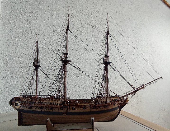

Zum Abschluss noch das komplette Schiff mit all seinen Stagen, Pardunen etc.

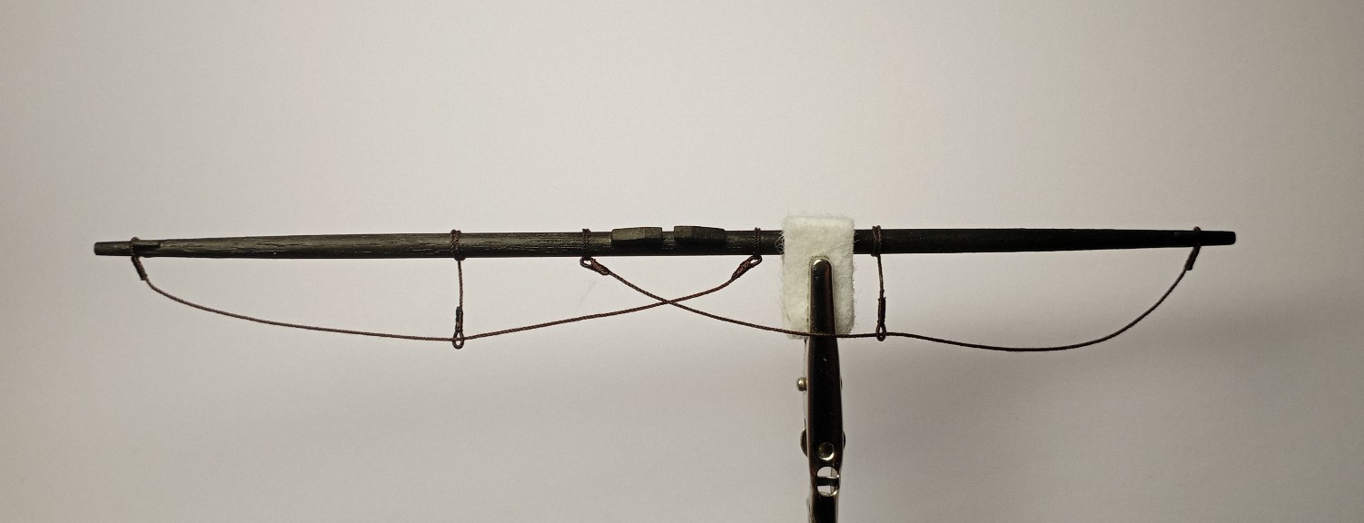

Da das stehende Gut der Fly fertig ist, geht's nun an die Takelung der Rahen.
Als erste wird die Blinderah fertig gemacht, die unterhalb des Bugspriets liegt.
Die Rah wurde konisch geschliffen. Die Stoppklampen, wo die Brassen, Fußpferde und Toppnanten angebracht sind wurden aus Birne gefertigt. Ebenso die Schlingenklampen, die nahe zur Mitte der Rah genagelt wurden, um ein seitwärtsgleiten der Rahschlinge (Hanger) auszuschließen.
Die Rah wurde anschließend mit schwarzer Tusche geschwärzt.
Als erstes wurden die Fußpferde angebracht. Zuerst wurde das Tau ca. 15mm bekleidet, um anschließend ein Auge einzubinden, das über die Nock geschoben wurde. Die Fußpferde liefen ca. 3 Fuß unterhalb der Rah entlang, bis sie ca. 3 Fuß hinter der Rahmitte mit der Rah verzurrt wurde. In dieses Ende wurde ebenso ein kleineres bekleidetes Auge eingebunden.
Bevor die Fußpferde angebracht werden, kommen die Springpferde dran. Es wurde am unteren Ende ein bekleidetes Auge eingebunden und mit 2 Turns um die Rah gelegt und festgemacht. In dieses Auge wird das Fußpferd geschoben.
Anschließend wurde alles angebracht und verzurrt.
Der aktuelle Stand der Blinderah.
Allen Lesern ein schönes Wochenende!
