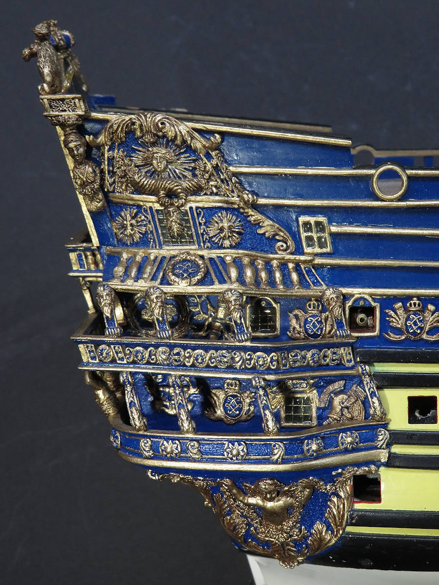

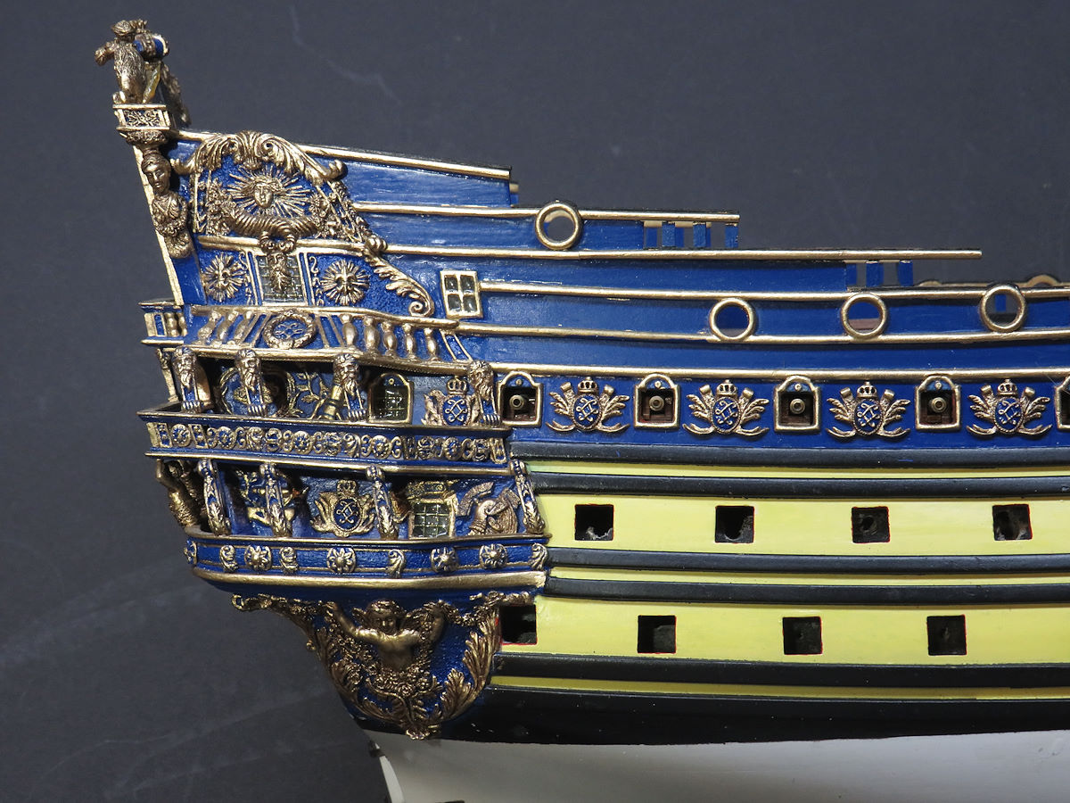

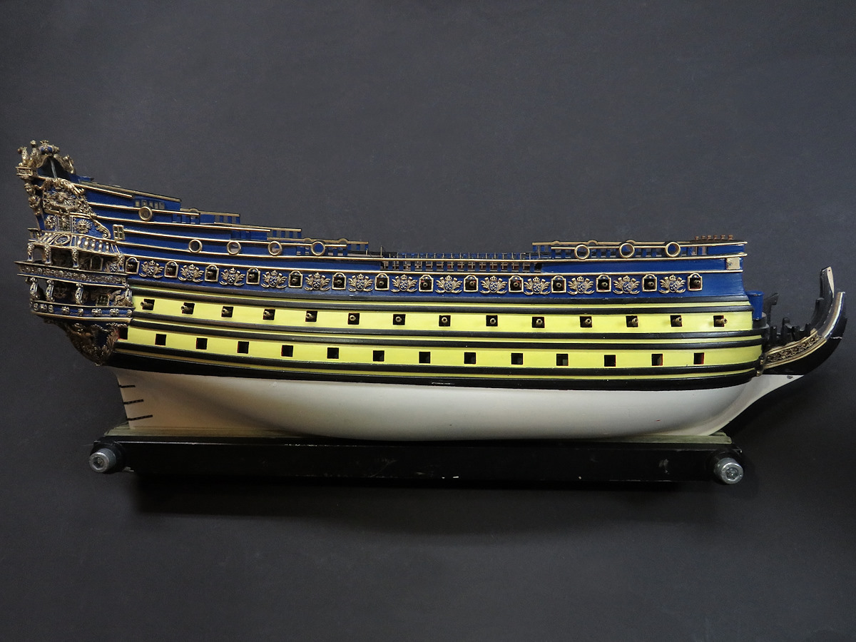

Geschafft! Die Verzierungen der Steuerbordseite sind fertig:
Auch die Verzierungen der Seitentaschen sind fertig überarbeitet und farblich angeglichen.
Jetzt habe ich wieder den Status Quo von vor 9 Tagen zu Beginn der ganzen Verbesserungsaktion. Ich hoffe das war den ganzen Aufwand wert.
Soleil Royal Holzmodell 1:140

Hallo Matthias, der Aufwand hat sich definitiv gelohnt. Sehr schöne Arbeit.
Lieben Gruß Frank

Sehr gut geworden. Und das Motto "Nichts lassen, das einem nicht gefällt!" darf im Modellbau gelten.

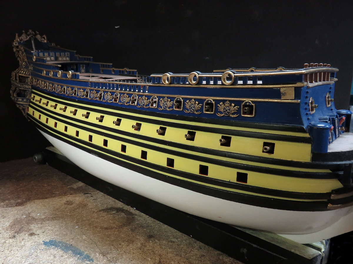

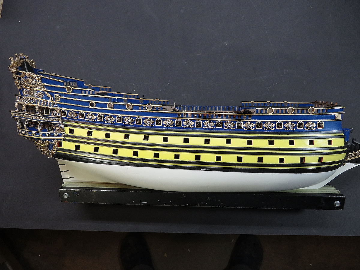

Vielen lieben Dank euch allen. Und um die Sache zu komplettieren zum Schluss noch ein Bild von den fertigen Verzierungen der Backbordseite.

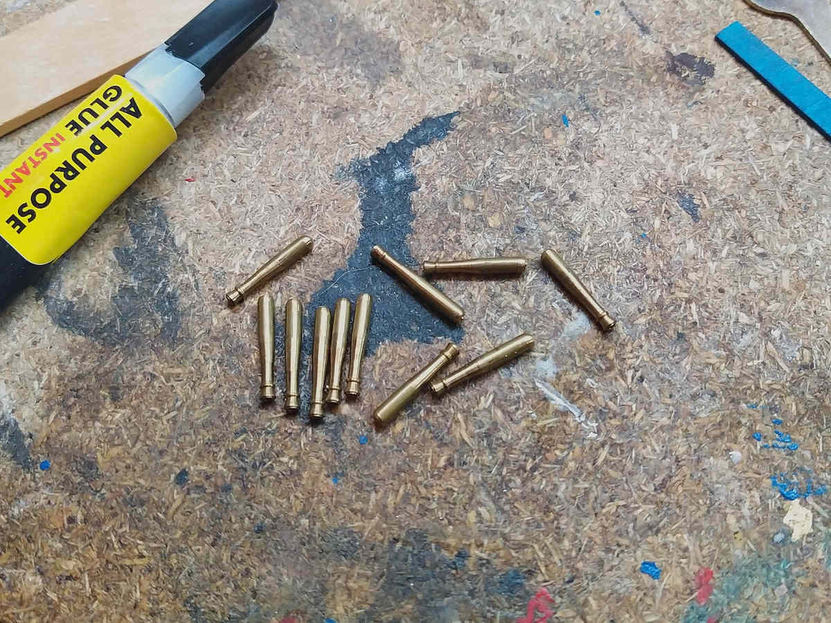

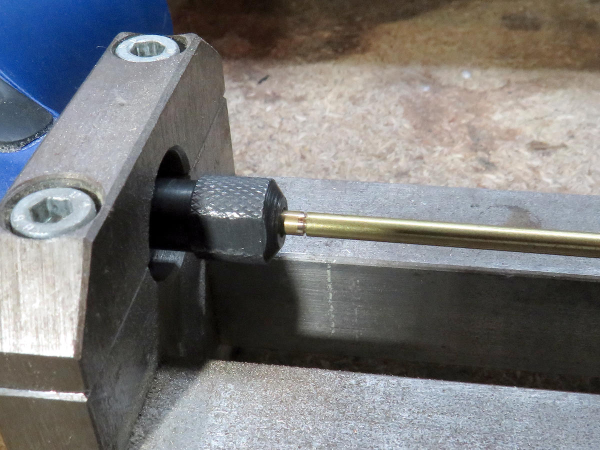

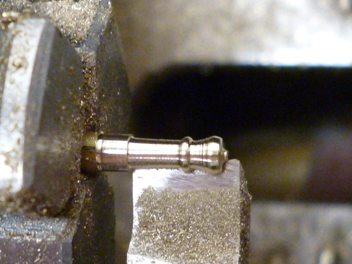

Und jetzt zu später Stunde noch ein Update. Meine Sonne braucht jetzt endlich mehr Feuerkraft. Ein Dreidecker mit der Bewaffnung einer Fregatte? Geht gar nicht! Also müssen mehr Kanonen her. Die habe ich schon vor so langer Zeit gedreht, dass sie schon fast so alt sind wie die originale Soleil :cracy:.

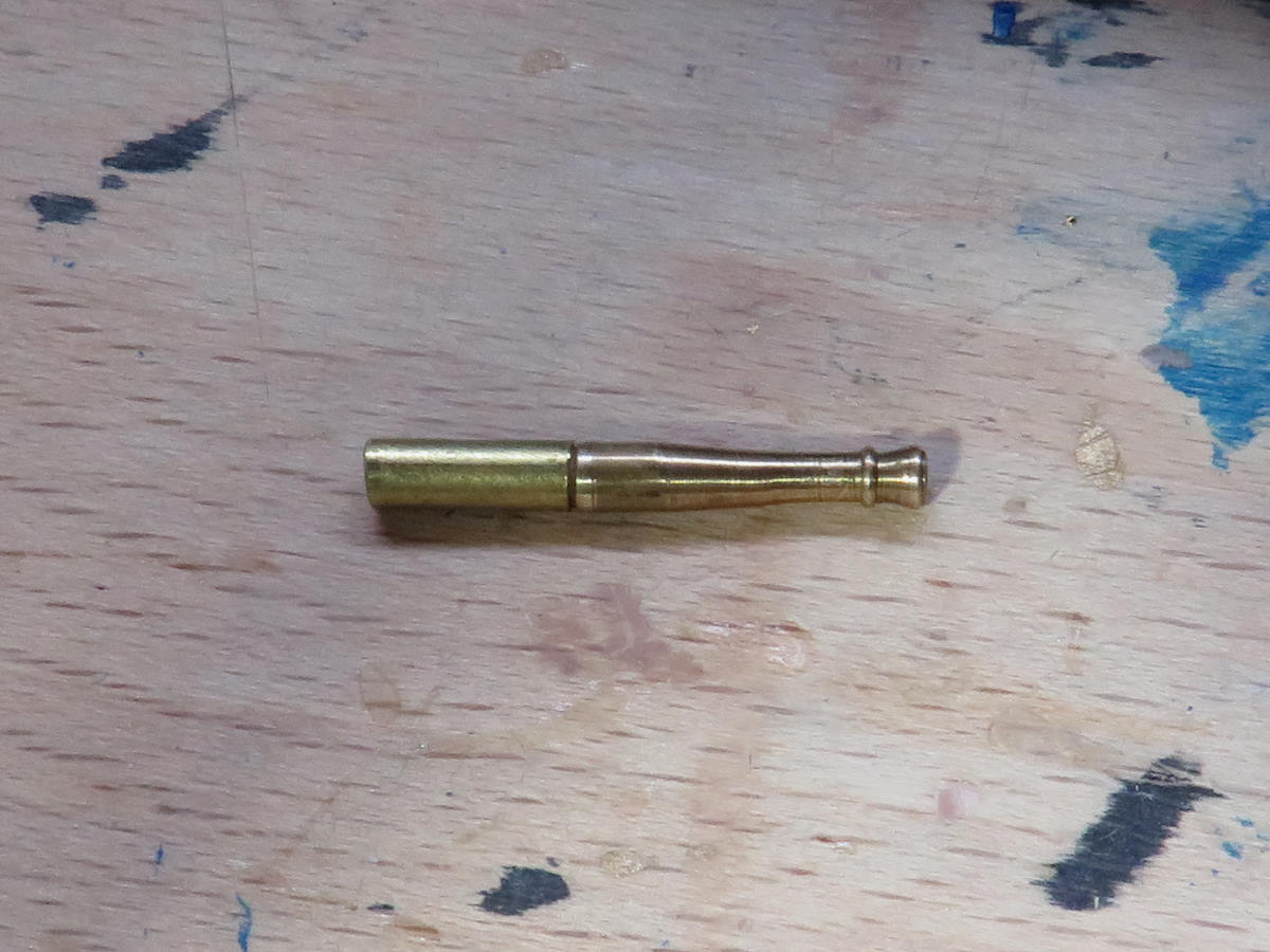

Das Problem ist, dass die Löcher in die die Halbrohre gesteckt werden sollen fast alle nicht mittig zur Stückpforte waren und das nicht nur ein bisschen sondern richtig übel :pinch: (keine Ahnung was ich damals verzapft habe). Also schön mit einem Diamantschleifer so weit zurechtgefräst bis es gepasst hat. Ich habe mal versucht das mit Bildbearbeitung bei einem Loch etwas deutlich zu machen:
Aber egal mit genug Uhu Hart habe ich die Rohre schließlich alle einigermaßen mittig ausgerichtet bekommen...naja bis auf das erste am Bug. Da war das Loch so tief im Rumpf, dass das Kanonenrohr zu kurz zum Einstecken war :bang:. Zum Glück hatte ich noch Messingrohr mit dem passenden 3 mm Außendurchmesser und 2 mm Innendurchmesser rumliegen. Also fluchs einen 2 mm Zapfen ans hintere Ende des Halbrohres gedreht...
...ins Messingrohr gesteckt und eingeklebt...
...schon hatte es die passende Länge.
Tja wie man bei uns so schön sagt: "bleed däff ma sei, ma muss sich nur zu helfe wissä." Und so kann ich nun stolz präsentieren: Die nächste Reihe Kanonen im Rumpf, tataaa :tanz:
Ich hoffe mal bei der nächsten Reihe wirds besser. Rein optisch scheinen die ein wenig mittiger zu sitzen :roll:.

Ich hätte die Löcher einfach aufgebohrt und dann die Dummys mit
luftrocknender Knetmasse ausgerichtet. Mit einem kleinen Schraubenzieher dann alles geglättet

Danke für den Tipp :hand:.
Das mit dem Aufbohren habe ich mir auch überlegt aber die Bohrungen waren zu weit außer der Mitte. Um die Rohre mittig zu bekommen hätte ich einen Bohrer nehmen müssen, der fast so dick gewesen wäre wie die Größe der Stückpforten. Da ein Bohrer aber in vorhandene Löcher gezogen wird, wäre mir der Bohrer verlaufen und hätte die Stückpfortenrahmen beschädigt. Die Ausfräsungen konnte ich mit einem 3 mm Schleifer machen und so bestand weniger Gefahr für die Rahmen. Hat ja auch so ganz gut geklappt.

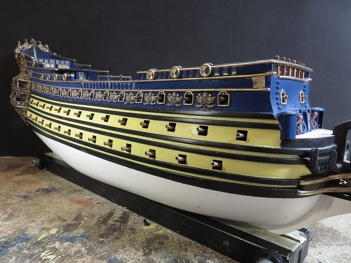

Heute habe ich den Feiertag damit verbracht die untere Kanonenreihe fertigzustellen. Leider hat sich mein Eindruck, dass die Kanonenaufnahmelöcher hier mittiger sind, nicht bewahrheitet. Also wieder zurechtfräsen X(. Zudem habe ich, aus irgend einem unerfindlichen Grund, die Halbrohre für diese Reihe kürzer gedreht als die der Reihe darüber, obwohl die Aufnahmelöcher tiefer im Rumpf sitzen. Aus diesem Grund konnte ich meine Kanonenrohr-Verlängerungsmethode hier gleich vier mal anwenden :bang:. Tja so etwas passiert wenn man schlecht plant und nicht auf die Gegebenheiten achtet :roll:. Aber was solls, war jetzt kein riesiger Aufwand und nun ist die untere Reihe auch geschafft. Hier noch schnell zwei Bilder:
Dann kanns ja mit den Stückpfortendeckeln weitergehen.

Hallo Matthias, staatliche Batterie.
Lässt du die Rohre Messingfarben oder brünierst Du diese noch?
Lieben Gruß Frank

Hallo Frank, die Rohre bleiben messingfarben. Ich finde das passt besser zu den goldfarbenen Verzierungen.

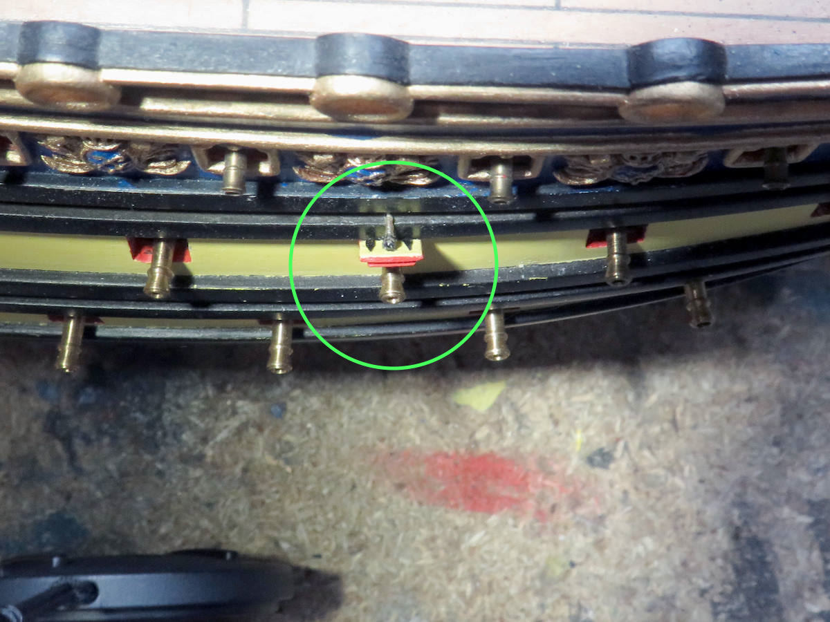

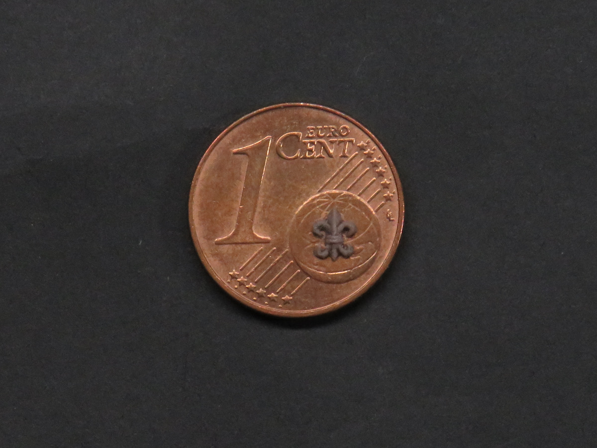

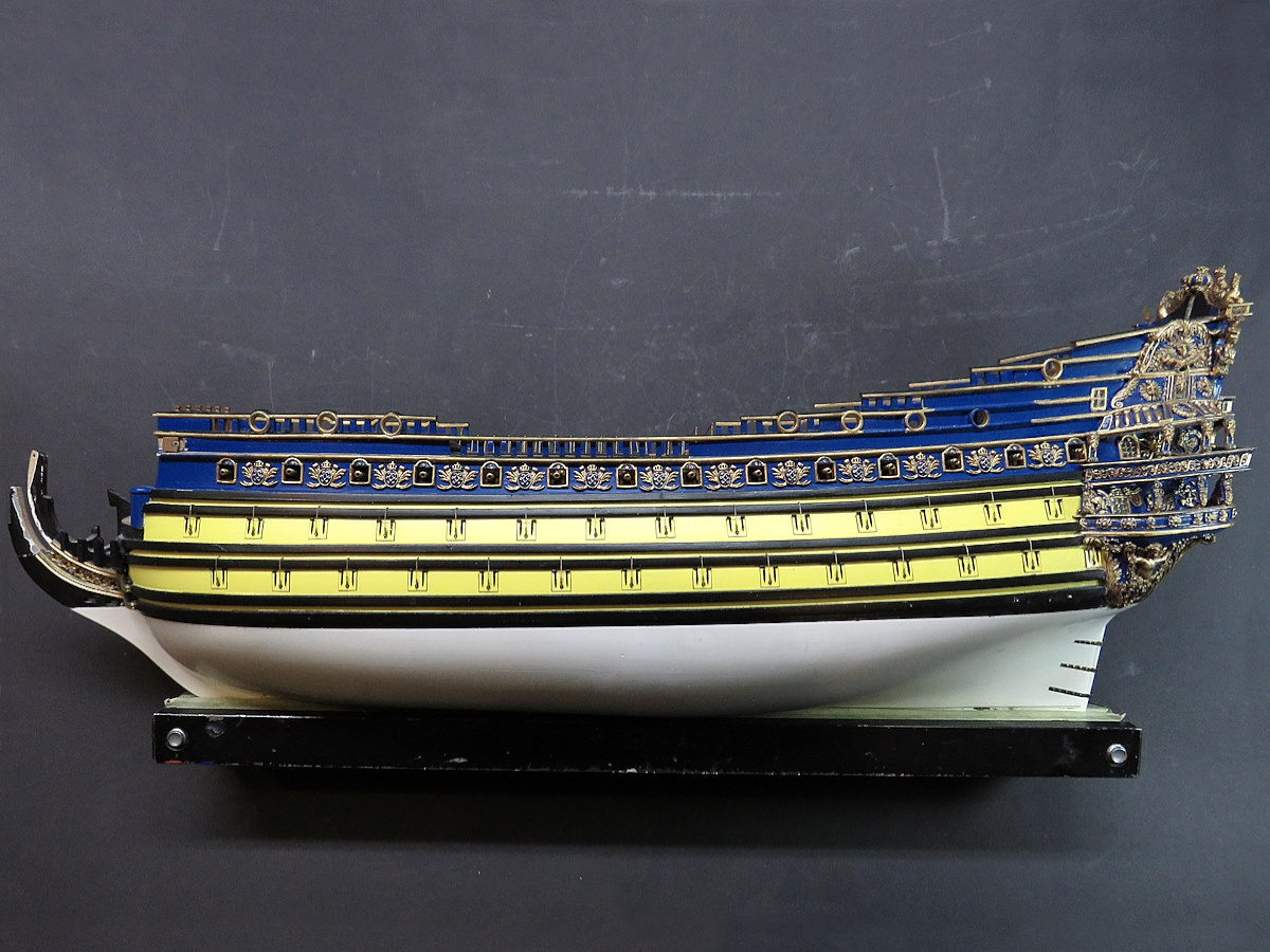

Zur Abwechslung mal ein kleines Suchspiel:
Wo ist in diesem Bild mein neuestes Verzierungsteil versteckt?
3 199
Mittwoch, 3. April 2024, 22:30
In der Adria!
Irre.

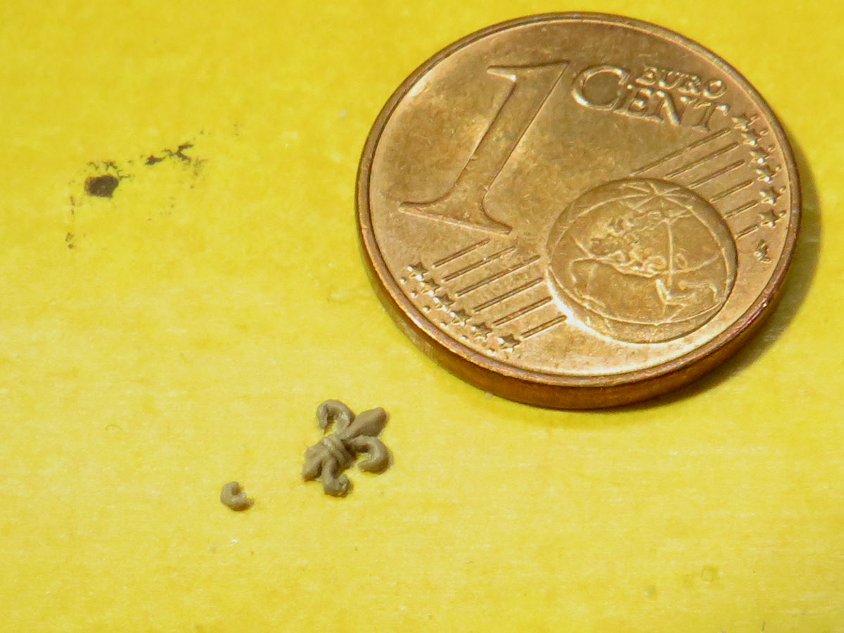

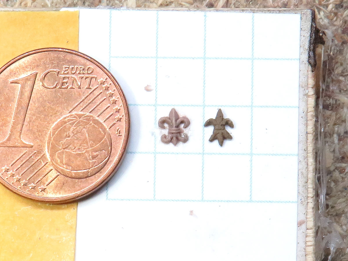

:lol:Ja unter anderem. Das Teil geht schließlich hoch bis zum Polarkreis und Richtung Süden bis Zentralafrika, ist also riiiiiesig ;) .
Eigentlich hatte ich so eine winzige Fleur de lis schon vor Jahren gemacht, inklusive etlicher Abgüsse...
...aber näääää, der blöde kleine Perfektionist auf meiner linken Schulter hat die für nicht gut befunden und gemeint das könnte ich besser :motz:also nochmal neu:
Im direkten Vergleich muss ich zugeben, er hat schon recht gehabt :nixweis:, das Problem ist nur jedesmal so was Winziges abzugießen. Gleich beim Schleifen der Rückseite ohne jeglichen Druck mit 600er Schleifpapier ist ein Stückchen abgebrochen :cursing:.
Das hab ich zum Glück mit viel Gefummel und dünnflüssigem Sekundenkleber wieder drangekriegt, das Bild vom meinem vorherigen Beitrag zeigt die geklebte Version. Da ich die Lilie jedoch dutzendweise brauche muss ich es noch irgendwie schaffen sie mehrfach mit Silikon abzugießen ohne dass dieses empfindliche Teil zerbröselt. Alles reine Nervensache :pfeif:, ich berichte dann später wie es gelaufen ist.

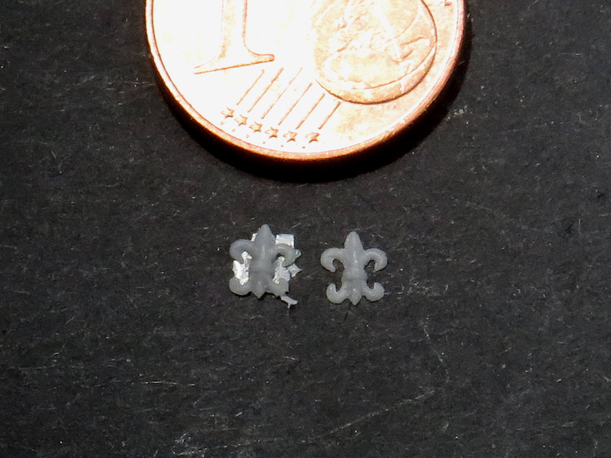

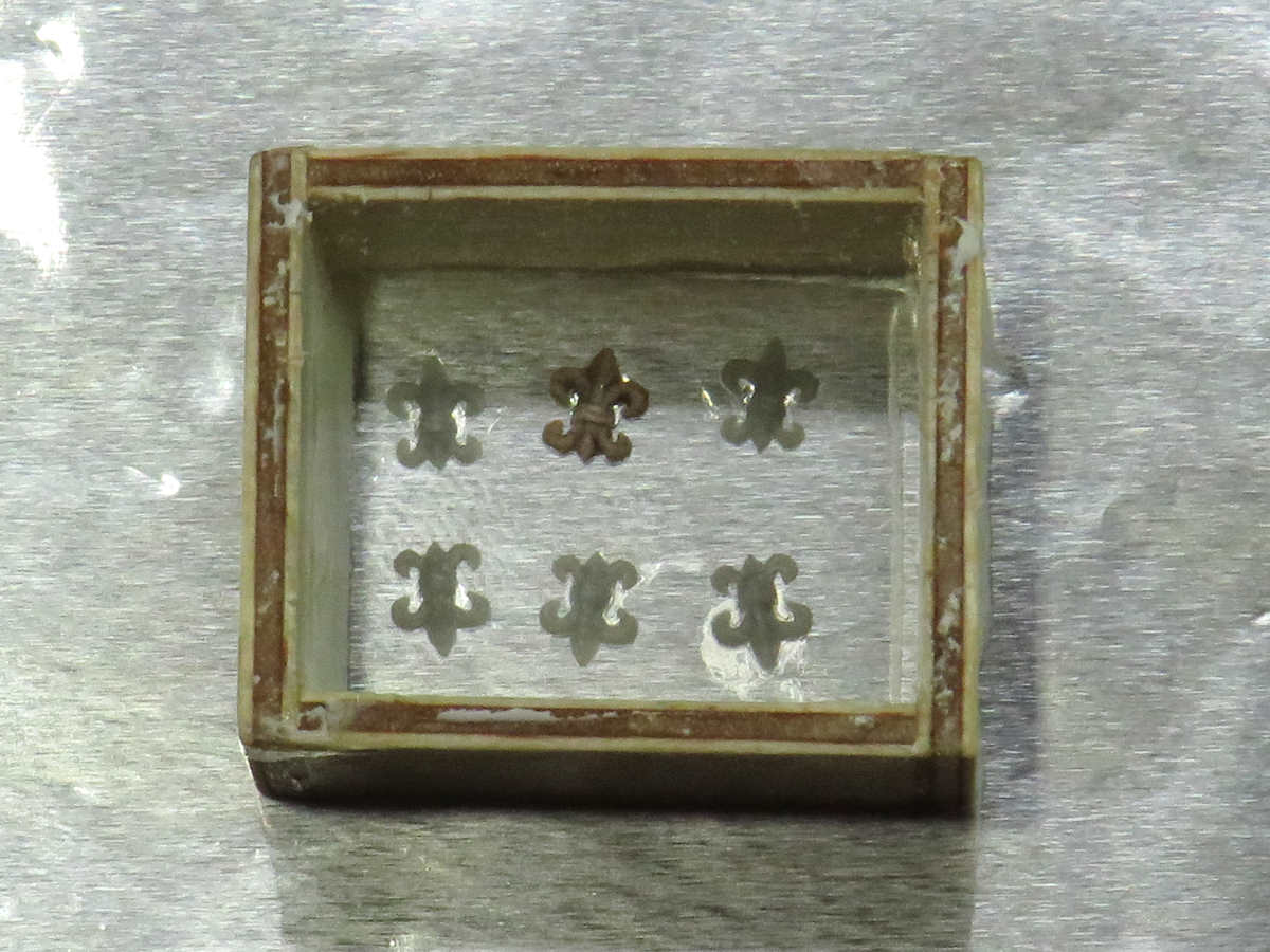

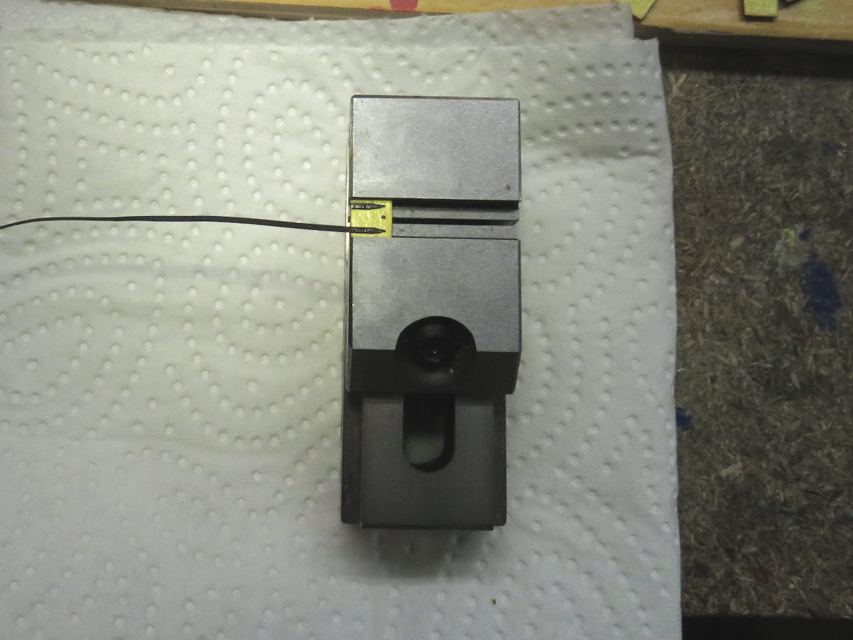

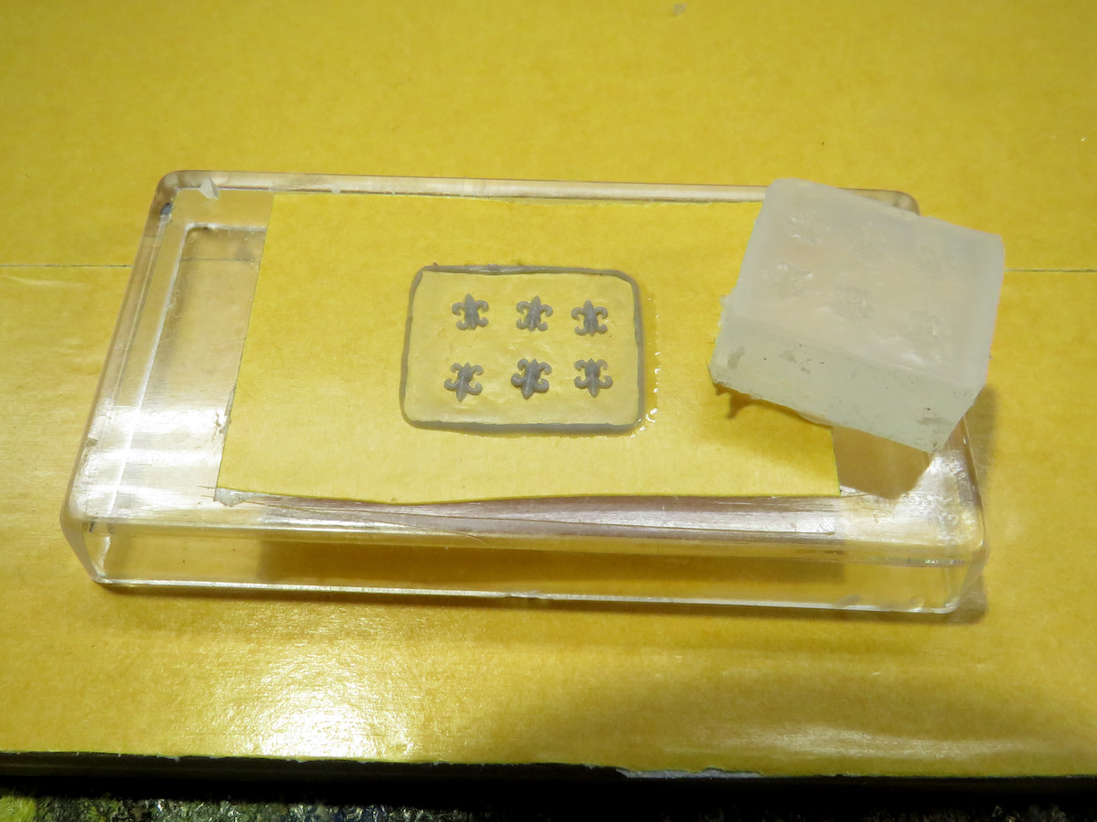

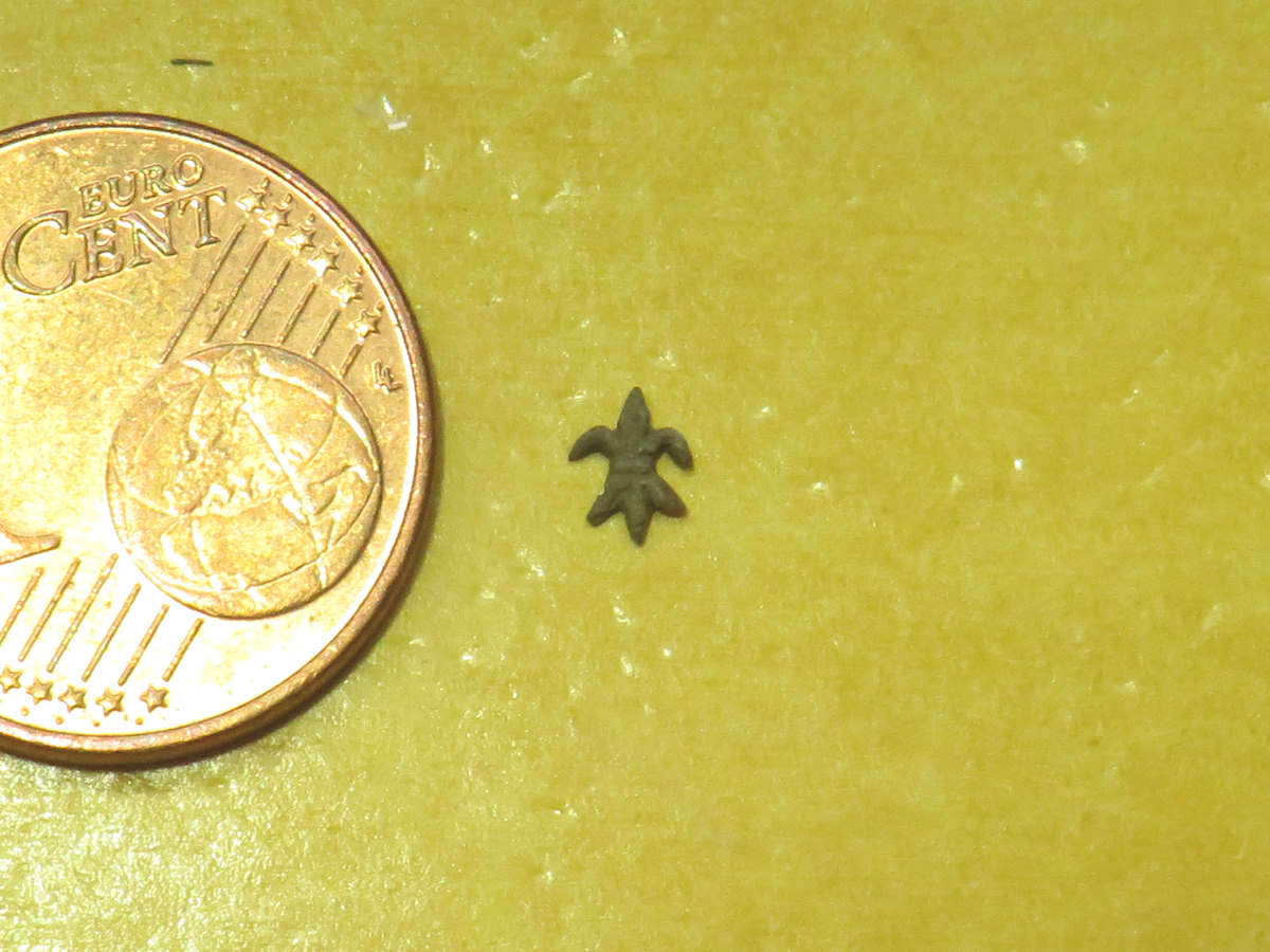

Inzwischen sind die Lilien in die Serienproduktion gegangen. Dazu habe ich erst einmal 5 Abgüsse gemacht, diese gründlichst nachgearbeitet, zusammen mit dem Original auf Alufolie geklebt und den Formkasten mit doppelseitigem Klebeband draufgesetzt.
Da inzwischen mein weißes Silikon-Kautschuk so gut wie leer ist, hatte ich mich nach einer Alternative dazu umgesehen. Ufff gar nicht so einfach, da gibt es jede Menge unterschiedlicher Produkte :nixweis:. Wichtig war mir, dass man keine giftige Vernetzungsflüssigkeit mehr braucht und dass das Zeug bezahlbar ist. Schließlich bin ich bei Ebay auf das gestoßen:
Ich weiß nicht ob das schon jemand kennt, deswegen wollte ich es kurz einmal vorstellen. Also ich will jetzt keine Schleichwerbung machen oder bekomme etwa Geld dafür, ich bin nur ziemlich begeistert davon. Die Vorteile sind es ist ungiftig und nahezu geruchlos, etwas dünnflüssiger als mein bisheriges weißes Silikon und vor allem...transparent
8o.
Das hat den riesen Vorteil, dass man die abzugießenden Teile noch sieht und vor allem die Luftblasen im Silikon. Wie man im oberen Bild gut erkennen kann
:pinch:. Somit muss man nicht mehr in der Masse rumstochern und das Beste hoffen sondern kann ganz gezielt die Luftblasen von den Teilen entfernen. Und nach noch ein bisschen Unterdruck sieht das Ganze so aus:
Der einzige "Nachteil" ist, dass das Silikon bei Raumtemperatur ziemlich lange braucht bis es beginnt zu vernetzen, das heißt aber auch, dass die Luftblasen länger Zeit haben aufzusteigen
:kaffee:. Wer es eilig hat kann das Ganze auch etwas erwärmen, dann klappt das Vernetzen schneller. So habe ich es auch gemacht und am nächsten Tag nach dem Ausformen die Silikonform noch mal bei 150° C eine halbe Stunde "gebacken". Dann war sie wirklich fest und bereit für die ersten Abgüsse. Ich muss sagen, die Qualität der Abgüsse ist ganz hervorragend.
Von hinten die Gusshaut wegschleifen und an ein paar Stellen noch ein ganz klein wenig die Konturen mit dem Skalpell entgraten und fertig.
Die Nachbearbeitung der Abgüsse aus dem weißen Silikon war wesentlich aufwändiger.
Bisher war noch kein einziges Teil Ausschuss, so macht das Spaß
:tanz:. Na dann werde ich jetzt mal die nächsten Teile gießen :thumbsup:.

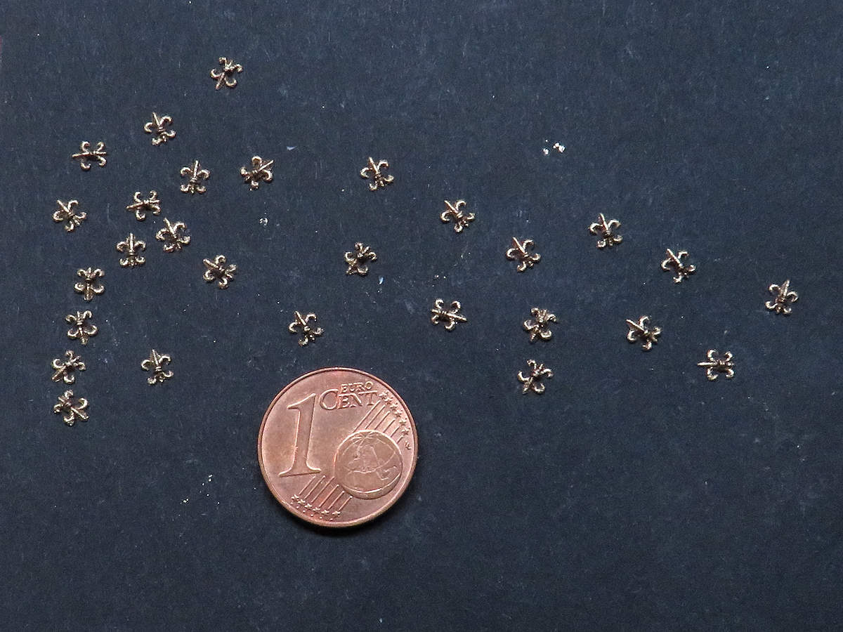

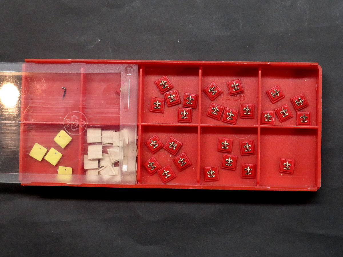

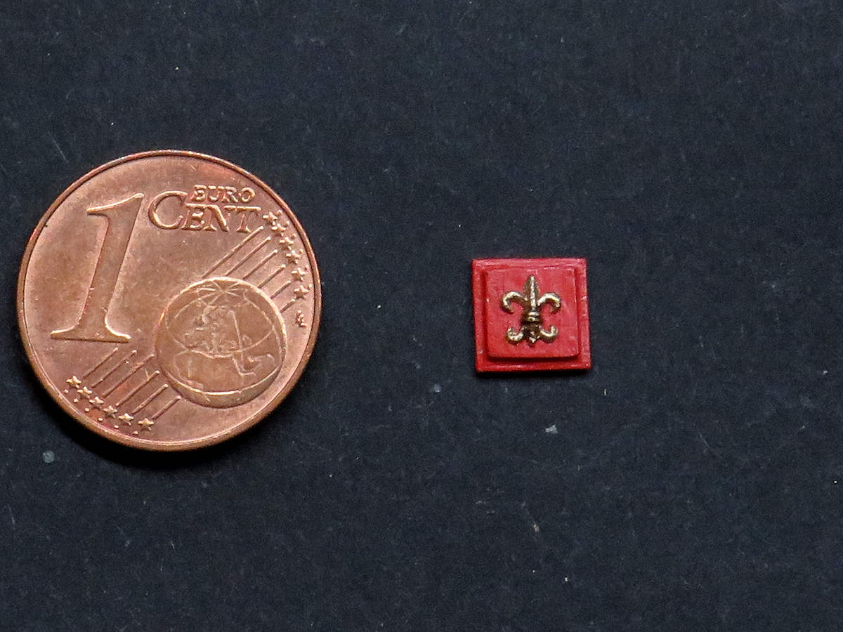

Viel Interessantes ist nicht passiert aber immerhin habe ich 28 Fleur de Lis fertig gegossen, nachgearbeitet, bemalt, gedrakt, nochmal mit Goldfarbe trockengepinselt und klarlackiert - puhhh was für ein Gefummel :roll:.
Und wofür jetzt der ganze Aufwand? Dafür!
Jeder geöffnete Stückpfortendeckel bekommt so eine reingepappt. Das mögen manche von euch jetzt vielleicht kitschig oder zuviel des Guten finden aber mir gefällts
:thumbup:.
Trotzdem hasse ich solche Serienarbeiten wie die Pest. Sowas hat bei meinen Bauprojekten schon für monate- manchmal sogar jahrelange Baustopps gesorgt, weil ich einfach keine Lust dazu hatte. Aber diesmal habe ich mich regelrecht durchgebissen :D und auch gleich weitere nervige Serienarbeiten hinter mich gebracht.

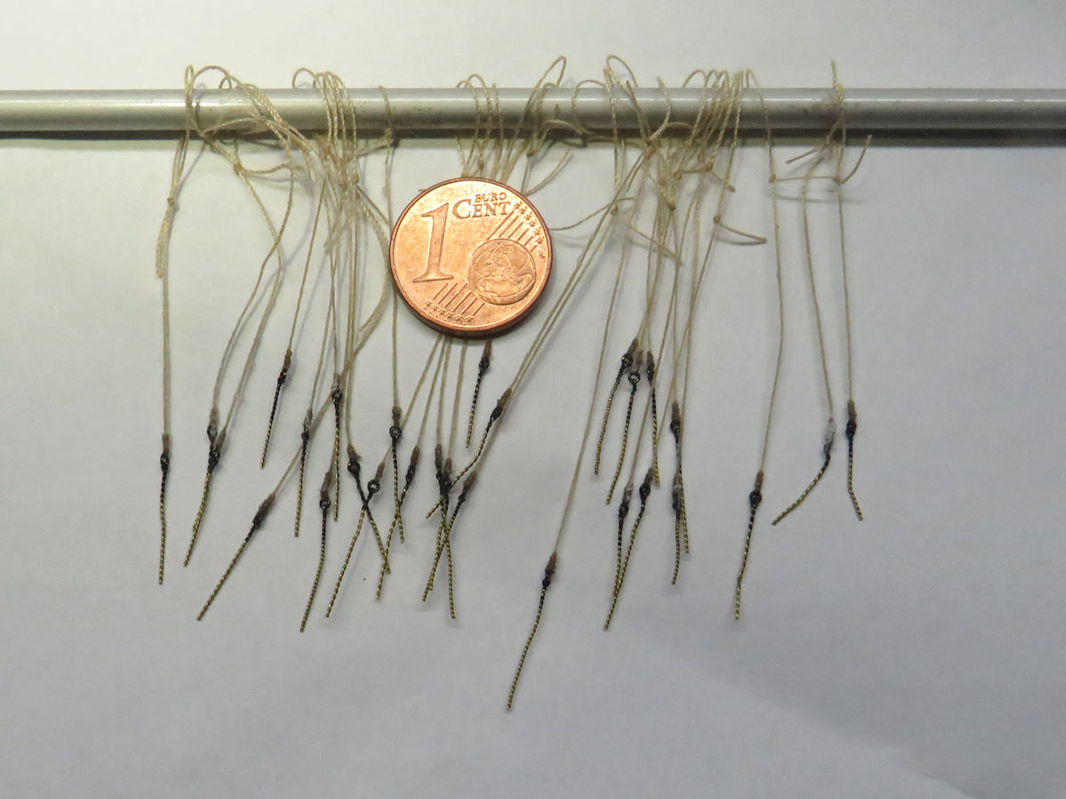

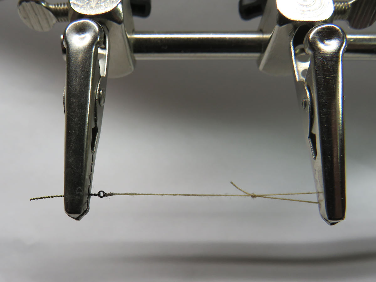

Die Stückpfortenreeps geknüppfelt...
...hier konnte ich zum Glück auf die fertigen Ösen, die ich für die Backbordseite für zu klein befunden hatte, zurückgreifen. Bei den geöffneten Stückpfortendeckeln ist das egal, weil man sowieso kaum etwas von ihnen sieht.

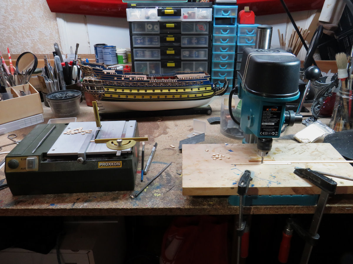

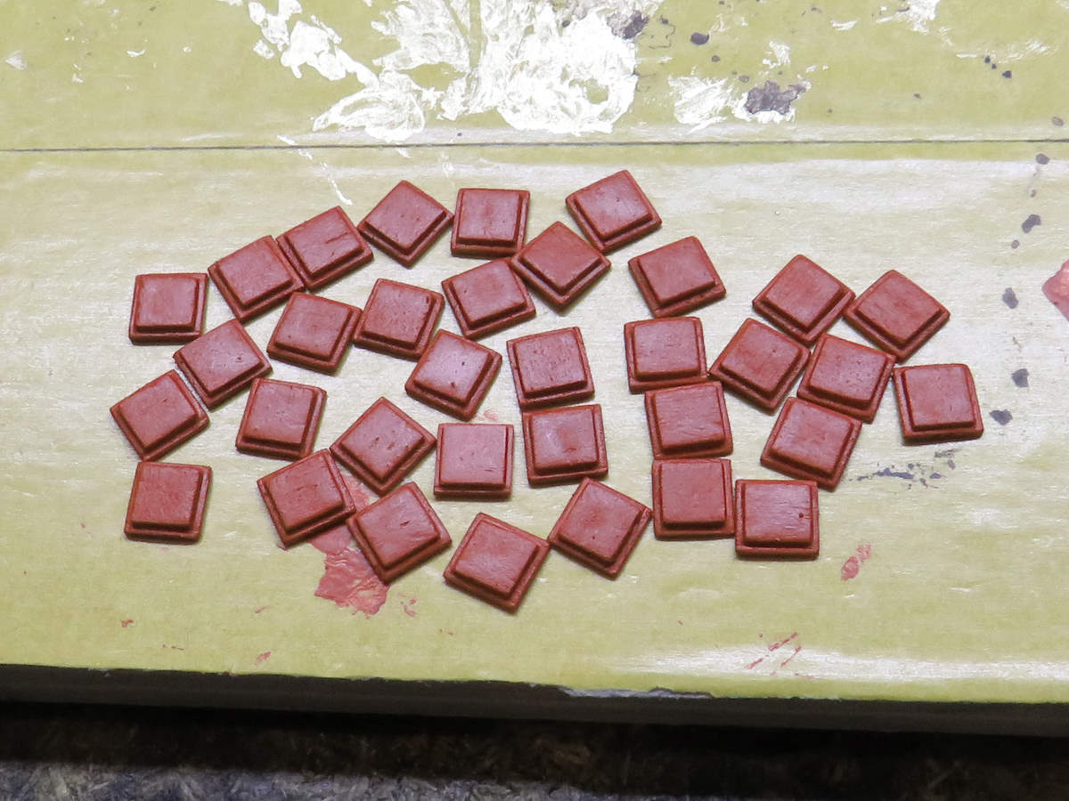

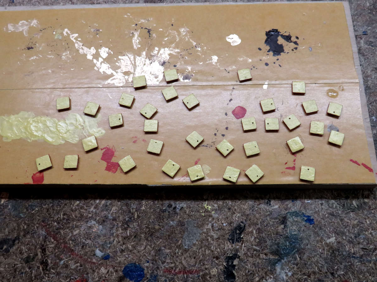

Zudem habe ich auch gleich eine Produktionsstraße für die Stückpfortendeckel aufgemacht:

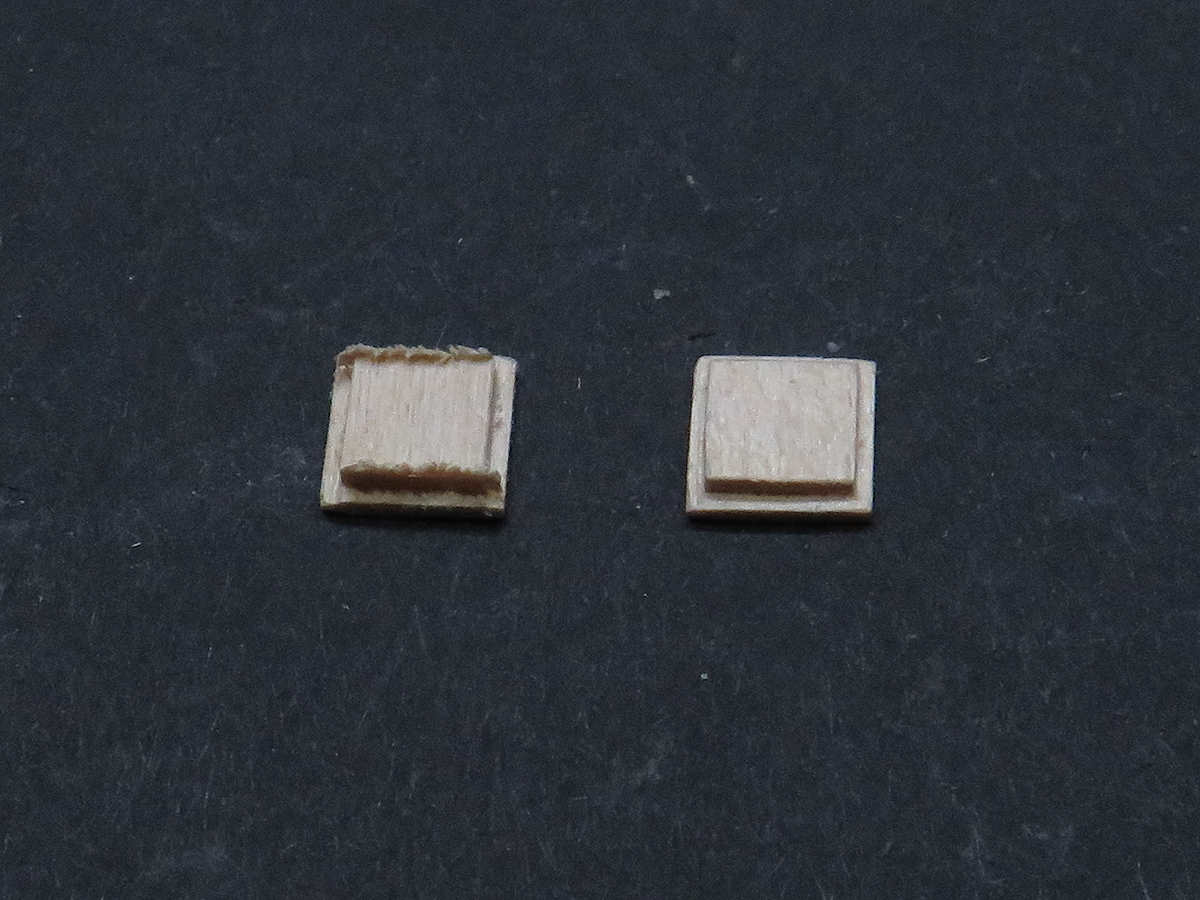

Das Sägen und Fräsen der Deckel geht ja ratztfatz aber das entgraten bzw. entfernen der Holzfasern, wo ich quer zur Faserrichtung gefräst hatte, dauert und nervt wieder gewaltig.
Aber wenn ich das Schiff irgendwann mal fertigkriegen will muss ich da halt durch. Die ersten 20 sind ja auch schon fertig.

Das ausfransen des Holzes kann ich mir so nicht erklären, auch wenn du gegen die Faser schneidest.
Eventuell ein härteres Holz verwenden?
Die kleine Kreissäge verwende ich ebenso und bei der Verarbeitung von Birnenholz z.b hat man sehr saubere Kanten.
Das war auch meine Idee und hätte ich auch gerne gemacht, nur habe ich leider nirgens passende Leisten aus Birnenholz gefunden. So musste ich auf Lindenleisten zurückgreifen. Aber was solls inzwischen habe ich genug Stückpfortendeckel fertig.

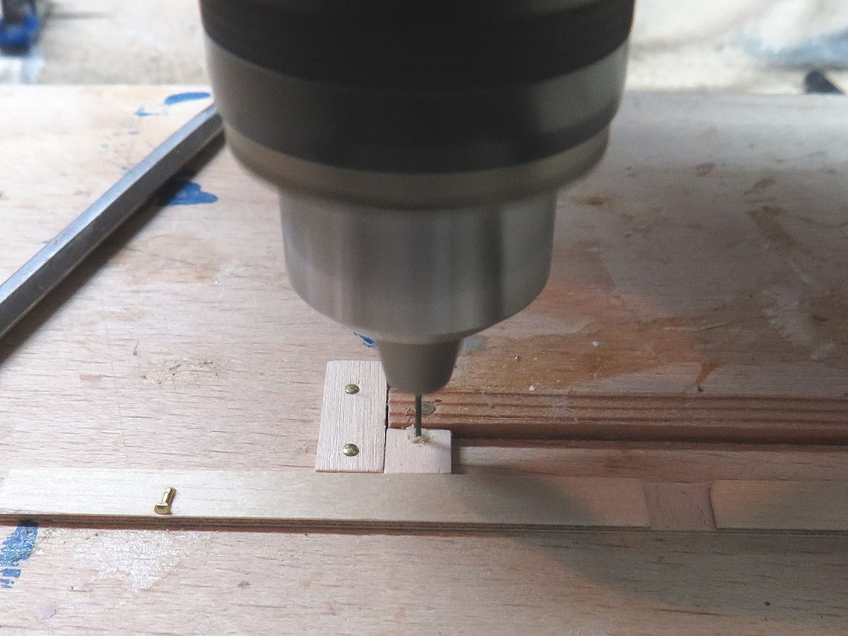

Mittels einer meiner High Tech Vorrichtungen noch die Löcher für die Ösen der Stückpfortenreeps gebohrt...
...gerade so tief, dass sie auf der anderen Seite nicht durchkommen:
Passt, noch Farbe drauf und dann kanns langsam an die Montage gehen.

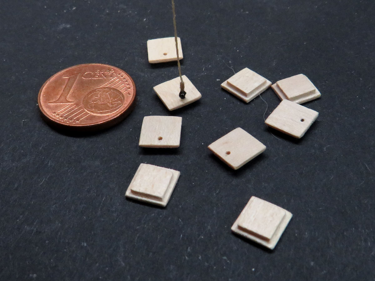

Ist ja jetzt auch egal, ich hab ja genug Stückpfortendeckel. Die wurden erst mal auf der einen Seite rot angepinselt...
...und auf der anderen Seite gelb.

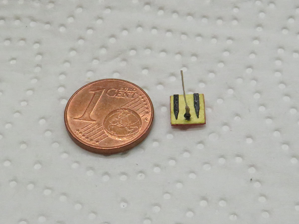

Die Scharnierbänder sind diesmal wesentlich weniger Aufwand. Einfach dünnen schwarzen Karton in schmale Streifen geschnitten, vorne mit der Schere spitz zugeschnitten, beidseitig durch dünnflüssigen Sekundenkleber gezogen und direkt draufgeklebt.
Geht viel schneller wie auf der anderen Seite :D. Zum Schluss noch den ersten Ring inkl. Stückpfortenreep verklebt...
...und das Ganze jetzt 28 mal :roll:.

Die Idee die Scharniere der Stückpfortendeckel aus schwarzer Pappe (oder schwarzem Kunststoff) zu machen ist mir auch gekommen. Zumal sich da auch die Nieten schön darstellen lassen indem man einfach,
von der anderen Seite, sie mit einem Nagel hinein drücken kann.
Andererseits denke ich das es vielleicht, bei meinem Modell, nicht passen wird. Ich bin mir da noch unsicher. Bei deinem Modell ist es aber die sinnvollste Lösung denke ich.
Mit den Ringen hast du dir sehr viel Mühe gemacht. Ich probiere da gerade aus diese einfach aus Kapillarrohre aus Kunststoff zu machen. Also einfach von einem kleinen, schwarzen Kurstoffrohr Scheiben (Ringe) abschneiden.
