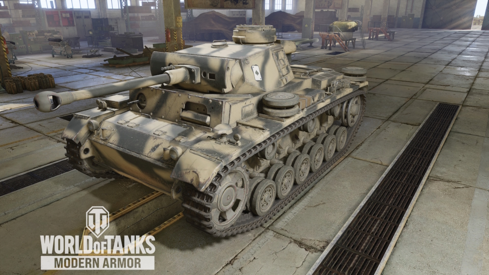

Lange Rede kurzer Sinn: Ich baue mein "Gretchen" aus World of Tanks 8)

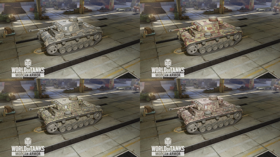

Bei der Lackierung bin ich mir noch nicht ganz sicher, entweder wie oben gezeigt, oder eine andere Variante (gibt ja genug Auswahl ;) ):

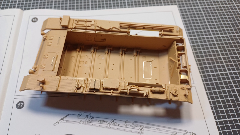

Weiter ging es mit der Unterwanne. Als erstes die beiden Seitenteile mit Details versehen. Das sind die Winkel oben (Aufnahme für die Kettenbleche) und die Luken mit Scharnieren:
Dann die Seitenteile an den Boden kleben und hinten das Heckteil einsetzen:

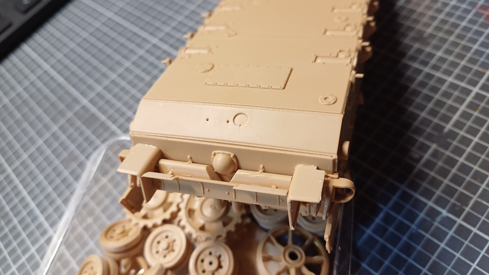

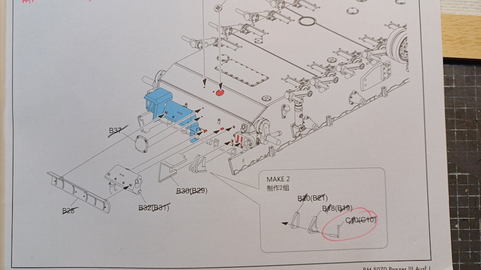

Für den Heckausbau wurden die ersten Teile angebracht. Die Bolzen an den Schleppvorrichtungen habe ich noch weg gelassen, diese werden später durch gebogenen Federstahl mit einem kleinen Stück Kette ersetzt.
Wie aufwendig das Heck von RFM gestaltet wurde zeigt ein Blick in die Bauanleitung:

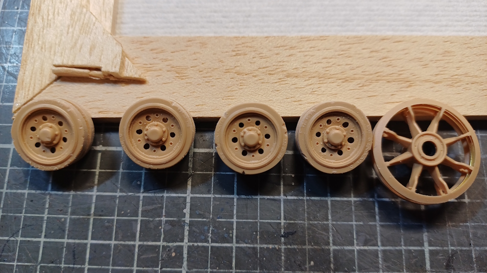

Die Laufräder haben mit Dreikantfeile, Skalpell und Schleifpapier ein paar Macken, Schad- und Abnutzungsstellen bekommen. Hier exemplarisch vier der 12 Laufrollen gezeigt:
Am Ende soll es so aussehen wie bei meinem Panther (guggst Du). Bis dahin wird es aber noch ein wenig dauern.

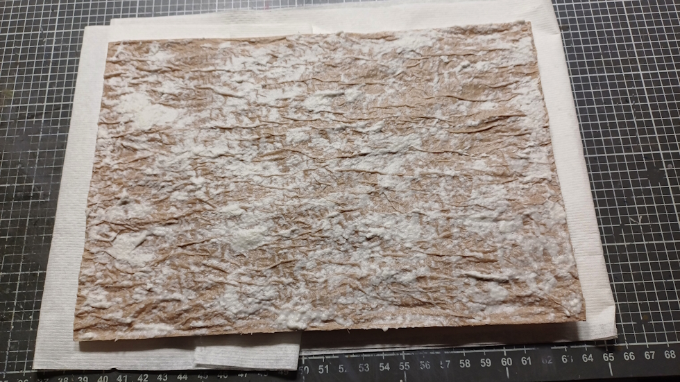

Nachdem der Kleber getrocknet war kamen weitere Lagen mit Papiertüchern drauf, die ich dann aber mit Holzleim-Wasser-Gemisch verklebt habe:
Plastiform, nach Anleitung gemischt, ist extrem lange haltbar, wenn man es luftdicht in einer Tüte lagert. Davon habe ich einen Teil genommen und mit Wasser zu einem dünnen Brei verrührt:
Nachdem die Papiertücher au der Base richtig gut getrocknet waren kam diese Mischung oben drauf um dem ganzen noch mehr Stabilität zu verleihen:

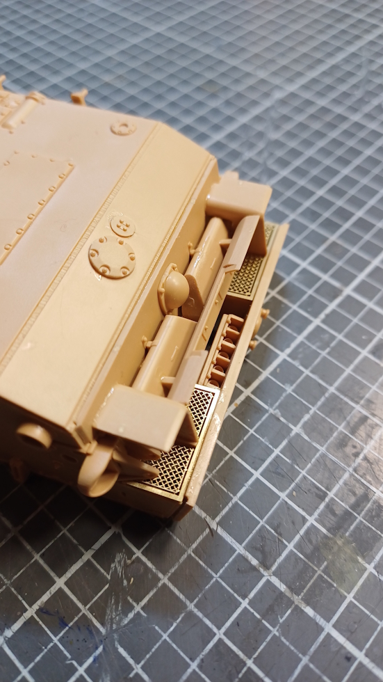

Am Gretchen selbst ging es auch weiter. Das Heck wurde soweit vollendet. Es fehlten noch zwei Ätzteile, zwei Deckel und die Rückwand:
Von den Ätzteil-Gittern wird man später nicht mehr viel sehen. Wenn die Motorabdeckung drauf ist nur noch von unten, wenn man am Heck vorbei nach oben schaut. Egal, wir wissen ja das sie da sind ;)

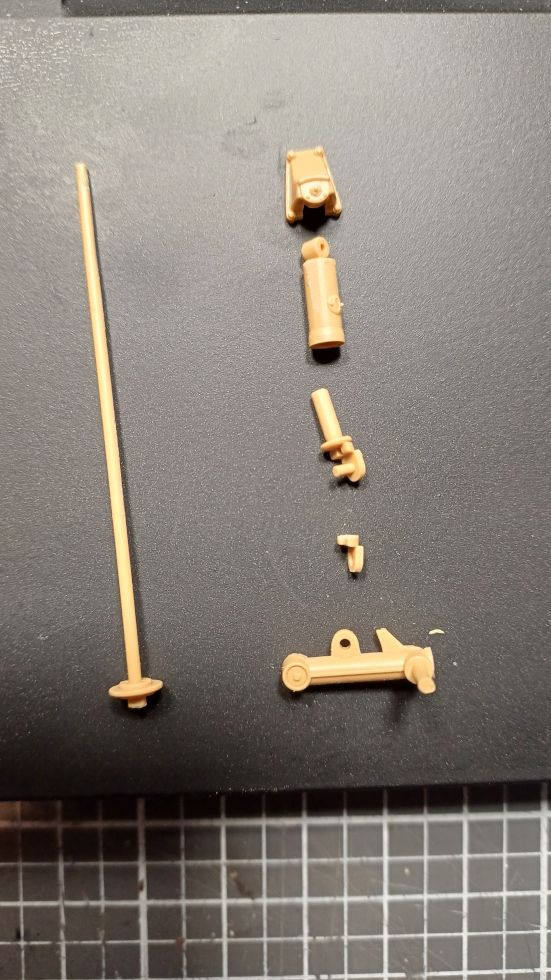

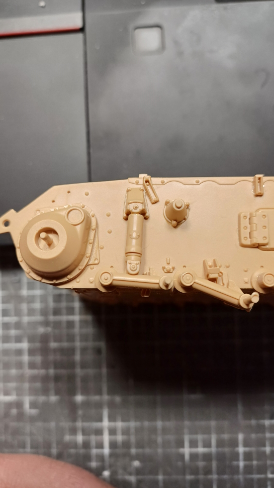

Am Gretchen ging es weiter mit dem Fahrwerk. Auch hier zeigt Ryefield Modells wieder, was man so alles machen kann. Hier mal die Einzelteile für die Aufnahme des vorderen Laufrades an Backbord. Ganz links der Drehstab, welcher wie beim Original der Federung dient. Er geht innerhalb der Wanne bis zur anderen Seite. Wird der Federarm nach oben oder unten bewegt, dann verdreht sich der Stab und federt das ganze dadurch ab:
Zusammengebaut und an seinem Platz:

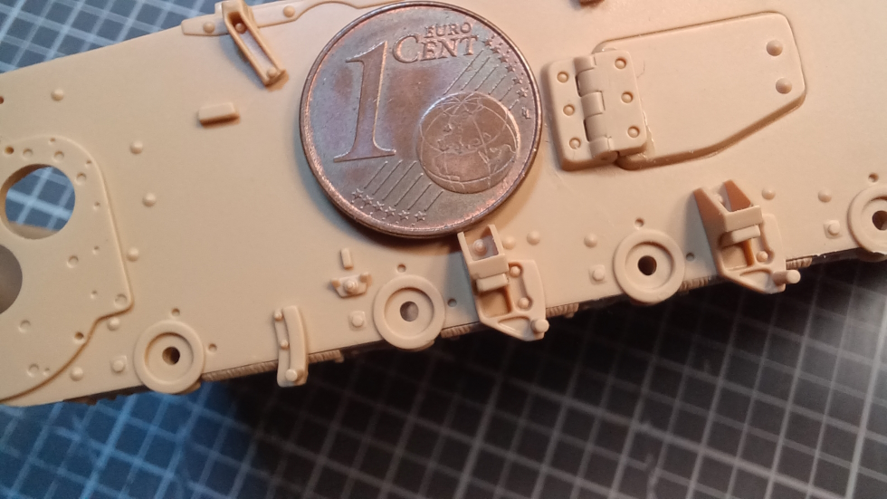

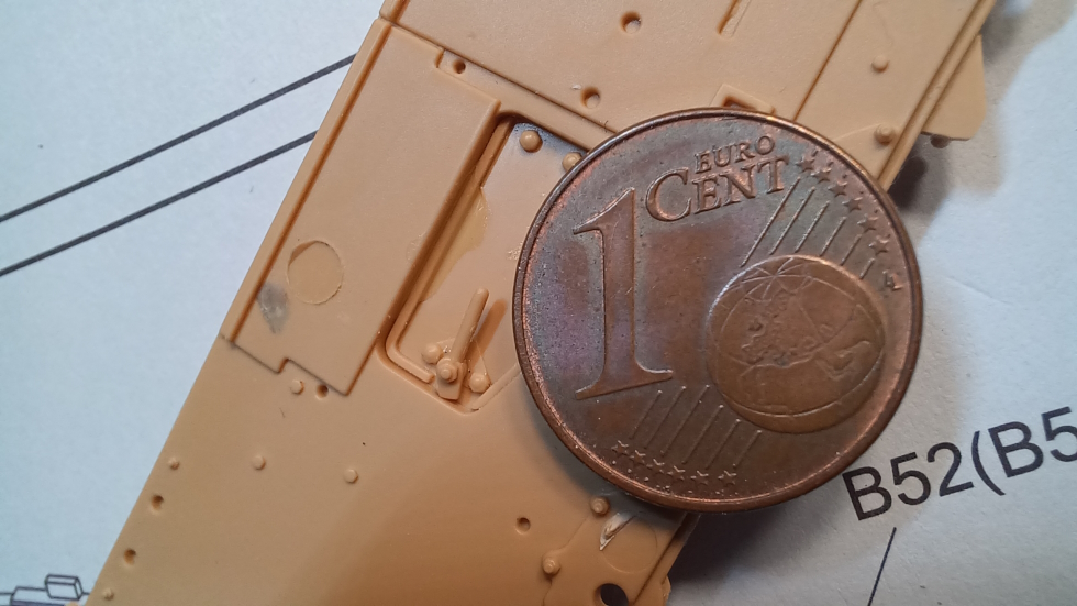

Hinten das gleiche Spiel, hier mal mit dem obligatorischen Cent:
Der Dämpfer und Schwingarm ist voll beweglich. Einzig den Zylinder vom Dämpfer muss ich von Hand in die korrekte Form bringen, wird aber erst ganz am Ende gemacht:
Die Halterungen für die restlichen vier Laufrollen lose in die Wanne gesteckt. Alles ist beweglich und kann dem Gelände auf der Base angepasst werden:

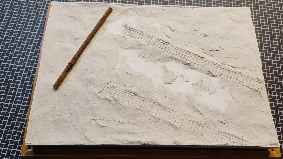

Die Base ist getrocknet und in dem Bereich in dem das Gretchen parken wird habe ich in Spurbreite Unebenheiten aus Plastiform gemacht. Dahinein kommen später die Kettenspuren:

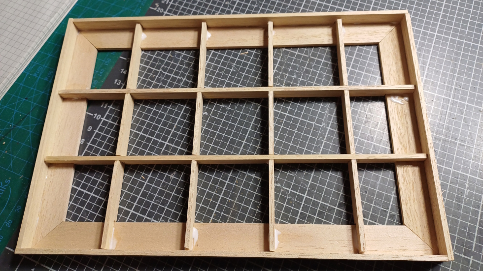

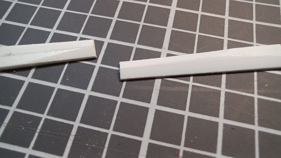

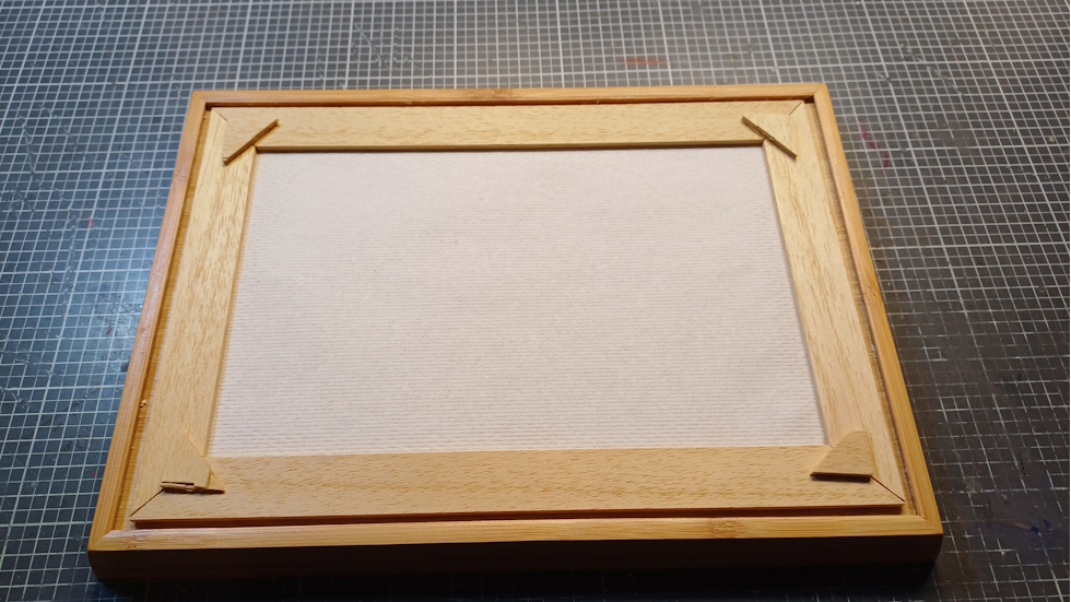

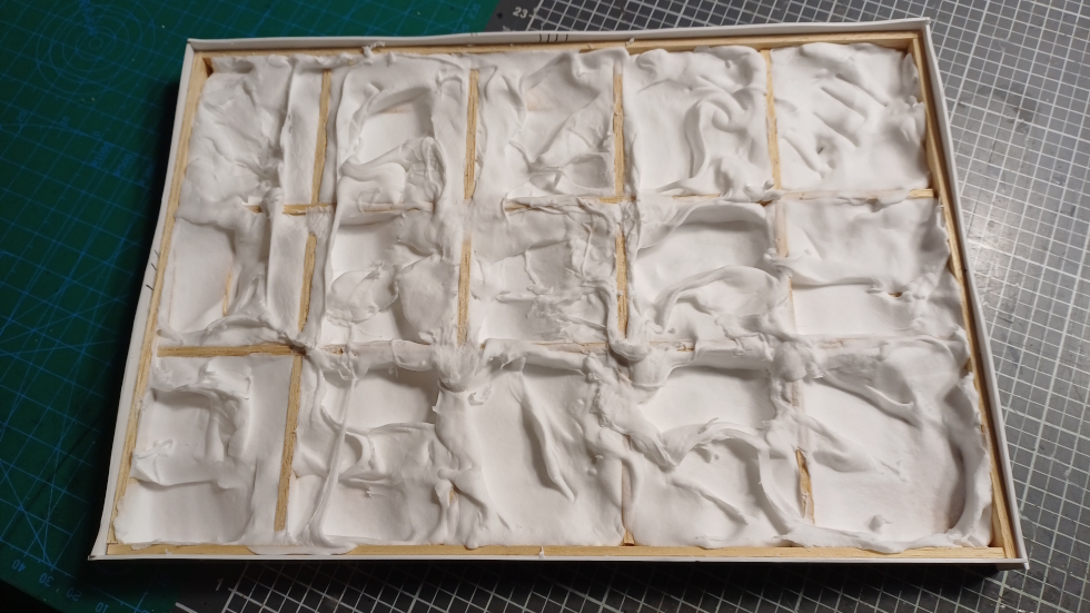

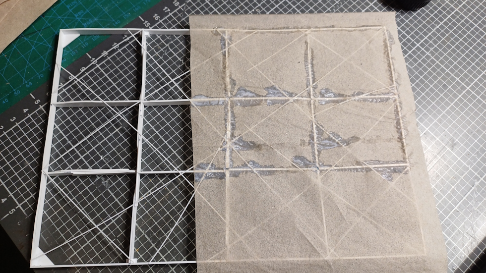

Meine Frau hat mir vor ein paar Monaten Holzleisten bestellt, je 50 Stück 10 x 3mm, 15 x 3 mm und 20 x 3 mm. Fragt mich nicht welches Holz es ist ... Ich hab keine Ahnung :pfeif: (bin ja Elektriker und kein Schreiner ;) ). Aber man kann es mit der breiten Skalpellklinge im Wiegeschnitt ganz einfach kappen.
Aus den 20er-Leisten habe ich als erstes einen Rahmen gebaut, 17 x 25 cm:
Im Anschluss wurden ein paar 10er-Leisten auf Maß gebracht und mit Aussparungen versehen:
Alles zusammenstecken und verleimen. Wenn sich da jetzt noch was verzieht, dann baue ich einen Sockel aus Stahlbeton:
Rundum aus Poly einen Rand, der obenrum schon die Geländekonturen hat. Das soll später so werden wie hier bei meinem PT-Boat. Die Ecken mit dem Poly werde ich später sauber verschleifen:
Die Base kann ich dann so stehen lassen, oder auf die schwedische Servierhilfe packen:

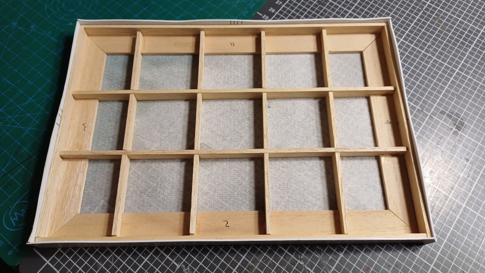

Von unten wieder eine Lage Papiertuch:
Dann kam die erste dünne Schicht Foam Clay in die einzelnen Fächer:
Ich werde jetzt in mehreren Etappen bis oben hin mit Foam Clay auffüllen und mit der obersten Schicht das Gelände formen. Dazwischen bekommt der Schaum immer ordentlich Zeit zum trocknen, ich denke mindestens eine Woche je Schicht.

Freitag, 12. Juli 2024, 14:38
Moin Ingo
Nimm einfach HPL Platten als Basis für Sowas.
Da kannst Du Dir diese Spantenbastelei sparen.
Dirk
Freitag, 12. Juli 2024, 14:55
Moin Dirk,
Danke für den Tipp :hand:
Das war jetzt nicht wirklich aufwändig. Das ging bei einem Meeting heute Morgen (Home-Office is geil :D ) so nebenher. Das Holz ist recht weich, mit dem Skalpell sind die Nuten schnell geschnitten. Das ganze hat nicht mal eine Stunde gedauert. Und Spaß macht es ja auch ;)

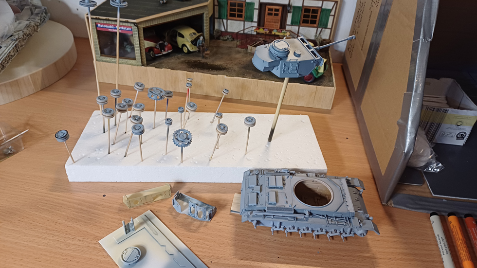

Da soll das Ganze dann mal hin:

Ich hoffe, dass ich die Lackierung wie im Spiel hinbekomme, da hab ich noch ein bisschen Bammel davor ...

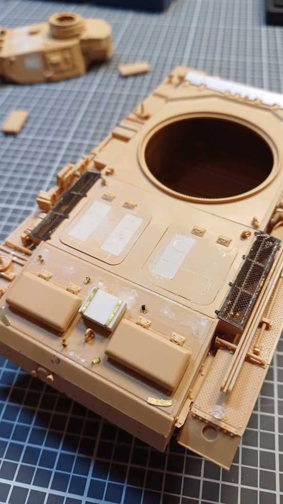

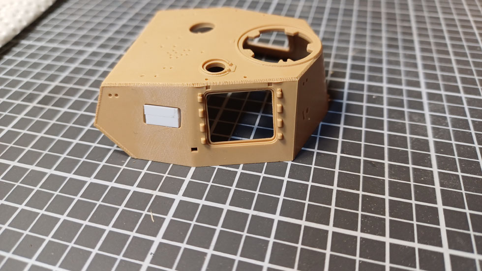

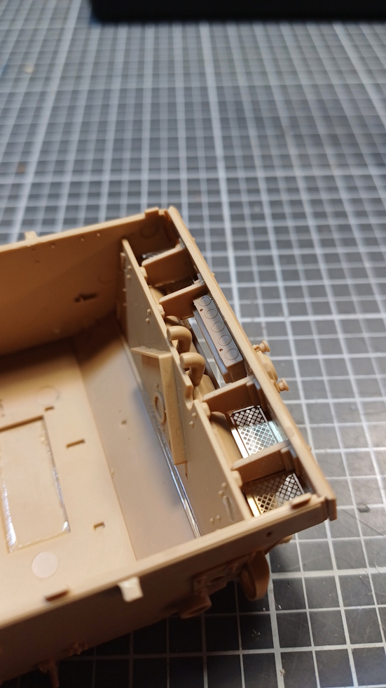

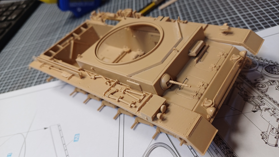

Dann der Aufbau der Oberwanne. zumindest der vordere Teil. Dieser besteht aus vier Hauptteilen (Front, Seiten und Decke) sowie diversen Anbauteilen. Zusammengesetzt passt er perfekt in die Aufnahmen die sich aus Unterwanne und Kettenblechen ergeben:

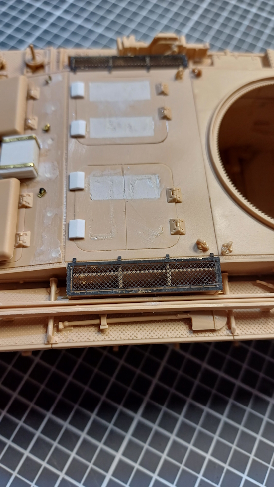

Kommen wir zu einer weiteren Umbau-Baustelle. Laut RFM sollen die gepanzerten Lüfterdeckel in Längsrichtung auf das Heck kommen:
Unser Panzerexperte Steffen (Wo steckt er überhaupt? :nixweis: ) hat aber hier schon angemerkt, das die erst bei Ausführung L in Längsrichtung lagen, davor noch quer. Im Spiel ist es richtig:
Also werde ich die Deckel drehen. Die Original Aussparungen mit Sheet und Spachtel verschließen und dann die Deckel richtig aufsetzen:
Auf dem Bild oben erkennt man aber schon, die Deckel sind ein bisschen zu breit für einen Quereinbau :will: Da muss ich schauen ob ich diese vorsichtig ein bisschen schmaler schleifen kann oder ob ich neue scratchen muss. Da kommt ja auch noch ein Teil drunter, welches dann auch passen sollte. Mal sehen, ich zeige es euch dann.
Die Original Aussparungen sind mit Sheet verschlossen und dann gespachtelt. Wenn das ordentlich durchgetrocknet ist, dann wird geschliffen:
Die Zusatzpanzerung am Bug ist wieder schön gemacht. Ein Basisteil an das die acht oberen Halterungen geklebt wurden. Oben und an den Seiten sollen dann Ätzteile den Abschluss bilden. Legt man die Panzerung lose vor die Front und das obere Ätzteil darauf, sieht man, das dieses nicht über die gesamte Front reicht:
Das ist blöd, denn beim Gretchen ist das schon so:
Also werde ich hier das Ätzteil durch ein 0,3mm Sheet ersetzen.

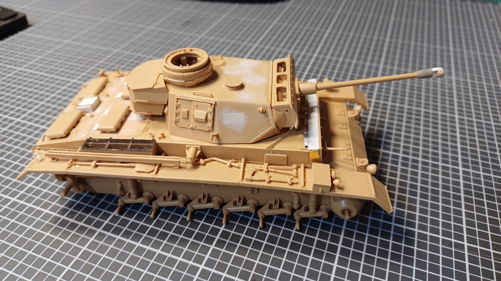

Montag, 14. Oktober 2024, 09:30

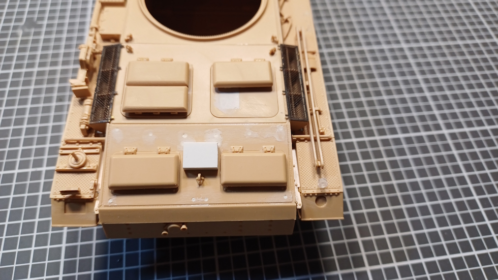

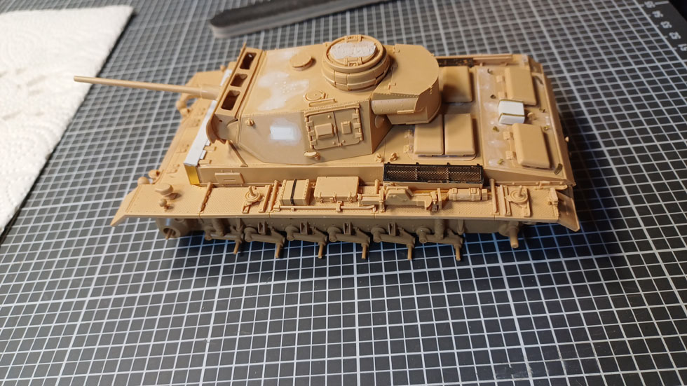

Das Gretchen hat vorne eine durchgehende Abdeckung für die Zusatzpanzerung erhalten. Front- und Seitenteile sind aus dem Bausatz:
Achtern habe ich die Abdeckungen gedreht. Hat besser gepasst als erwartet:
Wie auf diesem älteren Bild aus diesem Baubericht zu erkennen, sind die unteren Luken im Spiel kleiner als die aus dem Bausatz:
Das habe ich aber nicht geändert, sondern die Kiste dazwischen einfach ein wenig schmäler gemacht:
Als nächstes bekommt die Kiste noch die seitlichen Bändern, dann kann ich auf die gespachtelten Löchern die Halterungen für das Abschleppseil setzen. Da werde ich einfach Ätzteilreste nehmen. Das zeige ich euch dann beim nächsten Mal.

Sieht doch gut aus, viel Wert auf Details und schön umgesetzt.
Nur mal so eine Frage, auf deiner Vorlage ist rechts die gepanzerte Abdeckung der oberen Klappe unten, bei dir aber oben, hat das einen Grund?

Dienstag, 15. Oktober 2024, 07:20
Moin Günther,
AUTSCH!
Da habe ich gar nicht darauf geachtet. Danke für den Hinweis :hand:
Man erkennt auch, das im Spiel die Lukendeckel geteilt sind und sowohl vorne als auch hinten Scharniere haben. Da muss ich mal sehen, wie ich zuerst die beiden Luken wieder unfallfrei heraus bekomme und anschließend wie ich die zusätzlichen Scharniere scratche ...

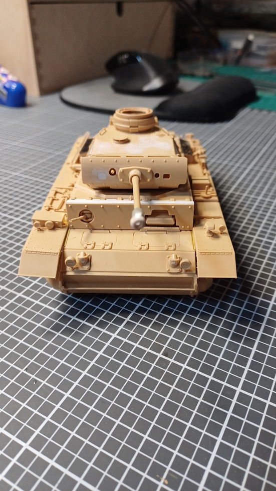

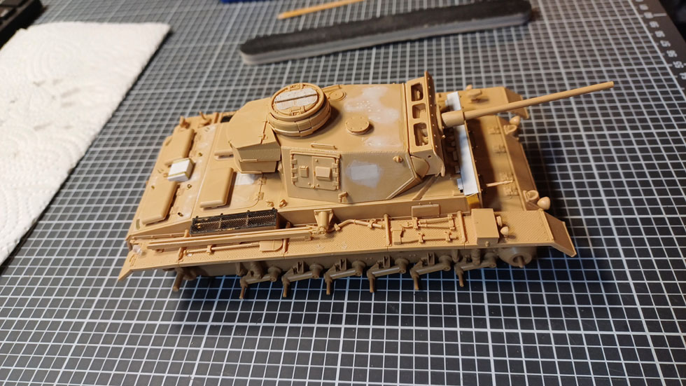

Montag, 21. Oktober 2024, 19:24
Ob es gelingt und wie es geworden ist, zeige ich euch beim nächsten Mal.
Das eine ohne Probleme, das andere gar nicht :will:

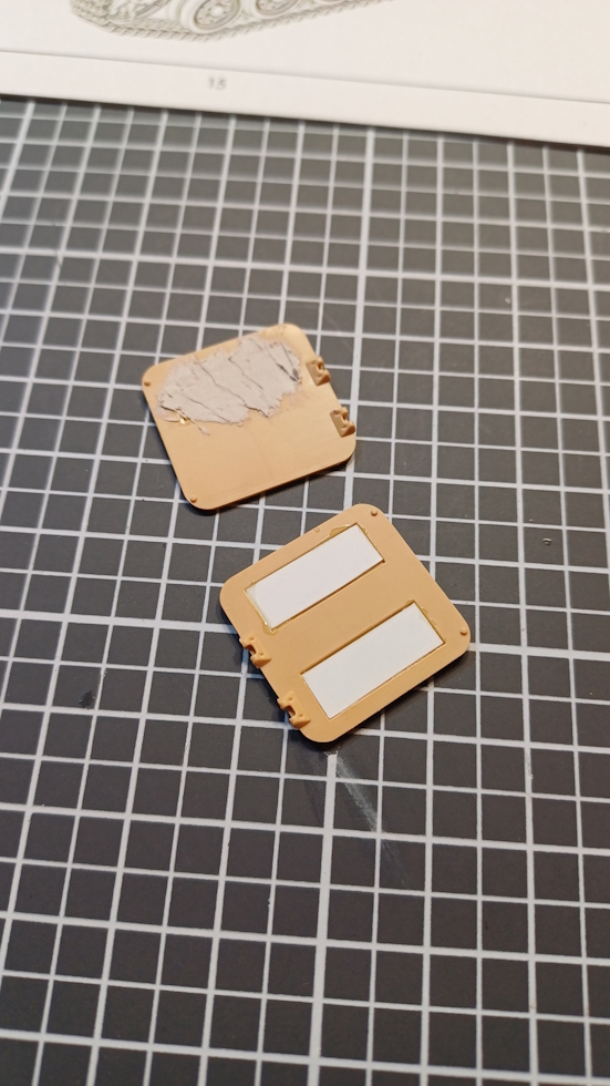

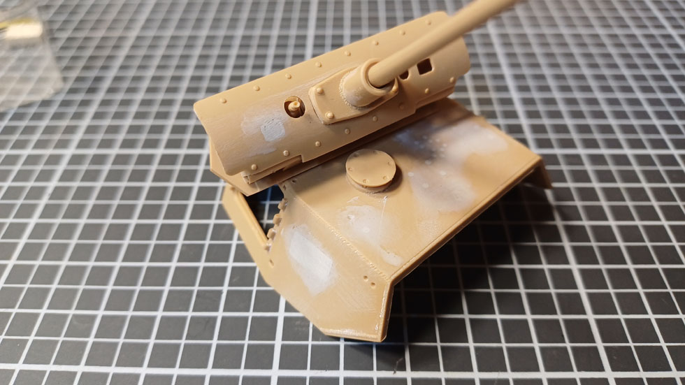

Doch der Reihe nach. Den Panzerdeckel auf die untere Seite verschieben, war kein Problem. Mit dem flachen Skalpell darunter und schon war er ab und die Klebestellen konnten schleifen werden. Das Scratchen der fehlenden Scharniere stellte sich allerdings als deutlich schwieriger heraus. Das Scharnier selbst wäre noch mit Müh und Not gegangen (bis zum ersten halbwegs akzeptablen habe ich 10 für die Tonne produziert), doch dann hätte es mit dem Abstand zu den Panzerdeckeln nicht gepasst und ich hätte alle nochmal abnehmen müssen. Da sie in dieser Breite nicht mit den zusätzlichen Scharnieren auf die Abdeckung passen, und ich auch nicht mehr genug "Material" zum schmäler schleifen hatte wäre hier eine komplette Neuproduktion angesagt gewesen. So bin ich den Kompromiss eingegangen und habe auf die Scharniere verzichtet. Also wurde der eine Deckel an die richtige Position geklebt und jetzt sieht es so aus:

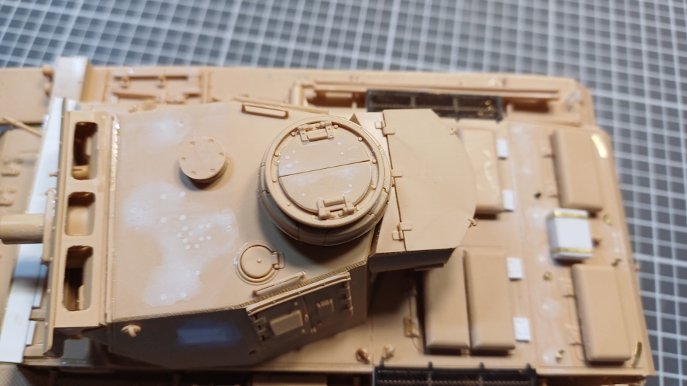

Am Turm und der Zusatzpanzerung wurden erst überflüssige Löcher mit Poly verbaut:
Dann wurde gespachtelt:
Nach dem Schleifen sind nur noch die Luken und Öffnungen vorhanden, die auch am Gretchen zu sehen sind:
Dann habe ich alle restlichen Teile angeklebt und so steht er jetzt da:
Als Nächstes muss ich den Deckel der Kommandantenkuppel schleifen. Hier gibt es beim Gretchen keinerlei Anbauteile, von denen der Bausatz aber ein paar vorsieht und deren Aufnahmen ich dicht gespachtelt habe. Die Einkammer-Mündungsbremse habe ich auch versucht durch Beschneidung einer Zweikammer-Variante und Einsatz von MS nachzubilden. Ob es was geworden ist, seht ihr beim nächsten Mal.
Dienstag, 22. Oktober 2024, 07:54
Schöne Umbauten zeigst du uns da. Gefällt mir.
Die Motorabdeckung samt Grätings und dem Klotz würde ich aber zu 100% an das Vorbild anpassen. Ist doch schnell gemacht. Stichwort Kreuzschnitt... . Ansonsten bleibst du doch auch sehr nah am Vorbild.
Mittwoch, 23. Oktober 2024, 09:56
Du hast ja recht ...
Nur den Hinweis mit dem Kreuzschnitt habe ich nicht verstanden :nixweis: :doof:

wie im letzten Post zu sehen, waren die Panzerdeckel ja schon wieder runter um die fehlenden Scharniere zu ergänzen. Dafür habe ich zwei 1,5 x 1,0 mm Polystreifen aneinander geklebt, dreieckig gefeilt und daraus die vier Rohlinge geschnitten. Da ich direkt nach dem schneiden kein Bild gemacht habe, hier eines vom Rest:
Die Rohlinge bei der Anprobe auf dem Panzerheck. Ebenfalls zu erkennen, die gravierte Teilung der Motorabdeckung:
Links und rechts der langen Seiten der Panzerdeckel habe ich jeweils ~0,5 mm abgeschliffen und dann den Radius wieder aufgebracht. Das hat gerade noch so gepasst. Die Wandstärke an der Seite geht jetzt in Richtung Frischhaltefolie :lol: :
Die erste Version der Einkammer-Mündungsbremse ist nichts geworden. Jetzt habe ich eine zweite Aus einer halben Holzperle, zwei Polystreifen und ein bisschen MS modelliert. Sieht auf dem Bild noch etwas unförmig aus, aber in Natura wirkt es deutlich besser. Wenn dann noch Farbe im Spiel ist wird es:
Die Beschriftungsdecals sind auch gedruckt:
Und so steht das Gretchen jetzt da, fertig zum lackieren:
Natürlich noch die Deckel zu ;)
P.S. Auf den Bildern habe ich gerade gesehen, dass sich eine Kabelhalterung am Heck verabschiedet hat :motz: Die wird natürlich wieder ergänzt

Kreuzschnitt kurz erklärt. Das Bauteil entlang der Linien sauber in kleine Teile zerschneiden und die dann entstehenden vier Außenecken wieder verkleben.

:hand: Danke, jetzt hab ich es auch kapiert. Ist ja eigentlich ganz einfach, nur draufkommen muss man ;)
Beim nächsten Umbau dieser Art werde ich das aber auf jeden Fall anwenden oder zumindest testen.
