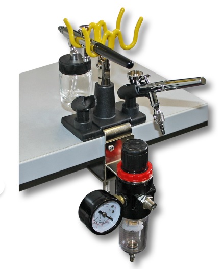

Interessant finde ich die Steuerung für den Kompressor hinten rechts. Manometer und Druckversteller übersichtlich auf dem Tisch, anstatt schwer zugänglich darunter. Wo gibt es sowas? :rolleyes:

Unter dem Tisch habe ich einen Ölkompressor mit einem 1-Liter-Tank und einem Druckminderer, der von 6 bar auf 2 bar abregelt. Der zweite Druckregler steht dann auf dem Tisch, von dem ich aus bequem den Arbeitsdruck von ca. 0,6 bis 1,2 bar regeln kann. Tatsächlich erspare ich mir damit, dass unter dem Tisch krabbeln. Außerdem hat es den Vorteil, dass sich nicht so schnell das Kondenswasser in der Leitung bildet. Früher hatte ich einen ölfreien Kompressor, der baubedingt keinen Ansaugluftfilter hatte, weshalb ich sicherheitshalber in dem Druckminderer auf dem Tisch noch einen Kfz-Kraftstofffilter eingesetzt habe. Die Konstruktion habe ich für den Ölkompressor beibehalten und aus dem Airbrush-Anschluss kommt saubere Druckluft, ohne Wasser, ohne Öl und ohne Dreck.

Ich habe mir ebenfalls einen separaten Druckregler mit Wasserabscheider dazwischen "gebaut".
Bei Verwendung diverser Lacke wechsele ich auch öfters die Drücke, das geht unterm Tisch wirklich nicht so gut... :thumbdown:
Allerdings muss ich sagen, dass Deine Lösung doch erheblich eleganter aussieht!

... hallo Thomas, der Wasserabscheider sollte aber mit dem Glas nach unten hängen, damit er funktionieren kann ...
Hallo Günter,
da hast Du natürlich Recht.
Ich habe mir sowas als Lösung dafür bestellt. Sieht praktisch aus und man hat alles im Blick bzw. im Griff dort, wo man es braucht.

die Vorrichtung für die Tischmontage habe ich auch, aber für meine bescheidenen Platzverhältnisse ist das Manometer besser am Tischende aufgehoben. Für die Airbrush habe ich mir einen separaten Halter mit Steckvorrichtung gebaut. Damit kann ich meine Pistole mit Seitenbecher und Fließbecher benutzen.
