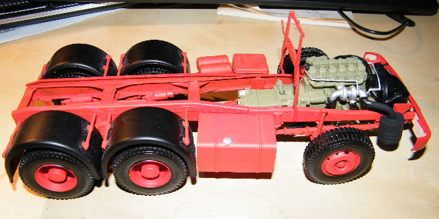

Also erstmal das Chassis ooB gebaut und natürlich wie immer im Überschwang vergessen Fotos zu machen

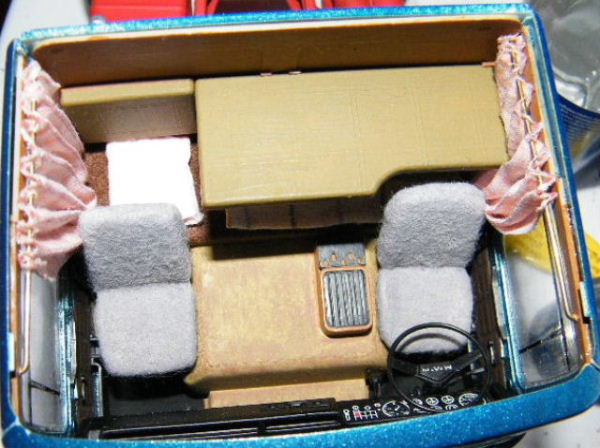

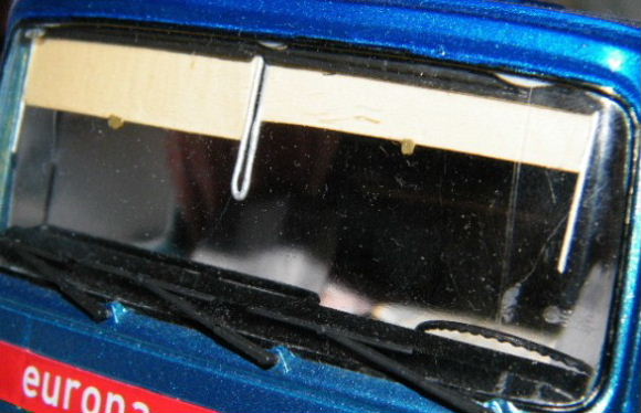

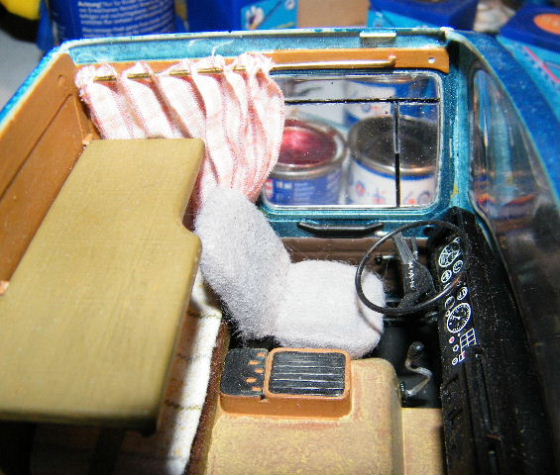

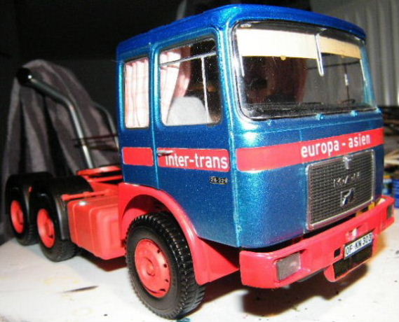

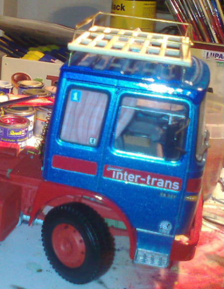

Dann kam die Hütte und der Innenraum dran. Beim Innenraum wollte ich zwar Leben rein bringen, aber ihn nicht überladen. Also habe ich nur die Sitze mit nem "Flauschibezug" bezogen, die Pritsche bekam ne Decke und ein Kissen und damit der Kutscher auch in Ruhe schlafen kann hielten Gardinen Einzug, das alles entstand aus guten alten Stofftaschentüchern. An der Frontscheibe durften natürlich die charakteristischen Sonnenrollos nicht fehlen.

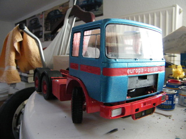

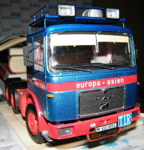

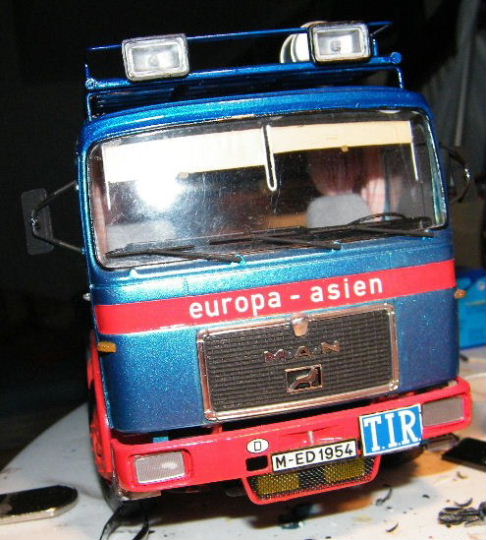

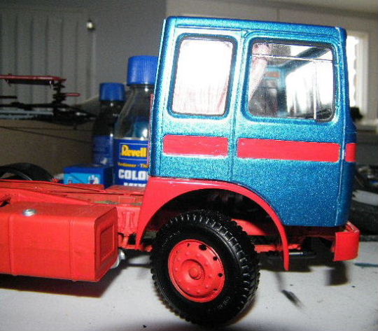

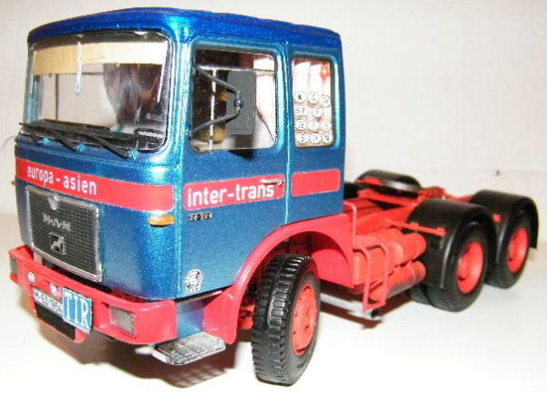

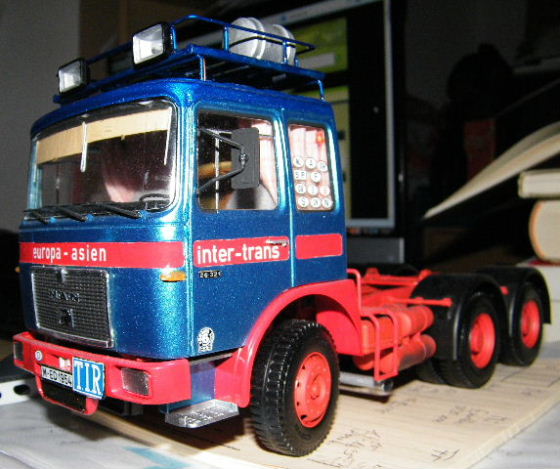

Die Hütte nach der ersten Montage. Um das blau etwas aufzulockern bekam der MAN noch ne rote Bauchbinde in die Vertiefungen, in welche dann die Firmenbeschriftungen Einzug hielten, wie es bei vielen Vorbildern auch der Fall war. Die originale Stoßstange habe ich gekürzt, sprich den Spoiler mit den Neblern abgetrennt, danach habe ich einen Bügel mit zwei Zusatzscheinwerfern (aus den original Neblern) installiert und als Schutz für die Scheinis Streckgitter angebracht. Ursprünglich wollte ich an den Hauptscheinwerfern auch noch Gitter anbringen, weil man dies bei den Originalen auch oft sieht, war mir dann aber too much.
Nach und nach kamen dann die Decals und Beschriftungen drauf, teils aus dem Bausatz, teils aus der Grabbelkiste. Die ersten Gebrauchsspuren wurden in Form von daneben gelaufenem Diesel (stark verdünnte schwarze Farbe), Rußspuren vom Auspuff (echter Ruß) und gefetteter Sattelplatte angebracht. Auch an die Versorgungsleitungen für den Trailer wurde gedacht, diese entstanden aus Klingeldraht.

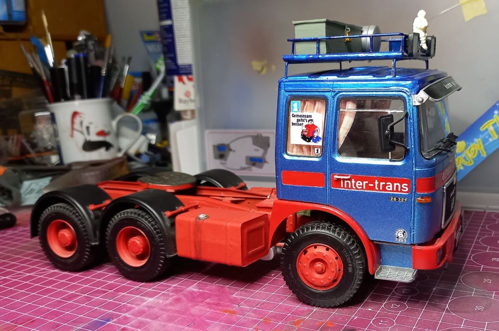

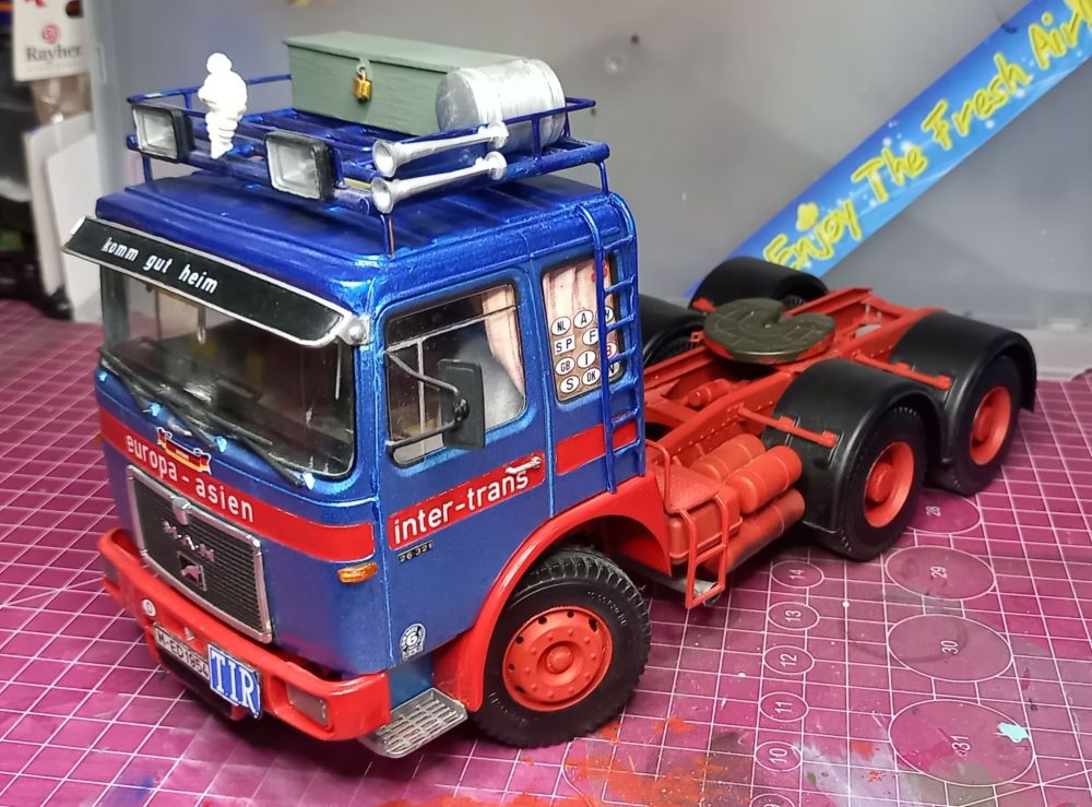

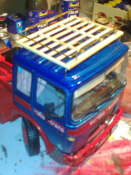

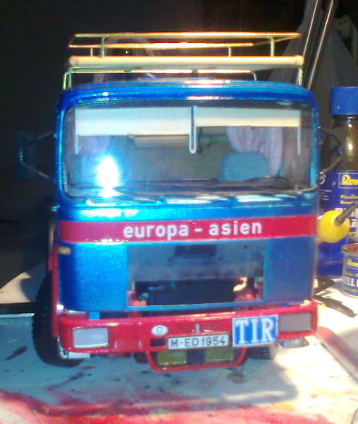

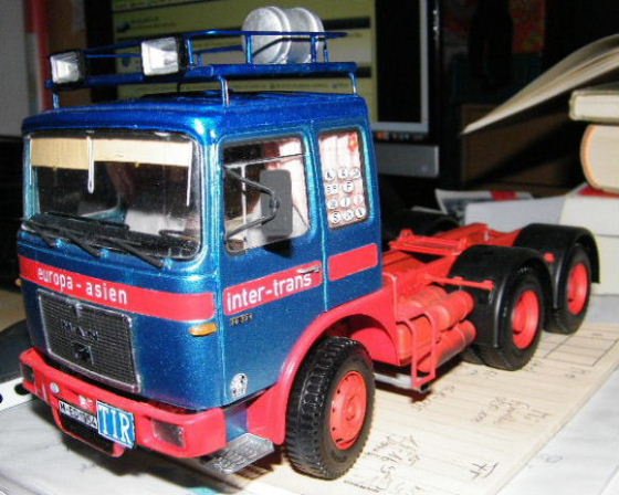

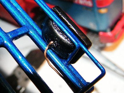

Nun sieht er für einen Orientfahrer noch etwas nackt aus. Ich wollte eh von Anfang an einen Dachgepäckträger draufsetzen, damit der Fahrer auch sein ganzes zusätzliches Geraffel mitnehmen kann. Gesagt getan, der erste Versuch des Dachgepäckträgers entstand aus Messingraht und Schaschlikspießen.

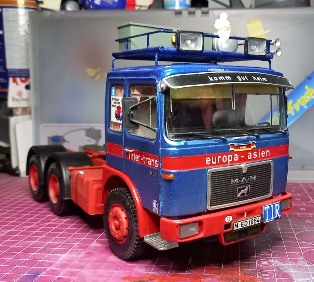

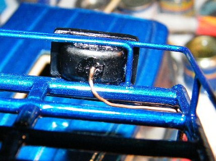

Dann bekam der Gepäckträger Farbe und auch noch große Zusatzscheinwerfer. Schließlich will man im Orient auch im Dunkeln was sehen
. Diese Scheinwerfer entstanden aus den Scheinwerfern eines Iveco Turbo Star, wurden mit einer "Glühlampe" und Klarglasscheiben versehen. Später sollen sie noch abnehmbar Hella Abdeckungen bekommen. Verkabelt wurden die Scheinis mit Klingeldraht.

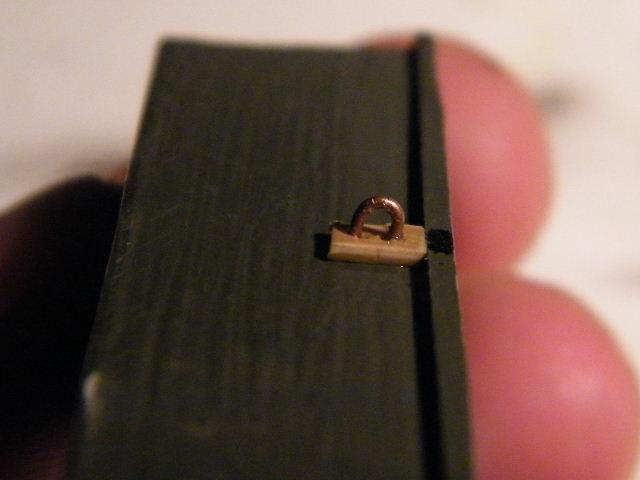

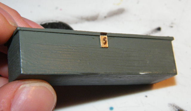

Als nächstes soll auf den Dachgepäckträger ein kleines Alufass, was als Wasserfass fungieren soll. Wird wohl aus einem Bremsdruckkessel aus der Grabbelkiste entstehen. Des Weiteren ist schon eine Kiste in in Arbeit. Kiste und Überwurfriegel sind fertig, fehlt nur noch das Vorhängeschloss.
