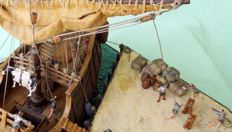

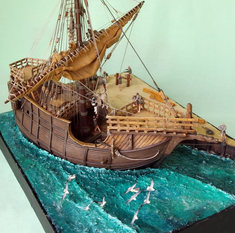

Handelskarakka des 15. Jahrhunderts - 1/72

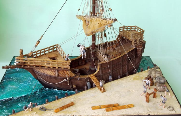

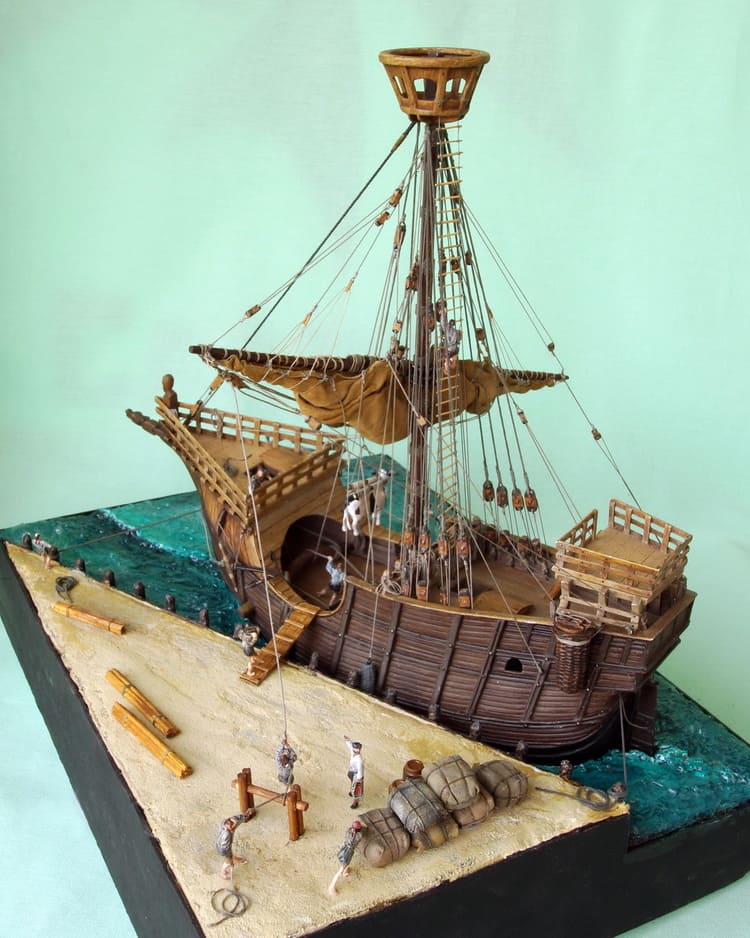

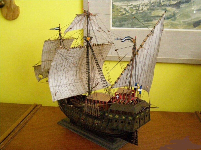

Hallo, Modellierer! Wie immer entschuldige ich mich für die Fehler. Es gibt viele historische Referenzen über Karakka (nao, Koka) im Internet, aber sie sind ungenau. Vom echten Karakka in der heutigen Zeit ist nur das Modell Nao aus Mataro übrig geblieben. Es gibt Karakk-Bilder auf Gemälden mittelalterlicher Künstler.
Mein Modell ist vollständig vom Nao-Modell aus Mataro inspiriert.
Caracca ist ein Handelsschiff, dann wird der Zeitpunkt des Be- und Entladens am Pier ausgewählt.
Es ist kein Diorama. Ein Stand in Form eines Meeres und eines Pieres, um die Idee vollständig darzustellen, dass Caracca ein Händler ist.

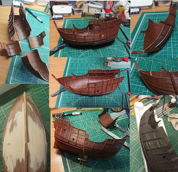

Als Rohling für das Gehäuse wurde das Gehäuse von Santa Maria Heller genommen. Überschüssiges wird gesägt, geklebt, gesägt.
Der Rest ist: Plastikfolie, Angussstücke, ein Mast aus Pinselgriffen.

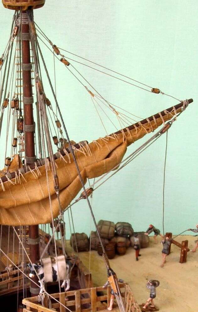

Segel: Perkal
Matrosen: Red Box Set.

Vom Kit Santa Maria habe ich nur das Gehäuse benutzt. Das Deck und die anderen Teile wurden aus Plastikblechen hergestellt.

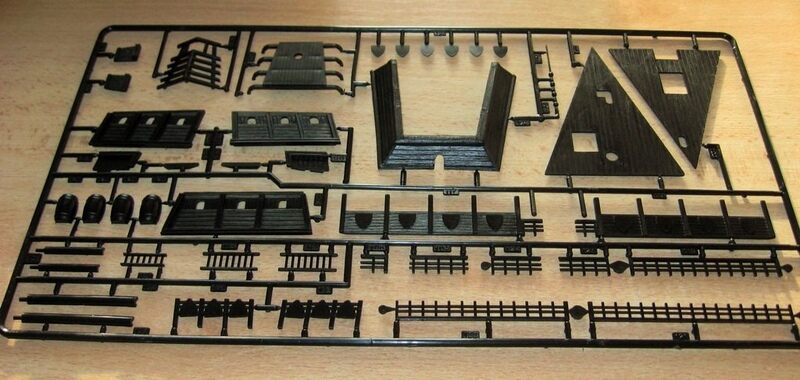

Ich weiß, dass Heller ein altes Mataro-Set hat. Dort wird ein Pint-Gehäuse verwendet. Ich ging einen anderen Weg und sägte Santa Maria.
Heller, basierend auf Santa Maria, hatte ein Conquistador-Set. 1-90. Und ich hatte die Idee, auf der Grundlage von Santa Maria einen Caracca von Sao Miguel zu bauen.

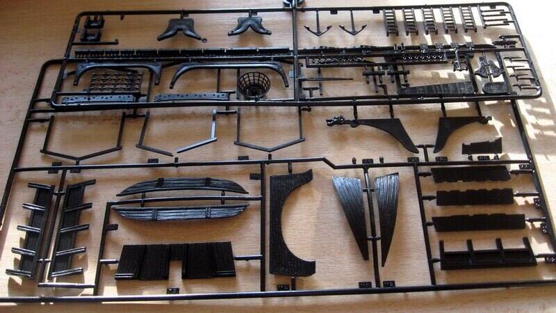

Ich habe in einem früheren Beitrag geschrieben, dass Heller ein Conquistador-Set hatte. 1-90. Dies ist Heller Santa Maria plus zusätzliche Details. Jetzt ist es schwierig, ein solches Set zu finden. Aber Sie können Santa Maria mitnehmen und die fehlenden Details selbst machen. Ich denke daran, Santa Maria in Zukunft neu zu gestalten.
Hier ist ein Foto aus dem Internet.

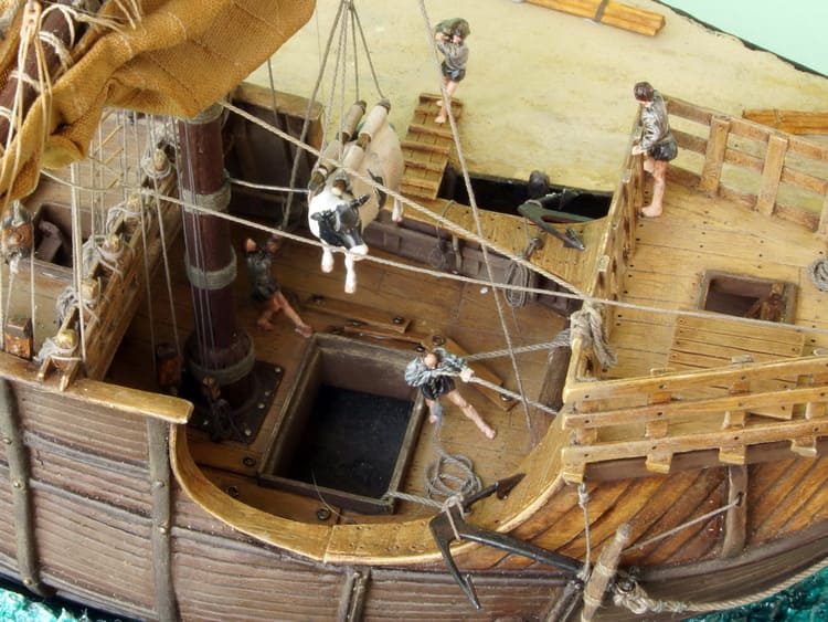

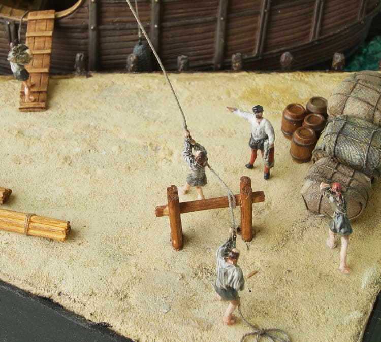

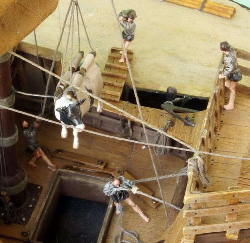

die Kuh am Kran finde ich "lustig". Wie lädt und entlädt man eigentlich? Der Kran ist an einem seitlichen Ende des Quermastes (sorry, ich nix Bezeichnungen am Schiff) befestigt und man zieht ihn aber mit einem weiteren Seil in Richtung seitlicher Mitte des Schiffes?

Die Kuh ist einer der zentralen Momente meiner Arbeit.
Ja, vier Leute ziehen eine Kuh. Zwei Personen am Ufer und zwei Personen an Deck.
Ein Mann an Deck richtet eine Kuh über den Laderaum aus

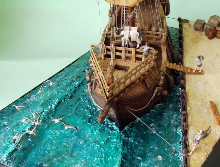

trotz toller Bilder hänge ich immer noch bisschen an dem Seilzug und der Kuh. Muß ich gelegentlich mal bei einem Kranfahrer erfragen, wie das genau funktioniert. Das ist ja kein Kran mit Laufkatze. Egal, es gefällt mir sehr gut und die Kuh hängt bei Dir nicht in zwei Seilen sondern in Tüchern, das ist sicher angenehmer. ;)

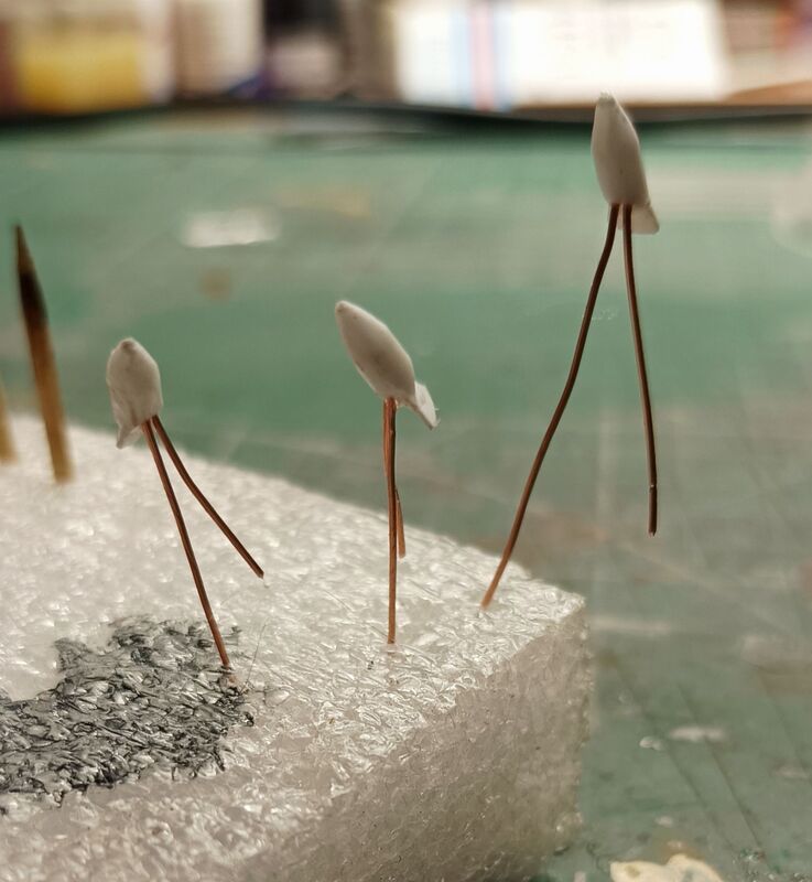

Wie hast Du die Möwen befestigt? Immer mit irgendeinem kleinen Detail am Wasser, also z.B. mit einer Flügelspitze am Wasser? Denn das ist auch ein ganz tolles Detail in Deiner Darstellung! Wie Schmidt schon schrieb: Atmosphärisch dicht.

Ich habe versucht, den Moment mit der Kuh so real wie möglich zu machen. Aber es gibt eine Vereinfachung. Es sollte zwei Personen auf dem Deck geben, die an jedes Seil gebunden sind.

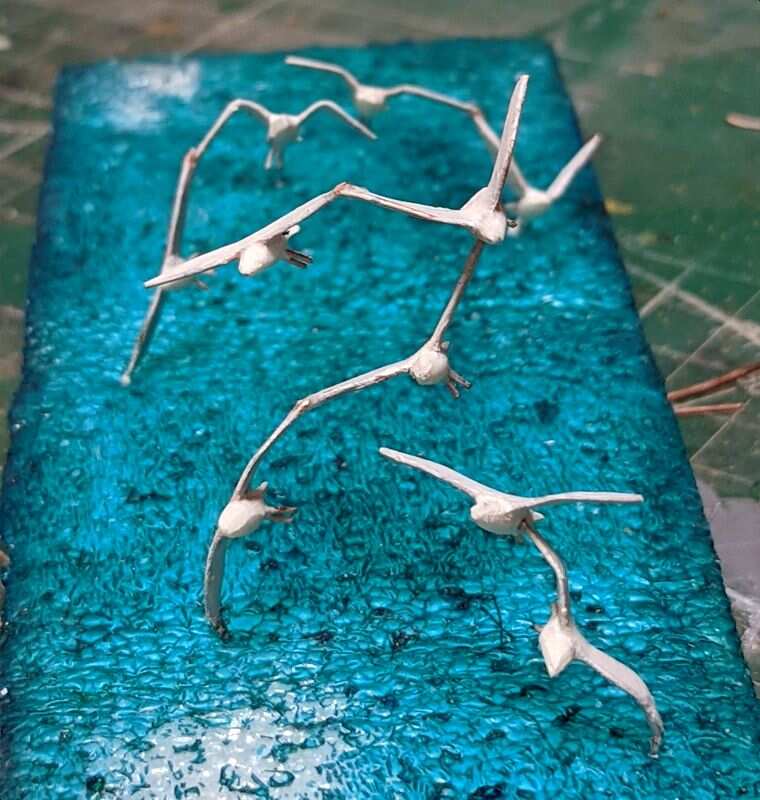

Mit Möwen ist alles einfach. Die Nadel ist in einem Flügel versteckt, der das Wasser berührt. Die Nadel ist ins Meer gesteckt. Und Möwen sind durch die Flügelspitzen miteinander verbunden.
Möwen sind mein Stolz.
Hier sind Fotos des Möwenproduktionsprozesses.
