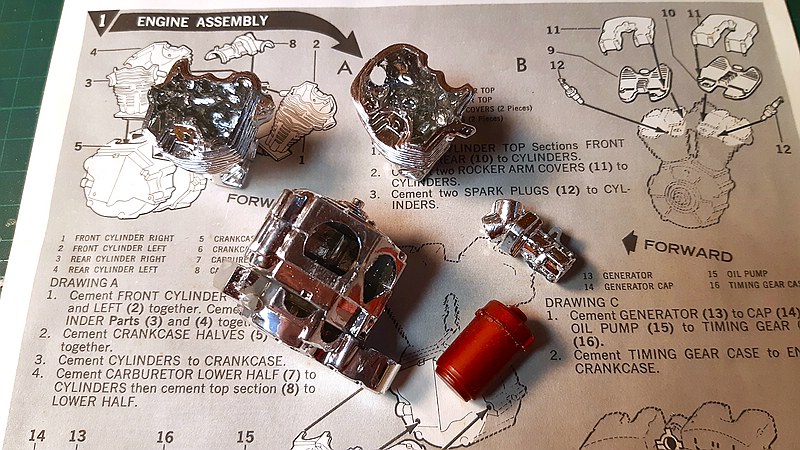

Hier noch zwei Bilder mit einer altbewährten Ikone, der Revell Harley Davidson Electra Glide, Ihr alle kennt sie natürlich:
Ja, die Revell-Harley :rolleyes: Ein Kit liegt schon länger im Regal. Diejenigen, die sie gebaut haben, bewiesen eine gewisse Leidensfähigkeit. Schon die erste Baustufe, der Motor, ist eine Herausforderung, plump und wenig detailliert kommt der 50 Jahre alte Kit daher. Peter "Plastinator" hatte schon vor einigen Jahren gezeigt, dass sich etwas draus machen lässt. Die Latte liegt hoch.

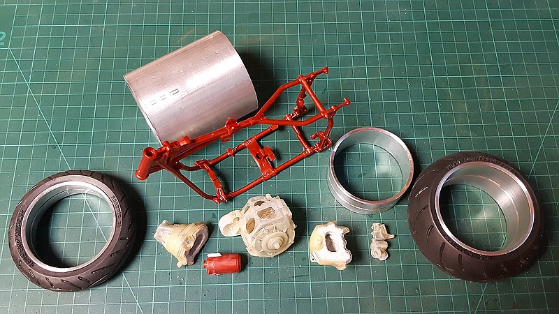

Natürlich möchte ich nicht einfach Ideen klauen (nur, wenn's unbedingt sein muss ;) ). Will ich überhaupt eine Harley bauen, oder soll ich das Euch zumuten? Vielleicht könnte ich einen Harley-Dampfwalzen-Hybrid basteln, das gab es jedenfalls noch nicht :) Die Reifen kennt Ihr bereits von von meinen anderen Motorrad-Projekten, wer weiß ...
Vielleicht wird es ja ein neuer Transformer, zur Abwechslung mal eine Gottesanbeterin!
Fragen über Fragen ^^ Viele Ideen gingen mir durch den Kopf, und die ersten Versuche für das neue Projekt waren erfolgreich. Es wird wieder ausarten, und ich werde wieder tüfteln, um alles sauber hinzukriegen.
Alles, außer gewöhnlich! Im Herbst geht es los, dann berichte ich.
