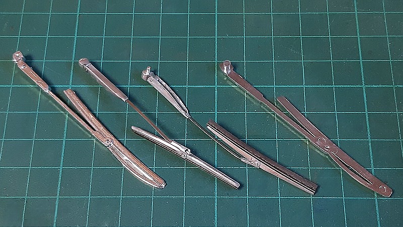

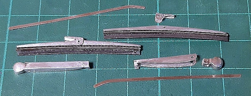

die Scheibenwischer hatten mich auf Trab gehalten. Wie oben beschrieben, waren die Kit-Wischer völlig unbrauchbar. Aber auch die PE-Teile erwiesen sich als ungeeignet: Die Geometrie ist eben für RC-Trucks ausgerichtet, Wischerarme zu kurz, nicht gekröpft, klobige Gestaltung, ein Vinylwurm als Wischerlippe ;( Was nun? Leichtsinnigerweise hatte ich in einem anderen Beitrag über die Scheibenwischer gelästert, und jetzt stand ich da mit noch viel grattigeren Kit-Wischern :S Ganz klar, jetzt musste ich liefern ;) Sehen wir uns zunächst den Vergleich Kit - Original an: Links die Ausgangssituation vom Kit, rechts original, da wo ich mit meiner Corvette hin wollte.
Gerade noch hatte ich meine Weißmetallreste gesichtet. Hier fanden sich auch ein paar Fußrasten, die ich für die Restauration meiner Polistil-Kawa gegossen hatte. Sie waren mit Schrumpfungs-Reservoirs versehen, welche die perfekten Maße für meine künftigen Wischerachsen hatten. Ich feilte die Achsen direkt am Gussstück zurecht, bohrte vor und trennte sie von den Fußrasten. Unten im Bild das PE-Teil - immerhin konnte ich die Wischer als Arme verwenden, der Stahl war federhart und würde gut in Form bleiben. Die Arme werden durch verchromte Manschetten mit der Wischerachse verbunden. Die Manschetten fertigte ich aus 0,3mm Alublech und polierte sie auf Hochglanz.
Hier die Wischerachsen mit den Manschetten und dem PE-Upgrade-Wischerarm. Aderendhülsen dienten als Verbinder zwischen Wischerachse und Karosserie. Unten im Bild der Kit-Wischer.
Am oberen Ende des Wischerarms wird der Wischer mithilfe eines Adapters fixiert. Ich feilte eine Stück PS-Leiste zurecht und bördelte einen Alu-Streifen über die Kante. Dann schliff ich das Teilchen in Form und setzte eine Bohrung.
Die Wischerblätter waren wieder eine Herausforderung. Ihre Aufgabe ist, den Wischergummi mit gleichmäßigem Druck über die Scheibe zu führen. Heutzutage sind das meist gegliederte Konstruktionen mit mehreren Gelenken und eine Wischerlippe . In 1965 allerdings waren das wohl starre, leicht gebogene Metallbügel, an denen die Lippen mit elastischen Gummi-Lamellen befestigt waren. Also - schlimmer geht immer, wie sollte das denn gehen :huh: Nun, ich fand einen Drucker-Riemen mit hübschen Zähnen und teilte ihn auf die passende Breite. Für die Bügel schnitt ich 2,0mm Alublech zurecht, die Wischlippen wurden aus schwarzem Karton gefertigt. Hier das Ausgangsmaterial:
Hier die vorbereiteten Bauteile. Jeder Wischer bestand aus 5 Einzelteilen, + Verbindungsbolzen + Achsen, hier nicht abgebildet. Die Bügel hatte ich in Form gebracht, gebohrt, poliert und schließlich die Lippen angeklebt. Im Bild unten ist die Lamellenstruktur gut zu sehen. Also, wenn das kein ordentlicher Scheibenwischer wird ^^
Soviel für heute. Nächstes mal werden die Scheibenwischer montiert, und damit werde ich mein Projekt abschließen. Und für alle, die mir die Treue gehalten haben, habe ich noch ein "Easter Egg" in petto, es ist ja bald Ostern ^^ Ihr könnt ja noch mal gucken, was das wohl sein könnte - kleiner Tipp: So ein typisches Accessoire für alte Ami-Schlitten :D

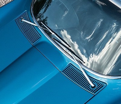

das Projekt "Stingray" biegt in die Zielgerade ein. Zunächst montierte ich die Scheibenwischer fertig. Dazu schnitt ich kurze Stahldrähte ab, als Achsen für die Manschetten und Verbinder, und verklebte alles so, dass die Wischerblätter beweglich blieben. So konnten sie sich schön an die Scheibe anlegen. Hier zum Vergleich nochmals die Kit-Wischer (außen, einseitig kontouriert) und meine custom spare wipers (innen):
Hier hatte sie schon ihre vorgesehenen Plätze eingenommen. Auf Originalfotos liegt der Wischer auf der Fahrerseite stets unter dem der Beifahrerseite.
Wie gewünscht, lagen die Wischerblätter sauber an der Scheibe an.
Und nochmals der Vergleich: Links Original, rechts Fälschung ;) Also, ich denke, ich bin ganz gut dabei :rolleyes:

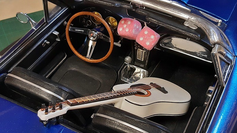

Wie versprochen wird das Geheimnis um das "Easter Egg" gelüftet, pünktlich zum Ostersonntag ^^ Uwe und Wolle lagen richtig, ich habe ein hübsches Pärchen Plüschwürfel angefertigt, die "Lucky Dice" (ohne "s" am Ende; Singular "die", oder auch "dice" möglich, musste selbst nachgucken :wink:). Ich orderte ein Säckchen normale Spielwürfel und experimentierte etwas herum. Die Schneeflocken von Tiny Worlds erwiesen sich als am besten geeignet, um den Plüscheffekt darzustellen. Das sind die gleichen Fasern wie das Gras für die Modelleisenbahn, nur farblos. Ich bohrte Löcher für die Kordel (Takelgarn), verpasste ihnen eine Klarlackschicht und streute sofort die Schneefasern drüber. Nach ein paar Übungsexemplaren sah es dann gut aus, rechts im Bild. Links ein Versuch mit Flocken von Greenstuff World, war zu griselig.
Da hängen sie schon am Rückspiegel - ich hatte schon echte Würfel mit fast 20cm Kantenlänge gesehen, die Proportionen sollten ungefähr passen. Und gleich noch den 2. Gang eingelegt, damit die Lichter angehen :D
Eine Gitarre gibt's auch noch dazu. Offensichtlich muss der Besitzer ab und zu ein Ständchen geben, um sich das Spritgeld zu verdienen ^^

Du sagst ja es gibt so Große.Die Würfel wirken für mein Empfinden unproportional groß, irgendwie seltsam.

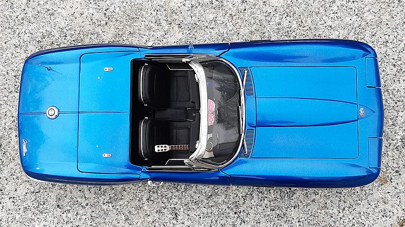

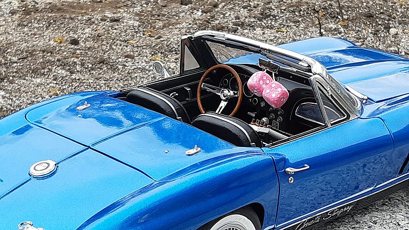

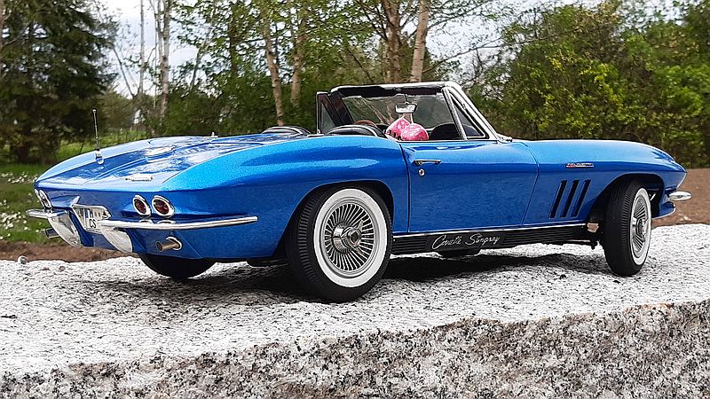

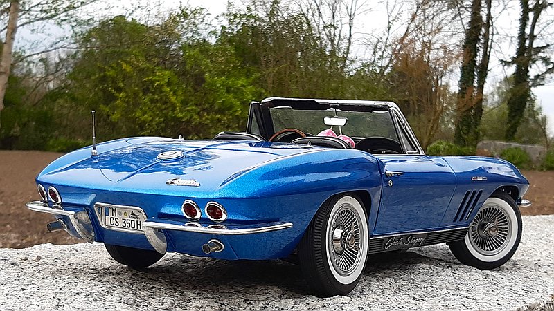

"Studio"-Aufnahmen
Liebe Corvette-Fans,
hier noch ein paar "Studio"-Aufnahmen und ein Wiedersehen mit der "kleinen" Schwester auf zwei Rädern ^^

Die Beleuchtung überzeugt absolut :respekt:

Insbesondere die Outdoor-Bilder haben es mir angetan. :love:

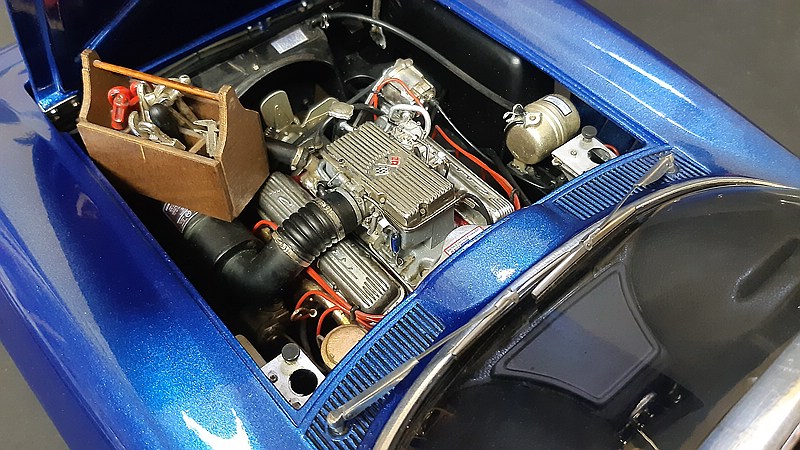

Wie gewünscht, stelle ich gleich noch ein paar Bilder in die Galerie. Als Vorgeschmack nochmals ein Blick in der Motorraum - wir leidgeprüften Oldie-Fans wissen ja, da gibt es immer was zu schrauben :rolleyes:
