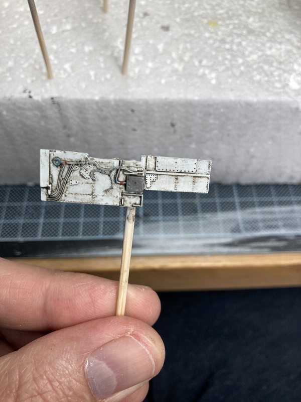

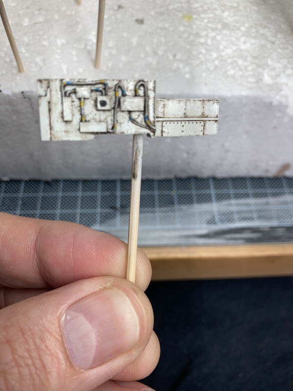

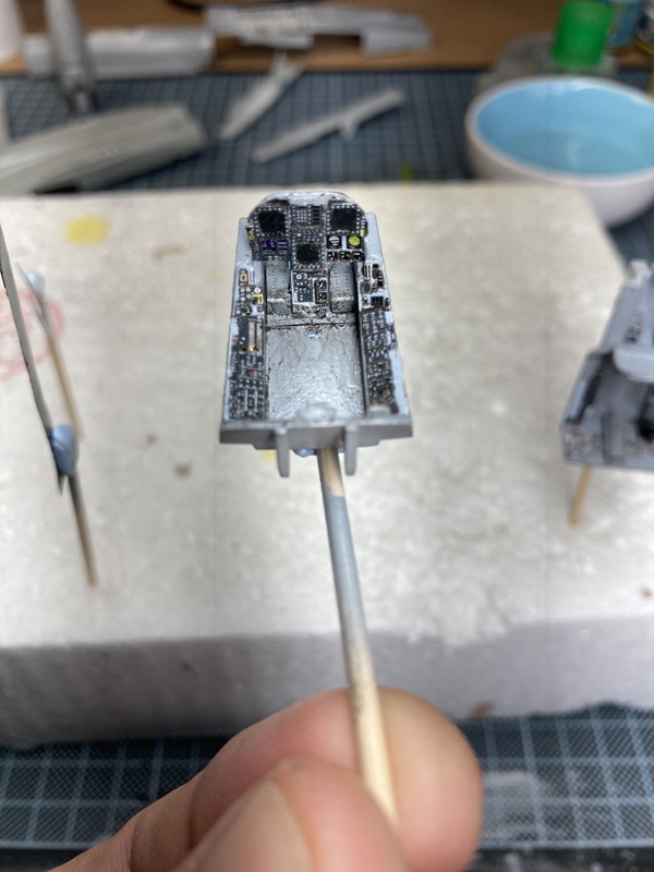

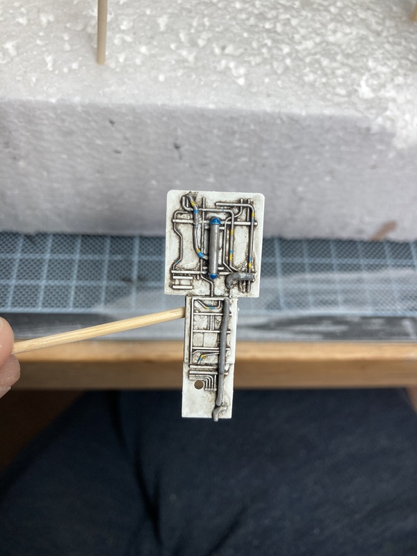

Eines der Cockpits - noch ohne Schleudersitz. Die grellen Eduard-MFD`s hab ich - nachdem die Maschine ja nicht in Betirieb dargestellt wird - abgedunkelt.
Die einzelnen Teile der Fahrwerksschächte wurden mit Platicsheet und Bleidraht etwa aufgemotzt.
Liebe Grüße,

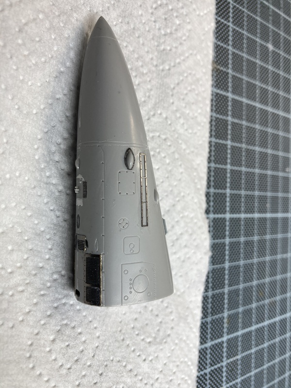

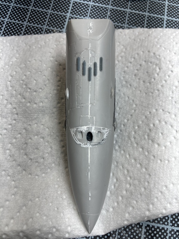

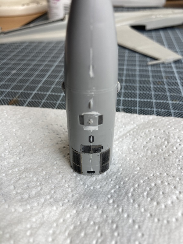

Weitere Vorbereitungen - an der Nase war viel zu ergänzen/tun:
Erstaunlicherweise hat das Modell vom Hersteller keine IFF-Antennen beigelegt bekommen - trotz Version D. Diese wurden ergänzt.
Die Entlüftungsgitter neu angebracht (auch wenn die Eduard-Gitter nicht ganz naturgetreu nachgebildet sind - besser als die Modell-Andeutungen sind sie).
Am Rücken wurden zwei Radar Warning Antenne sowie eine GPS-Antenne ergänzt.

Mittwoch, 14. Mai 2025, 22:08
Aha, bei Dir geht es nahtlos weiter.
Und dazu noch mit einer schönen F18-find ich gut!
Da schaue ich mit zu. :)
Das Cockpit macht schon gut was her!
Nur die Sache mit den aufgeklebten Ätzteilen spricht mich persönlich überhaupt nicht an, da sie durch das Aufkleben erhaben sind.
Kommt auf einer stromlinienförmigen Flugzeugoberfläche aerodynamich nicht gut an.
Auch wenn Du auf die Details der Ätzteile nicht verzichten möchtest, rate ich Dir, den Mehraufwand in Kauf zu nehmen und diese im Plastik zu versenken, damit ein stufenfreier Übergang entsteht.
Ansonsten bin ich gespannt, wie der Bau verläuft.
Schöne Grüße,
Simon

Das wollte ich ohnehin hier mal fragen: Auch ich finde die aufgeklebten erhabenen Gitter keine optimale Lösung - aber wie bitte soll man die im Rumpf versenken? Habe noch keine probate Methode gefunden.
Bin für Tips sehr dankbar.

Moin Walter,
ohne es jemals ausprobiert zu haben:
Den entsprechenden Teil in der Größe des Ätzteiles heraustrennen, von innen mit einem (etwas größeren) dünnen Plastiksheet wieder verschließen
damit sich eine passende Vertiefung ergibt.
Das Ätzteil ggfs. unterfüttern um einen bündigen Abschluß mit der Oberfläche zu haben und in den Ausschnitt einkleben.
Alternativ mit dem Panel-Gravierstichel Set für den Flugzeugmodellbauer den Bereich in der Stärke des Ätzteiles abtragen.
Das wären meine Ideen dazu.
Dirk

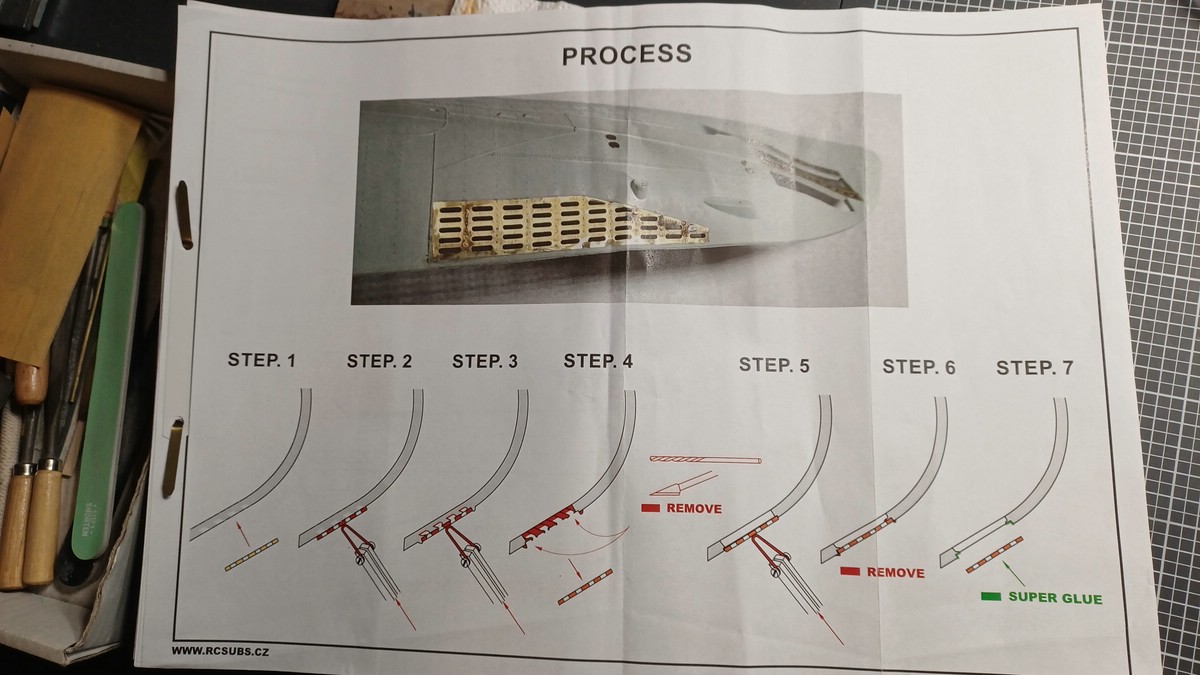

Freitag, 16. Mai 2025, 06:35
zum Versenken der Ätzteile kann man diese an der entsprechenden Stelle fixieren und mit einem Lötkolben vorsichtig "einschmelzen". Hier mal die entsprechende Anleitung, die RC-SUBS bei den U-Bootätzteilen mitliefert:
Quelle: Rc-Subs
Ich selbst habe dies Technik noch nicht ausprobiert, sondern bin so vorgegangen wie hier bei U 325 gezeigt. Bei meinem nächsten U-Boot werde ich es aber sicherlich so machen.
P.S. Vorher natürlich mit Resten üben ...

Danke für die Anregungen - schaut alles sehr aufwendig aus!
Vor allem könnte ich mir vorstellen, dass beim Einbrennen z.B eines Lüftungsgitters das geschmolzene Plastik die kleinen Öffnungen verklebt.
Naja mal ausprobieren.

Sonntag, 18. Mai 2025, 11:15
[..} schaut alles sehr aufwendig aus! [..]
Wir nehmen uns jede Menge Zeit für ordentliche Lackierungen, verbringen Stunden damit, die Modelle zu altern und auf einer Base in den rechten Rahmen zu setzen. Warum sollten wir dann den Aufwand scheuen, das Ganze im Vorfeld vernünftig zu bauen? :nixweis:
Sonntag, 18. Mai 2025, 11:25

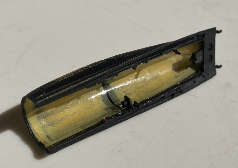

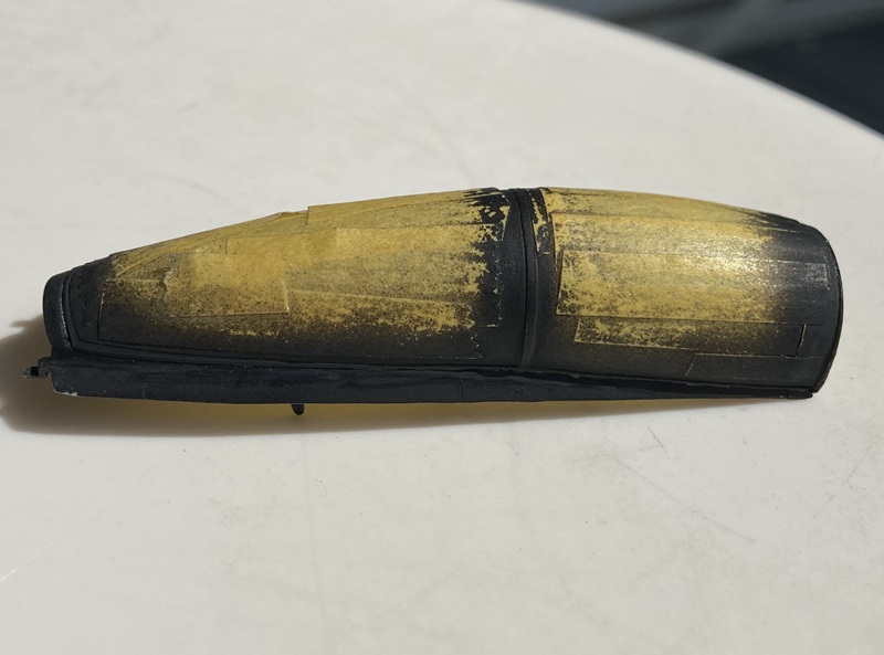

Ein paar Updates zu meiner F-18:
Habe den Canopy-Rahmen soweit fertiggestellt und hier Einiges um- bzw. dazugebaut. So wurde u.a. Verkabelung, ein Kompass sowie die Verschlussvorrichtungen ergänzt. Leider habe ich vergessen Fotos zu machen bevor ich die Haube verklebt habe, wodurch auf den Fotos (zumal mit einem alten Handy angefertigt) alles nur schlecht erkennbar ist.

Hier noch ein paar Ansichten vom Cockpit - auch hier wurde Verkabelung sowie Eduard-Ätzteile ergänzt, so z.B. die Seitenwände.
