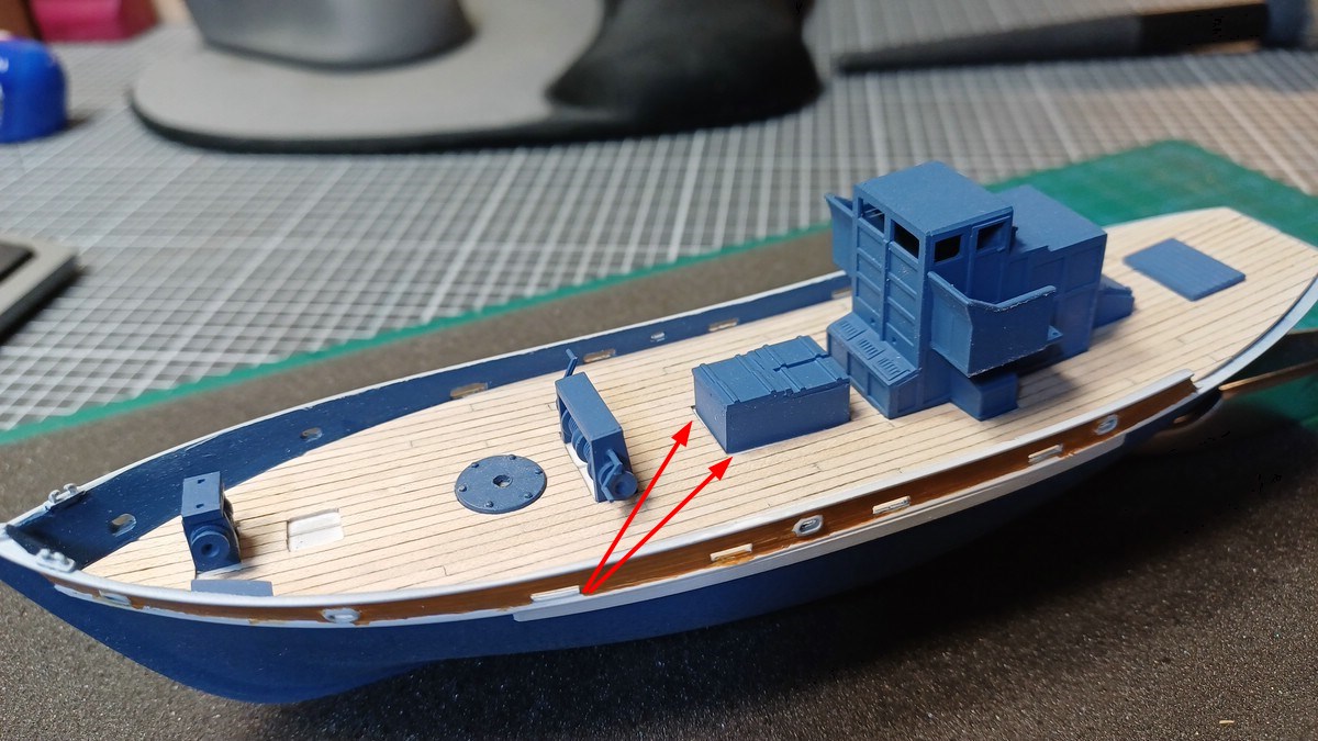

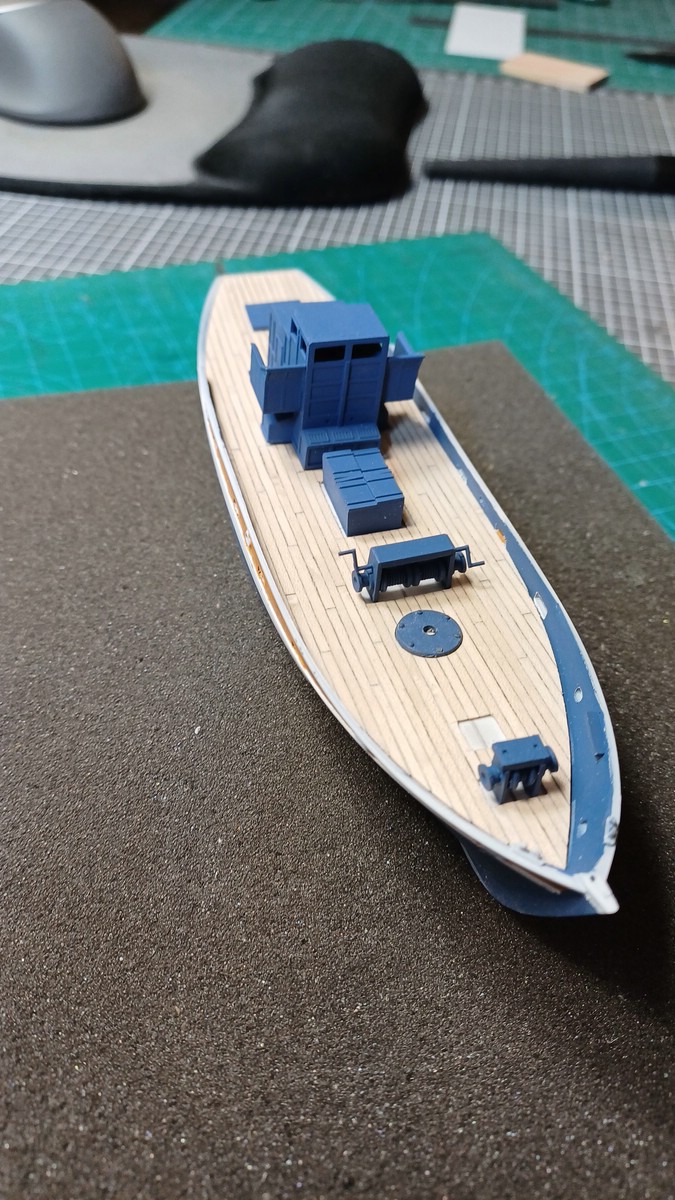

Für alle Auf- und Anbauteilen auf dem Oberdeck habe ich Sockel gebaut. Manche aus 0,5er Poly, zwei mit Teilen aus der Restekiste:
Damit kommt alles ein wenig höher und das Holzdeck bildet untenrum eine schönere Kante. Hier mal beide Seiten:
Die Betting für den vorderen Mast hab ich mit einem 2 mm Loch versehen. Das wird dann noch ausgefeilt, damit eine Messingstange sauber hineinpasst:
Im Rumpf dann ein paar Polyreste als Aufnahme:
Mit den geschnittenen, 1,5 mm breiten Furnierplanken habe ich ein kleines Probestück geklebt. Die Kanten einfach mit einem weichen Bleistift (8B) angemalt. Nach dem Schleifen sieht es so aus:
Unter dem Deckshaus macht es sich ganz gut:
Auch unter der Ladeluke:
Dann wurde der Luftpinsel geschwungen. Aus Revell AQUA 56 Blau und 49 Hellblau hab ich mir mein "Kutterblau" gemischt und Rumpf, Deck und die Deckaufbauten lackiert. Vorher natürlich mit Vallejo Primer grundiert. Leider hat kurz vor Ende mein Luftpinsel weibisches Verhalten gezeigt und rumgezickt :motz: . Darum konnte ich nicht sauber zu Ende lackieren, sondern musste erst mal mit Isopropanol eine Grundreinigung durchführen :will:
Deck und Aufbauten sind soweit ganz ok, am Rumpf muss ich nochmal ran:

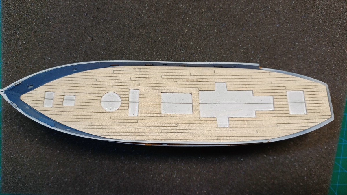

gestern habe ich begonnen, das Deck zu Beplanken. Dazu habe ich die Furnierplanken verwendet, deren Herstellung ich euch im ersten Post vorgestellt habe. Als Erstes wurden die Plankenstücke in der Mitte verlegt, dann immer auf beiden Seiten die nächsten. Als ich am Heck in Summe fünf Planken verlegt hatte, schaute ich es mir genauer an. Auf den ersten Blick sieht es ganz gut aus:
Im Makro aber ...
Ungleichmäßig:
Schief:
Krumm:
Unsauber:
So kann das nicht bleiben, da hat Ingo Mist gebaut :motz:
Um die Wirkung zu testen, habe ich die bereits verlegten Planken mit 320er-Papier geschliffen. DAS gefällt mir wiederum ganz gut:
Dazu dann noch ein wenig Farbe. Hier habe ich auf dem Probestück zwei verschiedene Beizen ausprobiert. Rechts Mahagoni, links Kirsche. Die Kirsche gefällt mir besser, so werde ich mein Deck wohl einfärben:
Also zurück auf Start, nicht über Los, kein fertiges Deck einziehen :du: :
Nochmal von vorn und diesmal aber bitte in ordentlich 8)
Wie das dann wird, zeige ich euch nächstes Mal.

Bis dahin kann ich am Deck weiter machen. Hier kamen zwar ein paar Planken dazu, aber es fehlt dann doch noch einiges:

Dienstag, 17. Juni 2025, 11:40
Ganz kurzes Update:
Gestern konnte ich das Beplanken des Decks abschließen. Sorry, für das nicht ganz so gute Bild:
Jetzt geht es an das Ausschneiden der Deckaufbauten, dann kann es aufgeklebt werden. Davon erzähle ich dann beim nächsten Mal.
Gestern, 10:18
gestern Abend habe ich mich an den Einbau des Decks gemacht. Als erstes das komplette Deck zusammen mit dem Papier auf die Poly-Basis geklebt. Den Überstand habe ich rundum grob mit dem Skalpell abgeschnitten:
Dann ging es daran, den restlichen Überstand vorsichtig abzuschleifen und so das Deck auf Maß und in Form zu bringen. Dazwischen immer wieder Passproben. Nach und nach näherte sich die Form an und dann ... passt!
Am Anfang mit 240er, später nochmal mit 320er-Papier das komplette Deck geschliffen. Am Ende dann ein sauberes, glattes Deck. Die Plankenstöße kommen gut raus, die Kalfaterung ist gut sichtbar. Gefällt mir:
Jetzt geht natürlich wieder das Überlegen los, ob ich das Deck so in natura lasse, oder doch mit Kirsch beize. Vielleicht gehe ich auch einen ganz anderen Weg und schau mir mal an, wie es mit einer grauen Färbung aussieht. Ich werde wohl mal wieder ein bisschen rumspielen...
Fazit zum mit einzelnen Leisten aufgebauten Deck:
Ich hab die Methode die Volker hier vorgeschlagen hat noch nicht ausprobiert, aber für ein Deck dieser Größe würde ich auch jederzeit wieder auf die einzelnen Planken zurück greifen. Es ist zwar ein bisschen mehr Arbeit, die einzelnen Planken zu schneiden, rundum mit Bleistift die Kalfaterung zu malen und dann die Leisten auf die richtige Länge geschnitten an die richtige Stelle auf dem Deck zu kleben ... aber wenn wir die scheuen würden bräuchten wir eh ein neues Hobby ;) . Ein komplettes Schlachtschiff oder ein U-Boot in 1:72 würde ich so sicherlich nicht machen. Obwohl ... ich glaube ich wäre so verrückt :lol:
Höhenkontrolle 8)
An Backbord befinden sich die Unterkanten der Speigatten auf Deckshöhe:
An Steuerbord hingegen liegt das Deck ein paar Zehntel zu tief. So kann das Wasser nicht ablaufen :du:
Also kommt innen eine Auflage auf die Auflage:
Leider immer noch zu wenig, da werde ich nochmal ein 0,25mm Polyprofil nachlegen:
Stellprobe. So langsam erkennt man wohin die Reise geht:
