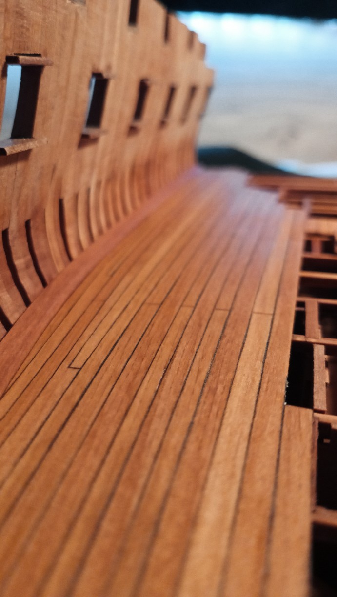

Das Deck wurde soweit fertig. Ebenso die Einfassung für den Fuß des Gangspills.
Am Deck selbst ist mir nach dem einsetzen ein Fehler unterlaufen und hab achtern Planken rausgeschnitten, wo dies nicht nötig gewesen wär. Aber dafür findet sich später sicher eine Lösung.

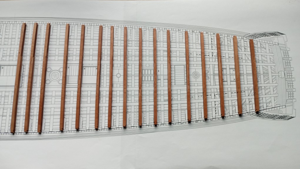

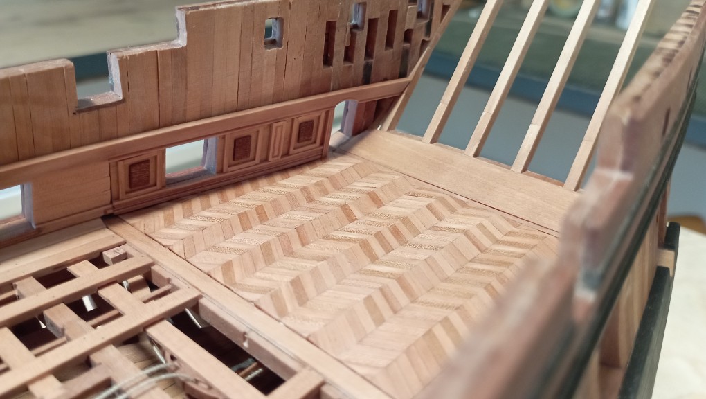

Montag, 16. Juni 2025, 20:30

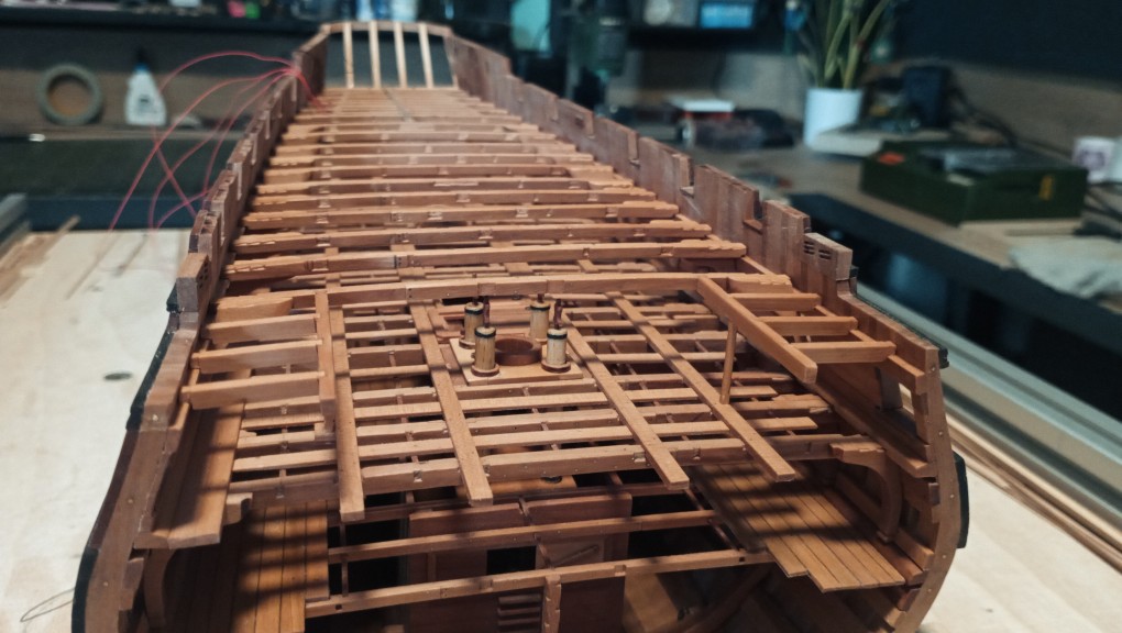

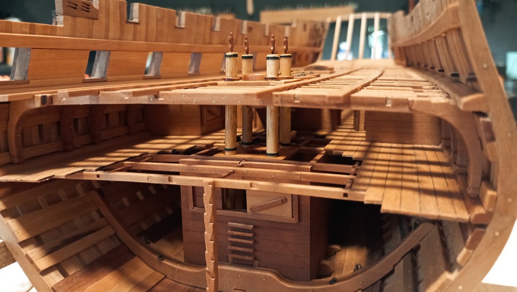

Hallo zusammen!

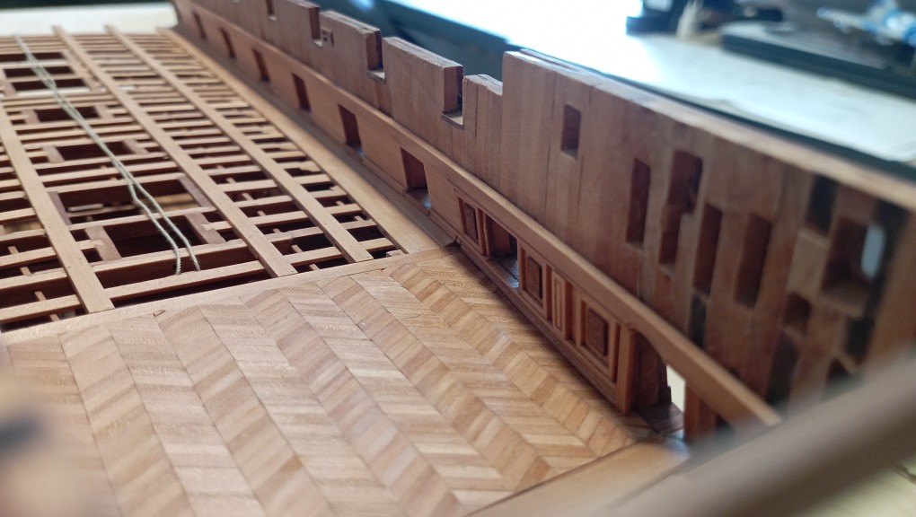

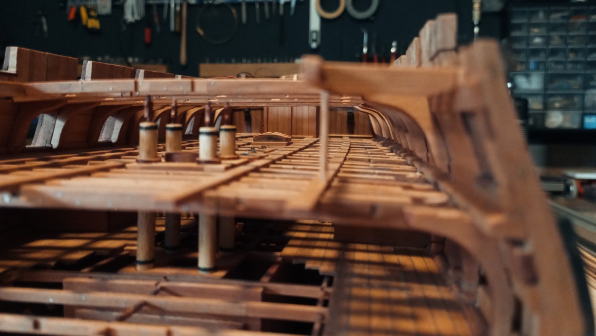

Die Deckbalken vom Gundeck sind nun alle fertiggestellt. Da die Höhe nun gegeben ist, kann ich mit dem Innenausbau beginnen.
Andreas
69

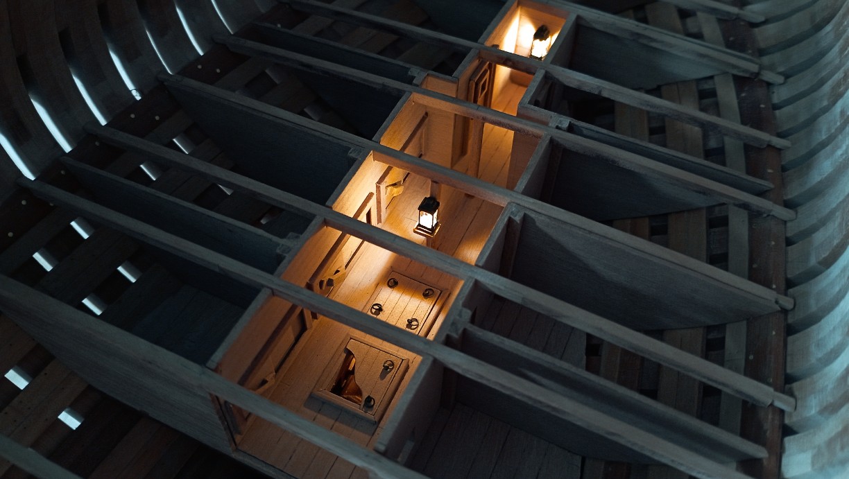

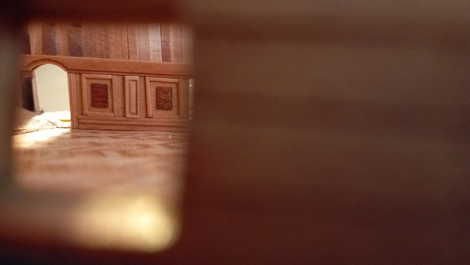

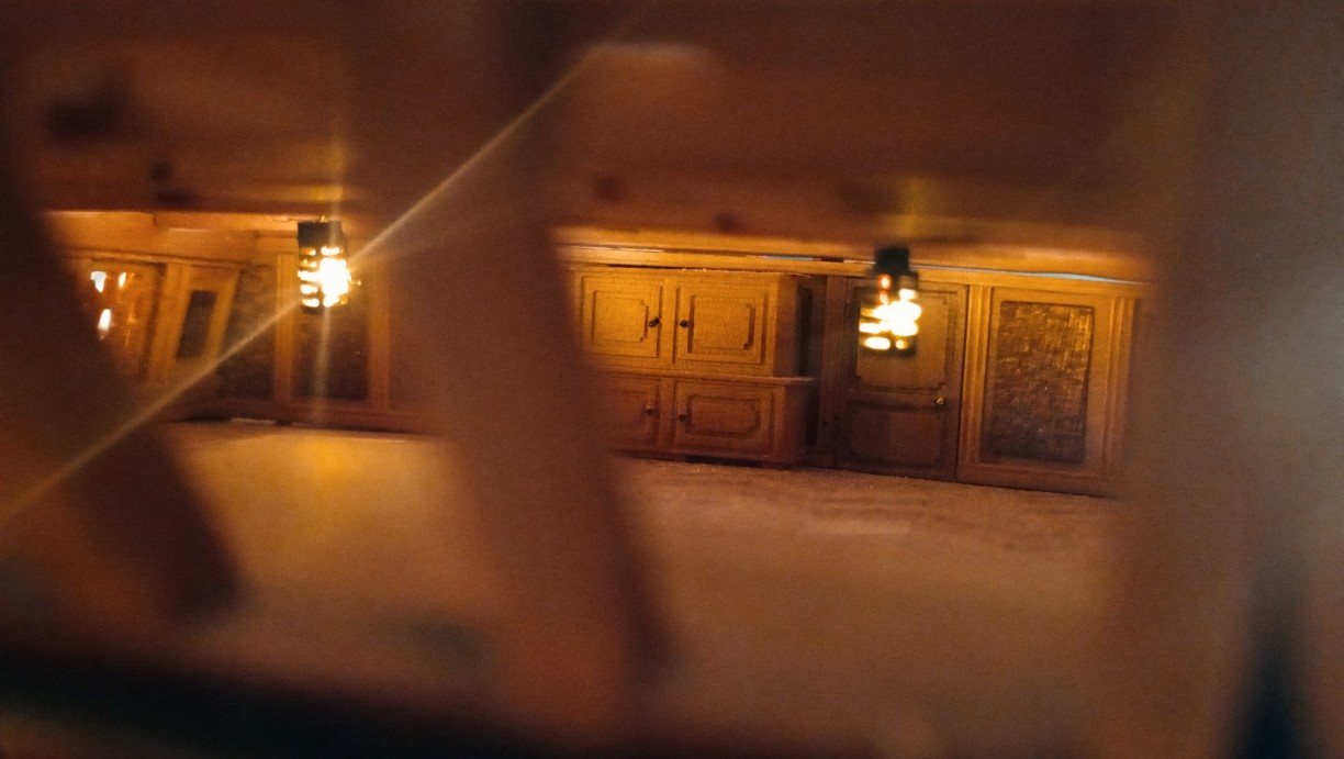

Samstag, 21. Juni 2025, 19:51

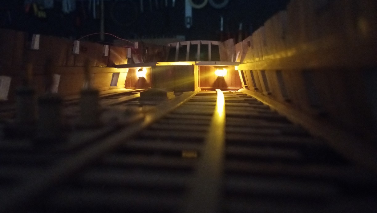

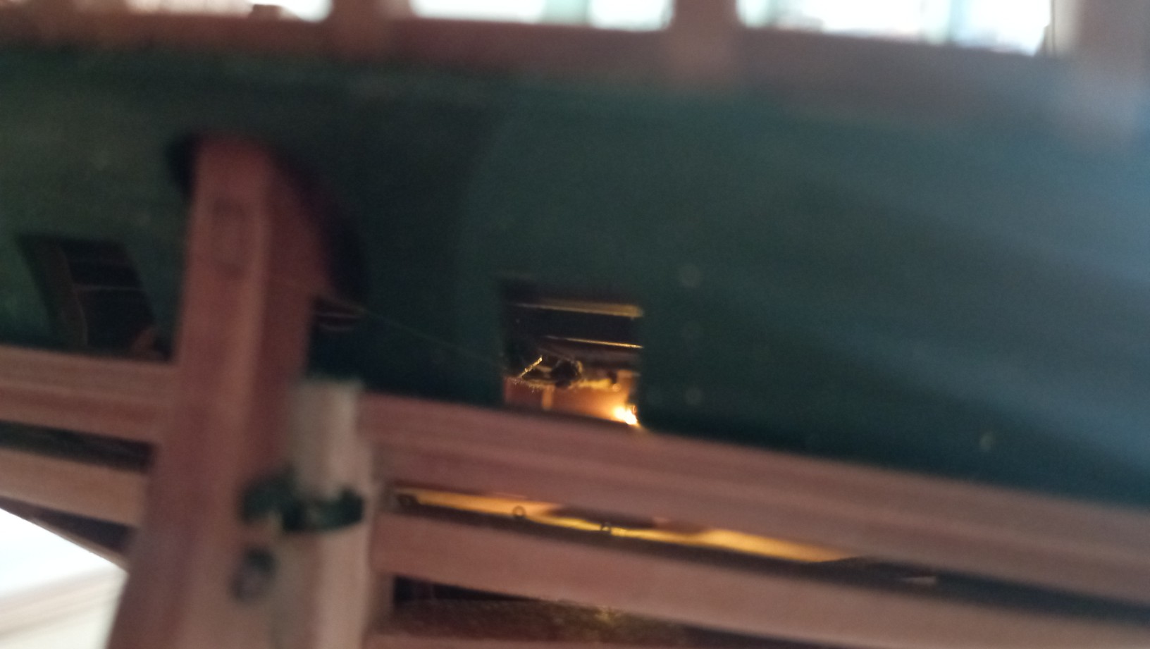

Hallo zusammen!

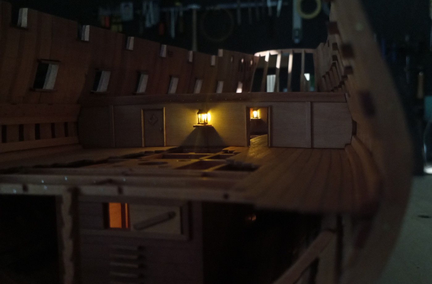

Die ersten Bereiche wurden bereits fertig. Die LED's wirkten auf den Fotos viel zu hell, darum musste ich die Einstellungen ändern und hoffe die Bilder sind nicht zu dunkel geworden.
Andreas
70

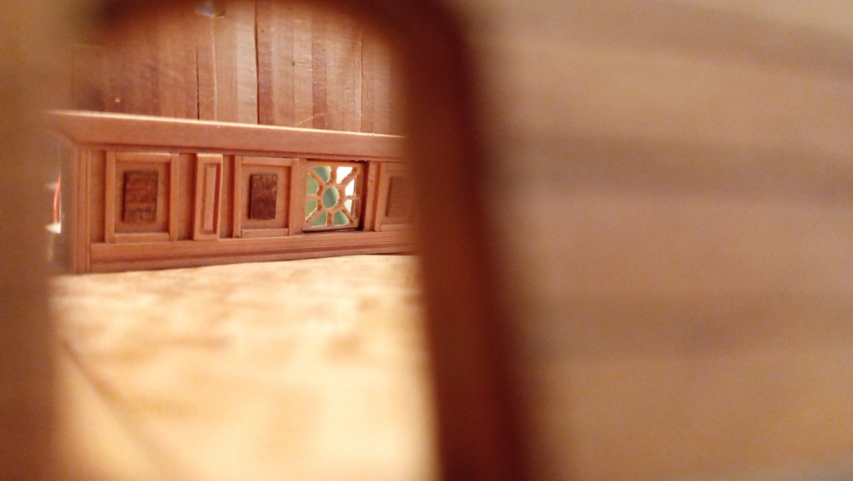

Sonntag, 22. Juni 2025, 11:37

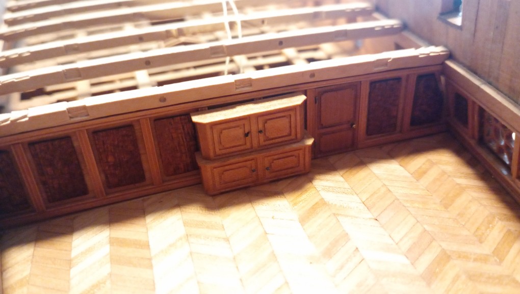

Moin Andreas,
Ich bin immer wieder beeindruckt von deinen Fertigkeiten im Holzbau :respekt:

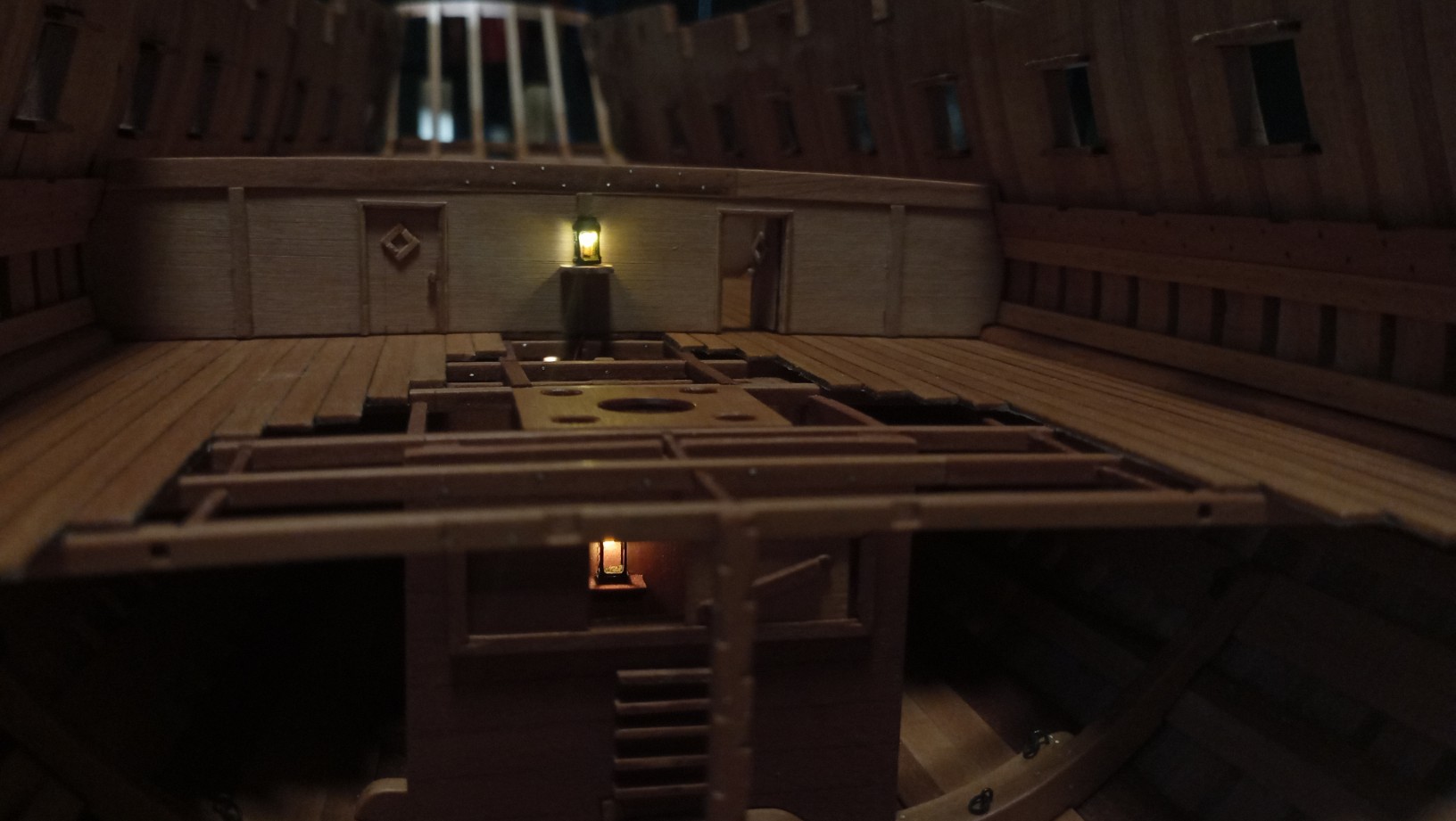

Aber: Die aufgesetzten Teile auf den Türen ... meiner Meinung nach gehen die gar nicht :du: Auf den ersten Blick stachen sie mir ins Auge, als "unharmonischer Fremdkörper" :nixweis:
Vielleicht denkst du da nochmal über eine Nacharbeit nach?
71
Sonntag, 22. Juni 2025, 17:05
Servus Ingo!
Vielen lieben Dank für deinen Beitrag und freu mich auf ein wenig Kritik und ich gebe dir recht. :smilie:
In der Mono sind diese als Quadrat und nicht als Raute aufgeführt und kann dir ehrlich gesagt nicht sagen, warum ich diese als Raute dargestellt habe. Ein Deck darunter hab ich diese quadratisch gemacht.
Die gezeigten Bereiche sind bereits fest, jedoch werde ich versuchen trotzdem die kleinen Teile noch abzutrennen und als Quadrat zu setzen. Auch nicht recht schön, jedoch wenigstens nach der Mono gebaut.
Andreas

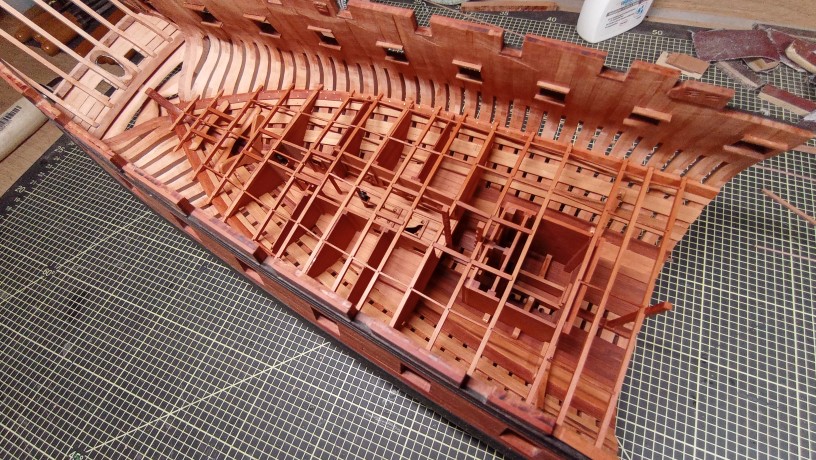

Sonntag, 29. Juni 2025, 15:01
Hallo zusammen!
Die Kammern für Waffen und Offiziersvorräte, sowie die Deckbalken mit ihren Knien sind vorerst fertig. Die Deckbalken achtern kann ich erst nach dem anbringen des Ruderpinnenlaufs montieren. Somit folgt erstmal die Erstellung des Ruders samt allen Zubehörs.

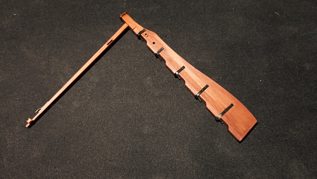

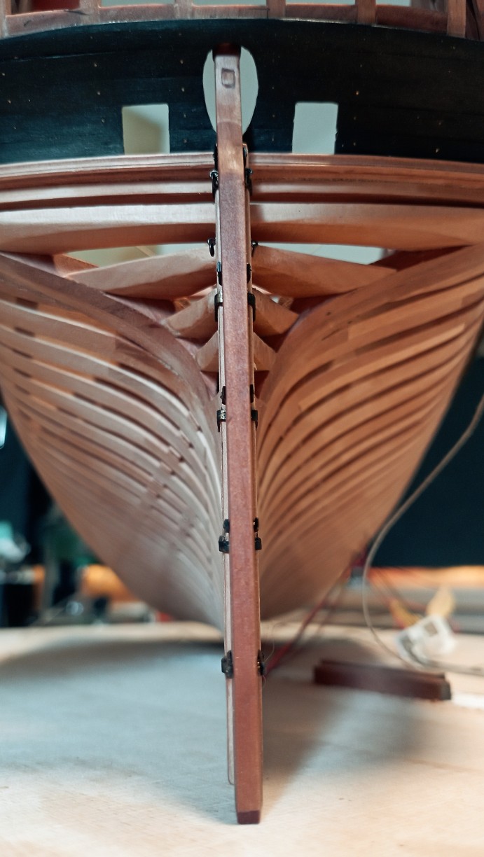

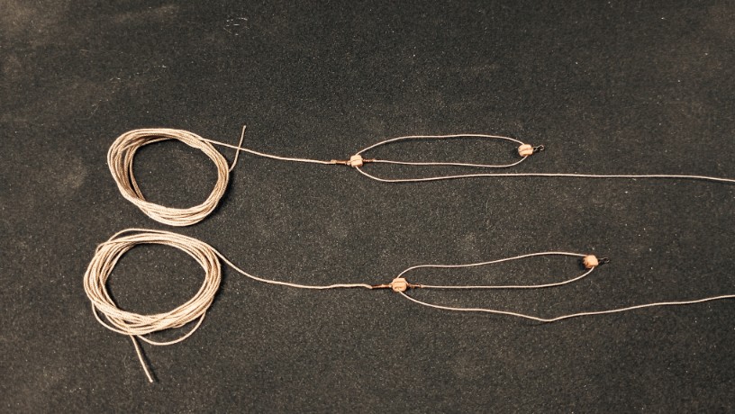

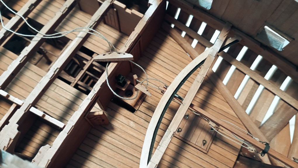

Donnerstag, 3. Juli 2025, 16:36
Hallo zusammen!
Der kleine "Angstgegner" stand bevor, die komplette Rudereinheit mit ihrer laufenden Pinne.

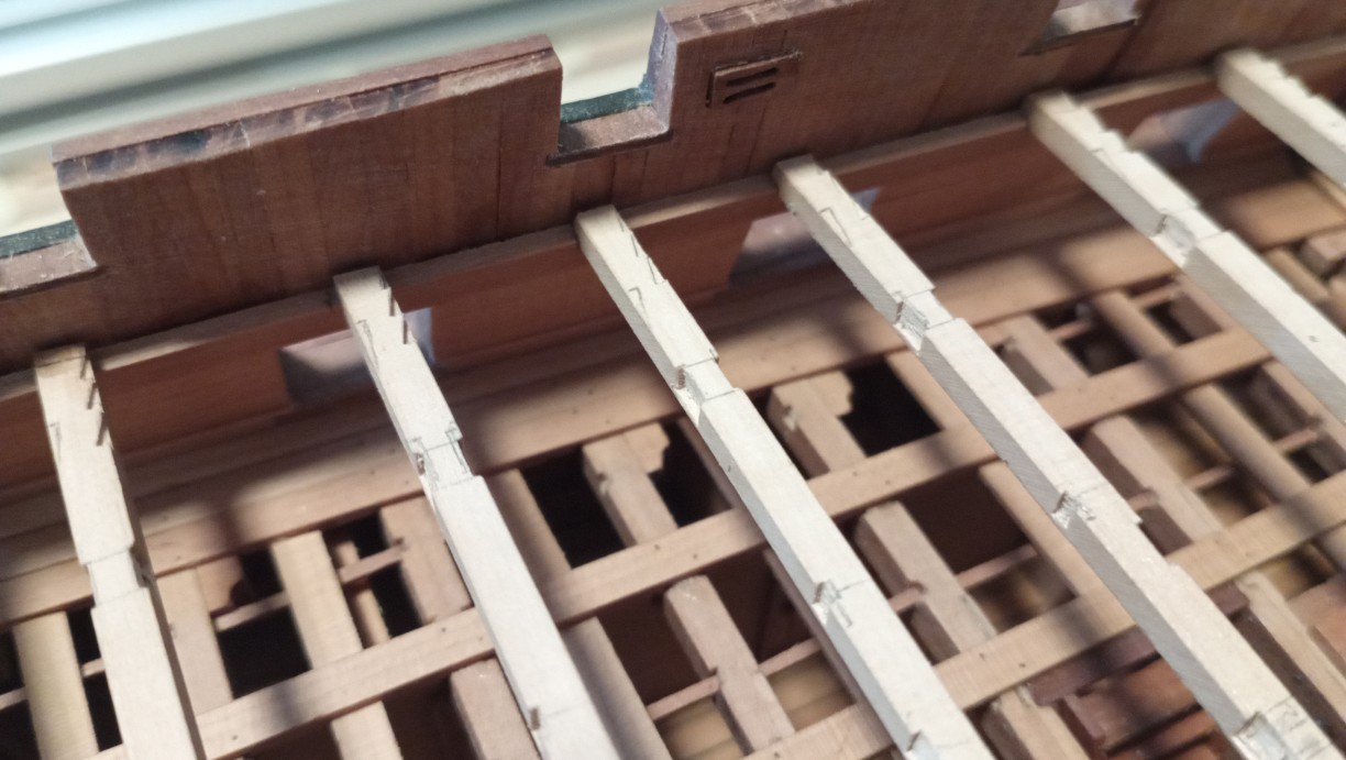

Ich orientierte mich, neben künstlerischer Freiheit hier an dem 74er-Modell, wo die Funktion etc sehr schön dargestellt ist.
Mit den Scharnieren vom Ruderblatt bin ich nicht zufrieden und müssen nochmal nachgebessert werden. Normalerweise besteht das Tauwerk für die Ruderpinne aus einem einzigen. Dem Maßstab und meinem können geschuldet habe ich mich entschieden, dies zu teilen und später am Steuerrad dementsprechend anzusetzen.
Dennoch funktioniert die Ruderpinne und kann nun die Balkenkonstruktion abschließen.

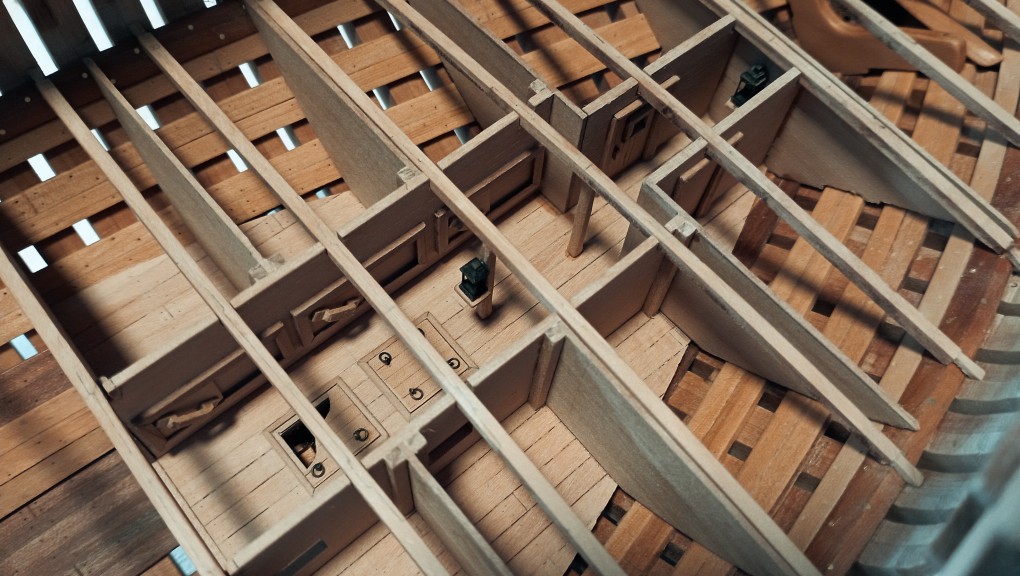

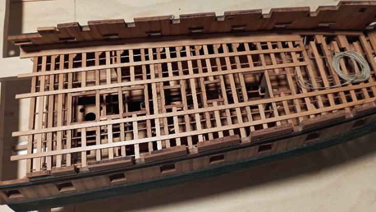

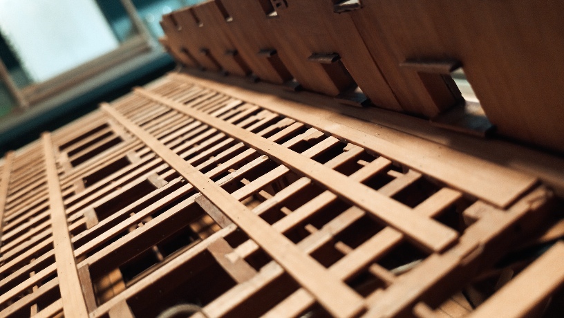

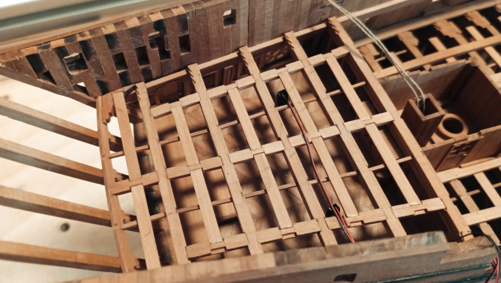

Samstag, 12. Juli 2025, 20:25
Hallo zusammen!

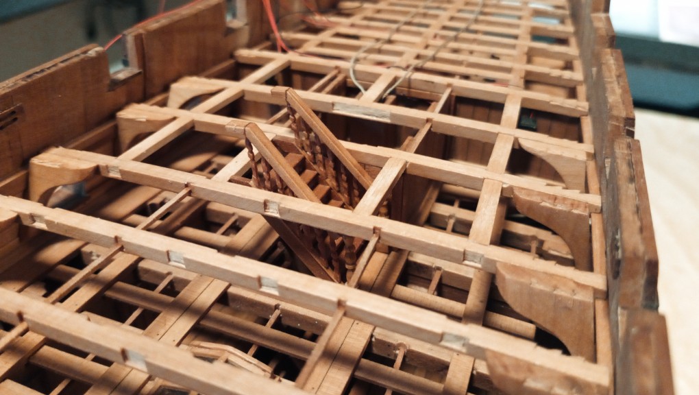

Vielen lieben Dank für euer tolles Lob, das freut und motiviert!

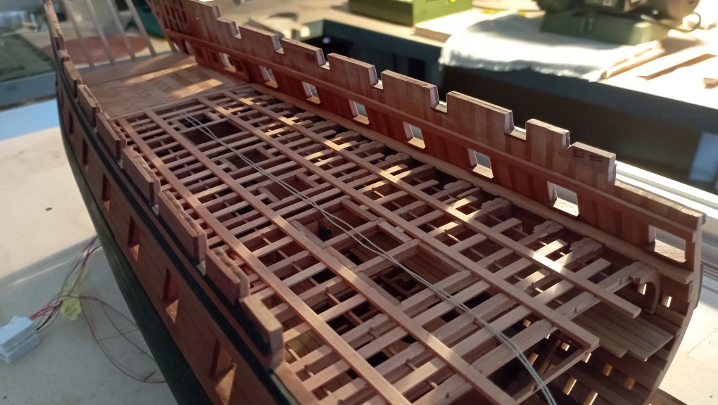

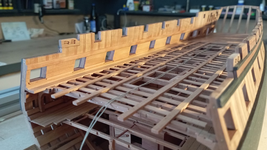

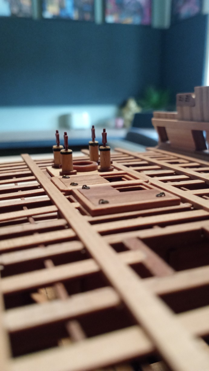

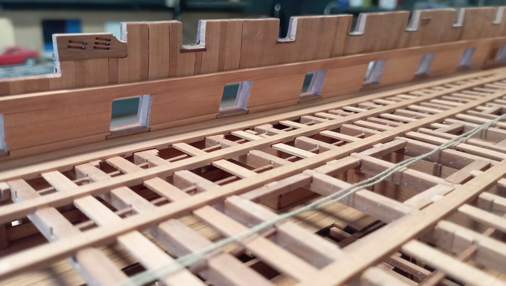

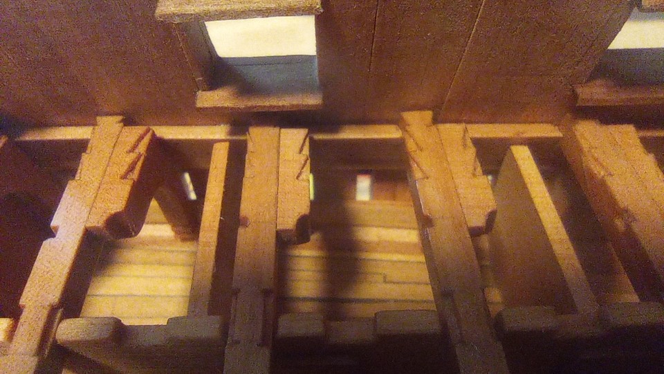

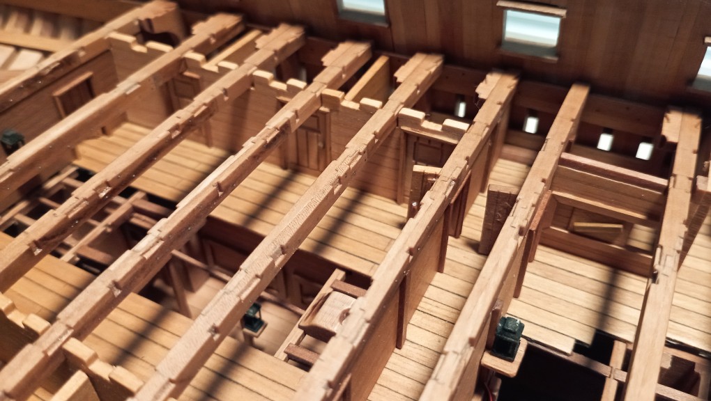

Wenn man sich in der Mono den Plan der Balkenkonstruktion vom Geschützdeck ansieht, wirft dies (für mich) viele Falten auf die Stirn. Hier muss ich neuerdings immer an die Worte von einem Kollegen im Nachbarforum denken, dass der, der den Plan zeichnet einen gewissen Wissensstand vom Erbauer voraussetzt und die Zeichnung eher angedeutet ist. Bei den Plänen der Venus sowieso so wie es aussieht. Hier bin ich tatsächlich sehr auf die Mono vom 74er Schiff ausgewichen, was die ganze Balkenkonstruktion angeht. Es mag wieder komplett falsch sein, da die Venus ein ganz anderes Verhältnis hat wie so ein riesen 74er, aber gut.
Hier die Fotos mir ihren Leibholz, Wassergänge, den dickeren Fischungsballen und den Latten zwischen den Deckbalken, die sich mittels Kerbe in den Wassergang setzt.
Eine Seite bleibt ohne die Wassergänge, um noch die Schwalbenschwanzverbindung etc erkennen zu können.
Andreas

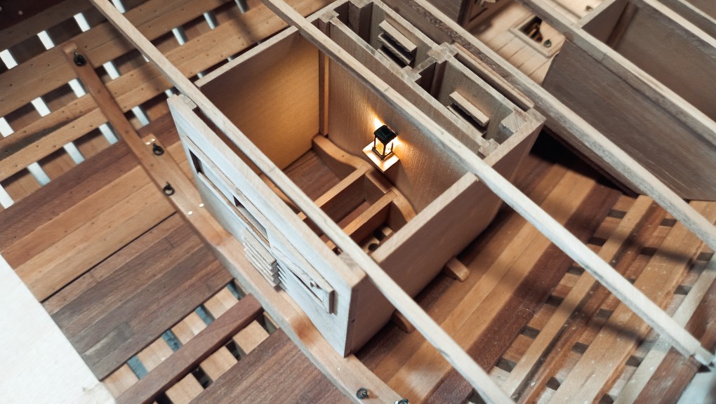

Freitag, 18. Juli 2025, 18:15
Hallo zusammen!

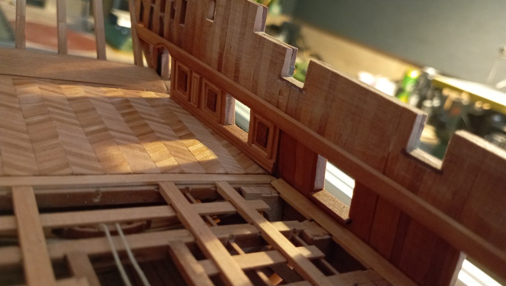

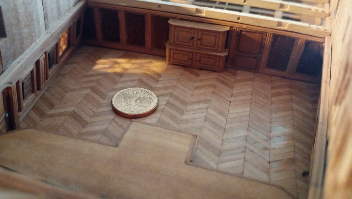

Da man von hinten noch einen Einblick zu dem Raum der Ruderpinne hat, habe ich beschlossen die Kapitänskajüte komplett zu schließen, um einen vollständigen Ausbau dessen zu verwirklichen.
Außerdem wurden Steuerbord der Setzweger mit dem gesamten Ausbau bis zum nächsten Balkweger hergestellt. Backbord lasse ich wieder frei.
Alles weitere erzählen die Bilder:
Andreas

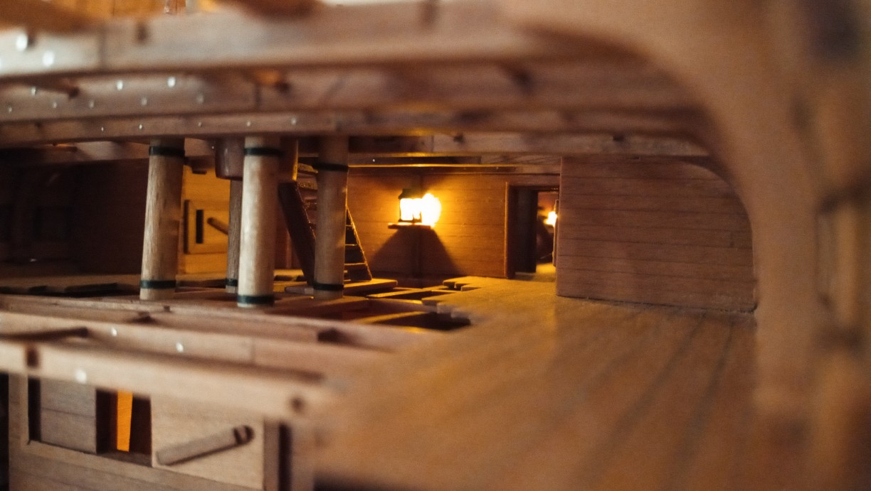

78

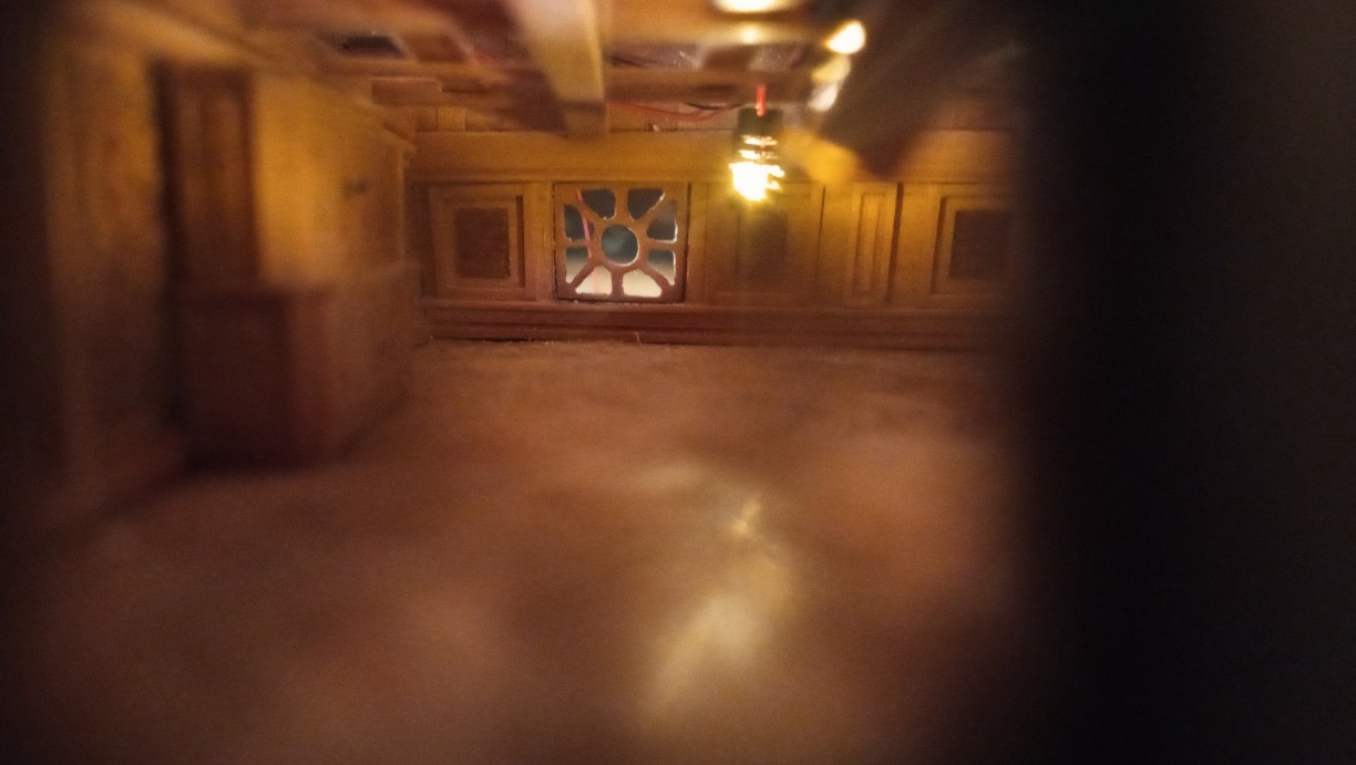

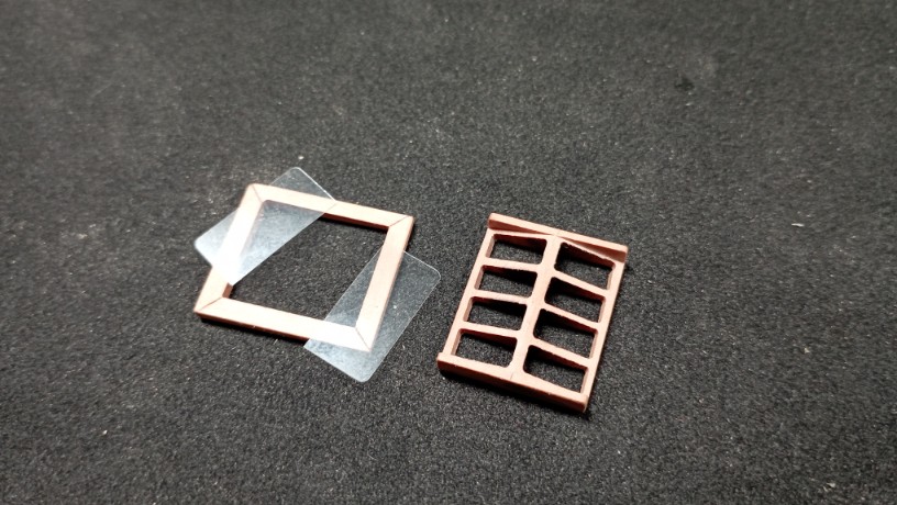

Mittwoch, 23. Juli 2025, 20:17
Hallo zusammen!

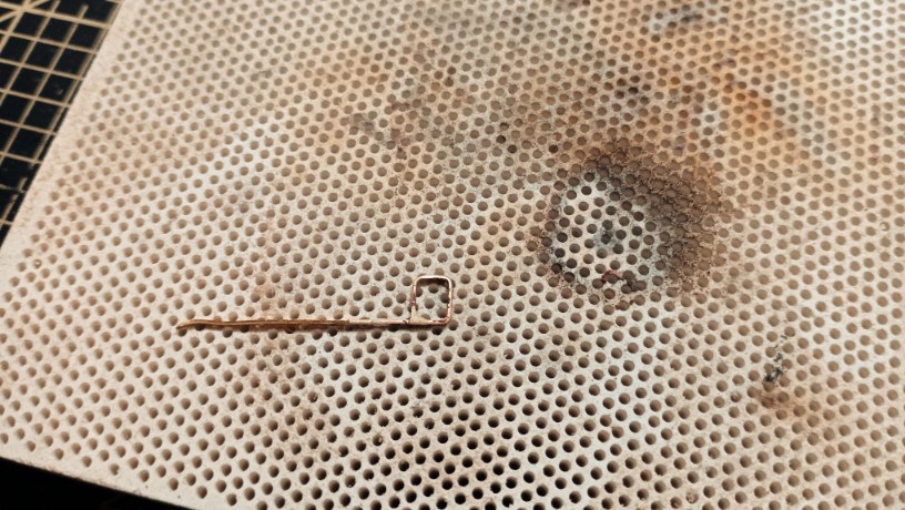

Ein neues Update als kleine Bilderreise...

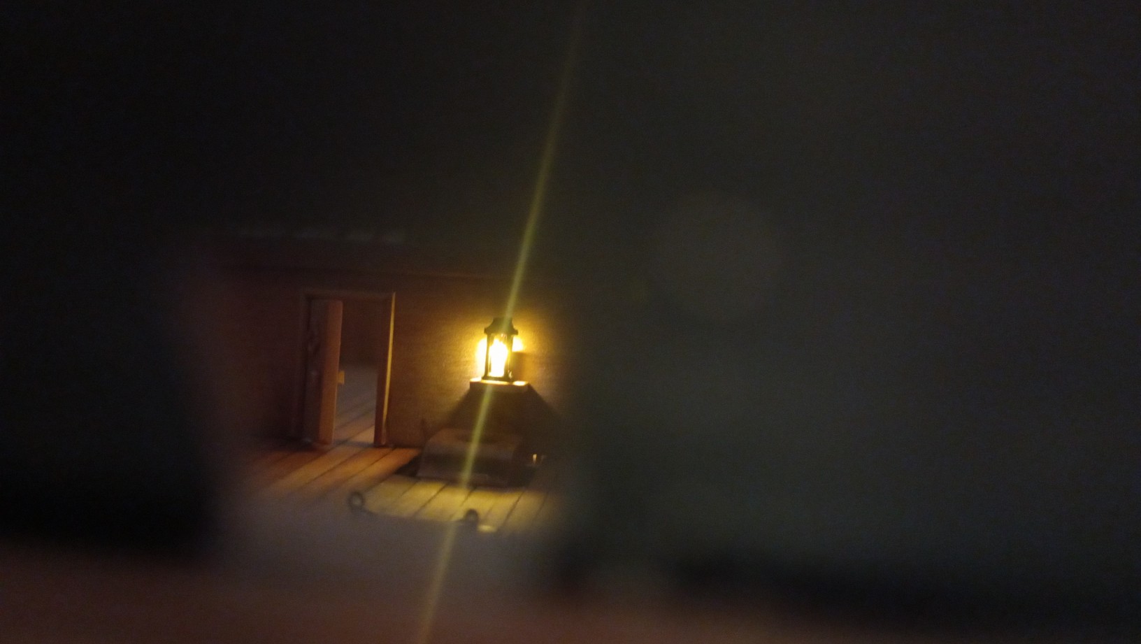

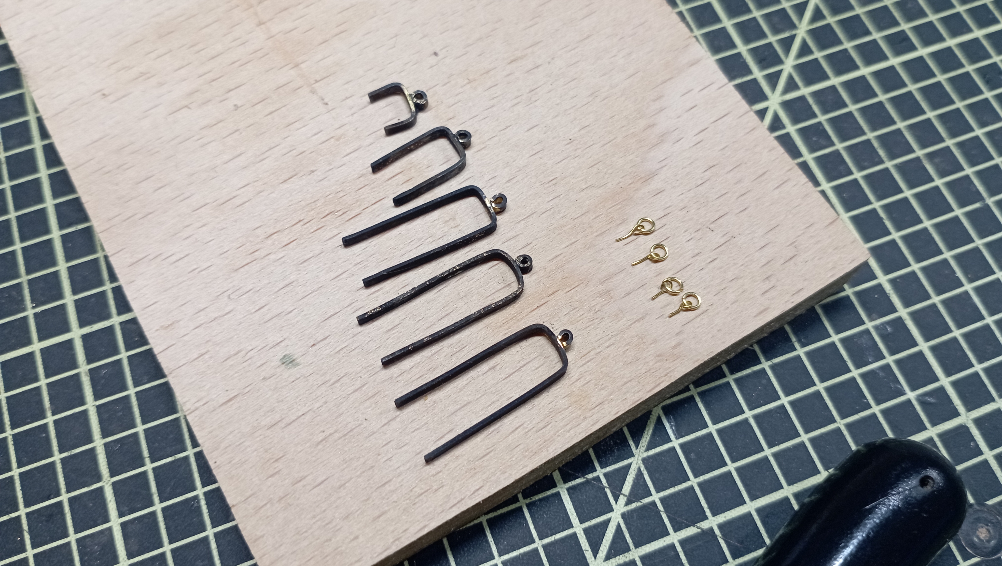

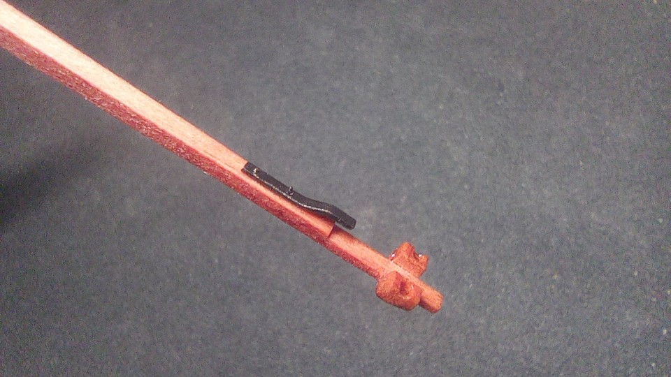

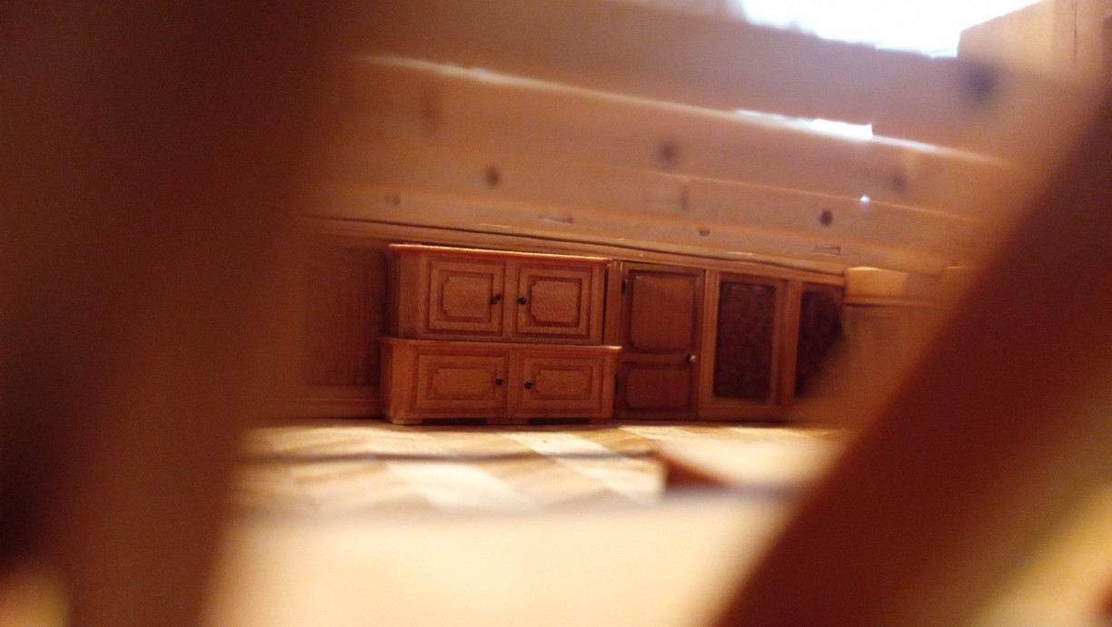

Damals bei der Alert gab mir Johann @archjofo den Tipp, die dünnen Deckplättchen fürs Microskop als Glas zu verwenden.
Dies habe ich auch hier bei der Venus umgesetzt :hand:

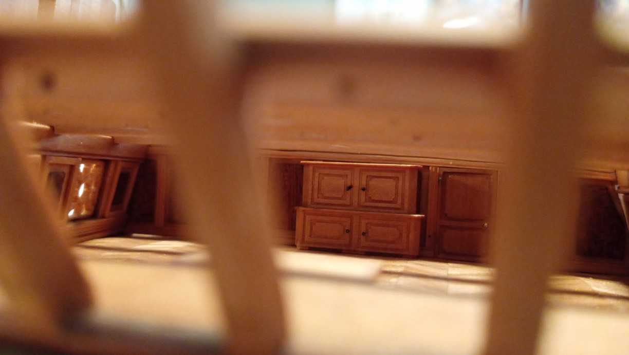

Freitag, 1. August 2025, 18:15
Hallo zusammen!
Vielen lieben Dank für den Zuspruch, Matthias :hand:

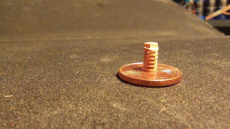

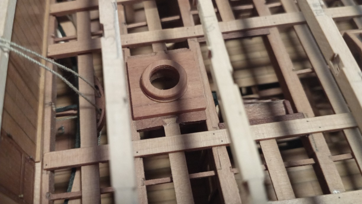

Weiter ging's mit dem Mastfuß fürn Besanmast, die Balkweger fürs Oberdeck und die weiteren Arbeiten an der Kapitänskajüte.

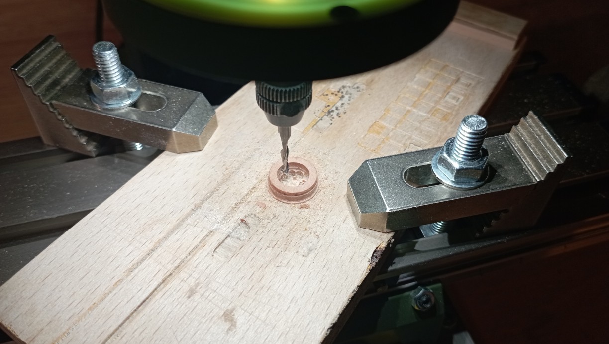

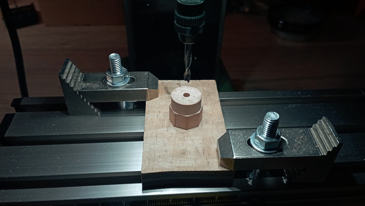

Ist deine Fräsmaschinerie eigentlich so ein CNC-Ding oder wie hast Du die Mastfüße so wunderbar rund fräsen können?
Liebe Grüße
Volker
In Bau: Holz: Teeklipper Thermopylae
Fertig: Holz: Karavelle Niña
Fertig: Holz: Kutter Lady Nelson
83

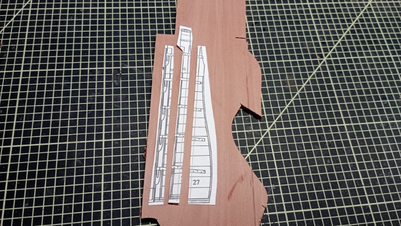

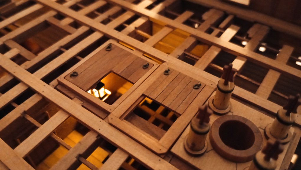

Freitag, 1. August 2025, 21:56
Vielen Dank Volker für deine lobende Geste ;)

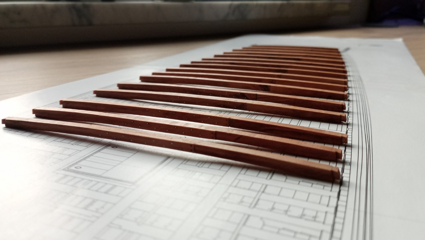

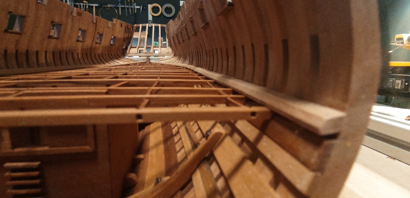

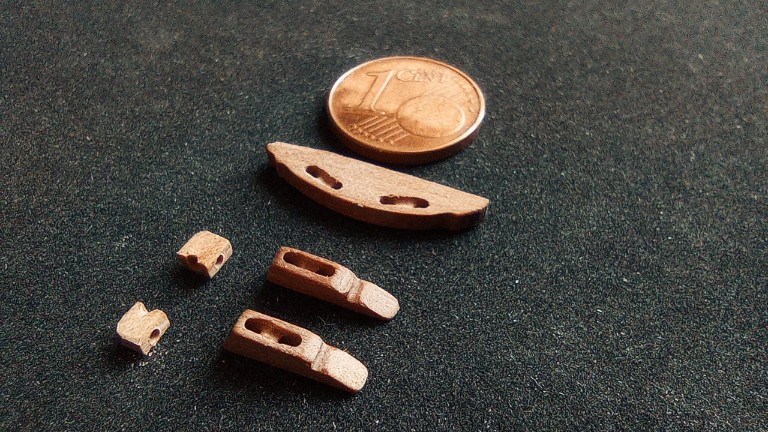

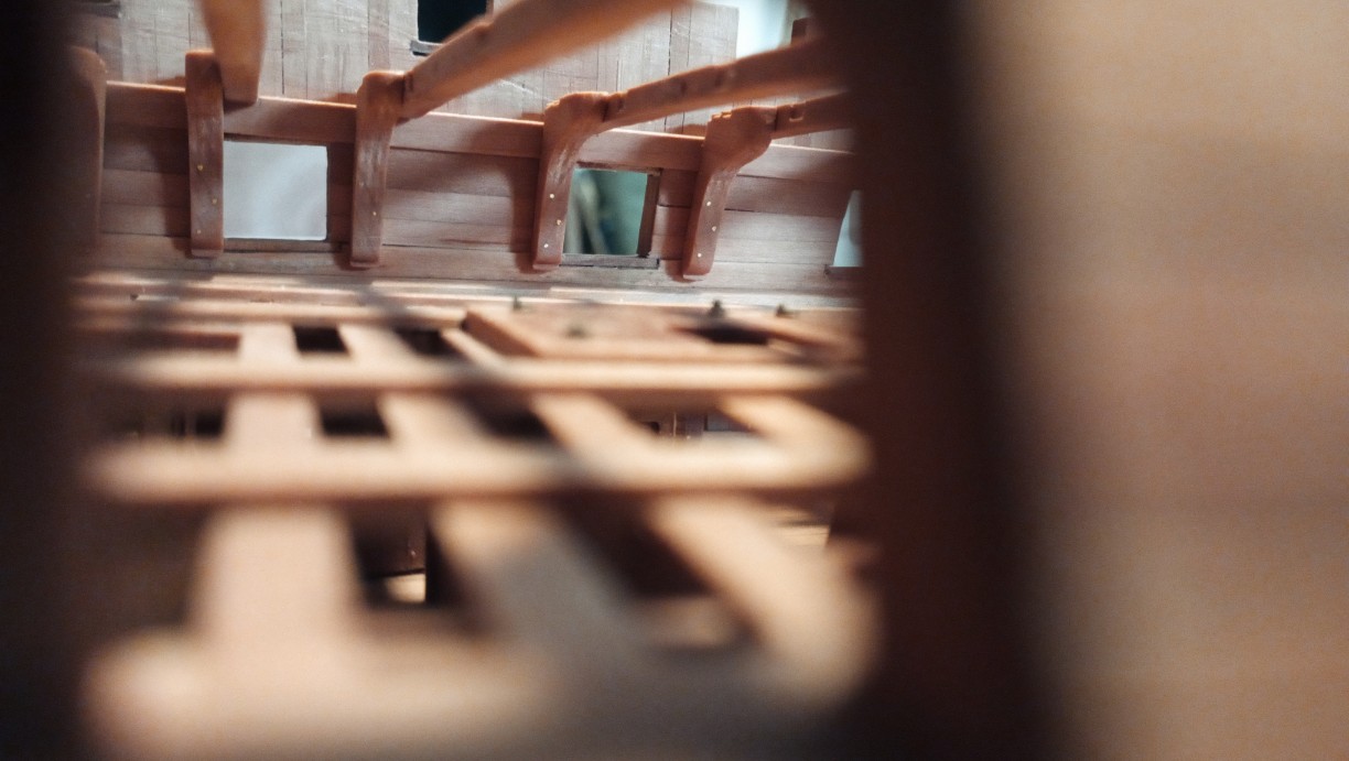

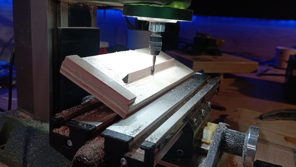

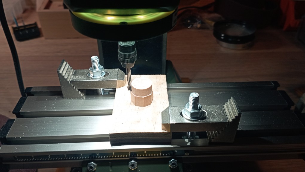

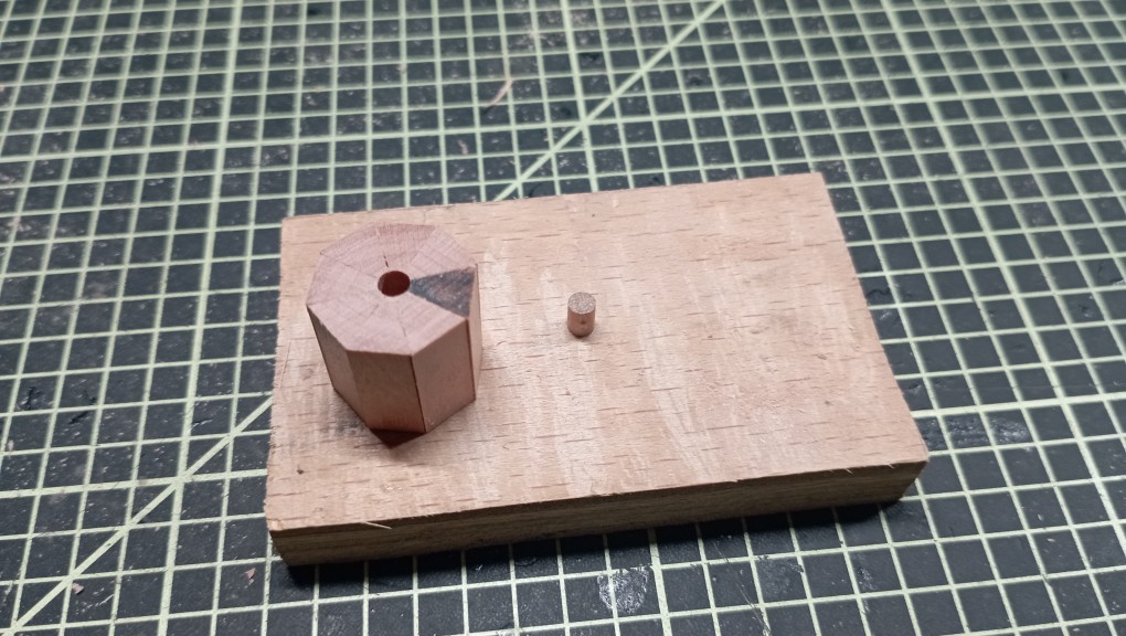

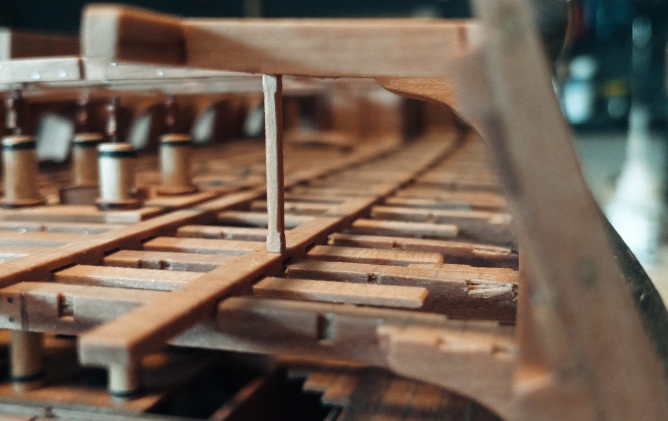

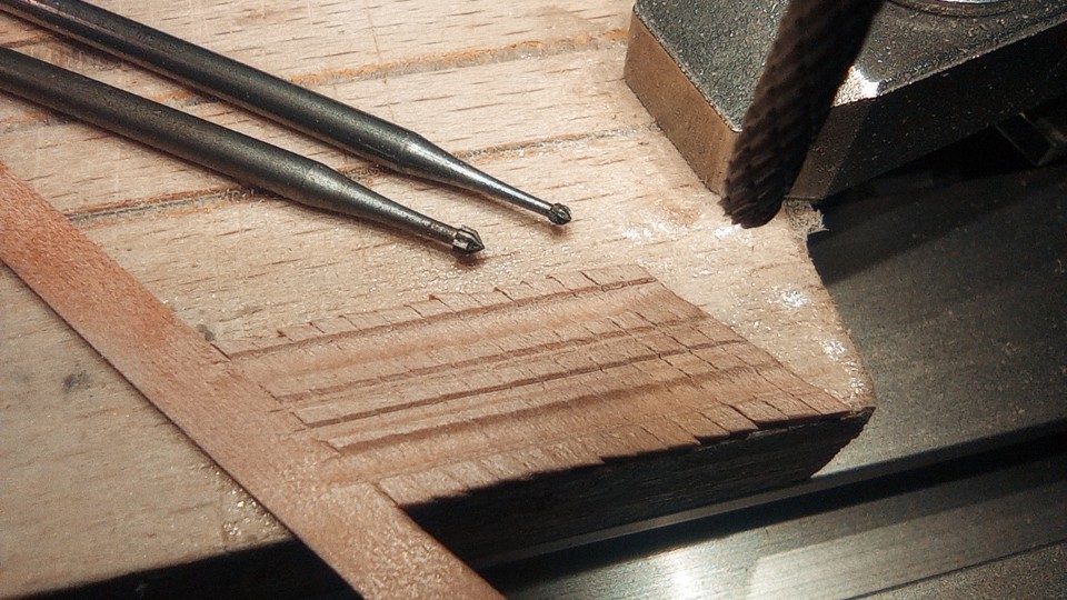

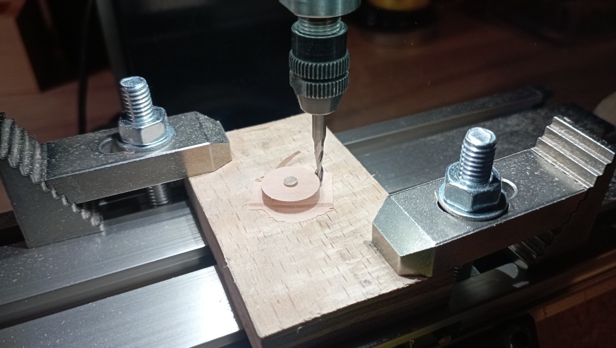

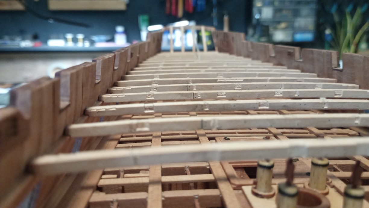

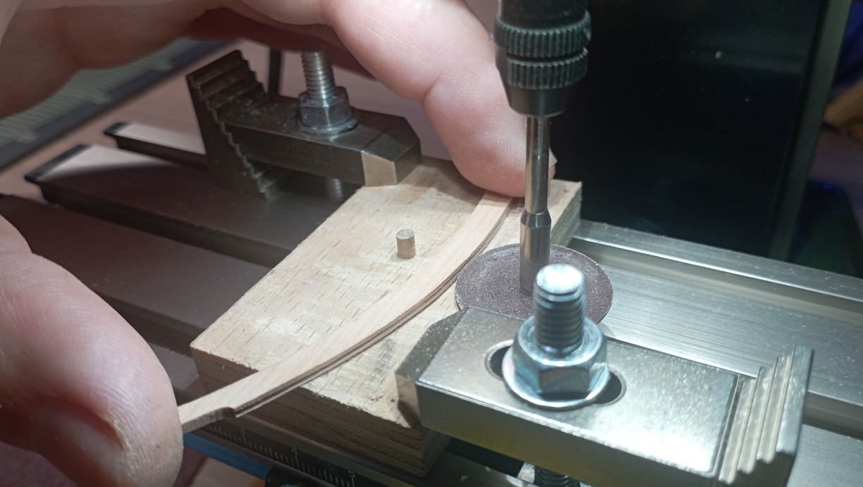

Nein, ich hab die ganze normale Standardversion der Proxxon MF70.
Da ich (noch) keine Drehmaschine habe, muss ich die runden Teile auf der Fräse machen.
Das sieht man auf diesem Update auf Bild 2 und im vorherigen Update ganz gut, indem ich das zu bearbeitende Werkstück auf einen kleinen Zapfen stecke. Somit liegt dieses sicher auf und man kann es mit dem Fräser dementsprechend bearbeiten, indem man dann das Werkstück mit den Händen dreht.

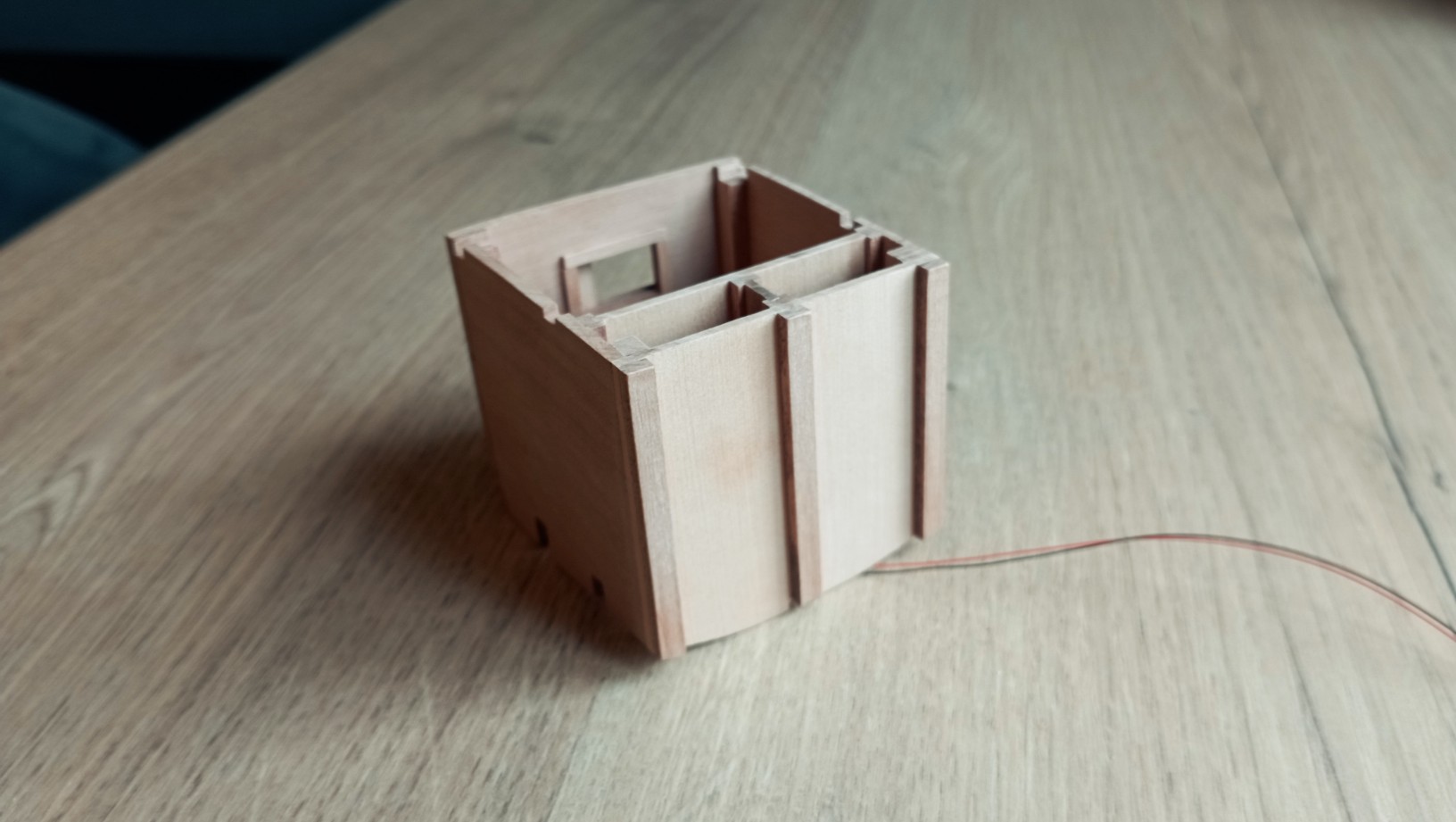

Auf dem dritten Bild in dem aktuellen Update wird der Innendurchmesser so bearbeitet, indem ich das Werkstück mit der Hand halte und den Fräser entlang des Innendurchmessers mit der Z-Achse nach unten Fräse. Der Rest des Innendurchmessers wird mit Feile und Dremel rund bearbeitet.

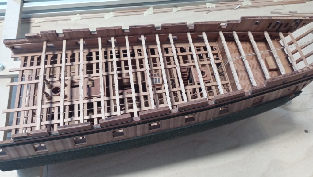

Sonntag, 10. August 2025, 19:42
Hallo zusammen!
Volker: Wir alle lernen irgendwie voneinander, und das ist ja das schöne an so Foren ;)
Heiko: Vielen Dank für dein Lob, das freut mich sehr wenn meine Arbeit gefallen findet!

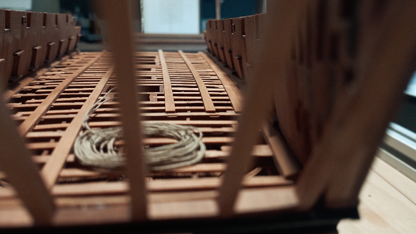

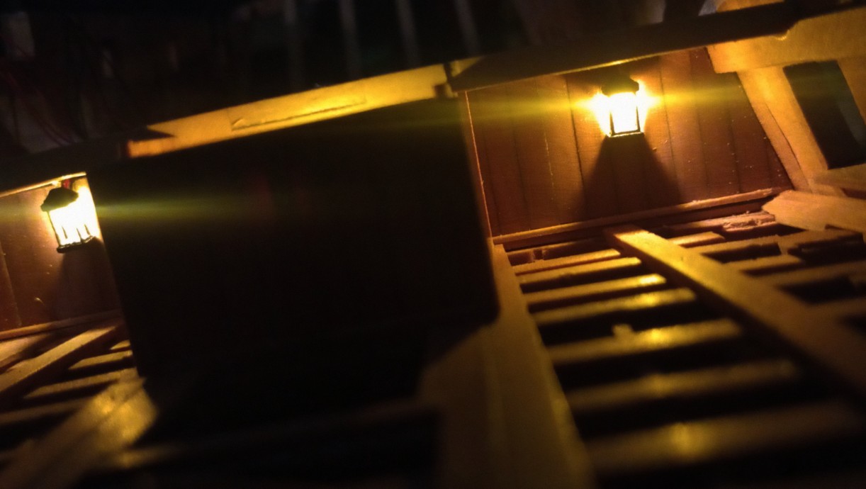

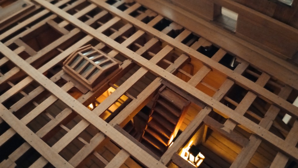

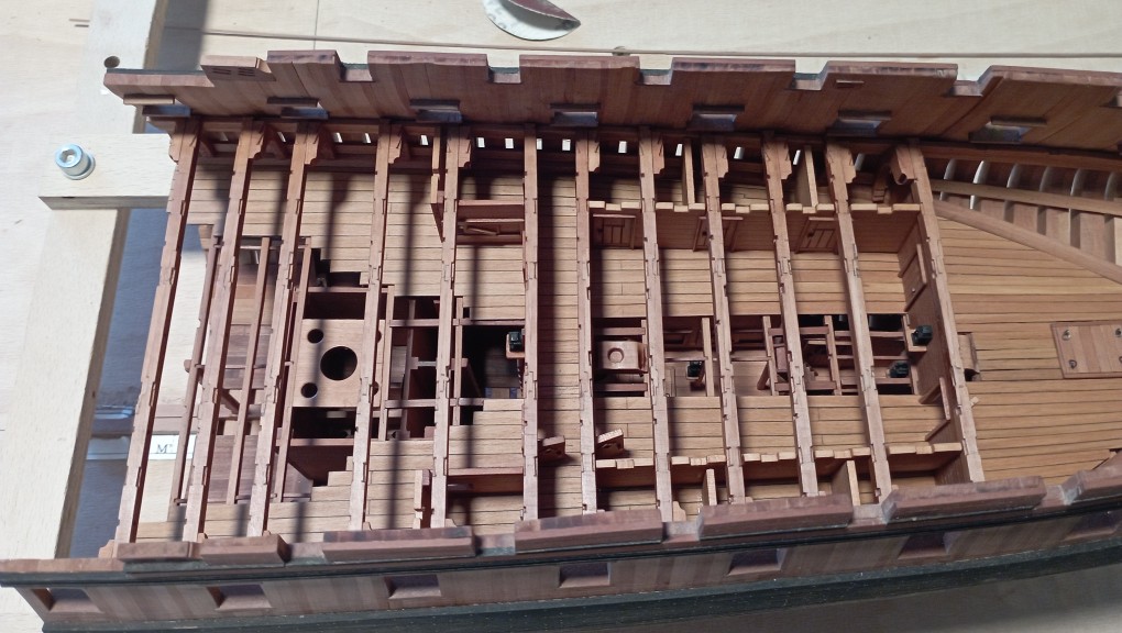

Weiter ging's mit der Balkenkonstruktion nach Boudriot' s Plänen. Die äusseren Latten zwischen den Balken stehen noch aus. Außerdem steht nun der Raum um den Besanmast inkl. Schacht.
Und die Kajüte bekam ihre 2 Laternchen....
Andreas

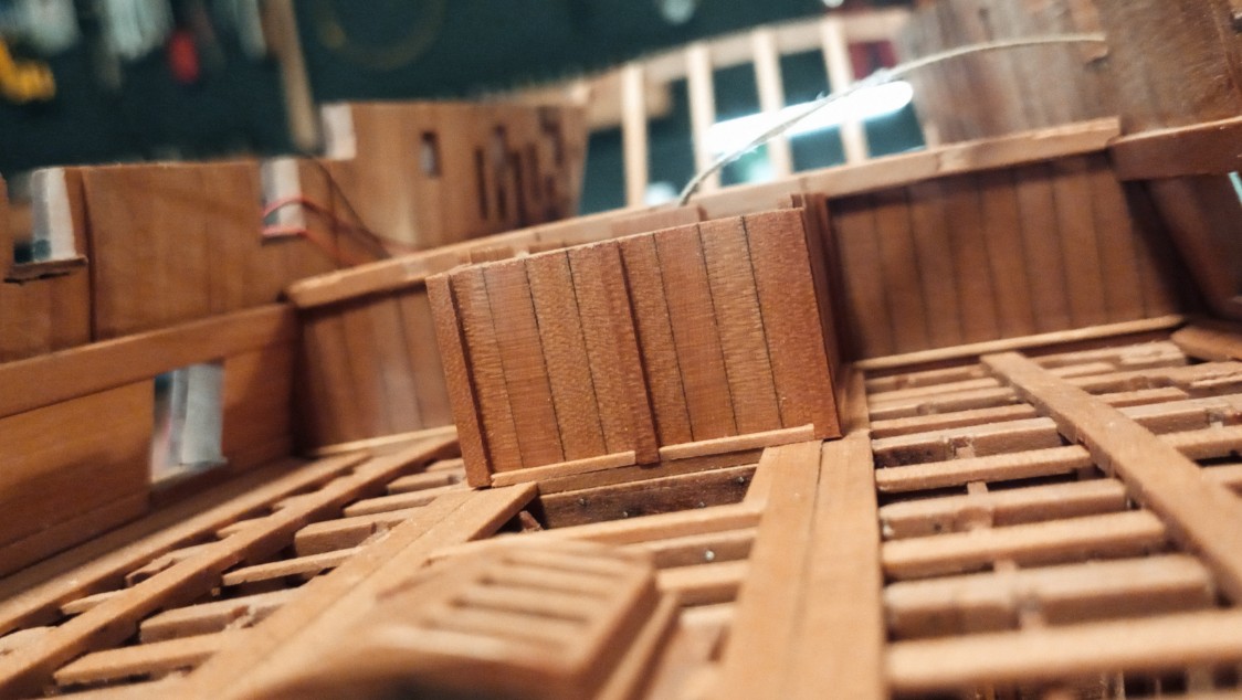

Mittwoch, 13. August 2025, 20:11
Hallo zusammen!
Es wurden noch 2 Laternen gefräst. Eine hatte ich noch als Reserve und somit wurden weitere 3 angebracht.

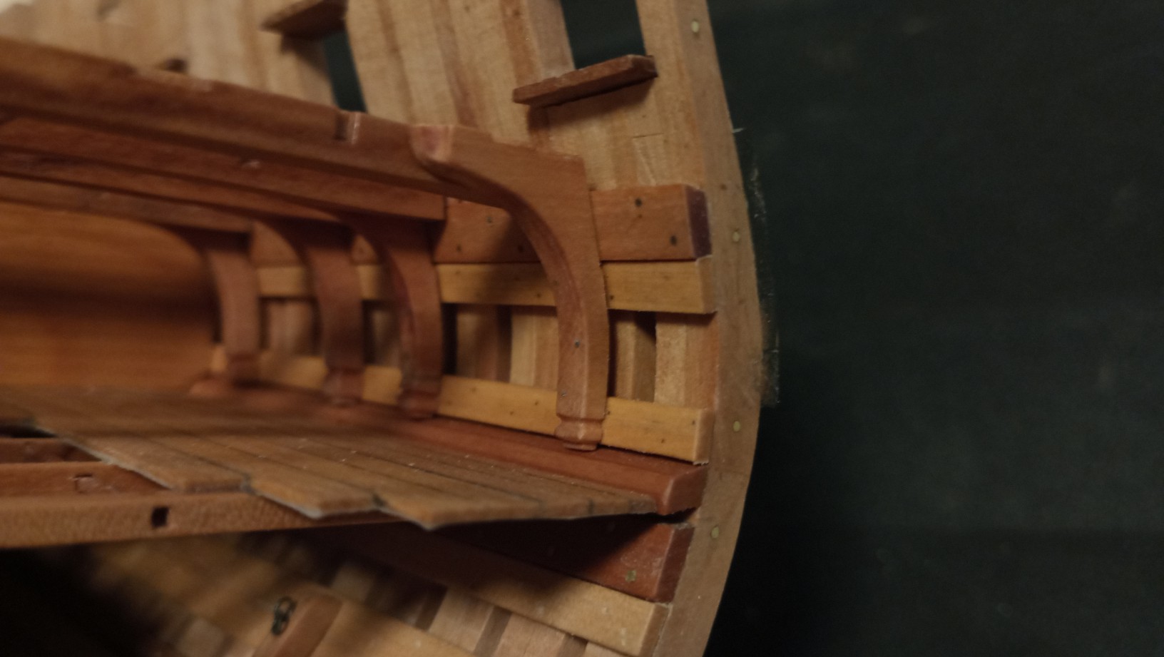

Bevor ich mit den Knien der Balken weitermachen kann, werde ich die Backbordwand wohl doch noch beplanken. Dazu mehr beim nächsten Update.
Andreas

Die Backbordwand bekam ebenso ihre Planken. Somit liegen auch hier die Knie schön auf.
Ansonsten wurde das nächste Balkenwerk mit Knie etc. teilweise fertig.

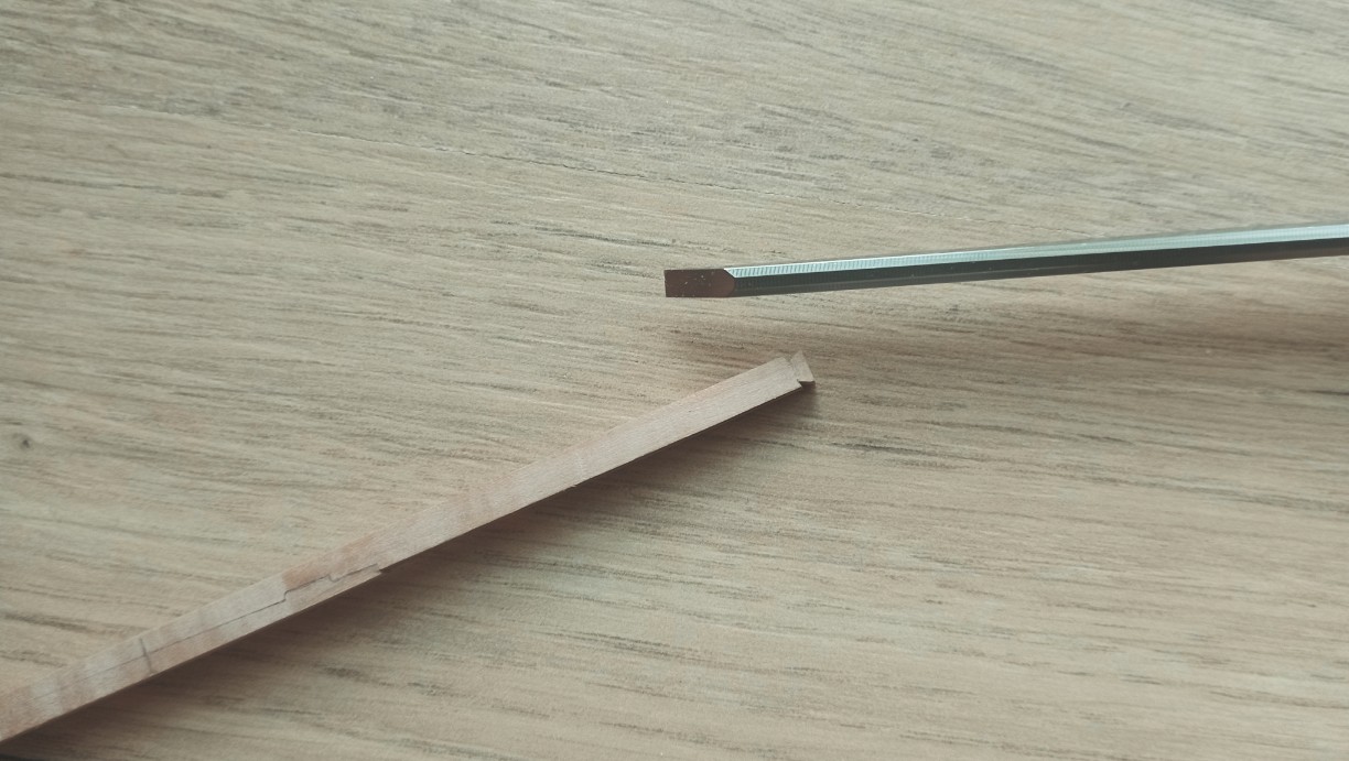

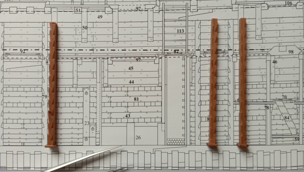

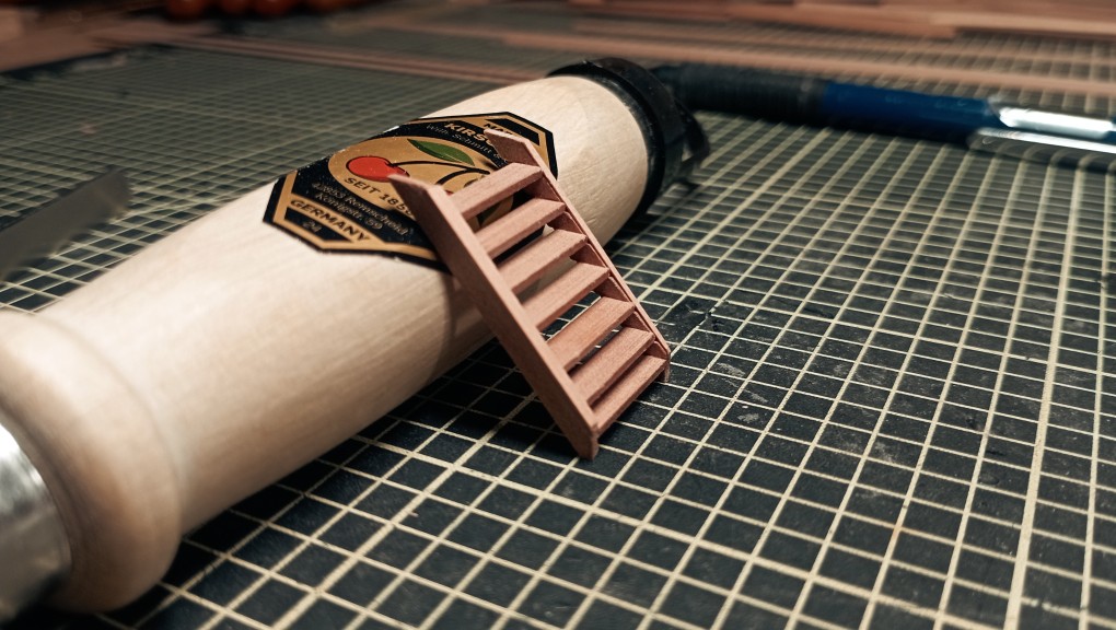

Sonntag, 17. August 2025, 19:17

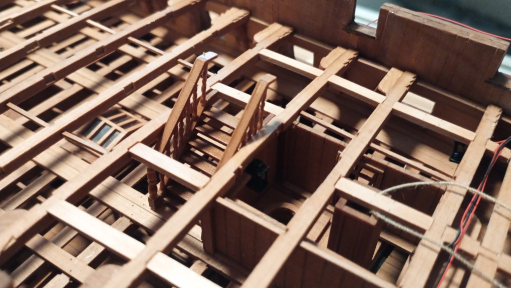

Hallo zusammen!
Vielen lieben Dank Johann :hand:
Von einem Perfektionisten wie dir ein Lob zu bekommen freut mich umso mehr.

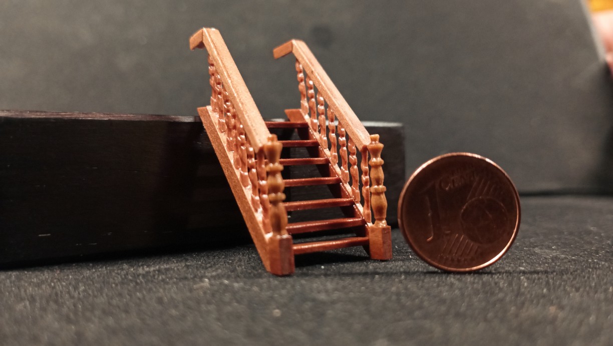

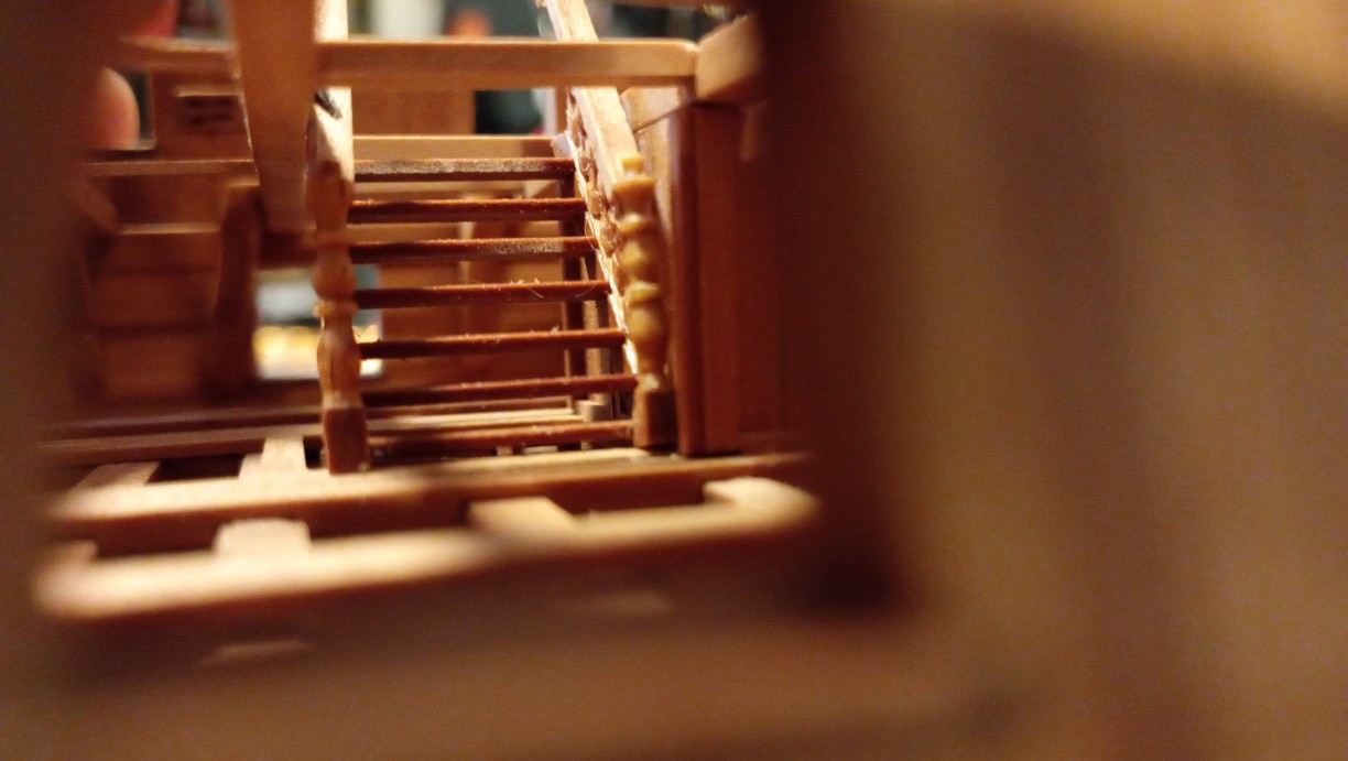

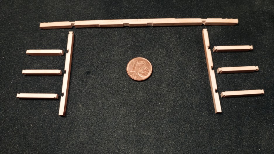

Der Niedergang wurde heute hergestellt.
Die 2 Pfosten wurden am Dremel mit Feile und Rasiermesser aus Buchenrundstab hergestellt.
Die Sprossen wurden gefräst. Da man die vierte Seite nicht sieht und die Gefahr groß war, dass sie später brechen habe ich nur die 3 sichtbaren Seiten gefräst.
Andreas
