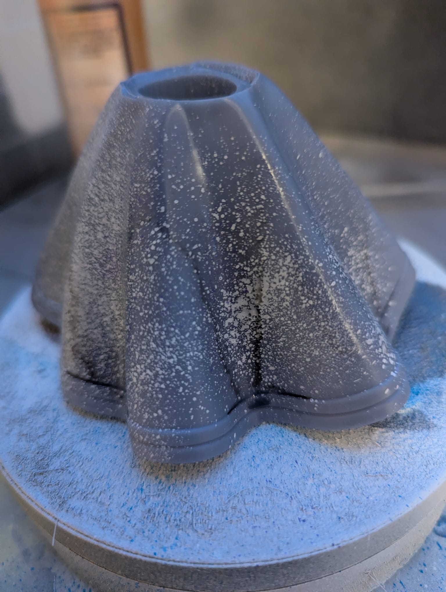

Moin!
Ich weiß es gibt etliche Threads im Internet dazu aber ich weiß nicht mehr weiter, deswegen muss ich mal nach Ratschlägen fragen. :bang:
Ich Airbrushe schon etwas länger hier und da mal - Würde mich aber trotzdem noch als Anfänger bezeichnen.
Bis vor kurzem hatte ich noch eine Evolution SILVERLINE von Harder & Steenbeck mit 0.4er Düse.
Die Airbrush funktionierte zwar, war mir aber zu umständlich auf längere Sicht (da ich nur 3D drucke grundieren und grob einfärben wollte) und deswegen habe ich nach etwas Anfängerfreundlichen gesucht.
Als Alternative hörte sich die Paasche H-3AS gut an.
Gestern kam sie dann an, alles schon vormontiert..Und der 1. Test war sehr ernüchternd. Das Spritzbild war sehr verstreut. Sowas hatte ich bisher noch nicht.
Siehe Bild im Anhang.
Und hier vorsichtshalber noch ein Video:
Google Drive Link
Bei dem Video war es sogar noch schlimmer weil da gefühlt keine Farbe rauskam. Das war noch ziemlich zu Anfang. Das Bild ist 20 Minuten später entstanden.
Egal welchen Kopf + Nadel nehme. Als Kompressor nutze ich den Fengda FD-186 mit Tank. Meine Farben sind alle von Vallejo - GameAir.
Mit Wasser sieht das Spritzbild eigentlich ganz gut aussieht (Hab Pappe damit bespritzt zum testen).
Deswegen ging ich initial von Problemen mit der Farbe aus...
Allerdings steht dagegen dass meine alte AirBrush die Farben ohne Verdünnen super aufträgt. Ohne Probleme.
Und die Nadelgröße is ja genauso bzw sogar noch größer wenn gewünscht bei der Paasche.
Ich habe gestern probiert:
- Natürlich alles sauber gemacht, mehrmals
- Verschiedene Düsen/Nadel größen (0,45, 0,65 oder 1,05 mm)
- Den Druck einzustellen (zwischen 2,5-4Bar am besten. Kam mir aber sehr viel vor mit 4 Bar.)
- Die Farbe zu verdünnen (Musste ich mit der Evolution nicht.)
- Die Farbnadel gedreht um die Farbe zur portionieren.
Ich hab hier soviele verschiedene Kombinationen ausprobiert..
Bin jetzt mit meinem Latein am Ende und ziemlich frustriert :S. Ich find die Airbrush vom Handling und generellen Aufbau her mega cool.
Was das angeht würd ich die gern behalten.. Aber ja.
Ich habe auch ein Video zu gesehen wo die jemand ausgepackt hat, richtig dicke Farbe rein, und es klappte wunderbar. Bei mir leider nicht. Bin dankbar für jeden Tipp.

Hallo Unbekannter,
... nach deiner Schilderung würde ich sagen:
- zuviel Druck, bei 0,4 Düse sind 1,5 bar ausreichend.
- Farbe ist viel zu dick, etwas Verdünnung hinzugeben. Ohne Verdünnung klappt es nicht.
- tut mir leid, wenn ich es sage, aber die Paasche ist nur was für rudimentäre Arbeiten ohne Anspruch auf Qualität. Warum bist du nicht bei der H&S geblieben? Die Pistole ist, im Gegensatz zu der Paasche, einfach zu zerlegen und zu reinigen.

Danke für die Antwort :)
Ich wusste nicht, dass mein Thread es doch noch durchgeschafft hat durch die Freischaltung, sonst hätte ich das schon reingeschrieben.
Hab das Problem gelöst.
Da mit meiner H&S ja alles funktionierte, aber mit der Paasche nicht...Habe ich Farbe ausgeschlossen (da die Düsen hier auch dicker sind).
Habe dann irgendwann gemerkt, dass meine H&S deutlich mehr pustet bei z.B. 2 Bar als die Paasche.
Also hab ich nachgeguckt ob ich da iwas dran ändern kann und siehe da:
Die Paasche hat unten wo die Luft durchgeht eine Luftventilmutter (siehe Anleitung ).
Die war viel zu fest angezogen von Werk aus. Musste die etwas lockern und siehe da: Sie funktioniert einwandfrei.
Ich kann die Farbe da unverdünnt reingeben und trotzdem ist das Spritzbild super und für meine Zwecke völlig ausreichend. :)
Vielleicht hilft das ja mal jemand anderen weiter der sich kaputt googelt bei dem Fehlerbild.
Muss dir nich leid tun. Mir ist schon bewusst dass die H&S > Paasche ist.. Für meine Zwecke reicht die Paasche aber völlig aus. Bin sehr happy mit ihr.
Hab in den letzten tagen soviel air brushed wie noch nie, und alles ohne Probleme. So nen Lauf hatte ich noch nie - Bin scheinbar zu blöd für die H&S. Aber das ist ok.
Für mein Empfinden ist die Paasche einfacher zu zerlegen und zu reinigen. Aber das ist wohl Geschmackssache.
