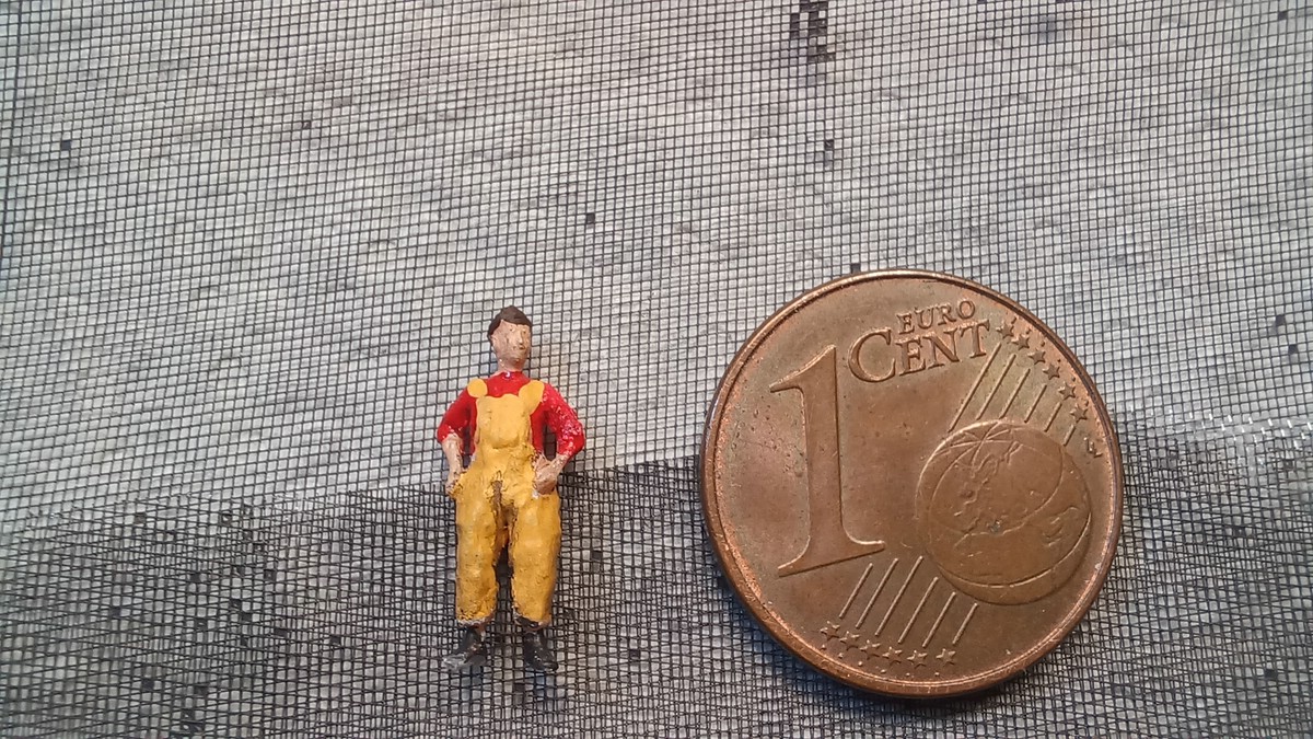

Gestern habe ich auch die ersten Schritte in Sachen Netzformung gemacht, aber es gibt noch keine Bilder davon.
Gestern, 07:24
Das Fischernetz gefällt mir ebenfalls sehr.
Übrigens Ingo, das Fischernetz macht auf mich einen guten Eindruck.
Mir irgendwie gar nicht mehr ... :nixweis:
Ich hatte das Netz eine Weile an den Baum gehängt und immer wieder darauf geschaut:
Es war der Gesamteindruck, der nicht stimmig wirkte. Auch ohne Fischkutter hinten dran wirkt es irgendwie nicht auf mich:
Die eher dreieckige Form des Originals hatte ich durch Einrollen der Enden gemacht. Das kann man höchstens "semischön" nennen:
Im Internet finden sich verschiedene Angaben für die Größen der Baumkurren. Ich hatte mich für die kleine entschieden, um am Modell den Blick auf das Oberdeck nicht komplett mit dem Netz zu verhängen.
AM PC habe ich mal eine größere Vorlage erstellt und auf Papier ausgedruckt. Da fehlen dann doch in Summe mehr als 10 mm:
Also alles neu:
Nach der bereits beschriebenen Methode wurde ein neuer Kurrbaum gefertigt. Der ist jetzt 6,5 statt bisher 5 cm lang. Daran wurde dann wieder das Fliegengitter als Netz getakelt. Diesmal habe ich beiges Garn verwendet um ein bisschen mehr Kontrast zu erzielen. Damit will ich dann auch die Seiten des Netzes einfassen:
Flach auf ein Stück Alufolie gelegt, wurde es mit stark verdünntem Ultra Glue von Ammo eingepinselt. In der ersten Stunde alle paar Minuten ein Stück an eine andere Position ziehen streift zum einen überschüssigen Kleber nach hinten aus dem Netz und zum anderen klebt es nicht zu fest auf der Alufolie fest:
Nach dem Aushärten hält man ein halb-steifes Netz in Händen, dass ich jetzt anhand der Vorlage takeln und in Form schneiden kann:

[..] Ich finde das Netz ist für die Maßstab einfach zu grobmaschig. Vielleicht hast du noch ein altes feineres Fliegengitternetz liegen :nixweis: [..]
Und da denkt man, jetzt hat man die finale Netzversion vor sich, dann kommt er um die Ecke ...
Aber Heiko hat recht. Hier mal mit Hein Seemann als Größenvergleich:
Man sieht, dass auch die quadratische Netzvariante, die ich noch habe, zu grobmaschig ist. Scholle und Seezunge lassen sich damit vielleicht noch fangen, Krabben gehen dir im wahrsten Sinne des Wortes durchs Netz ... :will:
Dann hätte ich noch dieses dünne Material, hier schon mit stark verdünntem Revell 09 Anthrazit eingefärbt:
Darin sind immer irgendwelche Wollartikel meiner Frau verpackt und ich bekomme dann die Säckchen. Sehr feines Material, das ich auch schon mal bei meiner französischen Engländerin verarbeitet habe (guggst du hier). Ob ich wieder Nähe, oder das Takelgarn nur aufklebe, muss ich mal sehen. Das Material, das ich jetzt habe, ist noch feiner als das von damals. Da wird es mit dem Nähen echt knifflig :nixweis:
Ob es klappt oder nicht zeige ich euch beim nächsten Mal.
