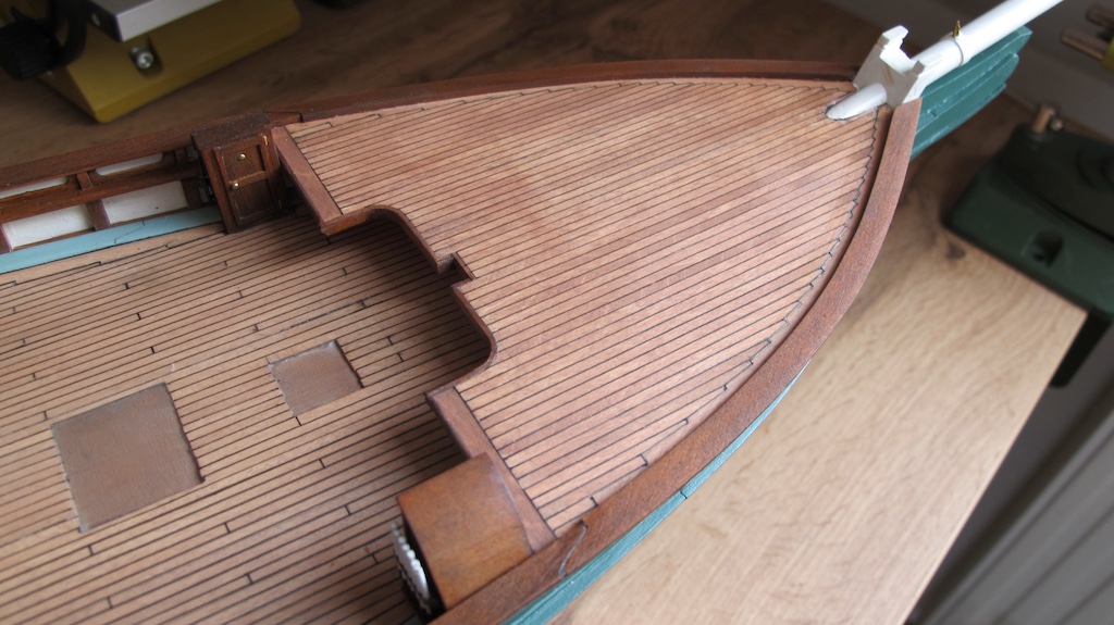

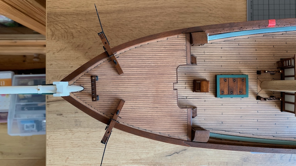

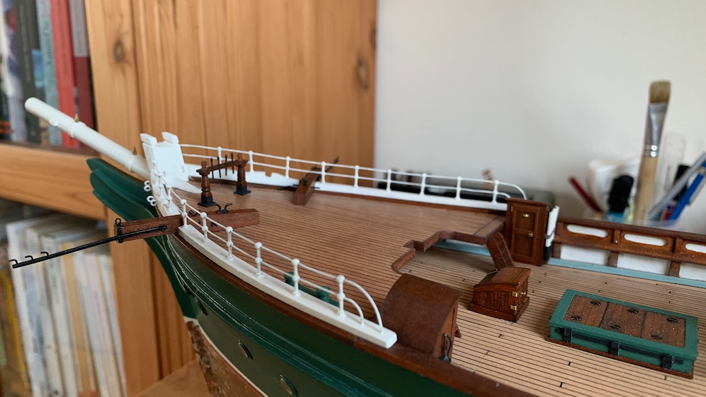

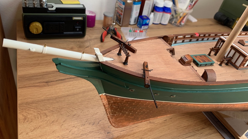

Am Modell ist das Backdeck, der Bugspriet, die zwei Mannschaftslatrinen und die komplette obere Reling (Monkeyreling) hinzugekommen.
Die Beplankung des Backdecks erfolgte analog zu den anderen Decks: 2 mm breite und 1 mm dicke Ahornleisten die aus 2 mm Ahornfurnier geschnitten wurden.
Die Fischung der Deckplanken am Referenzmodell von Cyrill Hume beginnt erst mit der hinteren Hälfte des Backdecks. Auf Fotos der Cutty Sark geht diese Fischung über die gesamte Länge des Backdecks. Ich habe mich für diese, etwas aufwendigere Variante entschieden.
Der Bugspriet war für das Anbringen des Backdecks Voraussetzung. Er besteht aus 8 mm Kirschholz. Die unteren Hälften von zwei Eselshäuptern für die Befestigung des Klüverbaums sind bereits am Bugspriet angebracht.
Die Mannschaftslatrinen entsprechen in ihrer Grundform den Plänen von MacGregor und dem Modell von Hume. Die (schmückenden) Details (Backbord eine Pumpe, Steuerbord ein Rack mit Spillspaken) habe ich von der Cutty Sark übernommen.
Die obere Reling besteht auf beiden Seiten aus mehreren Leisten. Wo es die Form der Bordwand zuließ, ist es eine lange, gebogene Leiste mit angedeuteten Plankenstößen, für Bug und Heck wurden die Leisten entsprechend ausgesägt.

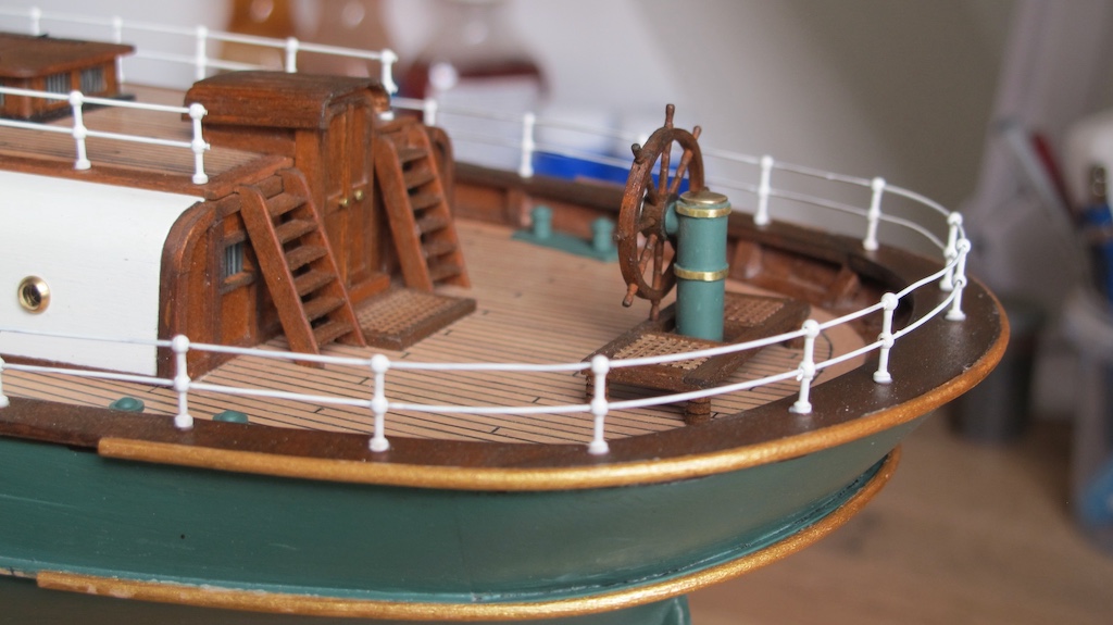

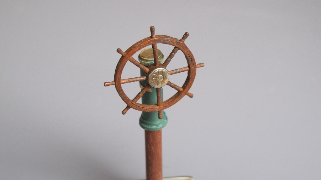

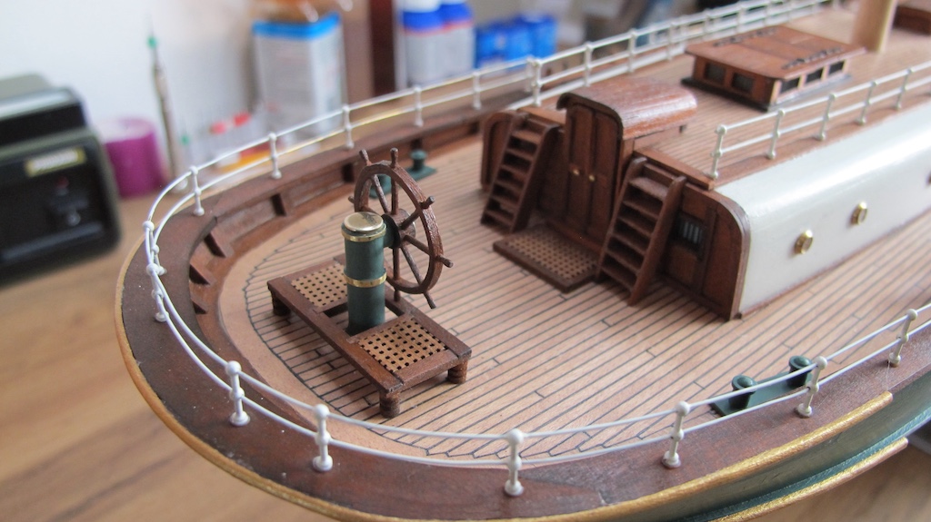

Weiter ging es mit der Ausrüstung der Decks.
Die Plattform für die Rudergänger:
An Ort und Stelle inklusive den Treppen auf die hintere Deckhütte:
Die Treppen aufs Backdeck:
Liebe Grüße
Volker

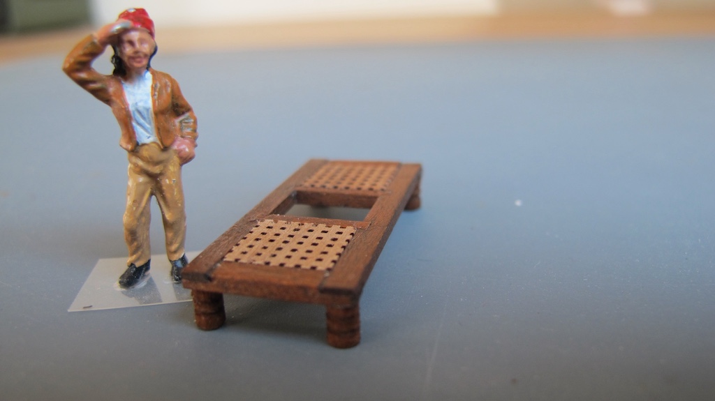

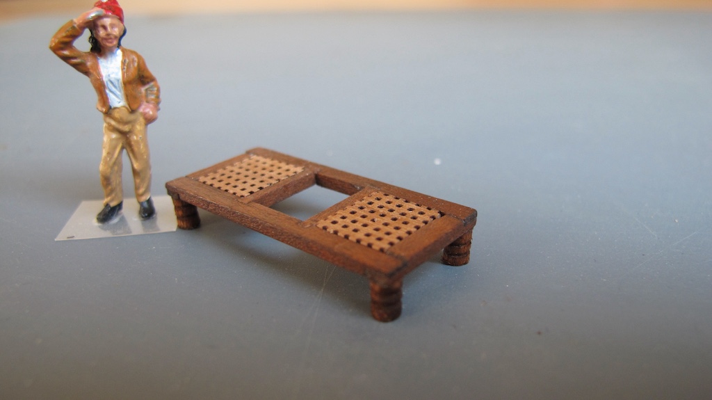

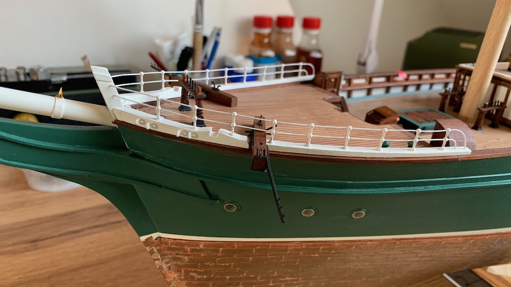

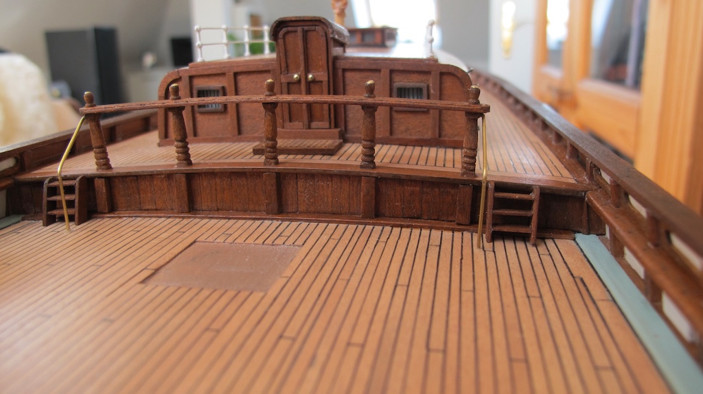

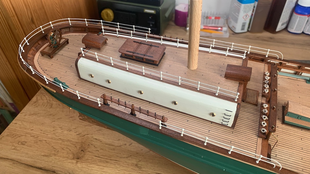

Apropos "gedrechselt", double feature, second show: Gestern und heute ist die Schottreling auf der Poop entstanden, dazu galt es fünf Stützen zu drechseln.

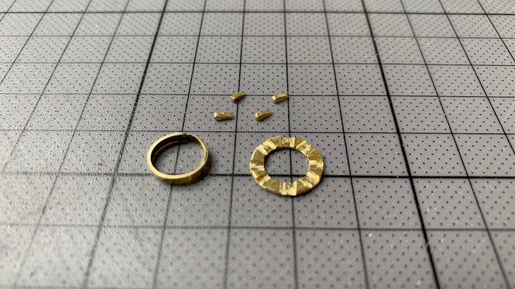

Die Stützen wurden mit Hilfe der Bohrmaschine und drei Schlüsselfeilen "gedrechselt". Ausgangsmaterial war Kirschholz, 3 x 3 mm.
Die "Knöpfe" auf der Reling (abgeschaut bei der Cutty Sark) entstanden aus Belegnägeln, die mit dem Baukasten der "Lady Nelson" geliefert wurden. Die Messingnägel dienen der Verzierung und gleichzeitig als Verbindungselement zu den Stützen.
Der Rohling. Zur Orientierung sind Oben, Unten und Mitte angezeichnet:
Fast fertig:
Die Einzelteile der Reling:
Das fertige Werk:

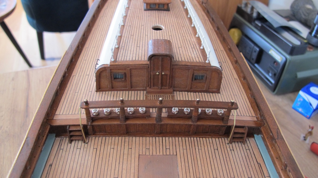

Das schaut schon recht realistisch aus. Ganz zufrieden bin ich aber noch nicht. Relingstützen und die Stützen des Decksprungs passen nicht hundertprozentig übereinander. Es schaut etwas derangiert aus:
Die Geländer sind aus Messingdraht, 0,8 mm. Zwecks Befestigung gibt es Bohrungen im Deck und in den äußeren Relingstützen.
Mein Maßstabsmann zwecks Beurteilung der Dimensionen (freut sich über den Zugewinn an Sicherheit an Bord):
Liebe Grüße

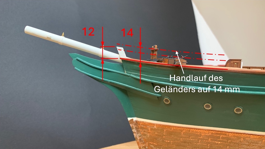

Stimmt, die Balkenbucht spreizt die Relingstützen etwas auseinander. Aber in diesem Fall ist der erste Schaden der weitaus beste, denn wenn die Stützen der Poop-Reling auf- oder eingeklebt sind, was ich vermute, würdest du die Laibung der Vorderkante beim Abbau wahrscheinlich beschädigen. Aus dem üblichen Abstand eines Betrachters ist dieses kleine Detail später kaum sichtbar, zumal sich ja der ganze Vorhang des Riggs davor schieben wird. Ich würde es lassen, wie es ist, der Schönheit und dem hohen Grad an Perfektion des Modell tut es keinen Abbruch.

70
Montag, 12. Mai 2025, 18:39
Exakt: die Balkenbucht war (ein) Problem. Die hatte ich nicht bedacht.
Ich finde das ganz perfekt
Danke! Aber je länger ich mir das angeschaut habe ...

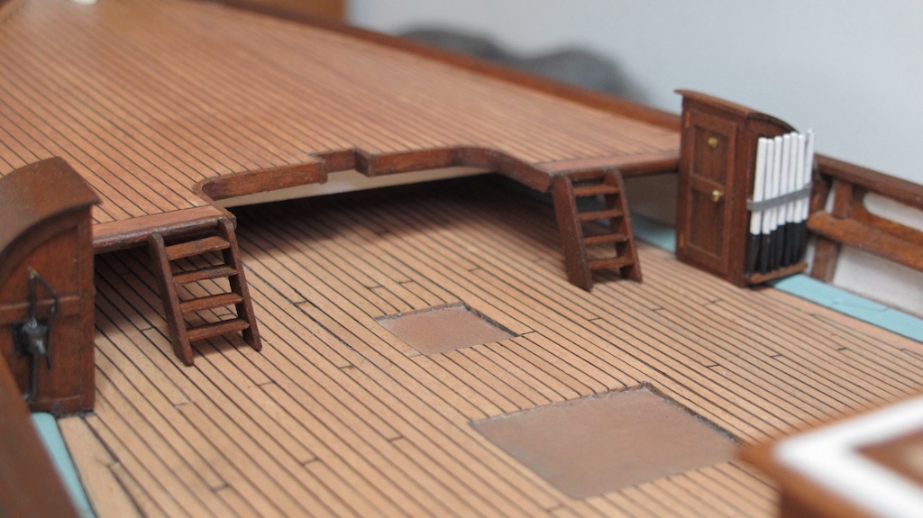

Jedenfalls habe ich die Reling nochmal auseinandergenommen, die Gelegenheit genutzt, die Stützen noch mal poliert, den Rumpf in Waage gestellt und fünf Löcher für Dübel (Messingstifte, 0,8 mm) in den Decksprung gebohrt. Auf diesen Dübeln sitzen jetzt die Säulen garantiert senkrecht.
Die Handläufe der Treppen waren vom Treppenansatz zu weit weg angesetzt. Das wurde ebenfalls geändert.

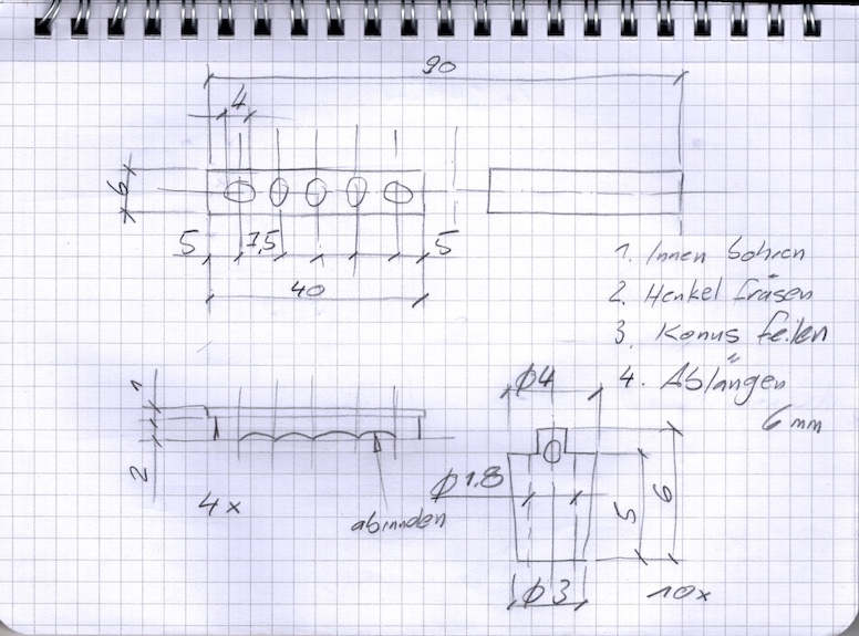

Dazu gekommen sind zwei Racks mit je fünf Pützen. Zwei Tage Beschäftigung ...
Nur fürs Einfädeln der Henkel ...
Scherz ...
Der Plan für Racks und Pützen:
Die Einzelteile:
Die korrigierte Reling:

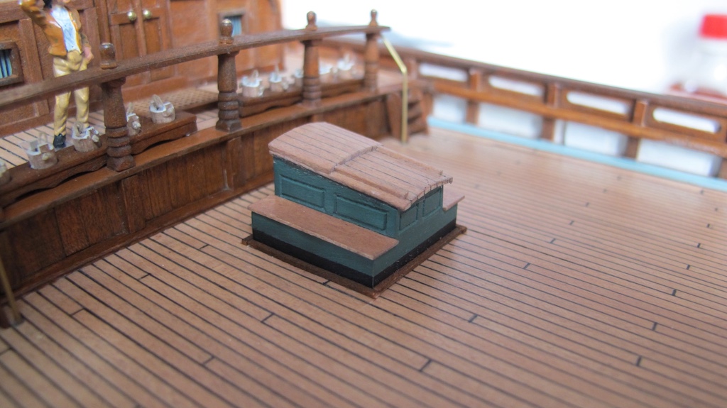

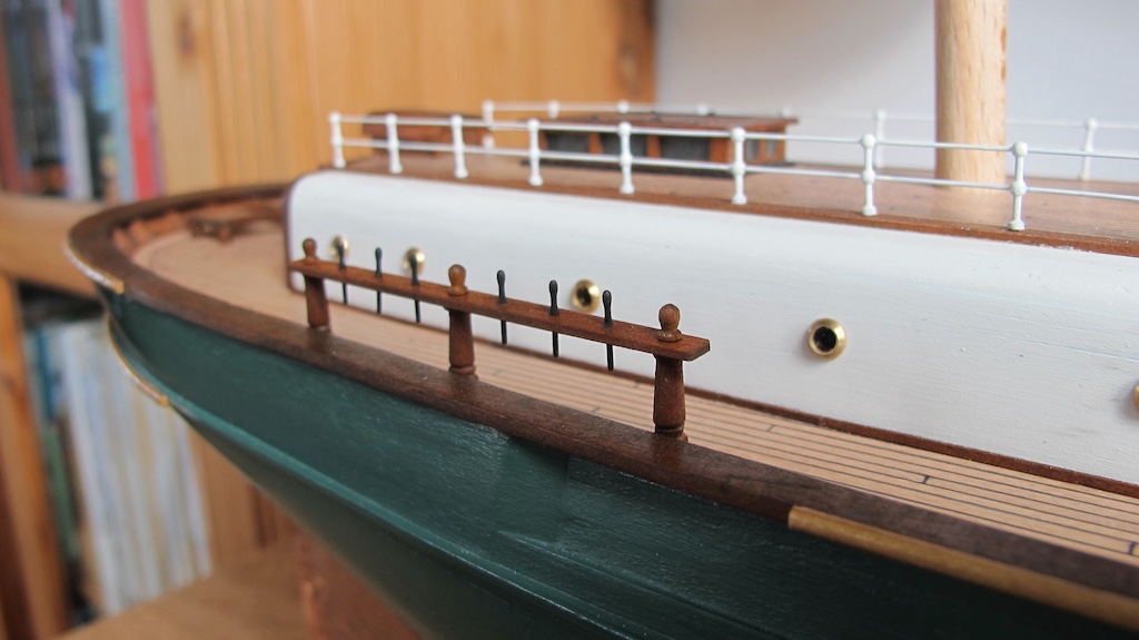

Gestern und heute war ich mit einem Niedergang und zwei Nagelbänken beschäftigt.
Der achterliche Niedergang ist eine freie Interpretation meinerseits. Die Pläne von MacGregor geben nicht viel her (nur Umriss und Position) und die Bilder des Hume-Modells sind diesbezüglich nur schwer zu interpretieren.
Die beiden Nagelbänke auf der Poop sind gemäß Plan ca. 0,65 m hoch. Mir erscheint das zu niedrig und ich habe mich für eine Höhe von 1,4 m entschieden. Wer entsprechende Kenntnisse von der realen Seefahrt hat, der hat hier die Gelegenheit mich zu loben oder zu schelten :-)

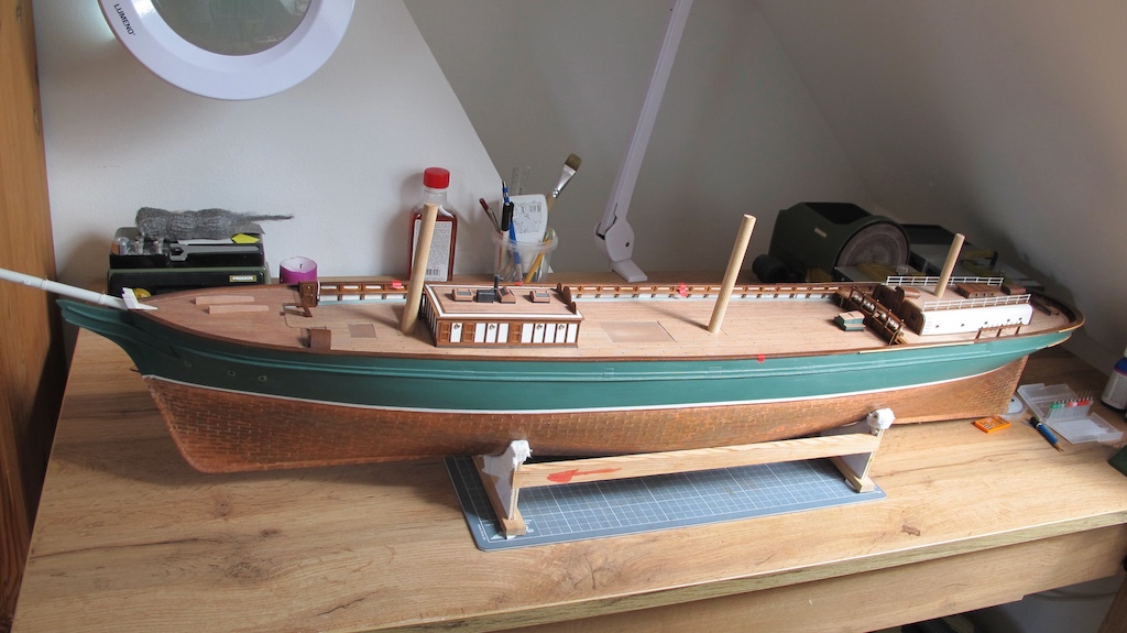

Ich baue jetzt seit einem Jahr an diesem Modell (Start war der 13. Mai 2024). Geschätzt hatte ich die Bauzeit "eher auf drei, als auf zwei Jahre". Ich scheine allerdings recht flott unterwegs zu sein, denn die Holzarbeiten am Rumpf nähern sich dem Abschluss und bald beginnt das "Uhrmacherhandwerk" für die Pumpen, Spill usw.
Die Kupferung sollte ja nach meinen Vorstellungen im Farbton Braun "gealtert" werden. Ich habe die Kupferplatten vor einigen Wochen mit gesättigter Salzlösung eingepinselt. Seit dem altert das Unterwasserschiff wunschgemäß immer mehr.

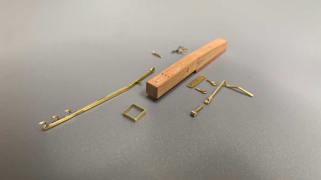

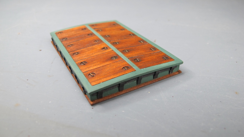

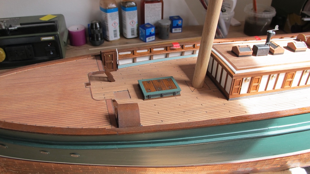

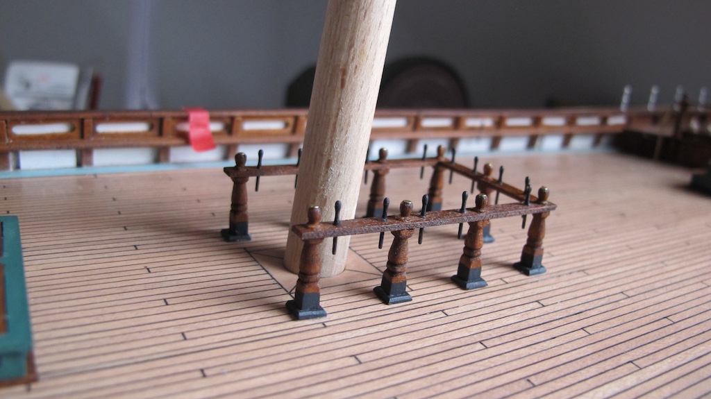

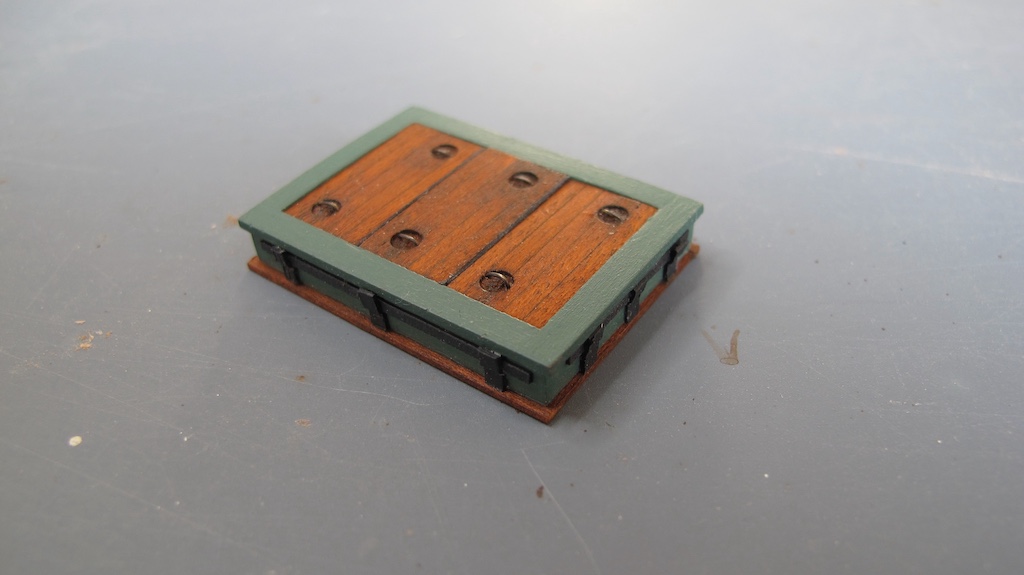

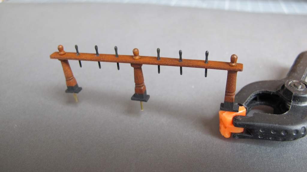

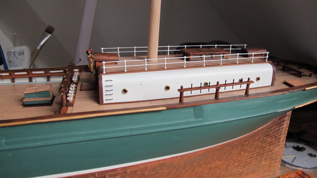

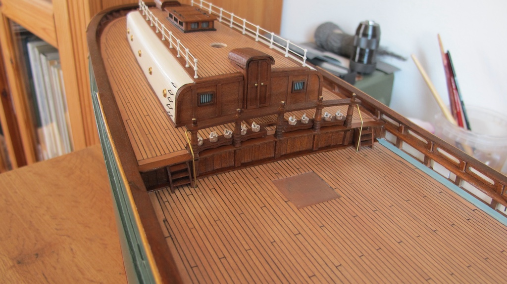

Die Thermopylae hat die beiden Ladeluken, die Nagelbänke am Groß- und Fockmast sowie am Bug bekommen. Außerdem kamen die Kranbalken an denen die Anker hängen und der vordere Niedergang hinzu.
Da ich für die Deckel der kleinen Ladeluke die gleichen Abmessungen genommen habe wie für die große Luke, weicht sie in ihren Abmessungen stark von MacGregors Plänen ab:
Die Luken wurden nach dem Laden mit einer Persenning verschalkt. Zum Festmachen wurde die Persenning mit Flacheisen und Holzkeilen festgeklemmt. Die Holzkeile zwischen Winkeleisen und Flacheisen habe ich mir erspart. Es hat trotzdem einige Anläufe gebraucht um dieses Detail halbwegs ansehnlich darzustellen. Letztlich bin ich bei schwarzen Zeichenkarton gelandet. Zu spät gelesen und sehr ärgerlich: die Umrandungen der Ladeluken waren vermutlich aus Eisen, anstatt, wie von mir dargestellt, aus Holz):
Die Nagelbank am Großmast. Es fehlen noch die Lenzpumpen:
Die Einzelteile für einen Kranbalken. Apropos Pedanterie :-) Man achte auf die Klaue am "tumbler releasing gear" (das Bauteil ganz rechts auf dem Foto, deutsche Bezeichnung unbekannt). Die "whisker booms" (deutsche Bezeichnung ebenfalls unbekannt) sind aus Messingblech geschnitten (1 x 1 mm). Die "Haken" für Teile des stehenden Guts von Bugsprit bzw. Klüverbaums sind aus Messingdraht (0,5 mm) und eingelötet:
Das fast fertige Ergebnis:
So schaut es am Modell aus:
Alles zusammen:

: richtig schöne Arbeit. Die Sülls der Ladeluken waren bei der Deckslänge und der
Komposit-Konstruktion des Schiffes sicher aus Eisen, immerhin mußten sie
dem Druck übergekommener Brecher standhalten, die auf dem langen Deck
hin und her wuschen. Aber die übergelaschte Persenning deckt das ab.
Die "whisker booms " sind die Kran(balken)-Ausleger, und das "tumbler releasing
gear" läßt sich vielleicht als "Anker-Schlipper" übertragen. Genaueres
habe ich auch nicht gefunden. Auf der Cutty Sark sind beide Details in
natura zu besichtigen.

Lieber Volker, eine Frage dazu:
Dazu fiel mir etwas auf:
Die "schweren" Taue der Unterrahen laufen über Taljen zum Deck - und im Mastgarten gibt es zum Beispiel Ringe am Mastfuß, wo die unteren Blöcke eingehängt werden (oder die Ringe (Augbolzen...) sind im Deck eingelassen. Oft sind an der Front der Mastgärten große Knechte. Die sehe ich hier nicht. Das muss auch gar nicht sein - aber könnten die Säulen des Mastgartens Scheiben haben? Bei der Cutty Sark ist / war das an der Nagelbank achterlich vom Großmast so. Bei Dir sehe ich keine. Hast Du denn einen guten Takelplan?
Cheers
Chris
Hallo Germanus, ich finde es unerhört wertvoll, dass jemand wie Du hier im Thread sein fundiertes Fachwissen beiträgt. Vielen Dank dafür!
Ich glaube Birchwood Casey Brass Black zum Brünieren von Messing gesehen zu haben?
Hallo Johann, ja, ich verwende die Buntmetall-Brünierung und den Entfetter/Reiniger von Birchwood Casey. Meistens sind die Ergebnisse sehr gut, manchmal perfekt, manchmal ... nicht so gut. Ein Schema dabei konnte ich noch nicht erkennen.
Warum hast Du die Größe der Lukendeckel nicht belassen?
Lieber Chris,
ich habe mich bei der vorderen Ladeluke mehr am Modell vom Hume als am Plan von MacGregor orientiert.
Ja, auch der kleine Kutter Renard den ich gebaut habe, hat diese Scheiben in den Säulen und ich habe mir viele - auch historische - Fotos zu diesem Detail angeschaut, aber auf allen verfügbaren Abbildungen der Thermopylae gibt es diese Scheiben nicht. (Bei keiner Nagelbank! Was mich letztlich etwas gewundert hat).
Am Modell sind der Ruderstand, das Geländer auf der Heckreling und zwei Poller hinzugekommen.
Der Kranz des Steuerrads entstand durch das Wickeln und Leimen dünnsten Kirschholzfurniers um einen 18er Bohrer. Die Speichen sind aus Kirschholz 1 x 1 mm dick gefeilt. Das runde Schild war vorher eine Reiszwecke. Ich finde deren Gravur recht dekorativ (wenn wohl auch wenig historisch). Die Steuersäule entstand zum größten Teil aus Messingrohr verschiedener Durchmesser.
Die Poller entstanden aus Messingblech, Messingrohr und Messingstäben verschiedener Durchmesser.
Die Geländerstützen sind Kaufteile. Der Draht ist von Aeronaut und leider für solche Zwecke nicht so gut geeignet, wie der von Rayher, den ich bei der hinteren Deckhütte für den gleichen Zeck benutzt hatte.
Liebe Grüße
Volker

Servus Volker!
wieder schöne Updates zu sehen! :ok:
Das Geländerweiß mit dem Gold und grün wirkt allgemein sehr stimmig und erzeugt nen schönen Kontrast!
Andreas

Apropos "Qualität der Ausführung", respektive Qualität der Planung und Konstruktion: Als nächstes stand das Geländer auf der Reling des Backdecks auf dem Programm. Das Geländer ist 10 mm hoch und steht auf einer, an den Ohrhölzer 4 mm hohen Leiste. Hinzu kommen ca. 4 mm, die die Ohrhölzer über das Geländer hinausragen. Die Ohrhölzer sollten demzufolge ca. 18 mm über die Reling hinausragen. Dummerweise ragten die Ohrhölzer nur ca. 12 mm über die Reling hinaus:
Die Ohrhölzer wurden mit Raspel und Feile gekürzt:
Das Ersatzteil entstand auf der Fräsmaschine. Es passt gut. (Kranbalken und Nagelbank ließen sich problemlos entfernen. Sie waren bis dahin nur lose aufgesteckt):
Das fertige Geländer. Die weißen Leisten auf denen das Geländer steht, wurden mit der Dekupiersäge aus 4 mm Kirschholz ausgesägt und in Form gefeilt:
Liebe Grüße
Volker

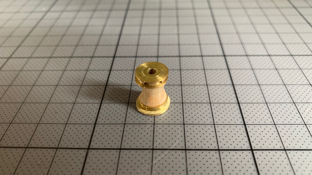

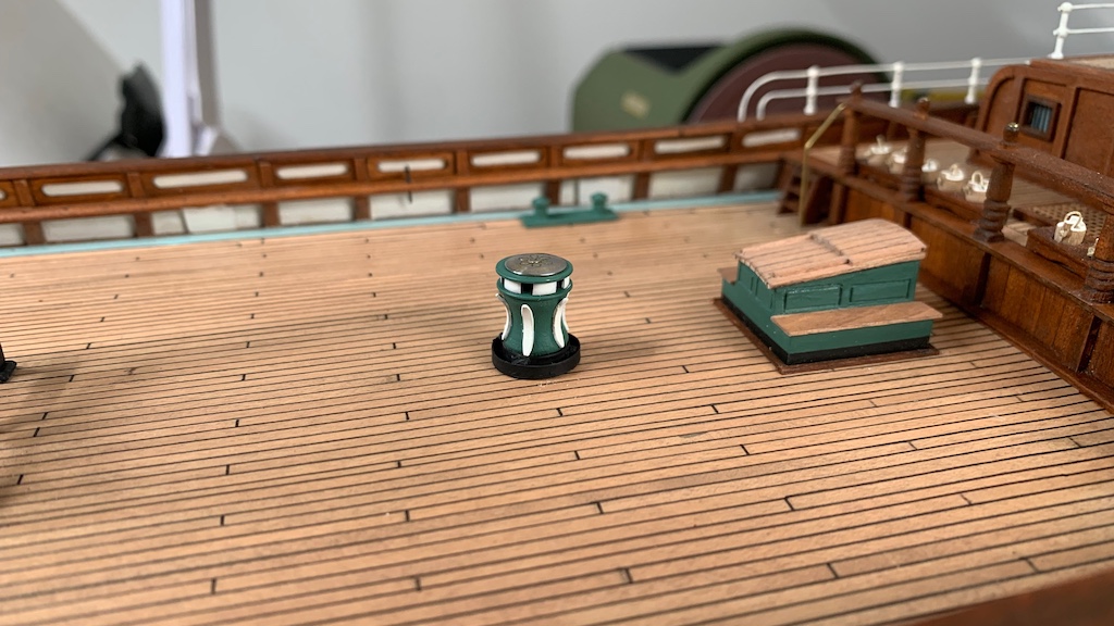

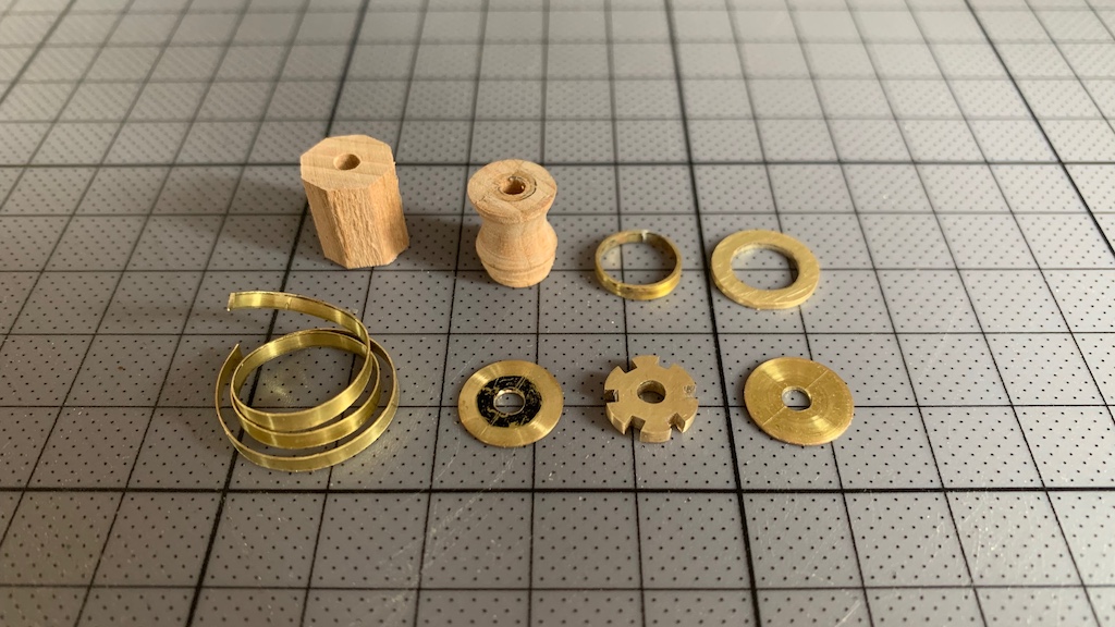

Weiter ging es mit der Herstellung der zwei Gangspills. Jedes dieser Spills besteht aus insgesamt 18 Einzelteilen. Messing und Holz. Gedrechselt, gefräst, gefeilt, gebohrt, gelötet ... Genug Tüdelkram für eine Woche Beschäftigung.
Hume´s Bild
zeigt einen Ausleger, der wohl direkt über Deck am Ruderschaft ansetzt.
Hallo Germanus,
das ist eine valide Erklärung. Stören daran würden mich höchstens zwei Dinge. Zum einen wäre der Hebel recht kurz und die Platzverhältnisse würden einen wesentlich längeren Hebel zulassen. Was der Funktion ja sehr zuträglich wäre. Zum anderen wäre dieses Bauteil gegenüber dem Rest des Modells von Hume doch sehr grob ausgeführt. Beides muss aber überhaupt nichts heißen denn ... was könnte es sonst sein ...
Die fertigen Spills. Ob ich die weißen Rippen am Spillkörper dran lasse, weiß ich noch nicht. Sie tragen etwas arg dick auf.
Liebe Grüße
Die Spills und Rippen sind doch prima geworden,und die Gangspillköpfe aus tiefgezogenem Messing oder so sind erst recht die Krönung. Das laß mal so. " Good enough for the Union." Im Original zogen die Rippen, damit sich nichts verklemmte, lückenlos vom Spillkopf bis oberhalb des Pallring hinunter und waren für das damals übliche Tauwerk entsprechend erhaben in die Spilltrommel eingesetzt. Du könntest die Rippen etwas altern : beidseits von oben nach unten und etwa mittig um Trommel und Rippen, wo die Tauschläge unter Last zu liegen kommen und ihre Schleifspuren hinterlassen, mit leichtem Pinsel Staub von Bleistiftminen auftragen und etwas verreiben, schon ist das Spill ein Arbeitspferd für´s Grobe. Aber ich trage wohl gerade Eulen nach Athen oder Kühlschränke nach Grönland oder Bier nach Franken.
