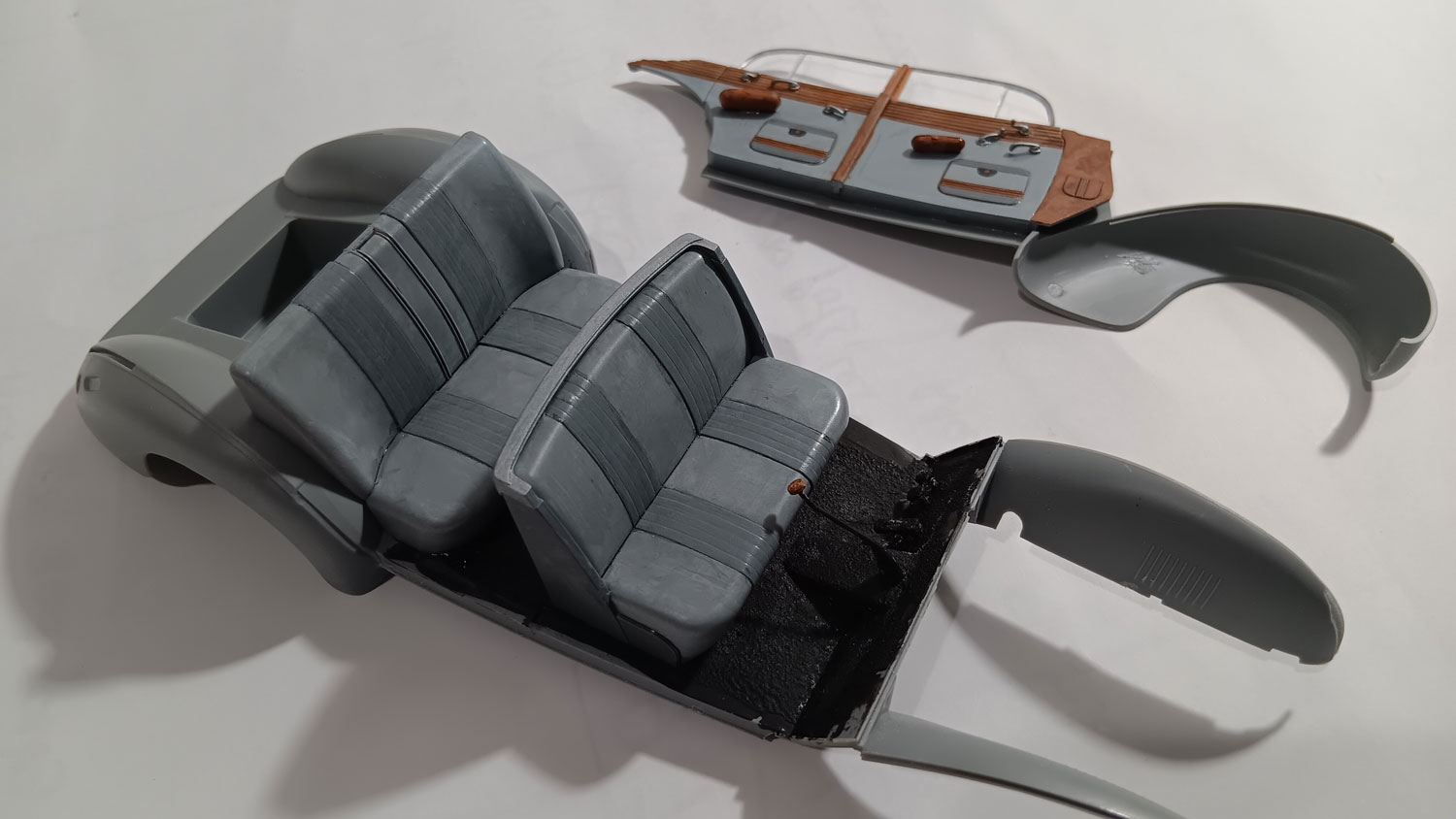

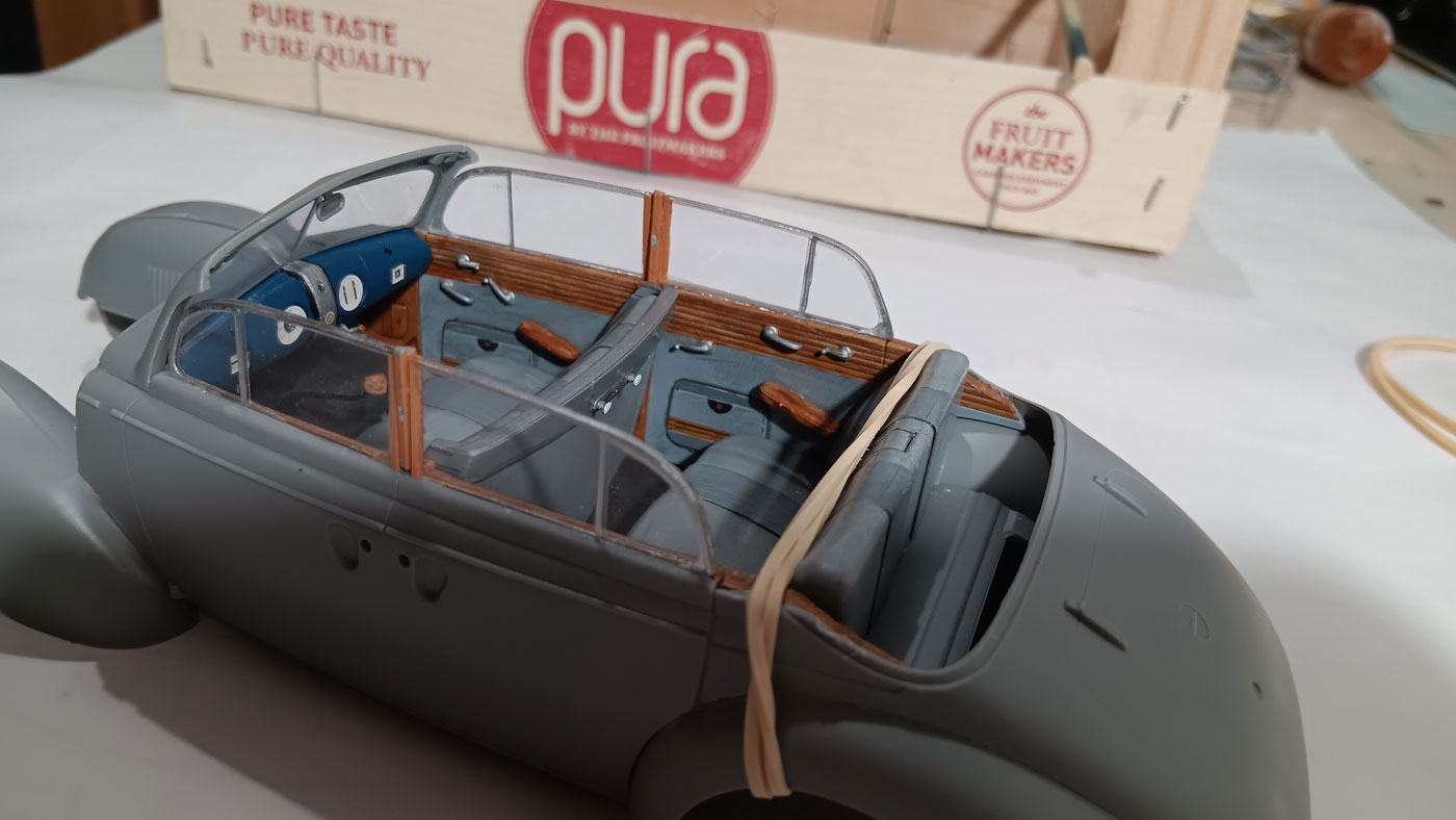

Begonnen wurde auch hier mit dem Innenausbau. Das passt und funktioniert eigentlich ganz gut dank Revellqualität.
Innen Holzoptik und beim Polster dachte ich an graues Veloursleder. Wirkt auf den Fotos etwas glänzend, kommt aber real matt. Der Teppich gemehlt.

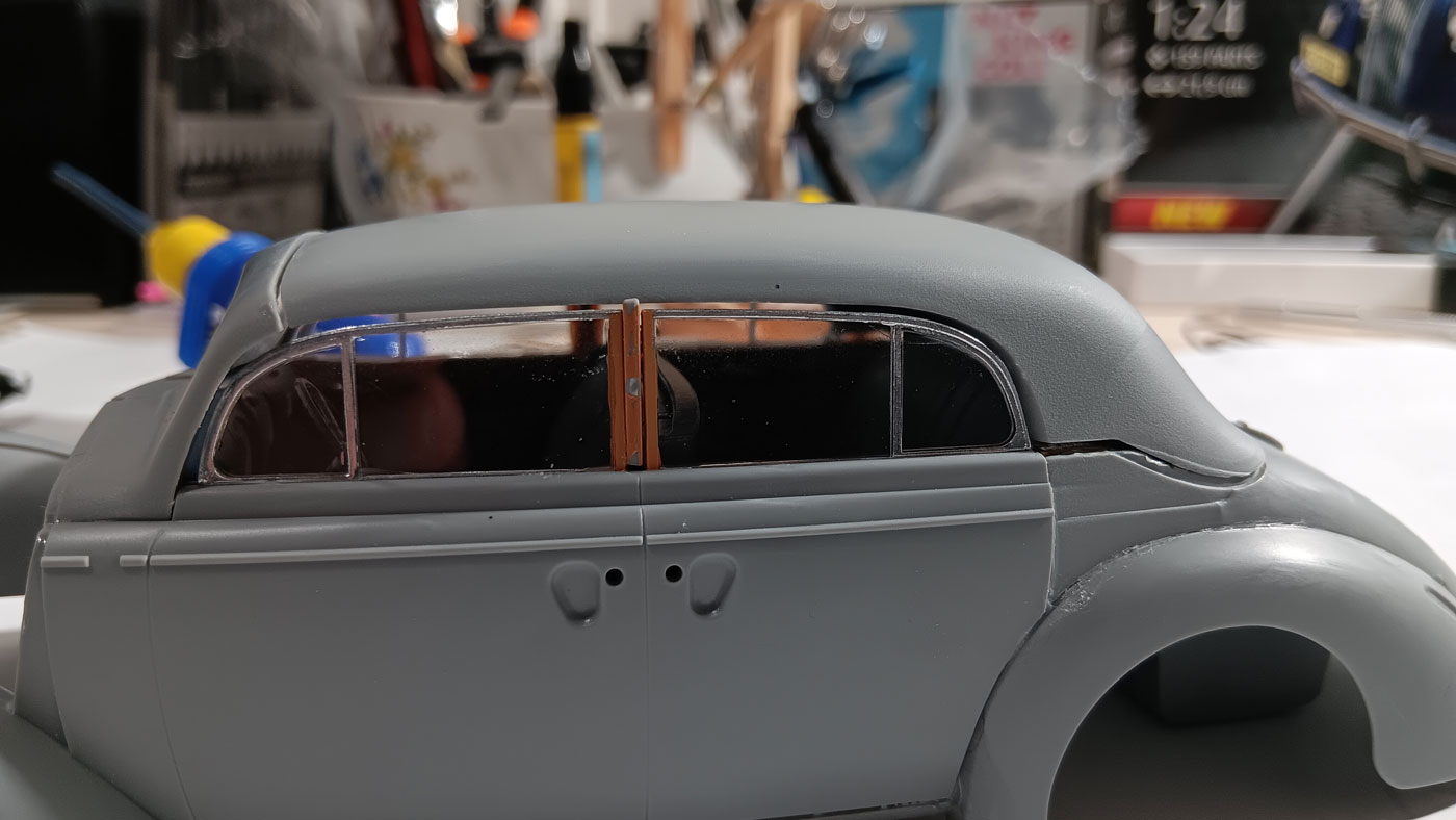

Die Fenster wurden sehr fest verklebt damit sie bloß nicht reinfallen später beim Spachteln und aufkleben.

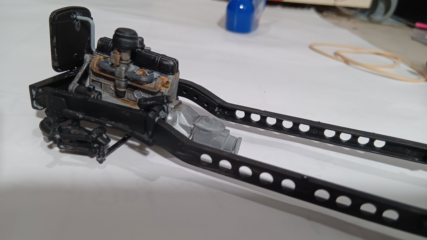

Ein Motor in der Warteschleife

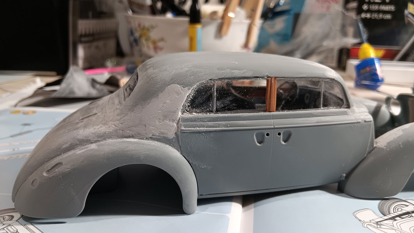

… Aber dann gelangt man an den Punkt wo das Dach aufgesetzt wird. Und es fängt an nach Arbeit zu riechen.
Da ich noch nie massiv Bauteile zurechtgeschnitten habe, oder umfangreich mit Putty gearbeitet, habe ich mich
sogar etwas über die Problematik gefreut …

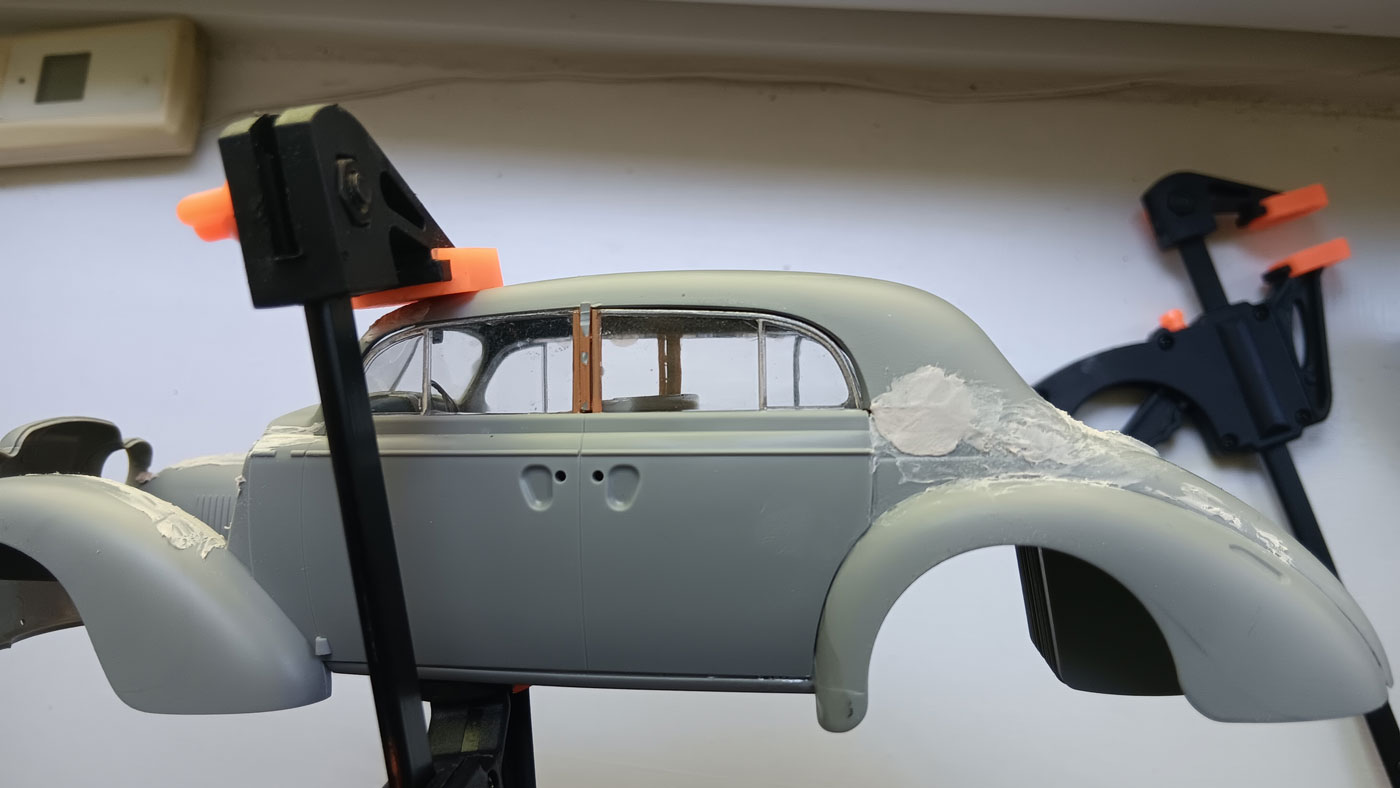

Die komplette Karosserie wird erstmal zusammengebaut für die spätere Lackierung. Außer Motorhaube , Fahrgestell und natürlich Kleinteile wie Türgriffe.
Erstmal mit Klemmzwingen die Spalte über den Scheiben zumindest etwas verringernt.
Mich wundert, dass bei dem Druck nichts gebrochen ist.
Ich ging so vor, dass ich erstmal nur je eine Stelle in Form zwinge und gut durchtrocknen lasse. Und das in der prallen Sonne damit der Kunststoff sich etwas
dem Druck anpasst.

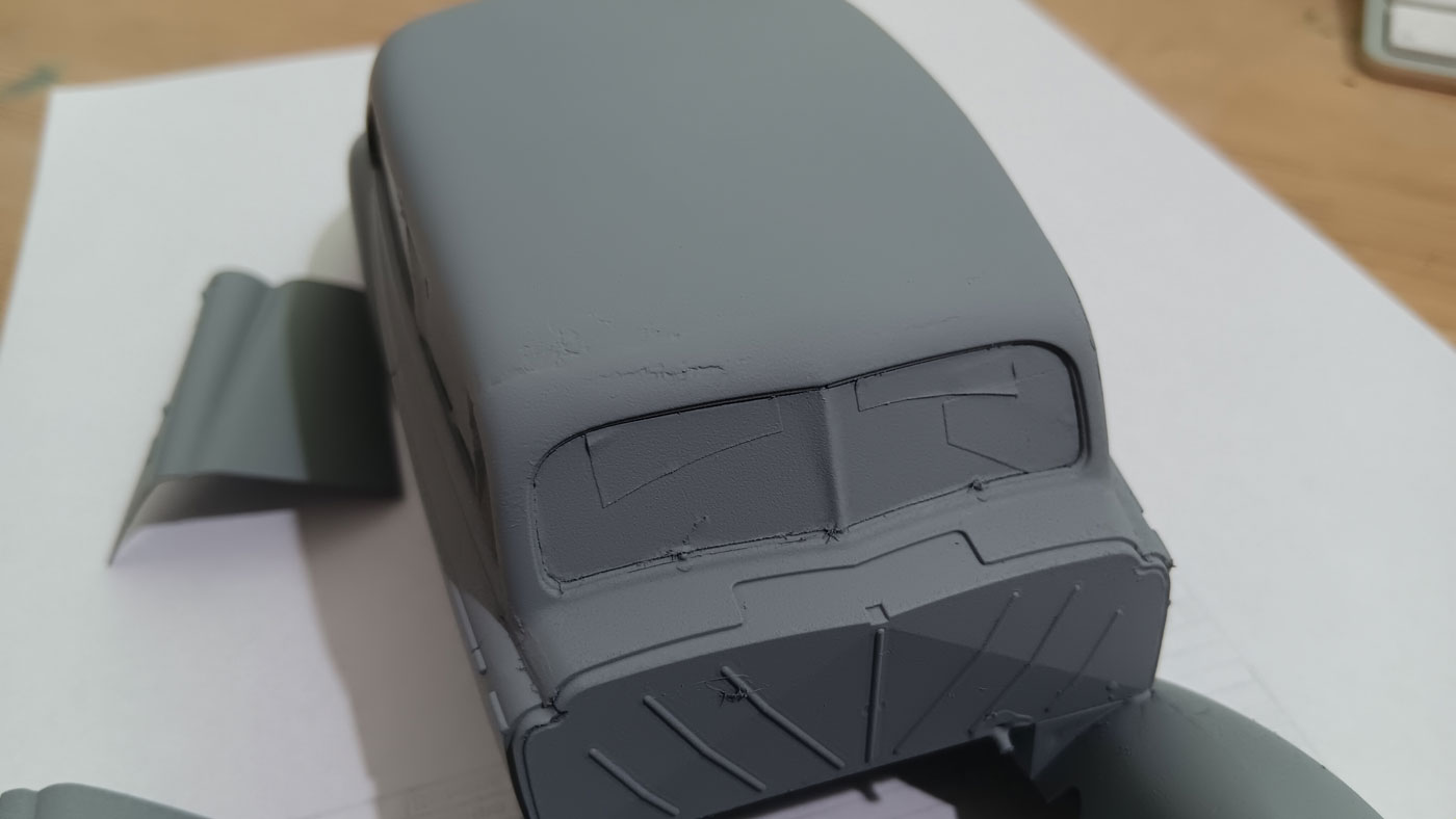

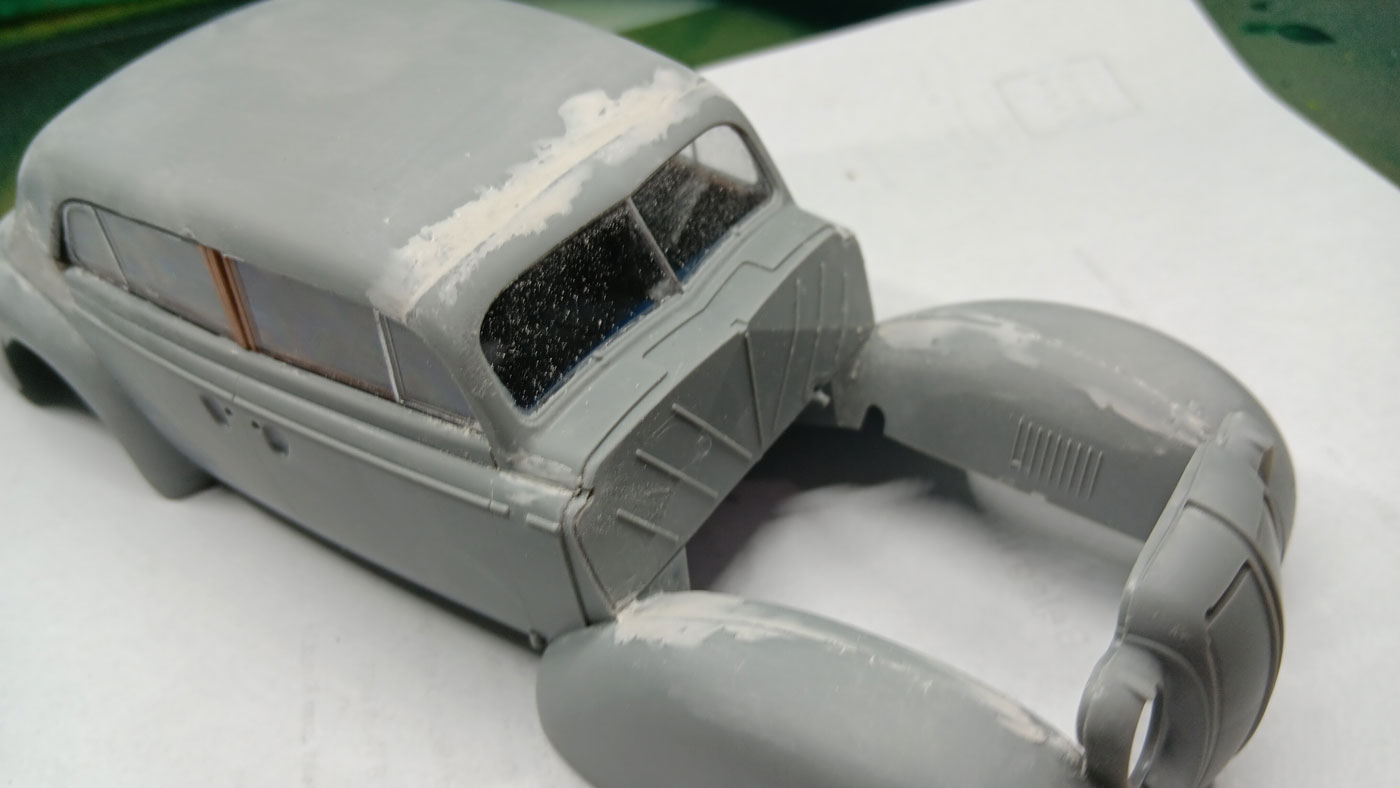

Dann Spachteln und Schleifen ……
Zwischen Fen,stern und Karosserie blieben hinten und vorn teils dennoch große Lücken .
Ich entschied , diese Rundungen der Karosse mit Putty freihand zu formen bzw erweitern. Mal schauen wie das am Ende ausschaut.
Es bestätigt sich bei der erster Primer -Grundierung wo noch nicht sauber genug vorgeabreitet wurde
Also das Spielchen wiederholen .....

Ich habe bewußt die Version mit geschlossenem Dach gebaut, je nach KFZ finde ich die persönlich schöner wegen der Linienführung.
Als Cabrio hätte ich mir das Schleifen und Spachteln natürlich sparen können – zwar sieht Revell bei dem Kit keine Cabrioversion vor, aber eines der beiden Faltdächer passt m.E. Komisch…

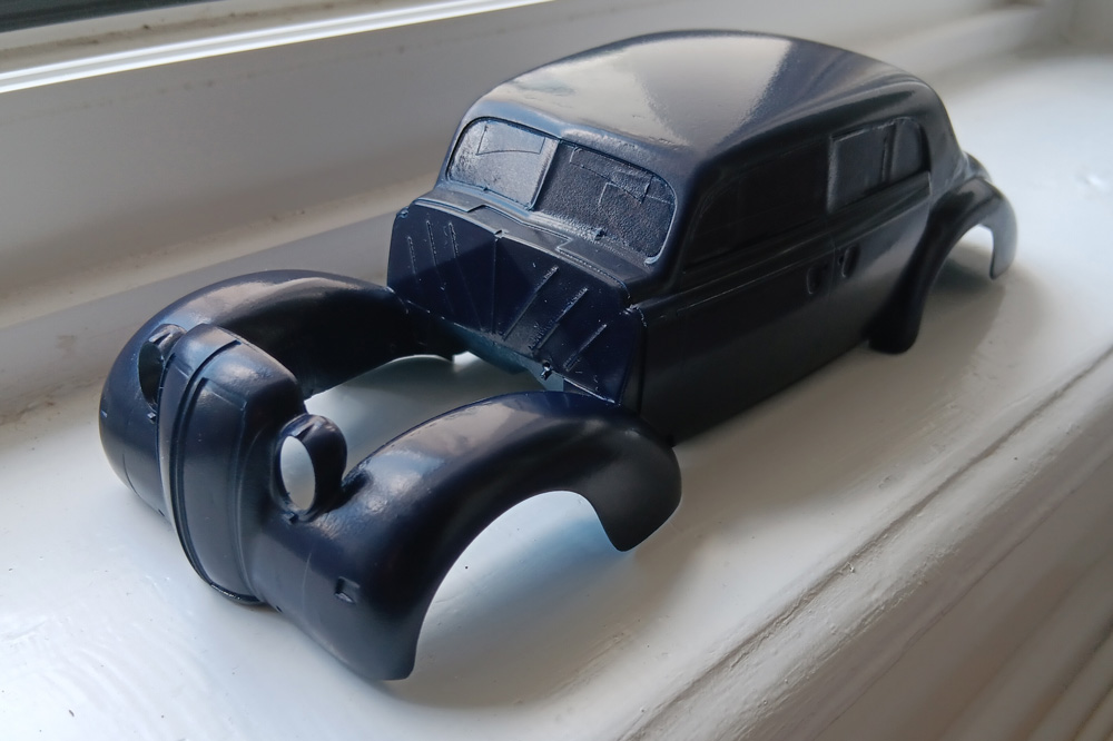

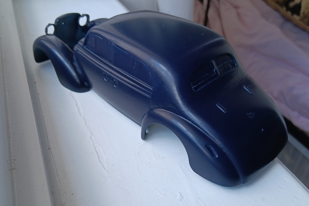

Ich habe zuerst die vorderen Kotflügel vom Seitenteil mit den Türen abgetrennt. - Das Teil mit der Bodenplatte und das Chassis habe ich zuerst zusammen geklebt, um somit ein stabile Grundlage zu erhalten und um weiter Anpassungen zu überprüfen.
Die abgetrennten vorderen Kotflügel klebte ich dann an die Innenkotflügel dran.- Dann wollte ich weitere Teile anpassen, das Kühlerteil und dieses auch realistischer machen mit den Kedern.
Damit das hintere Teil mit dem Kofferraum später optimal angeklebt werden kann, klebte ich auf die hinteren Kotflügel (wie soll man es nennen ?? ) Markierungsteile, um daran die das Heckteil zu kleben. So habe ich dann schon mal einen optimalen Karosserie-Verlauf.
Allerdings passt es dennoch nicht so gut, denn ich spachtelte etwas auf den Bereich, direkt hinter der hinteren Türe, damit das letzte Stück Zierleiste sauber an die Zierleiste der Türe anschließt.

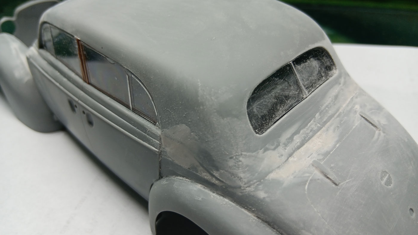

Weiter gehts mit Spachtelstellen schleifen und mit Spachtel nachbessern ... (Der Primer kommt auf diesen Fotos ziemlich hell in anderem Licht fotografiert……so sieht er wirklich aus)
… und Schleifen …
… Ausbessern und Schleifen … Bei dem Kit steht und fällt eigentlich alles damit das man das Spachteln von vornherein sauber hinbekommt.
Da es für mich in der Form neu ist, sieht man die gespachtelten Stellen leider auch durch den Lack.... Übung macht den Meister. Wirklich ein schönes Kit – ich würde nur gerne nochmal "STRG Z" drücken und mit dem Spachteln neu anfangen…
Ggfs den Putty minimal mit Wasser verdünnen. Der war was zäh also schlecht formbar und viel zu schnell trocken.
Und dann wird der Wagen farbig. Und nochmal geschliffen wegen leichter Orangenhaut. Auch das Farblackschleifen ist für mich neu...
Da ich nur 2000er Papier hatte habe ich dazu recherchiert. Irgendwo stand was von Zahnpasta als feines Schleifmittel. Ich probierte daher mal die Handwaschpaste (Workzone Aldi) mit feinen Schleifpartikeln…
Die auf zB. Baumwolle gegeben mit etwas Wasser funktioniert. In Kombi mit dem 2000er Papier das, wenn es sich zusetzt mit Farbpartikeln, ohnehin feiner wird.
Eigentlich müßte man nochmal Spachteln, Lackieren und Schleifen … Nun möchte ich aber langsam an die Chromteile.

Mir ist klar, dass Du voran kommen möchtest. Aber die Sinkstellen am vorderen Dachrand sind doch ziemlich auffällig, und würden Dich bestimmt früher oder später stören. Meinst Du nicht? :hey:

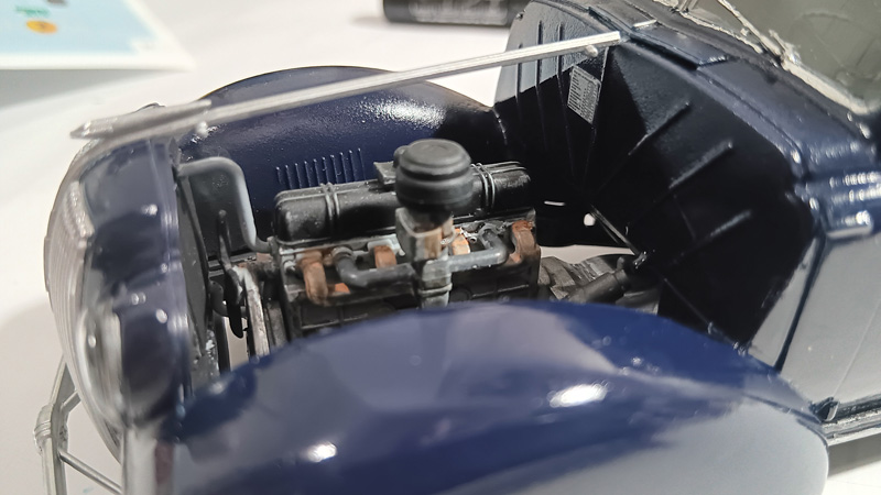

^^ Das Fahrgestell passt sich zu meiner Überraschung sehr gut an die Karosserie. Motor und Gummireifen wirken schön und schwer bei dem Kit.

Hier noch eine Motorimpression bevor vorn auf ewig zugenagelt wird…
Ich denke, die Kiste ist bald komplett. Fotos gibts dann "nebenan"…
PS: Beide Teile der Motorhaube lassen sich nur sauber abschließend anbringen wenn man die 4 "Nupsis" an dieser Stange abschneidet… Aber sonst …
