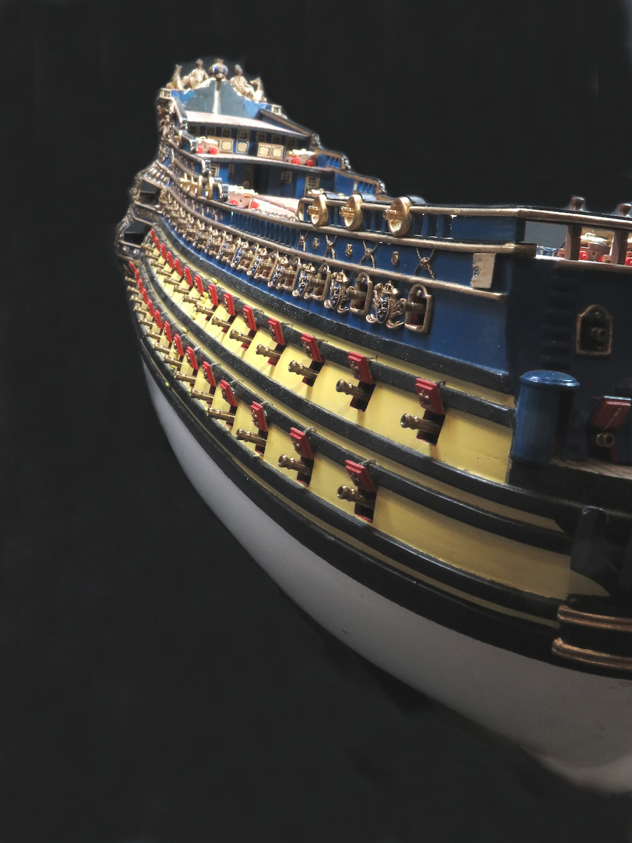

Inzwischen habe ich alle Lafetten höhenmäßig an die entsprechenden Stückpforten angepasst:
Somit sind alle Geschütze an Ihren Plätzen. So eine Breitseite abzubekommen war sicher auch kein uneingeschränktes Vergnügen :pinch:.

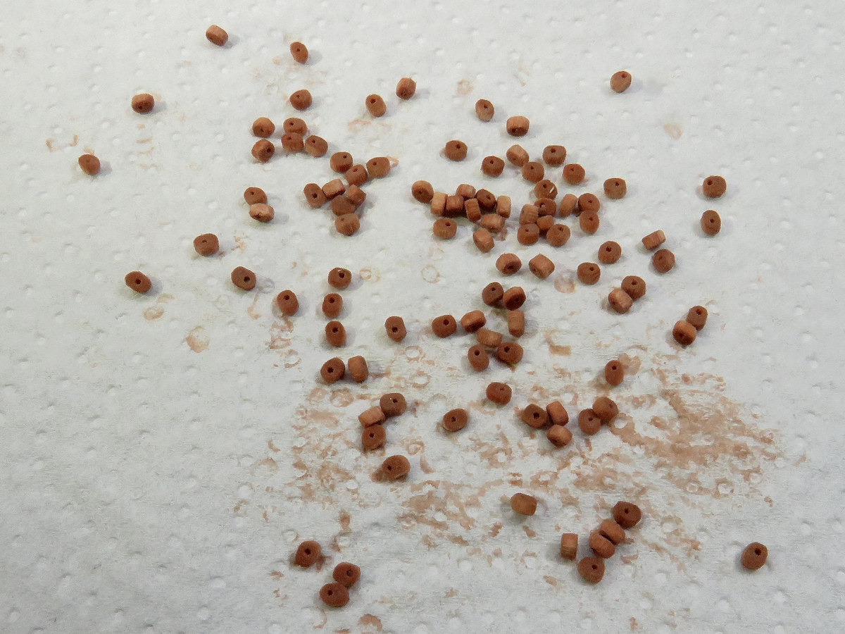

So schön wie sie auch sein mögen, ich habe mich gegen die 2mm Blöcke von Shipyard entschieden. Für die Menge die ich für die Kanonentakel brauche müsste ich, mit Versand, über 20 € investieren und da bei mir der Geldbeutel momentan alles andere als locker sitzt werde ich die Blöcke wohl selbst anfertigen müssen :roll:.
Dazu nehme ich 2mm Rundholz und schleife es auf zwei gegenüberliegenden Seiten auf ca. 1,7mm runter. Davon werden dann ca. 1,3mm dicke Scheiben abgesäbelt, dann sieht das so aus:
Mittels einer supa dupa Hightech Bohrvorrichtung dann noch ein Loch reingebohrt...
...kommt letzendlich so etwas dabei heraus.
Und das muss auch reichen. Schließlich muss ich 96 Stück von den Dingern machen :pinch:

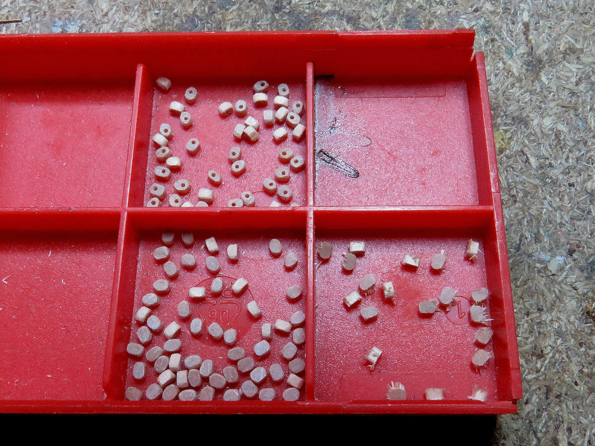

Die Produktion der Blöcke hat gute Fortschritte gemacht. Auf dem Bild die einzelnen Produktionsstadien:
Unten rechts die abgesägten Rohlinge. Links daneben alle einzeln entgratet und abgerundet. Darüber die fertig gebohrten.
Die Blöcke dann noch ein bisschen gebeizt...
...und dann konnte es auch schon mit dem schwierigsten Schritt weitergehen, das Ganze zusammenzuknüpfeln. Zumindest das Einfädeln kann man sich etwas erleichtern mit einer Einfädelhilfe aus dem Nähkasten.
Die Blöcke dann auf doppelseitigem Klebeband fixiert und mit einem Abstandhalter ausgerichtet. Die Fäden kann man schön auf Zug halten indem man sie, wenn sie gespannt sind, aufs Klebeband drückt. Dann kann man alles in Ruhe mit Sekundenkleber fixieren.
Das werde ich jetzt erst mal bei allen Blöcken so machen. Trotzdem habe ich bei einem auch mal versuchsweise das restliche Tauwerk angebracht um mal zu schauen ob es so zur Kanone passt.
Die Blöcke sind zwar immer noch etwas mächtig aber alles in allem bin ich ganz zufrieden damit. Nur den Abstand dazwischen mache ich vielleicht noch einen Tick größer.

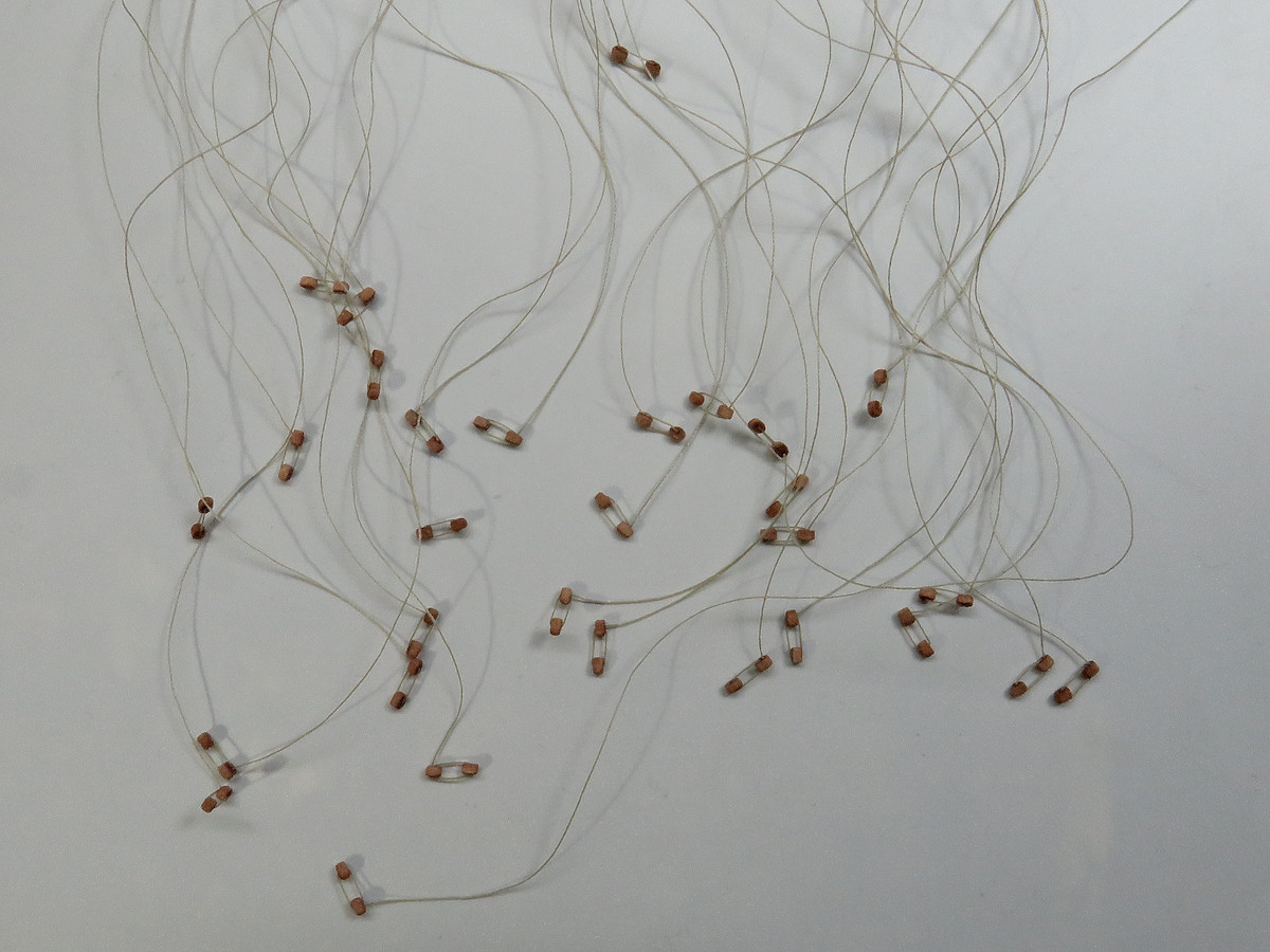

Trotz der eintönigen Arbeit geht es gut voran. Inzwischen ist bei allen Blöcken das "bewegliche" Tauwerk abgebracht.
Und auch die restlichen Fäden sind inzwischen an alle Blöcke geknüpfelt. Damit keine Minitakel verloren gehen habe ich sie auf ein Pappstück gespannt und die Fäden von hinten mit doppelseitigem Klebeband fixiert.
Womit alle Seitentakel vorbereitet sind. Als nächstes muss ich jetzt erst mal 128 Supermini-Ösen biegen :roll:

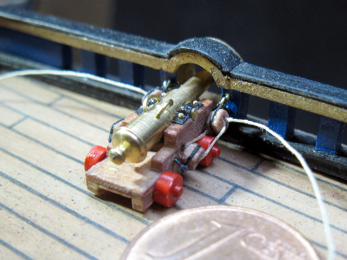

Dann kann es ja direkt mit der Probetakelung der ersten Kanone weitergehen.
So passt das Alles in Allem ganz gut finde ich. Das heißt dann wohl mal wieder: Serienfertigung :roll:

Die Geschütze mit den Cent daneben veranschaulichen erst, mit welch kleinen Teilen du arbeitest.

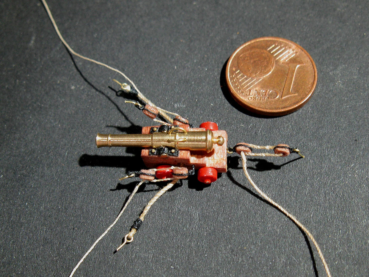

Und zu guter Letzt die Rückholtakel:
Wow, Wow, was für ein Aufwand :respekt: :respekt:
Dankeschön,
ich habe gerade mal nachgezählt. Tatsächlich habe ich es irgendwie geschafft in dieser Größe Geschütze zu bauen die jeweils aus insgesamt 43 Komponenten bestehen 8|. Ansonsten geht es mir aber gut :cracy:.
Soleil Royal Holzmodell 1:140

3 290
Dienstag, 29. Juli 2025, 20:01
Endlich ist es soweit 8o
Der Moment auf den ich über 3 Monate hingearbeitet habe :whistling:
Heute konnte ich das erste Geschütz aufstellen, so mit Takelung und allem drum und dran :tanz:
Und davon natürlich auch gleich ein Bild...Tusch...Trommelwirbel...Tadaaaa

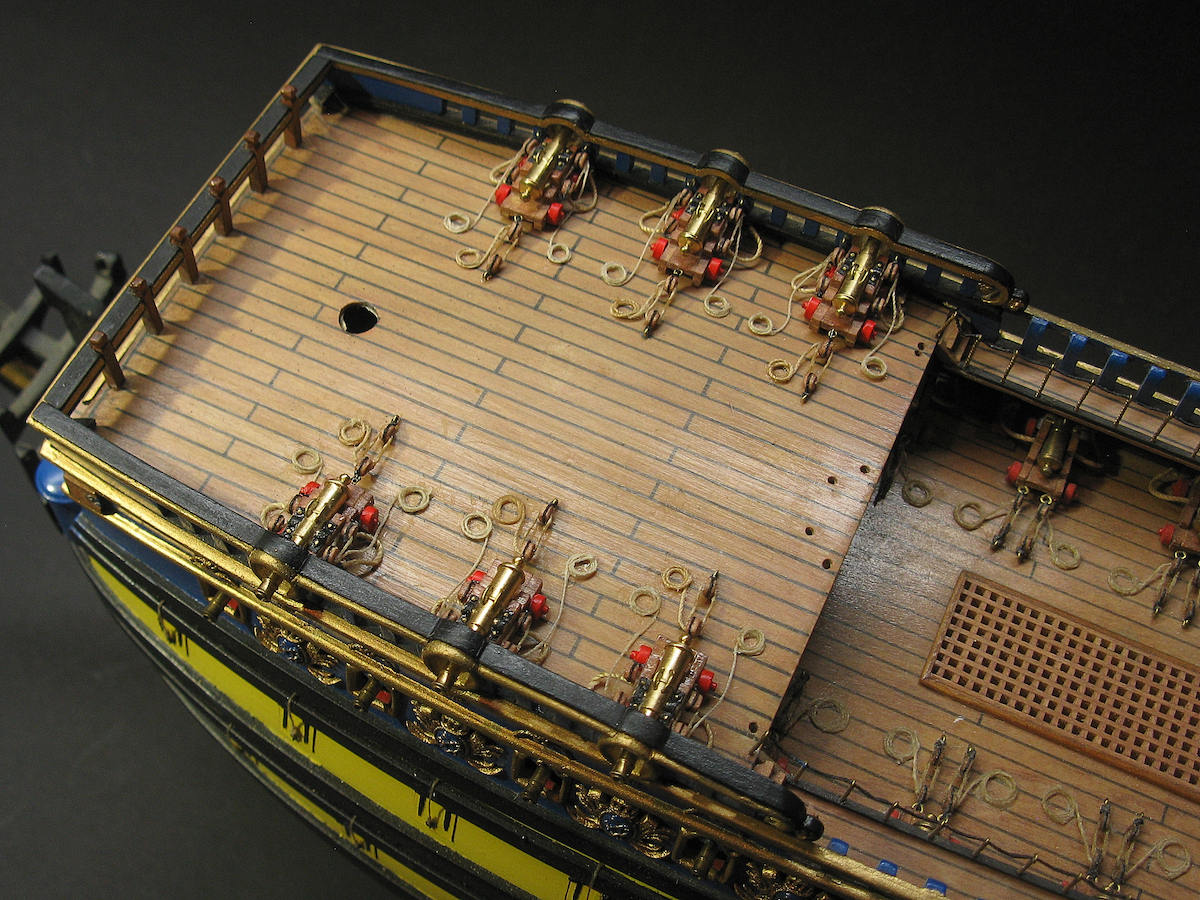

Donnerstag, 31. Juli 2025, 23:13
Dankeschön und es geht auch gleich weiter.

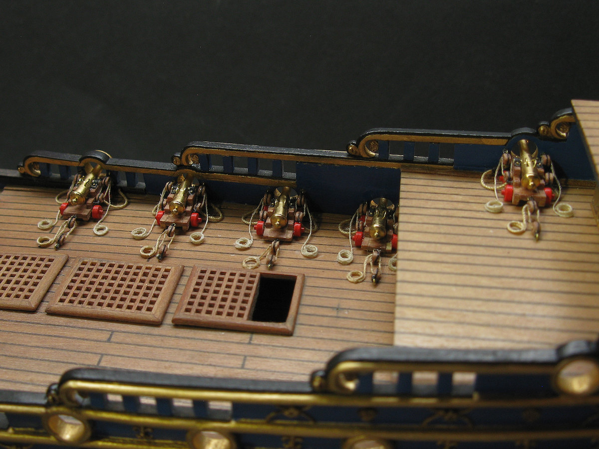

Inzwischen hat das erste Geschütz 5 Geschwisterchen bekommen:

Das kann ich absolut verstehen, ist ein elendes Gefummel und Leimrumgematsche. Aber wie heißt es so schön: "Wat mutt, dat mutt" :nixweis:
Inzwischen haben wieder 5 weitere Geschütze ihren Platz an Deck eingenommen.
Dann kann es ja bald weitergehen mit dem Gematschefummel :roll:

Was das betrifft, witzige kleine Geschichte. Ich war ja schon die ganze Zeit unzufrieden mit meinen Makrobildern. Irgendwie oft unscharf und grobkörnig. Bis mir eingefallen ist, dass ich diese Bilder früher immer mit meiner alten Knipse gemacht habe. Bei der waren die Bilder meistens scharf aber die hellen Bereiche oft überstrahlt. Also doch noch einmal den alten Apparat rausgeholt, ein bisschen mit den Einstellungen rumgespielt und siehe da, das Ding macht wirklich die besseren Makrobilder :thumbsup:. Bei der Nachbearbeitung habe ich auch noch ein wenig mit anderen Einstellungen und Methoden rumprobiert, jetzt bin ich eigentlich ganz zufrieden mit den Ergebnissen. Also ab jetzt wieder mit der alten Knipse.
Ach ja und weitergekommen bin ich auch
:thumbup:. In einer Gewaltaktion habe ich bis um Mitternacht die letzten Kanonen auf die Decks gesetzt. Gewaltaktion deshalb, weil das Tauschneckenwickeln mich dabei wirklich bis an die Grenzen meiner Geduld gebracht hat :bang: . Deswegen habe ich es jetzt gnadenlos durchgezogen, damit ich das aus dem Kopf habe. Auf die Schnelle auch noch ein paar Fotos gemacht und so sieht meine Soleil jetzt mit allen Kanonen aus:
Ist zwar Geschmackssache aber mir gefällt das ganze Messing Bling Bling auf Deck ausnehmend gut. Jetzt bin ich aber auch hundemüde und gehe schlafen :schlaf:. Gut Nacht allerseits.
