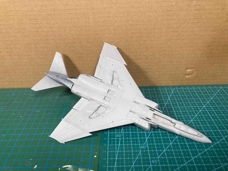

Servus in die Runde!
Ein kleines Update von der Rhino-Front: nach mehreren Durchgängen aus Spachteln, Schleifen und Nachgravieren sind die beiden Rohmodelle nun fertig grundiert und bereit für das Preshading. Hier und da waren mir doch ein paar Spachtelerhebungen durchgerutscht, die ich dann trotz erster Grundierung noch ebnen musste.
Heute bastelte ich dann noch neue Instrumentenhauben für die Pilotenplätze aus 0,5mm Plasticsheet - ich denke, dort werde ich noch verschleifen bevor das Shading draufkommt.

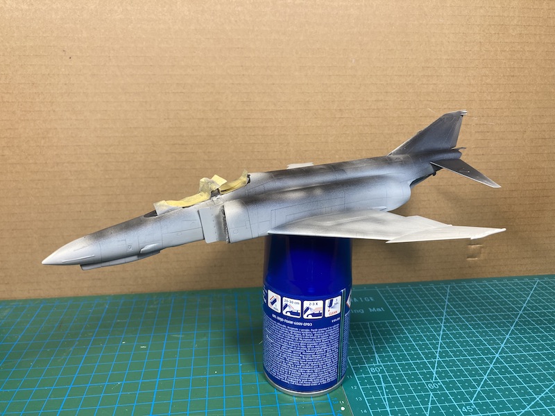

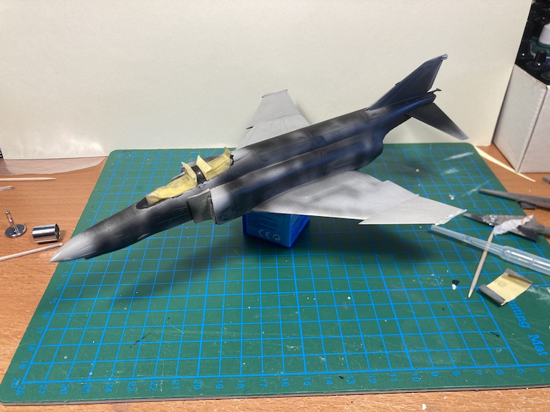

Nach meinem Urlaub konnte ich die letzten zwei Tage ein Hobbywochenende einlegen und einige Fortschritte an verschiedenen Baustellen vollbringen.
Die beiden Nippon-Phantom bekamen nun den ersten Teil der Lackierung - FS 36375 Light Ghost Grey für die Unterseite der F-4EJ und FS 35109 Allover an der RF-4EJ. Beide Farben stammen von Vallejo (Model Air) und gerade für den richtigen Blauton musste ich doch ziemlich suchen und probieren, da die Vallejo häufig keine oder falsche FS-Farbcodeangaben haben. Zudem wirkt gerade das helle Blau der J.A.S.D.F auf jedem Bild bissl anders - ich denk aber, ich habs soweit annähernd getroffen.
Nun geht es demnächst an den zweiten Blauton sowie das dunklere Grau, dann noch die schwarzen Flächen und die Metallbereiche und dann alles noch aufhellen.
