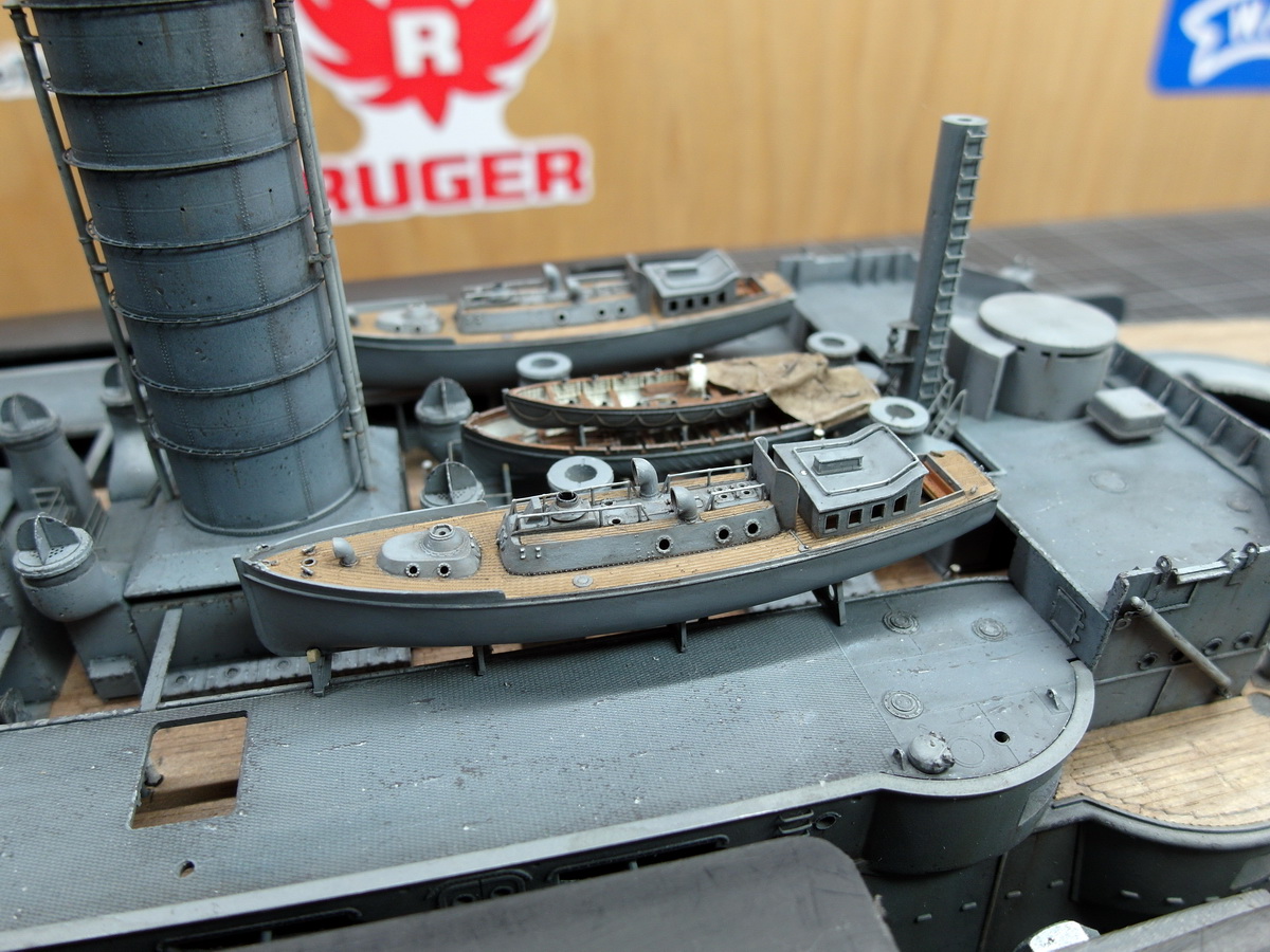

Und sofort habe ich die nächste nervenaufreibende Bauphase vor mir.
Aber auf diesen Abschnitt habe ich mich besonders gefreut. Ich fange an in mein Modell, ein Miniaturwunder der 3D Drucktechnik zu verbauen.
Die 50-Fuß Dampfpinasse. :ahoi:
Aber erst mal in die Wiegen und auf die Streben bekommen.
Dazu habe ich eine Lehre gefertigt.
Jeweils eine für Steuer- und Backbord. Die Streben sind auf den zwei Seiten nicht hundert Prozent im gleichen Abstand und dem muss ich Rechnung tragen.
Auf die Lehre klebe ich jetzt die Wiegen und kann diese dann wunderbar ausrichten und ändern, ohne was an der inzwischen recht filigranen Mikasa kaputt zu machen.
Wichtig ist zum Beispiel der Abstand zum Aufgang des höher gelegenen Decks, da das Ruder der Pinasse sehr weit raus ragt. Und zum Bug hin muss ich auf die Takelage der Schornsteine achten.
Bei den Wiegen habe ich das gleiche Problem wie beim Kutter Mittschiffs.
Sie kommen nicht an die Stellen, wofür sie eigentlich gedruckt wurden. Und außerdem waren nur drei vorgesehen. Aber die Pinasse steht auf vier Streben und so brauche ich eine Wiege mehr. Schön das später vier Boote in den Davits am Heck hängen, so kann ich dessen Wiegen zweckentfremden.
Dann die Profile raus und angepasst. Besser.
Und so konnte die erste Pinasse in ihre Wiegen gelegt und zur Probe mal auf das Deck gestellt werden. Im Rumpf seht ihr einen fehlerhaften Druck eingelegt. Dieser wurde schon reklamiert und ich bekomme einen neuen.
Vor dem Bötchen seht ihr einen dünnen Rundstab. Dieser soll die Takelage des Schornsteins simulieren. Man muss wirklich an alles mögliche denken. Zumindest sollte man es versuchen, um im nächsten Arbeitsschritt nicht auf dem Hosenboden zu landen. :roll:
Grüße, der Jölle.

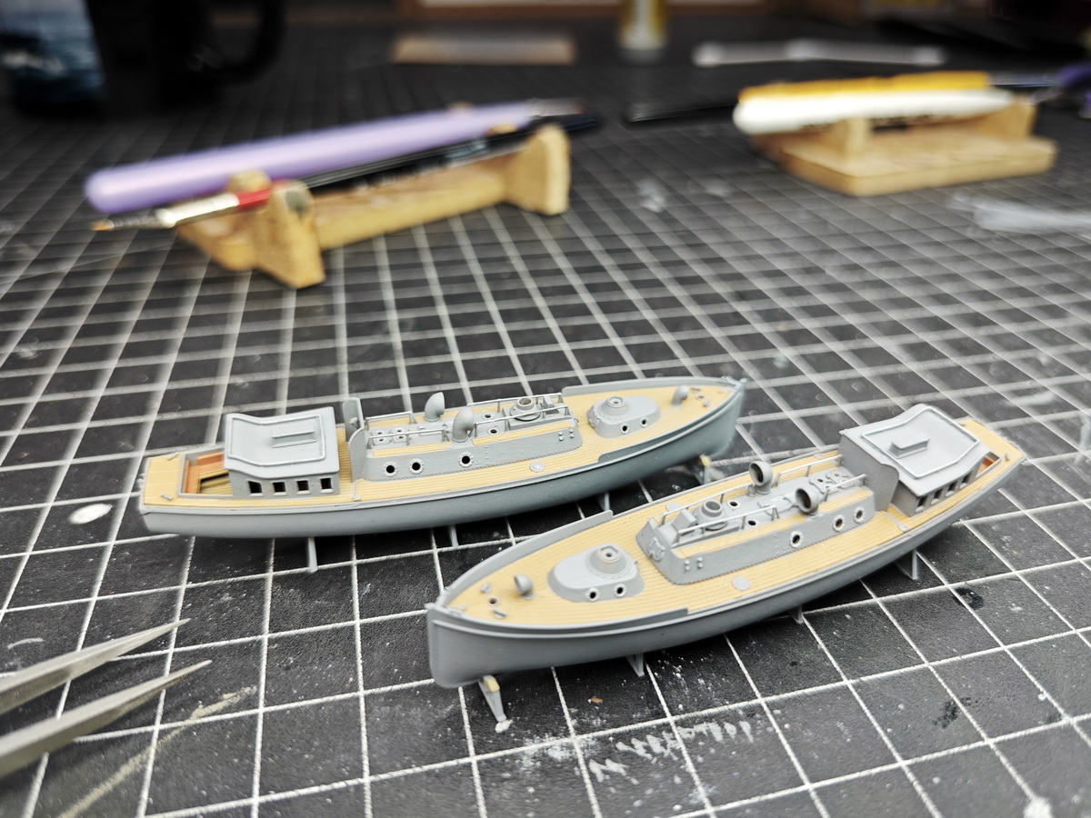

Als erstes musste diese kleine Kante am Oberdeck überwunden werden.
Das habe ich gelöst, in dem ich die Wiegen im vorderen Teil ein wenig mit Styren unterfüttert habe.
Dass passt jetzt schon ganz gut.
Anschließend habe ich zu den Dampf Pinassen noch ein wenig recherchiert und diese recht gute Seite mit vielen Bildern gefunden.
Steam-Pinnacles,-Pickets-and-Tenders
Ich war mir erst nicht ganz sicher über die Farbgebung der kleinen Bötchen, aber auf der Seite dann dieses recht schlichte Modell gefunden.
Also werde ich sie in das einfache graue Kriegsgewand betten können, das mir am liebsten ist.
Dann drauf mit der Grundfarbe. Eine echte Geduldsprobe bei diesen hoch detaillierten kleinen Schmuckstücken.
Anschließend das obligatorische Altern.
Erstes Washing und Trockenmalen.
Mann, diese Boote sehen toll aus.
Zum Schluss mal wieder zur Probe die kleinen Pinassen auf das Deck gestellt.
Grüße, der Jölle.

Allerdings, Jochen.
Selten einen so guten 3D Druck in den Händen gehabt.
Die Schiffchen sind wahrlich nicht ganz billig, aber jeden Cent wert wie ich meine.
