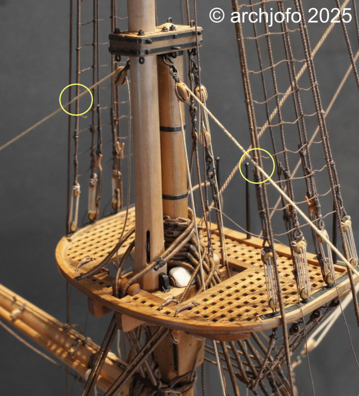

Fortsetzung: Fockrah – Brassen / Bras de misaine
Vor dem Einziehen der Fockbrassen griff ich nochmals meine Fragestellung bezüglich der Befestigung der stehenden Parts an die Stage auf und versuchte weitere Erkenntnisse zu dieser Thematik in Erfahrung zu bringen.
Letztlich komme ich für mich unter Hinweisen von Kollegen aus einschlägigen Foren zu dem Schluss, dass ein Rollstek / Kneifstek (lt. Paasch) hier durchaus passend erscheint. Im französischen spricht man von einem Amarrage à fouet, im englischen von einem Rolling Hitch.
Bevor ich mich ans Modell wage, versuchte ich mich mit dem Knoten an einem Taurest. Der lose Tampen wurde mittels Bändselung am Stag gesichert.
Diese Lösung finde ich plausibel und werde sie daher dann am Modell entsprechend umsetzen.
In diesem Zusammenhang ergab sich noch Klärungsbedarf hinsichtlich der Führung der Fockmarsbrassen, da deren stehende Parts entsprechend der Monographie ebenso am Großstag, wo auch die Fockbrassen angeschlagen sind, festgemacht werden sollen.
Jedoch zeigt das Pariser Originalmodell die Führung der Fockmarsbrassen anders wie in der Monographie. Die stehenden Parts laufen nach oben zum Großstengestag wo sie angeknotet sind, wie auf der nachfolgenden Abbildung zu sehen ist.
Offensichtlich war die vorgenannte Führung der Fockmarsbrassen zu dieser Zeit durchaus üblich. Zudem ist festzustellen, dass die Schiffsmodelle etwa nach 1800 im Musée de la Marine die geteilten Fockmarsbrassen führen, d. h. die laufenden Parts führen über Blöcke am Großstag nach unten zum Belegen und die stehenden Parts sind am Großstengestag befestigt.
Im Harland ist es auch so zu sehen und beschrieben. Insofern richte ich mich auch hier wieder mal nach dem Pariser Modell und nicht nach der Monographie.
Fortsetzung folgt …

Fortsetzung: Fockrah – Nock- und Bauchgordings / Cargue-fonds und cargue-boulines
Unter anderem bereite ich zurzeit die Anbringung der Nock- und Bauchgordings an der Fockrah vor. Die entsprechenden Blöcke sind sowohl an der Rah bzw. auch in Form von Leitblöcken unter der Fockmars bereits vorhanden.
Da ich mein Modell ohne Segel takle, sind diese Taue gegen das Ausscheren aus den betreffenden Blöcken zu sichern. Vielfach an verschiedenen Modellen gesehen, auch an zeitgenössischen, wurden dazu an den Tampen Knoten angebracht.
Was ich jedoch auch vereinzelt auf Abbildungen dazu an Modellen aus dem Musée de la Marine in Paris gesehen habe, sind schlaufenförmige Knoten, vermutlich Gordingsteks (Buntline hitch), könnten auch Palsteks oder ähnliche sein. Die Gordings werden dann sicherlich mittels Gordingstek (Buntline hitch) an den entsprechenden Legeln des Segels sicher befestigt.
Quelle: Manual of Seamanship, Vol. 1, 1951
In jedem Fall ein Knoten, der sich leicht lösen lässt, wenn die Segel wieder angeschlagen werden
Hier am Beispiel der L´Egyptienne von 1799 sind die „Schlaufen“ nach genauem Hinsehen eindeutig zu erkennen.
Quelle: Bildausschnitt vom Originalmodell der L´Egyptienne 1799 im Musée de la Marine in Paris
Eine dritte Möglichkeit die Gordings gegen das Ausrauschen aus den Blöcken zu sichern, wäre wie am Pariser Originalmodell der La Créole zu erkennen, die Taue einfach anzubinden.
Quelle: Bildausschnitt vom Originalmodell der La Créole im Musée de la Marine in Paris
Also drei Möglichkeiten, die natürlich die Fragestellung aufwerfen, welche der historischen Realität am nächsten kommt?
Daher wäre ich euch sehr dankbar, wenn ihr hierzu euer Fachwissen mit mir teilen könntet.
Ich freue mich auf eure Beiträge.

Anmerkung zur Führung der Toppnanten der Unterrahen
Folgendes Thema dürfte eigentlich dem ein oder anderen versierten Modellbauer, der bereits einen historischen Segler getakelt hat, mehr oder weniger bekannt sein und wurde hier im Forum bereits diskutiert.
Auch bei meiner Korvette trat beim Belegen der Toppnanten der ungebrassten Fockrah ebenfalls dieses Phänomen zu Tage, wie auf dem folgenden Bild zu sehen ist:
Die Toppnanten berühren die vorderen Marswanten mehr oder weniger leicht. Da ich denke, dass es jedoch den ein oder anderen Anfänger verunsichern könnte, fasse ich die Zusammenhänge hier noch einmal kurz zusammen.
Die Toppnanten werden in der Regel von der Mitte des Eselshauptes, also hinter Marsstenge, zu den Rahnocken geführt. Die Rah hängt vor dem Untermast, also unter der Marsstenge. Die vorderen Stengewanten führen in der Seitenansicht auf Höhe der Stenge senkrecht nach oben zum Stengetop. Damit führt es eigentlich schon bei unangeprasster Unterrah zu Berührungen von Toppnanten der Unterrah mit den vorderen Stengewanten, ganz sicher aber beim Anprassen. Dementsprechend sind die vorderen Stengewanten auch immer gegen Schamfielen gekleidet.
Somit liegt hier kein Fehler vor. Das liegt schlichtweg an der Geometrie und dem Aufbau der Takelage.

Mittwoch, 23. Juli 2025, 10:37
Diese „Berührung“ hat mich auch schon oft verunsichert. Aber sie war ja wohl aus statischen Gründen nicht mal in der „Grundstellung“ zu vermeiden, geschweige denn bei angebrassten Rahen. Überhaupt muss man sich wohl die gesamte Takelage eines solchen Seglers als eine Installation mit hohem Verschleißgrad vorstellen, in der Benutzung eine permanente Baustelle.
5 006
Donnerstag, 24. Juli 2025, 19:15
Ich denke ein weiterer Hinweis ist, dass in dieser Darstellung des ruhenden Schiffs die Rah nach unten hängt und nicht vom Wind nach vorne gedrückt bzw. gezogen wird. Durch Lockerung des Racks im angebrassten wird hier ja nochmals Luft gegeben. Somit sollte sowieso maximal eine Seite anliegen.
Irgendwo hatte ich es einmal so verstanden, dass die Rahen ja vom Gewicht im Hanger hingen und die Toppnanten nur dem Austarieren dienten, passend zum französischen Namen "Balancine". Wie dichtgeholt wurden die Toppnanten dann eigentlich gefahren? Wurde die Austarierung nicht auch durch Schot und anderes des darüber liegenden Segels miterledigt?
Ein sich fragender Daniel

Freitag, 25. Juli 2025, 13:37
Hallo Daniel,
danke für die präzise Beschreibung – das deckt sich auch mit meiner Einschätzung. Da ich zur Segelpraxis wenig eigene Erfahrung habe, kann ich die beiden letzten Fragen nicht direkt beantworten.
Allerdings bin ich im "Bordhandbuch der Brigg Arnold Amundsen" LINK auf einige Passagen zu den Toppnanten gestoßen, die m. E. genau diese von Dir beschriebenen Aspekte betreffen.
