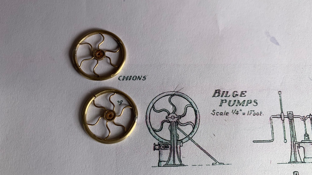

Die Schwungräder haben die meiste Zeit beansprucht. Wie klebt oder lötet man so etwas? Da hab ich einiges probiert, inkl. Löten mit der Heißluftpistole. Meine Lösung: Sechs Bohrungen in der Radnabe und im Radkranz und die Speichen mit Sekundenkleber einkleben. Das Ergebnis (Die Planskizze ist von der Cutty Sark):

Um die Speichen zu biegen und die Schwungräder zusammenzubauen habe ich kleine "Vorrichtungen benutzt:

Das ist schon bemerkenswert wie Du diese Lenzpumpe gebaut hast.
Einfach klasse, Respekt!
Sieht absolut realistisch aus.

Sind die Teile beweglich oder verklebt?
Die Kurbelwelle ist in einem Lagerbock mit Sekundenkleber fixiert.
