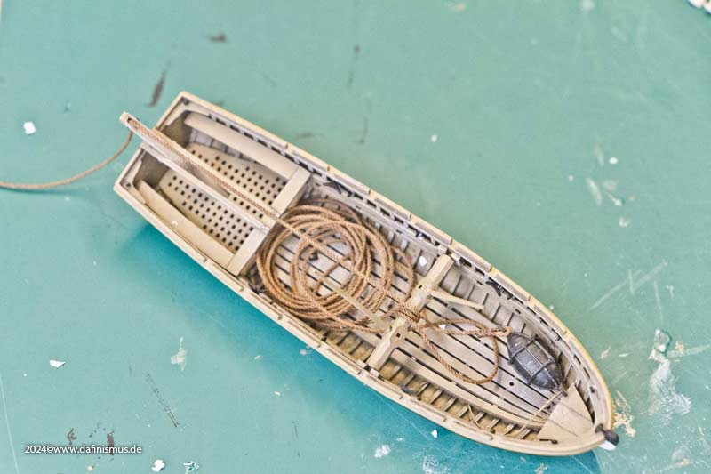

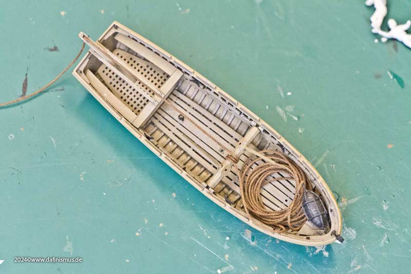

Deshalb geht es als Zwischenmahlzeit gerudert weiter. Laut Ausrüstungsliste hatte die Victory eine 24 Pfünder Carronade für die große Launch dabei, für Landungsoperationen und ähnliches. Zeit diese kleine Vignette weiterzumachen.
Dazu hab ich einen 24er meines Constitutionmodells akquiriert, die vordere Bank entfernt, die zweite verstärkt und schon ergibt sich eine passable Auflage. Dazu noch die Swifelguns aus der Marsen der Cosnstitution und los gehts.
Zuerst die Länge des Brooktaus geprüft.
Zum Riggen der kleinen Blöcke ist die grüne Unterlage gut, da man hier zwei Nadeln als Haltepunkte einschlagen kann. Die Blöcke selbst wurden wie schon beschrieben im Schraubstock gestroppt.
Und dann war es schon fertig :-)
Die Werkzeuge für die Carronade sind schon dabei, in Vergleich zu den anderen Geschützen eingekürzt, die Kugeln sind im Rack schon tief im Boot gestaut, es fehlen noch die kleinen Salzkisten für die Pulverkartuschen und eine Werkzeugkiste.
Enjoy, Danie

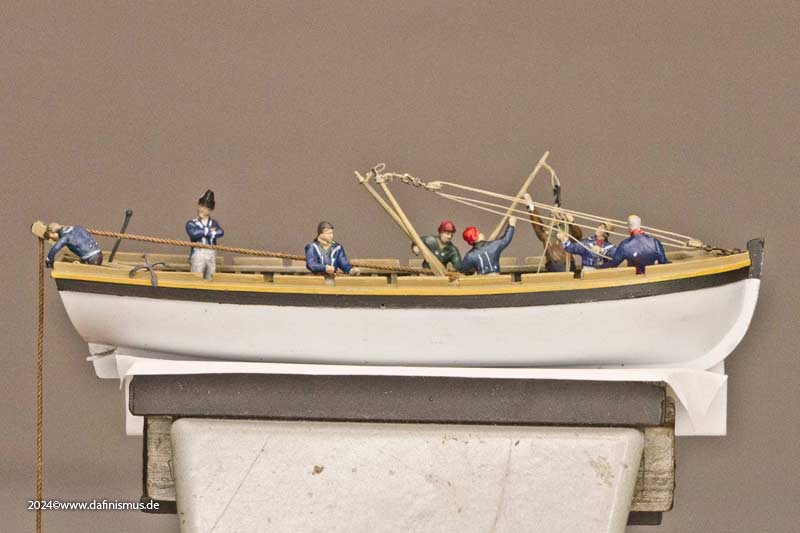

Dienstag, 21. Oktober 2025, 20:36
Ich war auf Modellbauentzuch, keine Zeit was zu machen und nicht ein Mal um das schon Gebaute zu dokumentieren.
Die besegelte Variante der Launch muss gerade hinten abgestellt werden, Marderschaden, die haben das Segel angebissen ...

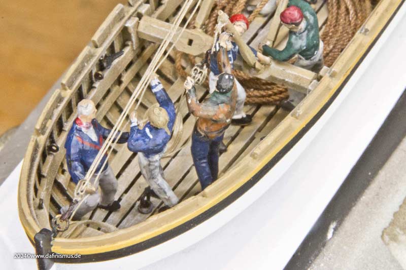

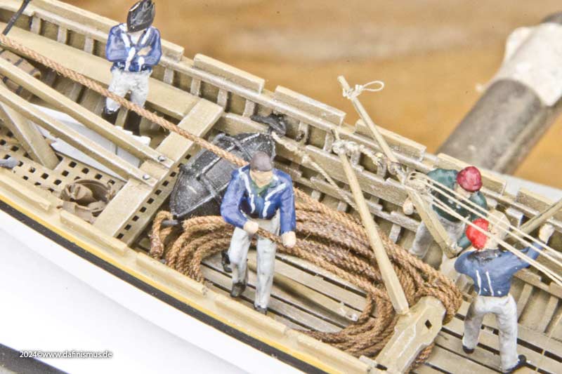

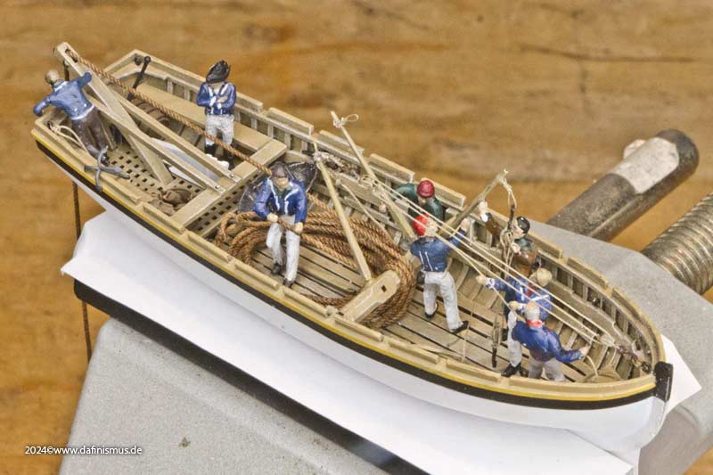

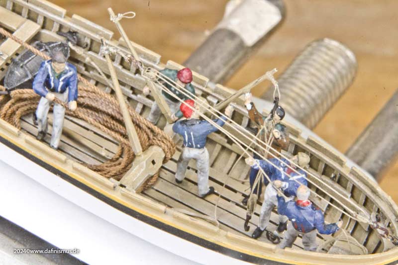

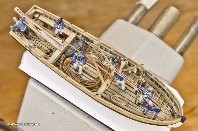

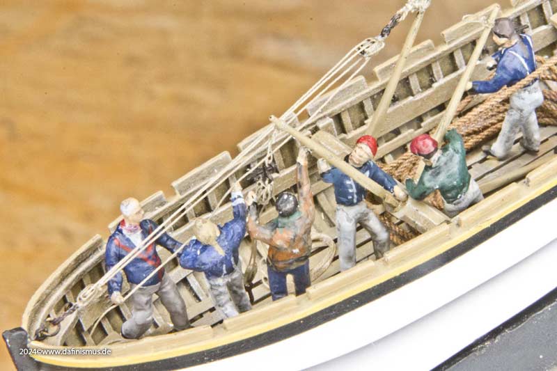

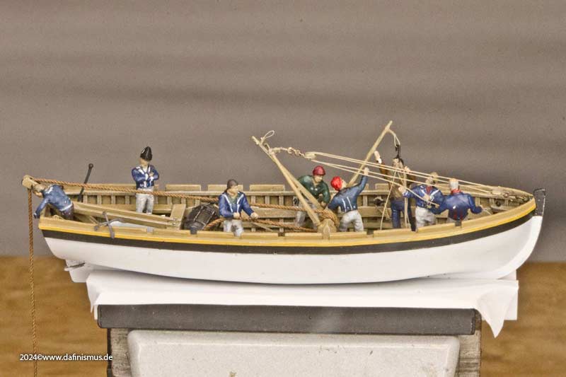

Deshalb ging es mit der Variante weiter, die mit Davit ausgerüstet zum Anker Losbrechen und Fischen ausgerüstet ist.
Das war der erste und letzte Stand.

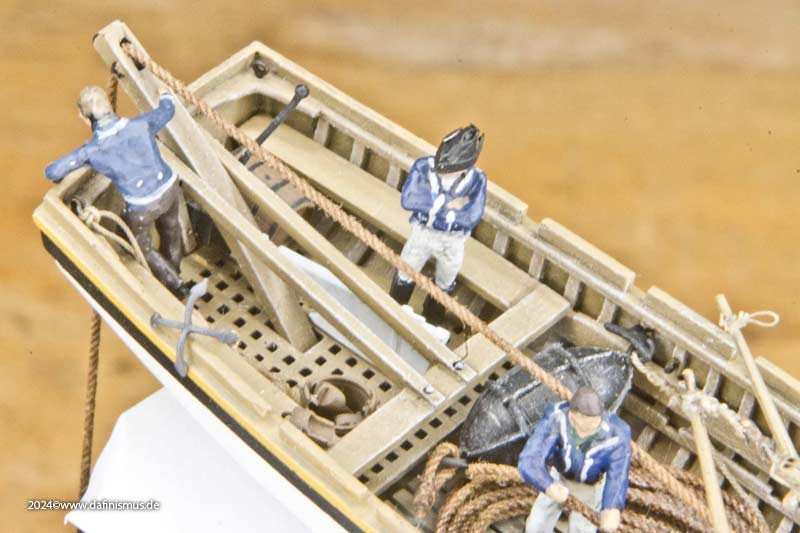

Zuerst war da mal die Frage, wo kommt das hochgeholte Kabel hin? Instinktiv hatte ich das ja beim ersten Test im Bug verstaut.
Doch um am Bratspill einen Flaschenzug ansetzen zu können kann dieser eigentlich nur nach vorne gehen und das Kabel dementsprechend nach hinten.
So habe ich mich für die Schiffsmitte als Lagerort entschieden, ist auch besser austariert und im weiteren sieht man auch, dass das so gut ist.

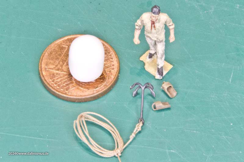

Aber zuerst ein bisschen Kleinvieh, macht auch Mist ;-)

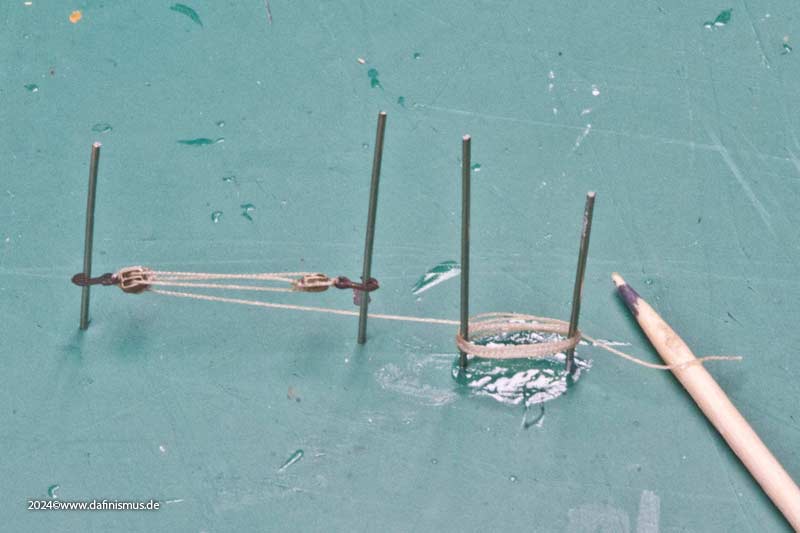

Die Flaschenzüge werden vorkonfektioniert, dieser hier soll locker hängen, deswegen habe ich ihn mit Tapetenleim in Form gebracht
Auch Draggen und die Schöpfkellen haben sich eingefunden.

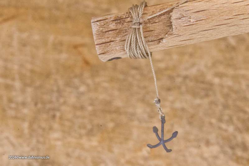

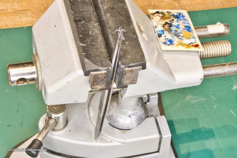

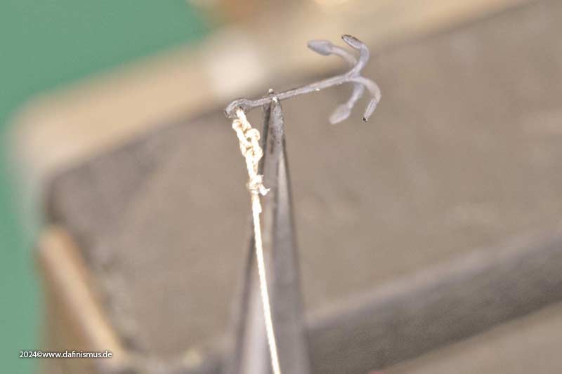

Zum Einbinden der Ankertrosse habe ich eine Pinzette in meinen Schraubstock eingespannt.
Und dann noch eine schöne Bucht gebaut.

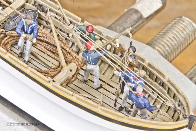

Und hier ist es schon, das Kleinvieh.

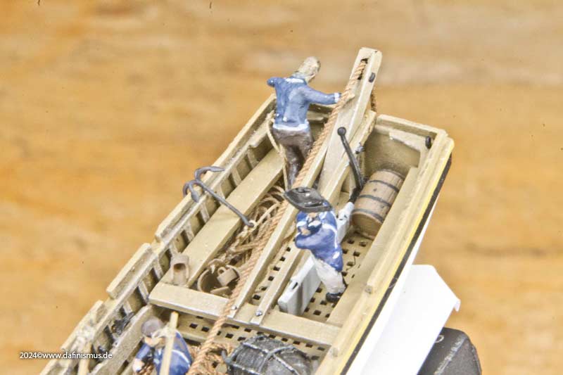

Und jetzt wurde es angenehm spannend, aber schaut selbst ...
Während 2 Jungs den Flaschenzug sichern, wird auf der anderen Seite gerade die Spake gewechselt. Der Unteroffizier hat sein wachsams Auge über dem ganzen Vorgang, während ein Mann schaut, ob sich hinten am Kabel was tut. Im mittleren Bereich hält 1 Mann das Kabel stramm und klariert es sauber. Das hätte vorne im Bug mit Sicherheit nicht geklappt, so überlaufen wie es da schon ist.
Wohl bekommts, DAniel

Den möchte ich sehen, der daran etwas aussetzen könnte. Ich bin es nicht. Wunderbare Details. Und die Abstimmung der Figuren auf ihre jeweiligen Handlungen ist das A und O bei der Gestaltung einer solchen Szene.
4 697
Mittwoch, 22. Oktober 2025, 12:10
Eine wunderbare kleine Szene, die veranschaulicht, dass das Leben im vormaschinellen Zeitalter vor allem aus harter, oft nervtötender körperlicher Arbeit bestand.
4 698
Mittwoch, 22. Oktober 2025, 13:46
Ich bin immer wieder erstaunt, wieviel Details du in eine so profane, kleine Alltagsszene einer Besatzung aus dem Zeitalter der Segelschiffe bekommst.
Grandios.
Grüße, der Jölle.

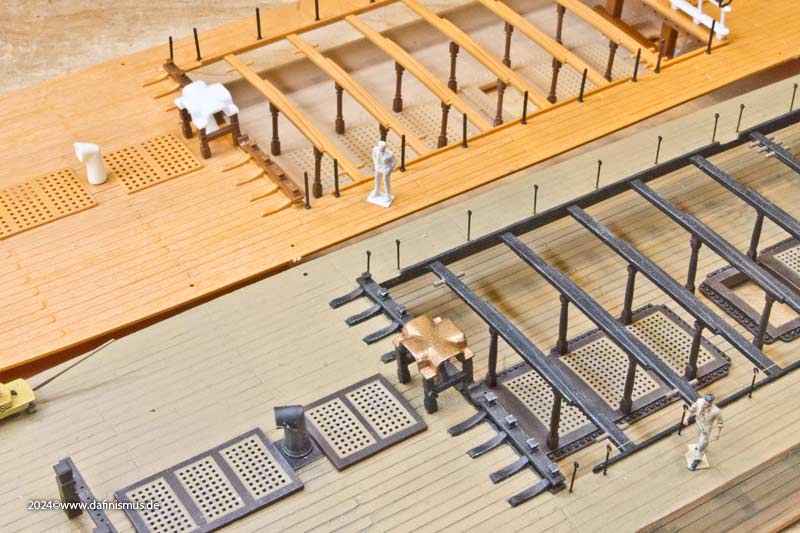

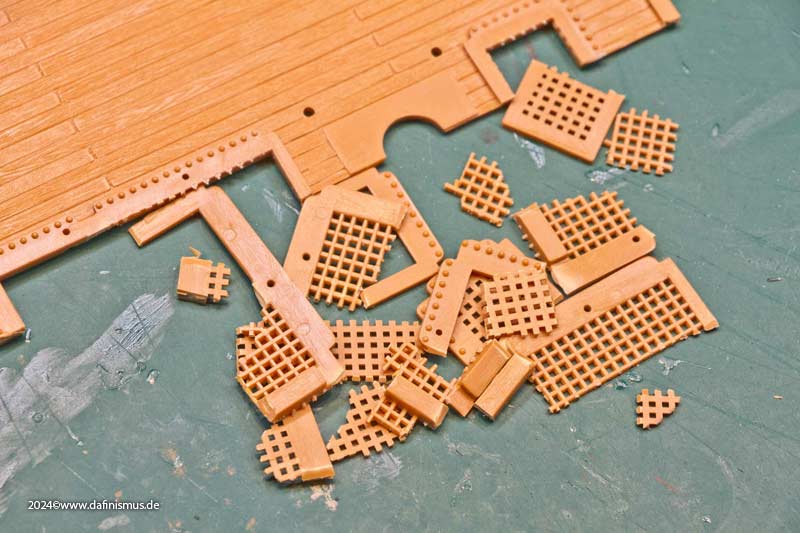

Eines der Themen, die ich zeigen wollte, waren ja die Gegenüberstellung der original Bausatzteile und das, was man dann doch daraus machen kann. Dazu mussten die Decks vorbereitet werden.

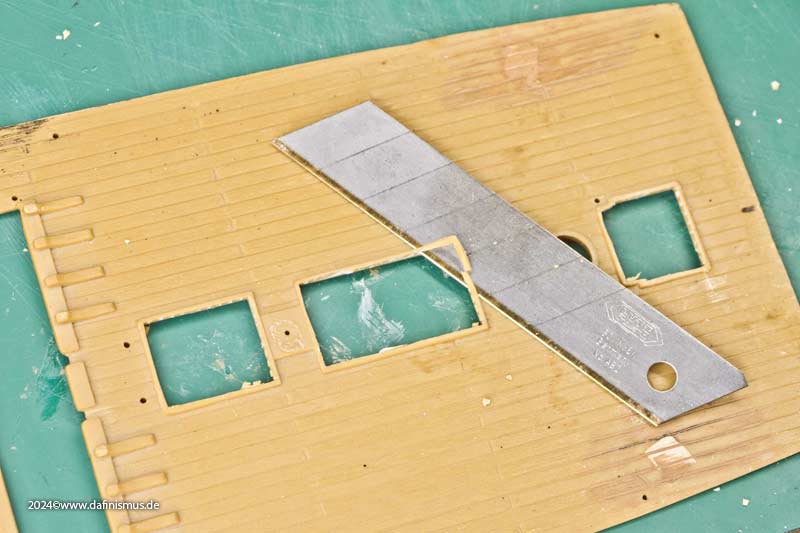

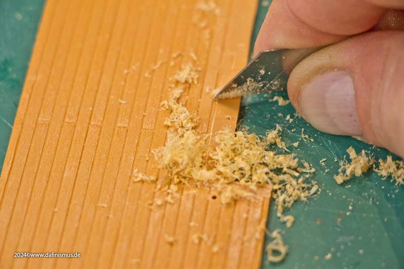

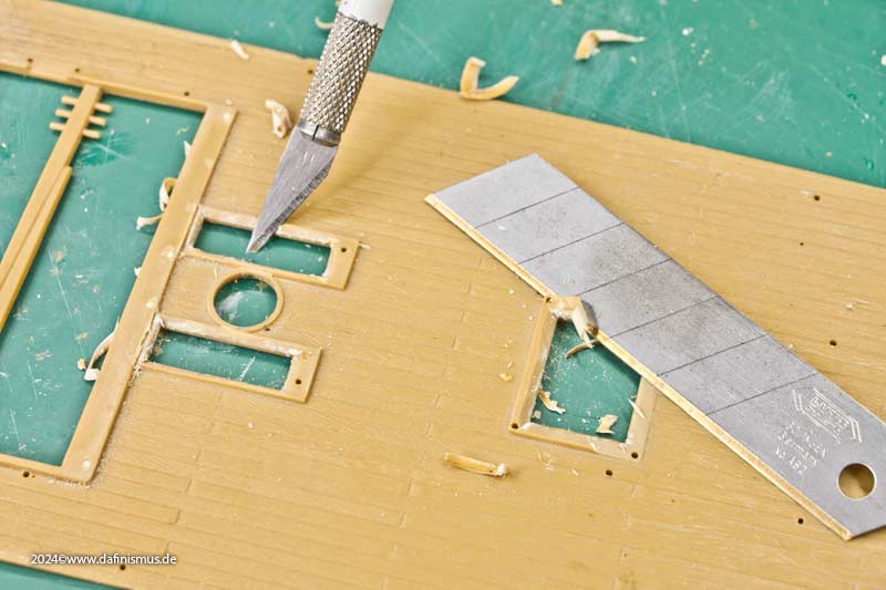

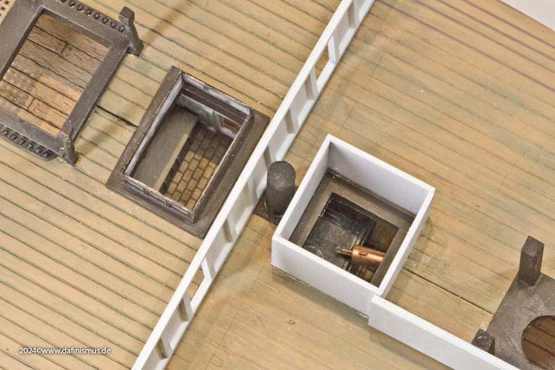

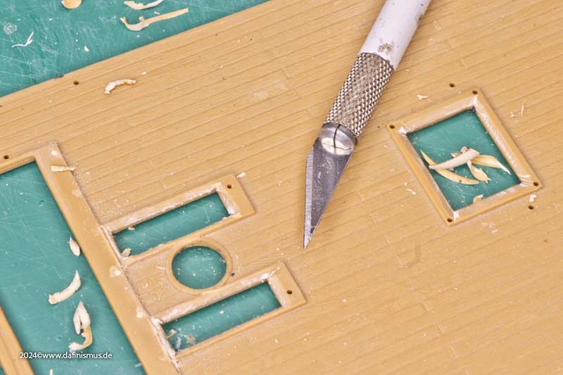

Zuerst mussten die alten Grätings runter. Dann die guten Teile des Decks mit Gaffer Tape geschützt und mit der groben Feile die alten Sülls runterschleifen ...

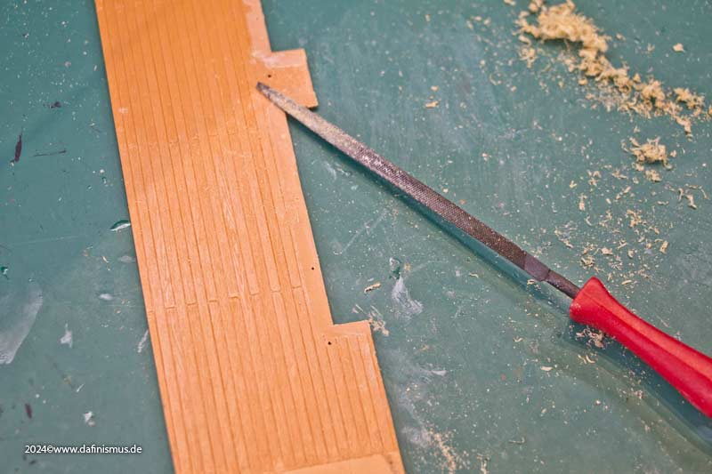

... und die Reste mit der Klinge abgezogen ...

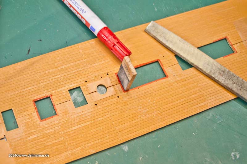

... oder der feinen Feile nachgeholfen.
Für den Feinschliff hatte ich ein Leistchen auf die richtige Breite gesägt und mit Sandpapier beklebt und konnte so eine schöne glatte Fläche hinbekommen.

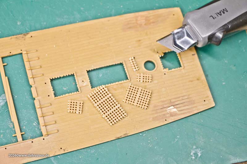

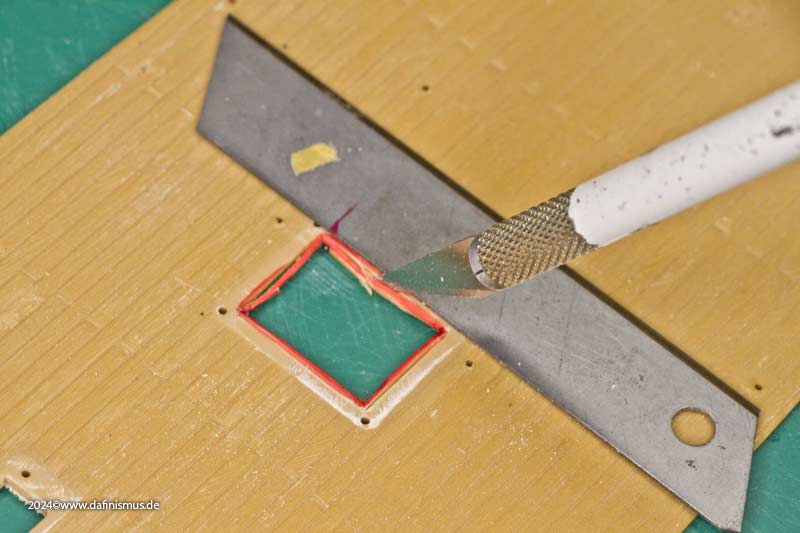

Da die neuen Sülls auch den Durchgang verkleiden sollen, habe ich die Öffnungen der Niedergänge etwas aufschneiden müssen. Eine rote Stiftbreite dient als Markierung.
Auf dem Oberdeck war das kniffliger, da das Deck nicht halbiert ist. Aber auch hier, erst die Gräting rausschneiden ...
... mit der flachen Klinge die Sülls rausschneiden und analog zum unteren Deck nachbearbeiten.

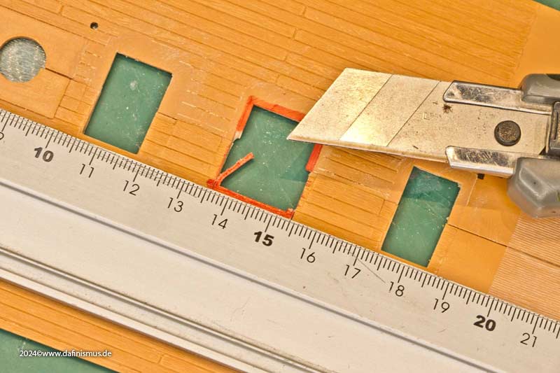

Bei den hinteren breiten Öffnungen hab ich mit dem Skalpell einen 45° Entlstungsschnitt gesetzt, dann war horizontal weniger Material abzunehmen.
Dann ging das mit der Klinge viel leichter.
Und dann wieder Ausschnittsvergrößerung um Stiftesbreite.

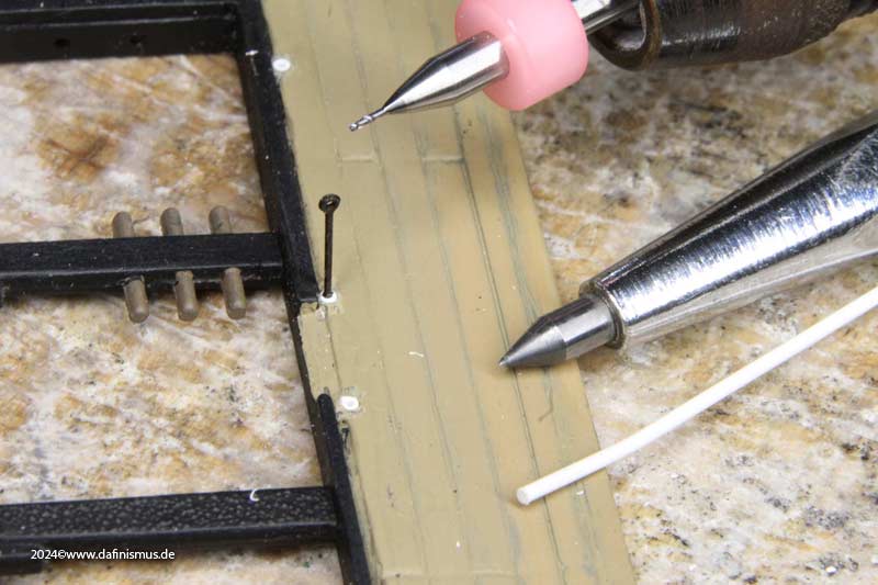

Doch vor der geplanten Sauererei kam erst ein mal die Probemontage der neuen Teile.
Nicht vorhandene Durchbrüche im Bereich der Admiralsunterkunft wurden angezeichnet ...
... ausgeschnitten ...
... und auf die Schotts angepasst.
Auch die Sülls und Grätings wurden an ihre Löcher angepasst, bzw. andersrum.
Und irgendwann war das obere Batteriedeck komplett versüllt.
Analog ging es mit Back und Achterdeck weiter.
Hier sind die Sülls nicht so hoch, da waren ja offene Decks darunter.
Im Bereich des Großmastes kann man die Grätings herausnehmen, da hier einige Taue zu den Betings im Deck darunter führen. So kann man diese besser belegen.
Dazu habe ich diese Betings auch eingestezt und als kleines Schmankerl auch die dort liegende Handpumpe.
Dann bekamen die Sülls schon mal ihre Farbe. Die Grätings wurden dann abgeklebt und mit hellem Braun gestrichen, dann ganz dünn getuscht mit Schwarz und weiß abgebrushed.

Als nächstes musste ich mich mit dem nicht *ganz* so korrekten Plankenschema versöhnen. Ein paar Bier später ging es ...
Danach folgte die Erkenntnis, dass die Plankenspalten viel zu dick waren und beim Volllaufenlassen mit Farbe oder Washing für meinen Geschmack viel zu prominent würden. Also fasste ich folgenden Plan: Deck wurde schwarz gespritzt ...
... und dann mit der Klinge so abgezogen, dass die schwarze Farbe wie ein Preshading in den Tiefen liegen blieb. Wie immer bei meinen besten Plänen gab das eine schöne Sauerei.

Mittlerweile hatte ich mich an die anderen Druckteile und im Besonderen an die Grätings erinnert, die ich ja auf Holz getrimmt hatte. Das war doch die Vorgabe, zu der es passen muss. Und auch wenn auf Originaldecks bis auf Nässespuren normalerweise keine großartigen Farbunterschiede im Holz zu finden sind, verhindert das Preshading mit dem Schwarz doch, dass es zu sehr nach lackiertem Stahldeck aussieht. Man muss dem Kopfkino halt hin und wieder kleine Goodys zuschmeißen, damit es bei Laune bleibt. Nur die richtige Balance war zu finden. Also ergaben sich 3 lasierende Schichten mit der Grätingsfarbe bis das Schwarz nur mehr sehr rudimentär wahrnehmbar war.
Interessanter Weise war das Plastik des oberen Deck ja ein helles Beige, das untere ein rotbraun. Mittels einer grauen Lasur unter den braunen Lasuren konnte dies gut aufgefangen werden.
Auch der Bereich unter der Back, der ohne Plankengravur ist, wird mit dieser Technik so lebendig, dass nicht graviert werden musste und einfache Bleistiftstriche die Gravur ergänzen können. Ich denke, bei der begrenzten Einsicht in diesen Bereich ist das ein guter Aufwands- Erscheinungskoeffizient.

Zuerst das Bugschott etwas aufgehübscht. Nachdem alle zeitgenösssichen Modelle um 1800 dieses schwarz zeigen, habe ich auch auch die übliche blaue Farbe verzichtet.
Zum Einpassen der Türen der alte Trick mit dem dünnen farbigen Streifen an der Seite, gibt gute Sichtkontrolle beim Abschleifen im Zehntelsmillimeterbereich.
Dann kamen die erste Zugaben in der Kür. Neben den vier Stützen der Vormastbeting und dem Ofenrohr wurde der Steam Truck ergänzt, der den Dampf des Brodie Stoves über die Gratings auf der Back ableitete.
Dazu mal wieder Operation am offenen Herzen, ein weiterer Durchbruch musste her. Der Trunk bestand aus einer solid gezimmerten Kiste die über einem Süll sitzt. War etwas tricky so zu positionieren, dass der Kasten nur unter 2 Teilen der Dreiergräting auf der Back liegt und die Trennwand genau abgedeckt wird.
Und damit nicht genug, ein weiteres Loch musste her: Das Kitchen Skylight. Damit die Köche in der Essensvorbereitung zumindest etwas Tageslicht haben. Dazu das Deck perforiert und mit dem schweren Räumwerkzeug geöffnet. Dann noch etwas Skalpellieren und Schleifen und das nächste Loch ist drinnen.
Spannend wurde das Oberlicht selber. Das Teil aus meinem Ätzteilsatz ist zwei Fensterraster zu lang, bzw. zu breit. Deshalb habe ich ganz frech zwei Raster rausgeschnitten und die Reste nach gutem Verschleifen einfach mit Sekundenkleber wieder zusammengeklebt. Und man glaubt es kaum, es hat funktioniert :-)
Und das ganze am Platze sieht so aus und man erkennt auch, wozu das ganze dient.
Diese beiden Durchbrüche waren lange im Museumsschiff nicht vorhanden, ob sie mittlerweile dort wieder reinstalliert wurden weiß ich nicht ein mal ...
Aber ihr seht schon die andere Ergänzung: Der Bereich unter der Back wurde auch als Sick Bay genutzt, dafür kamen leichte temporäre Schotts zum Einsatz, hier gestrichenes Segeltuch auf Holzrahmen. Bei Bedarf war das im Original schnell abgeschlagen.
Im Bereich des Großmastes sind ja schon die unteren Teile der Großmastbetinge zu finden. hier musste ich die Positionierung überarbeiten, damit sie auch direkt unter den Fortführungen auf dem Achterdeck stehen.
Ein beliebtes Spiel ist auch das Verschließen der alten Löcher auf Deck, da die Ätzteile einen kleineren Durchmesser als die Standard-1mm-Löcher des Bausatzes haben. Also 1 mm Plastik-Stäbchen eingeklebt ...
... eingeebnet, mit der Reißnadel zentriert und mit 0,5 mm wieder aufgebohrt.
Auch das mitgelieferte Geländer um den hinteren Niedergang hat sich als suboptimal herausgestellt. Zeitgenösssichen Modellen nach stimmt das Prinzip, Holzpfosten mit Eisenstäben, aber die Verhältnisse stimme nicht: viel zu niedrig und die Stangen viel zu dick. Also kurze Überarbeitung auf dünnere Drahtstangen ...

Und hier ein mal der Vergleich, out of the Box gegen mit etwas Hingabe Gebasteltes ;-)
Zuerst die oberen Decks.
Und das obere Batteriedeck.
Ok – der Vergleich ist nicht ganz fair, aber sieht halt gut aus, was man daraus zaubern kann ;-)
