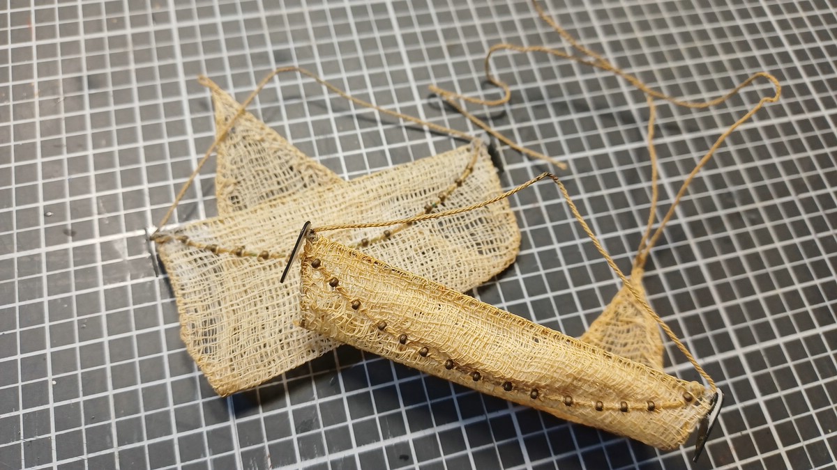

Ich habe heute die beiden neuen Netze fertiggestellt. Rundum genäht, mit Scheuchkette, Kurrbaum und den Grundschuhen (sorry, das Foto ist ein bisschen unscharf):
Ja, die Netze taugen nicht für den Krabbenfang, aber Plattfische bekommt man damit allemal gefangen. Und die, die dann immer noch durch die Maschen flutschen sind eh zu jung :baeh:
Dann habe ich ein neues Leimwasser angerührt und mit Gelbbraun und Ockergelb eingefärbt.
Ja, vielleicht cremeweiss, oder ganz ganz leicht mit ocker vermischt.
Nicht ganz, aber fast ...
Die Netze darin gebadet und zum Trocknen an den Netzinator gehängt:
Damit ihr die Farbe besser einschätzen könnt, habe ich den Klebstoff eines bekannten Herstellers zum Vergleich daneben gestellt:
Das darf jetzt trockenen, dann kommt das zweite Netz für die Steuerbordseite, dieses dann natürlich in die andere Richtung gespannt. Wie es weiter geht und was sich an Oberdeck getan hat, das zeige ich euch beim nächsten Mal.

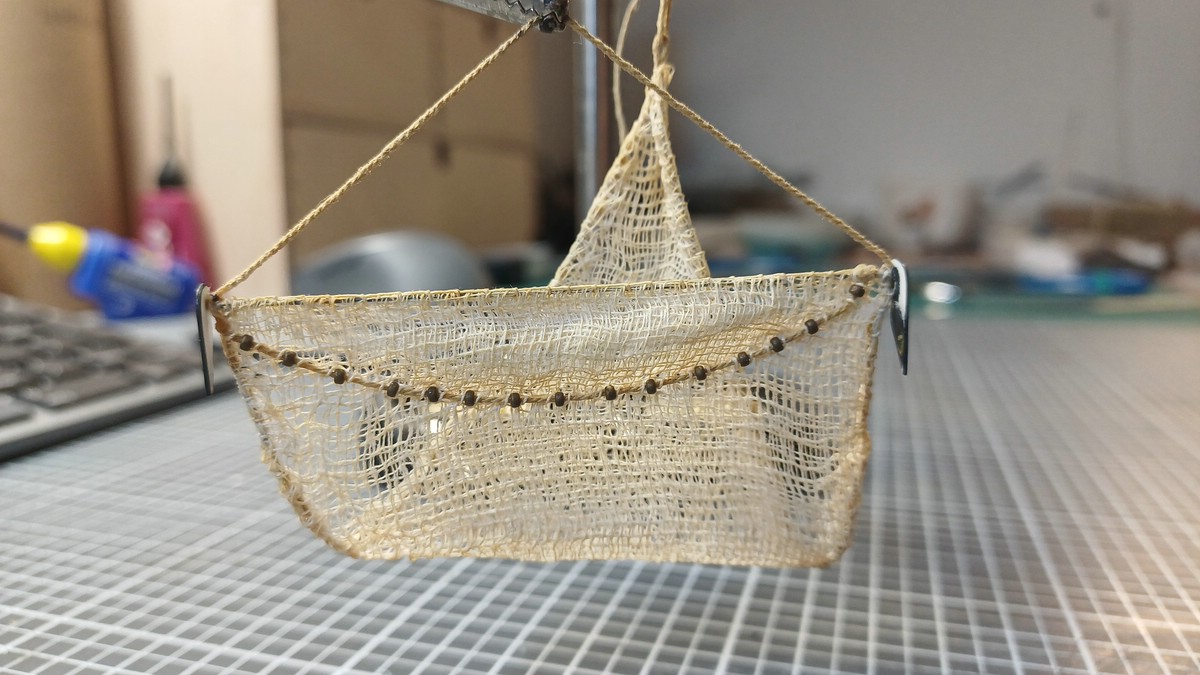

hier das erste getrocknete Netz:
Vielleicht hätte man beim Trocknen noch ein Gewicht reinlegen können zwecks Nachbildung der Schwerkraft-Wirkung.
Am Anfang des Trockenprozesses verwende ich einen Pinsel um das Netz in Form zu halten. Den nehme ich aber nach ca. 1 Stunde raus, da er sonst eine unnötige Verbindung mit dem Netz eingeht:
Bin gespannt, wie es am Kutter aussieht.
Das war ich auch. Also mal fix mit einem halben Schlag an den Baum getüttelt:

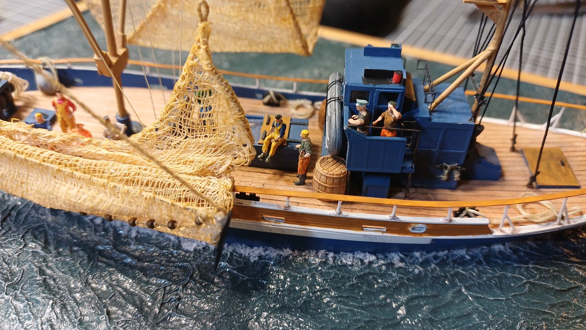

Apropos Ende. Eine kleine Wendung hat es doch noch gegeben. Beim Betrachten dieses Bildes fiel mir auf, dass man vom Oberdeck nicht mehr viel sehen kann :will:
Also "Alle Stopp! Alle zurück Halbe" und eine alte Idee nochmal aufgegriffen und direkt umgesetzt, nämlich die des Netzes über der Reling:
Und schon heben wir wieder wunderbaren Ausblick auf das Oberdeck:
An das Netz setze ich zwei Seeleute, die gerade mit Flickarbeiten beschäftigt sind. Es fehlt noch die Lackierung:

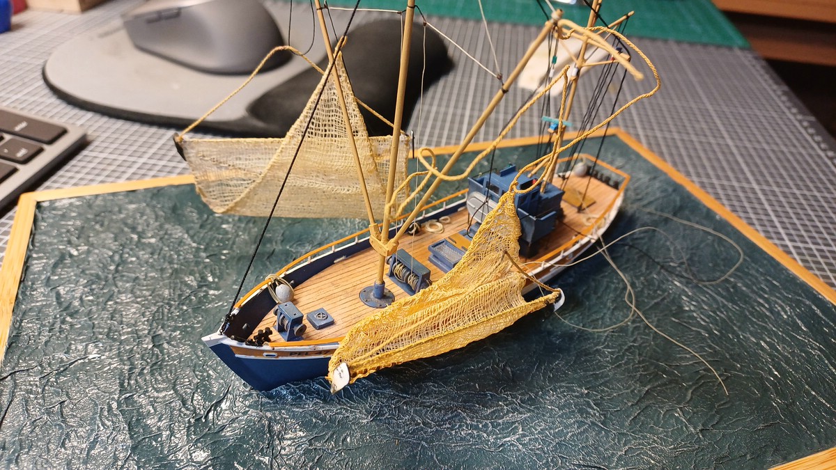

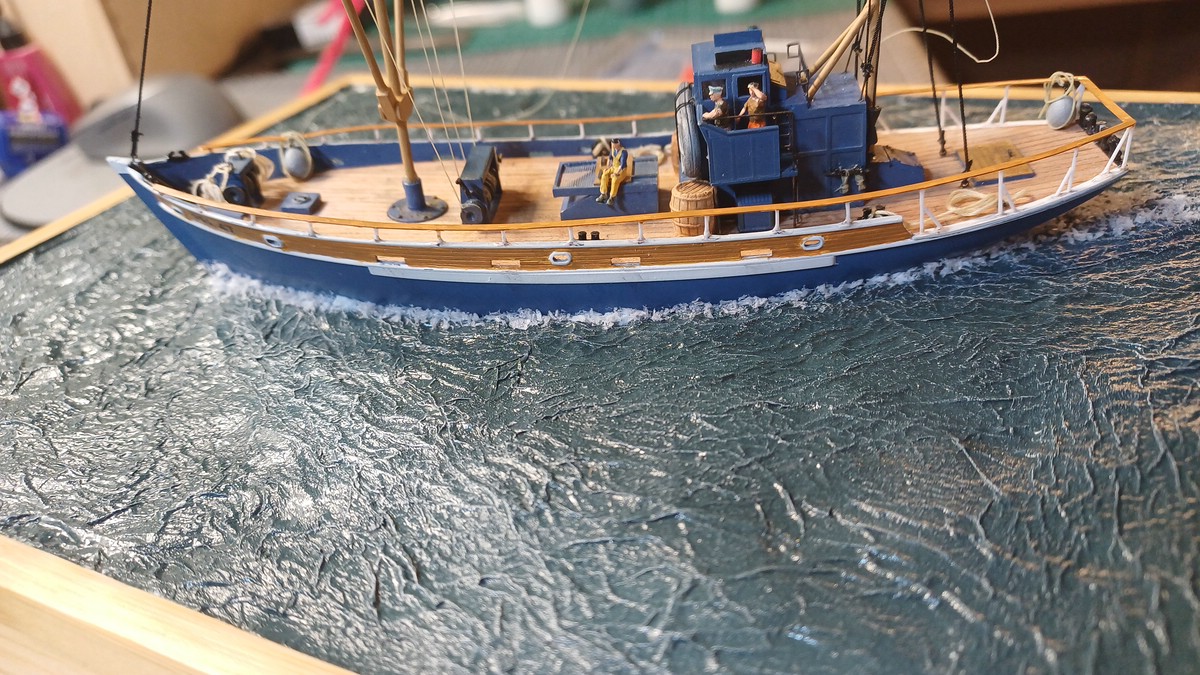

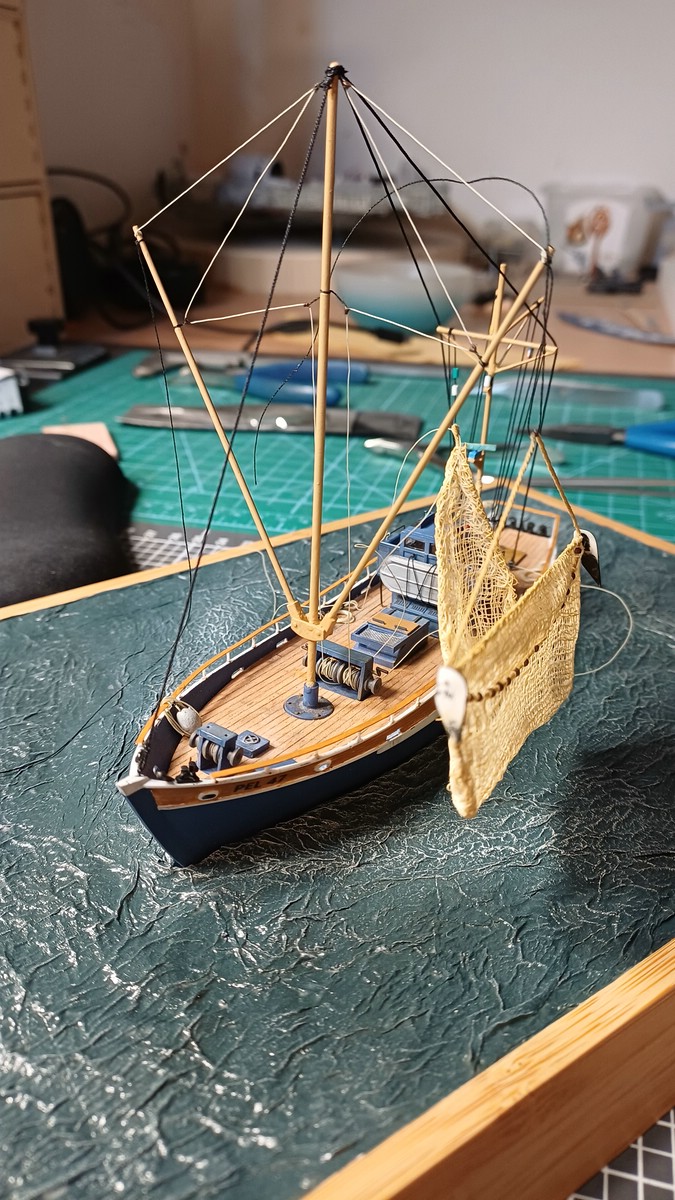

Der Kutter hat mittlerweile im Wasserbett Platz genommen. Verklebt habe ich ihn erst an vier Punkten mit ModPodge. Anschließend habe ich damit auch gleich in einem ersten Schritt rundum den restlichen Spalt gefüllt. Im zweiten bin ich nochmal mit dem Teufelszeug rundum gegangen und habe dabei in das noch nasse Material die Schneeflocken-Geschichte, die ich hier schon mal angesprochen habe, gestreut. Im Kielwasser habe ich auch damit gearbeitet. Seht selbst:
Weiter ging es mit den Netzen. Beide sind jetzt an ihrem Platz und alles ist getakelt. Manche Leinen hätte ich vor dem Anbringen der Netze an Deck belegen sollen, das hätte es einfacher gemacht. Aber man lernt ja nie aus :pfeif:

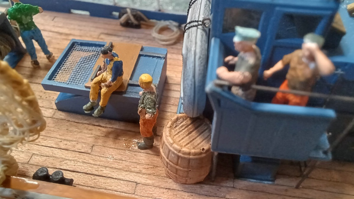

Weder Haken noch Zombies ... einfach drei Mann beim Flicken der Netze beaufsichtigt von Vormann Hein:
Am Ende des Krieges hatte Ole sich geschworen, nie wieder eine weiße Mütze zu tragen. Darum trägt der Skipper jetzt hellblau ;). Die seemännische Nummer Eins hält schon mal Ausschau, ob der Liegeplatz auf Pellworm auch frei ist:
Die beiden freuen sich, dass sie im Moment nichts zu tun haben:
Zusammenschnitt zweier Bilder: Der Obermaschinist schaut nach seinem Lehrling, der an der großen Winsch zugange ist:
Auf der Back kamen noch zwei Festmacherleinen dazu, natürlich seefest gezurrt:
Der Alte legt Wert auf Sauberkeit! Darum sind die Ablaufspuren an den Speigatten auch kaum zu sehen:
Wenn er aber die Rostansätze an den Relingstützen entdeckt, dann ist Hein fällig und darf wieder pönen lassen. Vielleicht hat es einer bemerkt, der Festmacher am Backbord achteren Poller ist jetzt verzurrt 8)
Was bleibt noch? Ein paar Restarbeiten und Reinschiff* an Deck. Dann sollte es das gewesen sein. Ach ja, ein Namensschild noch, das ist aber schon in Arbeit. Das zeige ich euch dann beim nächsten Mal.

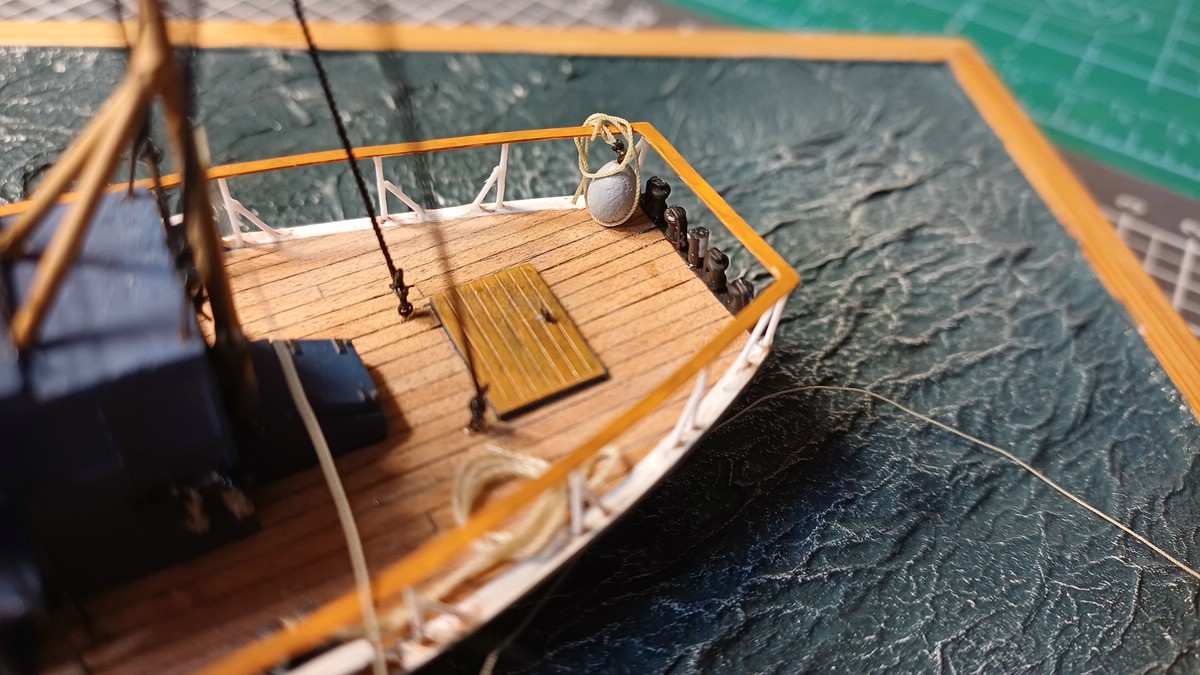

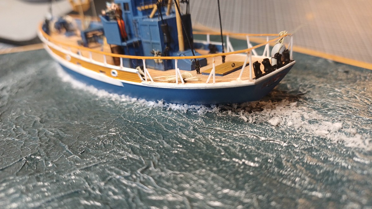

wie angekündigt, gab es noch ein paar Kleinigkeiten.
Zuerst wurde allen Besatzungsangehörigen mit Plakawasser zu Leibe gerückt. Schmidt hat absolut recht, die Wirkung ist enorm.
Am Mast wurde eine große Rolle Festmacher gestaut. In der Vorpiek war kein Platz mehr, also musste sie an Deck bleiben:
Dank der See-BG gibt es eine vorgeschriebene Mindestausstattung an Rettungsmitteln. Dazu gehört auch ein Rettungsring:
Dann fehlte noch das Namensschild an der Base. Im Makro sieht der Druck unsauber aus, aber bei normaler Betrachtung ist alles in Ordnung:
Und das war es dann:
