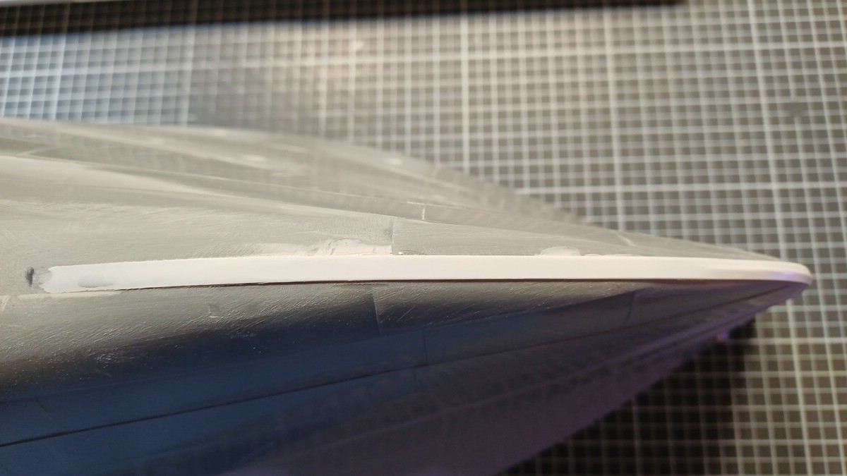

Ok, dann hier die Auflösung. Vorn am Bug gibt es ein Stück Stahl (rote Pfeile), das vom Deck bis hinunter zum Kiel verläuft (grüner Pfeil):
Dieses Detail hat der bereits erwähnte Matchbox-Konstrukteur wohl ein wenig überdimensioniert bis ans Ende des Rumpfes, in dem Fall den Wellentunnel gezogen und so den "Kantholz-Kiel" geschaffen :nixweis:
Auf jeden Fall muss es wieder ran. Also ein Stück 0,3 mm Polysheet zurechtgeschnitten, auf einer Teillänge in der Mitte geknickt und dann an den Rumpf geklebt. Ob ich es später noch ein Stück am Deck entlang führe, wie bei HMS Columbine zu sehen, oder am Deck enden lasse, wie bei HMNZS Arabis entscheide ich, wenn die Kopfklüse angebaut ist:
Am Kiel hab ich es einfach an den Rumpf angepasst, sprich fließend verschliffen:
Als nächstes werde ich die Löcher für die Bullaugen wieder bohren und dann mal mit weiß grundieren um zu sehen, wo ich noch nacharbeiten muss. Das zeige ich euch aber ein anderes Mal.

Also habe ich die vorderen Klüsen dicht gespachtelt und die achteren angepasst (Steuerbord sieht genauso aus, darum kein Bild davon):
An den Bullaugen musste (und muss ich) nochmal Nach-spachteln, da gab es noch ein paar Sinkstellen. Die mit dem schwarzen Punkt darunter werde ich später verwenden (plus das nächste ohne Punkt), der Rest bleibt dicht:
Steuerbord ist eine Annahme von mir, ich habe nämlich noch kein einziges Bild der Steuerbordseite von HMCS Thorlock gefunden :will:
Auch hier werde ich die mit dem schwarzen Punkt nutzen::
Jetzt spachtel ich nochmal über die Bullaugen, dann lass ich das Ganze in Ruhe trocknen.
Wie und womit es weiter geht, zeige ich euch nächwstes Mal.
