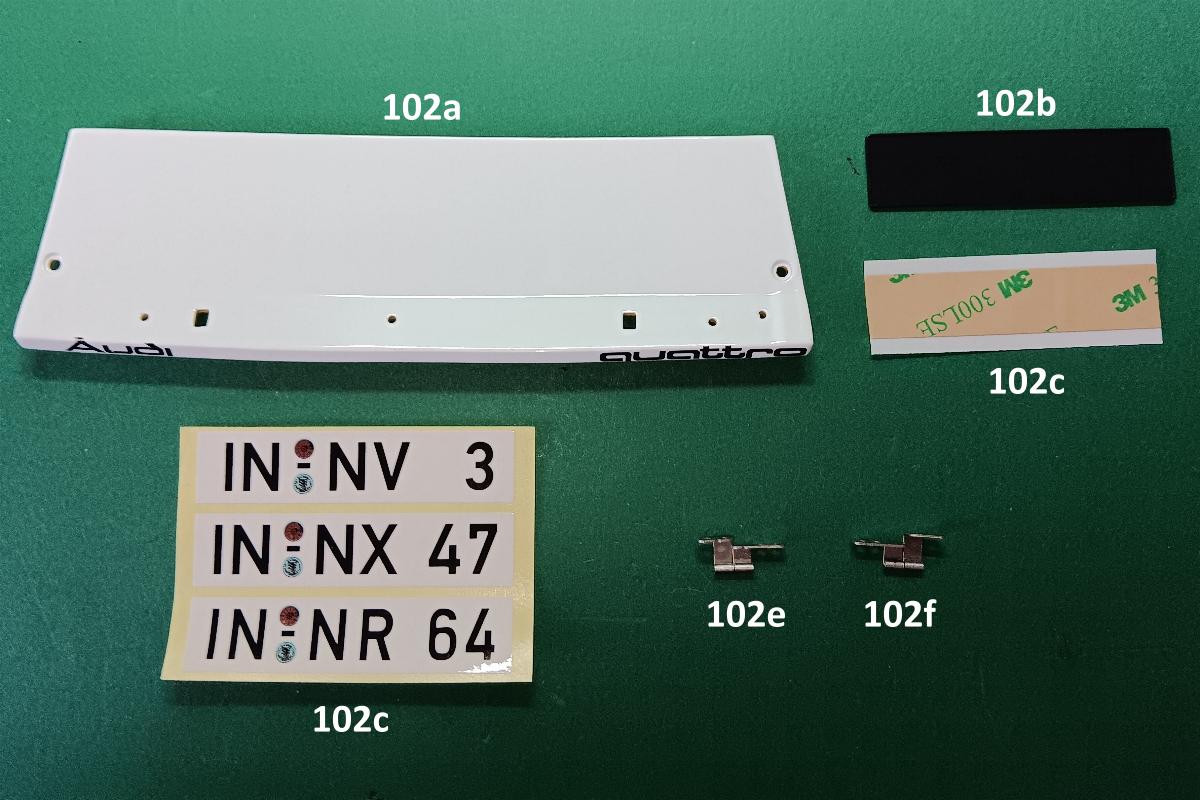

hier geht es nun um die Ausgabe 102. Hier die verpackten Bauteile:
Die Teile der Ausgabe 102 ausgepackt:
1 x 102a = Oberteil der Heckklappe
1 x 102b = Nummernschildhalter
1 x 102c = doppelseitiger Klebestreifen
3 x 103d = Hintere Nummernschilder
1 x 102e = linkes Scharnier der Heckklappe
1 x 102f = rechtes Scharnier der Heckklappe
5 x Schraube
Hier muss man schauen, für welches Fahrzeug man sich entschieden hat. Wir brauchen also für Walters Audi das Kennzeichen IN-NX 47 ( Bild 1 ). Das Nummernschild ist auf Klebefolie gedruckt und muss in den Nummernschildhalter sauber eingeklebt werden ( Bild 2 ). Nun kommt das Doppelseitige Klebeband auf die Rückseite des Halters ( Bild 3 ). Der Klebestreifen war mir zu groß, daher hebe ich den etwas beschnitten ( Bild 4 ).

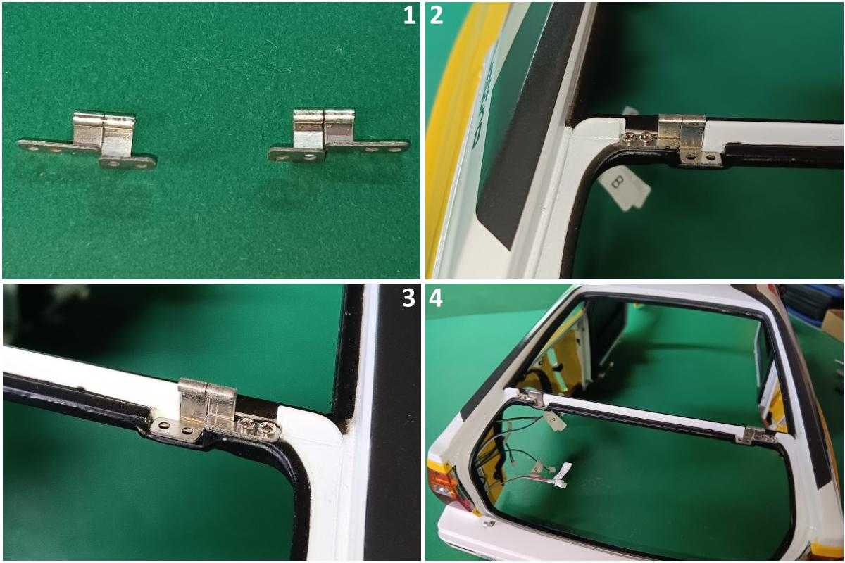

Wir legen uns erneut die Karosserie bereit, um die Heckklappenscharniere anzubringen:
Die Scharniere sind jeweils so gefertigt, dass eine Verwechslung ausgeschlossen ist. Sie werden jeweils links und rechts oberhalb des Kofferraumausschnitts mit zwei Schrauben angebracht. Gemäß Bauplan wäre die Heckscheibe bereits eingesetzt, das habe ich ja noch nicht gemacht. Zuerst möchte die Heckklape komplett fertig und ausgerichtet haben.
Damit haben wir diese Baustufe auch fertig. Das Oberteil der Heckklappe benötigen wir noch nicht, diese wird erst in einer der kommenden Baustufen mit dem Unterteil verschraubt.

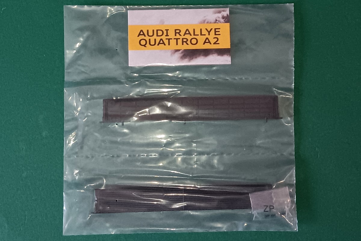

die neue Lieferung zum Audi liegt nun vor. Diesmal geht es um die Baustufen 104 bis 107, wobei zur Ausgabe 106 nur das Magazin geliefert wurde. Die Bauteile haben leider komplett gefehlt. Daher kann ich zunächst auch nur die Baustufen 104 und 105 verarbeiten und zeigen. Sobald die Nachlieferung eingetroffen ist geht es dann auch sofort weiter. Beginnen wir also mit der ersten neuen Ausgabe, der Nummer 104. Hier die verpackten Bauteile:
Die beiden Bauteile ausgepackt:
1 x 104a = Kühlerteil
1 x 104b = Kühlerteil
Wir nehmen die beiden Kühlerteile zur Hand und sehen sofort, dass wir diese lediglich aufeinanderlegen und zusammendrücken müssen.

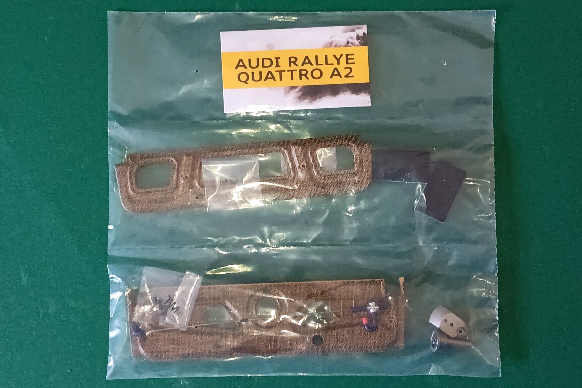

Ausgabe Zwei dieser Lieferung 27 liegt nun vor uns – inklusive aller neuen Teile. Hier sehen wir die ordentlich im Polybeutel eingeschweißte Lieferung:
Die ausgepackten Einzelteile sind:
1 x 105a = obere Verkleidung der Heckklappe
1 x 105b = untere Verkleidung der Heckklappe
1 x 105c = Leitung
1 x 105d = Halterung Kurbelwelle
1 x 105e = Gegengewicht
1 x 105f = Pleuelzapfen
2 x 105g = Klebepads
17 x Schraube

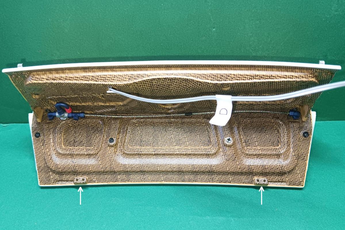

Wir beginnen diese Baustufe mit dem unteren Teil der Kofferraumklappe und nehmen die zugehörige Innenverkleidung dazu ( Bild 1 ). Die Kabel der Nummernschildbeleuchtung ziehen wir durch die linke obere, runde Öffnung ( Bild 2 ). Die Kabel und Stecker müssen wir nach links verbiegen, damit sie hinter der Innenverkleidung verschwinden ( Bild 3 ). Danach können wir die Innenverkleidung mit drei Schrauben fest anbringen ( Bild 4 ).
Nun können wir den unteren Teil der Kofferraumklappe dazu nehmen ( Bild 1 ). Die beiden Teile werden nun durch drei Schrauben miteinander verbunden ( Bild 2 ). Danach legen wir die Leitung und die obere Innenverkleidung bereit ( Bild 3 ). Zuerst wird die Leitung oben links mit dem Zapfen in die Bohrung gedrückt ( Bild 4 ).
Jetzt verschrauben wir die obere innere Verkleidung mit vier Schrauben und im Anschluss wird die Leitung oben rechts ebenfalls mit dem Zapfen in die zugehörige Bohrung gedrückt. Weiterhin sehen wir uns schon einmal die Verschraubungspunkte für die beiden Scharniere an ( weiße Pfeile ).
Die Karosserie wird jetzt auf die Arbeitsfläche gelegt. Hier sehen wir auch die beiden bereits verbauten Scharniere ( weiße Pfeile ).
Die Scharniere werden jeweils mit zwei Schrauben an der Kofferraumklappe fixiert.
Wie man sieht, sitzt der Kofferraumdeckel sauber in der Karosserie. Die Spaltmaße passten ohne irgendwelche Nacharbeiten auf Anhieb!
