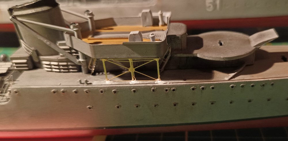

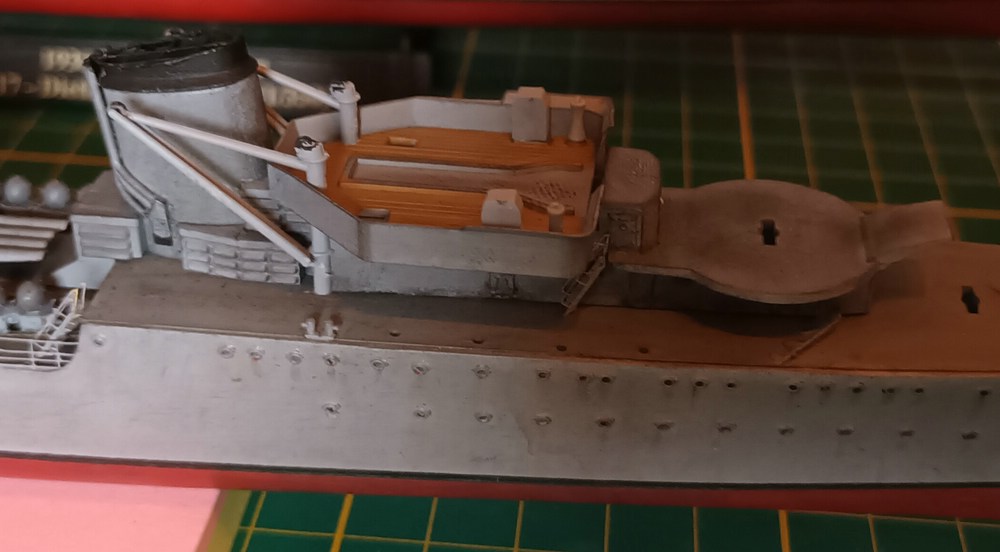

Aber nun weiter im Text mit dem Diether von Roeder. Die Brücke wird nach und nach gebaut. Habe mich sogar verewigt, meine Signatur
verschwindet aber unter der Brücke und ist am fertigen Modell nicht mehr zu sehen. Na, wer findet es?
Als unmittelbaren Bauschritt setze ich jetzt die Kräne für die Beiboote.

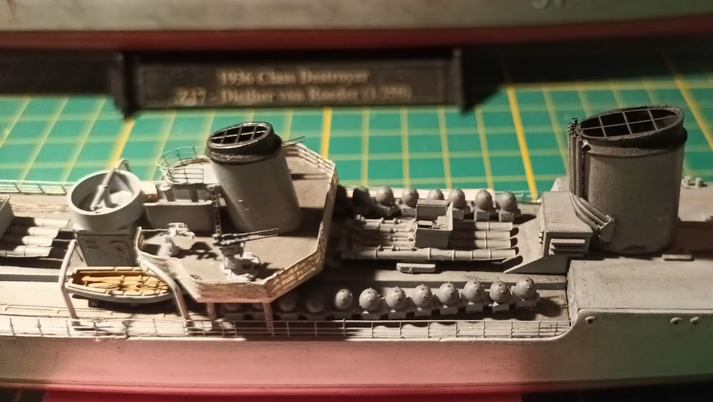

alles klar, die fehlenden Minen werden von mittschiffs ausgehend auf dem Deck angebracht.
Die Minen mittschiffs würde ich auch nicht mehr abnehmen, da ich das Deck beschädigen würde.
BB-34 New York? BB-35 Texas? Wurden auch im Mittelmeer und in der Normandie eingesetzt, im Pazifik wären sie fast zu spät angekommen, weil sie so langsam waren
In ein paar Tagen ist es da, dann zeige ich Bilder
Klingt jetzt vielleicht doof ...Leider passen die Boote nicht ganz so gut darauf![]()
Sind ja nur noch Kleinigkeiten[..] fehlen ja nur noch die restlichen Minen, vordere Geschütze, der Mast und die Takelage... [..]
Ich habe da noch mal eine Frage bezüglich der Minen... die Beiboote achtern wären den Minen im Weg gewesen. Sollte ich da eine Lücke lassen oder die Beiboote an die Davids hängen um die Minen darunter anzubringen?Alle Minen auf Deck, Ingos stichhaltigen Einwand wegen Platz zum Anschieben dazwischen habe ich auch im Hinterkopf, auf Fotos stehen sie aber dicht an dicht. Und zwar so weit wie möglich nach vorn wegen Schwerpunktlage. Auf Zerstörern gab es, im Gegensatz zu Schnellbooten, ja genug Leute, um auch mit 4 oder 6 Mann anzuschieben, zum Ausgleich dafür, dass man, wenn man seitlich angreifen muss, nicht die volle Kraft einsetzen kann. Und wenn räumlich mehr als 60 gepasst hätten- gewichtsmäßig wäre das nicht gegangen.
