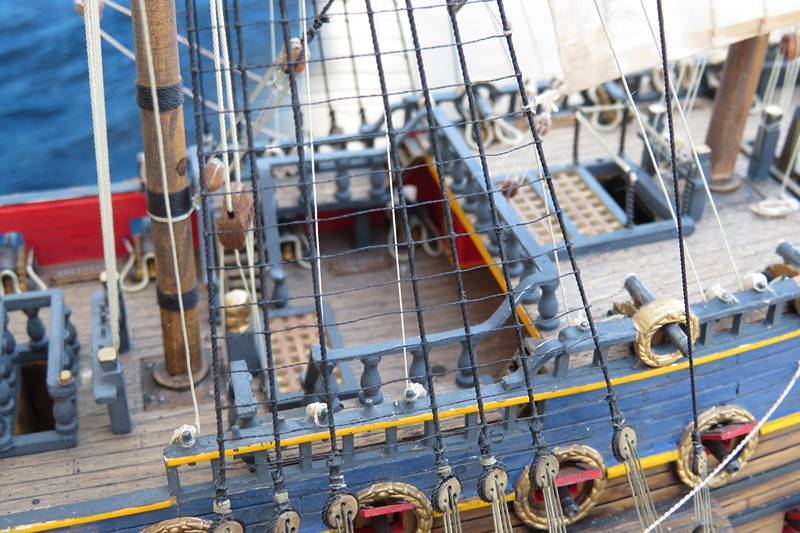

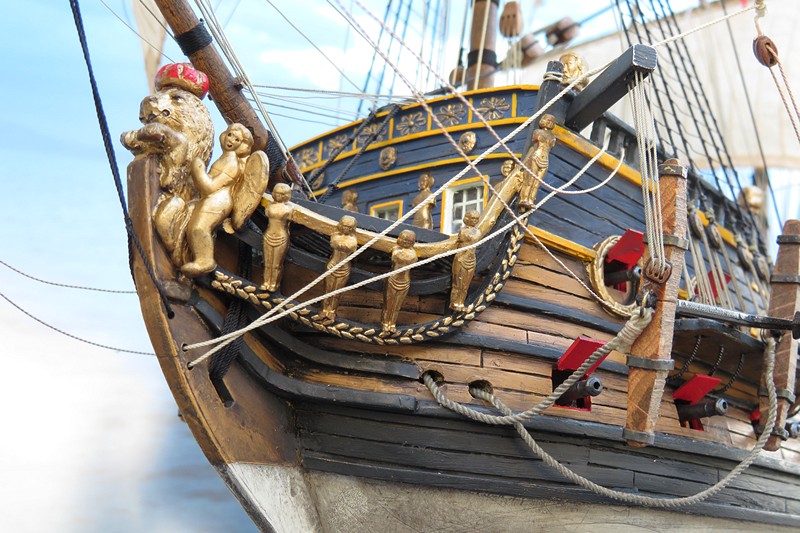

Ich möchte euch hier meine Version des Ark Models- Bausatz der Goto Predestinatsia vorstellen. Knappe 14 Monate Bauzeit waren notwendig, um aus dem völlig verkorksten Bausatz des russischen Herstellers ein vorzeigbares Model zu bauen. Als Vorlage diente mir der original Nachbau des Schiffes, der in Voronesch am Don als Museumsschiff vor Anker liegt. Dadurch gibt es sehr viel detailliertes Bildmaterial, woran ich mich orientieren konnte.
Modifikationen
- Kompletter Umbau des Buges (absurd falsche Bauform)
- Neubau der Buggräting
- Umbau des Heckspiegels mit rundem Abschluss oben
- Änderung der künstlerischen Gestaltung der Heckspiegels gemäß Original
- Umbau des Heckbalkons in halbrunde Form
- Verschließen des offenen Durchgangs im Heckspiegel durch zwei Türen aus Poly
- Ersetzen der Hecklaternen durch selbst gegossene Versionen aus Klar-Resin
- Aufbohren aller Fensteröffnungen und ersetzen aller Fensterkreuze durch filigranere Versionen
- Nachbildung einer Plankenstruktur des Rumpfes durch Verkleidung mit Poly-Stripes
- Ersetzen aller Bordgeschütze und Stückpfortenluken (falsche Form)
- Schließen der offenen Räume unter der Back und dem Achterdeck durch selbstgebaute Kajütenfronten aus Poly entsprechend dem Originalschiff in Woronesch
- Aufbringen einer Decksverkleidung aus Echtholzfurnier (Plankenstruktur)
- Neubau aller Betings und Knechte (falsche Bauform)
- Neubau des Glockenstuhls inklusive Glocke (falsche Bauform)
- Neubau aller Treppenaufgänge und Geländer (waren teilweise nicht vorhanden)
- Ersetzen der Anker durch historisch korrekte Modelle aus Holz und Gussmetall
- Neubau aller Masten und Rahen aus Holz (stabiler)
- Kompletter Neubau der Marsen (falsche Bauform)
- Selbstgenähte Segel sowie Änderung der Größen
- Selbst gedruckte Flaggen aus Stoff
Ich hoffe, Euch gefallen die Galeriebilder und wünsche Euch viel Spaß beim Anschauen.
