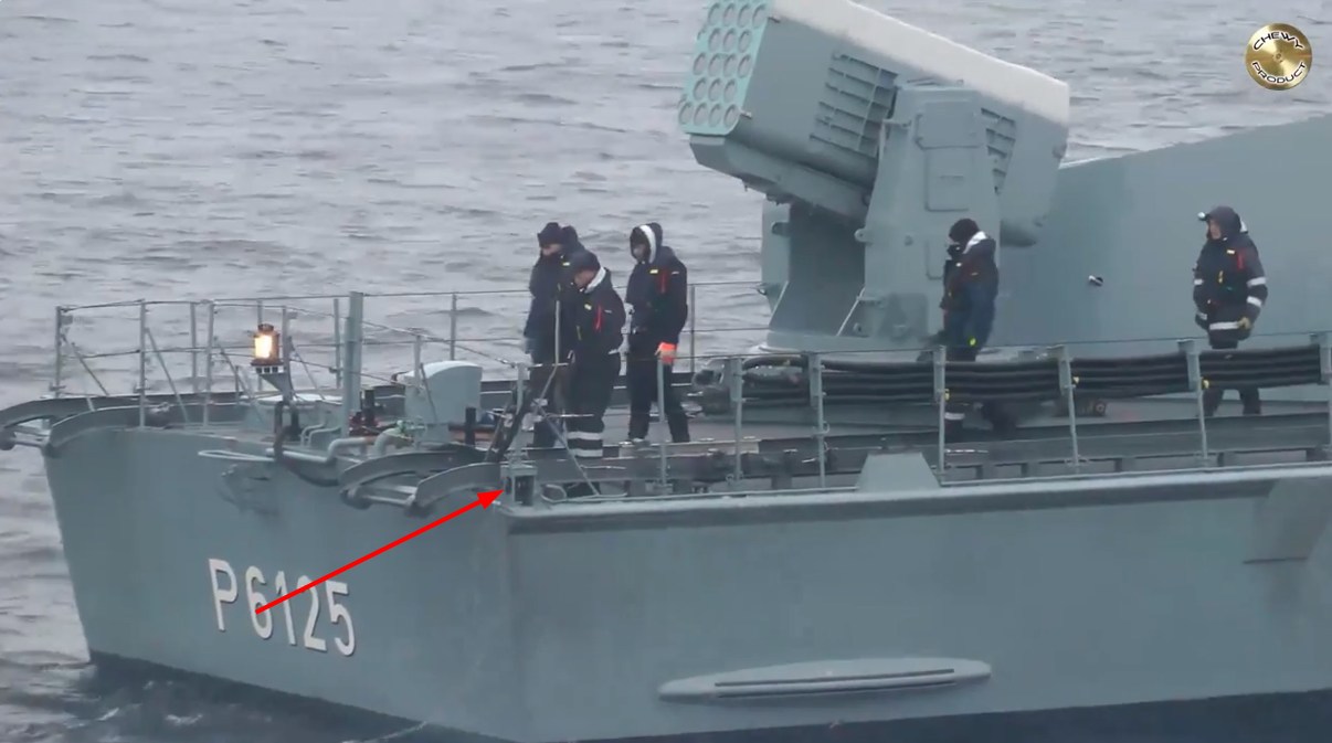

[..] von der Brücke eines folgenden Trägers aus dürfte das kaum zu sehen gewesen sein [..]
Einspruch euer Ehren ...
Kriegsschiffe pflegen Nachts eine strenge Lichtdisziplin. Diese kleinen Lichter erkennt man sehr gut. Wir hatten am Heck zwei kleine blaue "Heckbegrenzungslaternen":
Quelle: Screenshot aus diesem Youtube-Video
Diese kleinen Lichter hat man auf 1000 Yard Standardabstand erkannt.
