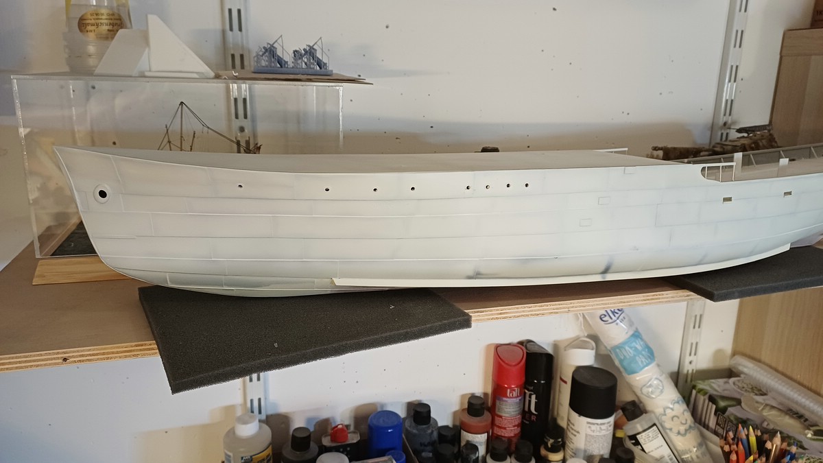

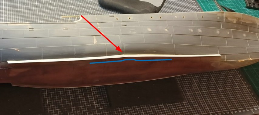

Auf dem Bild mit dem Schlingerkiel nehme ich einen kleinen Fehler im Strak war. Anscheinen ist aber schon die Matchbox/Revell Form hier nicht 100%ig, aber vielleicht kannst du de Schlingerkiel doch noch ein wenig korrigieren. Ich kenne das von mir, ich dachte früher bei kleinen Fehlern, dass man da später drüber weg sehe und ärgerte mich dann, dass ich sie dann doch nicht entfernt hatte. Am fertigen Modell ist das ja immer so eine Sache.

Die mit dem Pfeil markierte Stelle ist schon in der Form gegeben, da kann ich nicht mehr viel ändern. Ich hatte schon zwei Streifen 0,3er Poly über den Bausatz-Schlingerkiel geklebt (Erinnerung), das hat eine Verbesserung gebracht. Nur habe ich Dösbaddel beim Umgreifen während des Lackierens nicht aufgepasst und meinen Daumen genau auf diesen Streifen gesetzt. Daher kommt jetzt die Delle (blaue Linie). Das werde ich durch einen weiteren Streifen wieder richten.

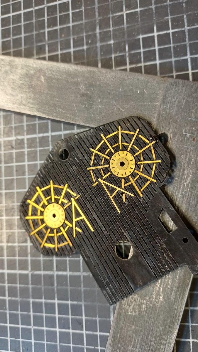

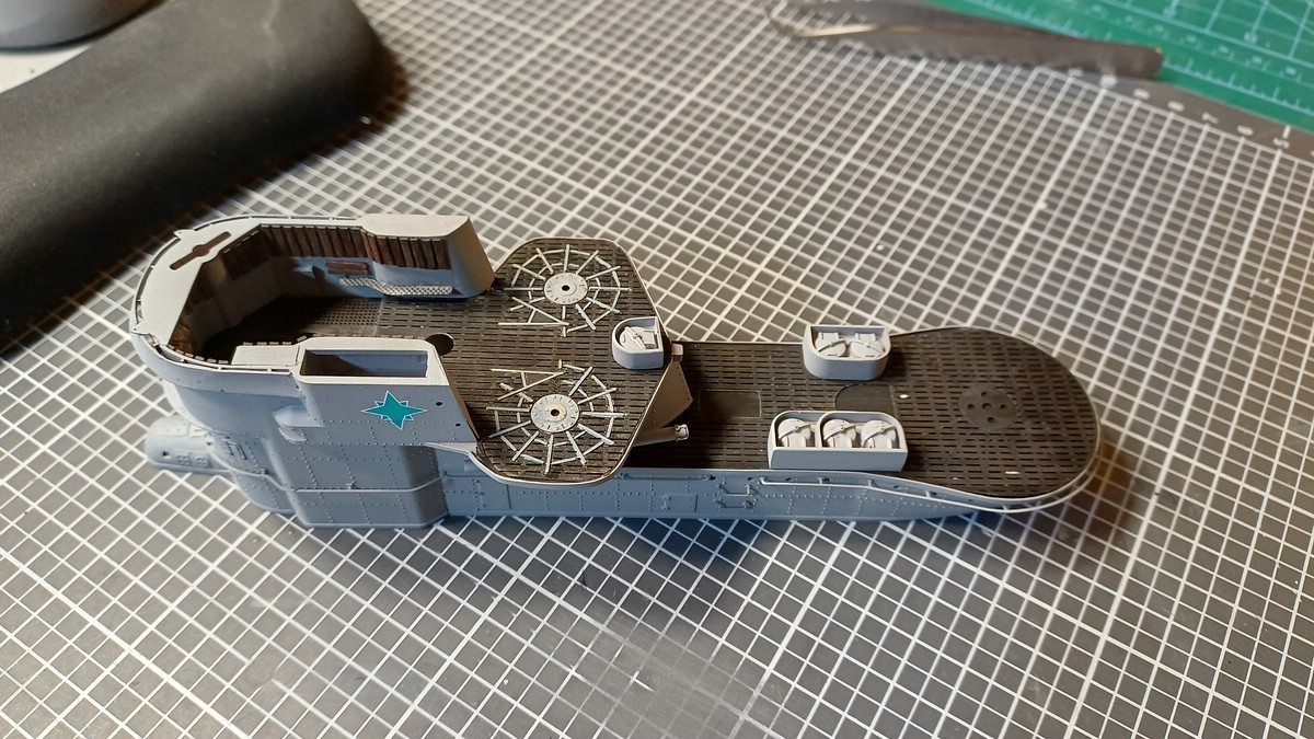

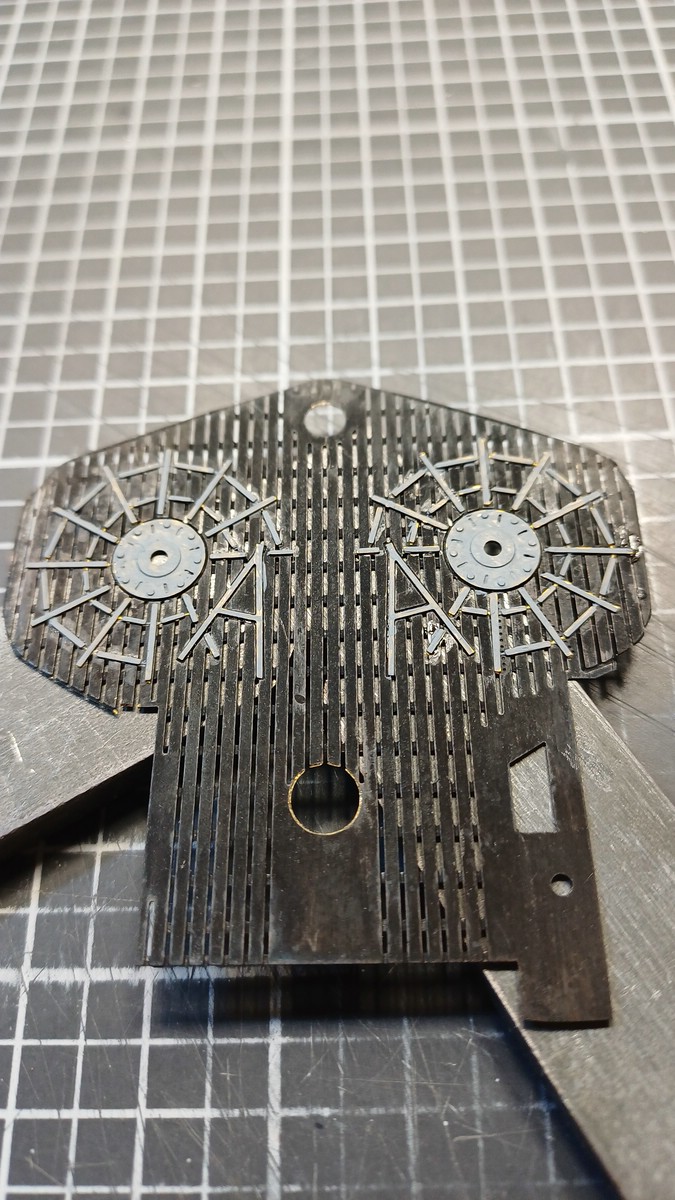

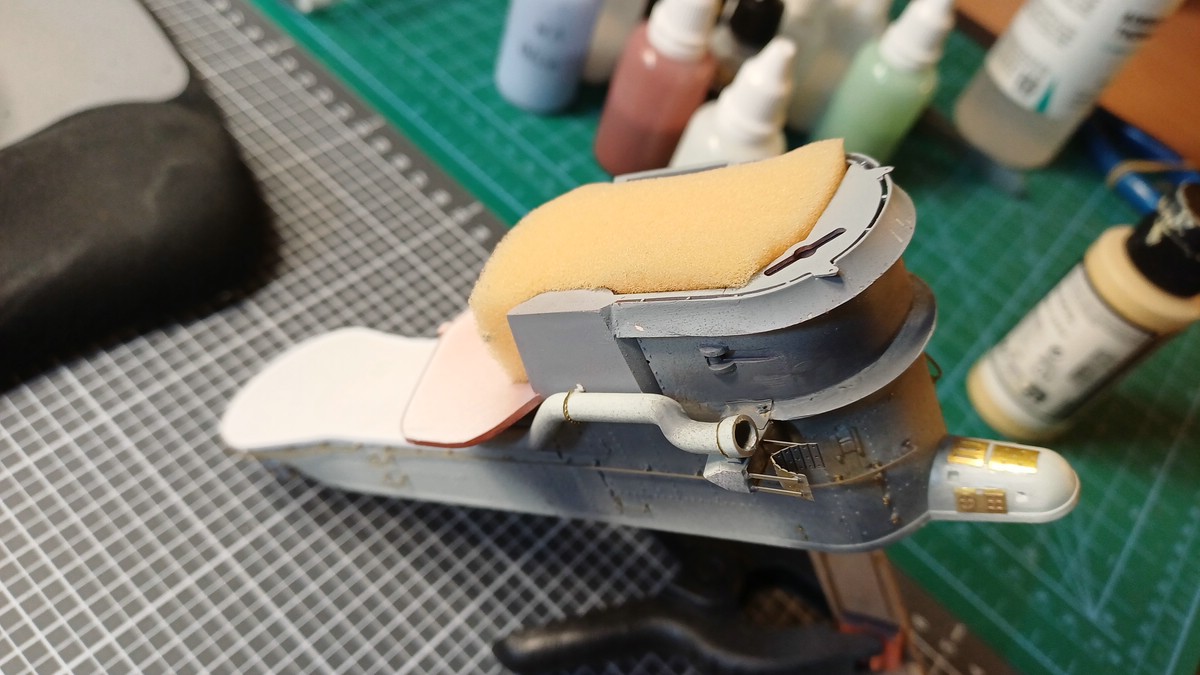

Auf die Holzgräting der Flakplattform kamen die Beschläge, die ein Wegrutschen der Besatzung verhindern soll. Feine Messingteile aus dem Set von rcSubs:
Bei der Bemalung habe ich mich für das gleiche Grau entschieden, welches ich auch für den Turm genommen habe. Ich gehe davon aus, dass die Leisten aus Metall waren und nicht wie die restliche Gräting aus Holz:

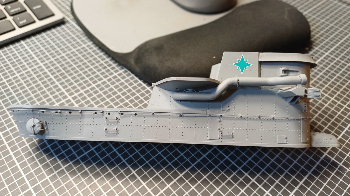

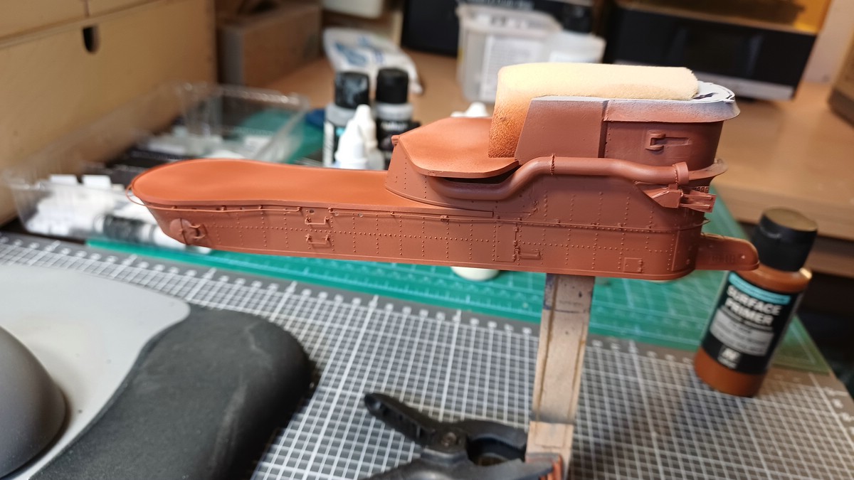

Die ganzen Handläufe und die restlichen Teile für den Schnorchel wurden montiert und so war der Turm fertig für das finale Lackieren:

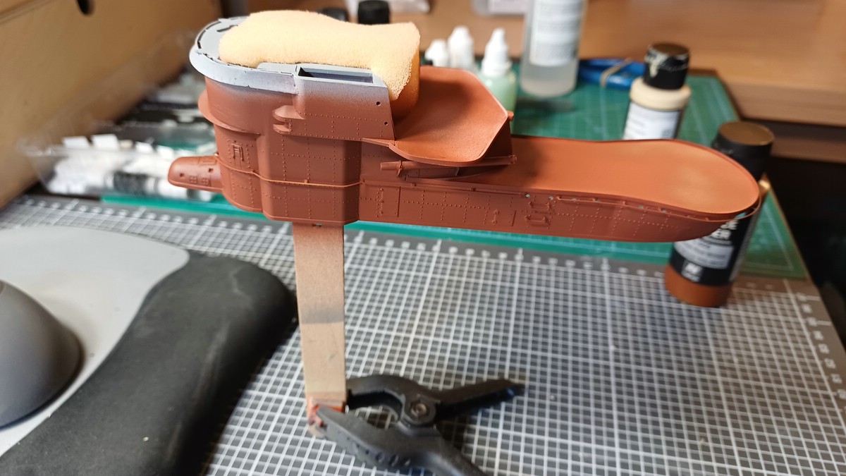

Unter den Lack kommt natürlich wieder eine Schicht Grundierung. German Red Brown von Vallejo:
Und hier schon im finalen Farbkleid (Pale Blue Grey 71.046 Vallejo). Die Decals für das Turmwappen sind auch schon dran. Leider ist mir die untere Sternzacke an Backbord abgerissen und ich habe sie nicht 100 % sauber wieder an ihren Platz bekommen :will:
Über dem Ganzen dann zwei Schichten matter Klarlack:
Und nochmal zwei Bilder aus anderem Winkel. Alle Unsauberkeiten, die jetzt noch zu sehen sind, werden einfach in die Alterung einbezogen:
Dann mal die Gräting der oberen Flakplattform eingelegt. Passt für mich auch soweit:
EDIT: Ich habe drei der Messingteile wieder entfernt. Das ist ein Teil der Alterung, die sind bei Unterwasserfahrt verloren gegangen ;)

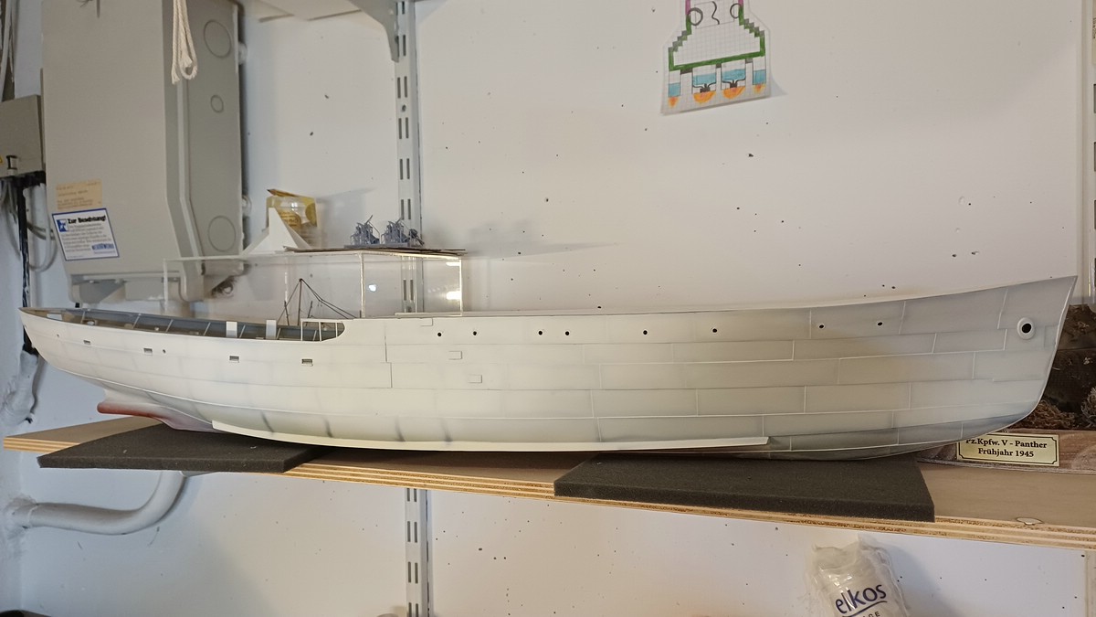

Und weil ich den Luftpinsel schon eingesaut hatte, habe ich gleich den Rumpf von HMCS Thorlock lackiert. Die Zwischenschritte mit Grundierung und Preshading habe ich jetzt nicht dokumentiert, nur das Endergebnis:
Solange der Rumpf jetzt trocknet, bevor Klarlack und Tarnflächen kommen, widme ich mich dem Ausbau der Brücke von U 190 und der Alterung.
