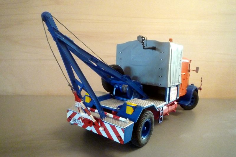

Vom Büssing 8000 haben relativ viele überlebt, ein Teil davon befindet sich im MAN-Werk Salzgitter, unter anderem auch der sogenannte "Kalkar-Büssing". Und genau dieser war die Vorlage zu meinem Abschlepper, nur nicht so wie er in der MAN-Sammlung steht, sondern wie er damals in seiner aktiven Zeit als Retter in der Not unterwegs war. Hundertprozentig Originalgetreu umgesetzt ist er nicht, dazu hätte ich noch weitaus mehr abändern müssen als jetzt schon.
Für Leute die den Revell-Büssing nicht kennen hier mal einen Überblick darüber was alles abgeändert wurde:
. Rahmen am Ende gekürzt, alle Anbauteile mit Motor, Achsen und Rädern Original aus dem Bausatz

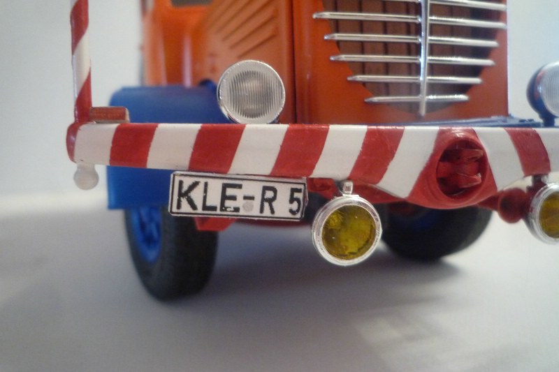

. Zentraldeckel in der Stoßstangenmitte geöffnet und da ein Rangier-Kupplung eingebaut und weil neue Blinker nötig waren bei den Peilstangen moderne Blinker angebaut
. Frontteil und Türen der Kabine abgeändert, Kabinenseitenwände verlängert, Dach und Rückwand selbst neu hergestellt
. Ladefläche selbst hergestellt und ohne Hilfsrahmen angebaut, Bordwände und Plane gekürzt, letztere wurde dann noch ein Stück erhöht
. Abschleppaufbau mit Ersatzrad-Halterung Eigenbau aus Profilen, Winde stammt von Graupner und nennt sich Bergungs- und Verholwinde, diese wurde abgeändert
. Arbeitsleuchte spendete ein Feuerwehrwagen, eine Anhängerdeichsel aus der Restebox wurde gekürzt und dient nun als Abschleppgabel, auch die Aufstiegsleiter stammt als der Restebox
. Das Windenseil kommt wie die Winde aus dem Schiffsbaubereich, Abschleppstange aus einem Italeri-Zubehör-Set, Rückleuchten lieferte CTM , Kennzeichen wurden selbst erstellt
Hab ich nun etwas nicht erwähnt ? Gut möglich, der Bau dauerte gut 2 Jahre, da gerät schonmal etwas in Vergessenheit.

Lange Rede, hier ein Rundgang:

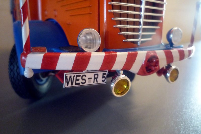

Und noch ein paar Detailbilder. Zuerst Stoßstange mit Blinker und nicht abgedeckter Kupplung:

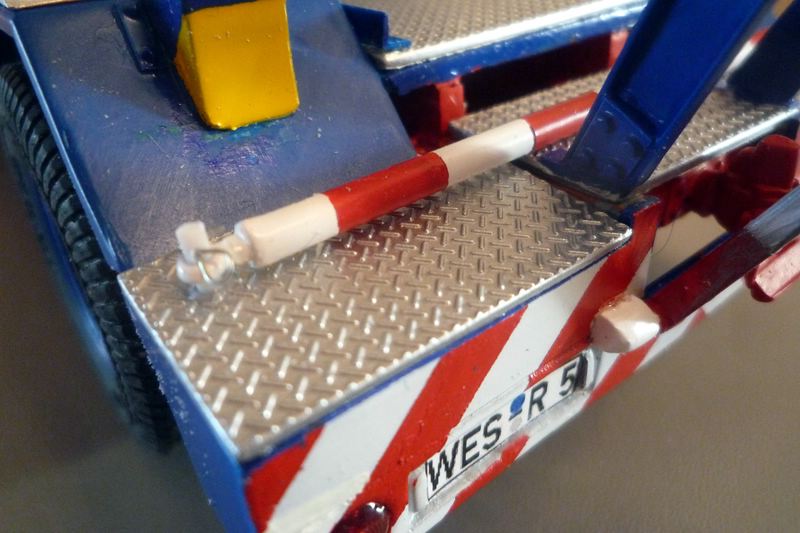

Aber wenn Du schon ein konkretes Vorbild genommen hast warum hast Du dann das Kennzeichen nicht gemacht wie auf dem Foto ?
Oder wurde dfas im original auch geändert ?
Gruss
Markus
Montag, 22. Dezember 2025, 05:31
Vielen Dank Henrik :hand: . Und Ja, echt Schade das Revell die Altlaster-Serie nicht weiter fortgeführt hat.
Vielen Dank auch dir Markus :hand: . Mit dem Kennzeichen habe ich wahrlich Bockmist geschossen :bang: .Der Büssing war in Kleve zugelassen und nicht in Wesel, auch wenn er zeitweise auch in Wesel arbeitete. Danke für den Hinweis, ich werde das Kennzeichen nochmals neu erstellen

da hast Du einen wirklich schönen Umbau zum Jahresende hingestellt :respekt: Sehr gelungene Details, Lack, Decals super, Kennzeichen? Egal, der Gesamteindruck ist absolut authentisch. Der Wagen schaut aus wie fabrikneu, sein Besitzer hegt und pflegt ihn wohl täglich, innen und außen ;) Da ist noch nicht einmal Bremsabrieb in den Felgen oder sonstige Gebrauchsspuren, hoffentlich bleibt das bei den künftigen Einsätzen so :rolleyes:

Das mit den Kennzeichen, keine Ahnung warum mir die Verwechslung passiert ist, wahrscheinlich war ich mit den Gedanken mal wieder nicht ganz bei der Sache, ist erledigt.
Die sehen nun in etwa auch so aus wie beim Original, das Schwarz vom waschen arg abgerubbelt. Gefällt mir das ? icht so richtig. Original schon, aber die Schrift komplett in Schwarz fände ich besser. Davon aber mal abgesehen, warum hatte der ein normales schwarzes Kennzeichen ? Sonderfahrzeuge sind doch Steuerbefreit und die tragen doch Grün :nixweis: . Egal, es ist halt so wie es war, es wird schon seinen Grund gehabt haben
