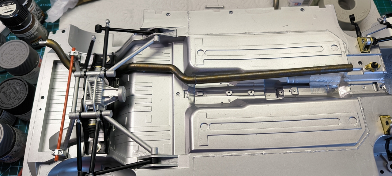

Hab mich zwischendurch mal um die Kardanwelle gekümmert. Diese ist von Hachette als 3 Teilig angeboten, was nur die Strassenversion so hatte.
Der Rallywagen hatte nur 2 Segmente ohne Gelenke. Das hintere Stück passt bis zur Aufhangschelle. Ab dort habe ich Kunststoffrohr in der passenden Größe genommen und auf passende Länge geschnitten. Auch das silbere Lackieren von Hachette stimmt nicht. Die Wellen sind hellgrau und im hinteren Bereich Spiralförmig umwickelt.
Das habe ich mit Maskiertape so erstellt.
Dann hab ich den Auspuff etwas realistischer lackiert und montiert, da dieser unter dem hinteren Fahrwerksrahmen verlegt ist.
Auf dem Rahmen habe ich die Befestigungen mit einen Teil vom Druckknopf nachgestellt, was dem Original so verdammt ähnlich sieht. Anschließend wurde erst das fertig lackierte Differenzial und dann die lackierten Fahrwerksteile montiert.
Zuletzt dann noch die fertige Kardanwelle aufgesetzt. Im vorderen Bereich habe ich noch mit selbstklebende und profilierte Alufolie von MFH den Hitzeschutz nachgestellt.

Ich habe heute den vorderen Stabi fertig gestellt. Die beiden Anlenkstreben erstellt und verklebt.

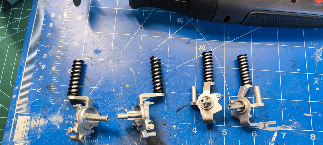

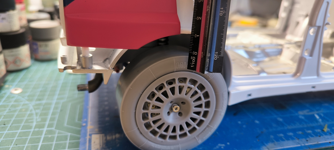

Den Nachmittag habe dann damit verbracht, erst das gesamte Fahrwerk provisorisch zu montieren und die Karosse drauf gesetzt. Mit den Rädern von Massimo steht der Wagen viel zu hoch.
Ich habe mich, wie alle die dieses Setup gekauft haben, für eine Absenkung um 8 mm entschieden und die Fahrwerksteile mit Tape markiert.
Dann mit den Drehmel auf die Länge gekürzt und die Löcher oben neu gebohrt.

Gestern habe ich festgestellt, daß ich die Dome auf dem Karosserieboden zu früh aufgeklebt hatte. Denn diese Spacer, die beim Fahrwerksumbaukit dabei waren, werden oberhalb der Verschraubungen der Federbeine eingesetzt und man brauchte nur die Federn zu kürzen. :bang:
Ich habe aber auch die Federbeine gekürzt. Ausserdem musste ich die Dome aufbohren um dann die Verschraubungen, die oben dann das Federbein halten, anbringen zu können.

Die Karosserie aufgesetzt. Man sieht jetzt wie sich die 8 mm Tieferlegung auswirkt.

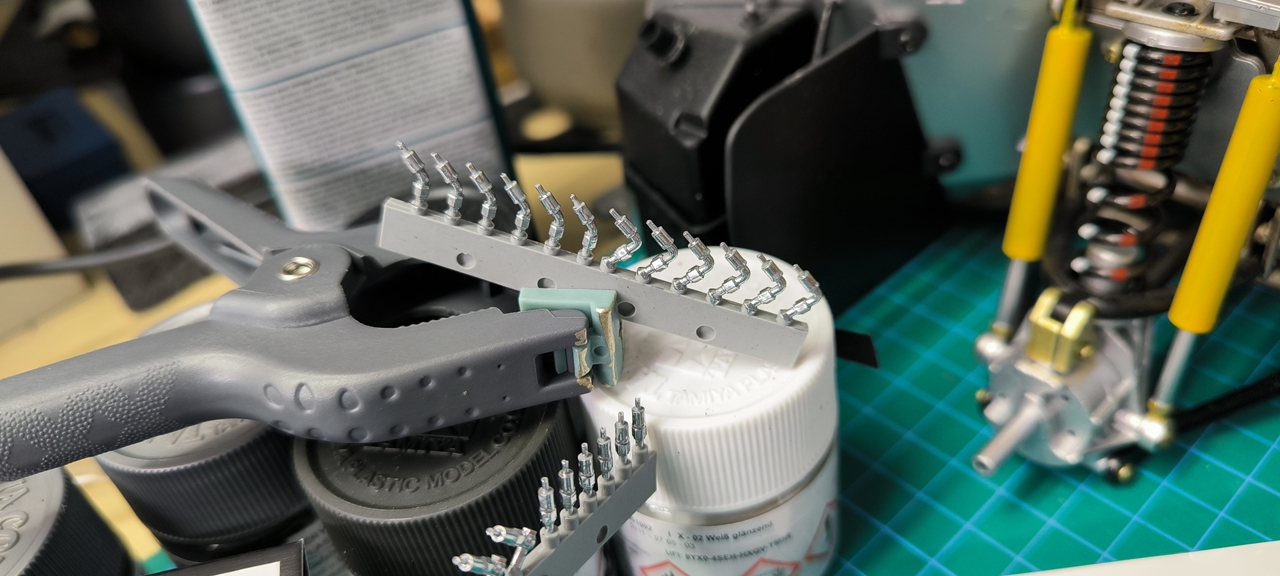

Mit den Molotow Marker alle noch unlackierten Fittinge und Schlauchverbindungen, die ich noch brauche, vorlackiert. Diese Chromestift ist die perfekte Grundlage zum anschließenden lackieren mit Klaren Rot und Blau. Das ergibt dann den Look von eloxierten Metall.
Ich lasse das 3 Tage trocknen, dann ist es ausgehärt.
Dann habe ich noch die Sechskantschrauben in verschiedenen Größen von Decalcas in Stahlfarbe lackiert. Diese kommen z.B. am Fahrwerk usw. zum Einsatz.

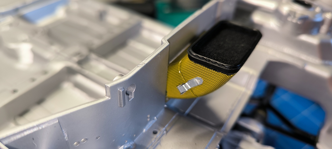

Zuerst habe ich die Platte zum Lufteinlass zurecht geschnitten. Diese sitzt dann zwischen dem Lufteinlass und der Feuerschutzwand zum Fahrgastraum.
Zum verkleiden mit Kevlar Decal habe ich noch Reste aus dem Italeri Lancia Delta genommen. Damit es sich besser verarbeiten lässt , habe ich wieder Micro Set und Micro Sol von Microsale verwendet.
Dann immer kleine Stücke geschnitten und verarbeitet. Fummelarbeit, aber noch gut machbar.
Dann hatte ich die Idee, das Schutzgitter mit einer Feinstrumpfhose nachzuahmen. Hier seht ihr den Versuch. Muss dann noch Schwarz lackiert werden.

Habe den Lufteinlass noch mit Klarlack versiegelt.
Hier seht ihr den fertig lackierten oberen Einlass mit dem Schutzgitter aus einer Feinstrumpfhose.

Moin.
Heute habe ich den Lufteinlass fertig gestellt.
An den Seiten sind noch die Verschlüsse, die ich aus Alu erstellt habe. Dazu noch PE Schrauben zur Detailierung.
Hier seht ihr die verschiedenen Teile von den beiden Verschlüssen.
Montage der Teile.
Fertig montierter Lufteinlass.
LG Frank
