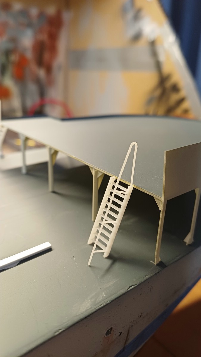

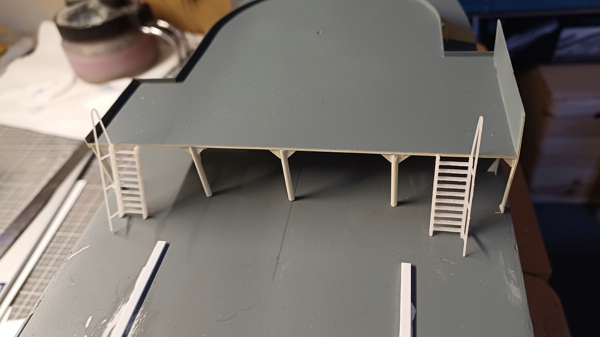

Apropos Drucken: Die ersten Niedergänge sind aus dem Resin gezogen (Beide noch nicht komplett versäubert):
Nebenbei gab es noch ein paar Schotten. Insgesamt sechs Varianten: ein, vier oder sechs Vorreiber, mit und ohne Bullauge:
Hier jetzt ein paar Bilder, wie die Niedergänge später auf dem Schiff aussehen. Hinweis: Nicht alle Niedergänge sind versäubert und vom Support befreit:

Und nochmal eine Stellprobe an Deck:

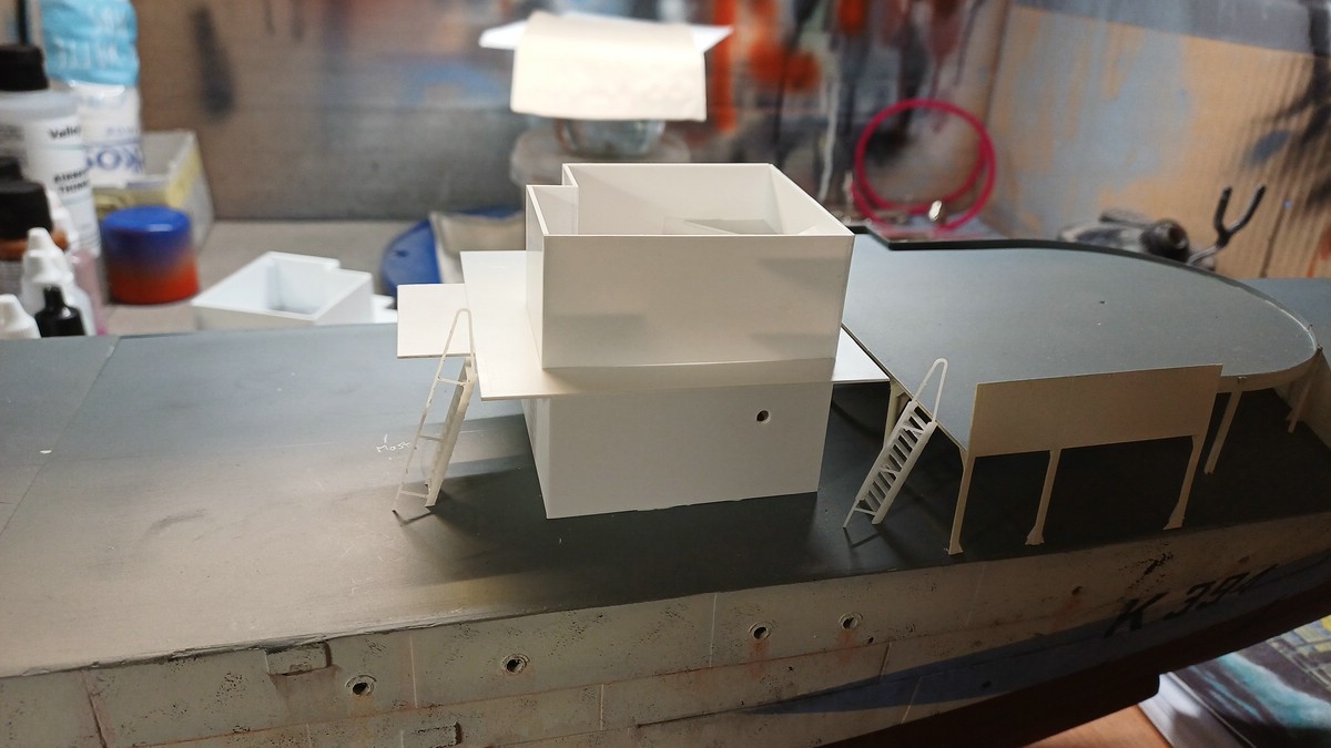

am Wochenende ging es bei meiner kanadischen Blume ein bisschen weiter. Auf dem Plan standen ein paar Details für den Brückenaufbau. Vorneweg muss ich sagen, dass ich nicht hundertprozentig sagen kann, ob die von mir gewählte Konfiguration auf HMCS Thorlock ebenfalls so vorhanden war. Ich habe nur ein Bild. das gesichert mein Vorbild zeigt und das auch nur die Backbordseite. Darum ist alles andere ein Mix aus diversen Mod. Flower Class aus dem 43-44er Baulos, hauptsächlich der vier Flower, die zeitgleich mit HMCS Thorlock bei Midlands Shipyard gebaut wurden.
Auf der oberen Ebene (A-Deck) gab es auf jeder Seite eine Schiebetüre, welche bei mir aus diversen Polyprofilen und Sheets entstanden ist. Dazu kamen noch die Schienen zum Auf und Zuschieben. Die Steuerbordseite wurde noch mit zwei Bullaugen komplettiert:
Backbord nur die Türe:
Die untere Ebene (H-Deck) bekam auf der Bugseite drei Bullaugen:
An Steuerbord eines:
Achtern habe ich zwei Streben aus 1,5 x 1,5 mm Profil gebaut, an den Ecken verstärkt mit kleinen Dreiecken. Wenn der Klebstoff komplett ausgehärtet ist, kann ich hier vorsichtig schleifen. Dazu kamen die ersten beiden selbst gedruckten Schotten zum Einsatz. Auf dem H- und dem B-Deck gab es achtern je ein Schott:
Auf dem Brückendeck (B-Deck) stehen die ersten Wände für den Radarraum. Nichts spektakuläres, nur ein bisschen 0,5er Sheet:
