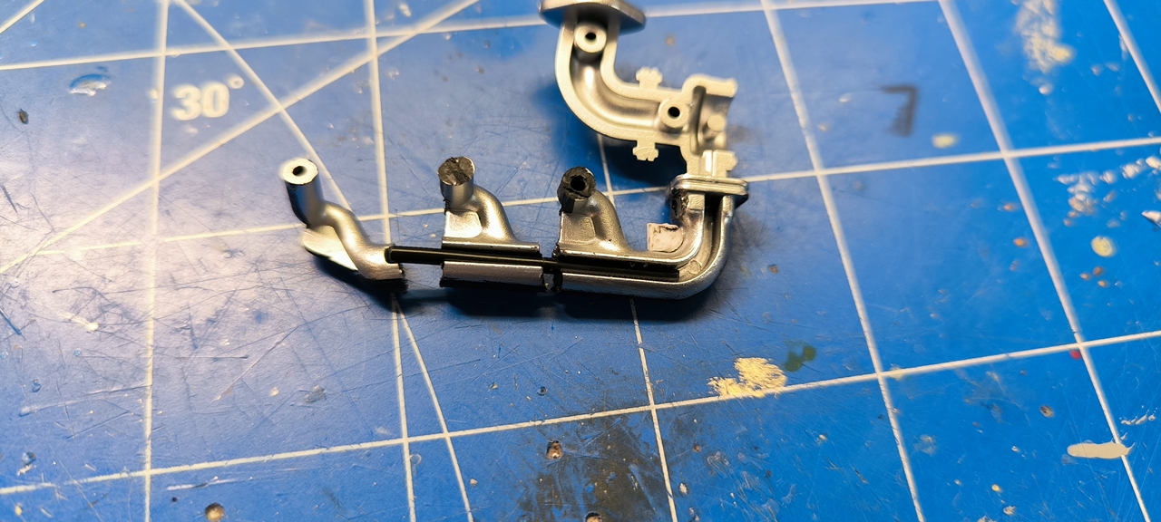

Der nächste Bauabschnitt sind die Ausgaben 52 bis 55. Hier die Übersicht der von Hachette gelieferten Teile.
Alles ausgepackt...

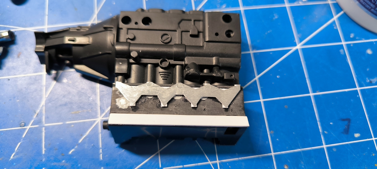

Der offensichtlichste Fehler ist das Fehlen des 4. Abgaskanals.
Es gibt also wieder viel zu tun.

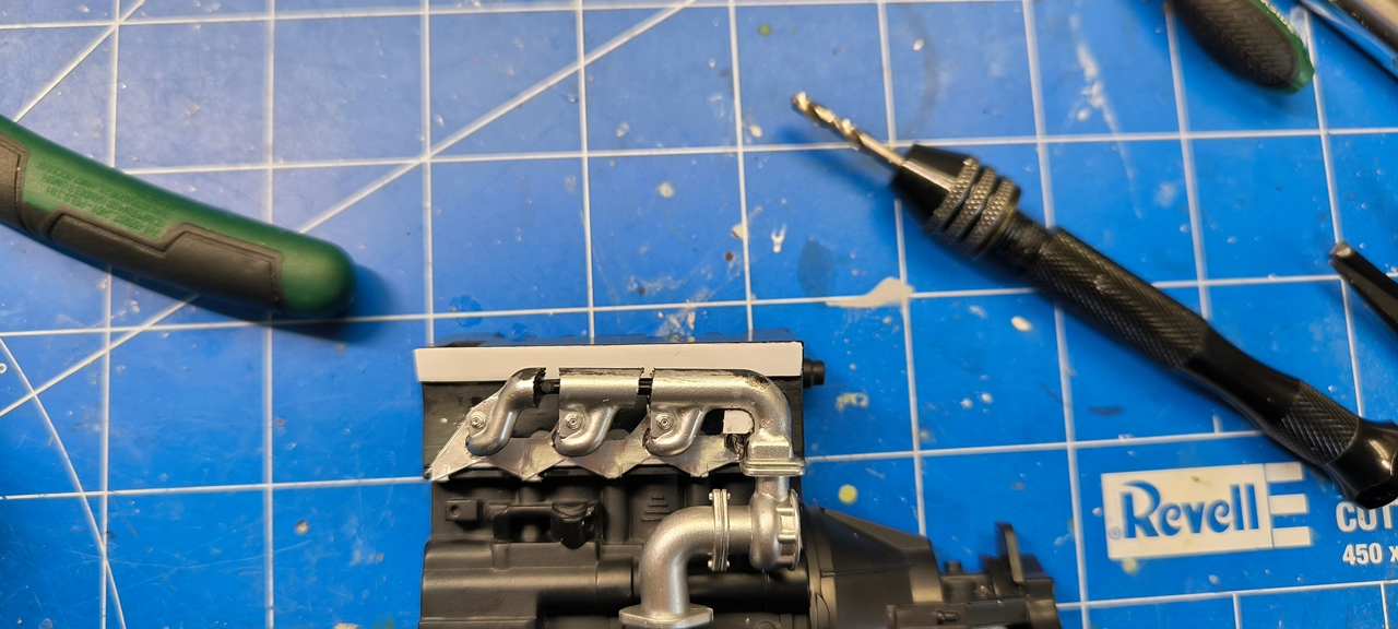

Habe mir noch diverse Schrauben besorgt, die ich hier noch brauchen werde.
Am Motorblock habe ich schon begonnen und zuerst den fehlenden Auslass gebohrt. Die Krümmerflansche und Rippen am Zylinderkopf erstellt.

169
Donnerstag, 9. April 2026, 06:50
Mal eine Frage..... :wink:
Müsste der Auslass nicht in der Flucht der Zündkerze sein??
Olaf
Interessante Seite
https://www.kfz-unger.de/motorsport-bild…integrale-motor
170
Donnerstag, 9. April 2026, 08:42
Moin Olaf.
Der Auslass befindet sich am Zylinderkopf. Das ist hier der obere Bereich bis zu den Pfeilen. Dieser Bereich muss noch Aluminiumfarben lackiert werden, mit dem roten Ventildeckel. Der Motorblock selber ist in einem Grauton und das Getriebe Gussfarben.
Aber schön das ihr mich auf eventuelle Fehler aufmerksam macht. Da ich ja u.A. auch Baumaschinenführer gelernt habe, besitze ich zumindest Grundkenntnisse in der Motorenkunde. Auch im Internet gibt es einiges an Fotos von den verschiedenen Motorvarianten des Delta. Der Grundblock z. B. scheint mir der Selbe zu sein wie bei den 037 Rally.
Danke für den Link, Olaf. :five:

171
Donnerstag, 9. April 2026, 09:25
OK, da hast du mich wohl falsch verstanden. :P
Für mich sitzt der Krümmer zu weit links.
Die Zündkerze sitzt mittig im Zylinder, also müsste doch der Auslass auch mittig Zylinder sitzen.
Wenn ich mir aber das Bild wo du den Block inkl Kopf zeigst, dann sieht es so aus als würde der Auslass zwischen den beiden Zylinder sitzen.
Kein Prpblem, mein Lancia Freund... :wink:
172
Donnerstag, 9. April 2026, 10:04
Moin Olaf.
Ja, das stimmt. Der Fehler ist so von Hachette vorgegeben. Man kann da leider nicht sehr viel ändern, da sich dann im vorderen Bereich alles zu weit nach Links bewegen würde. Dann passt der Ladeluftkühler und der Luftfilterkasten nicht mehr. :nixweis:
Ich weiß auch nicht wieso man an solch offensichtlichen Stellen solche Fehler macht. Kein Foto aus dem Motorraum ist exact so wie der Aufbau bei dem Hachette Modell. Man kann nur versuchen das zu kaschieren und ein etwas harmonisches Gesamtergebnis zu erzielen.
Vielleicht denkt man ja bei den Herstellern, das soetwas nur die wirklichen Fans bemerken. Es wird aber hauptsächlich für die breite Masse produziert und das Niveau ziemlich flach ist, so das auch ein blinder Linkshänder mit 10 Daumen das zusammen schustern kann.
Bei den neueren Modellen ist der Detailgrad schon wesentlich besser geworden. Siehe den 037er oder den Quattro. Dieses Delta Modell hat jetzt auch schon 10 Jahre auf dem Buckel.
Ich finde aber, das man für das Geld einfach mehr erwartet. :)

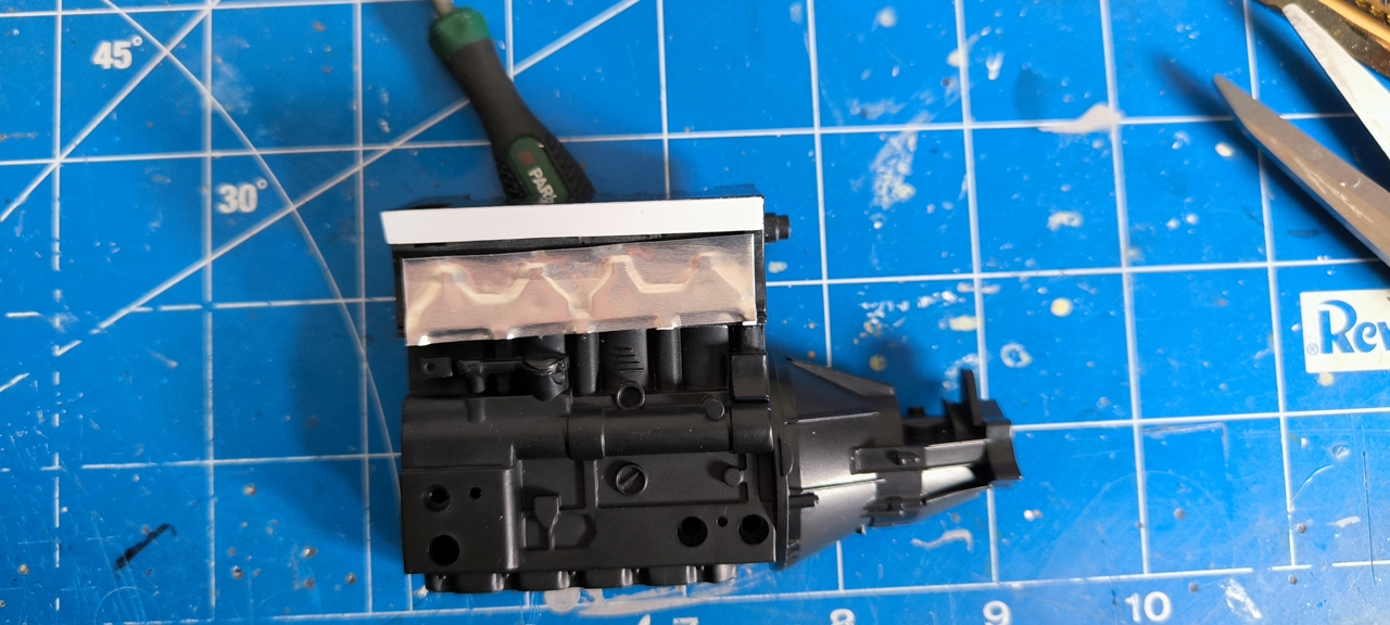

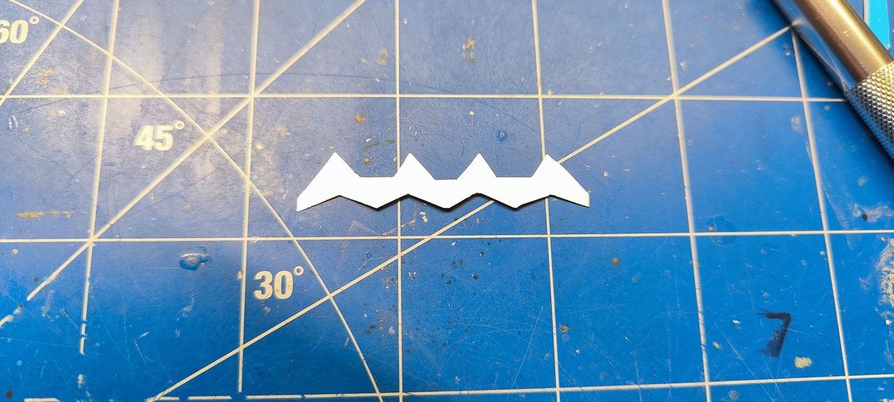

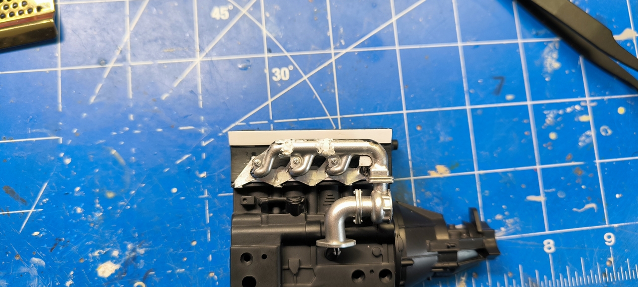

173
Donnerstag, 9. April 2026, 11:21
Das hat mir jetzt keine Ruhe gelassen.
Ich mach das alles nochmal neu. :)
Dazu habe mal gerechnet und mit dem Lineal gemessen. :idee: Man muss ca. 6 mm weiter zur Mitte hin mit dem Krümmern. Dazu muss ich den Ansaugschlauch zum Luftfilterkasten etwas kürzen.
Als Anhaltspunkt der Positionen vom Auslass nehme ich die Flucht von Oben und den angedeuteten Zylinderausbuchtungen am Motorblock.
Einzig der Ansaugkanal zum Ladeluftkühler muss ich anpassen, aber der muss eh komplett neu erstellt werden.
Im Nachhinein würde ich mich nur ärgern, das ich das nicht gemacht habe. :will:

Moin Olaf.
Du hast nichts angerichtet. Du hast mir nur rechtzeitig einen Fehler gezeigt den ich erst später erkannt hätte. Jetzt ist das noch gut machbar, da ich ja erst angefangen habe und ich nicht so viel Zeit verschwendet habe.
Eben beim Ausmessen und testen habe ich festgestellt, das selbst die Abstände der Krümmer zu kurz sind. Die Ausbuchtungen der Zylinder am Motorblock passen. Daran orientiere ich mich um die richtigen Abstände der einzelnen Auslassrohre zu bekommen.
Dadurch wird aber die ganze Turbo Einheit nach rechts versetzt, was ich dann zum Auspuffanschluss vom Unterboden ausgleichen muss.
Im Prinzip muss ich an der Krümmereinheit immer kleine Zwischenstücke einfügen.
Aber das seht ihr dann wenn ich das Umbaue.
LG Frank

176
Sonntag, 12. April 2026, 12:26
Moin.
Dann habe ich mal angefangen und zuerst die alten Löcher verschlossen und verschliffen.
Der Mitte von den Zylinderausbuchtungen folgend habe ich die Löcher vorgebohrt. Man erkennt sofort, das sich nun alles weiter nach Rechts verschiebt.
Das macht es nun notwendig, den gelieferten Krümmer zu zersägen, um dann mit Zwischenstücken die neuen Maße zu erreichen.
Zunächst habe ich die Anschlüsse der Krümmerflansche erstellt. Da drauf kommt noch eine dünne Dichtung aus Alufolie.
Weiter geht es dann im nächsten Schritt.
LG Frank

177
Sonntag, 12. April 2026, 17:12
Fortsetzung des Umbaus am Motor.
Nachdem ich mit den Auslässen fertig war, habe ich ein Stück Alu zurecht geschnitten und mir die die Form der Auslässe darauf übertragen.
Anschließend zurecht geschnitten und dann verklebt.
Da am hinteren Bereich der Krümmereinheit eine Kerbe ist, konnte ich mit einem Stück Filament meines 3 D Druckers perfekt die Abstände herstellen.
Hier seht ihr schon die noch grob verspachtelte Krümmereinheit, die ich über Nacht trocknen lassen muss. Damit wäre diese Arbeit schon fast fertig.
Morgen gehts dann weiter.
LG Frank
