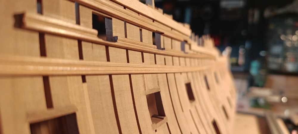

Die letzten Balkweger mit ihren Schwalbenschwanzverbindungen wurden wie bereits gezeigt hergestellt und montiert.
Für die Nagelung wurde ein Vierkanteisen ins Holz gedrückt und mit Wachs befüllt. Der Rest wurde abgezogen und mit Stahlwolle final bearbeitet. Evtl. werde ich dies aber noch ändern, so ganz zufrieden bin ich damit nicht.

Als nächstes sind die Zierleisten dran. Aus den Plänen wurden die Maße genommen und mit Schaft und Kugelfräser die jeweilige Form für jede Leiste gefräst.
