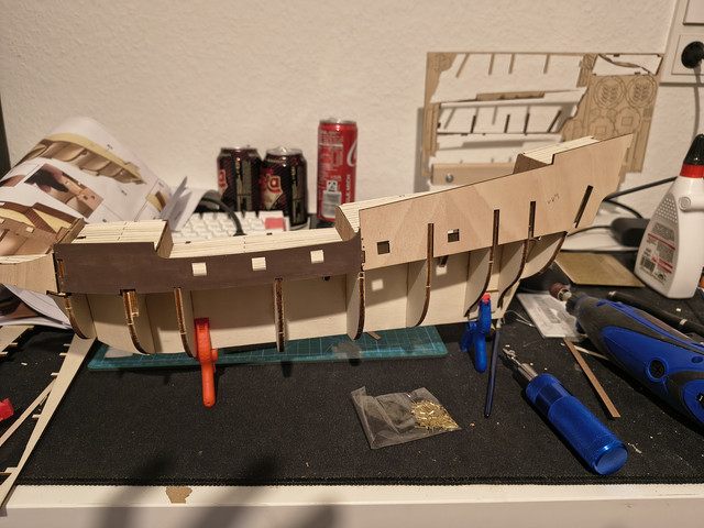

Ich habe heute den Bausatz von der Post abgeholt und diesen Zuhause aufgemacht. Was mir gut gefällt ist, dass die Anleitung sehr leicht zu verstehen ist und auf Youtube gibt es auch Videos für den Bau, was für einen Anfänger wie mich, sehr hilfreich ist.
Somit habe ich die Zahlen auf das Holz geschrieben, sodass ich diese der Bauanleitung zuordnen kann. Das gefällt mir bis jetzt sehr gut.
Allerdings ist der Aufbau, also dort wo die Rippen sozusagen, eingebaut werden, ist bzw. war doch leicht gebogen. Sodass dieser eben nicht 100%ig gerade war. Dazu habe ich das Holz mit Wasser erhitzt und in die Schraubzwinge eingespannt, in der Hoffnung, dass über Nach, ich so das Holz dann begradigen kann. Dies war mir am Anfang des Baues nicht aufgefallen. Da schon 3 Rippen verbaut sind, hoffe ich, dass ich es so noch korriegen kann.
Das erste Bild zeigt, dass ich das Schiff eingeklemmt habe, und hoffe, dass ich das so zu sagen, gerade gebogen bekomme.
Das ist mir leider dann doch erst, wie oben beschrieben, später aufgefallen ;(

Ich habe heute weiter gearbeitet und werde wohl später am Tag weiter machen. Hier ein Update.

Neue Bilder für euch.
Heute habe ich u.a. begnonnen, das erste Deck zu beplanken (so nennt man es wohl?).
Ich habe in einem Video gesehen, dass man mit einem Bleistift das Holz an den Seiten zu schwärzen. Sodass der Eindruck der Nutzung entsteht.
Bis jetzt sieht es so aus:

Hallo meine lieben, anbei das Foto zum Update.
Ich habe die Decks soweit fertig. Ich muss noch ein paar Ecken ausschneiden und entsprechend anpassen.

Anbei ein Update des neusten standes.

Heute habe ich alle weiteren Planken verbaut. Soweit so gut.
Ebenso habe ich nun die Innenseiten der Seitenverkleidung bemalt. Diese trocknen nun. Es geht voran :)
  • »chenjung« ist der Autor dieses Themas
Beiträge: 303
Wohnort: Frankfurt am Main
Sonntag, 7. Juni 2026, 20:16
Kleines Update
Farbe für die ersten Teile zum Bau des Schiffes sind somit fertig.
Das Annageln ging in der Tat einfacher, als erwartet für das mittlere Teil.
Allerdings, musst ich die Verbindung dann mit einem E-Sandpapier-Helfer dann doch recht viel "stutzen".
Das selbe muss ich auch nun "hinten" noch machen, da hier einige Millimeter das zusammennageln verhindern (hinterer Bereich)
Da muss ich auch nochmal mit dem Sandpapier ran, da mir ganz am Anfang nicht aufgefallen war, dass das Schiffchen "schief" war ;( Aber ich hoffe, dass ich das ganze noch retten kann.
