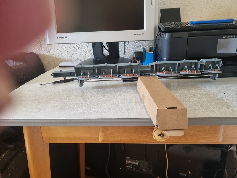

Ausgabe 97 - 1. Motorpinasse
Das nächste Boot. Diesmal also eine Pinasse. Zwar nicht so groß wie ein Verkehrsboot aber größer als eine Jolle so dass die Ösen an den Haltern zum befestigen der Schwenkarme wieder mittig liegen, so praktisch meine Abweichung vom Plan ist (nicht die Halter am Boot montieren und dann die Schwenkarme ansetzen sondern den Bettel zuerst verbinden und dann ankleben), sitzt wie bei den Jollen die Öse seitlich versetzt wirds spannend, dass ich bei der Montage nicht 1x zuviel oder 1x zuwenig um die Ecke denke.
Auf jeden Fall ist es allmählich wirklich Routine, aus dem Kleingewusel ein ansehnliches Boot hinzubekommen.
Zumindest fast. Wie auf dem Bild unschwer erkennbar bringe ich auch mit Gewalt an der hinteren Halterung die Zapfen nicht in die Löcher. Entweder sind die Zapfen zu groß oder die Löcher zu klein, Fehler in der Produktion von denen es gottlob nur wenig gib. Leider habe ich keinen passenden Bohrer zur Hand um die Löcher aufzubohren, was die sauberste Lösung wäre also greife ich nächsten Sonntag, wenn ich das Teil wieder in die Hand nehme zur unsaubereren Lösung, die man nachher eh nicht mehr sieht und Hauptsache es klappt: heißes Skalpell und "Sayonara, Zapfen". Und notfalls etwas Kleber. Aber wirklich nur notfalls denn die Boote sind so konstruiert das man sie später bei irgendeinem Reperaturbedarf zur Not wieder ausbauen kann und nach Murphy's Gesetz: sollte je dieser Fall eintreten dann natürlich an DEM Boot.

Ausgabe 98 - 2. Motorpinasse
Nach einer Woche Zwangspause - Arbeit, Arbeit, Arbeit ist nun mit der 2. Motorpinasse das Thema "Boote" abgehakt.
Die 2. Pinasse war nun also wirklich reine Routine. Keine Routine hingegen war das Problem mit der ersten Pinasse. Als ich die beiden Zapfen amputiert hatte änderte sich nix. Nanu :??? ? Des Rätsels Lösung zeigte sich bei noch genauerer Betrachtung: waren gar nicht die Zapfen, die Halterung ging nicht ganz durch den Schlitz sondern sperrten sich unten, wo sie etwas dicker werden, daher hat letztes Mal auch sanfte (und weniger sanfte) Gewalt an den Zapfen nicht geholfen. War aber immer noch nicht mein Fehler - die beiden Teile der Halterung waren, entgegen meiner ersten Vermutung, doch korrekt und maximal zusammengesteckt. Na ja, hatte eh noch das Skalpell griffbereit und half damit dann dem Schlitz auf die Sprünge. :!!
Klappt auf jeden Fall und auch mit zwei fehlenden Zapfen gibts kein Problem. Eigentlich logisch, die Halter werden ja auch noch mit der Grundplatte gehalten, sobald diese montiert ist.
Auf jeden Fall funktioniert alles manuell schon so, wie es soll.

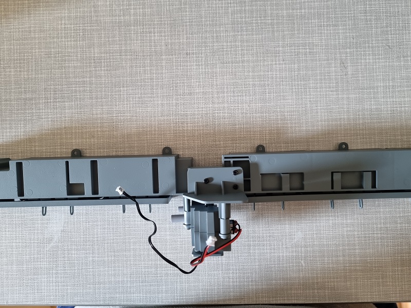

187
Samstag, 25. April 2026, 21:58
Ausgabe 99 - Antrieb und Schwenkgetriebe BB
So, dritter Versuch, den Beitrag an den Mann zu bekommen (die ersten beiden Versuche endeten damit, dass das System beim Versuch des Hochladens den größten Teil "gefressen" hat :cursing: ).
Ok, interessanterweise habe ich falsch gedacht - ich ging davon aus, das die beiden Bootsnischen im Rumpf montiert werden und dann der Schwenkmechanismus irgendwie dazwischen kommt. Erare humanum est (abgekürzt übrigens "Ehe" :baeh: ), die beiden Nischen wurden zu einer "Monsternische" verbunden.
Bisschen unhandlich jetzt aber was solls - der komplette Rumpf ist wesentlich unhandlicher.

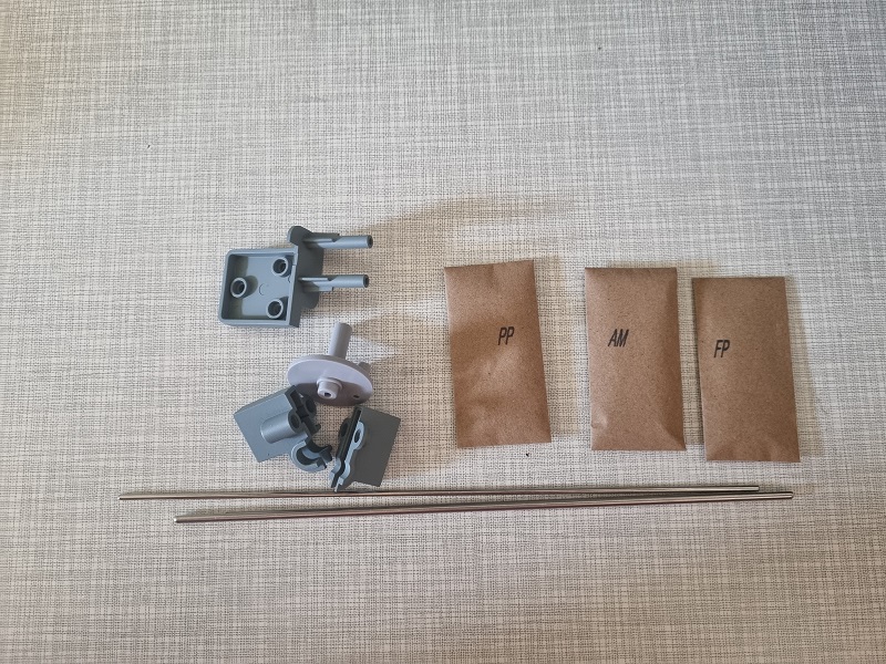

188
Mittwoch, 29. April 2026, 20:32
Ausgabe 100 - vordere Schwenkachsen BB
Wie schon angekündigt passiert diesmal, außer das die magische "100" geknackt ist, nicht viel - nur die vorderen Schwenkachsen für die BB-Boote.
Frage mich ehrlich gesagt, warum man da nicht gleich auch die hinteren Schwenkachsen nebst Gegenlager reingepackt hat sondern dafür eine Extraausgabe verbraten muss ?( . Aber bei Hachette sind solche Überraschungen drin - mal ein Bauabschnitt der mit drei Schrauben erledigt ist, mal einer, bei dem man sich 3 Stunden die Finger bricht. :und: .

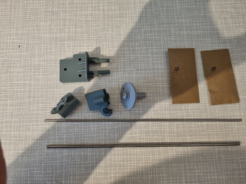

189
Freitag, 1. Mai 2026, 00:21
also eins kann ich dir voraussagen.....

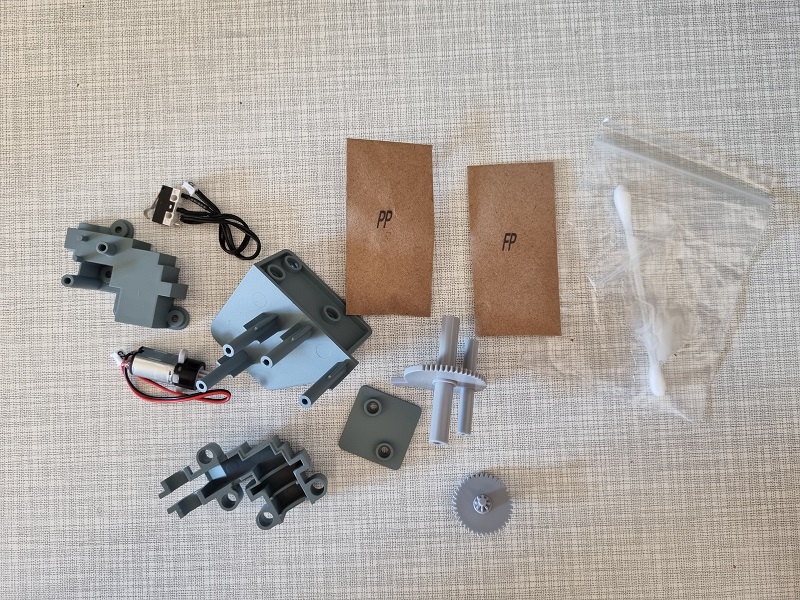

denn beim katapultantrieb bin ich auf einen- ne.... eigentlich mehrere fehler gestoßen, die mir zu beginn garnicht aufgefallen sind.
z.b. hat das große kegelrad im getriebe zu viel spiel ( 0.20 mm zum gehäuserand )so dass das zahnrad des antriebsmotors teilweise nicht greift.
ein kleines stück zelophan mit 0.15mm stärke zwischen der gehäusewand und kugellager am kegelrad hat das problem behoben.
das nächste war die lauffläche der vorschubmechanik des katapultes, die bei mir mit mikronasen übersät war, und es ruckeln lies wie sau.
da half nur 600er karosserieschleifpapier und den rahmen des vorschubs so lange zu schleifen, bis nichts mehr zu spüren war.
jetzt läuft meiner gut.
nicht ganz perfekt, aber wenigstens so gut, das ich das gelten lassen kann.
es is ne echt nervige friemelei, das ganz so hinzufummeln, das man sich nicht ärgert und für zu blöd hält ein paar plastikteile zusammen zu schustern.

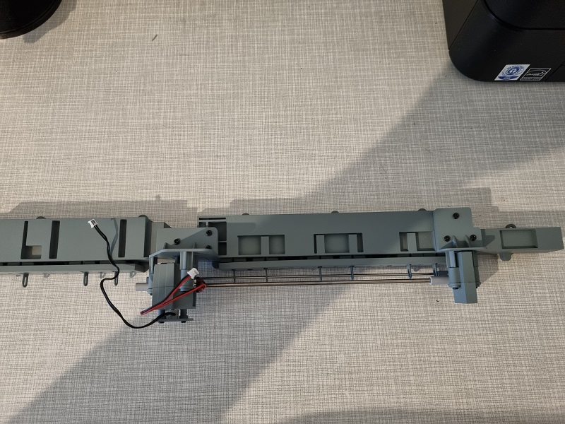

Ausgabe 101 - hintere Schwenkachsen und Endmontage BB-Boote
An meinen Vorredner: das Katapult machte bei mir keine Schwierigkeiten aber bei den Ankern hatte ich ein klasse Pfingsfest... :bang: Nachzulesen bei der entsprechenden Aussage aber an dem "Wurm" war ich selber schuld :motz:
Viel Teile waren es ja heute nicht und nichts, vor dem man sich fürchten müsste - im Prinzip nochmal dasselbe wie letztes Mal. Aber jetzt tut es, wunderschön, rein, raus, genau wie es soll, es ist eine wahre Freude.
Das die ausgeschwenkten Boote etwas schepps aussehen liegt daran, das die ganze Einrichtung schepps rumliegt, eingebaut sieht das dann ganz anders aus.
Apropos eingebaut: sieht doch gut aus, oder? endlich schaue ich von unten nicht mehr auf so Riesenlöcher. :wink:

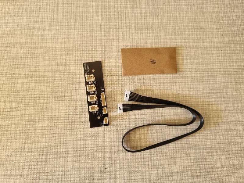

191
Montag, 11. Mai 2026, 22:30

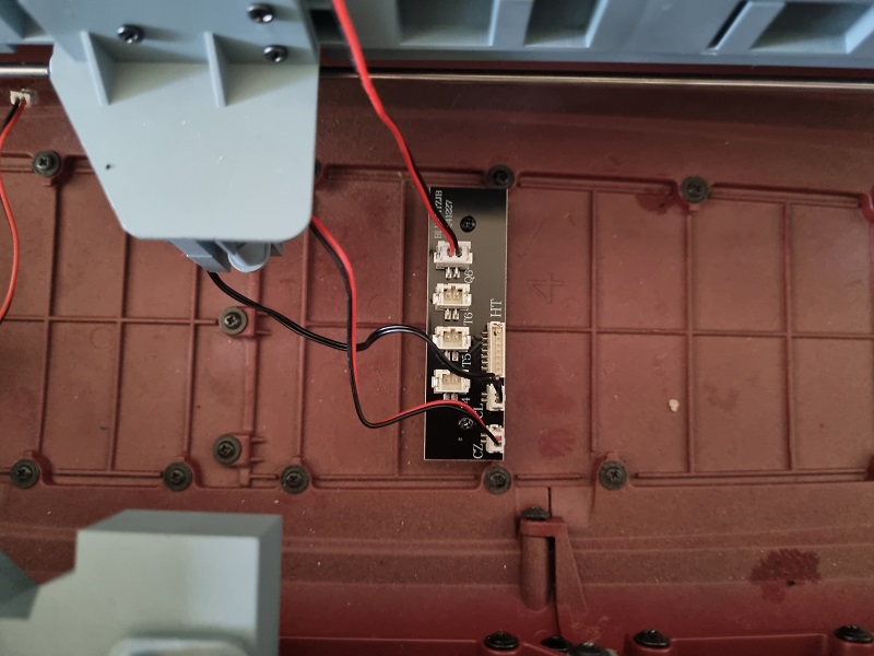

Ausgabe 102 - Eine weitere Platine
Heute war es relativ Überschaubar :)
Aber das ist nicht so wild, konnte ich endlich noch mal 2,3 Dinge nachbessern, die mich schon etwas länger störten.
Bin auf jeden Fall gespannt, ob der Nachschub weiterhin zuverlässig läuft - 103 habe ich noch hier aber dann wirds Zeit für die nächste Lieferung.

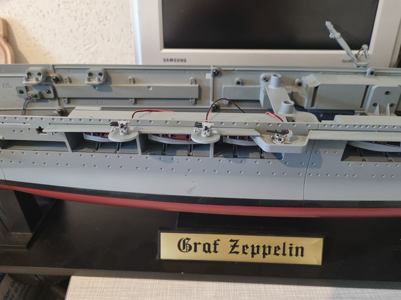

192
Donnerstag, 21. Mai 2026, 21:40

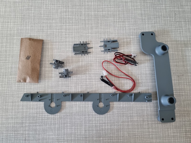

Ausgabe 103 - weiterer BB-Laufgang mit zwei Flaks
Erfreulicherweise klappt der Nachschub - Sonntag verbaute ich 103 und am Samstag davor kamen 104-107. So darfs weitergehen.
Heute wars auch eher wieder Routine aber das liegt so in der Natur der Sache. Insbesondere wenn das Schiff wie die "Graf Zeppelin" mit Flaks gespickt ist wie ein Stachelschwein. Also direkte Luftangriffe wären äußerst ungemütlich gewesen.
Bautechnisch nicht wirklich spannend heute, nur die Stecker der LED durch die Löcher und dann die Aussparungen in den Bootsbuchten zu fädeln war etwas Fummelei. Aber hat hingehauen. Irgendwann. :schrei:
Außerdem kam wieder ein Querträger (heute in etwas lustiger Form), wiederum aus Metall. Nötig sind die übrigens denn damit es passt muss man - natürlich mit Vorsicht aber dennoch nicht zu zaghaft - den Rumpf oben leicht zusammendrücken. Geht zwar, wenn überhaupt dann nur um 1-2 mm aber die sinds dann halt doch.
Eines kann man aber dem Teil auf jeden Fall nicht vorwerfen: mangelnde Stabilität. :thumbsup:
