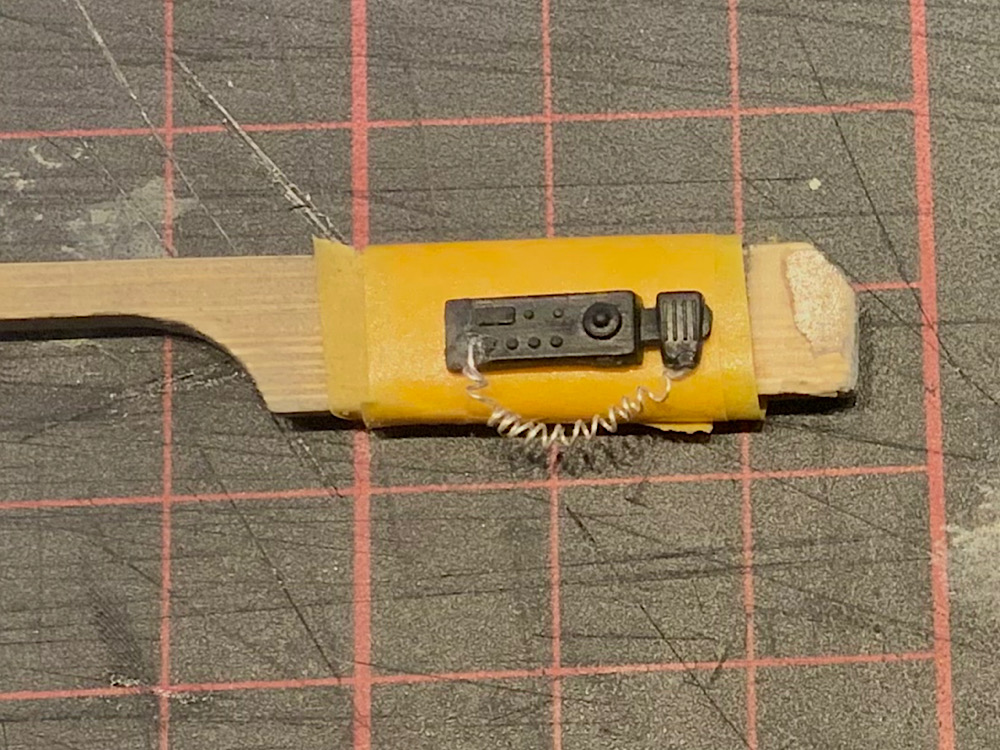

127
Freitag, 22. Mai 2026, 23:28
Moin Michi,
konstruktive Kritik:
Das "Kabel" am Telefon ist viel zu dick und an das Mike vom CB gehört ein Spiralkabel.
Sonst:
Weiter so! :ok:
Dirk
128
Freitag, 22. Mai 2026, 23:34
Servus Dirk,
danke für die Kritik ;)
Das Spiralkabel vom Telefon sieht in Natura besser aus als auf dem Bild :) , das ist eine 0,3 mm Litze auf einem 0,3 mm Bohrer gedreht.
Stimmt, das Kabel des Funkgeräts ist ein Spiralkabel, total übersehen und wiederum vom Hersteller falsch dargestellt. :bang:
Viele Grüße :wink:
Michi
Michis Modellbauseite
129
Samstag, 23. Mai 2026, 01:55
Aufgrund berechtigter Kritik, habe ich das zu dicke Spiralkabel des Telefons angepasst, das später noch besser schwarz wird????
Des Weiteren wurde ich darauf hingewiesen, dass das Kabel des Funkgerätes ebenfalls ein Spiralkabel sei????, welches ebenfalls angepasst wurde ???? und später geschwärzt wird.

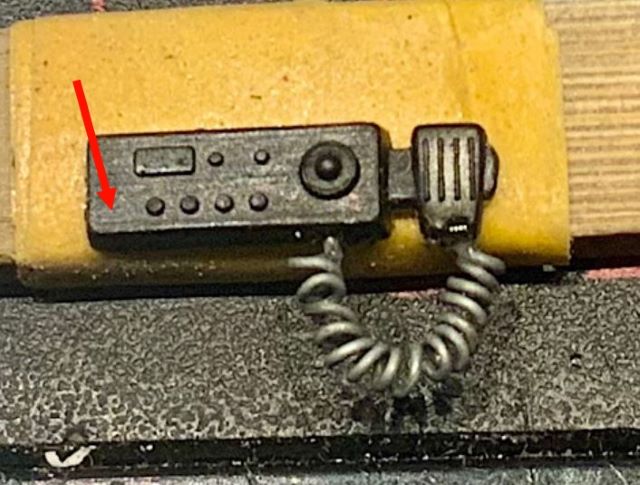

130
Samstag, 23. Mai 2026, 06:32
Moin Michi,
viel, viel besser! :ok:
Auch auf die Gefahr hin das du mich steinigst ;(
Das Ende des Mikekabels des CB gehört da hin:
Auf die Frontplatte vorn links neben die Knöpfe und kommt nicht unten irgendwo raus.
Da hat AMT wohl total versagt.
Dirk
131
Samstag, 23. Mai 2026, 13:04
Hi Dirk,
steinigen nicht aber …… :pfeif:
Nichtsdestotrotz habe ich das Funkgerät berichtigt :baeh:
Ich denke nun ist’s aber auch „gut“ ;)
