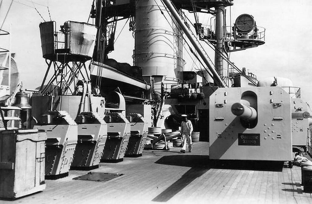

Es ist wird ein sehr stabiles Modell , wenn Du da Leiterplatten Basismaterial verwendest .
Der Durch gang hinter dem Turm , der für die 15 cm Munitionsversorgung nötig ist fehlt .
Den Durchgang gab es bei Graf Spee und auch bei ASdmiral Scherr , wie das Modellfoto zeigt .
Jetzt kannst Du es noch in Deinem Modell berücksichtigen .
Sonst aber ein prima Baubericht !
LG Jürgen

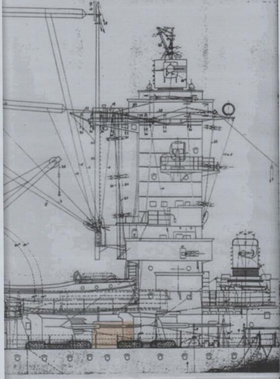

Auf den Zeichnungen vom Original ist der Durchgang leicht versteckt hinter den 15 cm Geschütz :
So sieht die Zeichnung ohne rote Farbe auf dem Durchgang aus , der Durchgang wird oft übersehen , ist aber sehr wichtig .
LG Jürgen

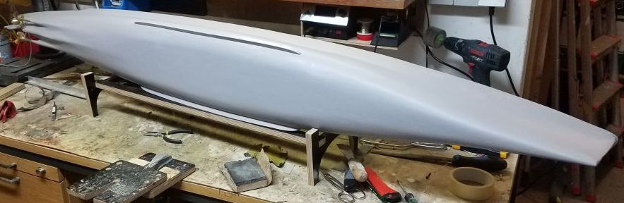

In der Zwischenzeit gings dann mit dem Rumpf ein Stückchen weiter. Die Schlingerkiele wurden nachträglich angebracht.
Es wäre sicher besser gewesen, die beim Beplanken des Rumpfes anzubringen. Beim nächsten Modell
mache ich das sicher. Da werden dann entsprechende Aussparungen in die Spanten integriert.
Ich habe die Kiele mit vier Zapfen gefertigt und die entsprechenden Löcher aus dem Rumpf ausgebohrt
und dann die Kiele mit Epoxidharz eingeleimt. Das erschien mir sicherer als einfach nur flach aufleimen.

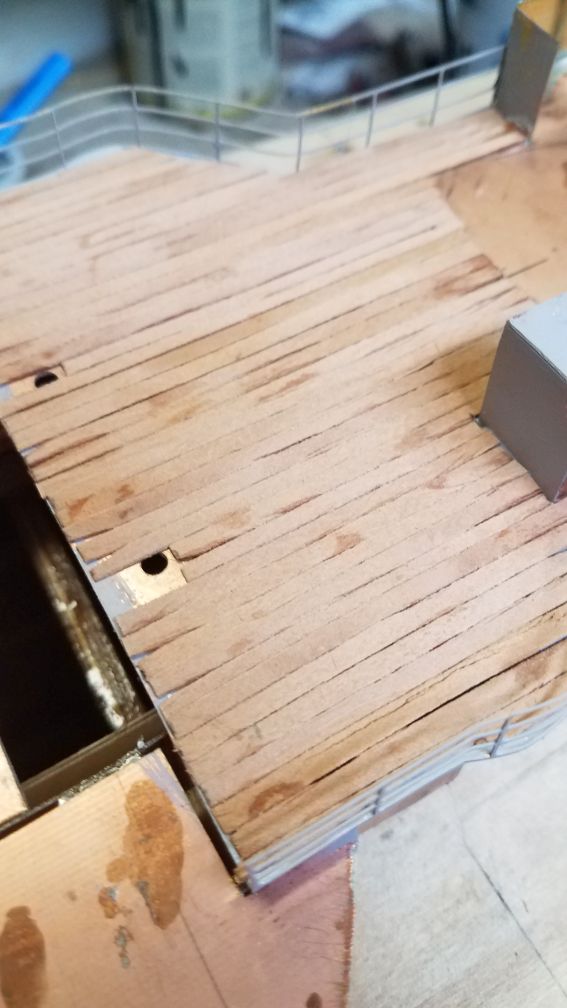

96

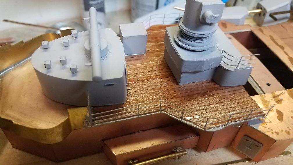

Sonntag, 29. Januar 2023, 10:36
Ich fand schon immer die Schiffe mit "richtigem" Holzdeck so schön. Sie heben sich meiner Meinung nach
optisch von Nachbildungen deutlich ab. Nach etwas googlen habe ich mir eine Packung Birnbaumfurnier bestellt
und dies auf der Papierschneidemachine in Streifen geschnitten. Die einzelnen Planken wurden dann mit
Sekundenkleber fixiert und am Schluss mit Epoxidharz versiegelt.
Die Versiegelung hätte etwas dünner ausfallen können, aber ich zufrieden. Das nächste Deck ist dann matter und sieht realistischer aus.

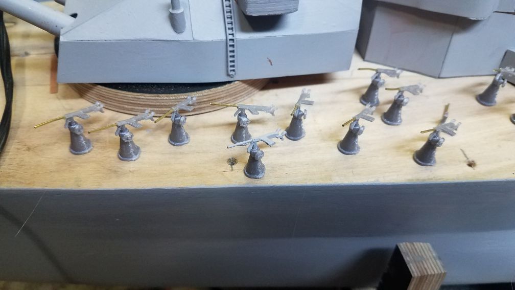

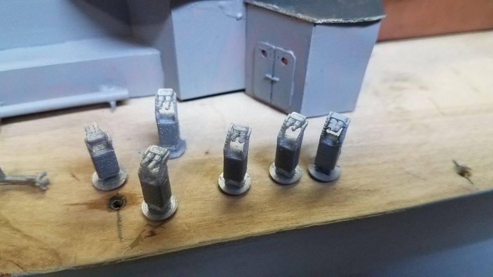

Weiter gings mit Kleinteilen wie der 2cm Einzelflak und Ferngläsern. Da ich hier keine Lust für eine
Serienproduktion von Hand hatte, habe ich diese gedruckt, was sich bei diesen kleinen Teilen
als anspruchvoll herausgestellt hat. Die Flak besteht aus drei Teilen: Sockel, Lafette und Rohr.
Um das Rohr in die Lafette stecken zu können, wurde in diese ein Loch gedruckt, was tatsächlich
mit 0,8mm Durchmesser funktioniert hat. Ich werde mir noch eine feinere Druckerdüse kaufen
und dann hoffen, dass die Deteils besser rauskommen.

Das Deck in einzelnen Brettchen aufbringen :respekt: :dafür:
Die Versiegelung mit Epoxy … ich weiß nicht… ich hätte da wohl mehrere Schichten Klarlack Matt aufgebracht.
Und was ihr so alles drucken könnt, unglaublich :cracy:

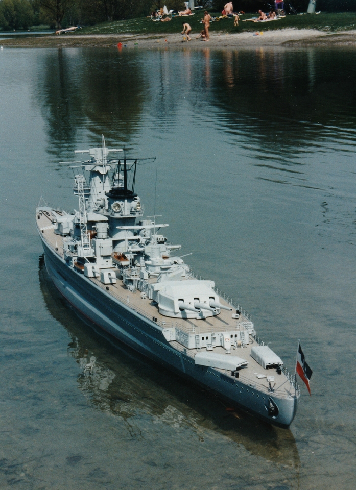

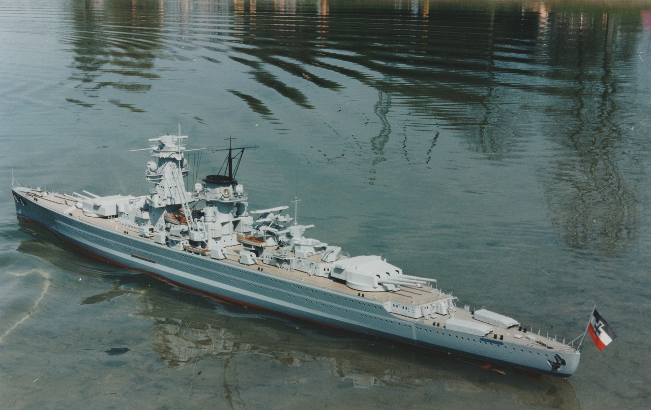

103

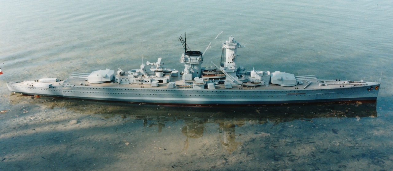

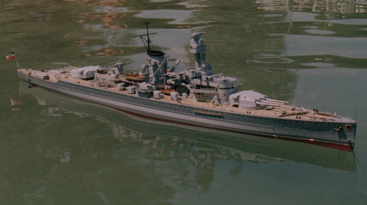

Montag, 20. Februar 2023, 13:00

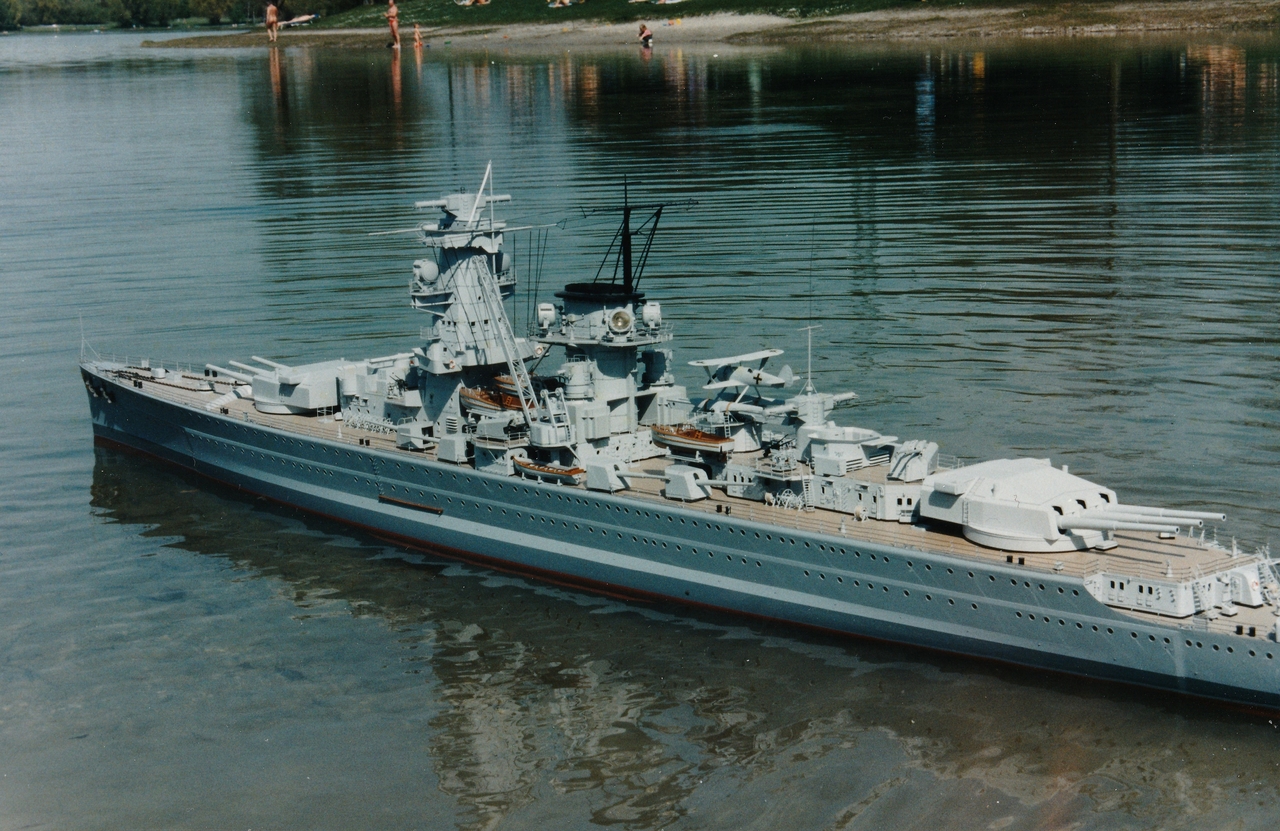

Auf Abstand wirken 372 cm Länge ganz normal und das Gewicht ahnt man nicht :
Wenn Sepp Luckau seinen Admiral Scheer in den Feringa See in München setzte , da war ich
oft noch auf der Autobahn von Erlangen nach München . Aber Neugierige halfen immer .
LG Jürgen

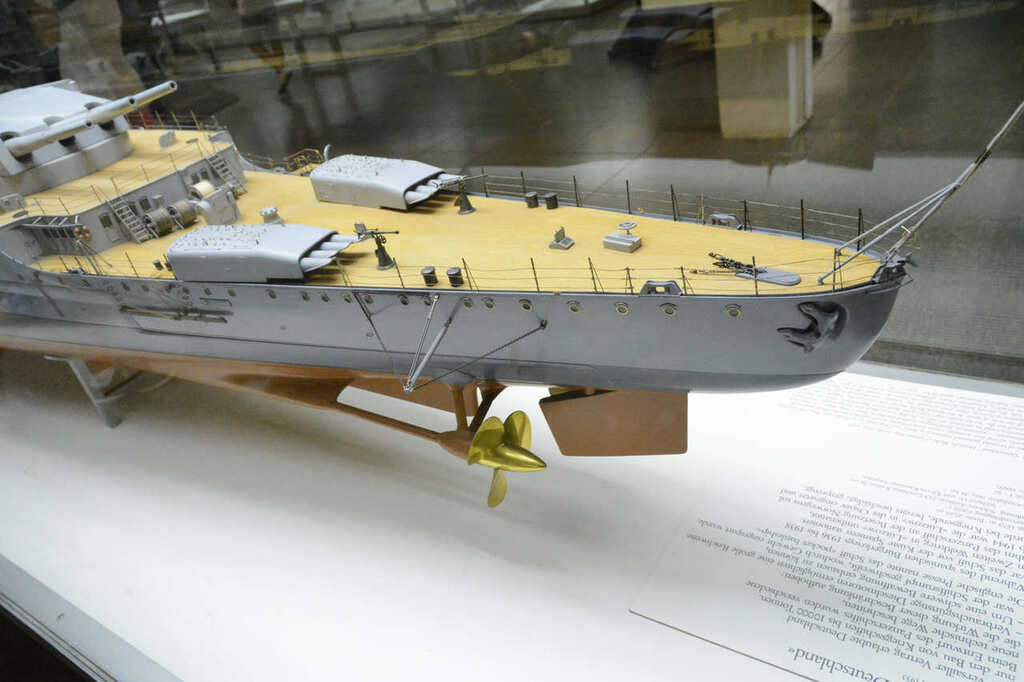

Dienstag, 21. Februar 2023, 13:03

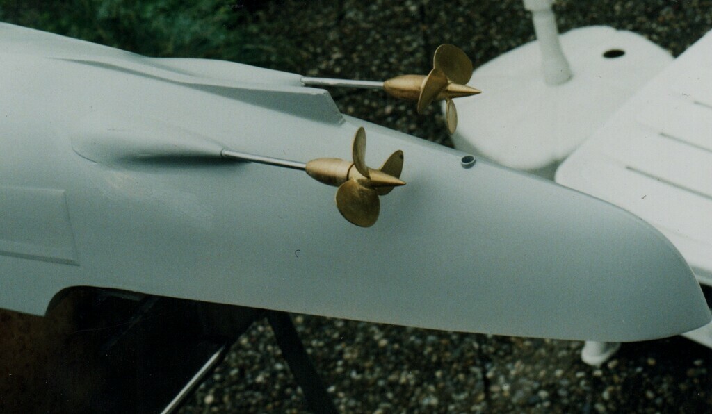

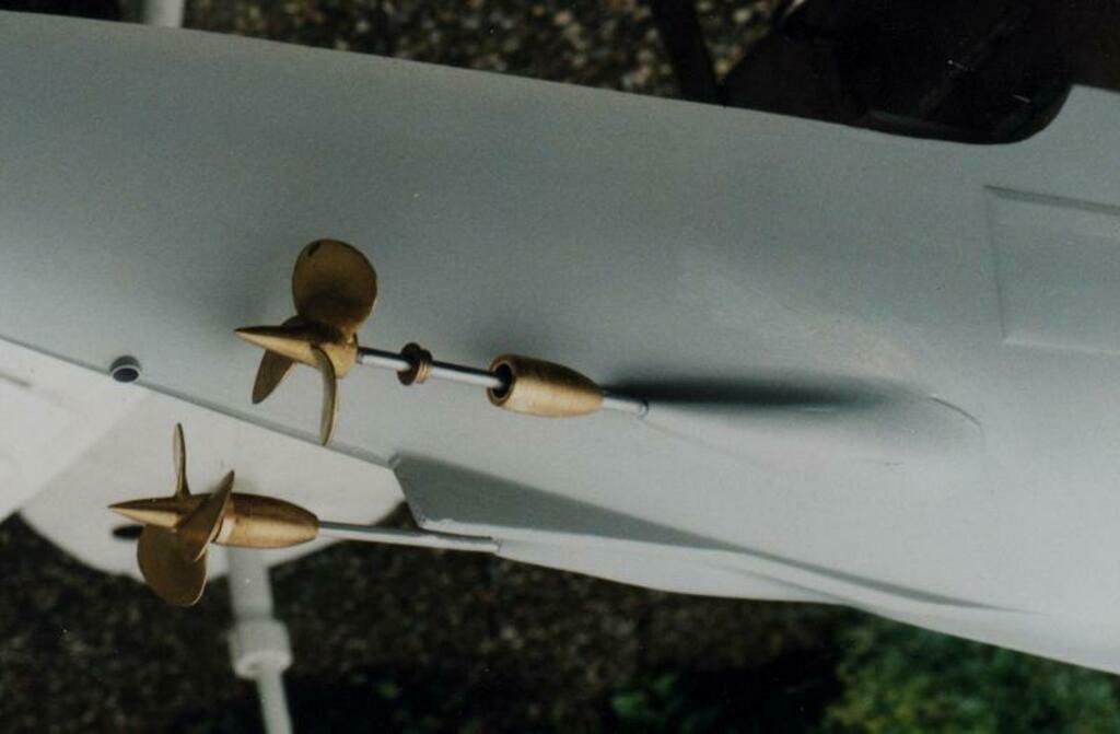

Die Schraubenanlage ist immer Eigenbau , wozu die Zeichnung und Fotos vom Original wichtig sind :
Natürlich hilft da auch das Modell im DM München .
LG Jürgen

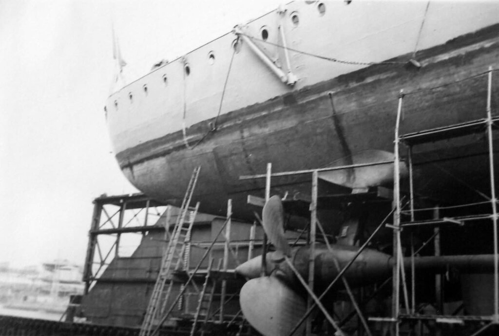

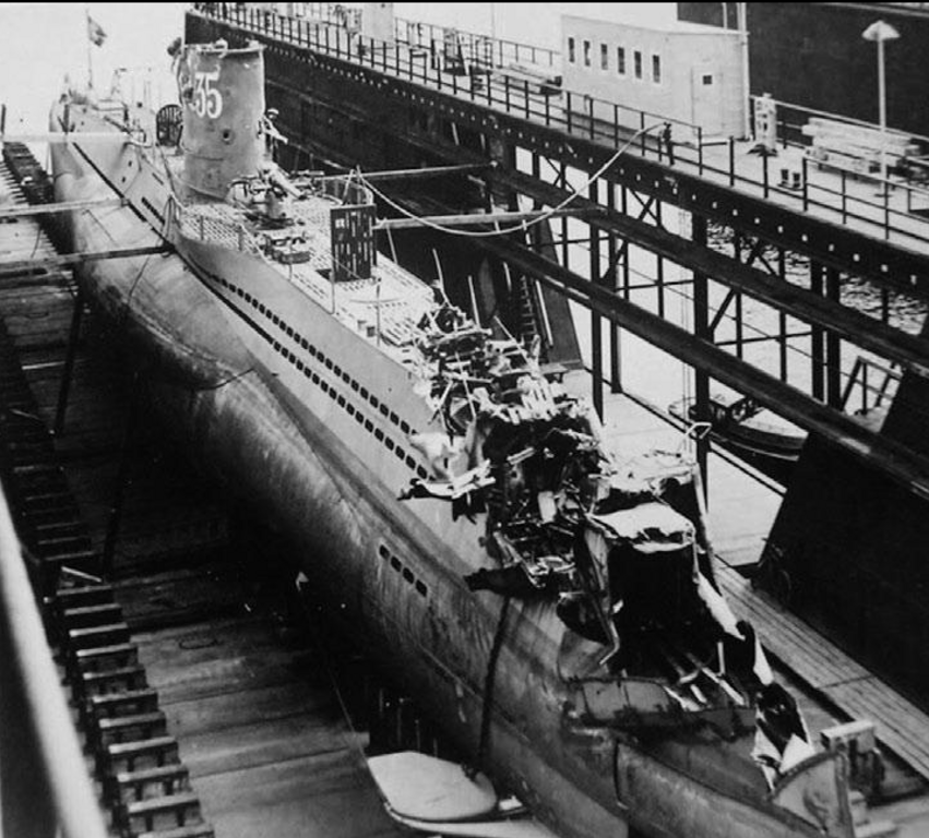

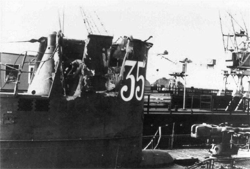

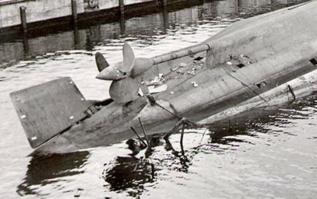

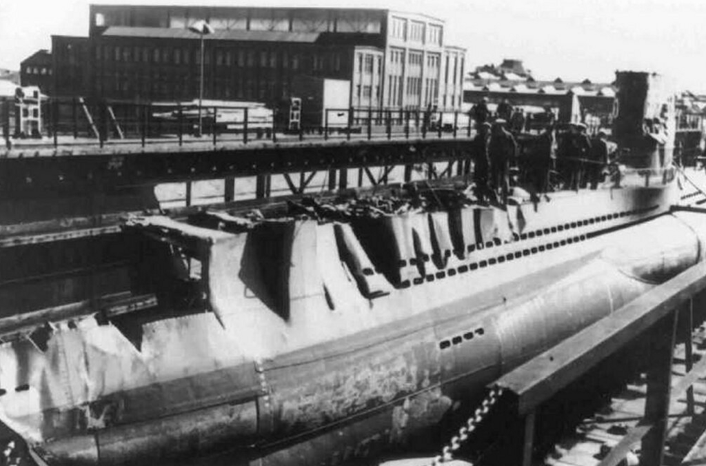

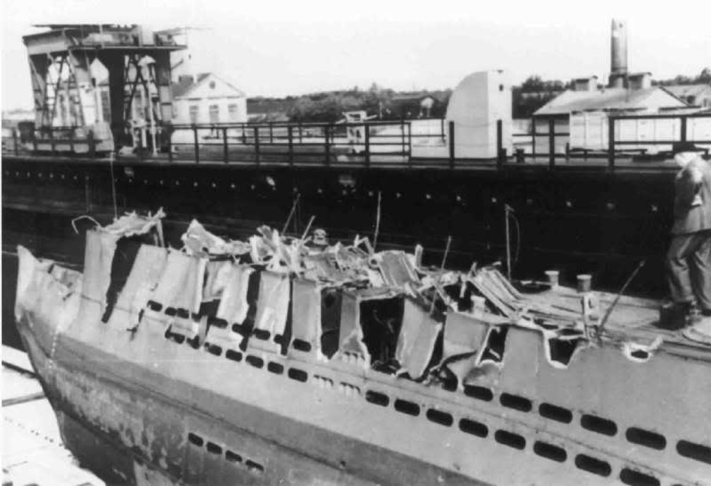

Die Wellenanlage und Schraube wurden gefordert , als U 35 unter Wasser gerammt wurde .
106
Dienstag, 21. Februar 2023, 15:04
Ein Aufenthalt im Dock war aber erforderlich :

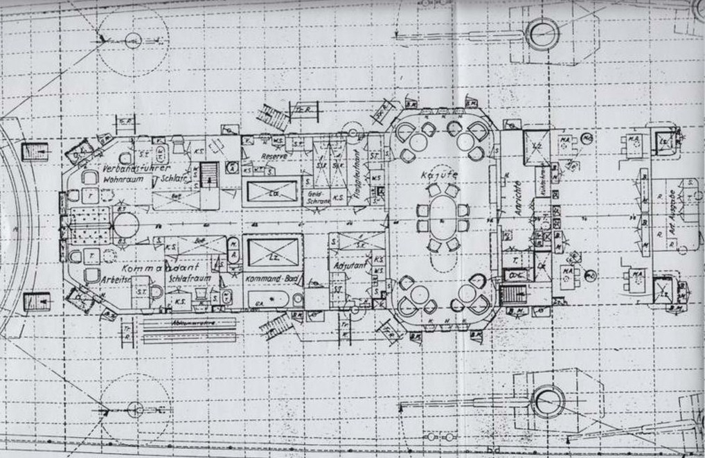

In den Unterlagen von dem verstorbenen Modellbauer von Admiral Scheer fand ich die Zeichnung von dem hinteren Deckshaus auf Graf Spee und Admiral Scheer .
Deutlich zu sehen , dass das Deckshaus von Graf Spee vergrößert wurde . Admiral Scheer und Deutschland hatten schmale Deckshäuser .
Das ist wichtig für Modellbauer , denn der Zugang zum Inneren am Modell ist so einfacher , wenn die Öffnung groß ist .
LG Jürgen

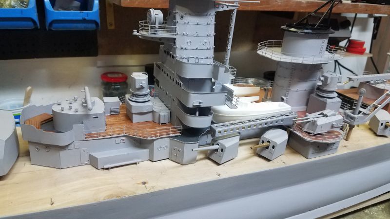

Weiter gings mit den Aufbauten in klassischer Bauweise zusammen mit 3D-Drucken.

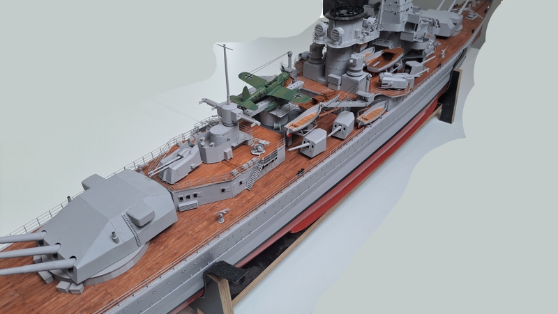

113
Donnerstag, 1. Januar 2026, 14:40
Die Aufbauten nehmen nach und nach Gestalt an:
114
Donnerstag, 1. Januar 2026, 15:45

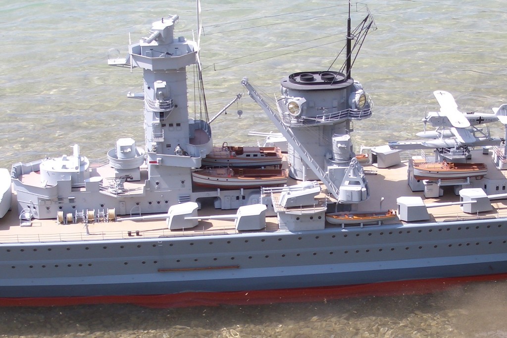

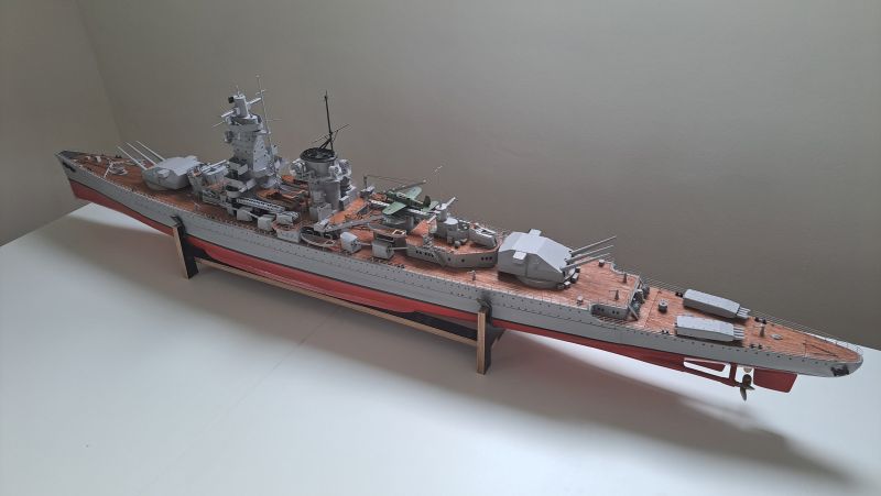

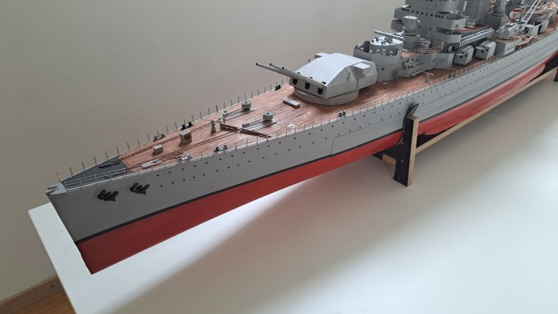

Das fertige Modell sieht nun so aus. Das war sicher mein bisher umfangreichstes Modellbauprojekt,
bei dem ich viele für mich neue Techniken ausprobiert habe.

Danke für die Bilder vom schön gebauten Graf Spee Modell im Bauzustand von 1939 .
Mein Modell war mein 3 Graf Spee Modell im Bauzustand von 1937 , wie sie in England zu Gasr war ,
Alle 3 Modelle von Graf spee habe ich inzwischen verkauft , was wirst Du mit Deinem Modell machen ?
Ich hoffe sehr , dass Du das Modell auf Modelltreffen zeigen wirst , villeicht auch iin Fahrt auf dem See .
LG Jürgen
116
Sonntag, 4. Januar 2026, 14:21
Danke. Das Modell ist mit Fernsteuerung gebaut und Stapellauf ist ganz sicher im Frühjahr :-)

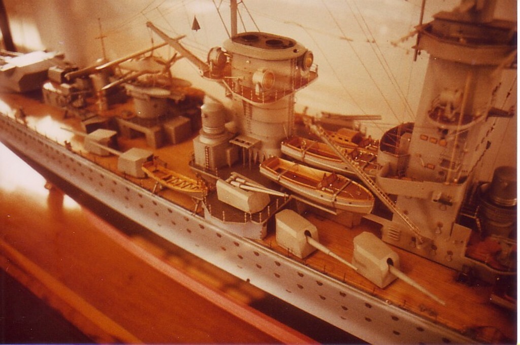

118
Donnerstag, 28. Mai 2026, 16:00

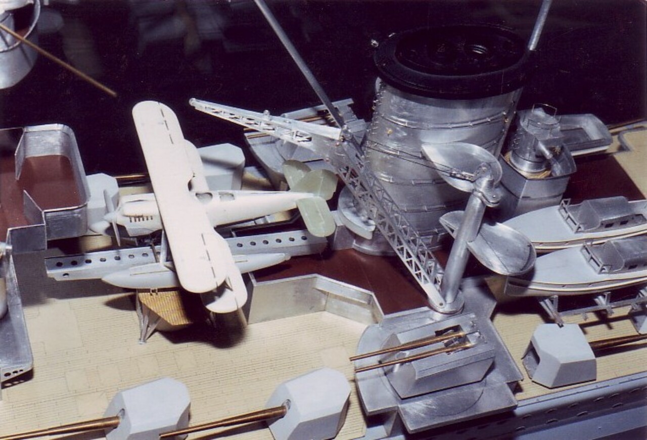

Wer ein Fahrmodell erstellen möchte , der muss bei den Aufbauten " leichtes Material " einplanen .
Sepp Luckau hatte bei seinem Fahrmodell des Panzerschiffes Deutschland Aluminium eingesetzt .
Lackiert sieht man davon nichts mehr .
