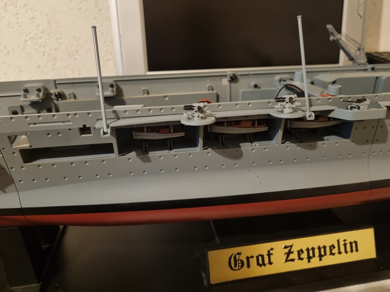

Ausgabe 101 - hintere Schwenkachsen und Endmontage BB-Boote
An meinen Vorredner: das Katapult machte bei mir keine Schwierigkeiten aber bei den Ankern hatte ich ein klasse Pfingsfest...
Nachzulesen bei der entsprechenden Aussage aber an dem "Wurm" war ich selber schuld
Viel Teile waren es ja heute nicht und nichts, vor dem man sich fürchten müsste - im Prinzip nochmal dasselbe wie letztes Mal. Aber jetzt tut es, wunderschön, rein, raus, genau wie es soll, es ist eine wahre Freude.
Das die ausgeschwenkten Boote etwas schepps aussehen liegt daran, das die ganze Einrichtung schepps rumliegt, eingebaut sieht das dann ganz anders aus.
Apropos eingebaut: sieht doch gut aus, oder? endlich schaue ich von unten nicht mehr auf so Riesenlöcher.

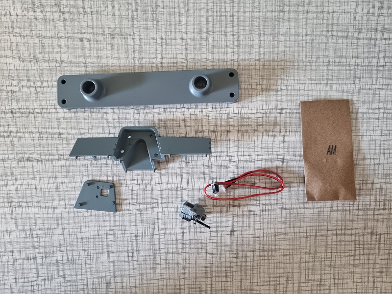

Ausgabe 103 - weiterer BB-Laufgang mit zwei Flaks
Erfreulicherweise klappt der Nachschub - Sonntag verbaute ich 103 und am Samstag davor kamen 104-107. So darfs weitergehen.
Heute wars auch eher wieder Routine aber das liegt so in der Natur der Sache. Insbesondere wenn das Schiff wie die "Graf Zeppelin" mit Flaks gespickt ist wie ein Stachelschwein. Also direkte Luftangriffe wären äußerst ungemütlich gewesen.
Bautechnisch nicht wirklich spannend heute, nur die Stecker der LED durch die Löcher und dann die Aussparungen in den Bootsbuchten zu fädeln war etwas Fummelei. Aber hat hingehauen. Irgendwann.
Außerdem kam wieder ein Querträger (heute in etwas lustiger Form), wiederum aus Metall. Nötig sind die übrigens denn damit es passt muss man - natürlich mit Vorsicht aber dennoch nicht zu zaghaft - den Rumpf oben leicht zusammendrücken. Geht zwar, wenn überhaupt dann nur um 1-2 mm aber die sinds dann halt doch.
Eines kann man aber dem Teil auf jeden Fall nicht vorwerfen: mangelnde Stabilität.

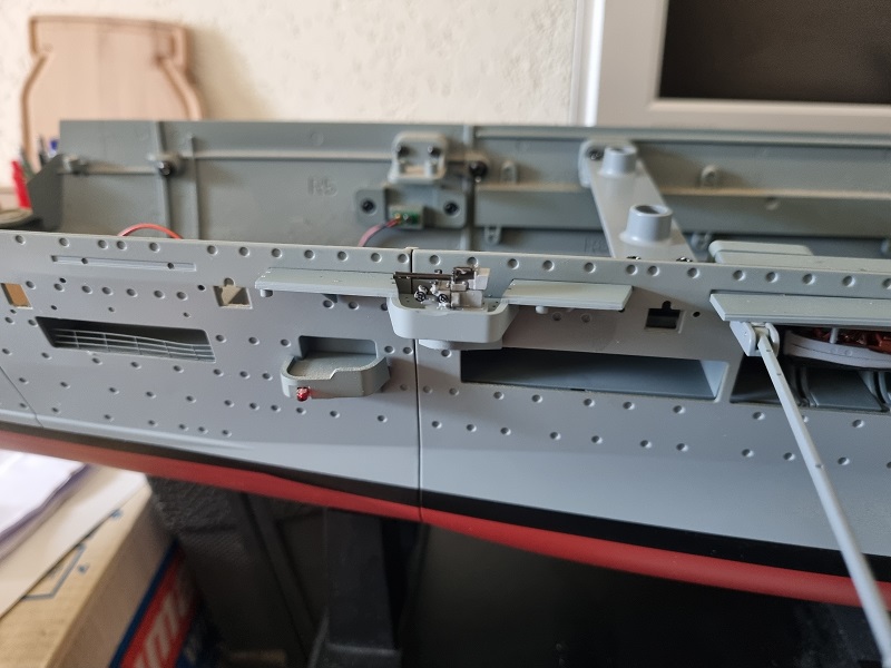

Ausgabe 105 - Weiterer BB-Laufgang mit Flak
Allzuviel ist diesmal nicht passiert aber es darf ja auch mal ruhiger sein.
Was aber interessant war: diesmal sollte man den Laufgang am Rumpf und das Geschütz auf dem Unterbau festkleben. Ersteres ist durchaus nachvollziehbar, da diesmal nur ein relativ kurzes Stück, dass alleine rumhängt verwendet wird. Und im Bau stört auch das Geschütz nicht aber bislang war eigentlich alles so montiert das es bei Defekten später zugänglich bleibt. LED's sind ja extrem langlebig aber FALLS irgendwann mal eine ausfällt gehe ich nach Murphys Gesetz jede Wette ein, was für eine das dann ist....
Und auch diesmal war wieder ein Querträger dabei und auch diesmal musste ich den Rumpf oben etwas zusammendrücken. Das scheint mir aber völlig normal zu sein, Hachette hat die Befestigungen mit Sicherheit nicht umsonst so gestalten. Leichtes (oder auch nicht ganz so leichtes) drücken, dann rutschen die Zapfen mit einem hörbaren Klick ineinander und es ist fixiert, so das man ungestört schrauben kann.
