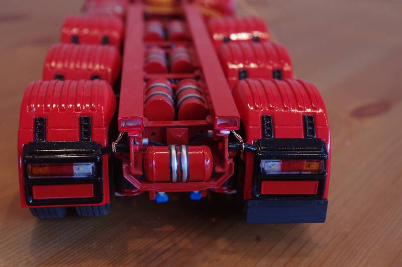

Scania 144 Heavy Truck von Italeri als Show Truck
Hallo Zusammen
nachdem ich wieder beschlossen hab einen Full Build eines Hawker Hurricane ähnlich dem Bau meines Mosquitos zu machen und auch hier zu Zeigen.Habe ich als erstes einige Losen Enden bei meiner bisherigen Artikel geschlossen und auch beschlossen meinen momentanen Bau eines Show Truck zu zeigen.
Ich hätte vieleicht etwas früher damit anfangen sollen aber ich dachte besser Spät als nie.
Hier also mein Bau eines Scania R144 als Show Truck mit voller Funktions Umfang.
1. Blinker
2. Warnblink Anlage
3. Fahrlicht
4. Aufblendlicht
5. Nebelleuchten
6. Bremslichter
7. Rückfahrescheinwerfer
8. Warm Licht Balken ähnlich dem bekannten Knight Rider
10. Armaturenbeleuchtung
11. Innenraum Deckenbeleuchtung
12. Bett Leselampe
Dazu kommt
1. Spachausgabe eines etwas unhöflichen Fahrers mit Dumme Spüche
2. Motor Anlassgeräusche
3. Motor Geräusche
4. Brems Geräusche
5. Motor Ausstellgeräusche.

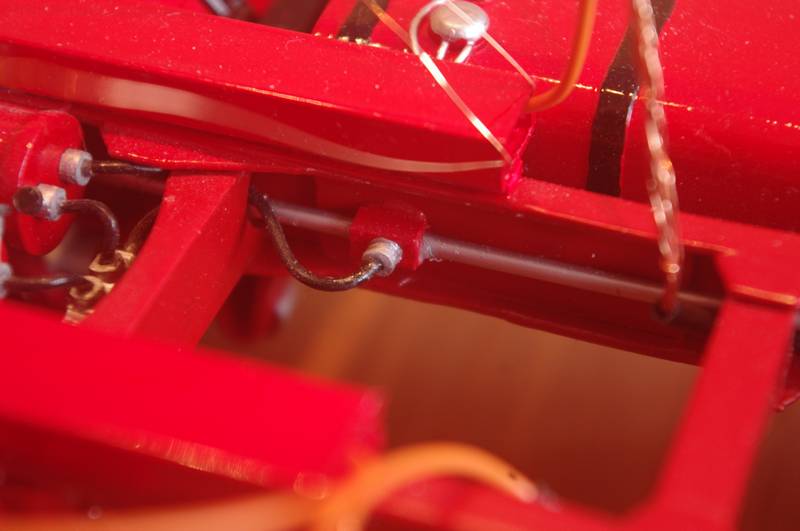

Das ganze kommt auf ein Diorama einer Strasse oder Tankstelle in dem ein ARDUINO UNO zur steuerung eingebaut wird. Die programmierung ist bereits abgeschlossen und das Dio gebaut! :) Bedient wird das ganze dann mit einer IR Fernbedienung.

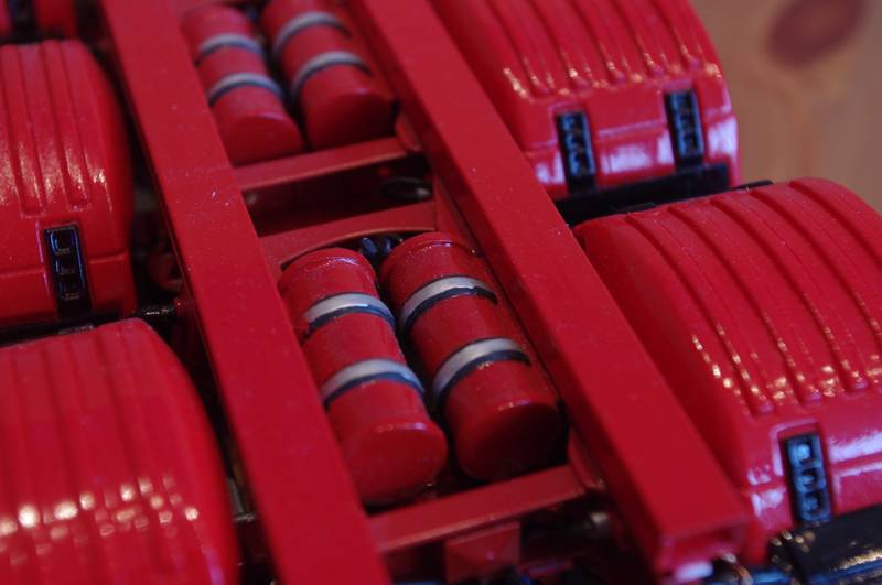

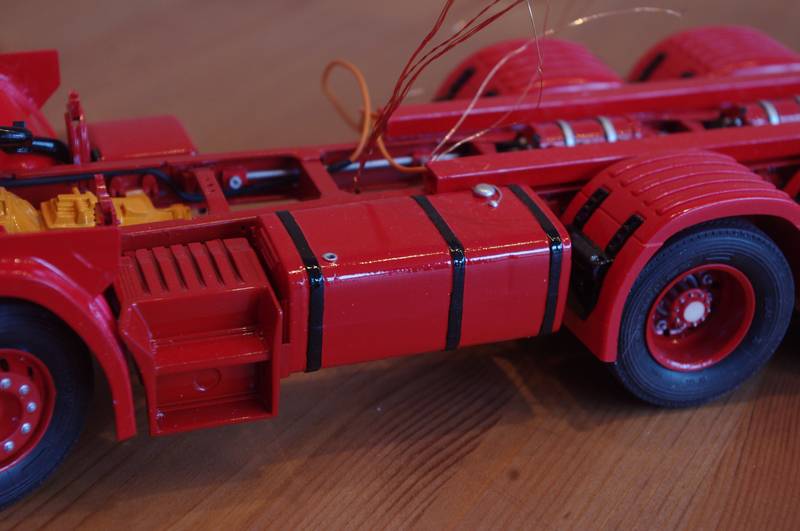

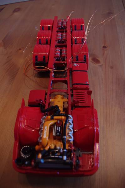

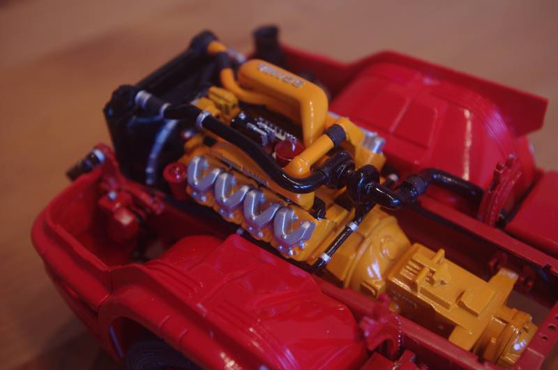

Puristen der Trucker Szene mögen mit vereihen. Als erstes das Fahrgestell hier wird noch drann gearbeitet.
Drähte für die LED's sind sichtbar. Hydraulik wurde dem Original nach empfunden. Luft Tanks sind Eigenbau.
Die Klappen vor den Stufen zur Kabine lassen sich mit Magneten öffnen.

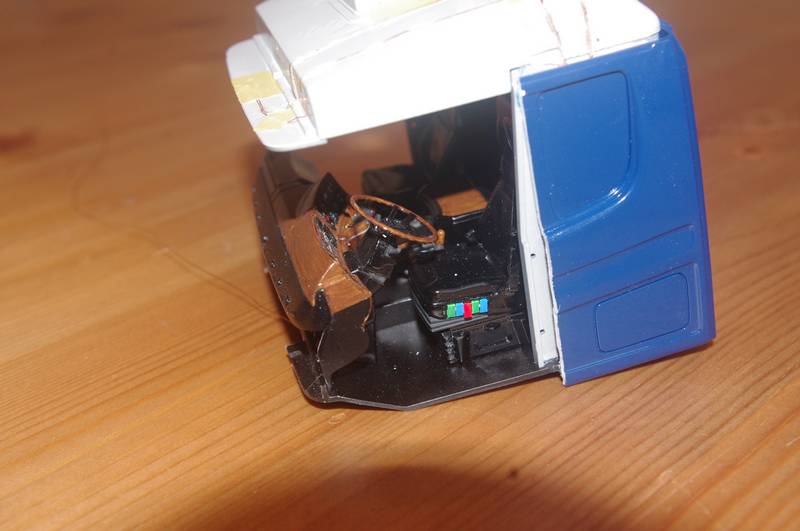

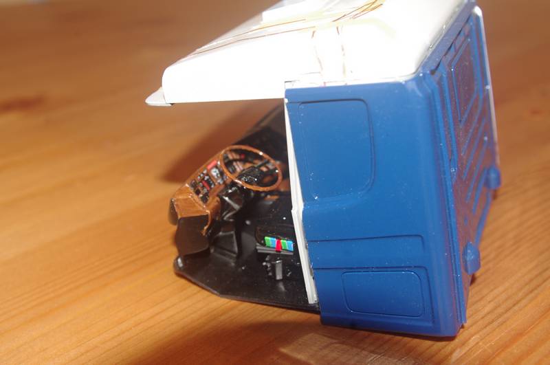

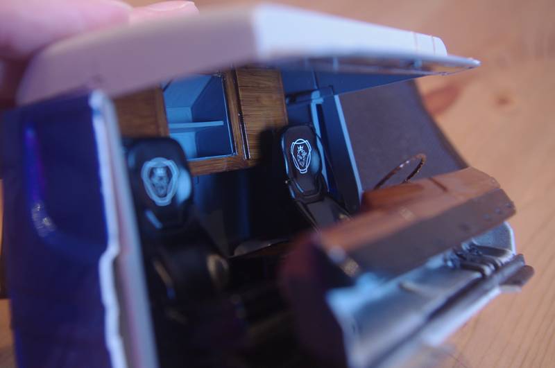

Hier die Kabine im aktuellen Zustand
Hier der 2. Block mit Bilder.

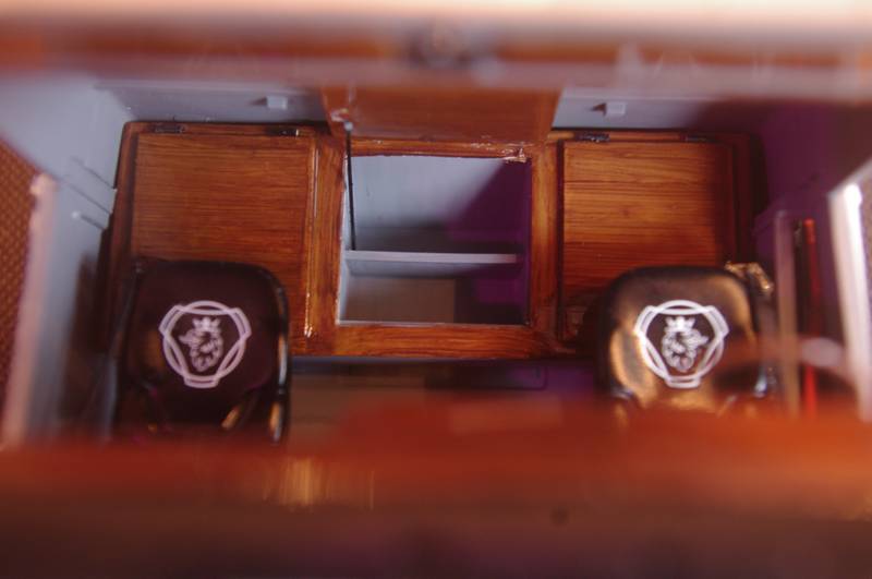

Die Fahrerkabine.

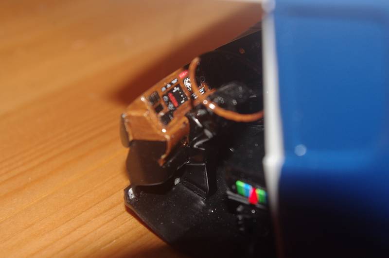

Das Armaturenbrett ist Komplett neu gebaut mit PE Teile aus dem Cockpit Bau 1/24er Flugzeuge. LEDs werden noch eingebaut
Holzoptik wurde im gesamten Innenraum gemacht.
Sicherheitsgurte auch verbaut.
3 Deckenleuchten sind bereits installiert drähte sind sichtbar.
Bett eingebaut und bezogen, Leselampe installiert.
Hängeschrank hängt. ;)
Kaffetasse liegt momentan noch auf meiner Werkbank wird aber noch dazukommen vermutlich zusammen mit der obligatorischen ausgabe des Playboy.
Mike ( Der Vater )

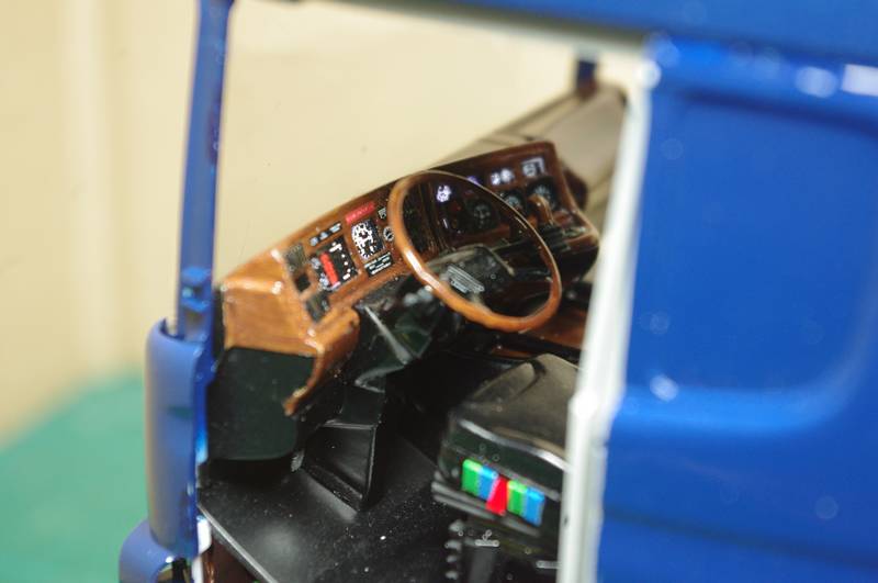

Hallo Bernd: Holz Optik Desert Yellow von Tamiya mit Verdünter Ölfarbe in Braun überstrichen und mit einem kleinen starkgekürzten Pinsel, die Borsten sind kurz und steif, wurde die Ölfarbe wieder abgestrichen und anschließend den Pinsel auf Küchenpapier abgestrichen. Ich mache inzwischen auch Leder auf die gleiche Art und Weise allerdings Tamiya Schwarz Glanz und Ölfarbe in Braun.
Hier die Bilder
Zuerst einfach mal durch die nicht vorhandene Tür:
Und das auch mal im Dunkeln: Das Armaturenbrett mit 2 LEDs
Und 2 mal Tagsüber:
mit Beleuchtung:

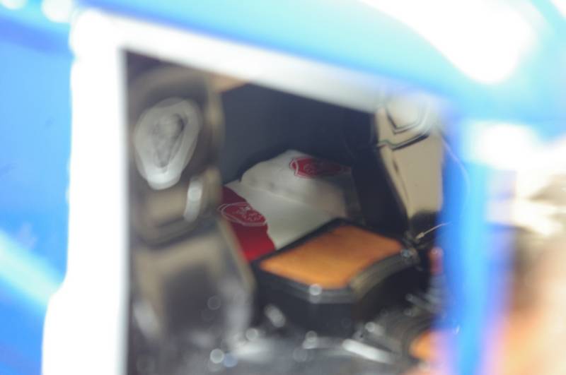

Das Bett ist gemacht:
mit Licht kann man den PLAYBOY besser lesen. Auch Handy sollte man mit Licht lesen.

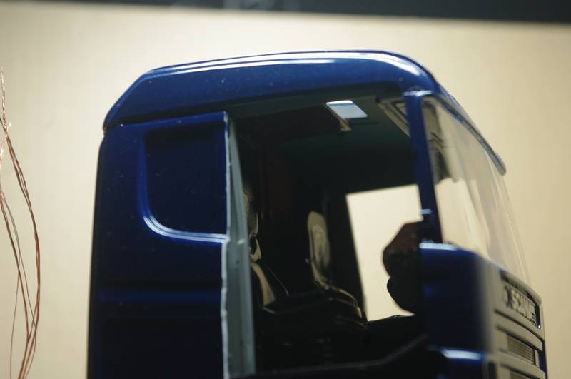

Die 3 LED's in der Decke
Eins in der Decke sichtbar
Eins hinter der Frontscheibe sichtbar
Eins unsichtbar
beleuchten im Dunkeln die Kabine heller aus. Leider hat eine Aufnahme davon nicht geklappt und wird im letzten Bericht nachgeliefert.
