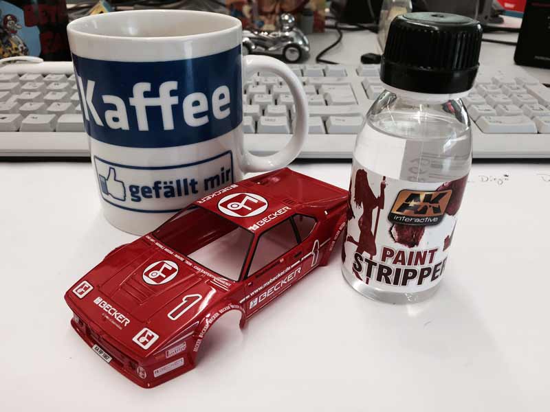

Heute habe ich zum ersten mal den *Paint Stripper* (AK 186) benutzt.
Mein nächster Slotcar-Renner soll einen persönlichen Style bekommen,
also muß eine "nackte" Karosse her.
Ich habe mir eine M1 Karosse bestellt und zum ersten mal kam der "Paint Stripper" zum Einsatz.
Ich wollte ja nur den Klarlack und die Decals runter haben,
also erst mal ein Kosmetiktuch getränkt und vorsichtig am Dach getestet.
Das Resultat war Begeisterungsfähig :ok:

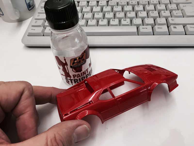

Keine 15 Minuten später hielt ich die nun nur noch rote Karosse in der Hand.
Unter lauwarmem Wasser noch die Restchemie abgespült und siehe da .....
Nun kann ich zum lackieren über gehen , ........
