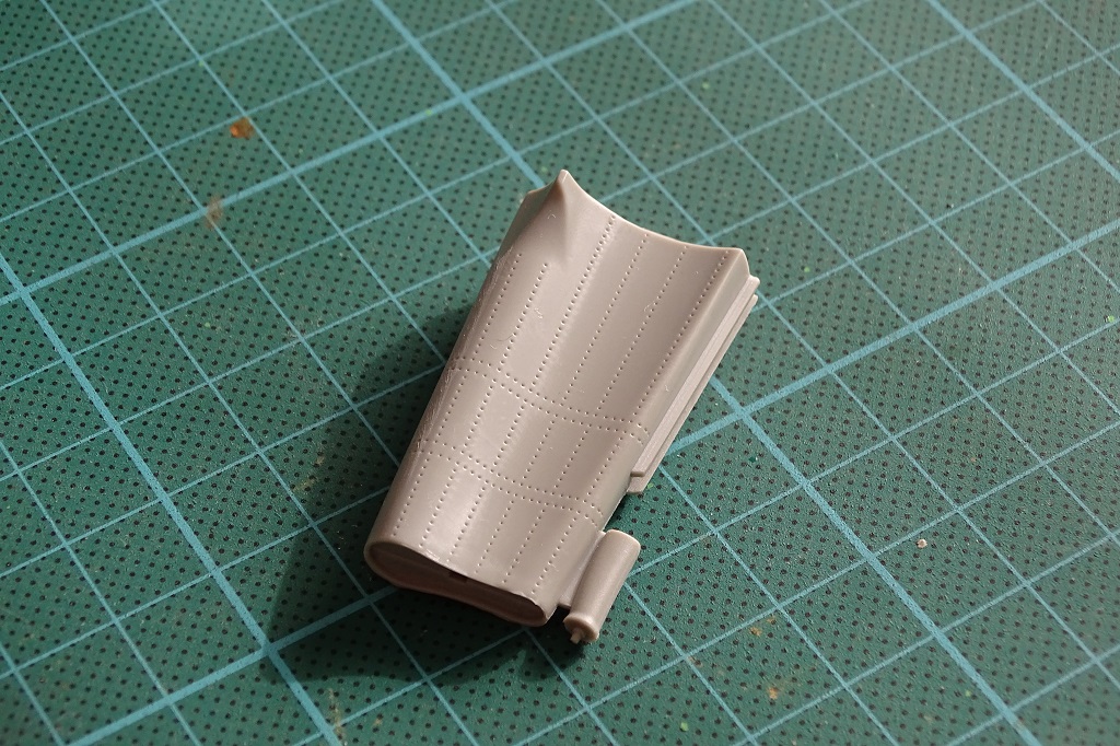

Das Heck der Aardvark, auch hier gibt es Unterschiede in den Versionen, daher habe ich es hinten noch offen gelassen (wo das viereckige Loch im Schatten ist)
Beim vertikalen Stabilisator wurde die Resinsäge angesetzt, ich trennte das Ruder heraus und setzte es wieder in nach rechts gestellter Position ein, es ist starker Wind vorhergesagt wenn sie fertig ist :lol:

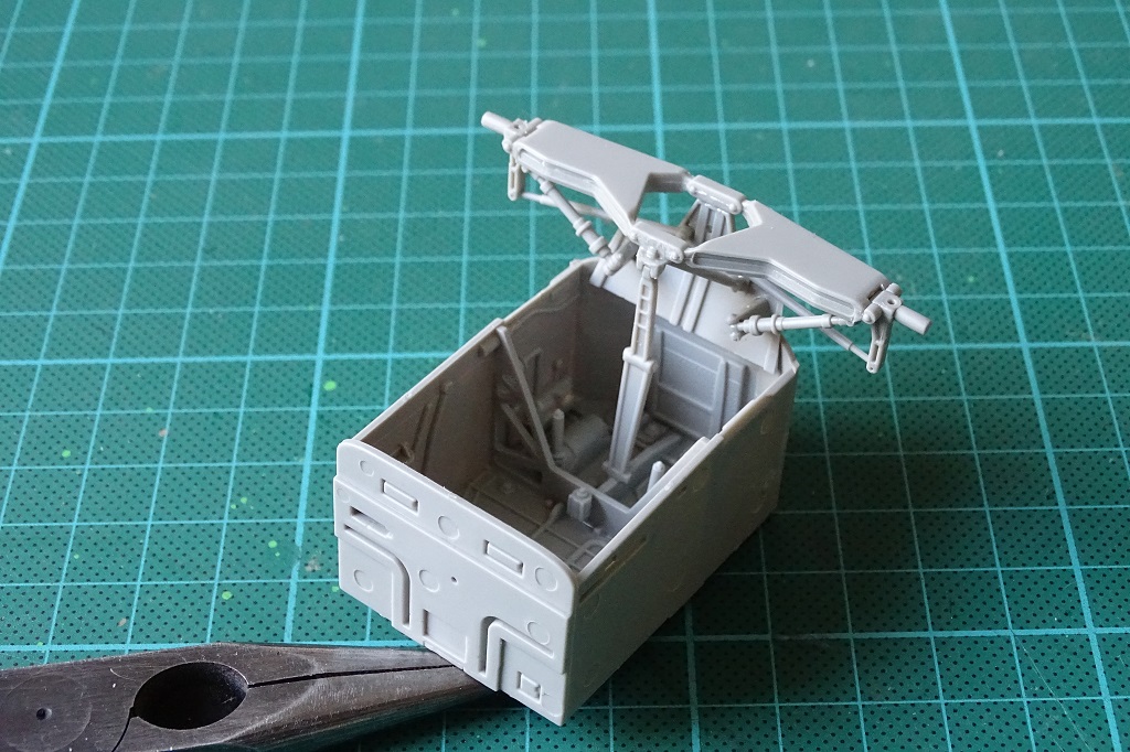

Das Hauptfahrwerk, auch mal mit dem Fahrwerksschacht zusammengesteckt. Interessante Konstruktion, sehr raffiniert wie das alles zusammen arbeitet.

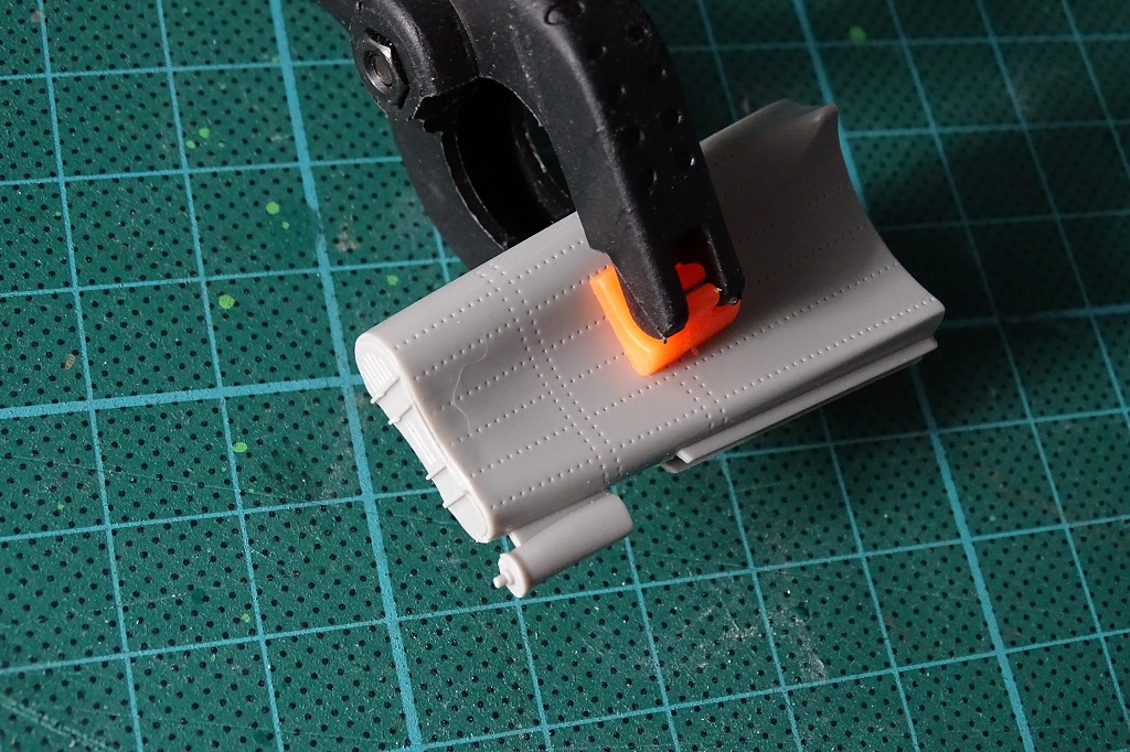

Gestern habe ich die Flaps mit ihren Gestängen verklebt und die Klebestellen an den Tragflächen versäubert. Das Pave Tack System wurde auch gebaut, aber noch nicht zusammen gesetzt. Ich hab dazu nochmal recherchiert, das passt so wie es von HobbyBoss umgesetzt wurde, schwein jehabt :tanz: , jetzt aber erstmal die Tragflächen, auch hier wurde das alles nur zusammen gesteckt, vorher wurde alles angepasst, weil ja an manchen Stellen noch etwas Spannung drauf war.

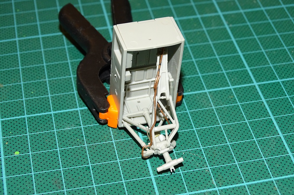

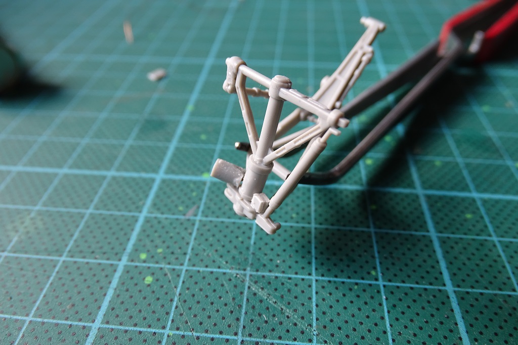

Und als mehrstündige Aufgabe kam heute das Bugfahrwerk dran. Ich dachte mir es ist vielleicht besser alles schon zusammen zu bauen und dann zu lackieren, als wenn ich die teile einzeln lacke und dann hält das nicht richtig.
Und wie bereits angesprochen widmete ich mich der Detaillierung dieser komplexen Baugruppe.
Ich fertigte mir als erstes einen kleinen Kasten an, durch den später zwei Hydraulikleitungen gelegt werden mussten. Ich trennte mir einfach so ein 'Nummernschild' eines Spritzlings ab, schnitt es auf die geschätzte Größe klein, legte es doppelt und bohrte zwei Löcher hinein.
Dann studierte ich die weiteren Punkte wo Leitungen heraus kommen und wieder verschwinden, am Ende ist das hier der jetzige Stand. Auf den Bildern hab ich aber gesehen das ich zwei Leitungen vergessen habe, die kommen morgen noch ran. Ich habe die Leitungen aber nicht komplett in den Fahrwerksschacht gelegt, das sieht man hinterher eh nicht mehr und die Arbeit wollte ich mir dann auch ersparen :kaffee:
Original:
Quelle: primeportal
Meine Arbeit:
Die Arbeit hat sich gelohnt glaub ich, wertet das ganze doch schon optisch etwas auf
Die Bilder sind nicht der Renner, aber es war schon dunkel, deswegen musste heute mal der Blitz unterstützen :P
Morgen noch die beiden fehlenden Leitungen legen und dann werden Cockpitteile und alles an weißen Teilen lackiert. Dann kann ich nämlich die Rumpfteile miteinander verheiraten und bin dann schon ne ordentliche Schippe weiter :tanz:

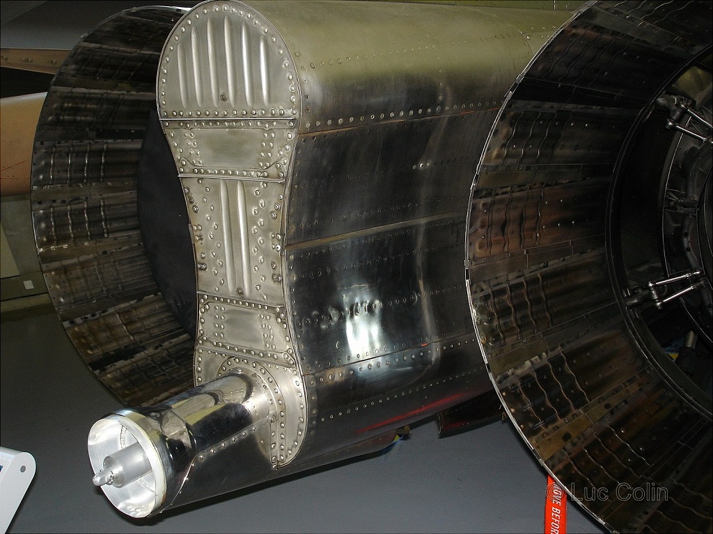

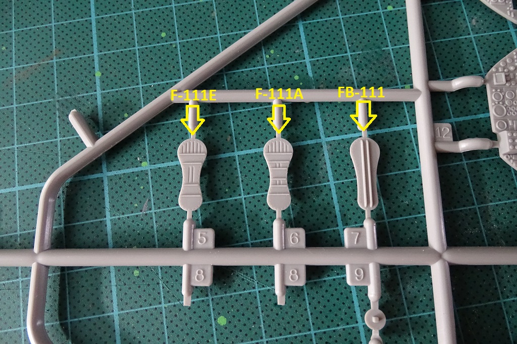

Nun ging es an die Heckpartie, ich setzte die jeweils beiden Teile auf jeder Seite ein, wunderte mich schon das mich jetzt ein ordentlicher Absatz anschaut, war bisher nie der Fall bei dem Bausatz. Ich schliff die Kante weg, klebte beide Teile auf der rechten Seite ein. Nun links, ich drückte bei Teil 2 (im Bild gelb nummeriert) diesmal etwas doller zu, es machte klack, und erst jetzt sah ich, das die beiden hinteren Teile eigentlich mit der Innenseite in das Heck geschoben werden mussten, dummerweise habe ich die hinteren Teile ja runter geschliffen, zwecks Absatz, was jetzt natürlich zum Alptraum wurde. Jetzt war nämlich wieder ein Absatz vorhanden, nur anders herum, zu sehen. Schöner Bockmist. Hätte ich die Teile trocken richtig eingesetzt, hätten die Übergänge auch perfekt gepasst. Ich entfernte die beiden hinteren Teile wieder, und setzte dafür zwei andere ein, auch im Bausatz beiliegend. Hier passte jetzt natürlich gleich alles. Nach Recherche im Heft entdeckte ich, dass ich meine Aardvark nun definitiv kastriert habe.
Die beiden Teile die ich zuerst einsetzte, aber fälschlicherweise abschliff, waren die Endstücke mit Behältern für Chaffs und Flares zur Gegenmaßnahme bei Raketenbeschuss. Das hatte nur die FB Aardvark, und nicht mal alle, zumindest konnte ich es nicht bei allen Bildern identifizieren.
FB-111
F-111
Ok dachte ich, die Pylonen sind eh nicht die für die FB, machste jetzt halt ne andere Version. Weiter geht's. Gestern Abend setzte ich dieses runde Teil in den vorderen Rumpf:

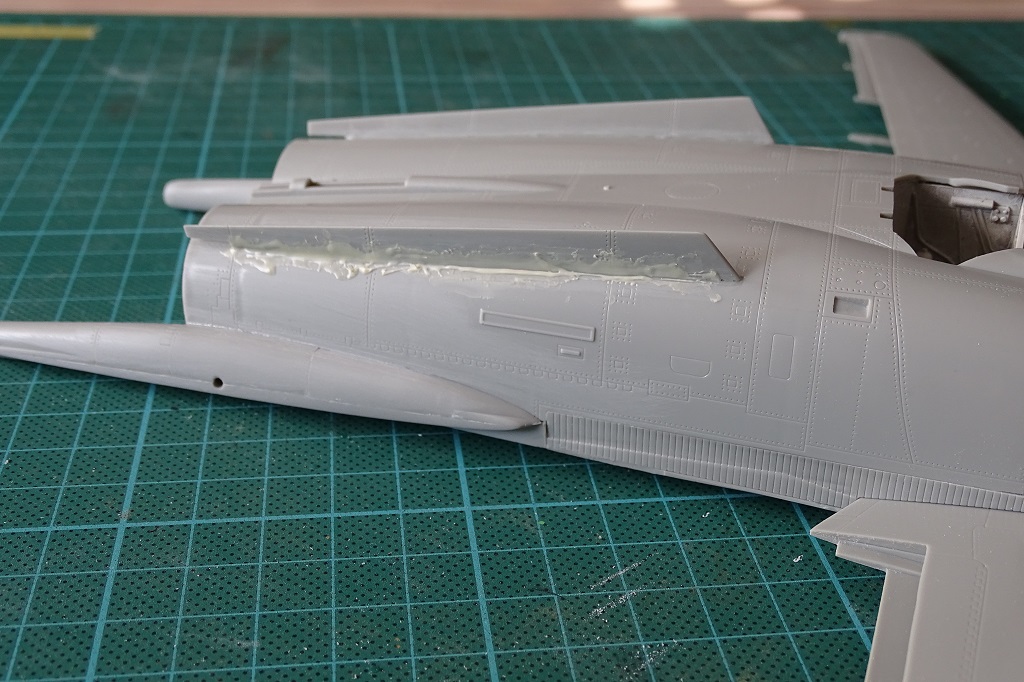

Diese ganzen Überraschungen angenommen, abgearbeitet und damit abgefunden, ging es an die Cockpitsektion. Die musste noch verklebt werden mit dem Rumpf. Beim trocken anpassen setzte Rocky mir gleich die nächste Faust ins Gesicht :cursing: :verrückt: :cracy:
Spannung ohne Ende, Überstände, ich dachte ich spinne. Bisher so ein Top Bausatz und jetzt will das überhaupt nicht passen? Es wurde geschliffen, es passte so halbwegs, dann sah ich das Fettnäpfchen. Die Wände des bereits verklebten Rumpfvorderteils, standen oben etwas zu weit nach innen. Alten Spritzling genommen und eine Stange raus getrennt, die steckte ich probehalber zwischen die Wand und drückte sie somit auseinander, wieder die Kanzel trocken angelegt und siehe da, es waren fast saubere Übergänge zu sehen.
Jetzt liegt sie so geknebelt da und es härtet erstmal alles aus bis morgen, für heute hab ich genug :will: :kaffee:

Ohjee, was ein Mist!
Also den absolut perfekten Bausatz habe ich noch nicht gefunden!
Von tamiya soll es ja einen guten f14 Bausatz geben.
Ist bestimmt schon so einigen passiert, dass man mal zu viel entfernt hat. :tanz:

Heute wurden die Baustellen von gestern alle verschliffen und mit Spachtel versehen, das wird dann morgen nochmal fein geschliffen und dann sollten auch die letzten kleinen Spalten verschwunden sein.

Ich sehe, gespachtelt werden muss also auch hier.

Das Fahrwerk scheint stabil zu sein, macht zumindest einen stabilen Eindruck.

Dann kam die Baugruppe Heck, auch hier bietet der Bausatz wieder mehrere Möglichkeiten. Bevor ich hier weiter machte, wurde wieder primeportal aufgesucht und geschaut, welches der drei Teile ich denn nun für meine E Aardvark einkleben muss. Gesucht, gefunden, getan.
Hier die Möglichkeiten und die dazugehörigen Versionen:
Jetzt zu dem unteren Zylinder an dem Bauteil. Über dieses Teil kann Treibstoff abgelassen werden, das erzeugt dann eine schöne Flamme, was auf Flugshows damals auch immer demonstriert wurde, das nannte sich dump and burn. Hier mal wunderschön von der australischen Luftwaffe gezeigt: dump and burn https://www.youtube.com/watch?v=WpPEdOMSIgQ
Das ändert aber nix daran, dass das falsch wieder gegeben ist, zumindest für eine E Aardvark. Aber auch hier hat HobbyBoss abhilfe mit Teilen geschaffen, die man zufällig in den Spritzlingen findet.
1. Bild, falsche variante für E version:
Per Säge wurden die beiden Teile dann bearbeitet und anschließend wurde es am Hauptteil verklebt, ist nicht ganz wie Original, aber es sieht dem schon mal ähnlicher.
Quelle: Primeportal
